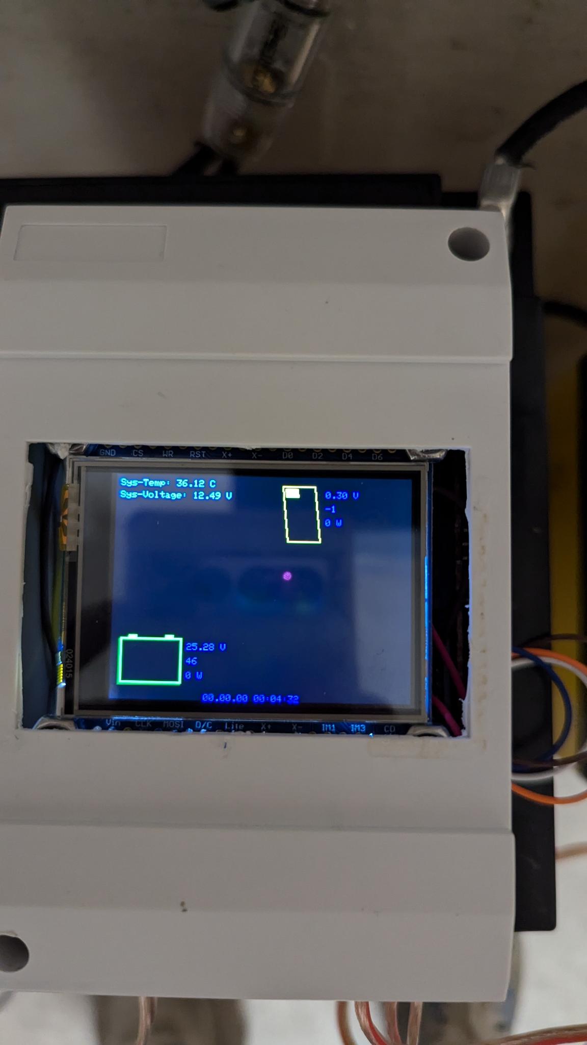

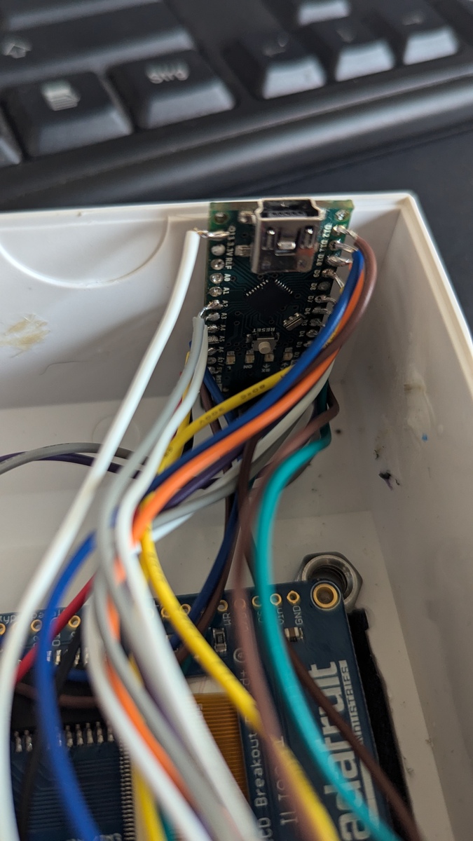

Lieder ja :( Oder halt iwas.. was ich halt via UART oder I2C auslesen
kann.
Ich habe mir selber eine kleine Schaltung mit einem ATMega328 und einem
ESP32 gemacht.
Kann da alles auslesen, nur eben fehlen mir die tollen "Watt" angaben
wie man diese so kennt.
MQTT usw habe ich mir alles gemacht. V Messung mit Spannungsteiler und
Co war auch kein Thema, nur die A und somit die Watt fehlen mir.
Und würde das gerne dann mit da dran schalten.

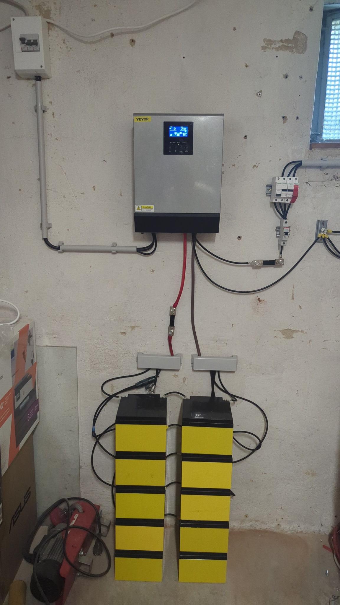

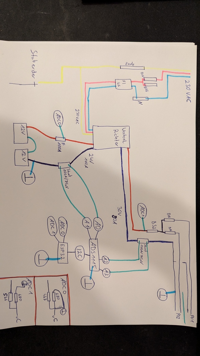

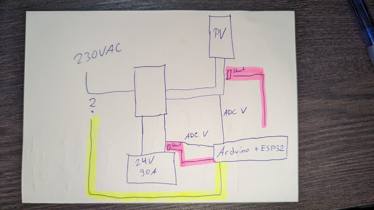

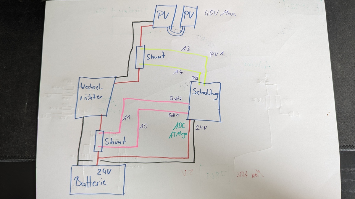

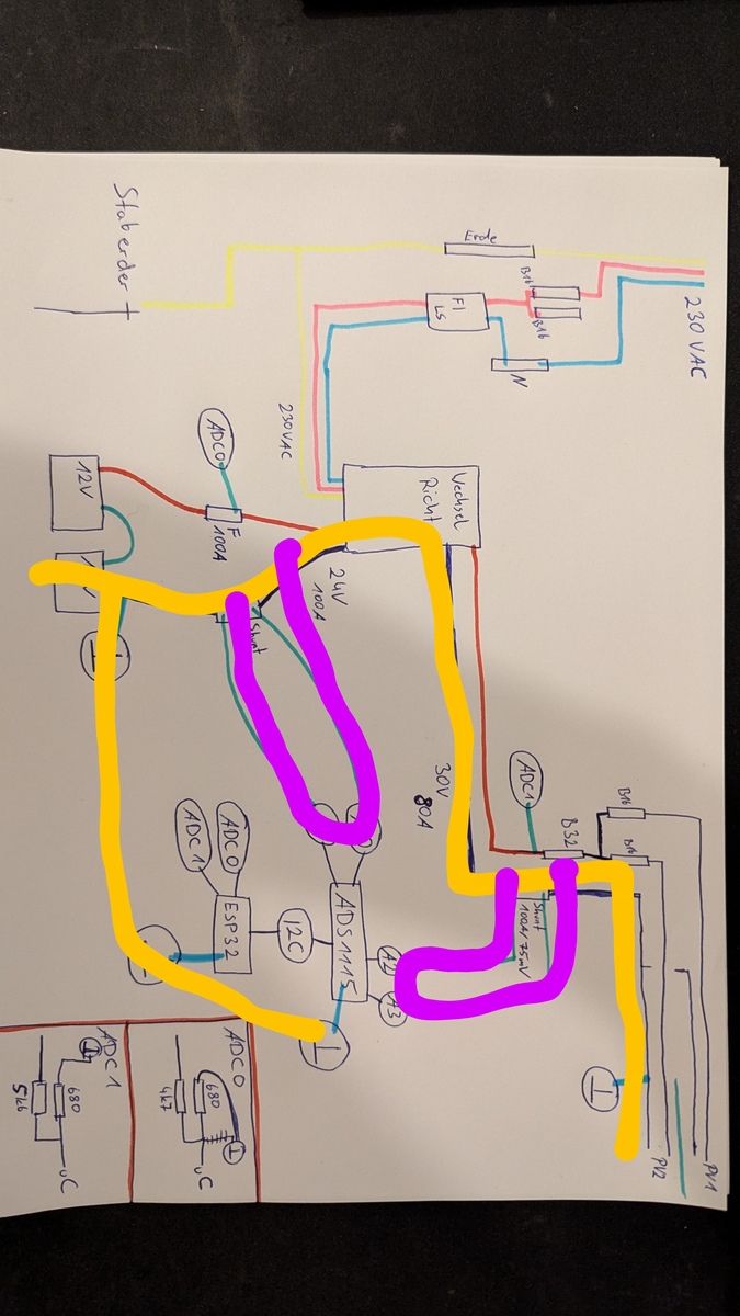

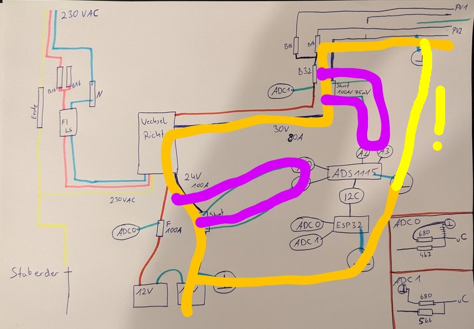

von Tobi S. (tobias_n524)
Hier mal eine Zeichnung...
Also es geht mir um die pinken und gelben Messungen.. ka wie man 230VAC
misst.. erstmal auch egal..
Ich will vorerst die A der Batterie und der A der PV Module messen.
Derzeit, kann ich nur die V messen.

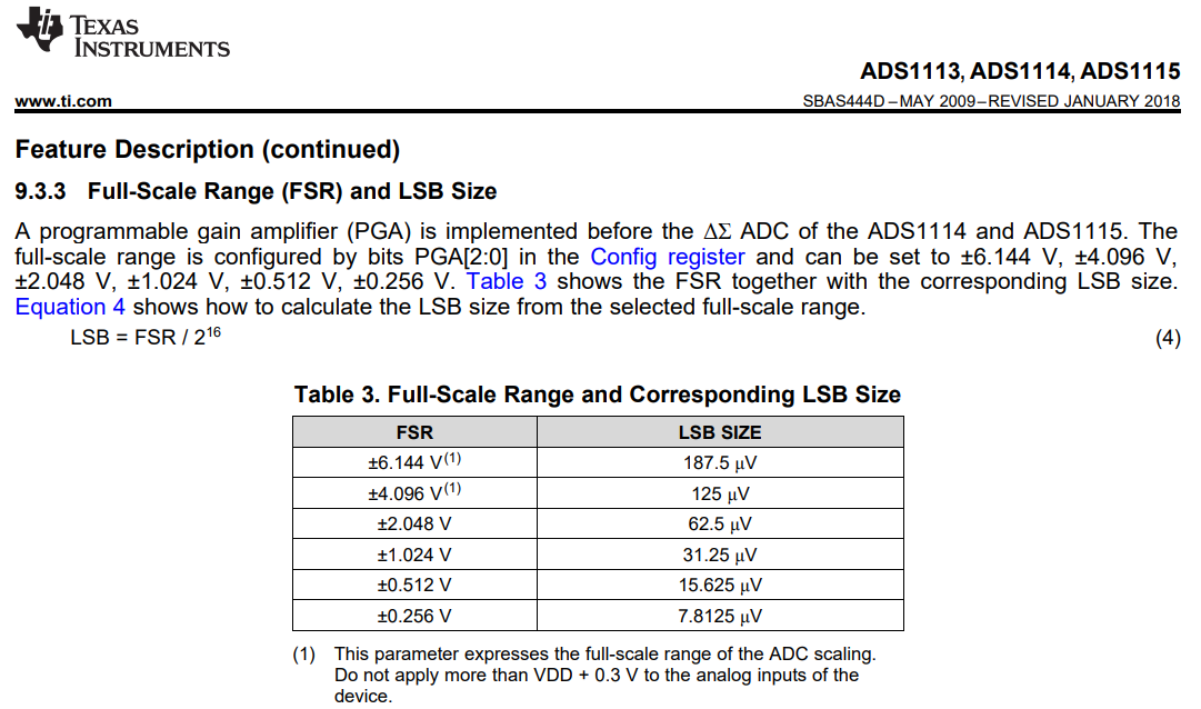

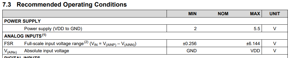

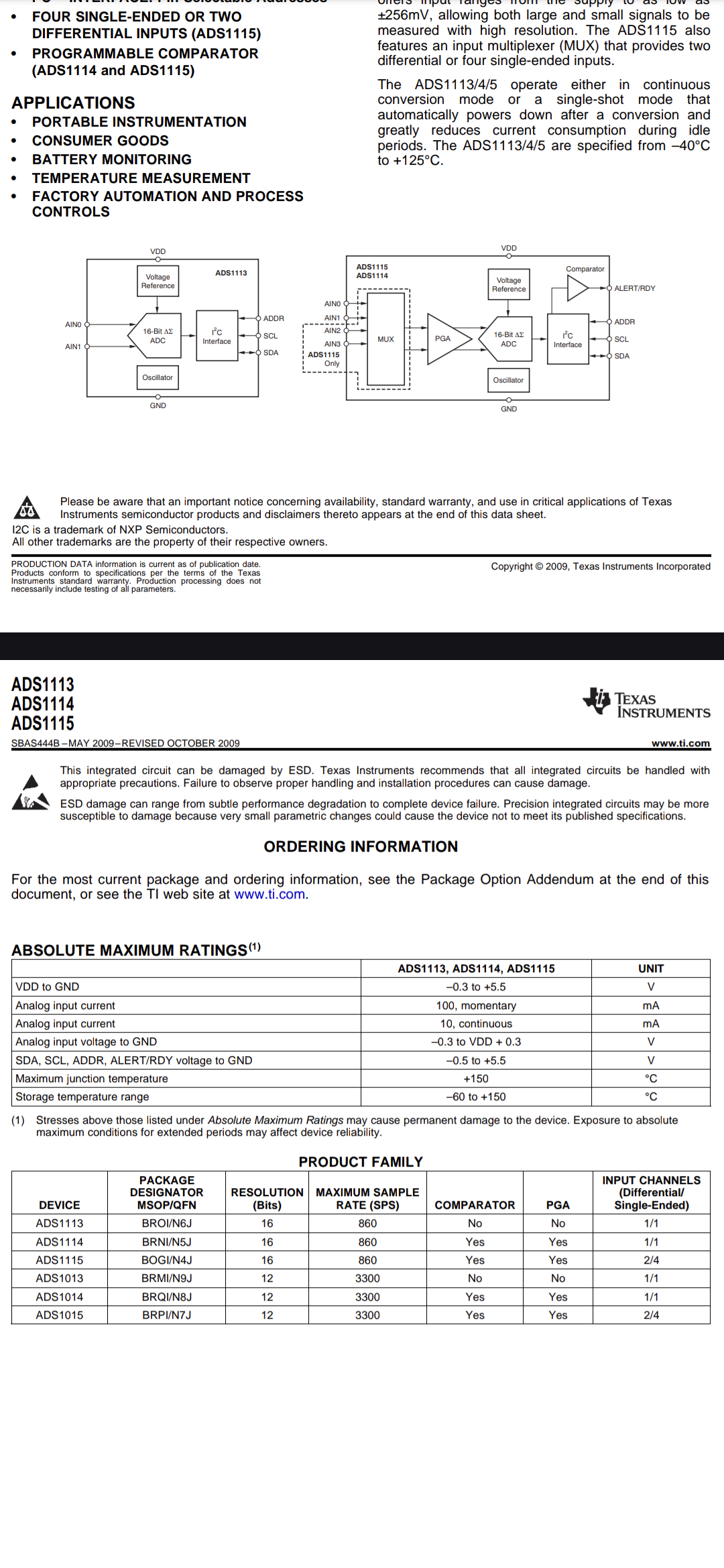

von Frank O. (frank_o)
Ich würde dir den ADS1115 empfehlen.
Da kannst du gleich deine beiden Shunts als Differenzialmessung
anschließen.
Ist I²C. Unter Arduino gibt es eine fertige Lib., mit sehr gut
dokumentierten Beispielen.
von Gerald B. (gerald_b)
Da du an unterschiedlichen Schaltungsteilen messen willst, wo der Teufel
weiß, wie hoch deren Potentialunterschiede zueinander sind, was bei
Shunts wiederum bedeutet, mit Isolationsverstärkern und getrennten
Stromversorgungen rumzuhampeln.
Stromsensoren auf Halleffektbasis sind da wesentlich pflegeleichter, da
sie von Haus aus potentialgetrennt sind, weil sie die Stärke des
Magnetfeldes um den stromdurchflossenen Leiter auswerten.
Aud Netzseite dann einfach einen Stromwandler.

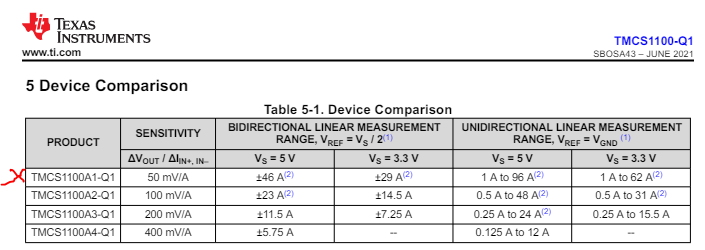

INA240 A1 wenn Du Reserve in der Aussteuerung haben musst &
bidirectional misst,
INA240 A2 wenn den Messbereich unidirectional bestmöglich auflösen
willst.
Den Shunt lowside (= in die Masseletung) einzubauen liefert die
bestmögliche Mess-Leistung des Messverstärkers, highside (= in
Plusleitung) ist ebenfalls machbar, musst Du aber gegen Transienten beim
Abschalten absichern.
Nehmen wir also mal als Beispiel den Aufbau lowside, 75mV full scale
shunt, INA240A1
bidirectional (weil zu Ladung und Entladung des 24V/90A Speichers messen
möchtest).
dann hast Du zum Auslesen den (theoretisch) möglichen Bereich
-166...0+166A,
und damit
bei 0A: +2.5V
bei max. Entladung (-90A) + 1,15V
bei max. Ladung (+90A)  +3,85V
am Ausgang des INA240A1.
Toleranzen durch shunt, Verstärker habe jetzt nicht eingerechnet,
und den Bereich schafft der ADC des Arduino - der Rest ist Software.
Der Vorteil der ganzen Konstruktion ist das Du mit einem einzigen IC
ohne externe Bereichswiderstände auskommst,
und TI.com hat es vorrätig (wenn Du Dich anmeldest, bis zu 5 Muster IC
sogar gratis).
Wäre mein Vorschlag.

Für Hall (also ohne Shunt) gibt es für die Akku- und PV-Panelseite auch
noch dieses schöne element:  TMCS1126   Ti.com  .-)
Hermann W. schrieb:
> Beitrag "ADC-Differential-Messung"
Zu deinen Problemen in deinem Beitrag, lies dir die AN2538 durch.
Da steht viel Hilfreiches drin.
Ob der Potentialunterschied für die Wechselrichter tödlich ist, weiß ich
nicht, aber in Ladegeräten sind auch heute noch Shunt-Messungen völlig
üblich.
Ich habe gerade auch ein Projekt, da ist bis jetzt für mich die beste
Kombination ein Shunt und ein ADS1115.
Benjamin K. schrieb:
> Dafür nimmt man einen fertigen Stromwandler.
> z.B. HAIS 50
> https://de.farnell.com/lem/hais-50-p/stromwandler/dp/1617433
Da die Preise mittlerweile nicht mehr so hoch sind, LEM ist sicher auch
gut.
Wenn ich irgendwo Stromwandler sehe, dann sind das alles LEM.
von Benjamin K. (bentschie)
> üblich.
Ich wollt auch nix gegen Shunt im allgemeinen sagen. Aber die brauchen
immer ein Bezugspotential und haben ein sehr kleines Messignal, weswegen
man die ja am liebsten auf der Masseseite einbaut. In seiner Skizze ist
das Bezugspotential einfach nicht erkennbar. Und das Risiko ist halt
groß, das er damit zwei Schaltungsteile einfach kurzschließt.
Das weglassen des Bezugspotentials und die einpolige Spannungsmessung
lassen mich befürchten, dass der TO von diesen Details nicht ausreichend
Wissen hat.
> Aber die brauchen
Du misst den Spannungsabfall über zwei ADCs. Also vor und hinter dem
Shunt und deine Schaltung ist nur über diese beiden Leitungen verbunden.
Welches Bezugspotential meinst du?

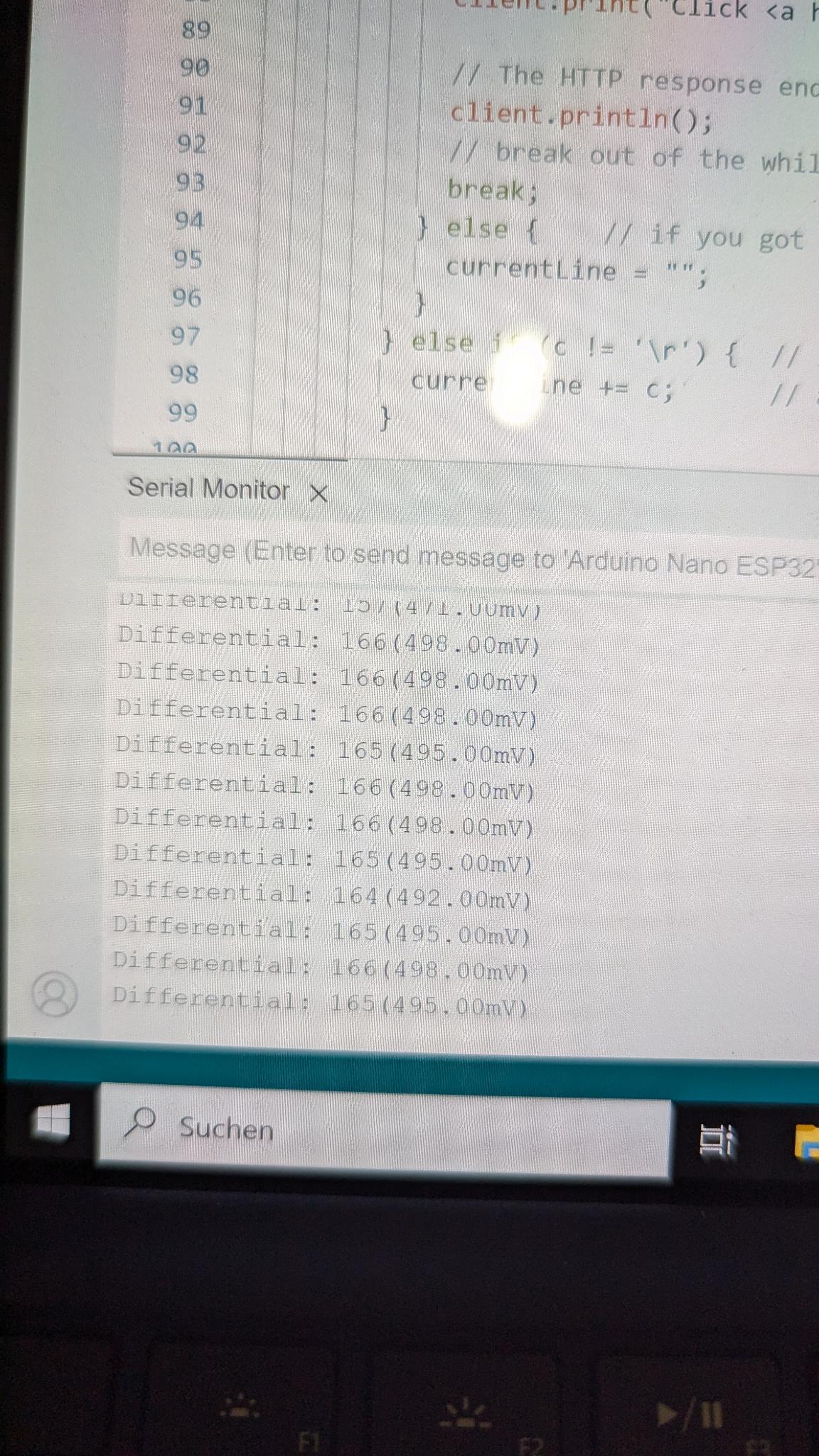

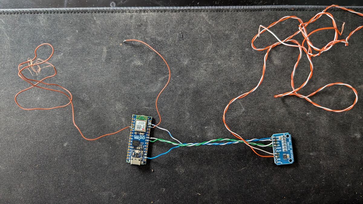

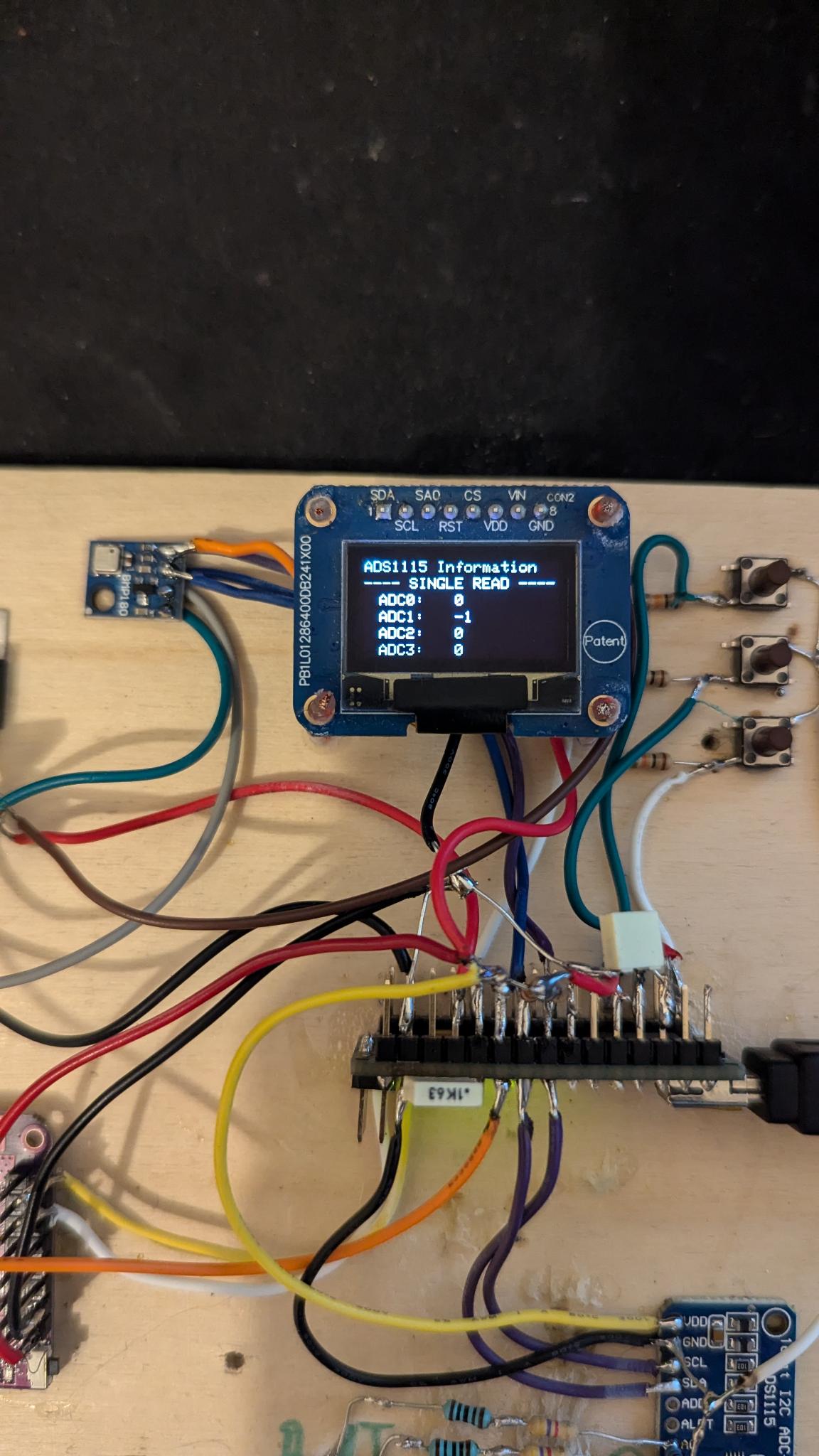

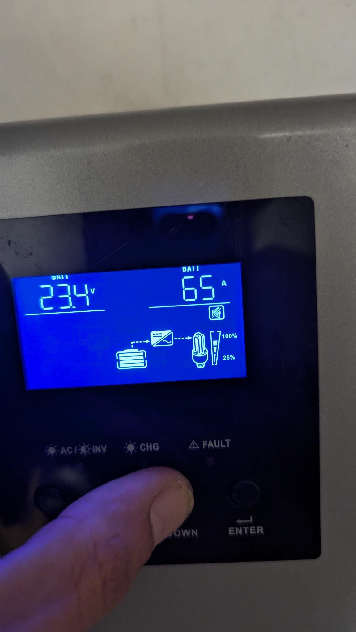

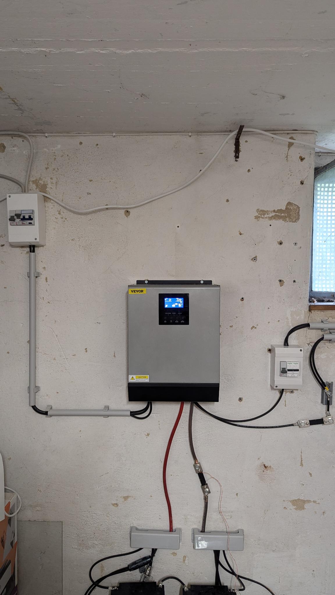

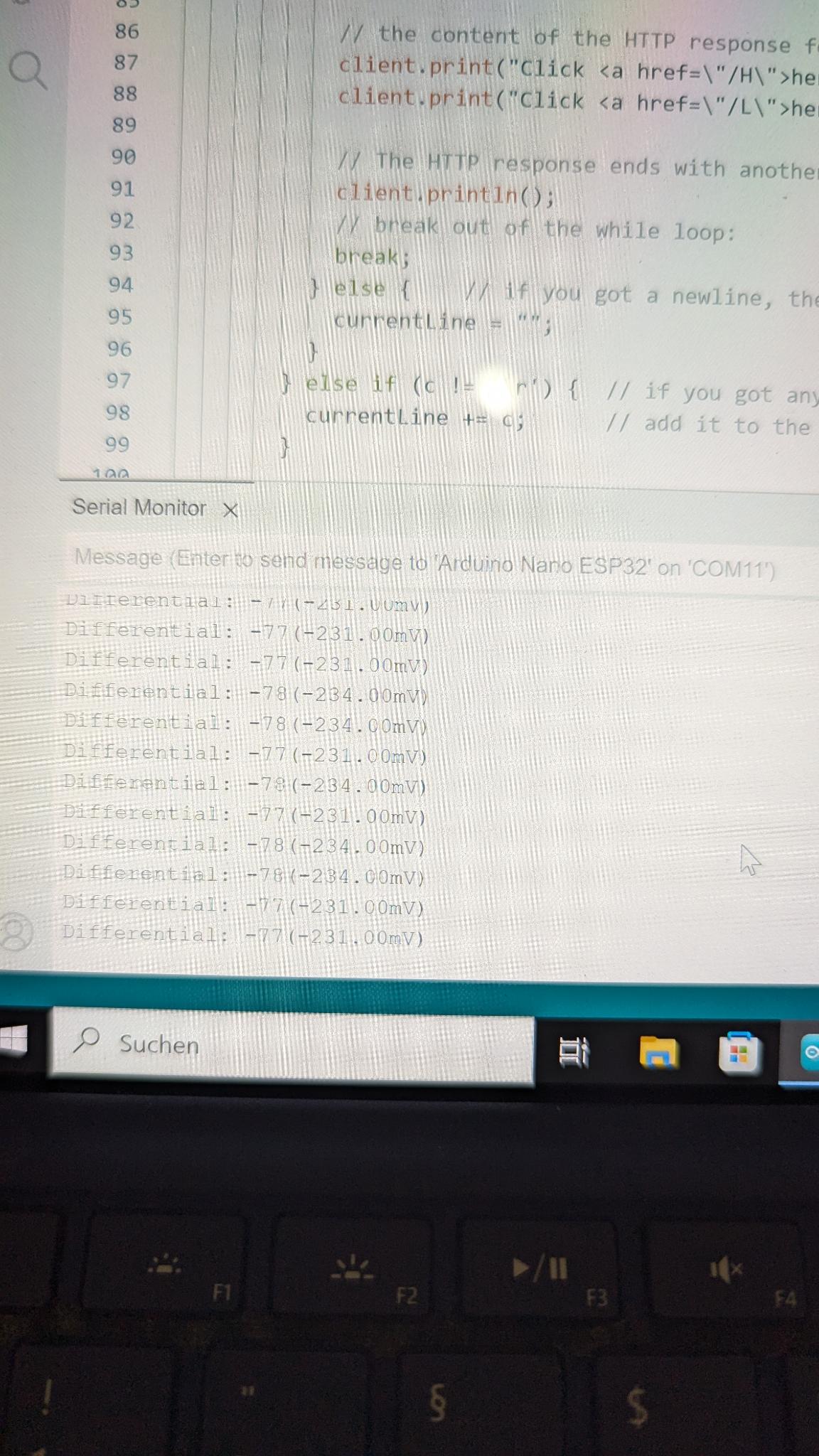

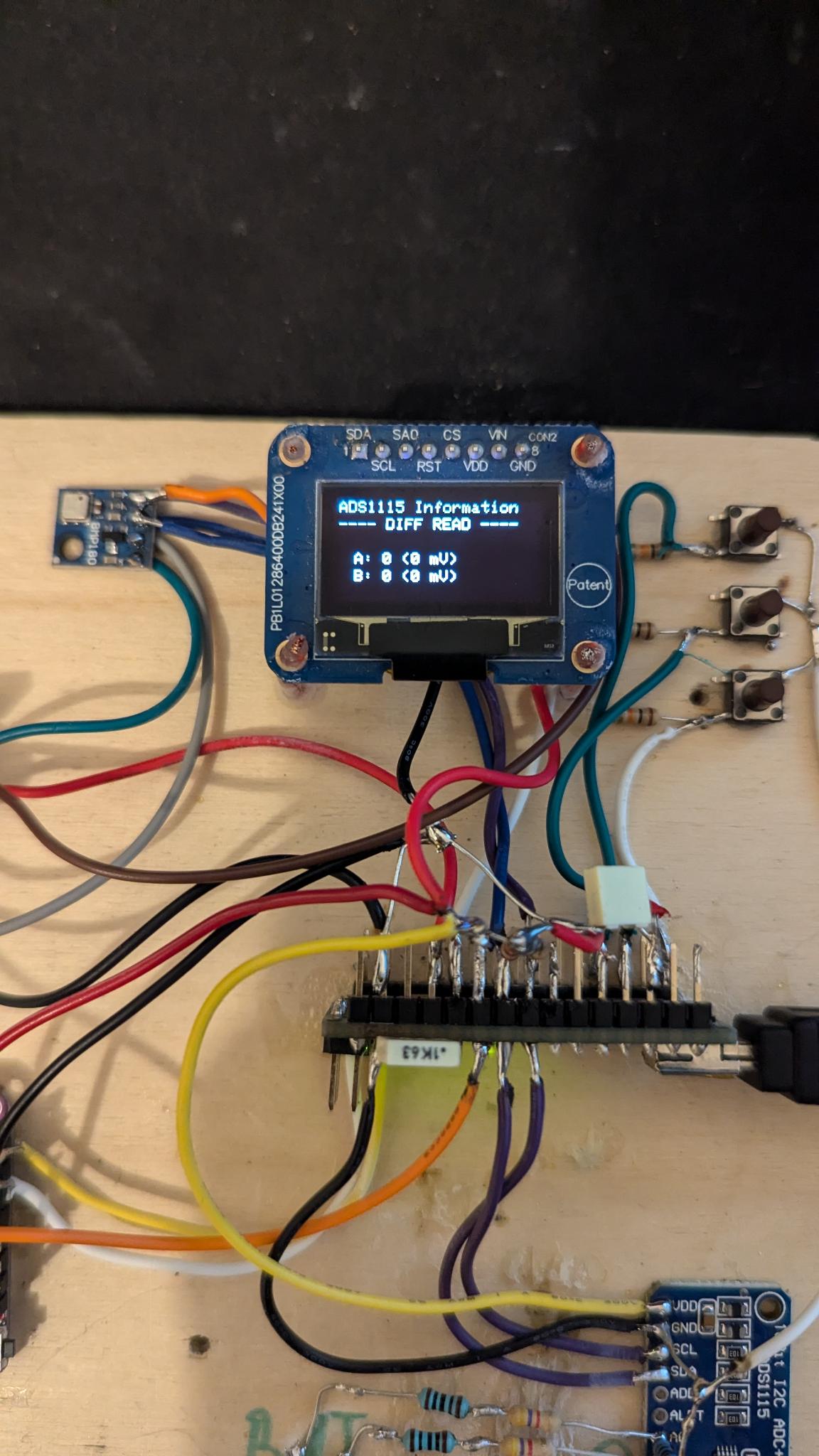

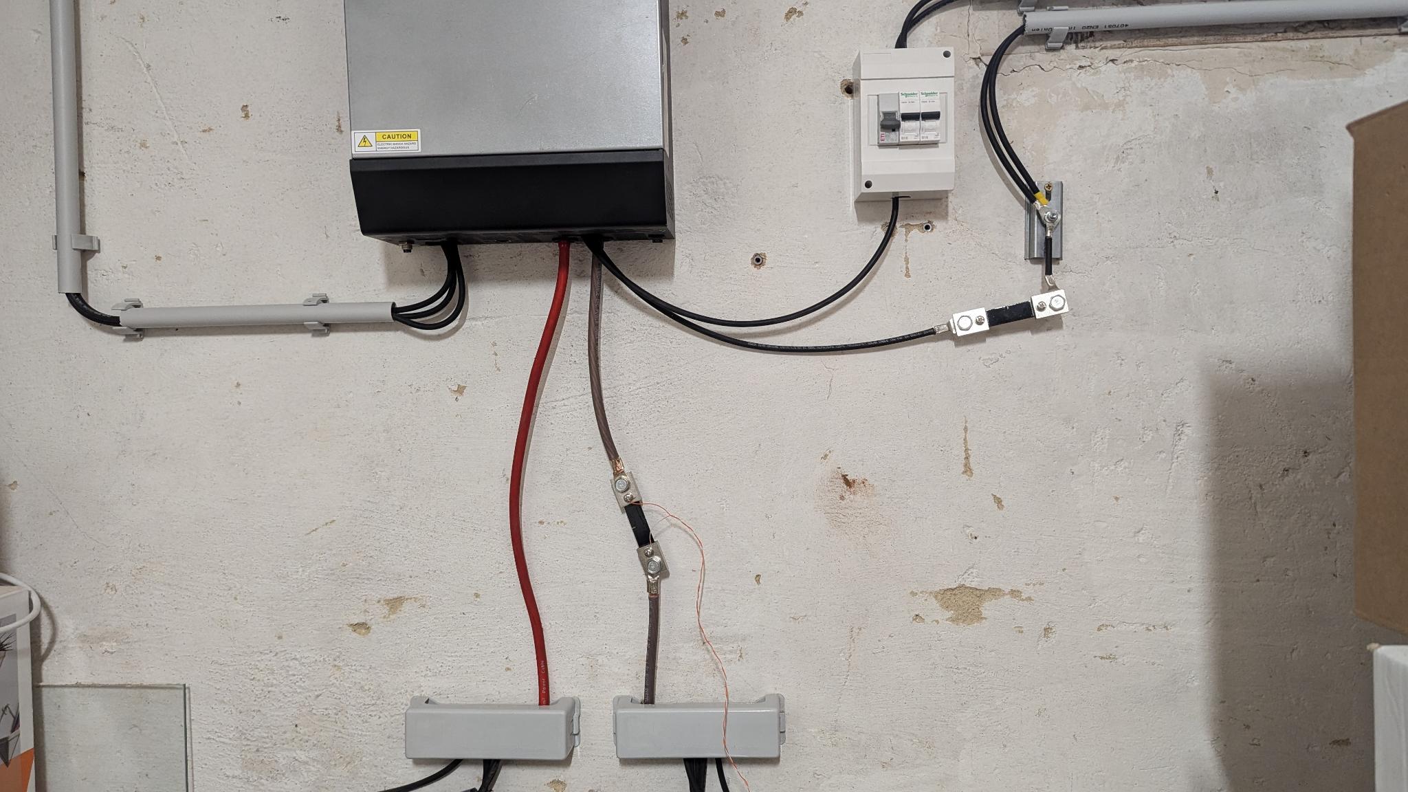

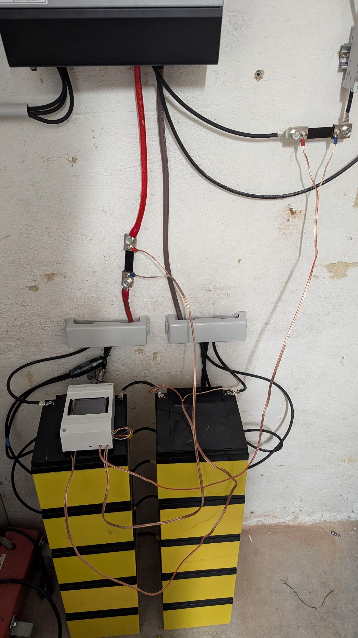

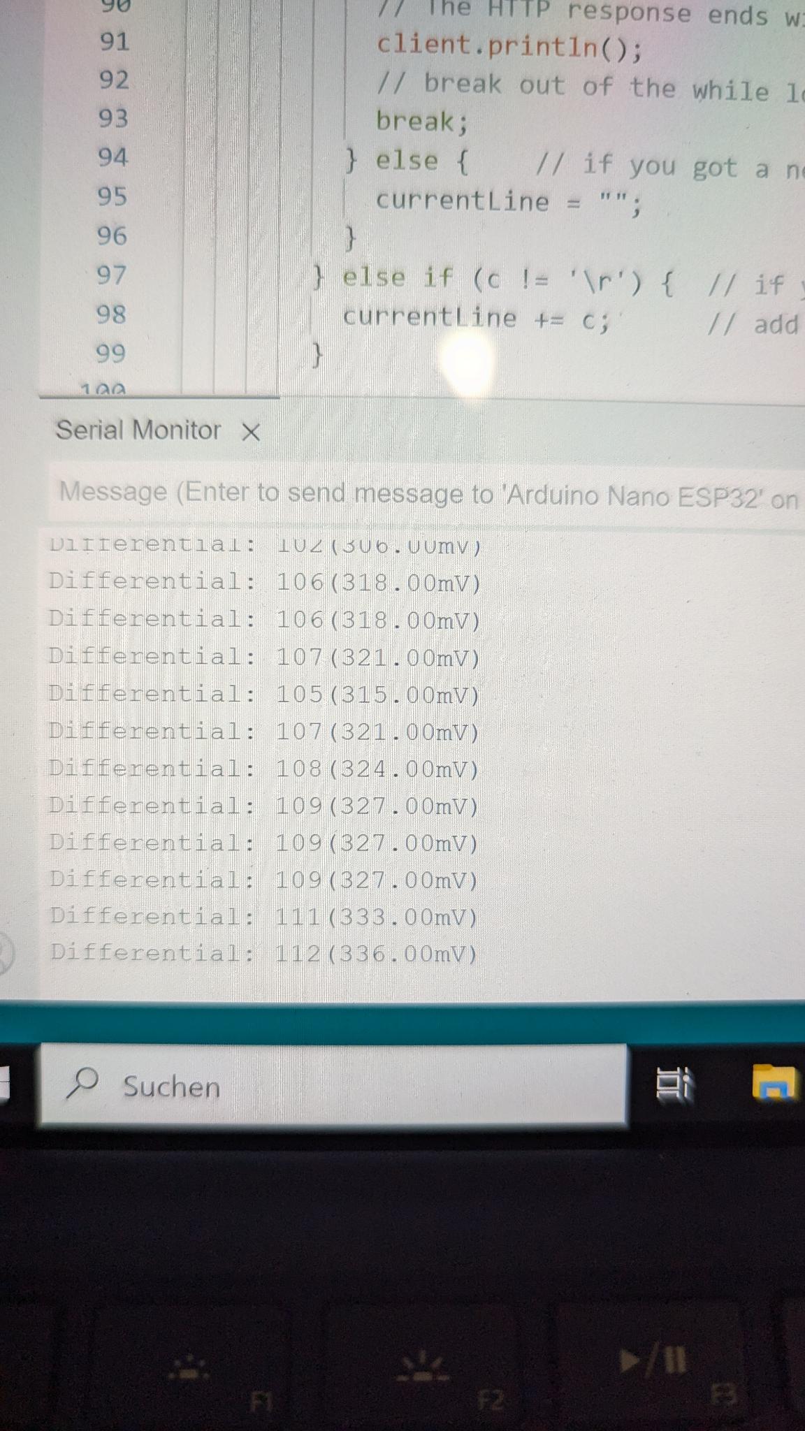

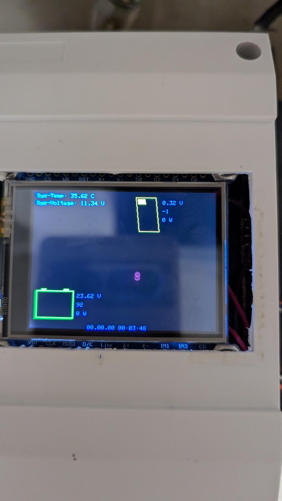

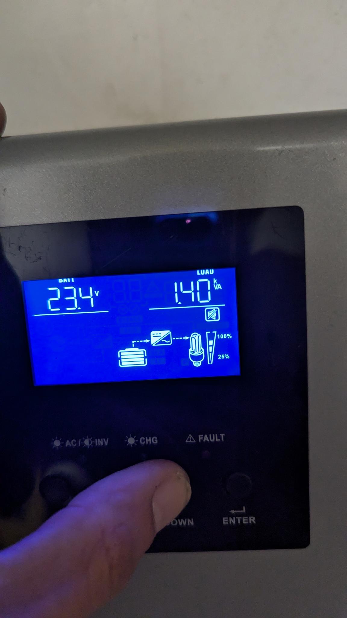

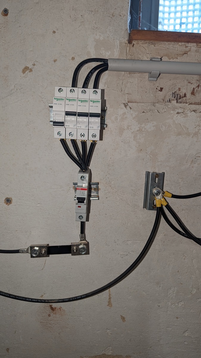

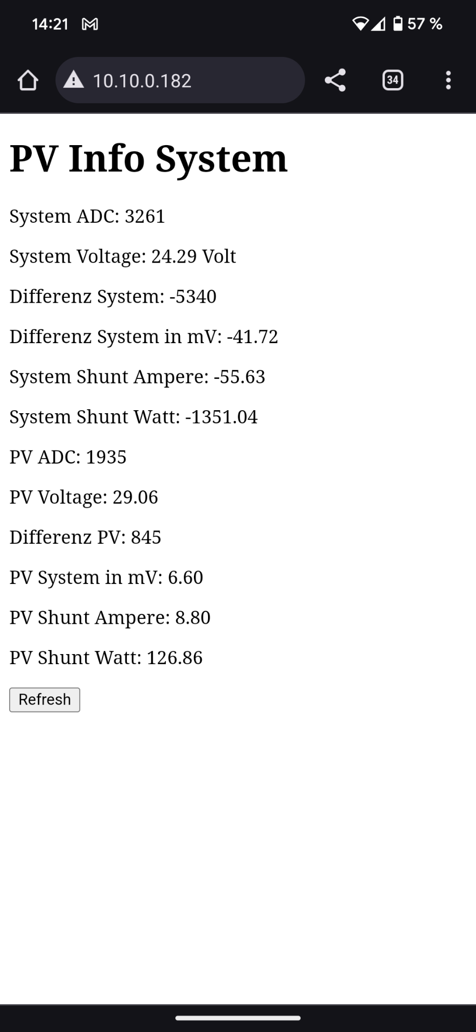

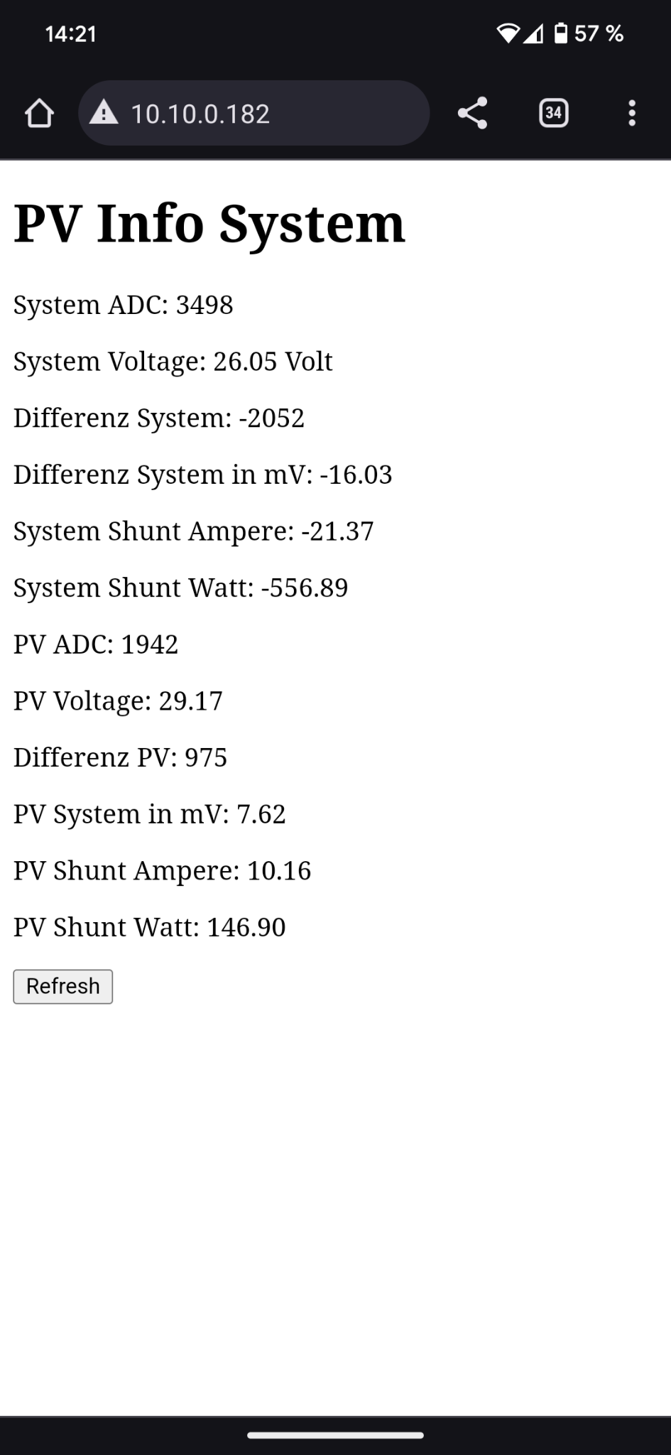

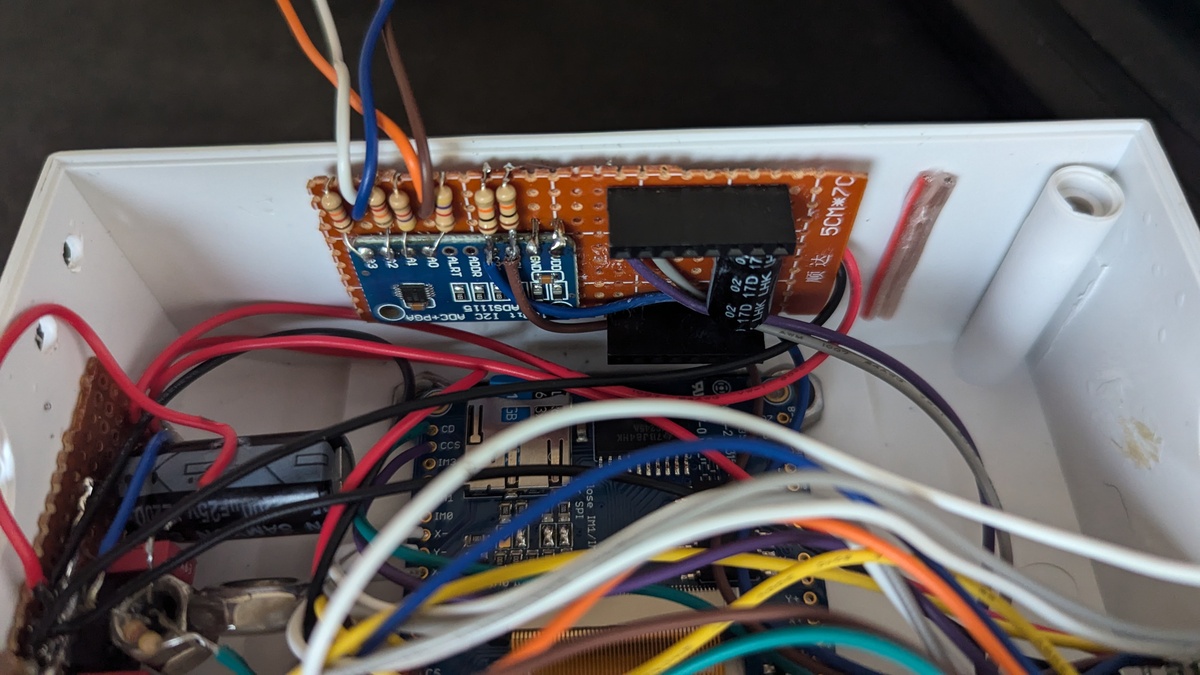

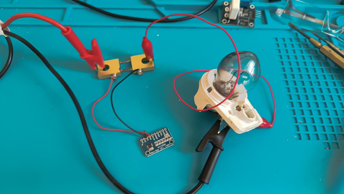

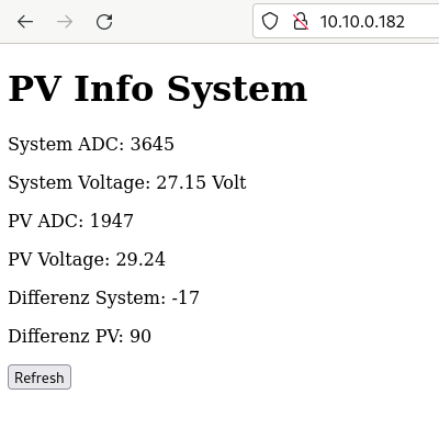

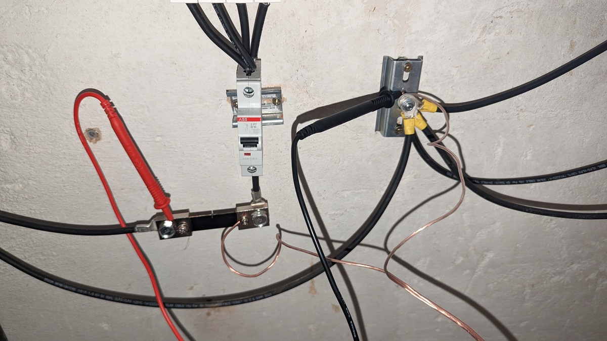

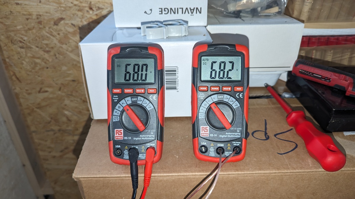

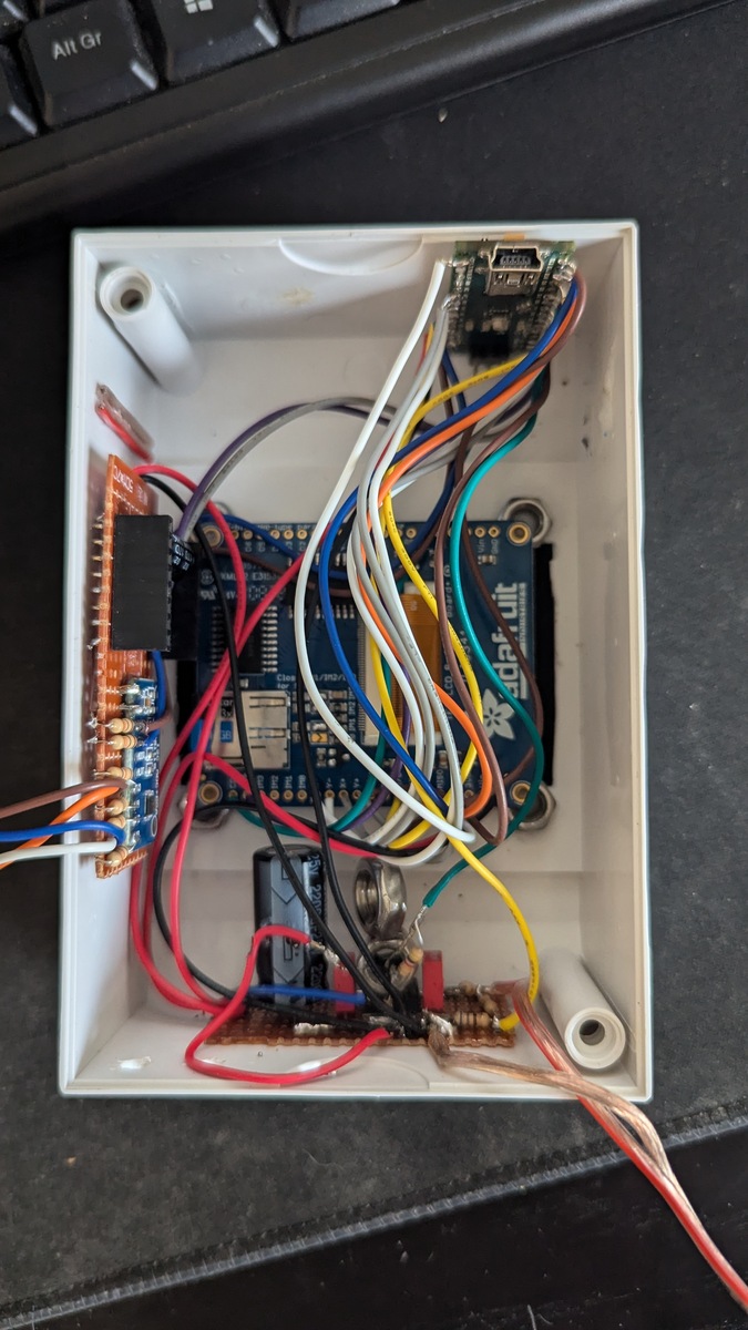

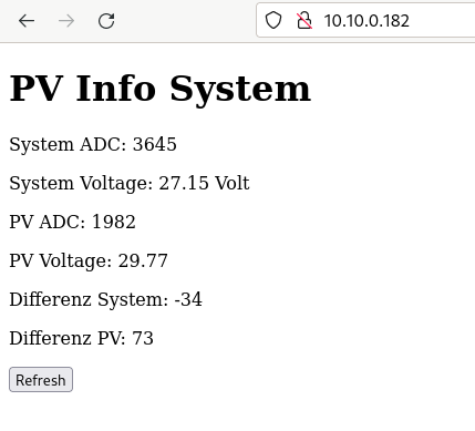

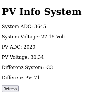

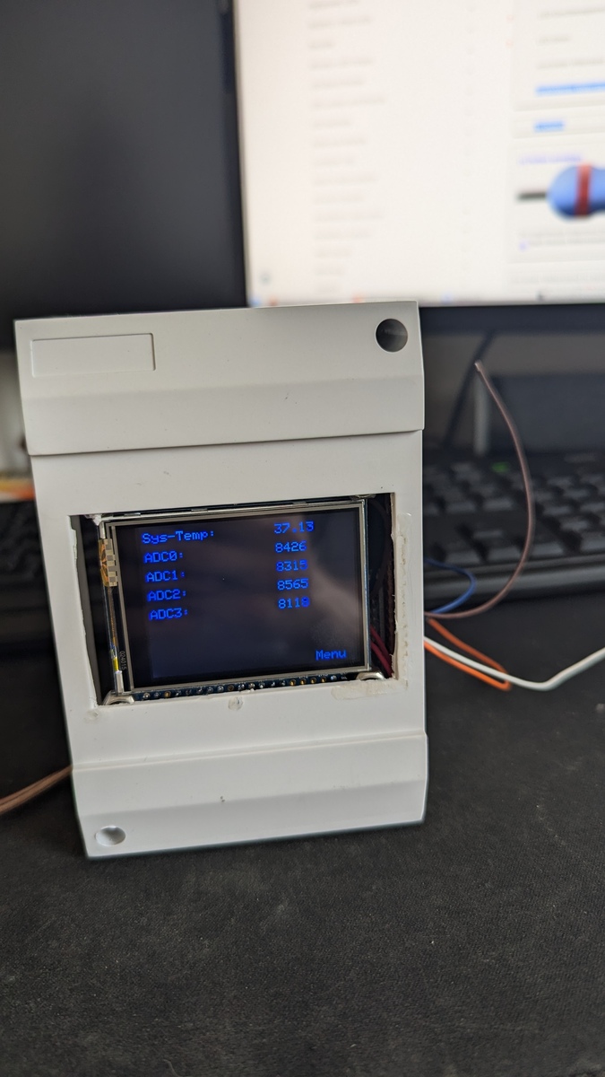

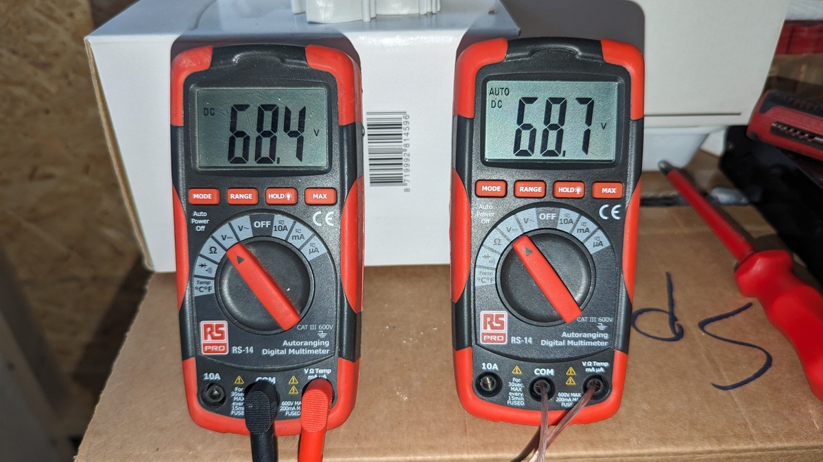

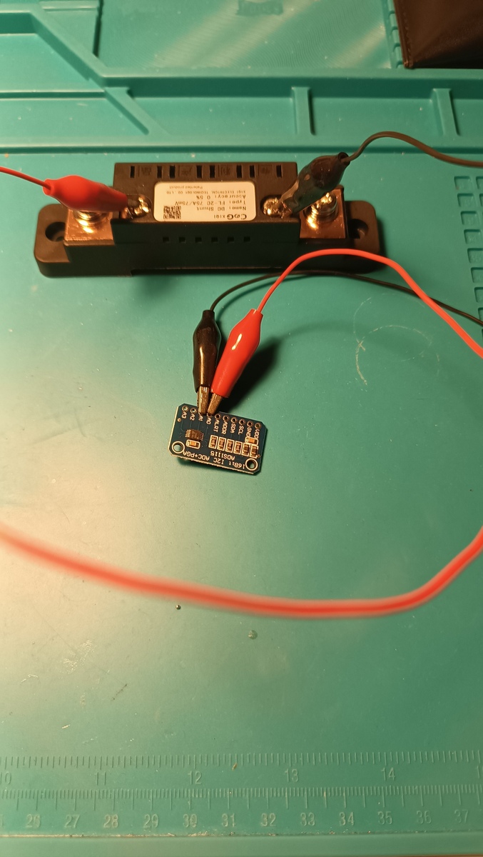

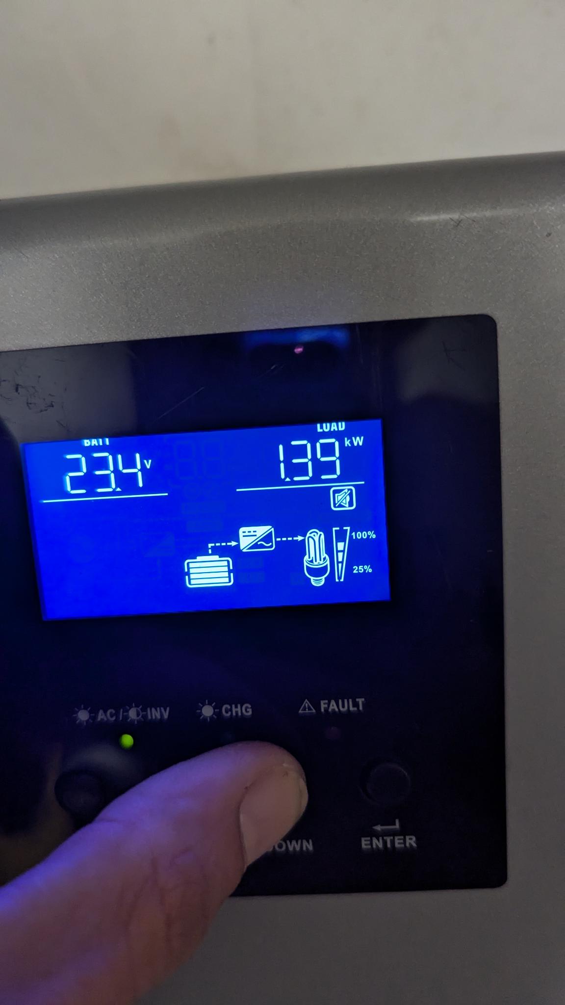

So...
Habe heute mal die Shuntwiederstände eingebaut.
Sieht etwas wirr aus, sollte jedoch zu erkennen sein.
Hab dann auch mal direkt ne Messung gemacht.
Vor dem Shunt 68,2
Nach dem Shunt 68,0
und
Vor dem Shunt 68,7
Nach dem Shunt 68,4
Mein Multimeter kann leider nicht zweistellig, so ein ATMega sollte das
jedoch können, oder?
Unabhängig davon, wie würde man jetzt rechnen/berechnen?
Laut Datenblatt für den Shunt sind es 75mV bei 100A.
von Dirk F. (dirkf)
Was soll denn die Quatschmessung  ?
im mV Bereich direkt am Shunt messen !!!
von Dirk F. (dirkf)
Nimm den von TI (96 A)
Galvanische Trennung.
von Andrew T. (marsufant)
Du hast eine Akku- oder PV-Spannung gemessen.
Leider sind Deine  Multimeter von zu geringer Messbereich-Auflösung,
das vor  hinter Shunt etwas (relevantes) bringt.
Wie dirk schon richtig schreibt: über die Sense-Anschlüsse des Shunt
messen, DMM in den Millivoltbereich schalten.
Genau das machst du ja später  auch wenn Deine Schaltung fertig ist
(bzw. solltest es so machen...)
von Armin X. (werweiswas)
Ruhig Brauner!
Er weis es offensichtlich nicht besser.
Schalte das Messgerät in den mV Bereich. Diesen wirst Du wahrscheinlich
erreichen wenn Du die Range-Taste mehrfach drückst.
Die Rote und und schwarze Messpitzen kommen beide an den Shunt. Eine
links und eine rechts.
So schließt man das an.
Natürlich nicht mit Krokodilklemmen. Das habe ich nur exemplarisch so
gemacht, für dieses Foto.
Von da, wo die rote Klemme am Shunt ist, kommt Plus und schwarz ist dann
logischerweise näher an Minus.
Unter Arduino gibt es eine Library für den ADS1115, mit einem sehr gut
dokumentierten Beispiel.
Stell die Spannung auf 1,1V ein (ist alles dokumentiert), dann klappt
deine Shuntmessung.
Ok, also...
https://www.reichelt.de/entwicklerboards-adc-4-kanal-16-bit-ads1115-debo-adc-16bit-p372499.html?&trstct=pos_1&nbc=1
Das wäre das richtige? Sehe ich das richtig, das dieser, durch 4 Kanal
beide, also PV und Batterie Shunt messen kann?
Das Board: Musst Du modifizierne, der Eingangsschutz ist da nur
rudimentär. D.h.
Du darfst dann keine zu grosse Spannungsdifferenz lowside haben.
Schau Dir bitte mal die Datenblätter von TI im Detail dazu an, und die
Application Notes.
Sooo..
hab dann mal gehört und einen ADS1115 angeklemmt.
Ja ging ja eigentlich ganz einfach.. jetzt muss ich die Auswertung nur
noch iwie kapieren...

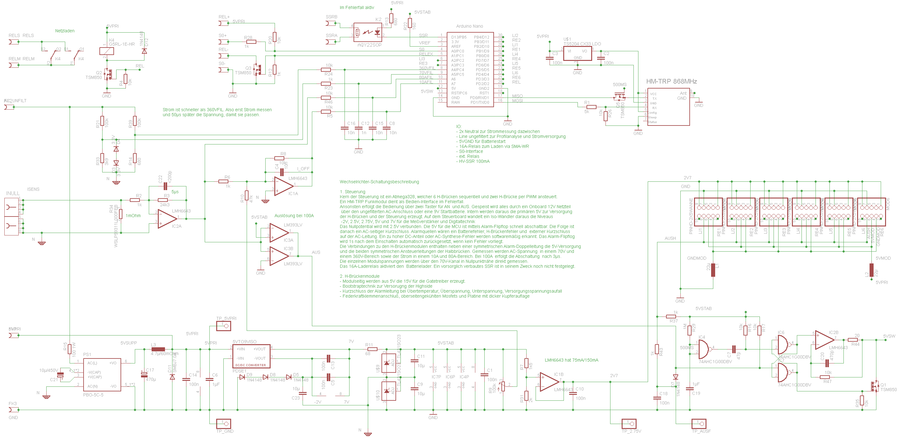

von Bernd K. (bkohl)
Meine WR-Steuerung nutzt einen 1mOhm-Shunt, OPV und Arduino328P.
Vielleicht bringt sie dich weiter.
VG, Bernd
von Flip B. (frickelfreak)
Ich empfehle dir, mal ein Gehäuse zu verwenden für die ganze
Elektroinstallation.
Und wenigstens eine kleine selbstverlöschende leiterplatte für die
Elektronik. Wenn die billigen Jumper-wires dein Sperrholz anzünden,
investierst du in (Hall-)Stromwandler, oder halt in ein neues Haus, je
nach dem wie es ausgeht.
Also nimm gleich Stromwandler, die gibt es auch direkt mit
schraubanschluss.
Man sollte mal Bilder und Kostenaufrechnungen der schlimmsten
Solar-basteleien vor und nach dem Brand zusammenstellen.
https://www.youtube.com/watch?v=4sfATGoQvuQ
Ich sage nicht, dass man es nicht auch richtig Basteln kann, man muss
sich eben entsprechend weiterbilden, gefahren verstehen und vorbeugen.
Z.b. mit einem Blechkasten um die Elektrokomponenten herum.
Du brauchst dir da keine Sorgen zu machen. Da passiert nichts.
Die Schaltung wird nicht unbeobachtet genutzt. Ja auch wenn sie ja
eigentlich alles loggen soll. Das ist nur ein Prototyp für mich zu
testen.
Hatte kein Steckbrett da.
Zeiche das PCB gerade in Target 3001 und lasse das danna uch herstellen.
Da wird dann direkt der ADS und ATMega etc verlötet. Soll dann in ein
Hutschienengehäuse passend werden.
Feuerlöscher ist immer Griffbereit und wie gesagt, nicht unbeobachtet.
Hierher ist es dann auf einer richtigen PCB mit vielen Sicherungen und
Co.
von Axel R. (axlr)
Kauf dir was fertiges von Hoots (batteriewächter Pro). Sauber umgesetzt,
wie ich finde.
https://www.peitel.com/de/produkte/loesungen/hoots-batteriewaechter-pro
Dein Fehler ist schon sichtbar.
Du wertest nicht A0 und A1 aus.
Im Sketch ist es genau beschrieben was auskommtiert ist.
Im rohen Beispiel-Sketch ist die Differenzialmessung noch
auskommentiert.
Du musst dir eigentlich nur den Sketch richtig durchlesen, dann kannst
du dir (fast) das Datenblatt sparen.
Aber wenigstens den musst du einmal ganz durchlesen.
Wenn die Differenzialmessung eingestellt ist, liefert dir der ADS1115
die Differenz in Millivolt.
Ähm...
Zweites Bild..
"Diff Read" ist die Differenzmessung
A = Differenz zwischen A0 und A1
B = Differenz zwischen A2 und A3

Nicht "iwie" sondern entsprechend dem Wert von deinem Shunt und der
Konfiguration des ADS115. Der Skalierungsfaktor hängt davon ab, auf
welche Verstärkung du den PGA konfiguriert hast (Datenblatt S.26) und
was das ohmsche Gesetz dir zur Spannung verrät.

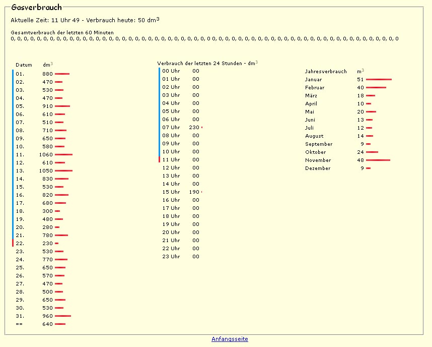

von Carsten-Peter C. (carsten-p)
Moin,
ich möchte noch eine andere Möglichkeit zeigen. Anstelle des Shunt würde
ich lieber den Spannungsabfall am Kabel messen, wenn er denn groß genug
ist. Jeden zusätzlichen Energieverlust würde ich vermeiden. Ich würde
eine +- 2,5V Spannungsversorgung für den Arduino (oder ATtiny) + ESP32
bauen und auf ein Ende von Deiner zu messenden Ader legen. Das andere
Ende kannst Du dann messen. Leider kann der 328 keine Differenz messen,
sonst könntest Du mit einer 5V Speisung auskommen. Ein 644 o.ä. könnte
das. Das höchstwertige Bit würde dann direkt die Stromrichtung zeigen
und die restlichen 9 Bit den Wert. Das ganze würde ich zwei mal
aufbauen. Damit hast Du die Trennung über das WLAN. Für meine Strom- und
Gaserfassung nutze ich einen ATtiny, der alle Daten, die auf dem Bild zu
sehen sind speichert und über I2C auszulesen sind. Der ESP würde dann
nur die Webseite generieren und seine Daten über I2C lesen. Vielleicht
ist das eine Möglichkeit für Dich.
Viel Erfolg
 Carsten

hast). Dann weißt du, dass 1A=0,75mV=34Steps sind.
Also hättest du bei 100A dann 3400 Steps von deinem ADC.

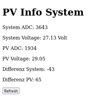

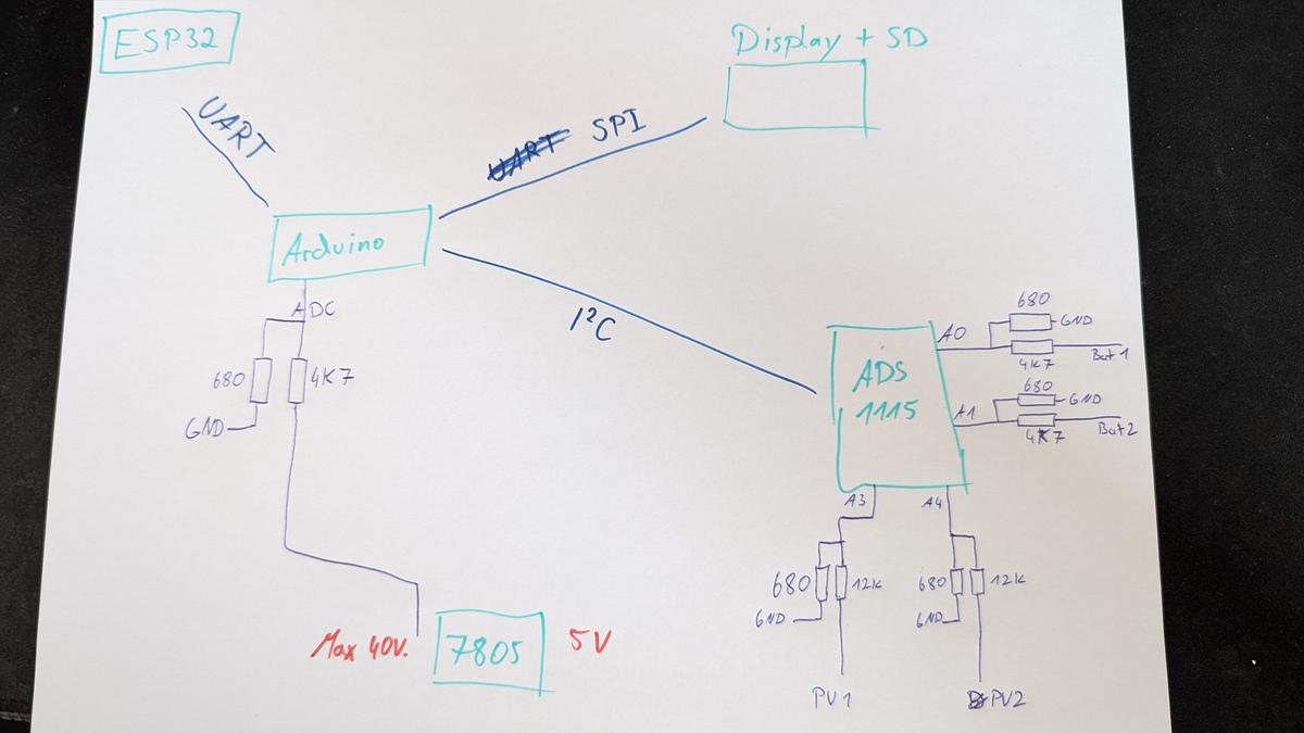

So.. da melde ich mich nach langer Zeit wieder.
Also habe jetzt alles neu aufgebaut.
Ich kann die ADC 0-3 vom ADS1115 auslesen.
Derzeit ist nichts angeschlossen.. und ich bekomme die Werte wie auf dem
Bild.
Die Temperatur ist vom 7805 der das ganze versorgt. Gemessen mit einem
DS1820.
Wieso hast du Widerstände an den Eingängen.
von Hp M. (nachtmix)
Tobi S. schrieb:
> habe ich
> mir einen Shunt mit 100A und 75mV Abfall bei 100A besorgt.
Hast du dich auch über die Anwendung informiert?
Solche Meßwiderstände haben meist separate Anschlüsse für die Leitungen
mit dem hohen Strom und jenen für die Spannungsmessung.
https://de.wikipedia.org/wiki/Vierleitermessung#Kelvinklemme
https://en.wikipedia.org/wiki/Four-terminal_sensing#/media/File:Kelvin_connection_layout.png
Tobi S. schrieb:
> plus/minus 10/20 Watt ist mir das schon "genau"
> genug.
Wenn du die Leistung messen willst, musst du die Momentanwerte von Strom
und Spannung gleichzeitig messen und die beiden Meßwerte miteinander
multiplizieren.
Du hast vergessen, den Schaltplan zu deinem Aufbau anzuhängen. Sollen
sich jetzt alle, die dir helfen wollen, den Schaltplan selber aus dem
Aufbau herauszeichnen?
> und ich bekomme die Werte wie auf dem Bild.
Welche Werte kannst du in diesem Fall mit einem Multimeter an den
entsprechenden Eingängen des ADC messen? Mit "Eingang" meine ich hier
den Eingangpin und den zugehörigen Massepin direkt am ADC.
Und wie sieht die zugehörige Software aus? Wie die Initialisierung des
ADC?
An den Eingängen soweit ich sehen kann
kohleschichtwiderstände mit -300ppm/K Temperaturkoeffizient.
(PXL_20240626_175344816)
Warum keine Metallschicht mit deutlich geringerem Tk von 25...50 ppm/K?
Da braucht man keinen extra Aufwand zu machen. Bei diesem Aufbau kommen
von den 16 Bit des Wandlers sowieso bestenfalls 10-12 verwertbar in der
Software an.
Danke erst einmal für die vielen Antworten.
Einen Schaltplan gibt es nicht, ich kann den hier gefragten Teil jedoch
gleich einmal aufzeichnen.
Ich habe als THT leider nur Kohlewiderstände. Mit Glück auch mal ein
Metallschichtwiderstand dazwischen.
Bei solchen aufbauten eher schlecht, aber besser als garkeine.
Hab sonst nur noch alles in 0805 und 0603 da.
Der 7805 wird später gegen einen lm2596 ersetzt. Dann fällt auch der
DS1820 weg. Dieser überwacht für mich derzeit nur das dieser nicht
abraucht.
Zu den Messungen...
Direkt am ATMega Messe ich die Eingangsspannung vom 7805. Der
Spannungsteiler besteht aus einem 680 Ohm gegen GND und 4K7 an der
Eingangsspannung.
Am ADS1115 Messe ich die Batterie A0 und A1 sowie die PV A2 und A3.
Andrew T. schrieb:
> Das Gegenteil ist der Fall, Lothar.
Das sehen wir offenbar grundlegend anders. Meine Ansicht ist die, dass
die Schaltung erst einmal tauglich aufgebaut sein muss (Raumaufteilung
und Verdrahtung), dann kann man sie mit besseren Bauteilen noch
optimieren.
Einfach nur super gute Bauteile zu verwenden, bringt nichts, wenn man
die dann ungeschickt verschaltet.

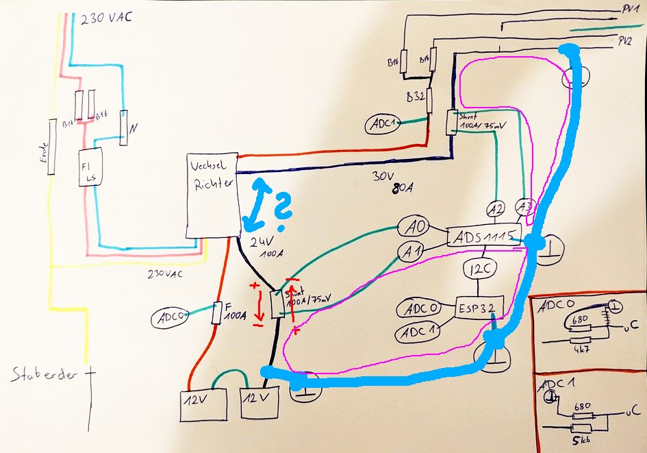

Das ist prinzipiell schlecht. Da kommst du aber noch drauf, wenn du in 3
Jahren wieder mal versuchst, nachzuvollziehen, was du da gebastelt hast.
Besser ist, zuerst einen Plan zu haben und zu zeichnen, und dann nach
diesem Plan vorzugehen. Die Sprache der Elektronik sind nun mal
Schaltpläne.
> ich kann den hier gefragten Teil jedoch gleich einmal aufzeichnen.
Da fehlt genau das, was die Sache interessant und spannend macht: Was
ist an Batt1 und Batte und PV1 und PV2 angeschlossen? Wie ist das
miteinander verdrahtet? Wie sehen die Potentialverhältnisse dorthin aus?
Wie ist die Masse deiner Schlatung mit der Masse der PV-Anlage
verbunden?
Tu das besser sofort, denn von der Hitzeentwicklung mal abgesehen: ein
7805 hält je nach Hersteller maximal 25V..35V am Eingang aus. Du
betreibst den mit 40V satt ausserhalb seiner Absolute Maximum Ratings.
Wenn der durchlegiert, dann hast du 40V auf der 5V-Schiene und viel
Rauch im Gehäuse.
Ich hoffe er hat es jetzt richtig gedreht.
Also so ist das ganze verbunden.
Die beiden Shunts Liegen auf 24V und ca. 40V, den Arduino magst du an
die Batteriemasse anschließen. Viel Spass mit einem Brennenden ADC und
glühenden Messleitungen. Wenn du es Trotzdem ohne Hall-Stromwandler oder
zumindest INA versuchen willst: schalt ne 0,1A sicherung in alle
messleitungen, bevor die hütte abbrennt. Kannst du aber auch lassen,
klappt sowieso nicht.
Das Ausgangssignal eines Strommesse-Shunt ist direkt mit dem gemessenen
Stromkreis verbunden. Darum knallt es, sobald ein stromkreis mit shunt
mehr als 5,5V von der Schaltungsmasse abweicht, so viel kann der ADS1115
verarbeiten.
Du musst also das messignal isolieren, oder je shunt eine eigene
messchaltung mit potentialgetrennter kommunikation und
spannunsversorgung schaffen. Eine alternative wäre noch, direkt am
wechselrichter zwei shunts in den massepfad zu schalten, falls dieser im
Wechselrichter lediglich durchgeschleift wird. Dann ist immernoch ein
überspannungsschutz notwendig.
Alle diese Probleme wären mit einem Hallsensor z.b. WCS1600 keine
solchen.
Gibts auch schön direkt zur hutschienenmontage mit klemmen:
https://www.aliexpress.com/item/1005006139384144.html
Ja, aber das funktioniert schon prinzipiell niemals in der Realität.
Rechne es einfach mal durch: deine 75mV Differenz (bei 100A) teilst du
ja noch mit 12K/680 um den Faktor 20 herunter auf lausige 4mV Differenz
für die 100A. Umd das auf 1 A genau auflösen zu könne, brauchst du jetzt
also einen ADC samt Bschaltung, der zuverlässig auf 40 µV genau und
stabil auflösen kann. Du kannst es probieren, aber du wirst sehen:
absolut keine Chance. Eher hast du einen 6er mit Zusatzzahl, ohne dass
du zuvor einen Tippschein abgegeben hast!
Nochmal mein Vorschlag: nimm deine Spannugsteiler zum Messen der
Spannung und  die von mir vorgeschlagenen potentialfreien Stromwandler
zur Strommessung. Du kannst auch mal eisern weiter in deine Sackgasse
marschieren, aber du wirst hinterher zugeben: die ACS758 sind wirklich
fast geschenkt.
von Klaus F. (klaus27f)
Beim Fragesteller fehlt viel Grundwissen.
Ich schlage ihm vor, für sich bei seiner Skizze
https://www.mikrocontroller.net/attachment/638859/PXL_20240627_110537585.MP.jpg
den Anschluß "minus" der Batterie als "Ground null Volt" zu beschriften.
Und dann alle anderen Leitungen bzw. Potentiale mit den erwarteten
Spannungswerten.
Bei "24 V Batterie plus" wäre das dann beispielsweise "20 bis 28 Volt".
Ja, soweit wird dieser Spannungsbereich gehen, ungefähr, bei
funktionierenden Betrieb.
Sind dann alle Leitungen beschriftet, wird er schnell erkennen daß sein
Meßansatz so nicht funktionieren kann.
Nur "Experten" sehen diese Problematik bereits jetzt an der Skizze ohne
die angerate Beschriftung.

> Der ADS1115 ist ja auch ADC ... Es muss doch also als erstes Mal möglich
> sein auf A0 die Spannung von 0 - X V zu messen...
Spannung messen ist sein Job und das kann der sehr gut. Die Spannung muß
aber auf seinen GND bezogen sein und darf seine Betriebspannung nicht
überschreiten / unterschreiten.
Da man das mit dem Bezug oftmals nicht hin bekommt, hat TI andere ICs,
die weit oberhalb ihrer eigenen Ub messen können.
Tobi S. schrieb:
> Er muss doch ein normaler ADC sein können....
Ja, und deshalb legst du zur Inbetriebnahme des Bausteins eine bekannte
und konstante Spannung am Eingang an und schaust mal zu, dann du die so
eingelesen bekommst, dass sie zum Multimeter passt.
Aber selbst wenn du das hinbekommst gilt mein Post vollumfänglich: der
ADC kann zwar rechnerisch es wird sicher nicht funktionieren. Nicht mal
annähernd. Denn bei voll aufgedrehtem Gain auf +-256mV verlierst du von
den 16 Bits des ADC durch die Skalierung auf 4mV durch deine Schaltung
gleich mal die hochwertigen 7 Bits (512mV/4mV = 128 = 2^7).
Zusätzlich verlierst du locker noch die unteren 5 Bits durch den
ungeeigneten Aufbau im Rauschen und in der Temperaturdrift und dann
bleiben von den 16 Bits grade noch 4 übrig. Damit kannst du den Strom in
100A/16 Bit = 6A/Bit Schritten auflösen.
Ich lasse dich jetzt mental noch sehr viel Glück haben und nur 3 Bit im
Rauschen verlieren, dann kannst du mit den verbleibenden 6 Bits trotzdem
nicht besser als 1,6A auflösen. Das gilt dann nur auf dem Labortisch
ohne Störungen. Das Thema Langzeitkonstanz will ich da nur noch kurz
erwähnen.
Was nutzt es dir zu antworten, wenn du dann doch alles anders (und
völlig falsch) machts?
Was ist das für ein Quatsch mit dem Grd zusätzlich auf die Eingänge vom
ASD1115 zu gehen?
Ich habe dir sogar extra ein Foto vom Anschluss gemacht.
Von mir aus schicke ich dir noch den passenden (angepassten) Sketch,
aber mach das dann auch so!
Aber!
Bevor du irgendwas an deine Anlage klemmst, mach das bitte erstmal auf
dem Basteltisch. Stromquelle (im besten Fall ein Labornetzgerät), Plus
auf den Shunt, vom Shunt auf eine Lampe (von mir aus H7), von der Lampe
an Minus.
Das erste Kabel vom Shunt (näher an Plus) geht auf A0, das zweite Kabel
(näher an Minus) geht auf A1.
So Tobi!
Den Text kopierst du in einen leeren Sketch. Du musst noch die Libraries
laden, die am Anfang stehen.
Dann schließt du das bitte ganz genau so an, wie auf dem Bild.
Danach kannst du alles probieren und von mir aus deine Bude abfackeln.
Aber mache es bitte ein einziges Mal so!
Frank O. schrieb:
Ich weiss ja nicht. Aber ich denke und finde schon das ein bitte/danke
zum generellen menschlichen Umgang gehört.
Wie dem auch sei.

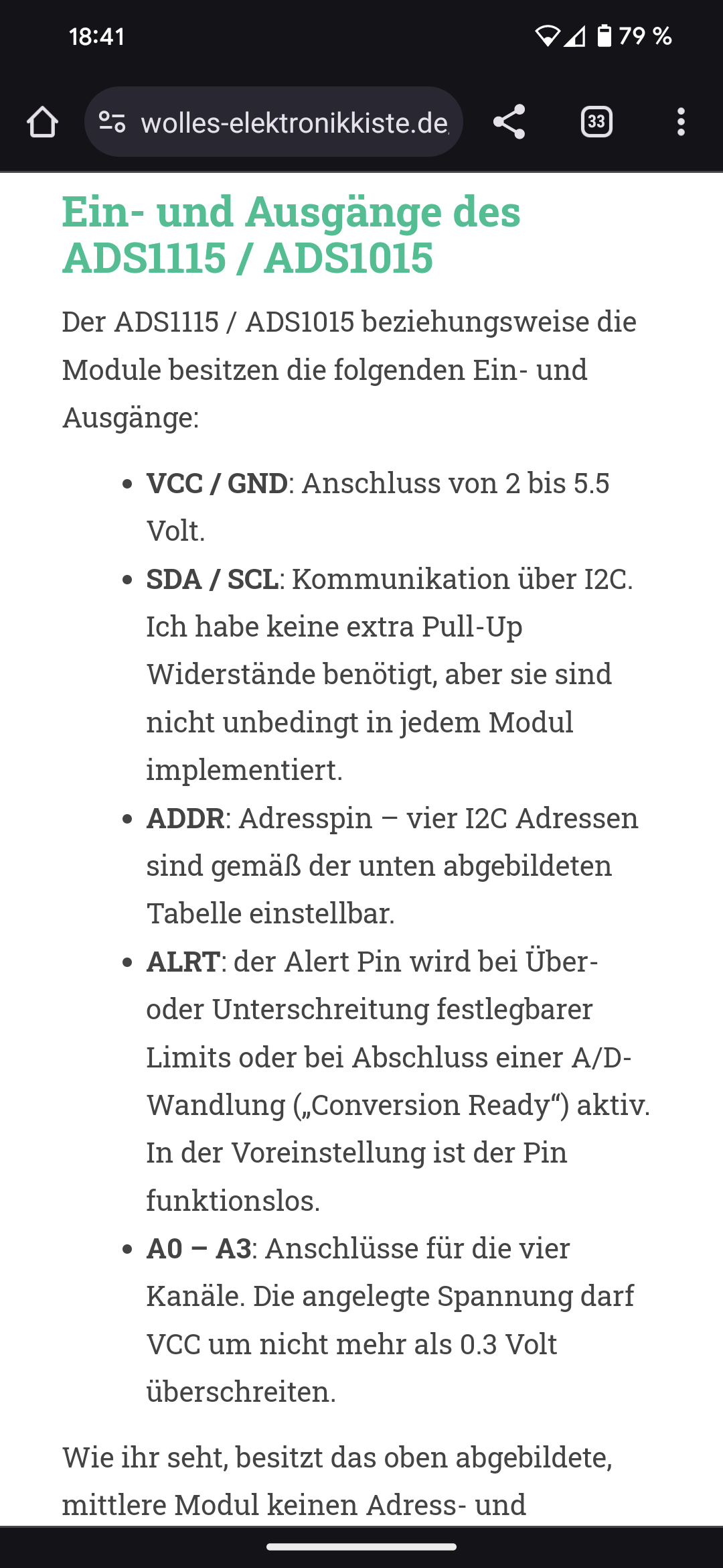

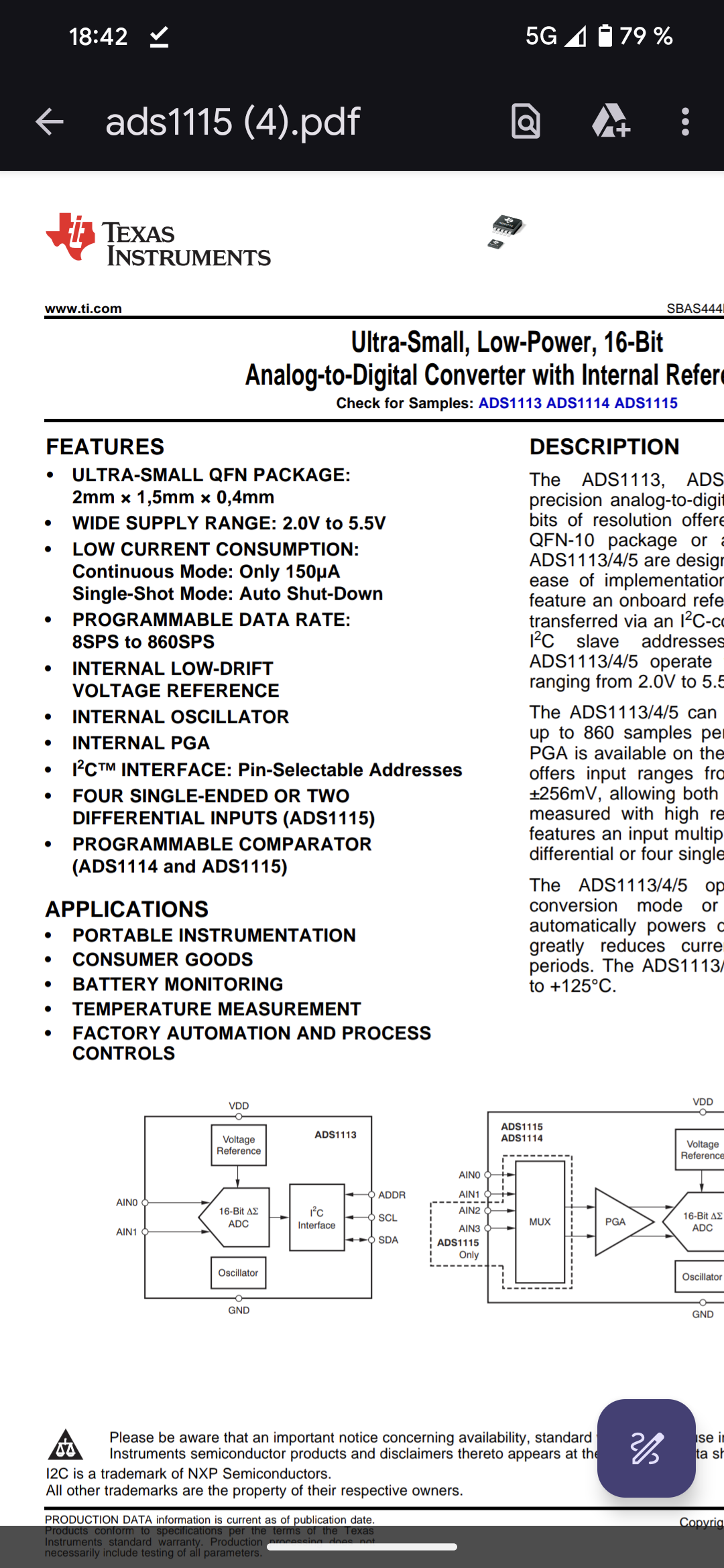

Ich soll also den Hersteller und seine Informationen ignorieren?
Also laut dem Datenblatt steht da
https://www.ti.com/product/de-de/ADS1115
MAX 5V
Ich habe mal ausversehen auf einen Pin vom ADS1115 22V gelegt...
Magic Smoke. Aber. Ich habe noch genug von den ADS hier. Ich werde
gleich einen ADS opfern, das GENAU SO ANSCHLIESSEN und Filmen.
Es wird rauchen. Dann bin ich auf die Erklärung gespannt.
Damit hast du für mich den Schlusspunkt gesetzt.
Das war nicht unhöflich.
Was misst du denn dort? Dein Shunt liefert bei vollen Ampere genau 75mV.
Ich bin hier raus.
Entschuldige, dass ich dir helfen wollte!
Den Rest habe ich mir gar nicht mehr durchgelesen.
Du kapierst nichts, beschwerst dich, dass man dir die Hilfe (die ich dir
gerade auf einem silbernen Tablett serviert habe) nicht noch mit
blumigen Worten anbiete, hast nicht ansatzweise kapiert wie ein Shunt
und die Messung über den ADC funktioniert.
Da wird gar kein Grd verbunden. Du bist nur mit einem Potential
verbunden.
Aber anstatt das einmal genau so zu machen, spielst du hier den
Besserwisser.
Hier gibt es sicher ne Menge Menschen die deutlich mehr Wissen von
Elektronik und Mikrocontrollern haben als ich, aber das habe ich gerade
alles für mein Projekt ausgiebig getestet.
Lass es einfach und mach deinen Scheiß alleine.

Aber... Fangen wir beim ADS1115 doch GANZ klein an.
VCC, GND, SCL und SDA. Jetzt nehmen wir GND und legen diese auf A0..
dann sagt per im UART (0 bis -0) als ADC wert.
Lege ich 5 v drauf, sagt er 32767. Gut.
Lege ich jetzt an A0 und A1 was an. Z.b. GND an A0 und 5V an A1... Ähm
ja.. dann haben einfach mal ALLE 4 Kanäle den SELBEN wert.
Mein Gott!
Schau doch einfach auf das Bild!
Da kommt SDA, SCL, VCC und GRD auf die eine Seite. Auf der anderen Seite
hat das bei den Spannungen nichts verloren.
Da wird die Differenz zwischen A0 und A1 gemessen. Die ist bei üblichen
Shunts max. 75mV.
Wenn dein Shunt 100A messen kann, dann hast du 75mV bei 100A.
Das ist immer der maximal Wert, bei oberen Ende des Messbereichs.
Würdest du bitte das einmal genau so machen, wie ich es dort auf dem
Bild dargestellt habe!
Und dann diesen Sketch ausführen.
Du wirst staunen, dass du auf einmal sinnvolle Ergebnisse bekommst.
Wenn du das nicht glauben willst, dann miss mit einem Multimeter an den
beiden kleinen Schauben. Du wirst pro Ampere 0,75mV bei einem 100A Shunt
messen.
Andrew T. schrieb:
> Wo bist du den räumlich (PLZ)?
Habe ich auch schon gedacht.
Aber ich habe nochmal heute Morgen ein Aufbau fotografiert.
Eigentlich sollte man das, wenn man sich genau an den Aufbau hält und
den Anweisungen folgt, auf jeden Fall hinbekommen.
Sogar der Sketch ist komplett eingestellt.
Er braucht nur machen was da steht.
@Tobi
Du bekommst die Werte in Millivolt angezeigt.
So, ich bin weg, meinen Geburtstag feiern. Wenn man das noch so nennen
kann.

von Rainer W. (rawi)
> MAX 5V
Wo hast du diese Angabe her?
Die obere Grenze für die empfohlene Versorgungsspannung des ADS1115
liegt laut Datenblatt des Herstellers bei 5.5V.
(Datenblatt Kap. 7.3 Recommended Operating Conditions "Power supply (VDD
to GND)" S.6)
Für die Eingänge des ADS1115 gilt aber ganz etwas anderes:
Fig.25 im Datenblatt zeigt den Eingangsteil. Durch die Dioden soll im
normalen Betrieb kein Strom fließen, d.h. die Spannung an den Eingängen
darf sich nur wenig außerhalb der aktuell anliegenden
Versorgungsspannung bewegen (GND – 0.3 V < V(AINX) < VDD + 0.3 V, Kap.
9.3.1 Multiplexer S.15 und Absolut Maximum Ratings "Analog input
voltage" S.6).
Wenn der ADS1115 bspw. nur mit 3.3V betrieben wird, also nur im Bereich
-0.3V ... +3.6V, wenn die Versorgung des ADS abgeklemmt/-schaltet ist,
-0.3V ... +0.3V
Frank O. schrieb:
Der ADS1115 wird ohne Versorgung gar nichts tun ;-)
Insbesondere auch wenn man mit dem ADS1115 High-Side messen will, muss
sehr klar sein, dass das Potential am Shunt nicht über der Versorgung
des Wandlers liegt. Ohne einen vernünftigen Gnd-Bezug zwischen
Messstelle und Wandler wird das schwierig. Deine Schaltung im Bild geht
auf die eigentlichen Fallen gar nicht ein.
Deine Halogenlampe wird wohl kaum mit 5V betrieben, so das spätestens
beim Verbinden von Gnd von Lampenversorgung und ADS1115-Versorgung der
Chip abraucht.

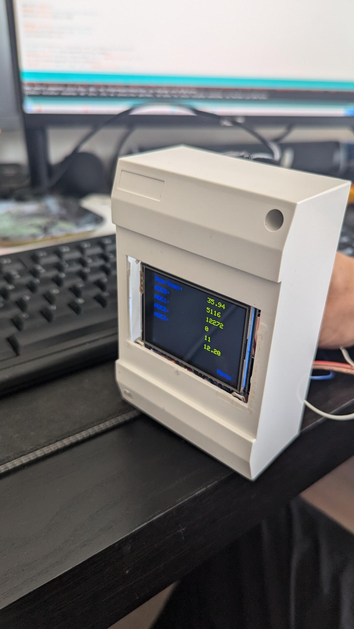

Nachdem ich mich jetzt nochmal hingesetzt.. und mir alles genau
angesehen habe ist mir aufgefallen... das ich immer nur einen ADC messen
konnte.. Egal was auch versucht wurde... die anderen 3 Kanäle waren
immer die selben werte.. Das kam mir komisch vor... Als ich dann zwei
Werte messen wollte, war einer Korrekt, die anderen jeweils die Hälfte..
wie so eine Art Spannungsteiler..
Also.. mir da PCB nochmal angesehen.. AM ADS1115 Habe ich ja
Spannungsteiler.. muss ja auch. Ja.. man sollte da die GND Wiederstände
aber auch mit GND verbinden.
Nunja habe dann mal die Verbindung gesetzt und...
siehe Bild.
5116 sind 5V vom 7805
11272 sind 12V, bzw. 12.20V die derzeit vom Versorgungsnetzteil kommen.
Lege ich jetzt an beide die 5V Versorgung an bleibt beim ADC0 5116 beim
ADC1 sind es dann 5107. Das ist jetzt der reine ADC Wert ohne Umrechnung
oder Co.
12272 meisnt du sicherlich.
Freut mich, das eienr der Fehler gefundne wurde.
Nun einfach dranbleiben .-) , weiter so.

Rainer, da raucht gar nichts ab. Der ADS1115 bekommt das gleiche
Potential wie der Mikrocontroller. Also in meinem Fall 5V vom Nano.
Ich bin schon erstaunt, dass ihr so wenig von Shuntmessung versteht.
Der Gnd vom Nano und vom ADC ist in keinem Fall mit dem Gnd (im Falle
der Lampe, 24V) der anderen Spannung verbunden.
Nun gut, für mich ist das seit 36 Jahren tägliches Brot. Hätte nicht
gedacht, dass ich hier einigen einmal das Wasser reichen darf.
Heute gibt es sicher einige Stromwandler, aber bis vor ein paar Jahren
gab es kein einzige Ladegerät (Traktionsbatterien), das keinen Shunt
hatte.
Denke dir einfach der ADC ist ein Multimeter, mit dem du den
Spannungsabfall in einem Stromkreis misst. Das Multimeter hat auch seine
eigene Versorgungsspannung.
So..
Ich kriege jetzt Messungen hin... Aber nun weiss ich nicht mehr
weiter...
Ich bin jetzt so weit das ich die Werte die ich Messe mit meinem

Jetzt habe ich eine Differenz Messung gemacht, jedoch.. werde ich daraus
nicht ganz schlau...
An A0 und A1 bekomme ich bei 5V vom ADS 5114 als ADC Wert.
Ich habe jetzt einfach iein Wiederstand gegriffen, eine LED abgeklemmt
und auf einmal bekomme ich zwei verschiedene Werte, und auch die
Differenz Messung funktioniert.
Nunja. Ich habe mir jetzt einfach gedacht.
Ich nehme die 5114 und Teile diese durch 5V. Sodann habe ich ja den Wert
von 1 ADC Wert.... Das nehme ich jetzt mal den Differenz Wert und habe
den Spannungsabfall in mV, oder?
Tobi S. schrieb:
> Ich kann nun an A0 oder A1, 0-40 V anlegen
Mein lieber Tobi, was machen wir jetzt mit dir?
Ich habe am Labornetzgerät 1A eingestellt und messe (wie erwartet) ~
0,75mV; in diesem Fall 0,788mV.
Das ist ein 100A Shunt.
Ein wirklich gut gemeinter Rat:
Lass das alles sein und fange mit den ganz einfachen Sachen an. Du musst
wirklich erstmal sehr viel lesen und messen üben.
Wie hoch war die Spannung noch?
Gleichstrom ist sehr tückisch. Du kannst sogar Tage nach einem Schlag
sterben.
Tue dir und deinen Lieben ein Gefallen und lass die Finger davon.

Sooooo..
Ich bin dann auch mal wieder da :)
Leute... habt euch doch einfach lieb... ich arbeite im Altenheim...
Pflege jeden Tag Menschen... und das leben ist Hart genug... Muss ich
jeden Tag erfahren...
Wie dem auch sei...
Ich habe das ganze mal angeschlossen.. und.. und ja es ist weder etwas
abgefackelt noch sonst etwas im gegenteil. Lief "eigentlich" wie
erwartet... eigentlich...
Die Bilder vor der Entnahme hoher Leistung.
Wie man sehen kann. Oben Links die Systemspannung (Mittelanzapfung vom
Akkupack, daher 12V).
Unten Links die Spannung vom Akkupack.
Darunter die Zahl ist der Differenzwert von dem Batterieshunt.
Werte stimmen mit dem Multimeter überein. Besser als erwartet nachdem
ganzen .. ja egal...
Im nächsten Post, damit das Besser getrennt ist die weitere Erklärung.

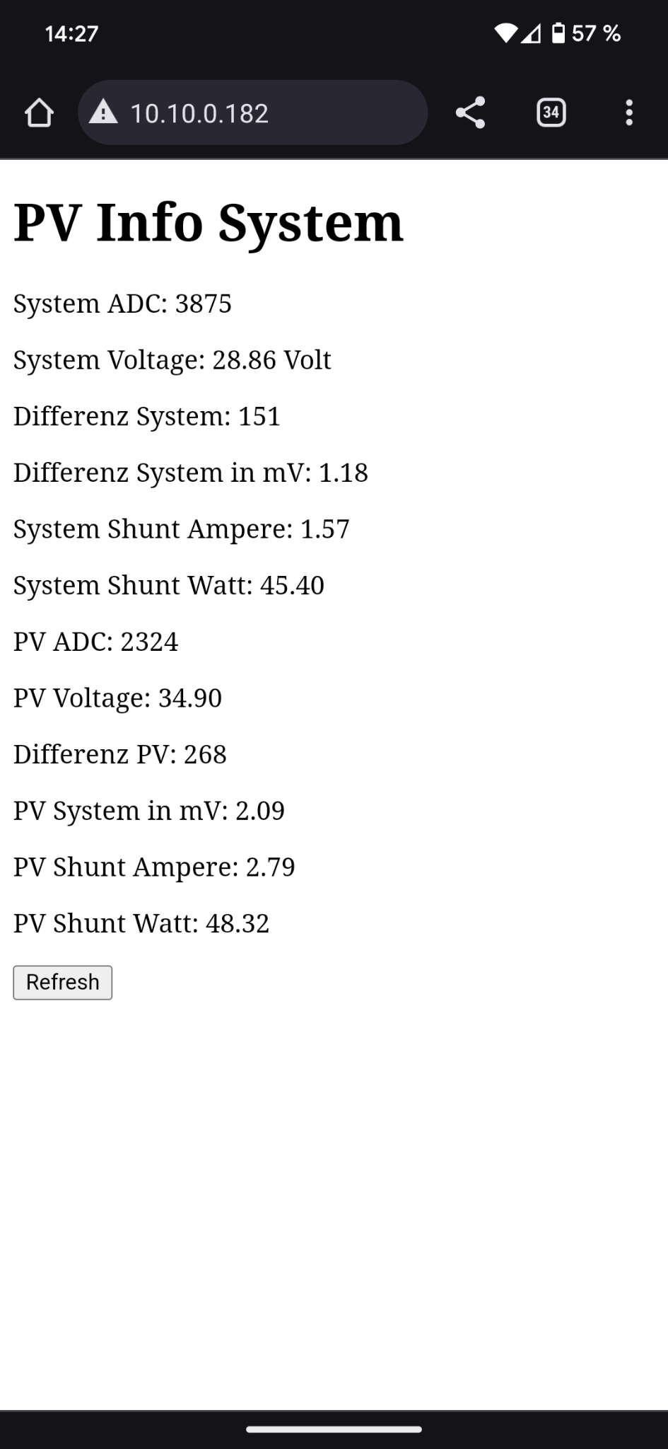

Sooo..
Nun habe ich mal Leistung entnommen.
Ja.. wie man sehen kann.. ganze 65 Ampere.. 65 Ampere.. ja bei was? Bei
25V oder 23V?
Wieso fällt die Spannung so extrem krass ab?
Auch bei der Differenz lässt sich was messen, von vorher 46 auf dann 92.
Jedoch.. passt nun meine Berechnung nicht mehr.. Und.. dadurch das die
Spannung so weit herunter geht... Ja.. muss man da vielleicht iwas
multiplizieren weil Spannung proportional abfällt oder kA?
Und jaaa.. ich habe keine Ahnung.. sollte was anderes machen usw..
aber.. Was ist kVa schon wieder? Das tauchte nun neu im WR auf.
Und ja.. Wieviel W lagen nun auf dem Kabeln? Rechnet man die 65A nun mit
den 25V (vorher) oder 23V die während des Entzugs da sind?
Alles bissel verwirrend gerade
Hast du da einen diesee Easun Inselwechselrichter hängen? Bei vielen
lassen sich die Internen messwerte auslesen:
https://github.com/jblance/mpp-solar/tree/master/docs/protocols
https://github.com/syssi/esphome-pipsolar
Sicherlich ist das einfacher, genauer und sicherer als unabgesicherte
Lautsprecherlitze, die an eine Batteriebank getüddelt wurde.
Paul, eine Frage!
Kommst du aus dem Norden?
Hi.. Ja.. der hat einen RS485 oder so anschluss.. Leider.. Habe ich kA
wie ich den auslesen und Co.. und Ja.. der ich eh immer mal Shunts
testen wollte.. Bot es sich an.
Ja ist nen Inselwechselrichter, weil Autark weil darf nicht ans Netz
weil Eigenbau
Du hast dir sicher noch nicht einmal den Sketch richtig angesehen,
geschweige das Datenblatt.
Da steht doch ganz klar drin, dass du den Referenzspannungsbereich
einstellen kannst.
Doch habe ich...
sobald ich aber den Gain ändere... erhalte ich nur noch 32... ich habe
es dann mal mit 5v direkt, poti und ohne spannungsteiler probiert.. da
sieht das ganze ganz anders aus...
Ich weiß auch gar nicht was und wofür du einen Spannungsteiler hast.
Weiter oben habe ich dir einen funktionierenden Sketch (setze ich
genauso ein), die Verkabelung und die nötigen Erklärungen geliefert.
Du misst nur den Spannungsabfall (wie mit einem Multimeter, nur sind A0
und A1 in dem Fall deine Messspitzen) am Shunt.
Der bei 100A dann 74mV betragen würde.
Es ist müßig sich in deine Gedankengänge rein zu denken.
Mach doch einfach was da steht, dann funktioniert deine Messung.
adc.setVoltageRange_mV(ADS1115_RANGE_0256); // Hiermit ist dein
Messbereich von 0-256mV festgelegt.
                                               //adc.setVoltageRange_mV(ADS1115_RANGE_4096);
//comment line/change parameter to change range
  /* Set the inputs to be compared
   *  ADS1115_COMP_0_1    ->  compares 0 with 1 (default)*
   *  ADS1115_COMP_0_3    ->  compares 0 with 3
   *  ADS1115_COMP_1_3    ->  compares 1 with 3
   *  ADS1115_COMP_2_3    ->  compares 2 with 3
   *  ADS1115_COMP_0_GND  ->  compares 0 with GND
   *  ADS1115_COMP_1_GND  ->  compares 1 with GND
   *  ADS1115_COMP_2_GND  ->  compares 2 with GND
   *  ADS1115_COMP_3_GND  ->  compares 3 with GND
  adc.setCompareChannels(ADS1115_COMP_0_1);  // Hier legst du die beiden
ADCs (A0 und A1) für die Differenzmessung fest.
Das sind die beiden Sachen, die du wissen musst.
Weil der ADS1115 bei 40 Volt in Rauch aufgeht. Ich kann nicht an A0 und
A1 die 40V vom Shunt hängen.
Also.. ich will das ja jetzt quasi genau so machen wie du sagst.. A0 und
A1 direkt an den Shunt.. den Shunt aber in der GND und nicht VCC Leitung
einbauen.
Der kann gar keine 40V oder mehr bekommen.
Er bekommt im Höchstfall 75mV.
Tobi, dass du das anscheinend nicht verstehst, ist mir schon lange klar,
aber wieso du die ganze Zeit da irgendwas anderes machst (zum Beispiel
die Massen verbinden), das ist mir ein echtes Rätsel.
Du kannst doch bestimmt mit einem Multimeter die Spannung an einer
Batterie messen?
Verbindest du dann auch die Masse vom Multimeter mit der Batterie?
Stelle dir einfach vor, dass dein ADS1115 ein Multimeter ist.
An A1 hast du dein schwarzes Kabel angeklemmt und an A0 klemmst du dein
rotes Kabel an.
Jetzt misst du, wie bei der Batterie, rechts und links am Shunt.
Was würdest du, wenn wir bei deinem 100A Shunt bleiben, bei einem Ampere
Strom auf deinem Multimeter angezeigt bekommen? (kleine Hilfe; ich hatte
dir dazu sogar ein Bild in diesem Thread eingestellt)
Doch jetzt schon? Erstaunlich!
Es ist völlig egal wo du in einem geschlossenen Stromkreis misst, der
Strom bleibt der selbe.
Sag mal... Was verstehst DU nicht?
Siehe Anhänge...
Also das Datenblatt lügt also?
Da steht doch ganz klar das A0-A3 nur MAXIMAL VDD +-0.3V sein darf.
VDD ist bei mir 5V.... Somit ist bei 5.3V Schluss.
Wenn ich das an meinen Shunt hänge dann liegen 40V auf dem A0 und A1.
Was bitte kapierst du nicht?
Komisch bei mir funktioniert es.
Aber mach mal, du Weltmeister!
Frank O. schrieb:
> Angehängte Dateien:
>             200 KB
Also machst du irgendwas falsch. Schau dir das Bild an!
Dort fließt ein Strom von einem Ampere. Wenn du jetzt auf mein
Multimeter schaust, passt der Wert so ziemlich zu den 0,75mV. Auf dem
Bild sind es 0,788mV. Mehr als 75mV werden dort niemals zu messen sein.
Egal womit du misst.
Dann misst du halt auch obendrein falsch.
Die Messung ist echt, während ich den ADS1115 exemplarisch dort
angeschlossen habe. Um nochmal zu zeigen wie das angeschlossen werden
muss.
Ich will dich auch nicht dumm sterben lassen. VDD ist die
Versorgungsspannug des ADS1115. Du hast bei der Messung kein gemeinsames
Potential.
Natürlich 75mV. Schreibfehler.
Was ich nicht kapiere, dass du, nach allen Erklärungen und sogar
fertigen Sachen und Bildern, das immer noch nicht hin bekommst.
Würdest du einmal bitte dein Multimeter rechts und links am Shunt
anschließen! Dann mach bitte ein Foto von dem Messwert. Ich weiß schon,
was da drauf stehen wird, nämlich ein Messwert zwischen 0-75mV. Je
nachdem welcher Strom gerade fließt.
Gerne.
Man sieht ja oben das Multimeter. Sag genau was wo wie und ich mache dir
die Fotos.
V- oder V~ etc etc

Hatten wir doch auch schon. Er hat doch verschiedene Kreise, mit
einzelnen Shunts.
Daher ist die galvanisch getrennte Differenzmessung die einzige
Messmethode , die mit einem Shunt möglich ist.
> einzelnen Shunts.
Ok... dann weisst du und deine Glaskugel ja anscheinend nicht alles.
Beitrag "Re: OPV für Shunt-Messung (100A)"
Zweites Bild. Siehst du da die Hutschiene? Siehst du da die ganzen Kabel
mit den gelben Ringkabelschuhen? Das ist MASSE der PV.
Das Bild hier...
Zwei Ausgleichschienen. Eine für VDD, eine für Masse (die Rechte).
Wie an hier sieht...
Oh wunder.
Die Schaltung ist ebenfalls an der Batterie dran. Nichts externes oder
sonstiges.
GEMEINSAME MASSE. Und auch generell haben WECHSELRICHTER, mit den
BATTERIEN und den PV Modulen was?
Genau, GEMEINSAME MASSE.
Aber jemand der ja so schlau ist wie du... hätte das Wohlmöglich auch
sehen können... mit ein wenig Bilder anschauen. Und somit kann ich
"einfach an den Shunt"...
MAGIC SMOKE. Habe ich aber auch bereits oben schon einmal erwähnt.
Aber ich lese ja nicht... ich denke.. eher du..

Frank O. schrieb:
> Tobi S. schrieb:
>> also ADS direkt an den Shunt, nur eben Masseseitig.
> Bin gespannt.
Das funktioniert sowieso nur dann, wenn der ADS auf der "richtigen"
Masse sitzt und der Strom garantiert immer nur in 1 Richtung fließt. Und
zwar so herum, dass jeder ADC Eingangspin immer nur positive Spannung
sieht. Denn auch wenn der ADS1115 laut "FSR Full-scale input voltage
range" anscheinend erst mal positive und negative Spannungen messen
kann, folgt die Zeile danach eine eindeutige klare Ernüchterung: eine
negative Spannung kann nur zwischen 2 Analogeingängen auftreten, also
hast du -2V zwischen Ain1 und Ain2, wenn der Ain1 auf +1V ist und der
Ain2 auf +3V entsprechend Ain1-Ain2 = 1V-3V = -2V. Aber die Spannung an
jedem einzelnen der Analogeingänge darf niemals negativer werden als der
GND-Anschluss des ADS1115.
Zumindest die Strommessung in der "Masseleitung" zum Speicher hat aber
in 1 Richtung (Laden oder Entladen) sicher eine negative Spannung am
Shunt.
Zeichne einfach mal deine komplette Schaltung auf mit allen
Masseverbindungen auch zum µC hin. Das hast du dort oben im
Beitrag "Re: OPV für Shunt-Messung (100A)" nämlich ein wenig
vereinfacht. Oder eher: dort war es noch prinzipiell egal, weil ja die
Masse nicht aufgetrennt wurde.
Wenn dir das alles "irgendwie zu kompliziert" ist (und es ist in der Tat
nicht einfach, das auf Anhieb zu sehen), dann nimm einfach den ACS758
und du hast das Gelecke mit den Bezugspotentialen nicht.
Soooo...
Da bin ich wieder. Ich habe dann heute mal alles an der PV Anlage
Umgebaut (Erste 4 Bilder).
Die Shunts sind jetzt in der PV Masse und in der Batterie Masse
eingesetzt.
Dann habe ich schnell nochmal eben ein paar Teile zusammen gelötet.
(Bild 5)
Arduino ESP32. Einfach nur einen ADS1115 dran. Dazu eine GND Leitung. An
A0 und A1 eine Messleitung. Fertig.
Surface dran. Example Sketch und testen.
Zustand: (Bild 6)
PV Läd nicht
Wechselrichter eingeschaltet
230VAC deaktiviert
-> Der ADS1115 misst eine Differenz von 112
Zustand: (Bild 7)
PV Läd nicht
230VAC aktiviert (100W Verbraucher eingeschaltet)
-> Der ADS1115 misst eine Differenz von 165
Zustand: (Bild 8)
PV Läd
230VAC deaktiviert
-> Der ADS1115 misst eine Differenz von -77
Den Werten nach, gehe ich davon aus, das er wie erwartet, in beide
Richtungen misst. Bei positiven Werten wird entladen.. Bei negativen
Werten geladen.
Da ich das Beispielsketch so genommen habe wie es war, und lediglich den
Gain auf 16x gestellt habe, stimmt die mV Berechnung nicht. Daher habe
ich oben nur den reinen Differenzwert genannt.
Allerdings... Wie/was/wo berechnet man nun?
Ich habe jetzt viele Rechnungen gesehen.. die sind alle ziemlich gleich.
Ich verstehe nicht was da genau gerechnet wird... jedoch würden die
Werte für mich plausibel klingen...
Wenn der Gain auf 16x gesetzt ist, dann steht da
// 16x gain  +/- 0.256V  1 bit = 0.125mV  0.0078125mV
Was ich gefunden habe sah immer wie folgt aus...
amps = (rawResult * 256) / 32768;
//and if a 100 amp / 75 mv shunt is used
amps = amps *1.333;
//and if a 100amp / 50mv shunt is used
amps = amps *2;
Ich nehme dann jetzt mal Bild 6 (Wert 112)
112 * 256 / 32768 = 0,875
0,875 * 1,333 = 1,166375
Also ~ 1,17 Ampere?
Um demnach bei 24V
1,17 * 24 = 27,99 Watt... Wäre das so korrekt?
Beitrag #7698747 wurde von einem Moderator gelöscht.
Tobi S. schrieb:
> PV Läd nicht
Wenn das die Rohwerte sind und du die -77 drauf rechnest (als Abgleich),
dann kommt das doch in etwa hin. 100W sind ~ 0,8A. Wenn ich nachrechne,
dann komme ich auf ~0,7mV für deine Messung. Vorausgesetzt, dass ich
mich nicht verrechnet habe.
Tobi S. schrieb:
> Also ~ 1,17 Ampere?
> Um demnach bei 24V
Wenn du den Strom "ungefähr" annimmst, dann brauchst du die Leistung
nicht auf zwei Nachkommastellen angeben. Das ist "Nebelkerzen werfen"
und "Sand in die Augen streuen".
> 75 mv
Auch im Englischen wird das V von Volt groß geschrieben.
 amps = amps *1.333;
Wo hast du diesen kruden Rechenweg gefunden?
1. (rawResult * 256)  32768 ist das selbe wie rawResult  128. Und wenn
rawResult ein unsigned ist, dann bekommt das geschickte Ausrichten schon
der Compiler alleine hin.
2. wenn amps sowieso float ist, warum hampelt dann einer auch noch mit
integerskalierungen herum?
3. letztlich macht diese Rechnung mit 3 Operanden nichts anderes als
amps = rawResult * 0.01042
Tobi S. schrieb:
> Ich habe dann heute mal alles an der PV Anlage Umgebaut
Hast du dazu auch einen Schaltplan (das ist das Kommunikationsmittel
unter Elektronikern weltweit)?
Lothar M. schrieb:
> 32768
Außerdem hat der 16 Bit.
Naja... Was heißt Schaltplan?
Ich sage mal... eine Art "Verdrahtungsplan".
Wie gesagt: du hast da die von mir erwähnten Probleme mit dem
Potentialbezug.
Stell dir mal vor, dass diese Massesymbole nicht nur irgendwelche
grafischen Elemente, sondern tatsächlich elektrische Verbindungen sind,
über die Strom fließen kann und das sicher auch wird. Warum sollte der
Massestrom von den Panels zum Akku nicht (auch) über diese (blaue)
Masseverbindung fließen, statt den "Umweg" über die 2 Shunts und den
Lademanager zu nehmen?
Und wie gesagt: je nach Stromrichtung ist die Messspannung am
Batterieshunt auch mal negativ. Nämlich dann, wenn der Akku geladen wird
(rechter roter Pfeil).
Zudem musst du "eigentlich" den A1 und den A3 gar nicht messen, weil die
ja immer 0V sein müssen(!), weil sie ja direkt am GND angeschlossen
sind (lila).
Wie gesagt: das Thema ist nicht ganz einfach. Man braucht einen guten
Schaltplan und muss darin selber mal "Strom spielen" und sich Wege und
"Abkürzungen" von A nach B suchen. Genau das tut der Strom nämlich in
der Realität auch.
Ich habe mal alles abgeklemmt und "Durchgang" gemessen...
Also durch den WR ist PV Masse mit BAT Masse durchgänging. Also
Multimeter piepst und zeigt 0...
Ich habe dann auch mal die Verbindung überlegt und "nachgezeichnet"...
Der ADS musst ja die Differenz. (Pinke Linie)
Die Masseverbindung ist ja eher so (gelb)
Der ADS mit dem ESP sind an einer Schaltung, haben eine Masseleitung die
direkt an die Batterie geht.
Masse ist komplett durchgehend von PV Modul bis zur Batterie.
Die Kabel sind entsprechend dick... Ebenfalls die Anschlüsse.
Warum... sollte der Masse "durch" die Schaltung fließen?
"Was" passiert wenn ich jetzt den Shunt entferne (dieser z.b.
durchbrennt) das weiss ich nicht. Ob dann die Messeleitungen auf einmal
für Masse zuständig "werden" ist fraglich... Zumindest für mich.
Dagegen sollte, denke ich doch jeweils eine Sicherung... 100mA oder
kleiner reichen um das im Fehlerfall zu "trennen".
In der Elektronik ist jedes Massesymbol mit jedem anderen gleichen
Massesymbol leitend verbunden. Du hast das in deinem Bild ignoriert.
Wenn deine Verdahtung aber so ist, wie du es ocker reingezeichnet hast,
dann ist der Schaltplan falsch, weil er nicht deiner Schaltung
entspricht und du hast tatsächlich "Glück" gehabt, weil diese Querströme
nicht fließen können.
Ich habe den Datenblattauszug oben extra für dich gepostet: er verträgt
keine negativen Spannungen an einem seiner Eingangspins und kann auch
keine negativen Spannungen wandeln.
Weil aber der GND des ADC am Massepotential des Akkus hängt, werden sich
bei 100A Ladestrom -75mV am A0 und sogar -150mV am A3 ergeben.
Dann habe ich wohl Glück gehabt.
Also mit den Zeichen wollte ich nicht das das eine Verbindung darstellt
sondern lediglich sagen/zeigen das diese verbunden sind...
Die direkten Kabel... Die sind so wie ich sie nochmal gemalt habe, daher
können diese Ströme wie du sagst, und ich mir auch dachte, garnicht
fließen...
Das ist ja schonmal sehr gut.
Naja.. wenn er doch keine negativen Werte kann, wieso erhalte ich dann
negativ Werte und wieso vor allem sind dieses auch noch plausible Werte?
In beiden Richtungen gerechnet.
Hört sich ein wenig unentschlossen an: es soll verbunden sein, darf aber
nicht verbunden werden.
Im Schaltplan ist alles mit logischen 0 Ohm  (in Worten "Kurzschluss mit
Null Ohm") verbunden, wenn das selbe Versorgungssymbol daran
angeschlossen ist oder das selbe Label dran steht.
Ja, das steht genau so im Datenblatt.
Halten wir fest: laut Datenblatt kann deine Schaltung *prinzipiell
nicht* funktionieren.
Dass sie es augenscheinlich trotzdem tut, ist dem Umstand zuzuschreiben,
dass du "Glück" hast und zusätzliche zufällige Potentialverschiebungen
um ein paar mV genau dafür sorgen, dass diese Forderung aus dem
Datenblatt eingehalten wird.
Du hast es also geschafft, einen Bleistift auf die Spitze zu stellen.
Das ist ein instabiles System. Irgendwann fällt der um.

Billiger, einfacher und problemloser sind die angesprochenen
potentialfreien Stromwandler.

Sooo.. sorry. Hatte etwas viel um die Ohren.
Habe das ganze jetzt mal angeschlossen und mir ein kleines Sketch
erstellt.
Bekomme jetzt erst einmal die Daten..
Jetzt mal schauen, was ich damit wie wo berechnen und machen kann...
Hab mal ein paar Screenshots eingefügt.
Anhand der Dateinamen sieht man ja auch die Uhrzeiten. Also die werte
ändern sich. Hatte dann mal einen Verbraucher an, und da waren die Werte
auch wieder anders.
Scheint "soweit" zu stimmen. Die Voltage angaben sind nicht korrekt. Ich
berechne 27,1V es sind aber (Multimeter) 26,2V. Da muss ich noch etwas
nachbessern.

139
        if (currentLine.length() == 0) {
140
          // HTTP headers always start with a response code (e.g. HTTP/1.1 200 OK)
141
          // and a content-type so the client knows what's coming, then a blank line:
142
          client.println("HTTP/1.1 200 OK");
143
          client.println("Content-type:text/html");
144
          client.println("Connection: close");
145
          client.println();
146
147
          // turns the GPIOs on and off
148
          if (header.indexOf("GET /time/update") >= 0) {
149
            //dateupdate = true;
150
151
152
          // Display the HTML web page
153
          client.println("<!DOCTYPE html><html>");
154
          client.println("<head><meta name=\"viewport\" content=\"width=device-width, initial-scale=1\">");
155
          client.println("<link rel=\"icon\" h_ref=\"data:,\">");
156
          // CSS to style the on/off buttons
157
          // Feel free to change the background-color and font-size attributes to fit your preferences
158
          client.println("</head>");
159
160
          // Web Page Heading
161
          client.println("<body><h1>PV Info System</h1>");
162
163
          client.println("<p>System ADC: ");
164
          client.println(adc_sys);
165
          client.println("</p>");
166
167
          client.println("<p>System Voltage: ");
168
          client.println(voltageMap(adc_sys, 0, 4095, 0, 30.5));
169
          client.println(" Volt</p>");
170
171
172
          client.println("<p>PV ADC: ");
173
          client.println(adc_pv);
174
175
176
          client.println("<p>PV Voltage: ");
177
          client.println(voltageMap(adc_pv, 0, 4095, 0, 61.5));
178
179
180
181
          client.println("<p>Differenz System: ");
182
          client.println(adc_sys_shunt);
183
184
185
          client.println("<p>Differenz PV: ");
186
          client.println(adc_pv_shunt);
187
188
189
190
          client.println("<p><a h_ref=\"/\"><button class=\"button\">Refresh</button></a></p>");
191
192
          client.println("</body></html>");
193
194
          // The HTTP response ends with another blank line
195
          client.println();
196
          // Break out of the while loop
197
          break;
198
        } else { // if you got a newline, then clear currentLine
199
          currentLine = "";
200
201
      } else if (c != '\r') {  // if you got anything else but a carriage return character,
202
        currentLine += c;      // add it to the end of the currentLine
203
204
205
206
  // Clear the header variable
207
  header = "";
208
  // Close the connection
209
  client.stop();
210
  Serial.println("Client disconnected.");
211
  Serial.println("");
212
213
214
215
void loop(void)
216
217
  systemTimer();
218
  pvWebServer();
219
220
  if (adcTick == true) {
221
    readSysAdc();
222
    readSysShunt();
223
    readPvShunt();
224
    readPvAdc();
225
    adcTick = false;
226
227
228
  if (serialTick == true) {
229
    if (adc_sys != adc_sys_last) {
230
      Serial.print("System: "); Serial.print(adc_sys); Serial.print(" / Voltage: ");
231
      Serial.println(voltageMap(adc_sys, 0, 4095, 0, 30.5));
232
      adc_sys_last = adc_sys;
233
234
235
    if (adc_sys_shunt != adc_sys_shunt_last) {
236
      Serial.print("System Shunt: "); Serial.println(adc_sys_shunt);
237
      adc_sys_shunt_last = adc_sys_shunt;
238
239
240
    if (adc_pv != adc_pv_last) {
241
      Serial.print("PV: "); Serial.print(adc_pv);  Serial.print(" / Voltage: ");
242
      Serial.println(voltageMap(adc_pv, 0, 4095, 0, 61.5));
243
      adc_pv_last = adc_pv;
244
245
246
    if (adc_pv_shunt != adc_pv_shunt_last) {
247
      Serial.print("PV Shunt: "); Serial.println(adc_pv_shunt);
248
      adc_pv_shunt_last = adc_pv_shunt;
249
250
    serialTick = false;
251
252
253
Durch das
ads.setGain(GAIN_SIXTEEN);
Wird der Gain des ADS1115 auf 16 gesetzt. Also hat jedes Bit (jeder ADC
Wert?) 0.0078125mV. Verstehe ich das richtig?
So,
habe dann heute mal weiter gerechnet...
Die Werte stimmen auch soweit...
Jetzt muss ich schauen wie das da alles weiter berechnet wird...
Ist ja Eingang und Ausgang und ja.. kompliziert
