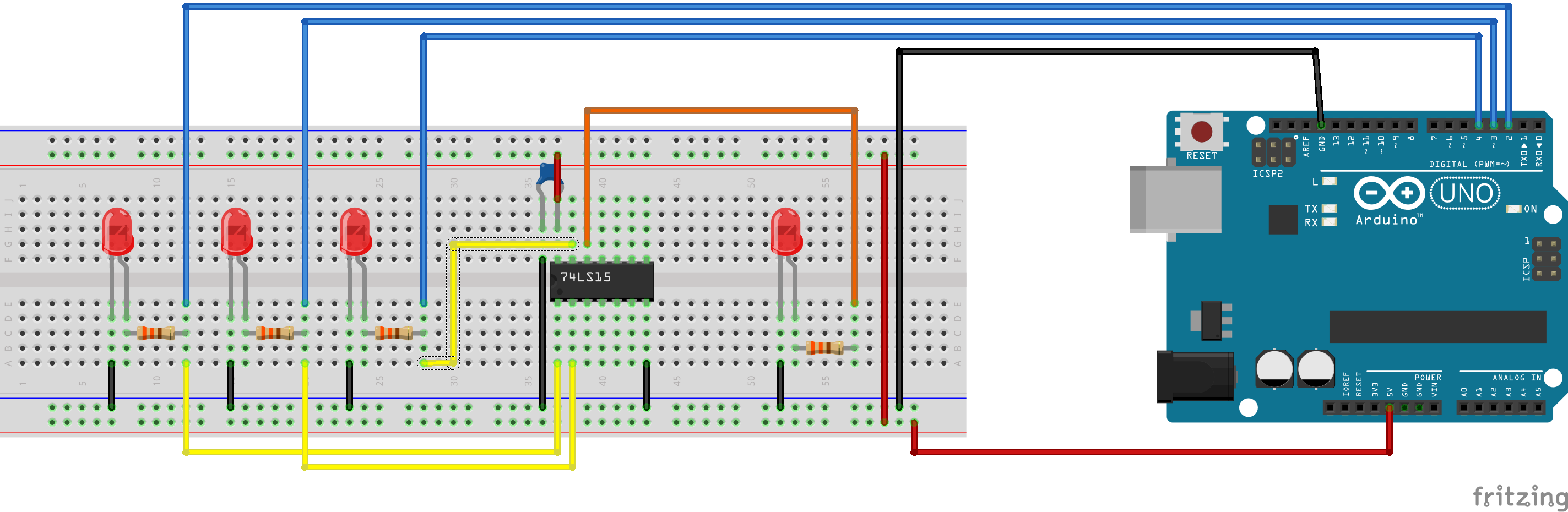

ich bin neu im Forum und habe eine Frage:
Ich baue gerade einen Honigautomaten (wie Zigaretten, nur mit Honig) und
habe dabei eine kleine Steuer-Einheit gebaut (s. Anhang). Ich möchte
schluss endlich ein Relais ansteuern. Im Aufbau hier der Einfachheit
halber nur eine LED.
Ich habe drei Eingänge, die mit UND (74LS15) verbunden sind. Am Ausgang
jetzt ein LED, dann später ein Relais. Mein Problem:
Die Logik arbeitet nicht. Nur wenn ich den Ground-Anschluss des 74LS15
entferne, dann erhalte ich am Ausgang ein High-Signal. Ist der 74LS15
korrekt angeschlossen immer LOW.
Irgendwo mache ich einen Fehler. Kann mir einer helfen?

Erster Fehler: Kein Schaltplan.
Zweiter Fehler: der 74LS15 hat OC-Ausgänge, i.e. du musst die LED gegen
Vcc verschalten.
HTH
von Hannes J. (pnuebergang)
Dritter Fehler: Nicht den Mikrocontroller die Logik und Ansteuerung der
LEDs machen lassen.
von Martin (bienenmuch)
OK, das mit 0V wird es sein. Schaltplan folgt, wenn weiter Fragen
entstehen.
Vielen Dank für die schnelle Hilfe
Martin

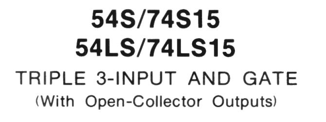

Aber zu Ehrenrettung des TOs: Wenn man das IC (74ls15) sucht, findet man
haeufig das Motorola-Datenblatt. Open Collector steht nur klein mit
Sternchen am Bildchen.
Ehrlich gesagt: Ich habe das nicht gesehen.

Thomas W. schrieb:
> Open Collector steht nur klein mit Sternchen am Bildchen.
... immerhin gleich auf Seite 1 im ersten Bild und die Erklärung direkt
darunter. Und auch bei Fairchild steht es ziemlich dick gleich ganz oben
auf Seite 1.

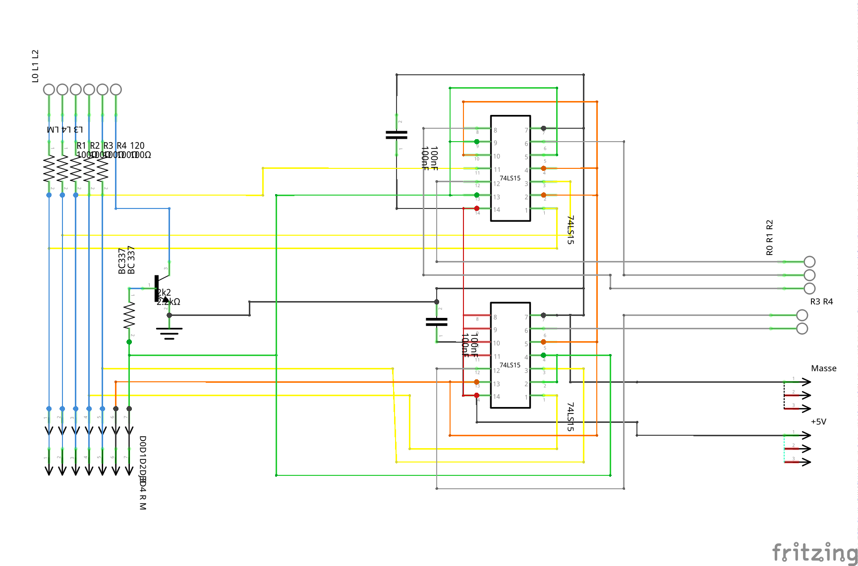

Wenn ich jetzt richtig geschaut habe, dann sollte die Schaltung mit
einem 74 LS 11 laufen? Ich hatte tatsächlich nicht erkannt, was "open
collector" bedeutet. Schande auf mein Haupt... Und ich wollte hier auch
kein Fass aufmachen, sondern nur bei meinem Projekt weiterkommen.

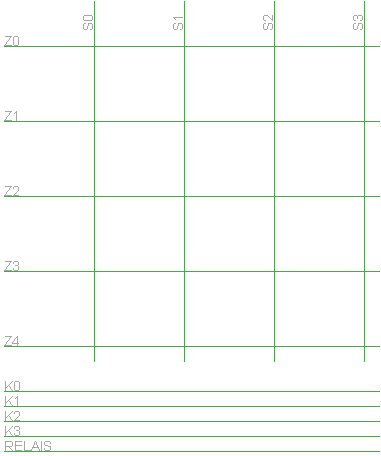

von Falk B. (falk)
Martin schrieb:
> Ich erklär mal kurz, was ich mache. Wie gesagt baue ich einen
> Honigautomaten. Der besteht aus Fächern, die per Relais und
> elektronmagnetischem Schloss (ich weiß: Dioden!)
Relais mit Logik ansteuern.
> Datenleitungen adressiert (D0 bis D4 für jedes Fach), dann eine Leitung
> pro übereinander gestapelte Kiste (M) und eine Leitung um die Relais zu
> aktivieren (R).
Ein Dekoder, OK. Kann man machen, ist hier aber eher nicht nötig.

Dein Schaltplan ist vollkommen unverständlich, selbst wenn er logisch
korrekt sein sollte. Das tut sich aber keiner an, den zu lesen oder gar
verstehen zu wollen. Und du tust dir auch keinen Gefallen.
Man unterscheide zwischen einem Schaltplan, welcher die Logik möglichst
einfach, klar und verständlich darstellt und dem realen hardwareaufbau
(LAyout), welcher meist deutlich unübersichlicher ist. Du hast letzeres.
Schaltplan richtig zeichnen
Asche. Aber auch das ist nicht nötig.
Dann zeichne deutlich bessere Schaltpläne. Nicht für uns, für dich
selber.

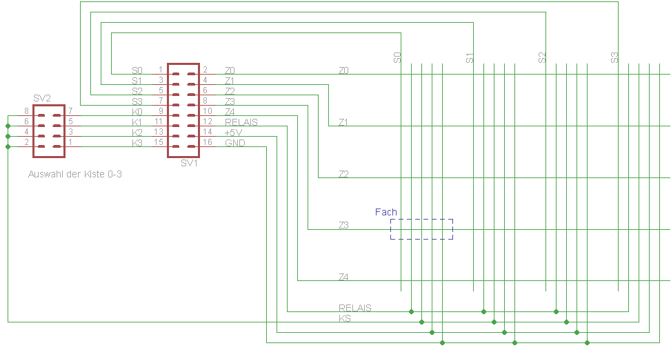

von Falk B. (falk)
>> aktivieren (R).
Das kann man deutlich einfacher und übersichtlicher machen. Siehe
Anhang.
Die Zeilen und Spalten aller Kisten schaltet man parallel. Die ganze
Signale kann man auf einen 16pol Stecker legen, z.B. Wannenstecker. Dann
ist die Verdrahtung mehrere Kisten sehr einfach und robust
(Flachbandkabel).

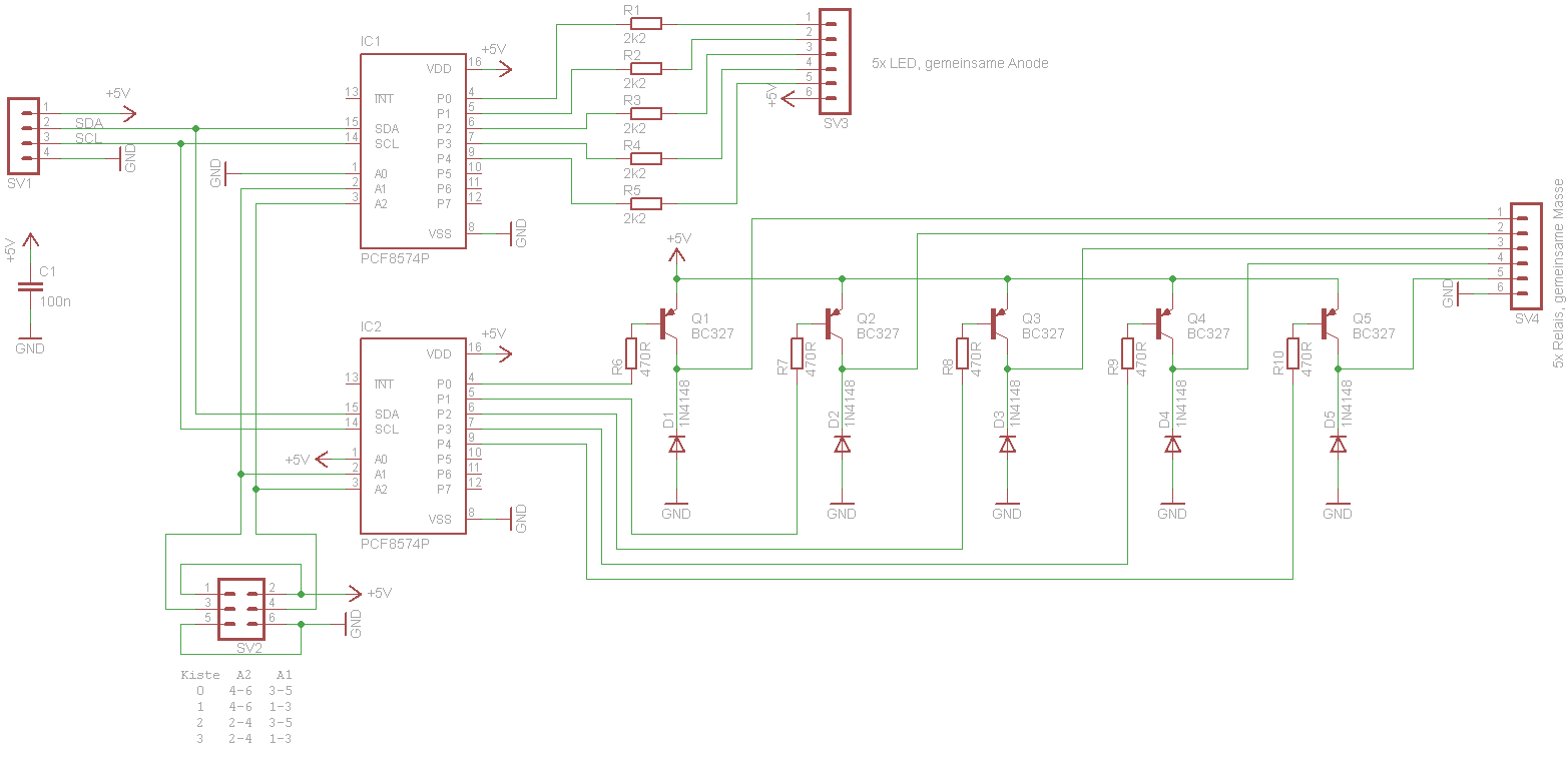

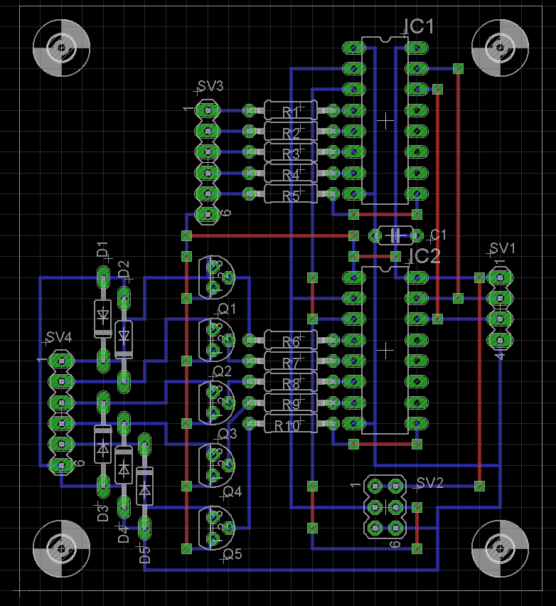

von Falk B. (falk)
Wenn man noch weniger Verdrahtungsaufwand haben will (Hardware!), nimmt
man einen Bus. Onewire oder I2C bieten sich an, die sind einfach zu
nutzen und brauchen nur 1 bzw. 2 Datenleitungen und VCC/GND.
[[Port-Expander PCF8574]]
Ein PCF8574(A) kann dann 4 Fächer mit LED und Relais ansteuern, macht 5
ICs/ Kiste. Da man aber bestenfalls 8 bzw. 16 davon an einen I2C Bus
bekommt (A-Version), braucht es am Arduino einen I2C Multiplexer.
https://www.reichelt.de/entwicklerboards-i2c-multiplexer-tca9548a-debo-i2c-multi-p235517.html
Bei OneWire gibt es das Problem nicht, da sind MILLIARDEN an ICs vom
gleich Typ an einem Bus möglich, die 48 Bit ID macht's möglich.
https://www.analog.com/en/products/ds2408.html

von Falk B. (falk)
siehe Anhang
von Falk B. (falk)
Hmm, kleine Korrektur. Es sind je nur 4 Kisten mal je 5 Fächern geplant.
D.h. meine Matrix oben ist schon der Gesamtausbau. Und da nur 2x5=10 Bit
pro Kiste benötigt werden, reicht auch der olle PCF8574, davon kann man
8 direkt an einen I2C Bus anschließen.
von Falk B. (falk)
So mit I2C, passt auf 65x70mm Lochraster.

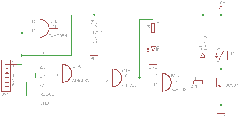

von Jens G. (jensig)
> Anhang.
Ohh, Anfänger Falk hat den Abblock-C vergessen ... ;-)

von Falk B. (falk)
>> Anhang.
Nein, ich rette die Welt, weil man den in DER Zeitlupenschaltung nicht
braucht! Wenn man Milliarden dieser Schaltungen bauen will, kommt da
schon was zusammen ;-)
