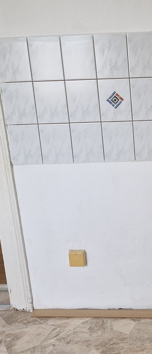

von Christian R. (supachris)
Mach doch mal ein Foto der Dose und der Sicherung.
Aber mit deinen Kenntnissen solltet du da lieber gar nix selbst
abschließen.
Klingt alles erst mal nach einer normalen Herd Installation mit 3
Phasen. Sogar mit 20A abgesichert, meist hat man da ja nur 16A.

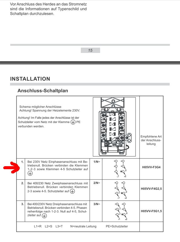

Also sogar über Standard. Standard wäre Drehstrom mit 3x 16A.
Da kann man dann jeden normalen Herd anschließen. Die meisten
Haushaltsherde kommen immer noch mit Steckbrücken, damit man sie an 3-,
2- oder 1-phasigen Anschlüssen betreiben kann. Bei letzteren natürlich
nur mit Einschränkungen, wie etwa "wenn Backofen an, dann höchstens noch
eine Kochplatte".

Übrigens: Man kann natürlich auch ein 4-Platten-Kochfeld einphasig mit
20A anschließen, nur sollte man dann nicht auf die Idee kommen, mehr als
zwei der Kochstellen gleichzeitig nutzen zu wollen. Sonst findet man
halt raus, wie die Auslösecharakteristik der Sicherung aussieht.
Die Praxis der meisten kochenden Menschen besteht nicht darin, alle vier
Kochstellen gleichzeitig mit maximaler Leistung zu betreiben. Das mag
dem einen oder anderen hier merkwürdig vorkommen, es ist aber so.

Eigentlich nicht. Es gibt Geräte, die auch eine einphasigen Anschluß
zulassen. Das nicht so einfache ist nur, die auch zu finden. Da muß man
halt jemanden finden, der sich auskennt, und das ist dann leider nicht
unbedingt der günstigste Online-Versender.

An die Dose (Drehstrom) kannst du jeden handelsüblichen Herd anschließen
lassen! Im Zweifel, wie schon erwähnt, hilft ein Foto der Anschlussdose.

von Antonia S. (antonia_s451)
Hallo nochmal, danke für die vielen Antworten, es dauerte eine Antwort
zu verfassen, aufgrund des Umzugs.
Glücklicherweise haben viele mehr Ahnung als ich. Also schicke ich mal
ein Bild von dem Elektrik Protokoll, dass der Techniker vorher beim
Check der ganzen Elektrik gemacht hat, davon habe ich die Angaben zum
Herd. Da beim Herd 1 phasig aber auch 5 Leiter standen, hoffe ich dass
ihr da vielleicht etwas herauslesen könnt, scheinbar scheint sich das ja
zu widersprechen. Die Aussage mit 4Kw, 230 Volt und Drehstrom gab es
mündlich vom Vermieter. Also vorranig gilt dieses Protokoll.
Ich kann euch versichern, dass die Frage ernst gemeint war und das
Problem in Echt besteht, ich muss jetzt endlich mal einen Herd
bestellen, sonst wird es knapp.
Ist das jetzt ein normaler Anschluss für jeden Herd?
So sieht die Herdsteckdose von außen aus.
ohne "letzte Kalibrierung" vom Profitest 2 Gossen Metrawatt Meßgerät?
unbrauchbar, das ist kein Protokoll.
von Roland F. (rhf)
Grundsätzlich kann du kannst du an deinem Anschluss jeden im Haushalt
üblichen Herd oder Kochfeld anschließen. Allerdings kann dir dann
passieren das die Sicherung auslöst wenn du z.B. mehrere "Platten"
einschaltest.
Ich würde deshalb vorher was anderes überprüfen:
Antonia S. schrieb:
> ...scheinbar scheint sich das ja
> zu widersprechen.
Nicht unbedingt. Es kann nämlich sein das ein 5-poliges Kabel verlegt
wurde, von dem aber nur eine der 3 möglichen Phasen angeschlossen und
mittels einer 20A-Sicherung abgesichert ist. Ob das so ist kann man aber
nur herausfinden wenn man die Herdanschlussdose öffnet und nachsieht ob
man da wirklich ein 5-poliges Kabel findet.
Wenn ja müsste das Kabel dann auch im Sicherungskasten zu finden sein
und könntest du einen Elektriker beauftragen die beiden fehlenden
Sicherungen nachzurüsten und hättest dann einen vollwertigen
Drehstromanschluss, an dem man alles an Herd b.z.w. Kochfeld anschließen
kann was es so für einen Privathaushalt gibt.

Nach dem wir jetzt – viel zu spät, Antonia! – erfahren haben, dass ein
Elektriker da war, von dem die Angaben (Herd-Anschluss einpolig, aber
5-adriges Kabel und 20-A-Sicherung) stammen, wird es wohl so sein.
Und, Antonia: Wir wurden auch durch die falsche Angabe "Herdsteckdose"
irregeführt. Auf dem Foto sieht man keine Steckdose, sondern eine
Anschlussdose. Eine Steckdose ist etwas, wo man einen Stecker einsteckt.
Wahrscheinlicher Grund: Es wurde ein leistungsfähiger
Drehstrom-Anschluss gelegt, aber benötigt wurde der für den seinerzeit
vorhandenen Herd nicht (z. B. weil nur ein Kochfeld ohne Backofen da
war). Da hat man die unnötigen anderen beiden Sicherungen eingespart
("Kann man ja später einfach nachrüsten"). Vielleicht war es auch schon
eng im Sicherungskasten.

von Sebastian D. (minimalist)
Ist nicht eine andere, gängige Anschlussart für 5 Adern
2x L1
2x N
1x PE
Dafür muss dann normalerweise die Brücke zwischen den beiden
N-Anschlüssen der gängigen Kochfelder raus, so dass je 2 Platten auf
einem Paar L1/N liegen.
Hat mein Induktionsfeld jedenfalls so als Option.
Das würde mit keiner der Angaben in Konflikt stehen, und auch einen
problemlosen Betrieb des Herdes ohne Einbußen ermöglichen.
von Klaus F. (klaus27f)
> 2x L1
> 2x N
> 1x PE
NEIN.
Falsch.
Weil ein Herd neben den 3-4 Platten auch noch eine Backröhre hat.
Da kann man niemals Röhre + alle Platten gleichzeitig laufen lassen.
Dann ginge nur: Röhre + 2 Platten.  ODER  Alle Platte ohne Röhre.
Wenn diese Einschränkung der Fragestellerin reicht, kann sie üblichen
(beliebigen) Herd kaufen und VOM ELEKTRIKER anschließen lassen.
Klaus F. schrieb:
> NEIN.
> Falsch.
Aber der TO hat ja noch gar kein Herd gekauft!? Unter o.g. Annahme
müsste er ein autarkes Kochfeld nehmen, zusammen mit einem Backofen mit
Schuko Stecker. Dann kann er alles gleichzeitig benutzen...

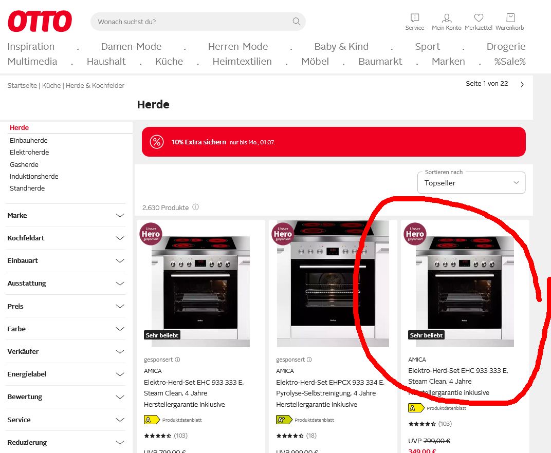

von Tom K. (nextcc)
Antonia S. schrieb:
> Ich weiß
> nicht welchen Herd, also Backofen und bestenfalls Induktionsherd wir
> kaufen können, damit das passt.
Ganz einfach:
1. Herd aussuchen
2. Bedienungs- /Installationsanleitung anschauen
3. Anschließen (lassen) wie dort beschrieben.
4. Essen kochen
Leider finden sich nicht mehr in jeder Anleitung entsprechende Angaben.
Bei OTTOs Toposeller beispielsweise
https://www.otto.de/haushalt/herde/
gibts entsprechende Anschlussbeschreibung immerhin noch in der
downloadbaren Anleitung (Bilder oben).
Bei woken deutschen Markenherstellern leider eher nicht. Offensichtlich
geht man davon aus, daß die Hausf... ämmm..., kochende Person, sich
nicht mit den niederen Abgründen der Technik konfrontiert sehen möchte.
Das ist in der hier gegebenen (und nicht einmal seltenen) Konstellation
nun aber leider unumgänglich.
Weil: Bei so einem Anschluss ist es grundsätzlich nicht möglich alle
Platten und den Backofen gleichzeitig und mit maximaler Leistung zu
betreiben. Das muß man wissen.
Hört sich schlimm an, ist es aber in der Praxis im Privathaushalt
absolut nicht!
In vielen betroffenen Haushalten wird diese Beschränkung über Jahre
hinweg überhaupt nicht bemerkt.
Man (b.z.w. kochende Person...) braucht normalerweise nie alles
gleichzeitig mit voller Leistung. Und kurzzeitig (1 bis 2 Minuten) kann
Dein Anschluss immerhin knapp 10kW liefen. In dieser Zeit kocht das
Wasser, es wird abgeregelt und der Leistungsbedarf sinkt wieder...kein
Problem.
