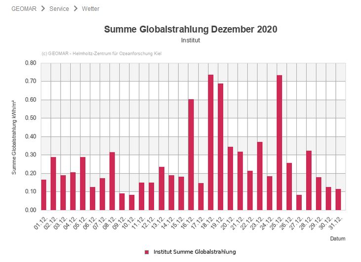

Was bringt so eine 5kW PV im Winter mit Schnee auf dem Dach? 1.5kW sind
sicher noch drin.
> sicher noch drin.
Schnee wird in den meisten Fällen nicht das Problem sein,
der liesse sich ausserdem ja auch noch entfernen,
wenn da wirklich mal was drauf liegt.
Nicht entfernen lassen sich die Wolken, die im Winter ständig
vor der Sonne herum lungern.
Es mag sonnige Tage geben, ja.
gleich danach aber auch wieder 2 Wochen lang Dauergrau.
von Klaus (feelfree)
> sicher noch drin.
Mit Schnee genau 0W.
Ohne Schnee ohne Wolken passen die 1,5kW, über 5 Minuten um die
Mittagszeit herum halt.
Mit Wolken sind's eher unter 0,5kW und das auch nur über einen sehr
begrenzten Zeitraum.

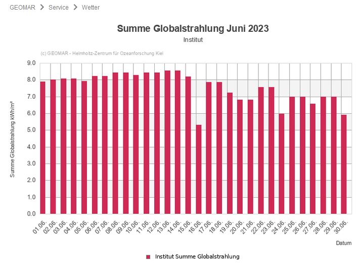

Genau so ist es. Ich hatte im Studium gelernt, dass diffuse Einstahlung
den Löwenteil ausmacht und Verschattung daher gar nicht so viel Ertrag
kostet. Pustekuchen. Auf der Echtzeitwetterseite vom Geomar sieht man
schön, wenn ein Wölkchen die theoretische Einstrahlung verhagelt.
https://www.geomar.de/service/wetter/details/IFM/incoming_short_wave/last_week
Es ist schon erstaunlich wie gut moderne PV Panels sind, selbst bei
schlechtem Wetter. Aber trotzdem kommt eben am normalen Stromverbrauch
gemessen zu wenig an. Gerade wenn noch elektrisch geheizt werden sollte.
Damit kommt man bei ein paar knackigen Wintertagen einfach nirgendwo
hin.

Mag mir jemand von euch mit PV berichten, falls er im Winter auch nur
annähernd nicht enttäuschende Erträge hat?
Anbei Vergleich Summe Globalstrahlung pro m² zwischen sonniger Sommer
vs. winterlicher Winter. Da helfen auch keine noch so modernen Module,
wenn auf der Erde nix ankommt.

So ist es. PV ist von Dezember bis Februar einfach ein
Fastkomplettausfall.
An sonnigen Tagen hat man zwar einige Stunden halbwegs Ertrag, aber das
sind natürlich eher Peanuts.
Da muss man auch niemandem irgendetwas glauben sondern kann das
bundesweit gemittelt bei den Energy Charts sehen:
Monatliche PV-Gesamtnettostromerzeugung in DE (laut energy-charts.info):
- Dezember 2023: 2,9%
- Januar 2024: 4,1%
- Februar 2024: 6,5%
- Juni 2024: 27,2%
Im Dezember hast Du also etwa 1/10 der Juniausbeute gehabt. Natürlich
hängt da viel auf Neigung, Abschattung etc. ab, aber das dürften in etwa
die Verhältnisse sein.
Irgendwelche rein elektrischen Insellösungen kann man so vergessen.
