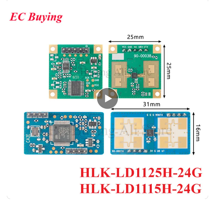

von Εrnst B. (ernst)
Bradward B. schrieb:
> Wie tut er das?
Mikrowellensensor
Inzwischen werden einem diese Sensor Platinchen bei Ali&co für
Centbeträge nachgeschmissen.
https://www.aliexpress.com/item/1005004895199229.html
von Maik .. (basteling)
Bradward, wenn man - wie Du - scheinbar keine Ahnung hat, solltest Du
etwas demütiger auftreten und Mehrfachfragezeichen vermeiden. Das ist
schlechter Stil. Echte Fragen stellen. Dein reingekippe von
Binsenweisheiten oder frisch gegoogeltem "wissen" in den anderen Threads
nervt mich gewaltig.
Aber trotzdem : dieses Sensorprinzip des Dopplerradars benötigt für ein
verwertbares Signal, dass sich die Zielobjekte bewegen. Erst dann
entsteht eine Differenzfrequenz mit refkexionsabhängigem Pegel im
Mischer / Mischdiode des Radarsendempfängers, die als niederfrequentes
Signal ausgewertet werden kann. Feststehende Ziele, wie die Blechprofile
in der Trockenbaueand sind da egal. Das mag dämpfen, aber wenn noch
ausreichen vorbei / durchkommt, dann funktioniert das auch noch.
Anders sieht es bei FMCW Radaren aus, die eine echte Entfernungsmessung
ermöglichen. Diese sind aber technisch aufwändiger, da dabei ein
abstimmbarer Oszillator benötigt wird.

von Hadmut F. (hadmut)
Andere sagen 3.2ghz. Denke 24ghz ist ali-verwechslung. Die 24ghz dinger
sehen ganz anders aus und kosten 8.- (bild)
Soll mal jemand anhand der antennenlänge berechnen :)

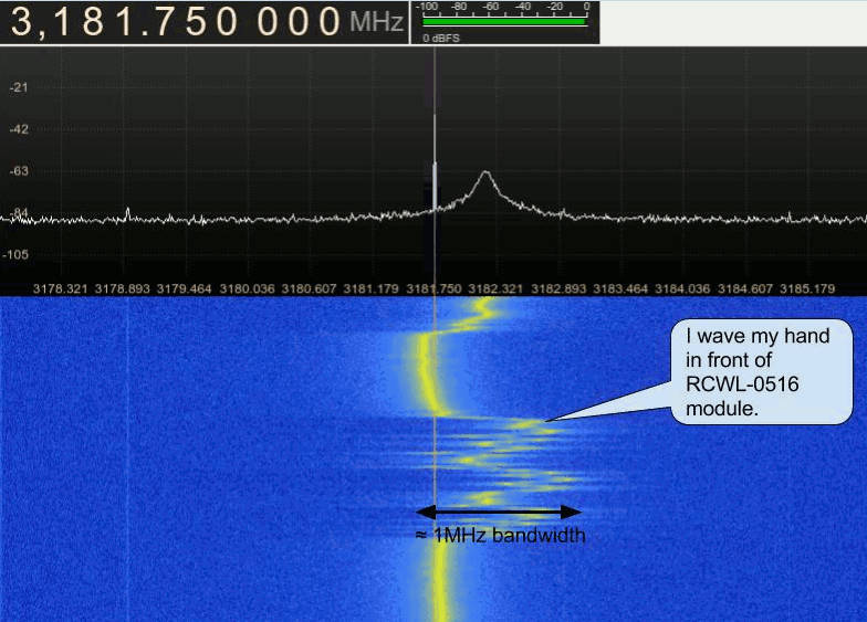

von Bradward B. (Firma: Starfleet) (ltjg_boimler)
> Rücksicht auf WLan und das dortige Frequenzraster müssen Bewegungsmelder
> nicht nehmen, die dürfen das ganze Band zumachen.
Wobei eben wegen dem zugreundeliegenden Dopplereffekt zwangsläufig mehr
als nur die Nennfrequenz auftritt und somit ein ganzes Band "zugemacht
werden muß". (siehe Anhang). Das liegt aber weniger am Sender als an dem
bewegten Reflektor, Doppler-Effekt eben.

PS: Anhang aus https://github.com/jdesbonnet/RCWL-0516
Der Doppler-Effekt verändert nur den sehr kleinen Teil des Radar-Signals
der vom bewegten Objekt reflektiert wird und sollte keinen Einfluss auf
die vom Bewegungsmelder ausgesendete Frequenz haben.
Außerdem: niemand kann vor einem Bewegungsmelder stehend seine Hand so
schnell bewegen, dass bei 3,2 GHz eine Frequenzverschiebung im MHz
Bereich auftritt. Für die im Bild gezeigte Frequenzänderung müssen
andere Effekte verantwortlich sein.
> Bereich auftritt.
Dann schreib mal dem Autor (Joe Desbonnet (?)) des angehangenen
Messbildes (
https://github.com/jdesbonnet/RCWL-0516/commits/master/images/RCWL-0516-spectrum-annotated.jpg
von Stefan K. (stk)
Er hat selbst geschrieben wie es seiner Vermutung nach zu der starken
Frequenzverschiebung kommen kann:
"Update 4 Jan 2017: finally found the signal at 3.181GHz with the HackRF
One SDR! One interesting observation: waving my hand in front of the
sensor causes significant changes in the transmitting frequency,
shifting by up to 1MHz. My theory: the low frequency doppler shift
causes small changes in the transistor base bias. I used spice
simulations to verify that small changes to transistor base bias causes
changes in oscillation frequency. By running a few simulations I
estimate that 1µV change in bias will change oscillation frequncy by
1.4MHz."
Als Überschlagsrechnung kann man sich die zugehörige Wellenlänge
berechnen und dann überlegen, wie stark (relativ zur Periode,
Phasenwinkel) diese durch eine langsame Bewegung des Reflektors
gestaucht wird.
> "By running a few simulations I
> 1.4MHz."
Da stellt sich aber die Frage ob die Stromversorgung der Schaltung
überhaupt auf ein Mikrovolt stabil sein kann und leichter Biasshift in
der genannten Größenordnung nicht permanent auftritt.
Ich kenn jetzt nicht das Datenblatt des Transistors, grob würde ich als
Basis-Spannung im Arbeitspunkt 0.5V ansetzen, dann wäre 0.500001 V voll
im Bereich des üblichen (thermischen) Rauschens und Schwankungen des
Netzteiles.
Kapazitiver einfluss der hand auf die resonanz des LC schwingkreises?

> phantasiewelt.
Da ein link zum Frequenzplan für Deutschland, 3.2 GHz wird so ab S. 418
beschrieben:
https://data.bundesnetzagentur.de/Bundesnetzagentur/SharedDocs/Downloads/DE/Sachgebiete/Telekommunikation/Unternehmen_Institutionen/Frequenzen/20210114_frequenzplan.pdf
Auf die Frequenztreue und Leistungbeschränkung von LED-Funzeln würd ich
mich nicht verlassen, insbesonders wenn die Entwickler auf einen anderen
Kontinent sitzen und Mühe haben ihren eigenen lokalen Frequenzplan
umzusetzen.
Und Nachbarn, die einem auch mit wenigen mW in den eigenen
Frequenzfrieden spucken sind in den dichten städtischen Siedlung eher
die Realität.
Da mal ein (Extrem-)Beispiel, wie heimische elektronik bspw. das
Wetter-Radar stört (man achte auf die "Speichen" nördlich von berlin):
https://www.heise.de/imgs/18/1/0/0/9/1/4/5/dwd-radar-201302141_dwo_SC-177e10c7ec4a89ee.jpeg
