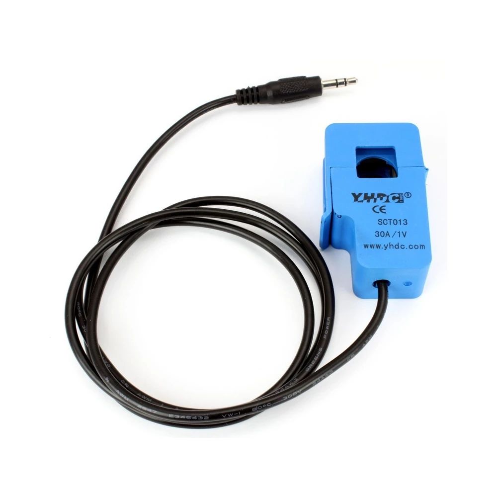

Monk schrieb:
> Was ist mit den Stromwandlern, deren Klapp-Ferrit man um die Zuleitung
> legen kann. Sind die in Kombination mit einem Oszilloskop für solche
> Messungen schnell genug?
Wahrscheinlich schon. Aber man muss auch damit an einem einzelnen Leiter
messen und nicht an der Zuleitung mit Hin- und Rückleiter.
Ein einfacher Stromwandler oder ein aktiver Stromsensor, den man
allerdings in die Leitung einschleifen müsste, würden sicher auch gehen.
Zwei billige von Pollin, der aktive Sensor ist auch für Gleichstrom
geeignet:
https://www.pollin.de/p/sirio-stromwandler-modul-ta-152050-811636
https://www.pollin.de/p/aktiver-stromsensor-vacuumschmelze-t60404-n4646-x66282-15-a-5-v-180070

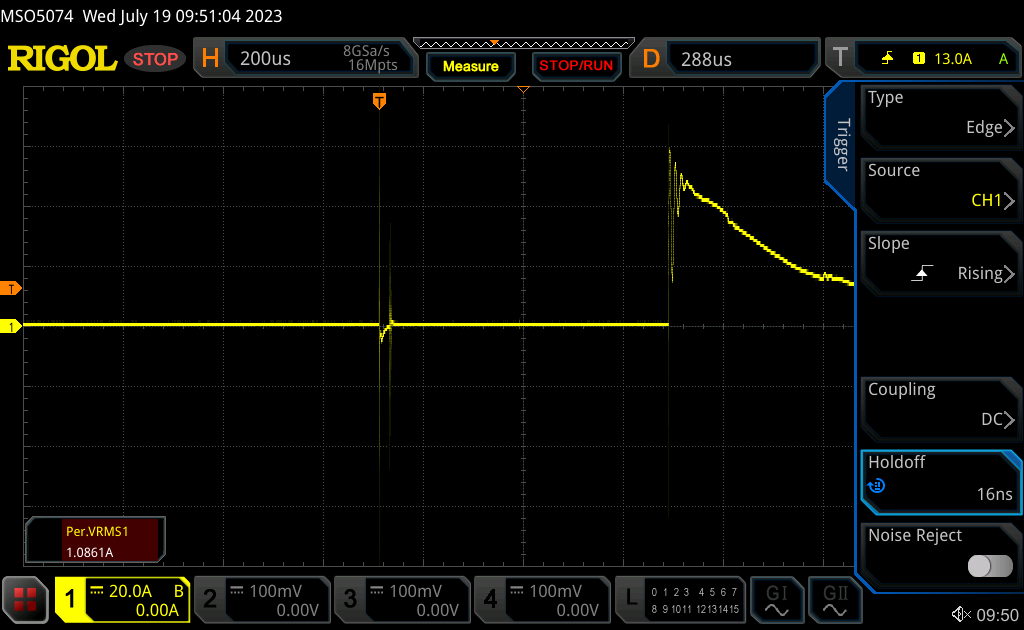

Doch, das müsste schon gehen. Lt. Datenblatt hat der Stromsensor 1kHz,
vermutlich heißt das 1kHz Grenzfrequenz. Ein Einschaltpeak spielt sich
in Zeiträumen von 1/4 Halbperiode oder so ab, also z.B. 2,5ms. Was mit
1kHz Bandbreite noch erfassbar ist.
Hochgenau wird die Messung damit nicht, aber das ist ja nicht gefragt.
Sondern nur die Tauglichkeit für Schaltung mit Relais. Das sieht man
damit durchaus schon, wenn man 20% danebenliegt ist das auch wurst.
Wichtiger ist ein prellarmer Schalter, aber das sieht man ja am Oszi.
Und damit man den Peak bekomt, triggert man auf den Peak, nimmt am
Zweiten Kanal die Phase dazu, und schaltet solange, bis man (halbwegs)
das Maximum der Spannung erwischt.
Man muss jedesmal warten, bis sich die Schaltung entladen hat, und man
wird vielleicht 10 Versuche brauchen. Man muss ja nicht übertreiben mit
der Genauigkeit.
Es gibt auch schnellere Stromwandler die für Hobbyisten durchaus
bezahlbar sind. Beispiel:
https://www.farnell.com/datasheets/1639866.pdf
300kHz Bandbreite (-3dB) sind auf alle Fälle ausreichend für sowas.
Auf eine kleine Platine mit Leiterplattenklemme, Kabel dran, 5V
zugeführt. Genauigkeit steht im Datenblatt.
Wenn man öfter Inrush-Messungen macht, kann man sie in ein Gehäuse mit
Schukodose einbauen.
Es muss zumindest der Peak eines 2,2...4,7µF Elkos hinter dem
Opferwiderstand von 15Ω und Gleichrichter gemessen werden können. Welche
Zeitkonstante das bei 320V Peak habe, ist nicht schwer zu berechnen.

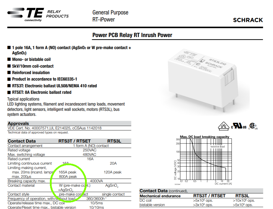

> Am Ende geht es darum, ob diese mit einem Relais direkt geschaltet
> werden können
Mach es dir einfach und nimm Relais mit AgSnO2 Kontakten. Die sind extra
für hohen Inrush Current ausgelegt:
- https://www.google.com/search?q=agsno2+inrush+current
Siehe auch den Beitrag "Re: Relais hält sich fest" und
weitere Threads, in denen dieses Kontaktmaterial vorkommt:
https://www.mikrocontroller.net/search?query=agsno2&forums%5B%5D=19&forums%5B%5D=11&sort_by_date=1

von Lord Magnet (lord_magnet)
> Ja, nicht vermutlich, sondern ganz sicher, mind. 3 Groessenordnungen
> zu langsam.
Ich habe das soeben mit meinem billigen Hantek CC-65 (20kHz) ausprobiert
und der Mann hat recht.
Michael schrieb:
> Man kann Inrush eines AC Gerätes auch auf dem Nulleiter messen und der
> hat PE Potential und ist mit einem Phasenprüfer zu identifizieren.
Leider falsch, 1. hat der Nulleiter nicht PE Potential und 2. besonders
nicht im Moment des Einschaltstromes. Aber der FI-Schalter wird's
richten.
Man sollte im Auge behalten, was
Anon X. schrieb:
> habe verschiedene LED-Strahler ...
> werden können
Und dann lautet die Antwort: ja, sie können mit Relais geschaltet
werden, wenn das Relais das richtige Kontaktmaterial hat.
Und dazu braucht man gar nichts messen, weil bei so einer Messung
sowieso jedesmal was anderes rauskommt. Und wenn der Hersteller des
LED-Strahlers auch nur eine neue Charge Elkos oder die Elkos eines
anderen Herstellers verbaut, wird was anderes rauskommen.
Wenn einem der hohe Einschaltstrom "normaler" AgSnO2 Kontakte nicht
ausreicht, dann nimmt man die mit einem voreilenden Wolframkontakt, das
gibt dann 800A:
- https://www.te.com/de/product-CAT-SCH691-R819A.html
Und da steht als allererstes bei Typical Applications dann auch klar:
LED lighting systems.
von Gunnar F. (gufi36)
... so jetzt bin ich wieder auffe Maloche...
Jetzt kann ich mal eine solche Einschaltstrom-Messung zeigen, wie ich
sie letztes Jahr mal gemacht habe. Verwendet die Micsic 2100B (das ist
ja sogar die breitbandigere Variante mit 2,5MHz/175ns Steigzeit).
Man sieht, Bandbreite von Oszi und Stromzange sind dicke ausreichend.
Der Prüfling war ein 100W LED-Treiber mit aktiver PFC.
Natürlich hängen solche Messungen auch stark von der jeweiligen
Unterverteilung/Stromzuführung ab. Aber man sollte eh nicht von Messen
sprechen, wenn man am Ende per Pi mal Daumen sowieso das 3-5fache
annimmt!
Die Messung ist hier eher Basis für eine qualifizierte Schätzung.
