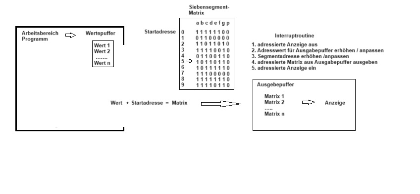

von Christian M. (christian_m280)
von Peter D. (peda)
Naja, Du mußt schon die Kausalität beachten.
Erst alle Digits dunkel, dann neues Pattern und dann das Digit an.
Oder Pattern dunkel, Digit wechseln, neues Pattern an. Die 3 Schritte
müssen die richtige Reihenfolge haben.
Du machst auch ständig teure Softwaredivisionen im Interrupt, das kostet
Zeit und solange ist noch das falsche Pattern an.
Man zerlegt den Wert nur einmal, wenn er sich geändert hat und legt die
Pattern im Bild-RAM ab. Der Interrupt muß dann nur das jeweilige Byte
aus dem RAM ausgeben.

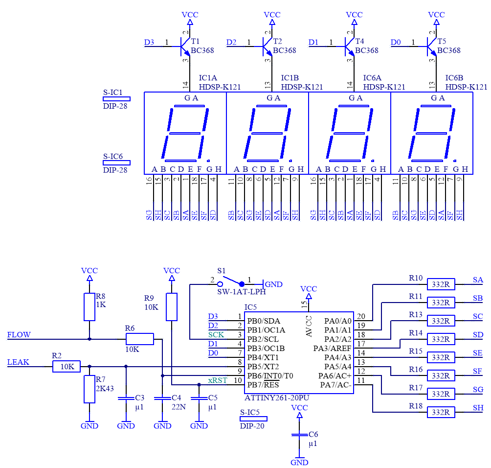

von Peter D. (peda)
Hier mal ein einfacher Schaltplan für 4 Digits.
Ich hab die Segmente für ein einfacheres Layout umsortiert.
von Michael B. (laberkopp)
Wenn man mit 1mcd mittlerer Helligkeit pro Segment auskommt, denn der
Segmentstrom beträgt auf Grund der 332 Widerstände nur 6mA und teilt
sich auf 4 Stellen, 100 Ohm für 20mA peak wären möglich ohne
Schaltungsänderung für diese low current Spezialdisplays.

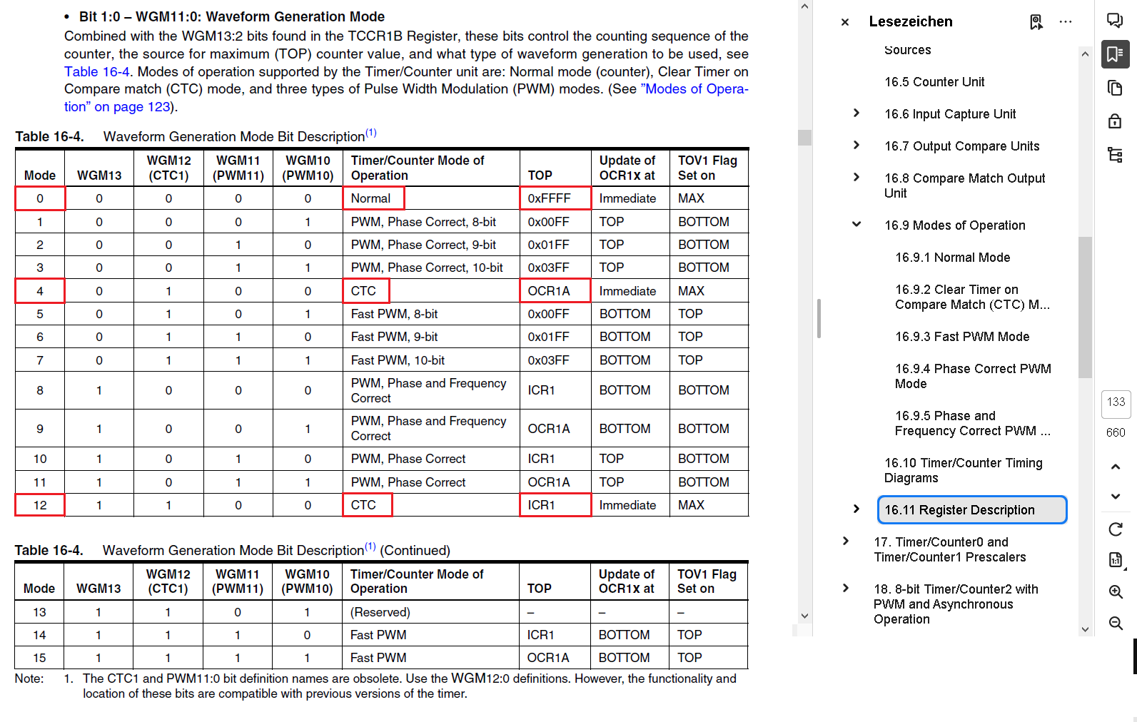

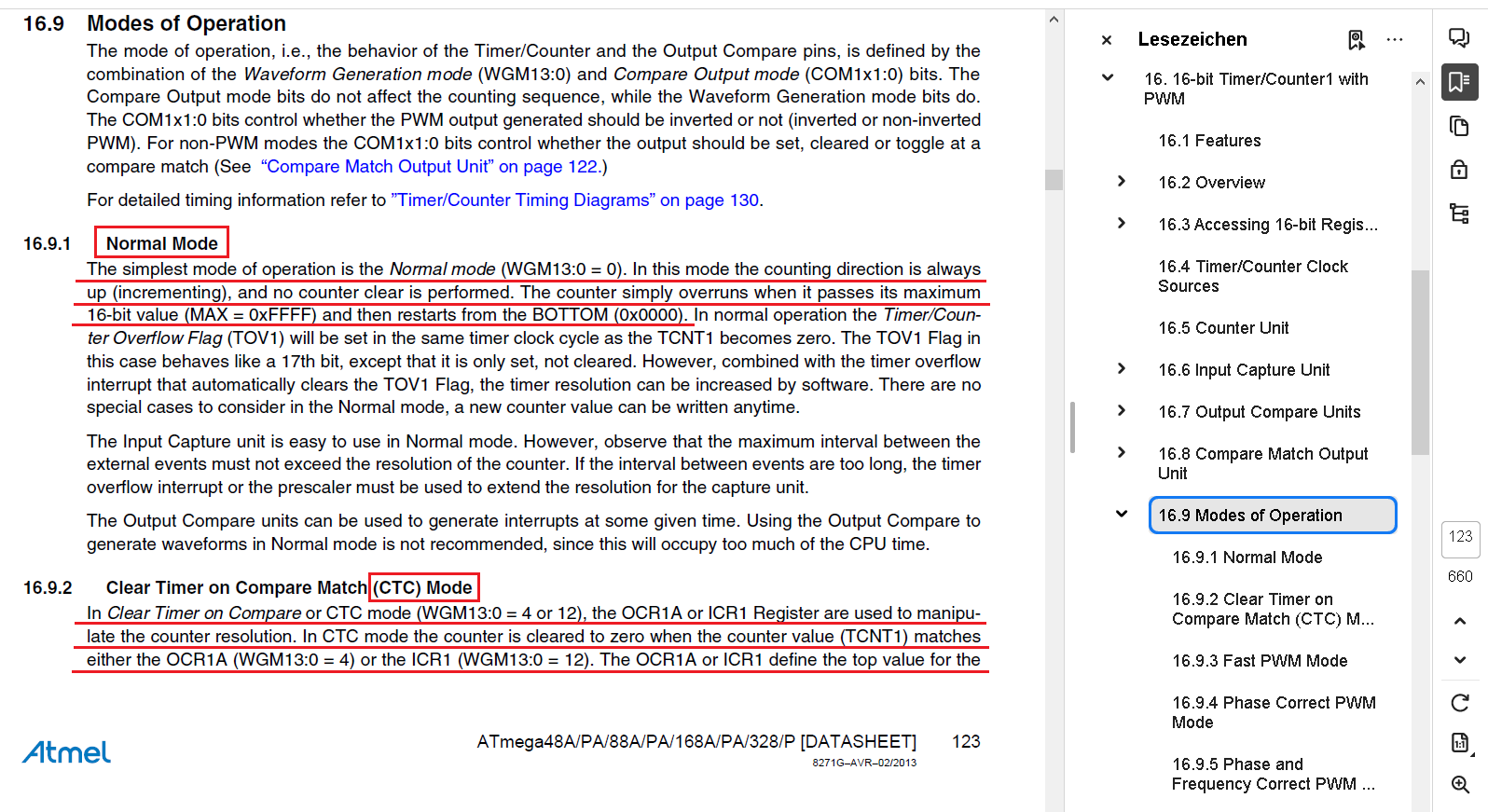

von Falk B. (falk)
Lothar M. schrieb:
> Oder wie es der Rest der Welt macht:   TCNT1 = -15;
Nicht mal das. Der AVR ist kein oller 8051, bei dem das noch nötig war.
Man nutzt den CTC Modus, dann muss man gar nicht nachladen.
Mir ist schon klar, dass hier ein Autoreload-Modus sinnvoll wäre. Aber
darum ging es mir bei den Ausführungen zum Thema "16-Bit-Integer" nicht.
Sondern ums Verständnis, dass bei einem (unsigned) 16-Bit Integer eben
65536 exakt das Selbe ist wie 0. Und dass im Falle des Zählers hier eben
das 17. Bit genau das Overflow-Flag ist.

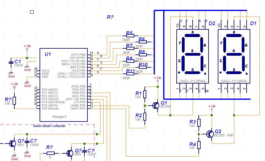

von Thomas S. (Firma: Chipwerkstatt) (tom_63)
Hallo Forengemeine, Mitwirkende,
bin erst heim gekommen.
Habe mal den entsprechenden Teil-Plan hier angehängt, und auch den Code,
so er mom ist. Er erhebt noch keinen  Anspruch auf fehlerfrei. Alles
noch Test und in der Entstehung.
Das mit erst dunkeltasten, Digit einlesen und wieder darstellen leuchtet
mir ein. Das der Atmega hier aber ein Päuschen braucht, hätte ich nicht
vermutet.

von Gregor J. (Firma: Jasinski) (gregor_jasinski)
Thomas S. schrieb:
> Hallo Forengemeine, Mitwirkende, bin erst heim gekommen.
Ich habe leider nicht die Zeit, den ganzen Code bis ins Detail zu
analysieren, aber wenn sich am Ende herausstellt, dass es kein
Softwarefehler ist, dann könnte es auch ein Hardwarefehler sein oder
eine Kombination aus beidem. Ich hatte vor vielen Jahren jemandem
geholfen, eine Schaltung zu verbessern, und das sieht bei Dir so ähnlich
aus. Aber warten wir mal ab, wie weit Ihr kommt.
R2 und R4 sind viel zu gross, AVCC sollte angeschlossen werden, 100nF
parallel zum NPN können den NPN killen.
Die Schaltung schaltet die Digits mit low durch  also:
   if (blinkmerker)
      PORTD |= _BV(7); // 10er aus
      PORTB = array[counter%10];
      PORTD &= ~_BV(6); // 1er an
   else
      PORTD |= _BV(6); // 1er aus
      if(counter>=10)
          PORTB = array[(counter/10)%10];
      else
          PORTB = 0; // dunkel
      PORTD &= ~_BV(7); // 10er an
aber was gibt man sich Mühe dein Programm zu korrigieren, es ist dir
offenbar scheissegal was die Leute hier schreiben, du erwartest wohl
dass jemand kommt und dir eintippt, denn ausprobiert hast du bisher
nichts, postet immer noch denselben code wie zu Beginn.
Was meckerst Du rum?
Es geht mir momentan nur um das Display Problem, und wie ich es lösen
kann.
Ich gehe schließlich noch in die Arbeit, umnd komme so wie heute erst
jetzt nach hause.
Ich lese schon mit, kann aber nicht so ganz flüssig am Abend gleich Code
hämmern, da ich kaputt bin vom Tag.
So nun zum Thema.
Das 'array' hab ich mal umbenannt. In 'Digits' wenns passend erscheint.
Den AVCC habe ich in der Schaltung schon auf +Ub, nur im Plan war er
nicht eingezeichnet
Die ISR-Routine, habe ich verstanden, halte ich kurz. Der Code dazu wird
noch umgekrempelt, wenn das Display richtig funktioniert. Außer der
Fehler liegt gleich hierin.
Ich habe mir jetzt die beiden Codes (Original und von Falk) etwas
genauer angeschaut – jeder hat so seine eigene Präferenzen, was das
Programmieren angeht, ich persönlich würde aber diese
Divisionoperationen komplett rausnehmen bzw. umgehen, indem ich sie
durch einfache Addition ersetze. Na wie auch immer – ich bin gespannt
wie die nächste Version zusammengewürfelt und -gedichtet wird. CTC für
den Timer1 mit OCR1A als TOP auf jeden Fall beibehalten, Modus 0 ist
hier eine Sackgasse.

von Martin V. (oldmax)
Hi
Versuche mal, deine Ausgabe vom Programm zu trennen. Dazu braucht es
nicht viel, gibt dir aber die Möglichkeit, jederzeit eine Änderung ohne
Aufwand einzupflegen. Du schreibst die Werte, die du ausgeben möchtest,
in einen Speicher. (Variablenarray). Bei Änderung oder auch zyklisch
holst du die Werte nacheinander aus dem Variablenarray, addierst den
Wert auf die Anfangsadresse eines anderen Variablenarray, wo du die
Segmente der Anzeige abgelegt hast (Matrixspeicher)und schreibst die so
adressierte Matrix in einen Ausgabespeicher an die entsprechende Stelle.
Ist relativ einfach, Adresszeiger auf Wertearray setzen, Wert Codieren
und in Ausgabepuffer über den Adresszeiger schreiben.
Da ich C nicht beherrsche, kann ich dir keinen Programmcode liefern,
aber das Prinzip sollte problemlos umsetzbar sein.
Bei der Ausgabe wiederum arbeitest du komplett unabhängig vom
Hauptprogramm in einer Interruptroutine, die du jede ms aufrufst. Dabei
brauchst du lediglich einen Zeiger auf die Adresse des Ausgabepuffers,
also einen Zähler für die adressierte Matrix und ein Byte, wo die
Selektierung der Anzeige durchgeschoben wird. Dieses Selektierungsbit
kannst du mit einer Und-Funktion  mit einem Null-Byte ausblenden und so
die Anzeige dunkel schalten. Egal, ob du eine gemeinsame Kathode oder
Anode hast, die Anpassung zur Ausgabe geschieht erst bei der Zuweisung
an den Port. Das macht es dir leichter, wenn du z.B. eine gemeinsame
Kathode hast und dann mit der umgekehrten Logik arbeiten musst. Ändert
sich der Anzeigebaustein, brauchst du nur die Anpassung ändern.
Ich hoffe, meine Skizze und die Erklärung waren hilfreich.
Gruß oldmax
Hallo Martin,
ich danke Dir hier für die ausführliche Problembehandlung. Habe momentan
alle Hände voll zu tun, und deshalb bin ich manchmal langsam.
Ich habe den Screenshoot schon verstanden, und werde dies mal so
Über die NPN-BJTs in der High-Side Steuerung der Digits kann man
unterschiedlicher Meinung sein.

von Falk B. (falk)
Kann man. Man verliert ca. 400-500mV mehr als bei Nutzung von PNPs in
Emitterschaltung. Das ist meist unkritisch. Es bleibt genug Spannung für
die Vorwiderstände.
Thomas S. schrieb:
> Aber bitte wenn möglich, erklärt mir, das mit den Werten.
> Wenn ich nämlich dieses TCNT1 = 65536-15, was ja den Überlauf erzeugt,
> und den Int auslöst, hier in die Initialisierung schiebe, oder nur dort
> habe läuft das nicht mehr.
> Warum braucht die Routine dies immer wieder?
Steht eigentlich alles relativ gut im Datenblatt des Timers Deines
µControllers beschrieben – muss man sich halt etwas Mühe geben, es lesen
und das Verständnis für die permanente Register-Akrobatik des
Timerzählers im Modus 0 ergibt sich dann irgendwann mal, natürlich nicht
unbedingt beim ersten Durchlesen. Diese Akrobatik des Counters ist aber
normalerweise nicht nötig und außerdem etwas riskant, da man sich auch
einen schwerauffindbaren Fehler einhandeln kann – für komplexere
Zählervorgänge gibt es beispielsweise eben den CTC-Modus, wo man nichts
immer wieder von Hand beeinflussen muss, und das sollte man auch nutzen.
Im Anhang die zwei passenden Auszüge aus dem Datenblatt des 328P, beim
ATMEGA8 wird es bestimmt sehr ähnlich aussehen; und auch sehr ähnlich
funktionieren.
