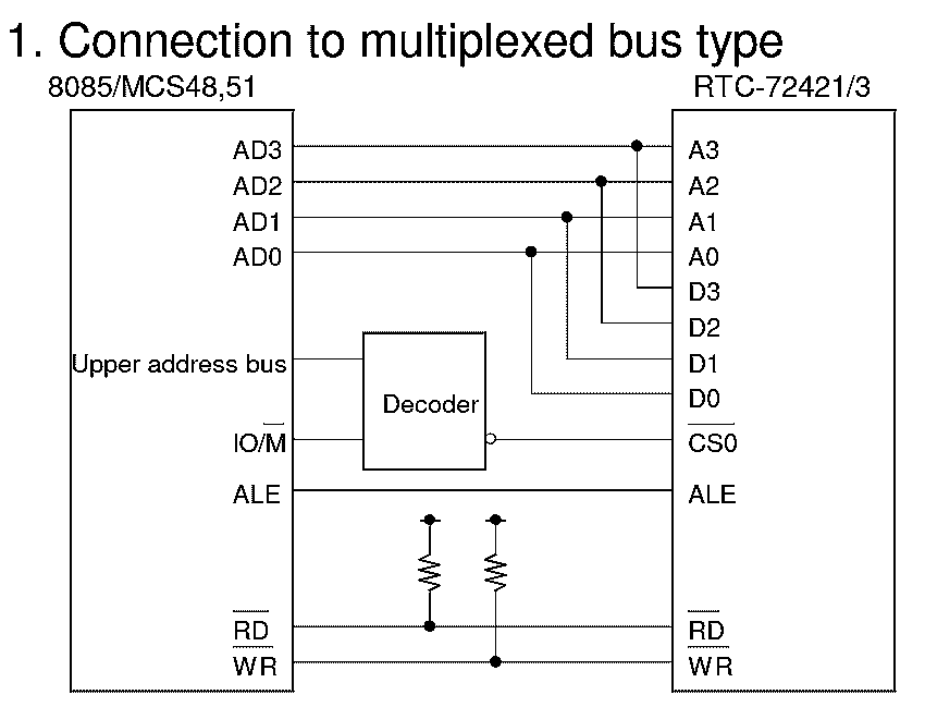

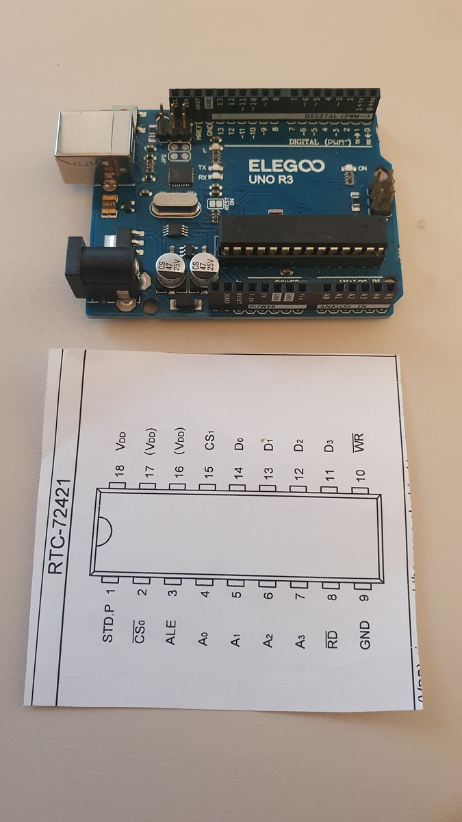

hallo zusammen,
kennt jemand die pin belegung von epson rtc72421 zum arduino uno R3 ?
pin belegeung von epson rtc72421 weiß ich, aber arduino hat andere
bezeichnungen. wie kann ich diesem chip datum und uhrzeit einsehen?
vielen dank im voraus
gruß
k.c

Gegenfrage: Wie viel Erfahrung hast du in Sachen Hard- und Firmware?
von Adam P. (adamap)
ALE kannst du schon mal gegen Vcc schalten, genau so den CS1.
CS0 gegen GND.
D0-D3 & A0-A3 kannst frei wählen, genau so RD und WR.
Die musst du dann in deinem Code zuordnen.

von Peter D. (peda)
Der IC ist damals dazu gedacht gewesen, als SRAM angesprochen zu werden,
braucht also haufenweise Leitungen.
Heutige RTCs haben vorzugsweise I2C, SPI oder 1-Wire Anschluß.
Der ATmega328 hat kein Interface für externes SRAM, man muß beliebige
IO-Pins opfern.

Man könnte mit gemultiplextem Adress-/Datenbus I/O-Pins sparen, wie es
in der Applikation beschrieben ist:
https://www.tme.eu/Document/305eea60a2f3c0080ff0f51dbe610c7f/RTC-72421_3_man.pdf
Aber dazu sind immer noch 8 Pins nötig.

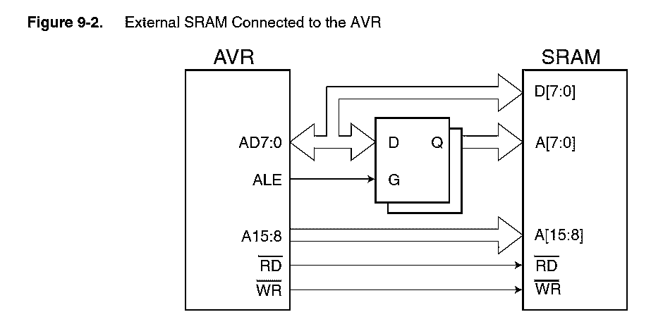

Oder man nimmt einen Arduino mit dem Atmega2560/2561, der kann SRAM
direkt ansprechen:
https://ww1.microchip.com/downloads/en/devicedoc/atmel-2549-8-bit-avr-microcontroller-atmega640-1280-1281-2560-2561_datasheet.pdf
Aber der hat auch ausreichend I/O dafür.
