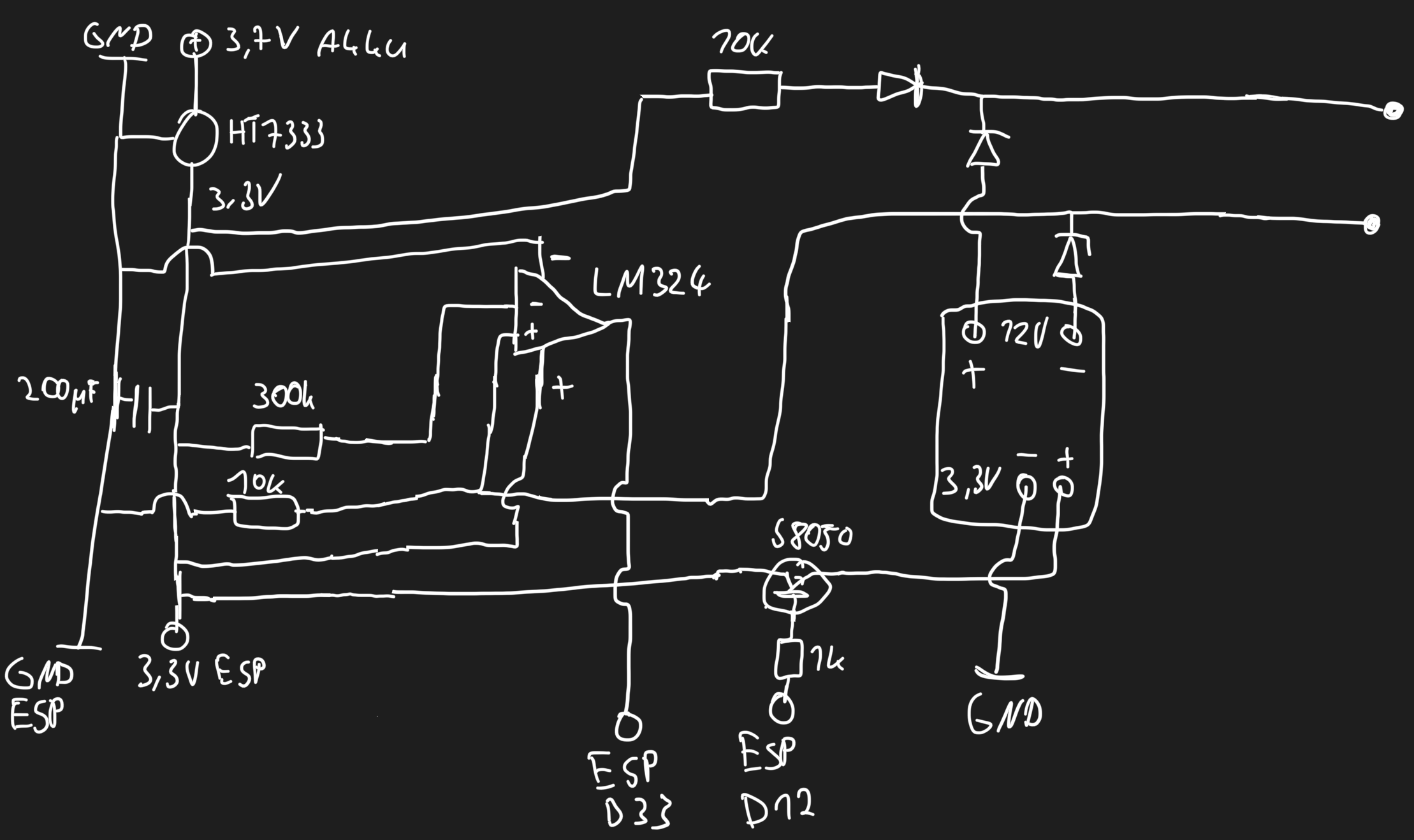

aktuell bin ich an einem Projekt, um mein Salatbeet zu retten. Da wir
eine Art „Nacktschneckenplage“ haben, wollte ich einen elektrischen
„Schneckenzaun“ bauen, welcher über einen ESP32 arbeitet. Dabei soll der
ESP32 wahrnehmen, wenn eine Schnecke den Zaun überquert, anschließend
über einen Transistor 12V auf den Zaun geben und an meinen Server das
Ereignis melden.
Leider habe ich gerade noch Hardwareprobleme mit der angefügten
Schaltungsskizze. Dabei kommt die Energie aus einer 18650 Akkuzelle. Die
Idee war es, 3,3V auf den Zaun zu geben und über einen OpAmp als
Komparator zu erfassen, wenn sich eine Schnecke auf dem Zaun befindet.
Der Widerstand einer Schnecke liegt in etwa bei 200kOhm. Der Komparator
soll dann ein HIGH an den ESP32 senden, welcher wiederum einen
Transistor aktiviert, der einen Step-Up-Converter einschaltet und die,
für die Schnecke unangenehmen, 12V auf den Zaun gibt. Mein Problem ist,
dass der Ausgang des OpAmps aktuell leider immer einen HIGH-Pegel
ausgibt und so der ESP32 durchgängig die 12V „freischaltet“. Ich bin
noch nicht allzu erfahren in dem Arbeiten mit OpAmps und dergleichen.
Daher dachte ich, dass dieses Projekt vielleicht ein guter Einstieg
wäre. Vielleicht hat einer von euch eine Idee was das Problem ist oder
sieht gar einen groben Fehler in der Schaltung.
Über Anmerkungen und Verbesserungsvorschläge würde ich mich sehr freuen!
Beste Grüße
Niklas

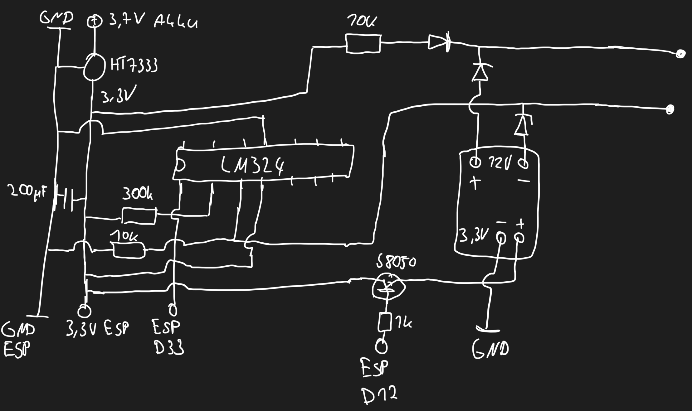

von (prx) A. K. (prx)
Ein solcher Plan ist verständlicher, wenn nicht die Pins eines ICs
dargestellt sind, sondern die Funktion als Operationsverstärker.
von Niklas W. (nikkisnowman)
Entschuldige bitte, natürlich. Hier der Nachtrag!

Schau mal ins Datenblatt des LM324. Unter "Common-mode voltage" steht,
max VCC-2V.

Oben wurde schon gesagt: Der OP ist ungeeignet für 3,3V Versorgung, du
brauchst einen RailToRail OP.
Eine 9V Batterie mit zwei Elektroden reicht völlig. Siehe den von Frank
verlinkten Thread.

von Rainer W. (rawi)
Niklas W. schrieb:
Übersichtlich ist anders.
Spannungen von oben nach unten abnehmen, OP nicht auf dem Kopf,
Leitungsverbindungen mit Punkt, Leistungskreuzungen ohne Punkt (nicht
mit Torbogen), Es gibt Programme, die Linien nicht als Krakellinien
malen.
Was ist das für ein 3.3V-nach-12V Ding. Es gibt genügend Wandler mit
einem Enable-Eingang.

Musst halt schauen, dass die Spannung an keinem deiner Eingänge vom
OPamp größer 1V wird. (3.3V-2V). Nach Masse hin stellt die
Eingangsbeschaltung wohl kein Problem dar. Vielleicht kannst Du ja am
ESP einen PIN "wackeln" lassen und mit ner Villard-Verdopplerschaltung
den LM324 (nur diesen) mit 4-5Volt speisen.
Am eingschränkten Eingangsbetriebsspannungsbereich ändert das nichts.
Mit VCC 3Volt scheint er ja im Datenblatt spezifiziert zu sein. Wäre mir
persönlich etwas zu "knapp".

Den Gedanken hatte ich auch erst. Das System wird über einen Akku mit
Solar Zelle betrieben. Der Ausgang des Komparators wird daher verwendet
um den ESP32 aus dem DeepSleep Modus zu holen und Strom zu sparen.

von Peter D. (peda)
Im Deep-Sleep kann man über den ULP den ADC auslesen. Der ULP ist mit
150µA sogar sparsamer als Dein LM324 (240µA).
https://www.bw38.de/esp32ulp
"Die Ansteuerung der ADC-Ports und das Einlesen von Messwerten ist mit
dem ULP-Prozessor möglich. Ein Beispiel ist in den IDF-Examples zu
finden."
Niklas W. schrieb:
> Der Ausgang des Komparators wird daher verwendet um den ESP32 aus dem
Technischer Overkill. Sowas ist "fail by design", denn du nimmst ein
viel zu einfaches Modell einer Schnecke und gar kein Modell
irgendwelcher Störeinflüsse als Grundlage für deine Schaltung.
Michael B. schrieb:
> 2 Drähte ohne Schnecke lassen keinen Strom fliessen
Bis zum nächsten Regen heute abend...
Und der von Regenwasser?
Peter D. schrieb:
> Wenn da eh ein µC rein muß
Ich sags mal so: der Schnecke ist das völlig egal.
von Michael B. (laberkopp)
Lothar M. schrieb:
Du hast es offensichtlich nie gemacht  glaubst aber alles zu erahnen.
Falsch.
Regen ist ziemlich hochohmig.

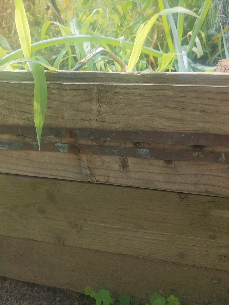

von Martin S. (sirnails)
Ich möchte da mal meinen Erfahrungswert beisteuern:
Wir hatten so einen 9V Schneckenzaun. War ein Kunststoff-Ring auf dem
zwei Drähe parallel liefen.
Der hat grundsätzlich funktioniert, allerdings nicht sehr lange, denn es
gibt einige Probleme. 1) Der draht zersetzte sich mit der Zeit durch die
elektrochemische Reaktion. 2) manche Schnecken schreckten sofort zurück,
und hauten ab, andere probierten es immer wieder, wieder andere hatten
den God-Mode aktiv und sind auf den Drähten gestorben. 3) wieder andere
Schnecken nahmen einen Umweg über die Grashalme über den Zaun und
schlussendlich war die Batterie nach kürzester Zeit leer.
Ich hab das System dann dahingegend geändert, dass ich auf 9V 12V
gemacht habe, allerdings gepulst (einfache NE555 Schaltung). Das
verhindert, dass ein dauerhafter Widerstand über die Drähe die Batterie
zu schnell leer saugt.
Das Zählen hätte wenig Sinn gemacht, weil sich die Tiere unterschiedlich
verhalten (von Abgeschreckt, bis immer wieder probieren, bis Kamikaze
war alles dabei). Die Information, wieviele "Kontakte" es gab, war damit
komplett irrelevant. Und selbst wenn die Daten belastbar wären, wirst Du
nur herauslesen können, dass bei schlechtem Wetter viele Schnecken
unterwegs sind, und dass nach einer Trockenperiode weniger Schnecken
unterwegs sind, als bei so nass-kaltem Wetter, wie dieses Jahr.
Lothar M. schrieb:
> Und wie misst du diesen Widerstand?
Wozu ? Er ist ausreichend hoch, daß ein 9V Block locker 1 Jahr hält.
Obwohl die Kupferstreifen auf Holz verlegt sind.

Michael B. schrieb:
> Wozu ?
Ich stelle in Frage, ob bei nassem Klapparatismus eine Schnecke
überhaupt noch vom regennassen Untergrund unterschieden werden kann.
Nehmen wir dann einfach mal 9V und den gemessenen Schneckenwiderstand
von 200k, dann fließen da 45µA. Bei einem üblichen 9V-Block mit 350mAh
wären das bei "Dauerbelegung" durch eine Referenz-Schnecke dann
350mAh/45µA = 7777 Stunden, was mit 24 Stunden pro Tag mit 324 Tsgrn
knapp ein Jahr ergibt.
Und genau so lang hält die Batterie, wenn sie mit
200k-Regenwasserwiderstand dauerbelegt wäre.
Oder andersrum: wenn 10% der Tage Regennässe die Leitungen mit 20k
verbindet, hält die Batterie trotzdem noch ein ganzes Jahr, was ja
tadellos zu deinen Beobachtungen passt.
Insofern hat die "Lebensdauer" der Batterie überhaupt keine Aussagekraft
für das Konzept des TO Niklas, der ja recht simpel einen 200k Widerstand
per Komparator erkennen will, um seinen µC vom Schlaf aufzuwecken.
Nach Anpassen meiner Schaltung und Hinzufügen eines Spannungsteilers am
invertierten Eingang des Komparators, funktioniert die Schaltung nun.
Habe die Kontakte an ein paar Stellen im Garten getestet. Bei meinem
Aufbau löst das System nicht bei Regen, feuchtem Holz oder Grashalmen
aus. Schnecken werden erkannt und „geschockt“. Danke für die ganzen
Einwände und Dergleichen! Ich denke mal einige hatten ihren Spaß ^^

Laut Beitrag "Re: Schneckenzaun - Schnecken-Counter" hat eine
Nackschnecke exemplarisch festgestellt einen Innenwiderstand von 1k bis
3k - je nachdem, wie trocken sie ist. Damit wäre er um einen Faktor 100
niedriger als hier dargestellt.
Zitat:
"Ein 470 Ohm Widerstand in Reihe zur Schnecke geschaltet, ergibt bei 9
Volt immer einen genügend großen Spannungsabfall (größer 0,7 Volt), um
einen Transistor in Emitterschaltung mit 4k7 Ohm Basisvorwiderstand voll
durchzuschalten."
Außerdem wird in dem dortigen Thread behauptet, dass eine permanent
anliegende 9V Spannung die Schnecken soweit langfristig schädigt, dass
sie das nicht lang überleben. Von daher wird dort eine gepulste oder
eine niedrigere Spannung "empfohlen". Außerdem werden dort auch breite
Alu-Bänder oder ähnliches als vorteilhaft erwähnt, weil sich die
Schnecken tatsächlich über zwei simple Drähte "beugen" können, um diese
zu überwinden.
