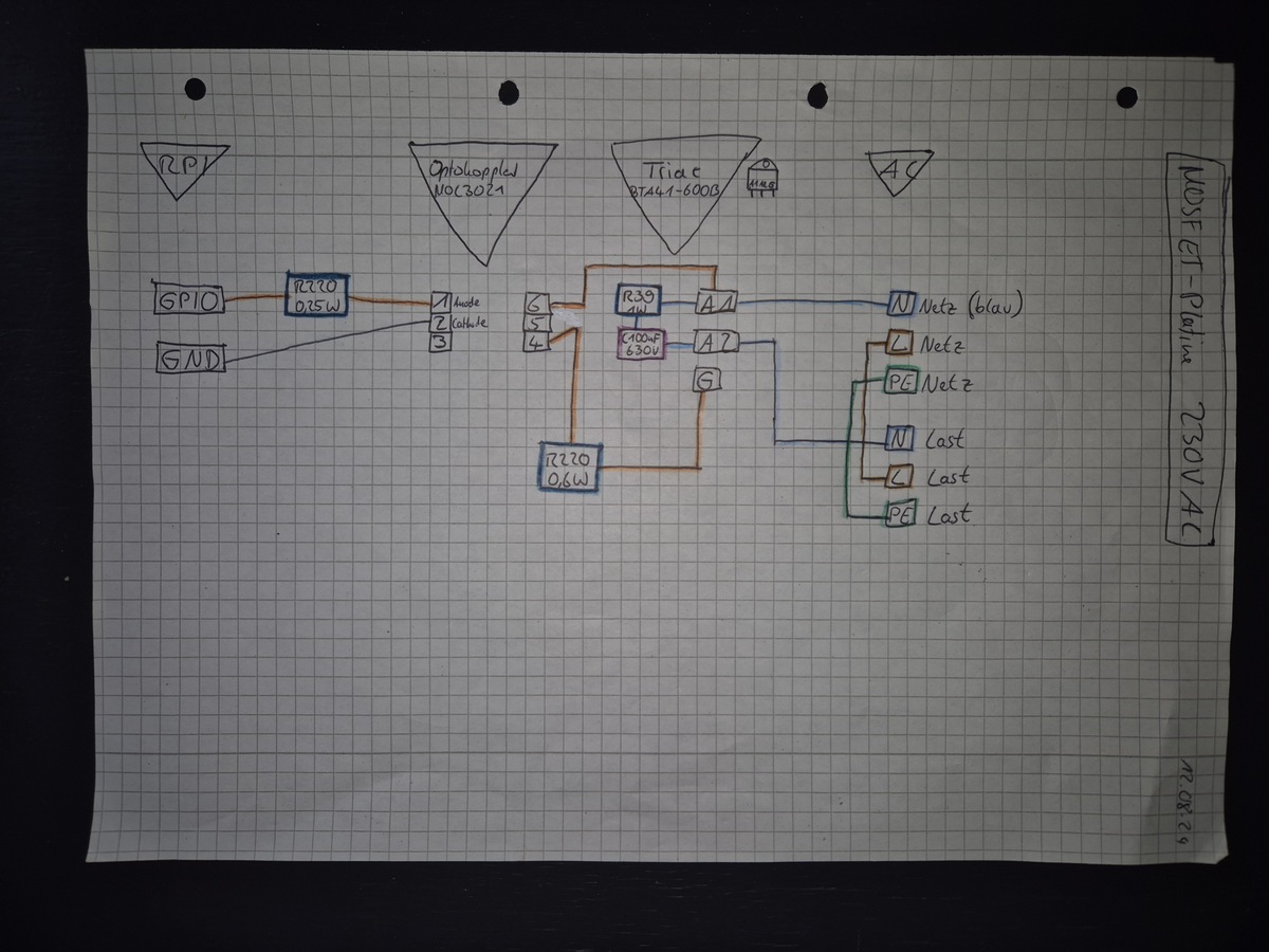

Hallo Freunde des Lichts,
ich als Amateur löte seit einiger Zeit immer Mal wieder kleine Platinen
für meinen Campervan, um verschiedenste Sachen über einen Raspberry Pi
zu automatisieren.
Aktuelle befasse ich mich mit dem Schalten von AC-Lasten, die von einem
MultiPlus 12-3000 mit AC230V versorgt werden sollen.
Dafür habe ich mich für TRIACS entschieden, die von Optokopplern
getriggert werden sollen.
Optokoppler: MOC3021
Triac: BTA41-600B
Kondensator: MKP10 PP-Puls-Kondensator, 100 nF, 10 %, 630 VDC, RM 22,5
Wörtliche Beschreibung eines einzelnen Schaltkreises auf der Platine:
- Der 3,3V GPIO-Pin vom Raspberry Pi geht über einen 220 Ohm 0,25W
Metallschicht-Widerstand zur LED-Anode (Pin 1) des Optokopplers. Die
LED-Kathode (Pin 2) des Optokopplers geht zurück zu GND des Raspberry
Pi.
- Die Phototriac-Anode (Pin 4) des Optokopplers geht über einen 220 Ohm
0,6W Metallschicht-Widerstand an das Gate des TRIAC.
- Die Phototriac-Kathode (Pin 6) des Optokopplers geht an A1 des TRIAC.
- A1 des TRIAC ist mit dem Neutralleiter des Multiplus (bzw. dem FI/LS)
verbunden.
- A2 des TRIAC ist mit dem Neutralleiter der Last (500W
Heizstab-Wasserboiler) verbunden.
- Zwischen A1 und A2 ist eine Snubber-Schaltung installiert, die aus
einem 39 Ohm 1W Metallschicht-Widerstand und einem 100nF MKP-Kondensator
besteht.
Ich bin nicht gut im Schaltplan erstellen aber hab mir Mühe gegeben, s.
Anhang.
Problem:
Die Last schaltet nicht ein, anscheinend wird der Triac nicht leitend.
Ich hab schon den 220 Ohm Widerstand vom Optokoppler zum Gate des TRIAC
durch einen 100 Ohm Widerstand ersetzt, das brachte keinen Erfolg.
Von A1 zu A2 ist der gemessene Widerstand immer der verbaute Widerstand
+ 5 Ohm, also bei 220 Ohm ist der Widerstand 225 Ohm.
Der Optokoppler zeigt Durchgang an der Ausgangsseite, das Problem sollte
also danach folgen.
Vielleicht könnte sich das ganze ja mal jemand ansehen, vielleicht
übersehe ich etwas Grundlegendes. Ist ja eigentlich eine einfache
Schaltung. :-)
400V Spannungsfestigkeit sind ein bissel wenig für 230V Netzspannung. Da
nimmt man lieber 800V-MOCs, z.B. MOC3083, der hat auch eine integrierte
ZVS-Schaltung, welche bei einem resistiven Verbraucher wie deinem Boiler
von Vorteil ist (dann braucht man nämlich keine Drossel, welche sonst
notwendig wäre).

von Carsten W. (eagle38106)
Der MOC muss zwischen A2 und G angeschlossen werden.

Außerdem sollte der TRIAC auch ein 800-V-Typ sein, hier z.B. wäre ein
BT138-800 geeignet. Zudem fehlt noch die VDR-Thermosicherung-Kombination
zum Schutz vor Überspannungsspitzen.

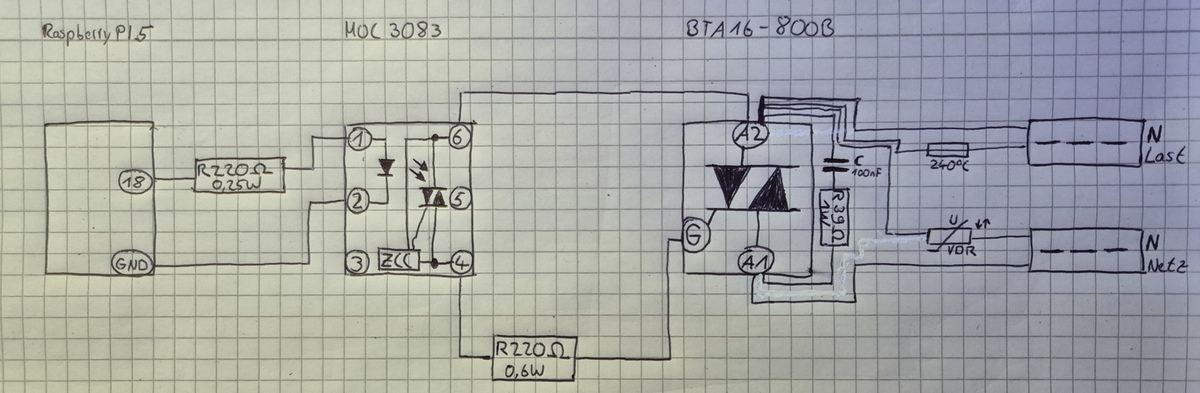

von Julian D. (jdspecial)
Dann wohl alles nochmal von vorne. :-)
Diesmal mit BTA 16/800B und MOC3083 als Basis. Außerdem Thermosicherung,
Varistor und träge Feinsicherung.
Die korrigierte Ansteuerung des Triac-Gates über den Moc erfolgt über A2
und G, statt über A1 und G.
Danke bis hierher für eure Einschätzungen, ich melde mich bestimmt
nochmal =)

Ich hab jetzt nochmal einen Schaltplan erstellt und hätte jetzt Lust das
Ganze zusammenzulöten, allerdings wäre es wirklich super wenn sich das
vorher mal jemand ansieht. Sonst muss ich später nochmal alles neu
bestellen :-)
Ich hab diesmal einen Schaltplan mit geläufigen Schaltsymbolen etc.
gezeichnet, irgendwann muss man ja mal damit anfangen.
Ist vielleicht übersichtlicher als die wörtliche Beschreibung.
Komponenten:
- Triac: BTA 16/800B
- Optotriac: MOC 3083
- Temperatursicherung 16A, 240°C
- Kondensator 100nF 1000V DC: MKP10-1000 100N
- Varistor 275Vrms: SIOV-S14K275
- Metallschichtwiderstand 220Ω, 0,25W
- Metallschichtwiderstand 220Ω, 0,6W
- Metallschichtwiderstand 39Ω, 1W
- Kühlkörper, Glimmerscheiben, Wärmeleitpaste, Schrauben, etc.
Wörtliche Beschreibung eines einzelnen Schaltkreises.
Logiksteuerung RPI5 zu MOC3083:
GPIO18 des RPI5 ist über einen 220Ω 0,25W-Widerstand mit Pin1 des
MOC3083 verbunden. Pin2 des MOC3083 ist mit GND des RPI5 verbunden.
MOC3083 Ausgang:
Pin4 des MOC3083 ist über einen 220Ω 0,6W-Widerstand mit dem GATE des
TRIAC verbunden.
Pin6 des MOC ist mit A2 des TRIAC verbunden.
TRIAC:
A1 des TRIAC ist mit [N] Netz verbunden.
A2 des TRIAC ist mit [N] Last (+ Pin6 des MOC) verbunden.
Schutzschaltungen:
Varistor parallel zur Last, zwischen A2 und [N] Netz
Thermosicherung in Serie zwischen A2 und [N] Last
Snubber-Schaltung zwischen A1 und A2, bestehend aus 39Ω-Widerstand und
100nF Kondensator
Bis auf die fehlende träge Feinsicherung sieht das gut aus.
von Michael B. (laberkopp)
> gezeichnet
Temperatursicherung eher 98 GradC, per Schrumpfschlauch und
Wärmeleitsilikon an den VDR gepappt, 220 Ohm Widerstände eher 330 Ohm.
Zwar soll der 3083 nur unterhalb von 16V zünden, aber 16/330=48mA
reichen locker. Dafür hält er nur 1A aus, 230*1.414/330 macht 1A.
Dafür ist der 3083 recht empfindlich gegenüber Fehlzündungen, ein 3082

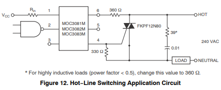

von Johannes F. (jofe)
Nimm dafür besser X2-Typen, die sind genau für solche Anwendungen
gedacht.
https://www.reichelt.de/funkentstoerkondensator-x2-100-nf-305-v-rm-10-0-105-c-10--mkp-x2-100n-p173419.html
Außerdem sieht die Schaltung im Datenblatt noch 330 Ω zwischen G und A1
des TRIACs vor.

von Sascha S. (dec)
die Thermosicherung bringt so sicher nichts, wird ja über eine
Leiterbahn gebrückt...
Die Thermosicherung soll den vor Selbstentzündung sichern, daher soll
diese auch thermisch mit dem VDR verbunden sein (siehe oben
Schrumpfschlauch ö.ä.). VDR also in Reihe zur (thermisch gekoppelten)
Thermosicherung. Die gibt's auch schon in einem Bauelement, wimre TMOV,
MOVT und wie sie sonst noch je nach Hersteller heißen.
Grüße
von Manfred P. (pruckelfred)
Dummlall, aber klingt zumindest wichtig. Diese Schaltung mit 2x330R
findet sich in allen Datenblättern MOC308x und funktioniert einfach -
siehe Johannes' Beitrag "Re: Fehlerhafte RPI gesteuerte TRIAC-Schaltung für AC-Lasten"
Die 16V interessieren nicht wirklich, weil der/das Triac schon erheblich
früher zündet.
Mein ähnlicher Aufbau hinter einen Arduino-Nano 5V - 680 Ohm zum MOC3083
funktioniert einfach, und das seit Jahren sogar mit induktiver Last. Mit
dem Snubber war ich großzügiger, 220nF - 39 Ohm.
Danke erstmal für die Anregungen,
Die Lasten sind variabel.
Der Boiler ist die einzige fest angeschlossene Last. An weitere zwei
Schaltkreise kommen Schuko-Steckdosen, die mit der Schaltung gesteuert
werden sollen. Ein Schaltkreis ist Reserve.
Die Feinsicherungen habe ich extra in dem aktuellen Schaltplan
weggelassen, weil ich wohl falsche Feinsicherungshalter bestellt habe
und dann beschlossen habe, dass der Leitungsschutzschalter sowieso bei
16A auslöst... Wäre aber denkbar, wenn ich jetzt eh nochmal Bauteile
bestellen muss, gleich die richtigen Feinsicherungshalter
mitzubestellen.
Würdet ihr eine Feinsicherung draufsetzen?
Ein 330Ω-Widerstand zwischen G und A1, zum verhindern eines schwebenden
Gates bei Ausfall des Optotriac?
Kondensator: 10nF oder 100nF? Ich würde dann eher zu 100nF tendieren.
Dass der MOC 10ma zieht, hab ich natürlich nicht bedacht. Guter
Einwand... Der RPI liefert bis 16ma pro GPIO, aber insgesamt für alle
GPIO-Pins nur 50ma... Da das hier nicht die einzige Schaltplatine ist,
sollte ich wohl von einer externen Spannungsquelle einspeisen. Dafür
würde sich der 5.1V DCDC-Stepdown-Wandler empfehlen, der auch den RPI
und alle anderen Mikrocontroller versorgt. Dafür dann den GPIO-Pin auf
HIGH invertieren und dann den MOC anders herum beschalten.
Korrekturen RPI zu MOC:
5V über 330Ω an MOC3083 Pin1
MOC3083 Pin2 an RPI GPIO
10kΩ Pull-Up-Widerstand von GPIO zu RPI 3,3V
Weitere Korrekturen:
- Kondensator ersetzen durch MKP-X2 100N
- Widerstand hinzufügen: 330Ω zwischen G und A1
- Widerstand ersetzen: 330Ω (statt 220Ω) zwischen Moc Pin4 und Triac
Gate
- Thermosicherung ersetzen mit 16A, 98°C (statt 240°C), mit
Ups, war doch grade noch 19 Uhr...
Danke für die Korrekturen,
das mit der Feinsicherung verstehe ich noch nicht ganz, denn die
Schaltung soll ja 16A theoretisch schalten können. Klar kann ich dann
z.B. für den 500W-Boiler eine 3A-Feinsicherung einsetzen. Aber bei den
Schuko-Steckdosen wäre die Höchstgrenze von 8A zu wenig wenn ich z.B.
mal ein Induktionskochfeld anschließe. Daher müsste da etwas anderes
her.
Die korrigierte Teileliste folgt morgen, mein Schaltplan-Werk von den
letzten 6 Std. hänge ich schonmal an :-)
von H. H. (Gast)
> her.
Ein dickerer Triac.
Clever, den VDR zu überbrücken...
von Axel R. (axlr)
H. H. schrieb:
>> her.
> Ein dickerer Triac.
Er gibt sich Mühe und zeichnet sogar mit Lineal. Sei mal bissl
freundlicher.
Die TemperaturSicherung muss ganz sicher anders angeschlossen werden,
klar. Sag ihm halt, wie und wo.
(In Reihe zum VDR damit er nicht abbrennt oder in Reihe „zu allem“?)
Julian D. schrieb:
Da sind immer noch einige Fehler:
Mit den 2×180 Ω in Reihe meinte ich den Widerstand zwischen MOC_Pin4 und
TRIAC-Gate.
Die 5-V-Spannungsquelle darf nicht mit dem 5-V-Ausgang des RPi verbunden
werden, nur die Massen sind zu verbinden.
Der 100-Ω-Widerstand des Snubbers sollte ein 2-W-Typ (THT 0414) sein:
https://www.reichelt.de/widerstand-metalloxidschicht-100-ohm-0414-2-w-5--2w-metall-100-p2312.html
Die Thermosicherung am VDR muss in Reihe zur anderen Sicherung (ob an
"Netz" oder "Last" ist egal).
Und wieder den Strom nicht gerechnet, diesmal für den Transistor.
3,3 Volt am Port, 0,7 Volt für BE vom NPN macht 2,6V an 1kOhm, also
2,6mA. Zuviel, 1mA Basisstrom genügt selbst für einen BC107A - also 2k7
an die Basis, erfreut den µC.
Siehe erneut
https://www.mikrocontroller.net/attachment/644155/mox308x.png, am Triac
330 und 360 Ohm andersherum, wobei das recht unkritisch ist.
Axel R. schrieb:
> Reichelt(zB.) verkauft übrigens Snubber 100nF-100R gleich als "ein
> Bauteil":
> einmal für knapp 2€
Unsinnige Idee. Ein X2 und ein Widerstand kosten deutlich weniger und
man kann flexibler ändern, falls es nicht passt.
> Dem Triac kann man einen kleinen TO220 Kühlkörper spendieren.
Sogar einen großen, und nicht kann, sondern muss. An meinem BTA24 habe
ich 1,3 Volt Spannungsabfall gemessen, Julian nennt bis zu 8 Ampere - da
sind gute 10 Watt abzuführen!
Ich hatte da mal etwas gezeigt:
Beitrag "Re: MOIC ---> Triac, 115V, 400 Hz, 4A"
Beitrag "Re: Leitungsschutzschalter kommt beim Abschalten"
Bauform B. schrieb:
> Es gibt auch den P409, der hat immerhin 275VAC.
X2_Kondensatoren mit 275VAC sind üblich, ebenso findet man jede Menge
mit sogar 305 Volt. Man braucht keinen "Spezialkram".
Unsinn, wenn man es anständig verdrahtet, können beide aus der selben
5V-Quelle versorgt werden.
> TRIAC-Gate.
Den 360 Ohm auf zweimal 180 aufzuteilen, finde ich sinnlos. Wenn der MOC
oder BTA16 durchpfeifen, geht der Kram sowieso in Rauch auf.
Wieso nun plötzlich 100 Ohm anstatt 39 Ohm?
Der Blinde berät den Einäugigen, wozu 2 Watt?
Der 0,1µF lässt an 230V rund 7mA fließen, das gibt an 100 Ohm immerhin
0,7 Volt ... die Leistung kann Dir jemand anderes vorrechnen. Da genügt
jeder beliebige Widerstand, Julian baut ja bedrahtet THT.
Es sah für mich so aus, dass der RPi von einer anderen 5-V-Quelle
versorgt werden sollte als der eingezeichneten „Batterie“. Dann wären es
zwei parallel geschaltete Spannungsquellen.
Es geht um die Spannungsfestigkeit. Je nach Einschaltmoment sieht der
Widerstand bis zu 358 V kurzzeitig bei entladenem C. Zu viel für einen
0207 (max. 250 V), OK für einen 0414 (500 V). Sicher könnte man
argumentieren, für den sehr kurzen Zeitraum wäre es zumutbar, aber wozu
auf Kante nähen, wenn so ein 2-W-Widerstand gerade mal ca. 15 Cent
kostet?
von Bauform B. (bauformb)
Deswegen empfehlen wir ja die fertige R/C-Kombination.
von Axel R. (axlr)
Empfohlen hab ich da nichts. Hab halt hier ne Tüte davon liegen und
wollte nur anmerken, dass es sowas zu kaufen gibt.
Die o.g. Kombinationen aus R und C in einem Gehäuse scheinen mir auch
eher für den "110V-Markt" dimansioniert zu sein.
Ich würde bei den Cs IMMER 630V-Typen nehmen, Halbleiter 800V und
Widerstände generell 2-Watt-Typen (hingelegt) verwenden, statt 0207
stehend.
Hab ich letztens erst durch. Dort war es ne 4KW-Herdplatte zwischen zwei
Phasen. Da darf nichts schiefgehen!
Bau das also lieber ein wenig größer. Bei flexiblen Drähten
Adernendhülsen und Wago-Klemmen für die Platine mit ausreichendem
Querschnitt. Nicht, wie man das oft sieht, einfach den Draht da so
irgendwie an die Platine löten..
