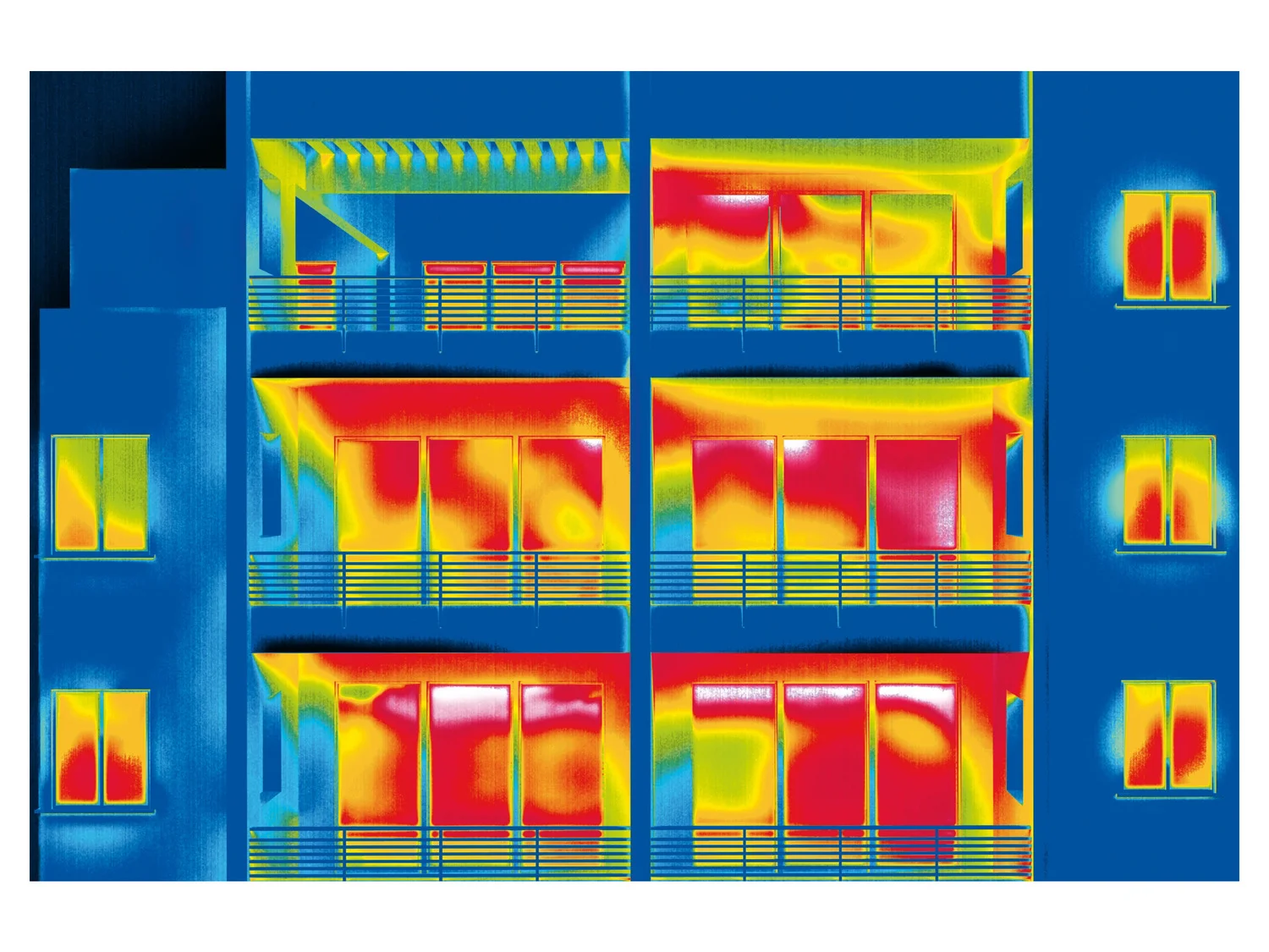

Die in der Werbung beigefügten Infrarotfotos sind ja schon als Betrug zu
werten.

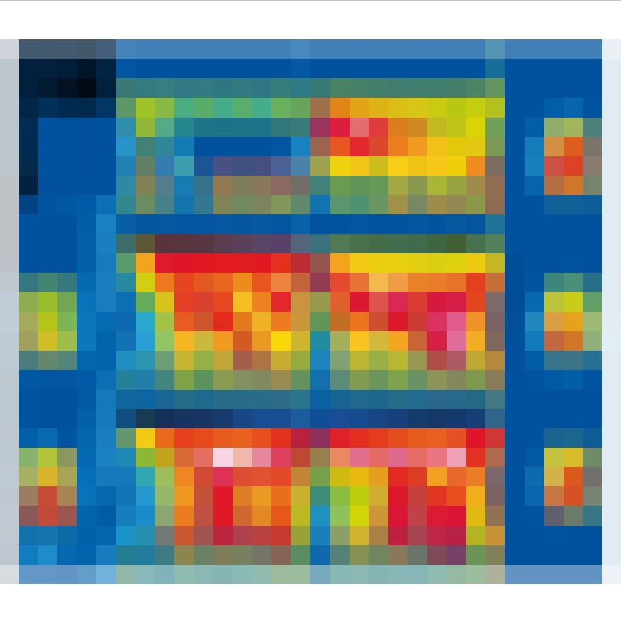

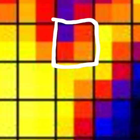

Im Vergleich mal das Werbefoto und das selbe Bild auf 32*32 reduziert...
von Thomas W. (goaty)
Das Bild findet sich ja auf etlichen Seiten im Internet. Scheint eine
Art Infrarot "Stock Foto" zu sein.
Das ist schon frech, so eine Bildqualität vorzugaukeln.
Das könnte von einer High-End Flir mit 640x480 oder mehr stammen.
Andererseits: Für den Preis, und immer noch besser als
Infrarotthermometer oder Isopropanol über das Board gießen. (Wenn man
auf 10cm fokussieren könnte.)

ich denke das das Bild von Wolfgang R. erzeugte Bild Lidl2.jpg in etwa
die Rohdaten sind und anschließend nochmal hoch interpoliert und
"gerundet" wird. Es wird aber sicherlich nicht wie auf dem Werbefoto
sein.
von BirnKichler S. (Firma: Papier & Knalltüten Manufaktur) (max707)
Dann hast du 64x64, auch nicht so dolle...

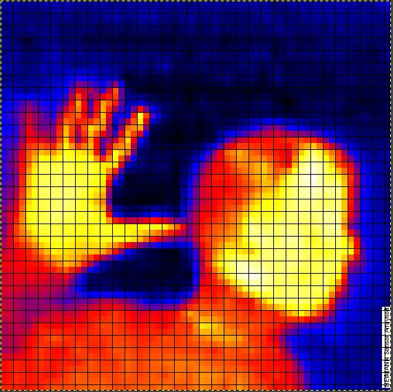

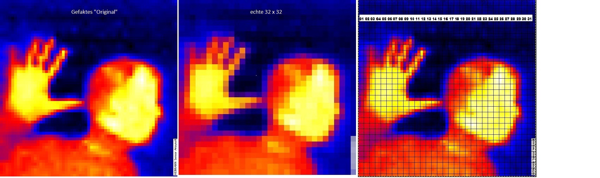

Ihr könnt ja mal bei Heimannsensors ein paar echte Beispielbilder mit
32x32 oder 80x64 Pixeln anschauen:
https://www.heimannsensor.com/32x32
https://www.heimannsensor.com/80x64

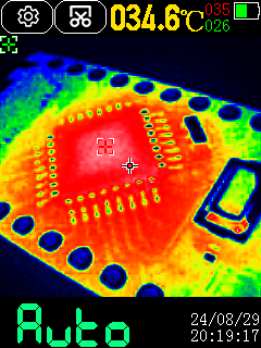

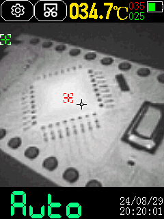

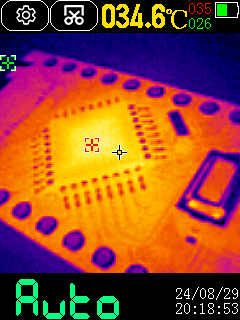

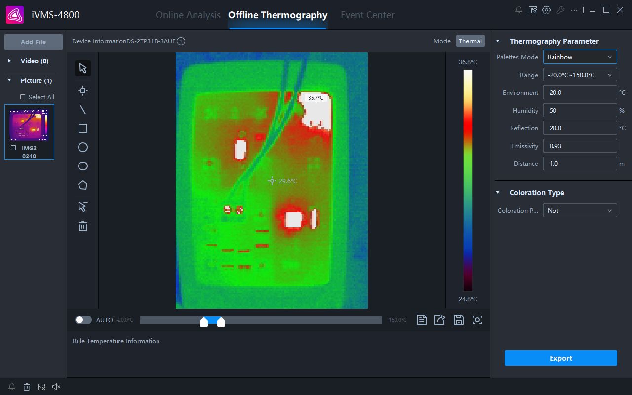

Anbei zur Einordnung ein IR-Schnappschuss mit einer Hikvision
Fieberkamera. (160x120 Pixel, 100 Euro)
Die Platine ist in normalem Betrieb, kein Fehler. Das Rechteck ist ein
ATMEGA 32M1, in der oberen, rechten, Ecke lebt ein 7805 (SMD) in
kuscheligen 35,7°.
Das größere längliche Rechteck ist eine FR502 (Diode, THT) über die ca
150mA zu einem IFM CR0452 Display fließen.
Unerwartete "Hohe" Temperaturen am Quarz, Schrauben der Klemme,
Anschlußbeinchen der Mosfets, sind Reflektionen meiner Körpertemperatur.
Durch Auswahl der Farbpalette und des dargestellten Temperaturbereiches
kann man jeweilig interessierende Details noch deutlich besser
hervorheben.
Zur Fehlersuche sollte die Auflösung imbo immer reichen.

Prinzipiell bräuchte man sogar nur einen einzigen Pixel, dauert nur bis
ein Bild zustande kommt.
Stichwort "Lochscheibe".
Eher tiefgekühlte Lochscheibe, sonst wird nur die gemessen. Der Witz an
den Sensoren ist eigentlich immer die Optik, meist aus Germanium.

Nein, das stimmt so nicht. Der Apparat misst von -20 - 150°, die
angezeigte Farbpallette passt sich entsprechend der jeweills gemessenen
Spanne an. Nur die Temperaturwerte die im Display angezeigt werden sind
auf +25 - +50°C begrenzt.
Die Temperaturen werden aber korrekt gespeichert und können mit der
Software (iVMS-4800) visualisiert und ausgewertet werden.

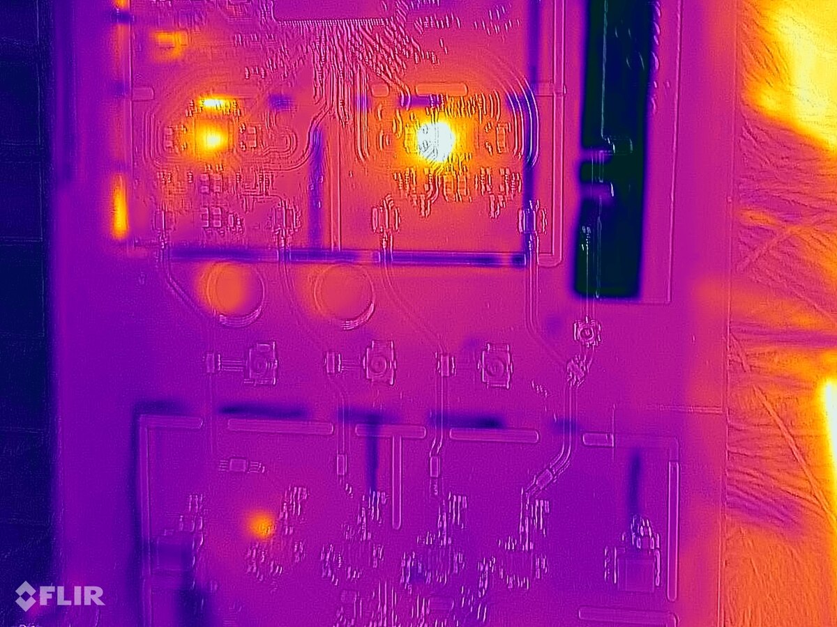

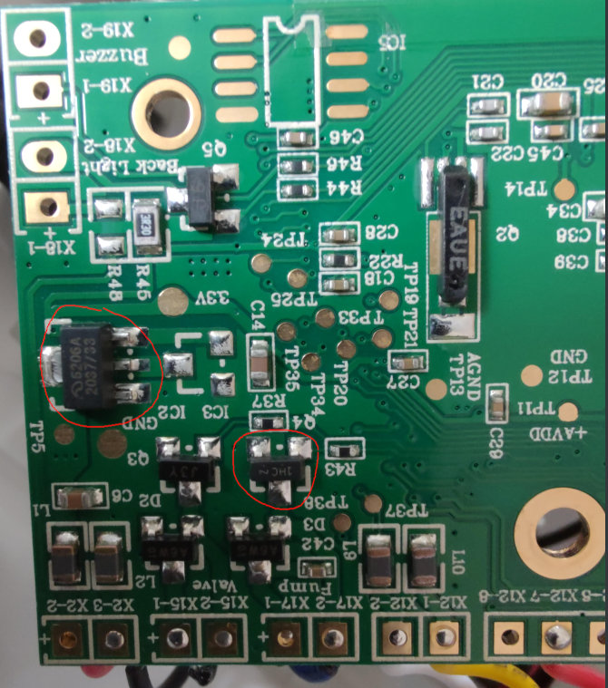

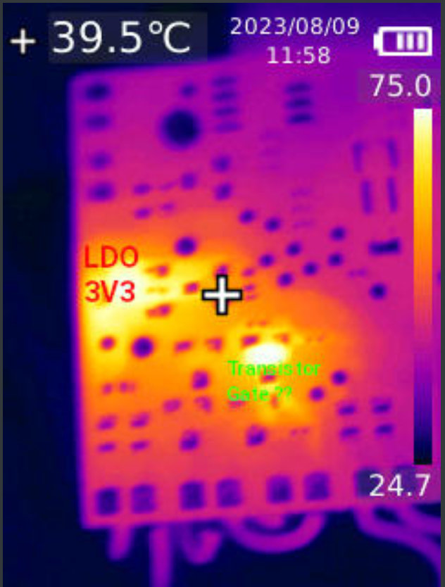

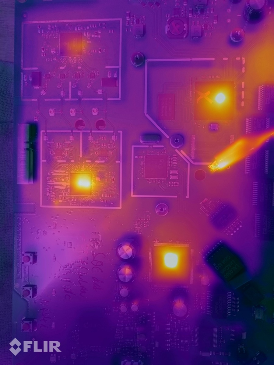

Noch ein Nachtrag zu der UNi260B mit Zusatz-Linse.
ein Bild einer Platine, die ich Reparieren musste
und das zugehörige IR Bild der UNi260B, siehe Anhang.

von Gustav K. (hauwech)
> 32x32 Pixeln anschauen:
Seltsam, ich zähle 64x64. Kann ich nicht mehr zählen?
Das kann ich nicht beurteilen. Aber das Bild sieht schon so aus, als
würde dort simpel interpoliert, was besonders an den Farbübergängen
auffällt.

von Ralf X. (ralf0815)
Mit Gimp-Raster 32 x 32 (nicht hundertprozentig).

von Marcel V. (mavin)
Es sind ja auch 64x64, denn jedes von den 32 Kästchen enthält 4
verschiedene Farben:
32x32x4 = 64x64
63×63
Yalu X. schrieb:
> 63×63
In Wahrheit also nur 31,5 x 31,5 😎
Ralf X. schrieb:
> Yalu X. schrieb:
>> 63×63
Es sind schon 32×32, aber die Pixel werden nur inter-, aber nicht
extrapoliert.
Yalu X. schrieb:
> Ralf X. schrieb:
>> Yalu X. schrieb:
>>> 63×63
> extrapoliert.
Mir ist auch klar, dass es keine halben oder viertel Pixel gibt.
Tatsache ist, dass ich solche manimulierten Darstellungen missbillige,
an wen möchte heimannsensor unter solchen Voraussetzungen etwas
verkaufen?
Privatkunden werden es kaum sein und das angenommene Klientel wird sich
kaum verarschen lassen, aber dafür abgestossen fühlen.

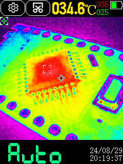

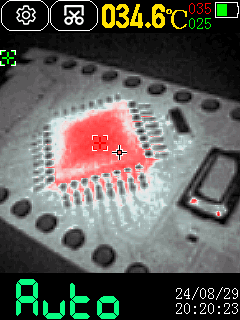

Im Anhang mal vieles im direkten visuelles Vergleich.
Hier sind Screenshots von einer ET13S mit Makrolinse aus dem Reich der
Mitte. Die Bilder sind zwar lange nicht so perfekt wie die Werbebilder
der Lidl-Kamera ;-), für meine Zwecke aber gut genug.
Die Kamera hat angeblich 192×192 Pixel, die für die Darstellung auf dem
Display auf 240×240 hochskaliert werden.
Die 5 Bilder zeigen ein Arduino-kompatibles ATmega328PB-Board mit
verschiedenen Farbpaletten. Bei den Paletten 1, 4 und 5 habe ich ein
wenig den Eindruck, dass der Sensor nicht 192×192, sondern nur 96×96
Pixel liefert. Bei den Paletten 2 und 3 sieht es aber nach echten
192×192 aus.
Für die Kamera mit integriertem 10000-Counts-Multimeter (und den
obligatorischen Firmware-Bugs ;-)) habe ich 116 € und für die Makrolinse
22 € bezahlt. Bei dem Preis kann ich eigentlich nicht meckern.
von Frank M. (ukw) (Moderator) Benutzerseite
Wird da wirklich etwas hochskaliert? Nach den Screenshots zu urteilen
gehen die zusätzlichen 48 Pixel doch eher für die Beschriftung oben und
unten drauf. Achnee, das scheint 240x320 zu sein und nicht 240x240.
Komisch, hattest Du schon die Beschriftung abgezogen, um auf 240x240 zu
kommen?
Ich jedenfalls denke, dass eine Hochskalierung auf ein Nicht-Vielfaches
(Faktor 1,25) eher ein vermatschtes Bild ergibt, was kein bisschen
besser sein kann als das Original. Oder irre ich mich da?
Dass die Werbebilder idR "perfektioniert" sind, ist an sich logisch.
Was die Lidl-IR-Cam zeigt, wird ggf. jemand hier berichten und zeigen.
Ich besorge sie mir nicht, da mir echte 32² px echt zu wenig sind.
Bietet die ET13S keine Möglichkeit, die *nicht hochskalierte" und
sw-bearbeitete Aufnahme extern zu speichern/übertragen?
Gerade so ein krummer Wert von 1:1,25 macht eine Beurteilung schwierig.
> 192×192 aus.
Für den Preis in jedem Fall kein Fehler und dem Lidl-Angebot überlegen.
Wenn dafür zu haben und man Chinadirekt riskiert. *gg
Ja, genau.
> kommen?
Die 240×240 Pixel sind der Displayausschnitt, in dem das Wärmebild
angezeigt wird. Die Beschriftung hat mich in diesem Zusammenhang nicht
interessiert.
Das Ziel war wohl, das Wärmebild möglichst groß darzustellen und
deswegen auf die volle Displaybreite von 240 Pixel hochzuskalieren. Die
Qualität wird auf diese Weise natürlich nicht erhöht. Da der aktive Teil
des Displays nur 43 mm breit ist, wäre das Bild unskaliert nur 34,4 mm
breit, wodurch das Mäusekino M zu einem Mäusekino S würde.
Nein, leider nicht. Es gibt nur die 240×320-Screenshots mit den
Falschfarben, den 3 Markierungen und der Beschriftung. Die Screenshots
sind zwar schön anzuschauen, aber kaum dazu geeignet, die Messung in
irgendeiner Weise rechnerisch weiterzuverarbeiten. Dafür wäre ein
192×192-Array mit den gemessenen Temperaturen in °C (statt der Farben)
ganz praktisch.

Peter K. schrieb:
> mal ne dumme Frage: was spricht eigentlich gegen ein Handy mit
> Wärmebildkamera? CAT S62pro mit FLIR Lepton 3.5 Sensor z.B. macht für
> mich gute Bilder und ist tw. unter 200€ gebraucht zu bekommen
Deine Aufnahmen sehen aus wie eine Kombination eines gewöhnlichen Fotos
und des Wärmebildes, dieses ist sozusagen dem Foto überlagert. Das ist
in der Tat interessant und erleichtert die Orientierung auf dem Objekt
(hier auf dem Board der FritzBox).
von Peter K. (chips)
ja, deshalb wundert mich, dass sowas hier noch nicht Erwähnung fand,
zumal relativ preisgünstig im Vergleich zu Lidl und China;
Etwas unschön ist der Versatz der beiden Bilder, besonders bei geringem
Abstand zum Objekt;
Das kann jede Wärmebildkamera, außer eben den ganz billigen wie der
Lidl. Die erwähnte Uni-T macht das natürlich auch. Hier kann man die
Überlagerung stufenweise einstellen.
Das wäre aber kein Showstopper, das Problem mit der Lidl ist die
niedrige IR Auflösung. Genau das will man nicht und das wird einen am
Ende immer ärgern.
