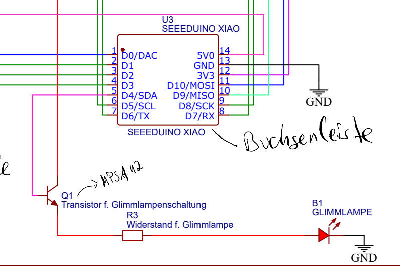

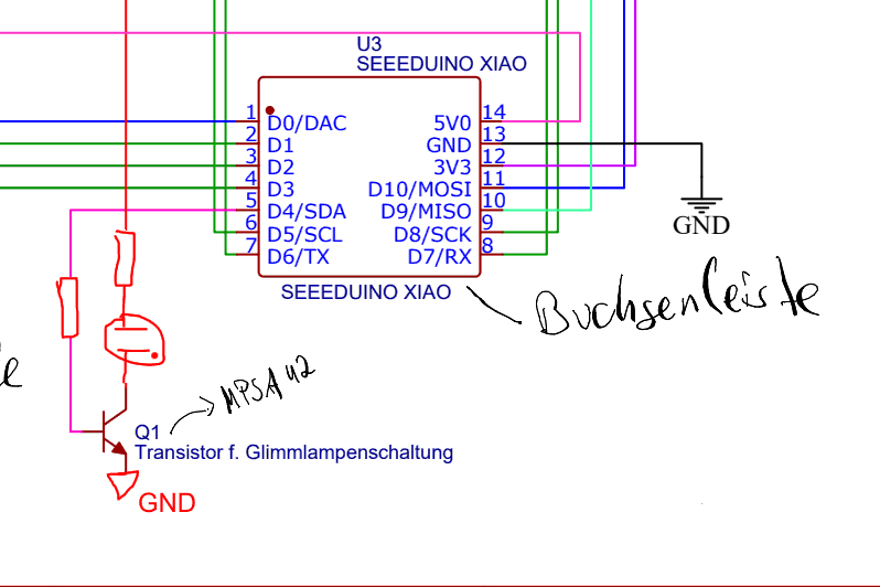

Moin,
ich habe folgendes Problem und kann mir aktuell nicht wirklich einen
Reim drauf machen.
Aufbauen würde ich gerne die angehängte Schaltung.
Den Transistor MPSA42 habe ich extra ausgesucht, da er die hohe Spannung
(~200V) von der Glimmlampe abkann.
Ich würde diesen gern mit der "Arduino" hier schalten.
Beide liegen auf dem gemeinsamen GND.
Das der Transistor an sich geht kann ich mit Sicherheit bestätigen.
Und ich weiß auch, dass ein Transistor eigentlich nicht zum Schalten von
Zeug gedacht ist, aber hier soll jetzt das aus verschiedenen Gründen so
sein.
So wie in der Schaltung dargestellt Schaltet der Transistor nicht, davor
misst man noch 200V im geschalteten Zustand danach aber nur ~3V, im
nicht geschalteten Zustand genau 0V -- sprich irgendwas scheint zu
passieren.
Mir ist dann aufgefallen, dass ich den Basiswiderstand vergessen hatte.
Wenn man das ausrechnet, müsste der aber bei roundabout 6 Megaohm sein
(Leistungsaufnahme Glimmlampe max. 1,5mA; hFe (gemessen: 110), Spannung
Glimmlampe 200V)
Kann das überhaupt stimmen?
Weil ich so einen Widerstand grade nicht parat hatte, habe ich erstmal
einen 750 kOhm Widerstand vor die Basis gemacht, was an der Situation
nix geändert hatte. (Das war so ne trail und error aktion)
Liegt das nur an dem Basiswiderstand oder ist da grundsätzlich ein
Denkfehler drin?
Danke für eure Hilfe

von Jens G. (jensig)
Wenn Du die dann angehängt hast, können wir ja dann weiterreden ...
Sollte auch sein, sonst wird das nix ...
Wie denn?
> sein.
Wieso - klar kann der Zeugs schalten. Das Zeugs muß aber nur gewissen
Regeln gehorchen ...
> passieren.
Ja, dann isser putt.
Ach ja - Satzzeichen sinnvoll setzen, sonst geht die Verständnisrate
gegen null.
Sollte man bei einem bipolaren T in Emitterschaltung lieber nicht
vergessen.
> Glimmlampe 200V)
Da wir nicht wissen, mit wieviel Volt Du an die Basis rangehen willst,
können wir das nicht beurteilen. Es kommt eher auf den resultierenden
Basisstrom an. Bei 1,5mA Laststrom brauchst Du knapp 15µA Basisstrom im
linearen Bereich bei hfe=110. Aber um zu schalten, musst Du den T
kräftig übersteuern, also Faktor >10, also >150µA Minimum.
Naja, der T ist doch inzw. kaputt. Da wird sich nix mehr dran ändern ...
Ansonsten weiß ich nicht, wie Du auf die hohen MOhm und kOhm-Werte
kommst ...
> Denkfehler drin?
Ja, Denkfehler = Rbasis weglassen ....
Bitte ...

von Le (av_lg)
sorry das war blöd, hier jetzt der anhang
von Wastl (hartundweichware)
Vielleicht hätte man noch betonen sollen dass ein vollständiges
Schaltbild erforderlich ist.

von Bradward B. (Firma: Starfleet) (ltjg_boimler)
und im fehlenden Abschnitt wird der Arbeitswiderstand R_C des BiPo
gezeigt ?!

von H. H. (Gast)
Als Emitterfolger klappt das natürlich nicht, in Emitterschaltung schon.
von Le (av_lg)
Danke erstmal für die Antwort.
Das heißt im Umkehrschluss, die Last vor den Collector?
Was ist da der Hintergrund? Nur fürs Verständnis.
von Joachim B. (jar)
als
H. H. schrieb:
> Emitterfolger
ist die Spannung am Emitter immer um die Basisispannung vermindert und
da die aus einem µC kommt wird man nso nie die gewünschten 200V o.ä.
erreichen.
So ein Mist Grundlagen lernen ist nie sinnlos!

von Le (av_lg)
Jörg R. schrieb:
> Le schrieb:
> Grundlagen der Elektronik.
Danke für die Information

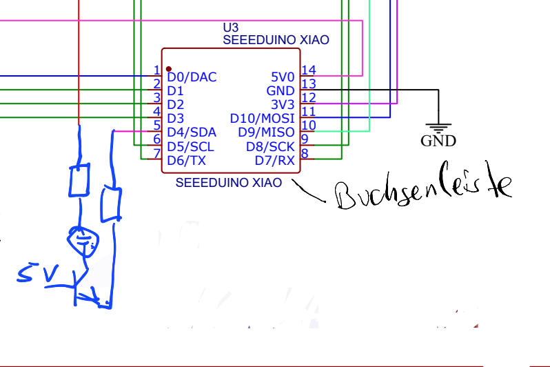

von Michael B. (laberkopp)
Witzbold, Transistor in die plus-Leitung, natürlich geht das nicht.
Der uC liefert keine 200V.
Er müsste grnau genommen sogar 200,7V liefern um die 200V am Emitter
auszugeben.
Beim leitenden npn Transistor ist die Basis immer um 0,7V positiver als
der Emitter. Wenn also an der Basis 5V sind, dann sind am Emitter 4,3V.
Und damit leuchtet die Glimmlampe nicht.
H. H. schrieb:
> Emitterfolger
Auch bekannt als Kollektorschaltung. Das ist eine der 3 Grundschaltungen
eines Transistors.
Man könnte die Aufgabe übrigens auch mit einer Basisschaltung lösen...

Le schrieb:
Ja.
Für den Anfang kannst Du davon ausgehen, dass das
praktisch IMMER so ist, wenn Du einen Transistor als
Schalter verwendest -- so wie im gegebenen Beispiel.
Und vernünftigerweise begrenzt man den Basisstrom auch
mit einem Basisvorwiderstand...
(Ja -- es gibt Fälle, wo man den Basisvorwiderstand
ohne Schaden weglassen kann. Man sollte sich aber
angewöhnen, standardmäßig IMMER erstmal einen
Widerstand VORZUSEHEN und ihn erst dann wegzulassen,
wenn man sich dessen VERGEWISSERT hat, dass man das
darf. Niemals andersherum!)
Der npn-Bipolartransistor enthält eine pn-Diode zwischen
der Basis und dem Emitter, und zwar mit Anode an der Basis
und Kathode am Emitter.
Damit Laststrom (zum Kollektor hinein und zum Emitter
wieder heraus) fließt, muss durch die Basis-Emitter-Diode
ein Steuerstrom fließen. Das klappt nur, wenn die Basis
um etwa 0.7V positiver ist als der Emitter.
Für übliche Betriebsfälle (eines npn-Transistors im
Schalterbetrieb) gilt, dass im leitenden Zustand der
Emitter niemals positiver sein kann als die Basis.
In diesem Fall sperrt der Transistor zunächst, und
bei weiter steigender Emitterspannung knallt es dann...
Das Kollektorpotenzial kann dagegen in relativ weiten
Grenzen schwanken -- es muss nur mindestens ein paar
Zehntel Volt über dem Emitterpotenzial liegen, aber ob
am Kollektor +0.5V, 5V oder 50V (bezogen auf den Emitter)
anliegen, ist in der Regel recht wurscht...

von Karl B. (gustav)
Jörg R. schrieb:
> Du solltest schon mal gar nicht an 200V
> hantieren. Sei froh dass der Arduino die nicht abbekommen hat.
Die Glimmlampe hat eine Zündspannung.
Vorher fließt nur geringer Reststrom.
Also musst Du die BE-Strecke "leitend" machen, bevor überhaupt etwas
passiert. Und dann zündet die Glimmlampe, und der Strom wird ohne
Begrenzung so hoch, dass die Sicherung herausfliegt.
Also brauchst Du erst einmal eine Strombegrenzung für die Glimmlampe.
Und eine passende Dimensionierung des Basisvorwiderstandes.
Eine Glimmlampe ist eben keine LED.
Habe auch schon mit derartigen Schaltungen herumexperimentiert.
Aber der Transistor wird ziemlich heiß. In Emitterschaltung.
Siehe Post hier. Beitrag "Re: Energiespareffekt vorgegaukelt"
und hier: Beitrag "Re: Energiespareffekt vorgegaukelt"
Fazit:
Mumpitz- nimm lieber eine LED. Es gibt auch welche mit <1 mA, die hell
genug sind. Und mit 220 kOhm 1 Watt Vorwiderstand und 1N4007 in Reihe
laufen bei mir 24/7/365 derartige LEDs direkt an der Steckdose. Schon 10
Jahre. Und kein Problem.
Wenn Du über Schaltung LED steuern willst, nimm die VCC des µP. Das ist
sicherer als das Gefummel direkt am Lichtnetz.
Oder gibt es einen zwingenden Grund dafür.
Bitte posten. Vielleicht habe ich etwas überlesen.
ciao
gustav
von Axel R. (axlr)
Er nimmt ja wohl kaum die glimmmlampe, weil er nur 200V zur Verfügung
hat, sondern er hat 200Volt, eben weil er eine glimmlampe und KEINE LED
schalten will.
Was soll da warm werden? Die Glimmlampe zündet bei 70-80Volt. 100k davor
und es leuchtet mit m milliampere oderso. Wenn da der Transistor warm
wird, haste was falsch gemacht.
Das man ne glimmlampe nicht in die Steckdose steckt, sollte ja klar
sein. Darum ging es hier aber überhaupt nicht.

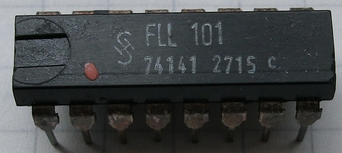

Wenn der Transistor heiß wird, ist der Basisstrom zu klein. Er sollte
kalt bleiben.
Die Maximalspannung am Transistor ist 200 - 80 V (!) = 120 V.

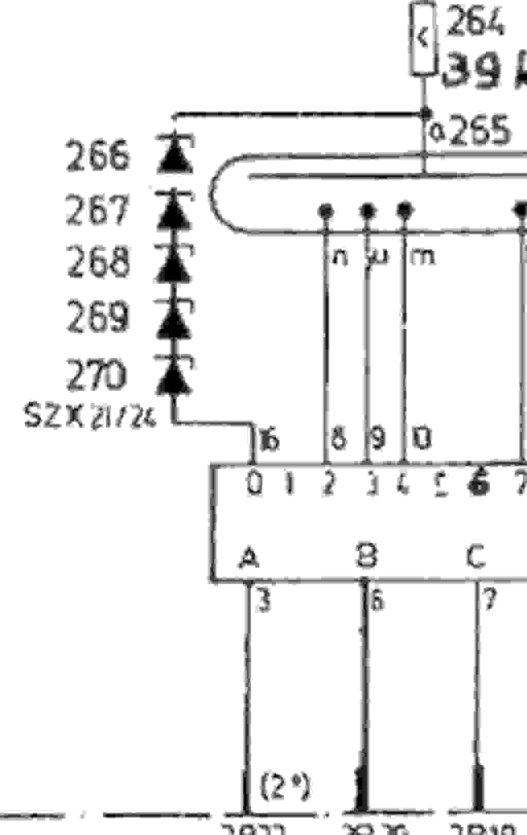

Im ersten TTL-Nixie-Decoder 7441 waren im DIL-16- Gehäuse 10
Transistoren für die Glimmstecken als Schalter. Empfohlen wurden 180 V
DC. Die Chips gingen aber manchmal kaputt, deshalb waren sie immer in
Sockeln. Im Nachfolger 74141 waren spannungsfestere Transistoren
integriert, diese Chips fielen damit kaum mehr aus. Das Gehäuse des ICs
wurde im Betrieb nur handwarm.
> kalt bleiben.
Bei einer Glimmlampe müssen eh die von Dir errechneten 120V verheizt
werden. Ob das im T, oder einem Rv geschieht, ist damit herzlich egal.
von Werner H. (werner45)
Quatsch.
Beim gesperrten Transistor fließt kein Strom, beim durchgeschalteten
max. 3mA bei Uc-Rest < 1 V. Da wird nicht viel verheizt.

Aber so oder so, die Lösung hat hhinz 30.08.2024 21:57 aufgemalt, damit
wäre das Thema eigentlich erledigt gewesen.
> Der TO hält es auch nicht für Erforderlich mal
> Licht ins dunkle zu bringen, z.B. was die Diskussion um AC bzw. DC
> angeht.
Die Verwendung der Tilde (~) war etwas unglücklich, aber im allgemeinen
Sprachgebrauch steht die für "ungefähr" und so habe zumindest ich sie
verstanden.
Hätte er dort 200V-AC liegen, hätte der ganze Kram Rauchzeichen gegeben,
weil der Transistor mit negativer U(CB) direkt durchbricht.
Es bleibt natürlich der berechtigte Vorwurf, dass Le (av_lg) keine
Rückmeldung gibt.
Meinst Du den hier?
Im Dabla steht etwas von 70 V.
War für die "echten" Nixie-Röhren gedacht. Z.B. ZM1000
Nicht für Feld-Wald-und-Wiesen-Glimmlampen.

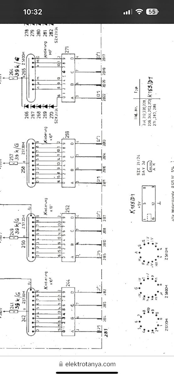

von Axel R. (axlr)
Im allgemeinen hat man sich damit beholfen (niemand hat die volle
Betriebsspannung schalten wollen. Ging ja auch garnicht, damals) die
Anzeigeröhren kurz unterhalb der zündspannung zu betreiben und mit den
Transistoren (diskret oder im IC) nur noch die Differenz von 15V
geschaltet, die dann eben ausgereicht hat, die Glimmlampe zu zünden.
Hier wurde das definitiv so gemacht.
Schaltung hab ich jetzt keine zur Hand, um das aufzuzeigen. (Müsste man
sich mal auf die Suche machen) Aber repariert hab ich die Dinger und im
Keller steht noch einer.
https://www.elektromuseum.de/images/wissen/frequenz-und-zeit/funkwerk-erfurt-zaehler-s2201-000-lores.jpg

von Axel R. (axlr)
Ach: hat mich meine Erinnerung getäuscht. Wurden mit 260V betrieben und
als Ansteuerung ein К155ИД1 verwendet.
Ich weiß aber genau, dass ich hier noch was mit diesen ss2xx
schalttransistoren in der Schublade hab, wo das, wie oben angerissen,
gemacht wurde.
(Schaltplanauszug/ Screenshot anbei)
> gemacht wurde.
Mit geeigneten Z-Dioden und Spannungsteilern geht das bestimmt.
So in etwa wie im Beispielbild ganz rechts, wo der Ausgang für Null
nicht in der Luft hängt, sondern mit den Dioden beschaltet wird. (Nehme
an, damit es keinen unerwünschten Spannungssprung gibt, sondern die
"Belastung" in etwa gleich bleibt.)
Jedenfalls "Dankeschön" noch für Schaltbild.
ciao
gustav

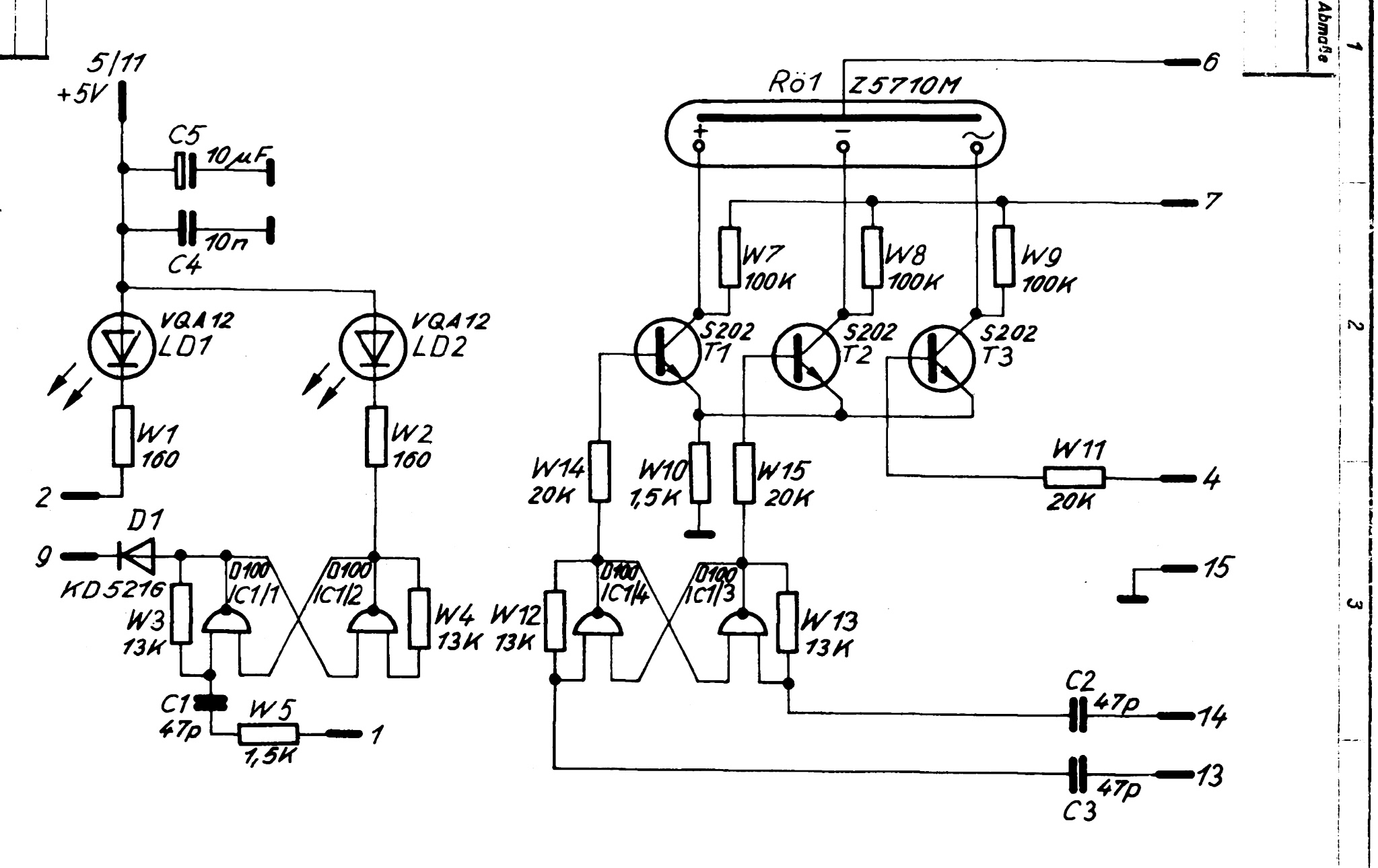

von Axel R. (axlr)
Im DM2010
https://www.radiomuseum.org/r/werk_fern_digitalmultimeter_dm2010d.html
Wurden die Nixies mit SS202 geschaltet. Beispielhaft hier für „+“ „-„
und „~“ gezeigt.
Ordentlich hingedreht, damit niemand etwas zu meckern hat.
Die Kollektoren lagen an 66V, die „Hochspannung“ weiß ich nicht mehr.
Jedenfalls sahen die Schalttransistoren nicht die volle
Betriebsspannung. Darauf wollte ich hinaus.

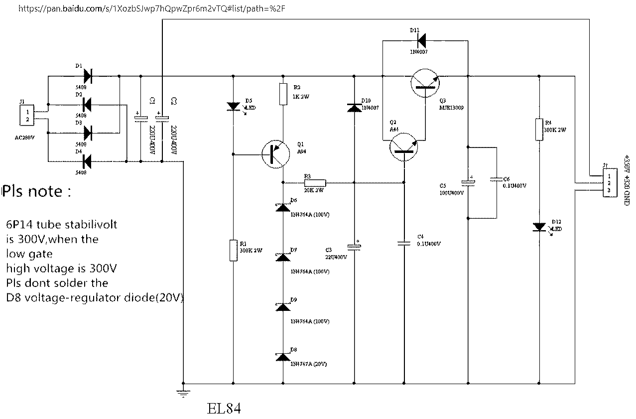

Die Serienschaltung hier hat aber einen ganz anderen Grund:
Die Zenerdioden vertragen max. 1 W, wenn sie mit mindestens 10 mm langen
Beinen eingelötet werden. Bei 100 V also max. 10 mA. Die Aufteilung auf
3 1N4764  ist billiger und kleiner als eine 300-V-ZD mit 3W und
Kühlkörper. Der Emitterwiderstand hat 2W, ist also für 45 mA gut.
Jeder, der von hochvoltigen Zenerdioden schon mal Brandblasen bekommen
hat hat, weiß das aus Erfahrung...
von Marcel V. (mavin)
Der Emitterwiderstand wird aber vermutlich nur mit 2mW belastet. Man
erkennt es an der LED D5.
