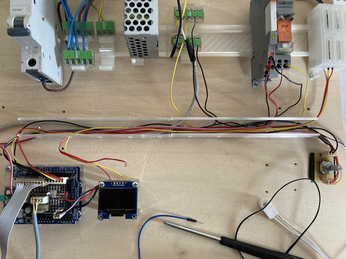

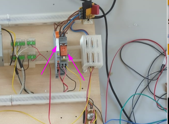

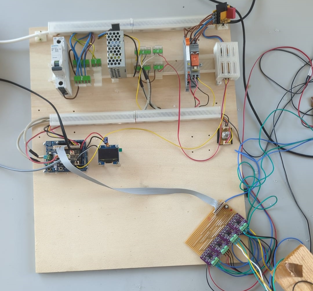

Ein Foto vom Aufbau habe ich angehängt. Ich verwende eine einfache
Sperrholzplatte mit 3D-gedruckten Hutschienen und Kabelkanälen. Der
obere Kabelkanal enthält ausschließlich 230V-Leitungen, während der
untere Kabelkanal nur Steuerleitungen (5V/12V) enthält. Nicht besonders
schön, aber für diesen Versuchsaufbau erstmal ausreichend.

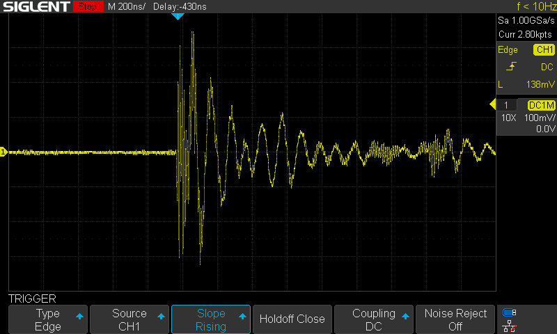

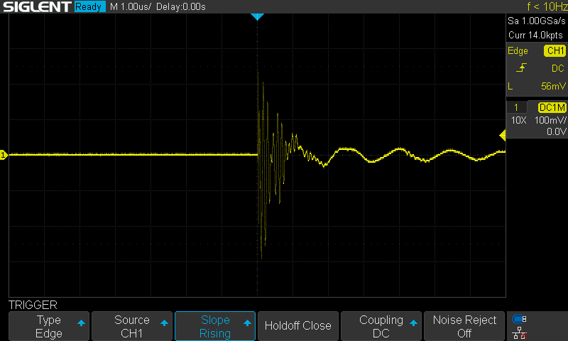

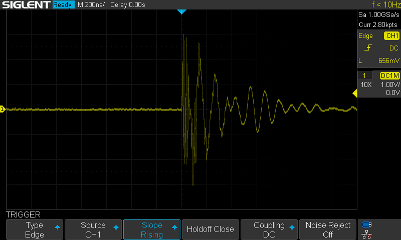

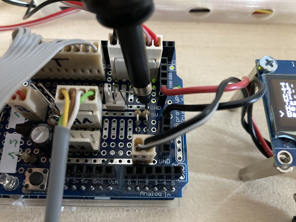

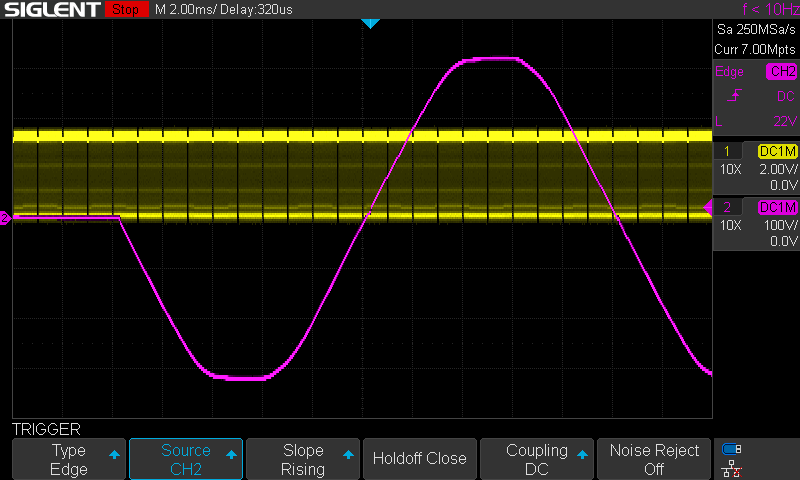

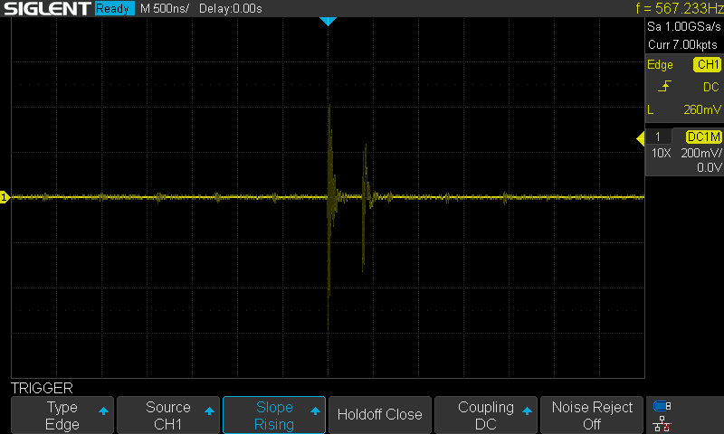

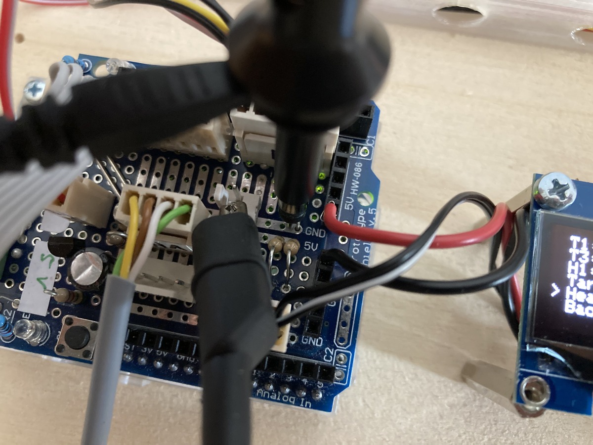

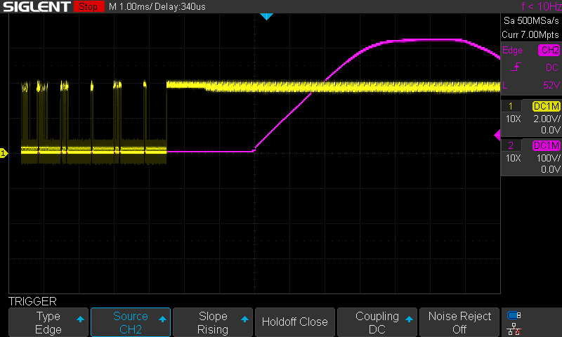

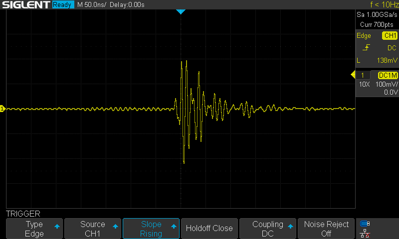

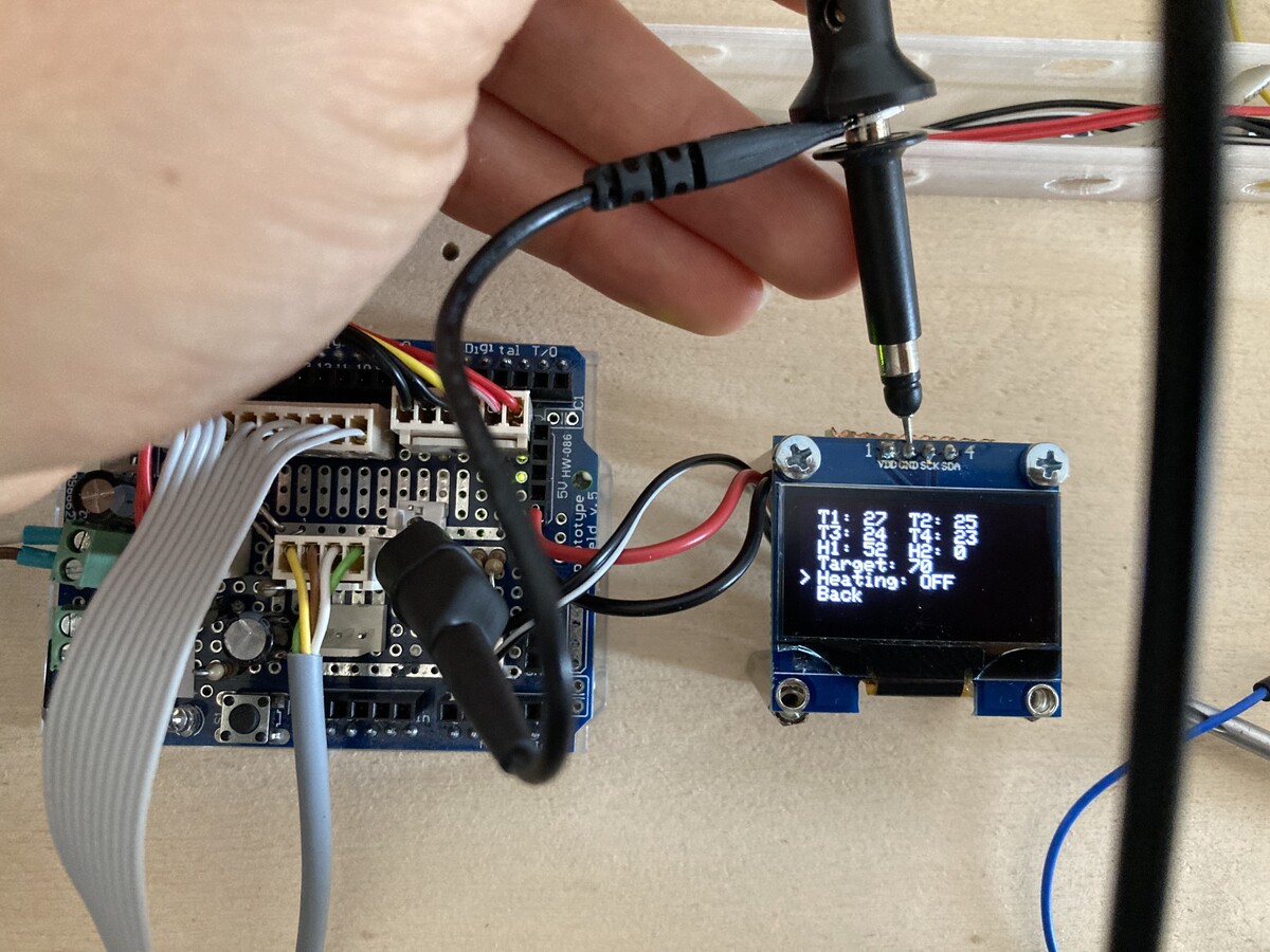

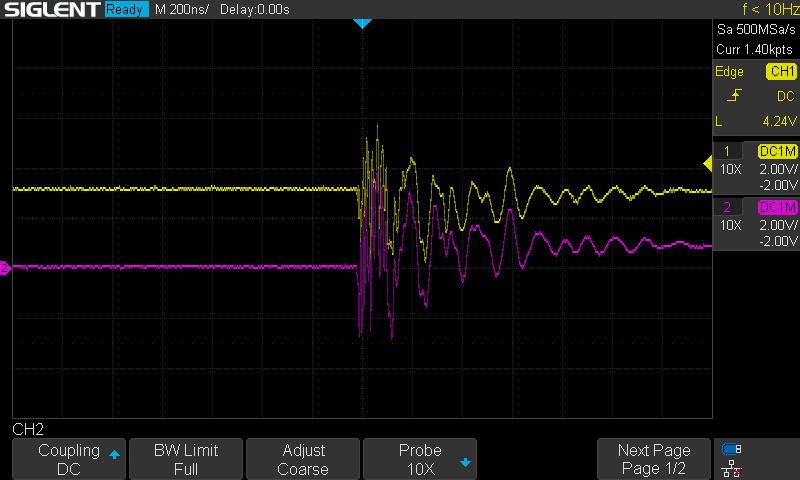

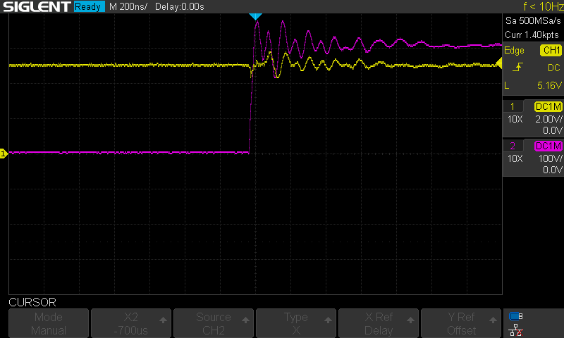

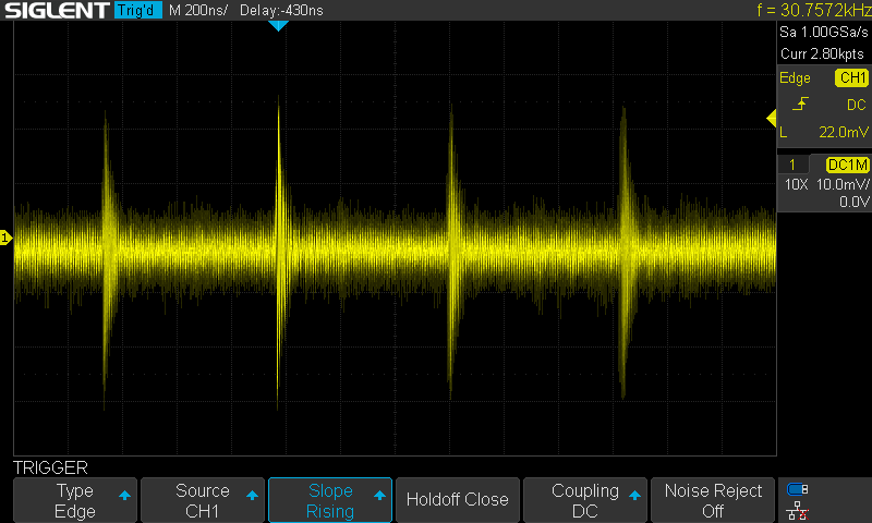

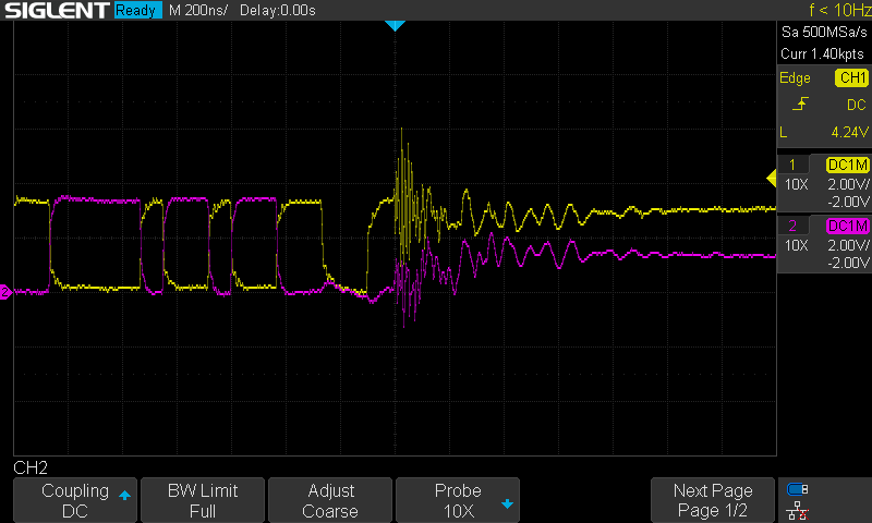

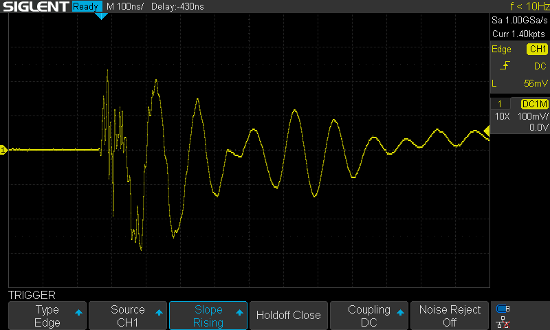

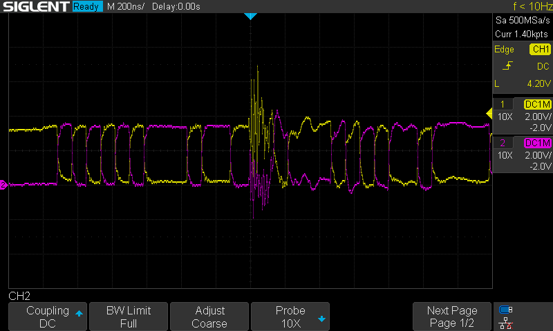

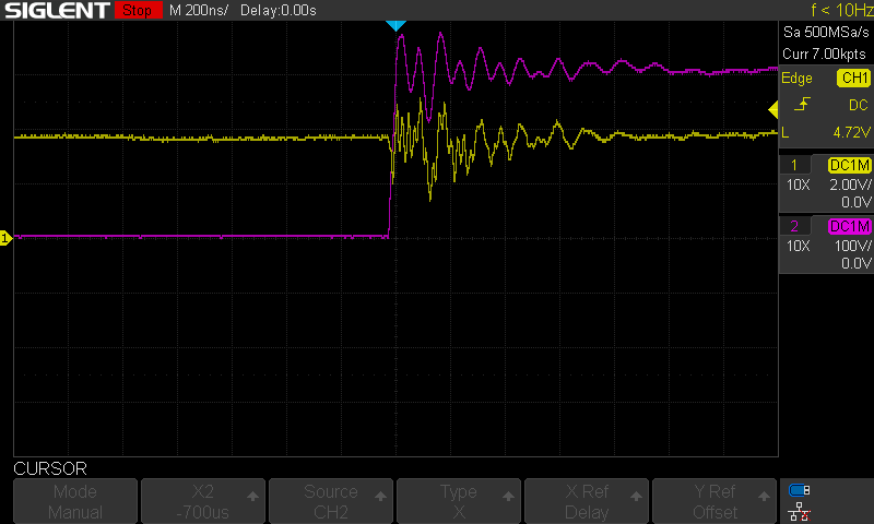

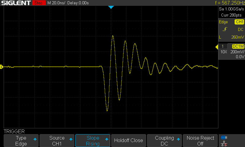

Ich habe mal mein Oszilloskop an die Signalleitungen geklemmt und konnte
beim Einschalten des Relais massive Störimpulse messen. Im Anhang
beispielhaft drei Screenshots, bei denen ich die USB-Leitungen gemessen
habe. Man sieht, dass hier kurzzeitig die komplette Datenübertragung
gestört wird. Ähnliche Störungen sind auch auf den I2C-Leitungen
vorhanden.
Die Störungen treten beim EINschalten des Relais auf, beim Ausschalten
triggert mein Oszilloskop nicht.

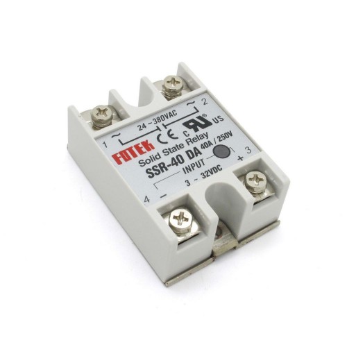

- Austausch des Relais durch ein SSR - die oben beschriebenen Probleme
treten nach wie vor auf, ich habe hier aber leider keine Messungen mit
dem Oszilloskop gemacht; kann ich bei Bedarf nachholen

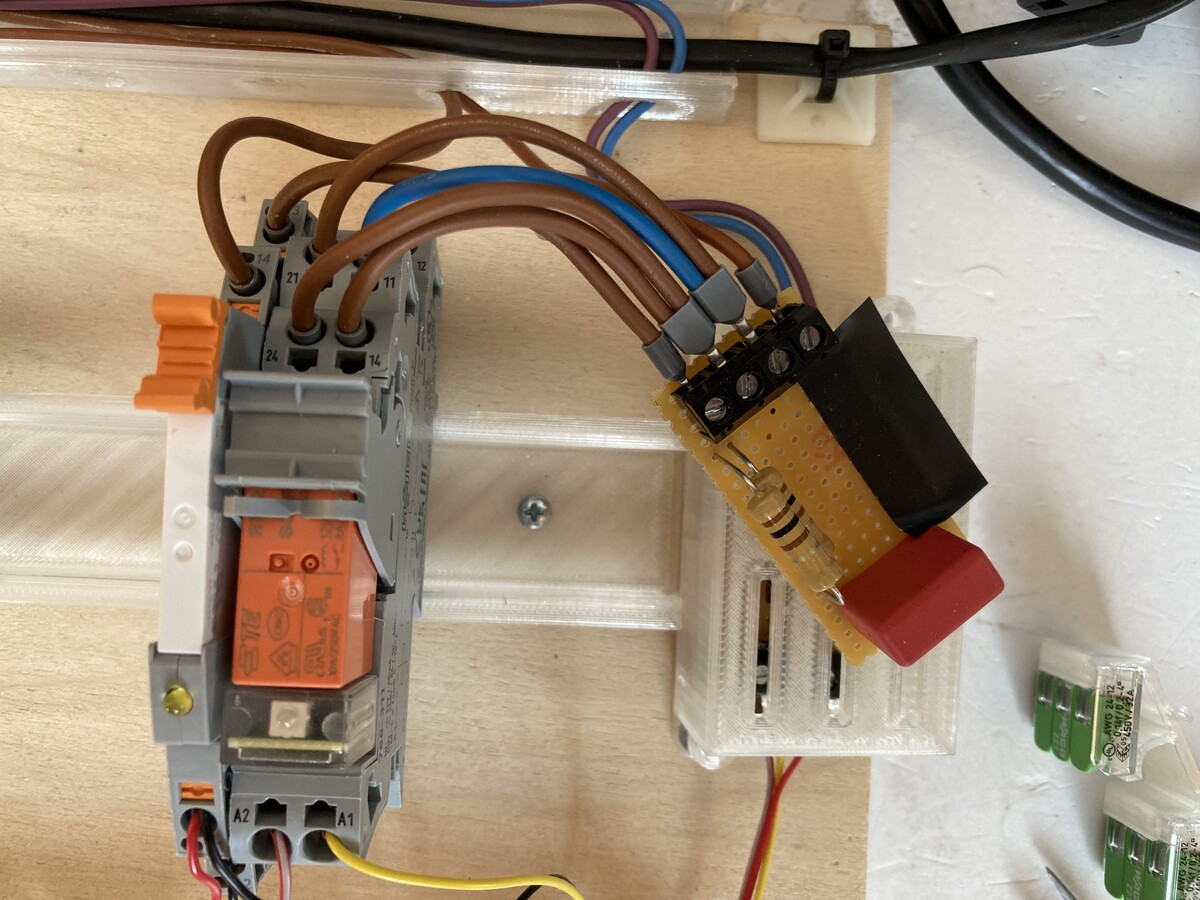

- Anfangs habe ich einen Relaissockel von Phoenix Contact (2903362)
verwendet, welcher laut Datenblatt 6 A schafft. Diesen habe ich durch
ein Wago 788-311 ersetzt, welcher laut Datenblatt 8 A schafft (ist auch
auf dem Bild im Anhang zu sehen, das Phoenix Relais links daneben ist
das zur Sicherheitsabschaltung) - keine Änderung
- Beide Kontakte des Wago-Relais parallelgeschaltet - keine Änderung
- Snubber über die Relaiskontakte abgebracht (Versuch 1: 100 Ohm/100 nF,
Versuch 2: 50 Ohm (2x100 Ohm parallel)/220 nF) - keine Veränderung

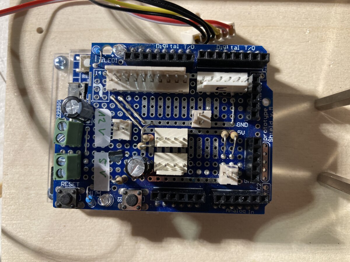

- 22 pF Kondensatoren nach GND in die I2C-Leitungen geschaltet + 5V
direkt am Display mit 100 uF gepuffert - spürbare Verbesserung, aber
nach wie vor häufige Ausfälle
- Leitungen zwischen OLED und Arduino deutlich verkürzt - erneut leichte
Verbesserung, aber nach wie vor Ausfälle

Ich würde erst einmal die Verdrahtung ändern. Kurze Verbindungen,
zentraler Punkt für GND.

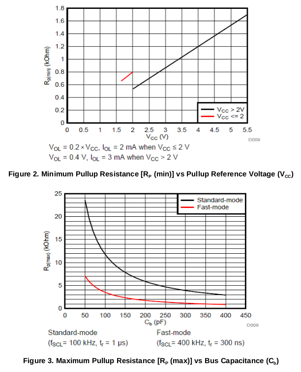

von Monk (Gast)
Ich empfehle darüber hinaus 1,5k Ohm Pull-Up Widerstände am I2C Bus und
Snubber entweder an den Kontakten der Relais oder (besser) parallel zur
Last.
> vorhanden.
Wie hast du das GENAU gemessen?
https://www.mikrocontroller.net/articles/Oszilloskop#Tastk%C3%B6pfe_richtig_benutzen

Du hast schon sehr viel gemacht. Dein Aufbau sieht erstmal gut aus. Aber
hier noch ein paar Anmerkungen.
Die Ausgangsmasse vom Netzteil sollte geerdet sein, sprich mit PE
verbunden.
Deine Sensoren soltlen nur über das Kabel zum Arduino geerdet sein,
nicht zusätzlich irgendwo mit einem Kabel (sternförmige Erdung)
Du solltest eine Status-LED auf dem Arduino reglemäßig blinken lassen,
wenn deine Sendefunktion zum USB aktiv ist. Damit sieht man, ob die noch
läuft oder nicht.
Dein Kabel mit SPI zu den ADCs ist schon recht lang, das kann schief
gehen. Hier sollte man mindestens eine Serienterminierung für SCK
vorsehen, siehe Wellenwiderstand.
Prüfe, ob du den richtigen SPI-Mode eingestellt hast. Manchmal läuft das
auch sehr grenzwertig und instabil mit dem falschen Modus.
Zum Testen sollte man die Störung STÄRKER machen. Sprich, schalte das
Relais oft, sagen wir mit 0,5 Hz. Schalte wenn möglich einen stärkere
Last. Dadurch provoziert man den Fehler leichter und häufiger und kann
einfacher und schneller Gegenmaßnahmen prüfen.
Beobachte, wann die Funktionsstörung auftritt.
Dein Display braucht keine 100uF, das ist zuviel und nur bedingt HF
wirksam. Nimm dort einen 100nF Keramikkondensator.
Den Snubber über dem Relaiskontakt sollte man behalten, dort ist er
optimal.
von Falk B. (falk)
In der Software sollte man prüfen, ob das Display noch auf den I2C
Zugriff reagiert. Wenn nein, muss man einen Softwarereset des Displays
machen. Im Extremfall, wenn das allein nicht reicht, muss man dessen
Stromversorgung vom Arduino schaltbar machen und einen Hardwarereset
machen. Das ist zumindest ein Workaround fpr den Fall, daß man die
Störung nicht bedämpfen kann.
Ich werde schauen, wo ich hier noch optimieren kann. Aktuell sitzt auf
dem Arduino eine Aufsteckplatine und alle Sensoren, das Display, das
Relais etc. sind dort mittels Steckverbinder angeschlossen und bekommen
dort auch ihre Masse und Versorgung. Einzige Ausnahme ist aktuell die
Schaltung für die Nulldurchgangserkennung ganz rechts im Bild. Ich kann
bei Bedarf ein besseres Bild nachliefern, sobald der Aufbau hier ist.

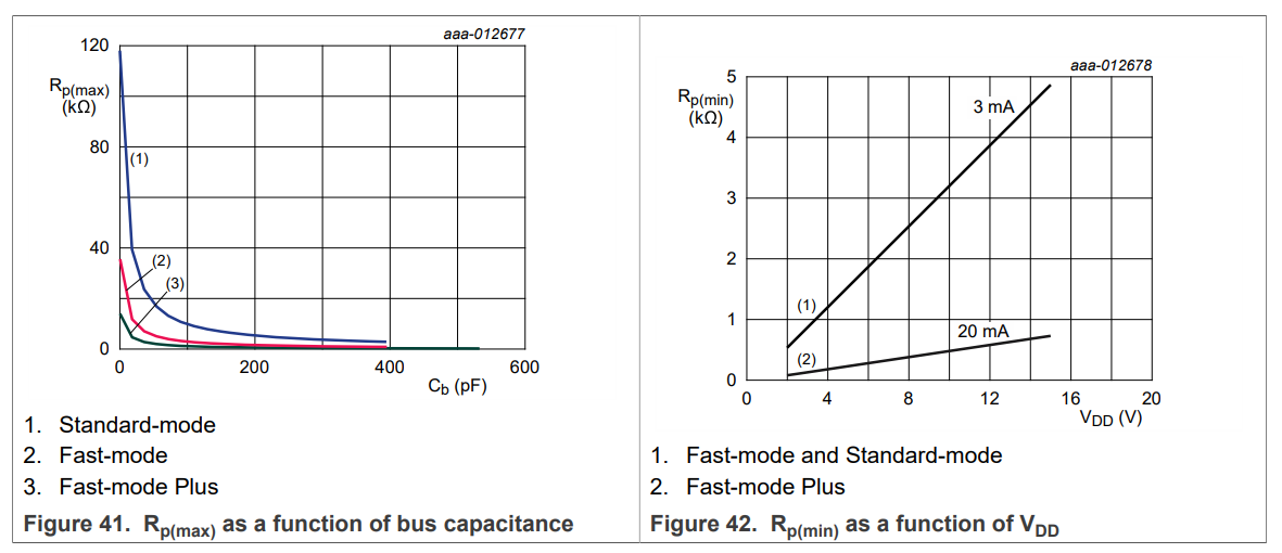

> Last.
Im Schaltplan sind 4,7k als Pullup beim I2C eingezeichnet, aber der
Feuchtigkeitssensor und das Display sind "Breakout-Boards", auf denen
ebenfalls nochmal Pullups sitzen. Ich müsste mal die resultierenden
Pullup-Widerstände mit dem Multimeter nachmessen.
Snubber habe ich aktuell parallel zu den Relaiskontakten, parallel zur
Last habe ich tatsächlich noch nicht getestet. Werde ich ausprobieren.
Guter Punkt. Ich habe die Masse mit der Krokodilklemme vom Tastkopf
abgegriffen, was natürlich nicht optimal ist.
Ich werde die Messung mit einer Massefeder wiederholen und auch den Tipp
mit der GND-Messung anwenden.

Ich sehe schon, ich sollte das SSR nochmal einbauen und Messungen mit
dem Oszilloskop machen. Es ist leider eines dieser "China 40 A SSRs"
(siehe Bild im Anhang), aber das sollte jetzt erstmal keine Rolle
spielen. Klicken tut es jedenfalls nicht :D

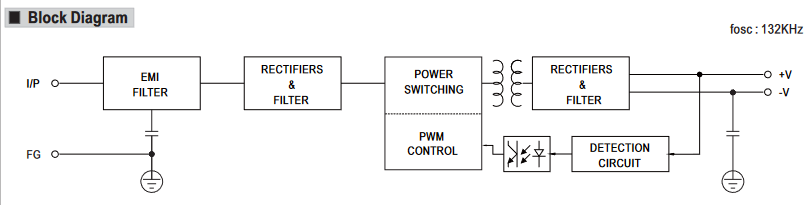

> verbunden.
Ich habe mal das Blockdiagramm des Netzteils aus dem Datenblatt
angehängt. Hier ist ein Kondensator von GND nach PE eingezeichnet, eine
gewisse Filterung sollte also schon vorhanden sein. Ich klemme GND aber
testweise mal direkt auf PE.

von Thomas Z. (usbman)
Besorg dir USBDeviceView von Uwe Sieber. Dann kontrolliere ob nach einem
USB Absturz noch die die Deskriptoren geliefert werden. Sollten die
kommen funktioniert USB und die Bulkpuffer sind festgefahren.
Das kann auch an einer schlechten VCP Implementierung liegen. Gibt es
sowas wie flush?
von Chris K. (kathe)
Zu viel Text.
Viel zu viel lange Kabel die als Antenne sich gegenseitig beinflussen
können. Die Relais sind nicht sichtbar.
Getrennte Kabelführung zu dem Poti und "Hochstrom" Schaltern sehe ich
nicht ....
von Monk (Gast)
von Falk B. (falk)
Blödsinn. Aber Hauptsache geschwätzt.
> nicht ....
Weil du blind bist.
von Chris V. (nagut)
Offenbar fängst Du Dir Störungen vom Laststromkreis (logisch), aber auch
von der Relaisansteuerung (!) ein. Letzteres wird ersichtlich durch den
Versuch mit abgeklemmter Last.
Ich würde mir die Relaisansteuerung nochmal genauer anschauen
(Funktioniert die angeblich im Sockel eingebaute Diode wirklich?), und
die 12V-Versorgung für die Logikschaltkreise vorm Arduino über ein
LC-Filter führen. Danach dann auf ordentliche Masseführung achten, und
alle Leitungen (auch die +5V-Versorgung) weit weg von den mutmaßlich
"verseuchten" 12V und Netzleitungen.
D.h. Dein gemischter Niederspannungkabelkanal mit Logikleitungen zum
Dreh-Encoder und Relaisansteuerung schön parallel geführt ist vermutlich
nicht die beste Idee.
PS: die USB-Messungen zeigen zwar, dass die Kommunikation genau dann
abzureißen scheint (Stoerungen_USB_2.png), aber die gemessene Störung
ist im Gleichtakt auf beiden Busleitungen. Sehr wahrscheinlich ist das
ohnehin nur ein Artefakt Deiner Messstrippen - aber selbst wenn es
wirklich so auf dem Busleitungen liegt, würde es den USB-Bus nicht
durcheinanderbringen. Genau deswegen benutzt man dort ein symmetrisches
Signal.
von L.S. (lagerschaden)
> Bus und
> Last.
Das ist m.E. die vordringlichste Massnahme. Der häufigste Fehler bei
I2C-Problemen sind die Pullups, weil viele den I2C-Bus nicht verstehen.
Bei 3V3 kann man mit den Pullups (Geamtwert) sogar bis auf 1 k
heruntergehen, siehe Bild
von Falk B. (falk)
So wie du EMV nicht verstehst. Für eine HF-Störung ist der Unterschied
zwischen 5k und 1k Pull Up Widerstand sehr gering. Die deutlich größere
Wirkung erzielt man dabei mit einem Kondensator, denn der ist um
GRÖßENORDNUGNEN niederohmiger im entscheidenden Frequenzbereich. Der
liegt nicht bei ein paar kHz sondern einigen MHz.
XC = 1/(2*Pi*f*C) = 1/(2*Pi*10MHz*100pF) = 160 Ohm
Dort kommt man mit niederohmigen Pull Ups nicht mal ansatzweise hin,
schon gar nicht bei höheren Frequenzen.

von M. B. (bema16)
So, ich habe die Holzplatte mit der Elektronik heute morgen zu mir
geholt und es gibt neue Erkenntnisse.
Als erstes habe ich mit dem Oszilloskop und einem Tastkopf mit
Massefeder (ohne Krokoklemme) gegen GND gemessen und die Heizung
eingeschaltet. Hierbei konnte ich keine Störungen auf dem Oszilloskop
erkennen - Einkopplungen in die Tastkopfleitung sollten also nicht
vorhanden sein.
Anschließend habe ich nochmal die Störungen beim Einschalten des Relais
auf den USB- und I2C-Leitungen gemessen, ebenfalls mit der Massefeder.
Screenshots vom Oszi habe ich angehängt, die gelbe Linie ist jeweils das
USB/I2C-Signal und die violette Linie die 230V, die vom Relais
geschalten werden. Ich denke, damit ist auf jeden Fall klar, dass die
Störungen beim Einschalten des Relais das Problem sind. Auch auf die 5V
Versorgung koppeln die Störungen ein.

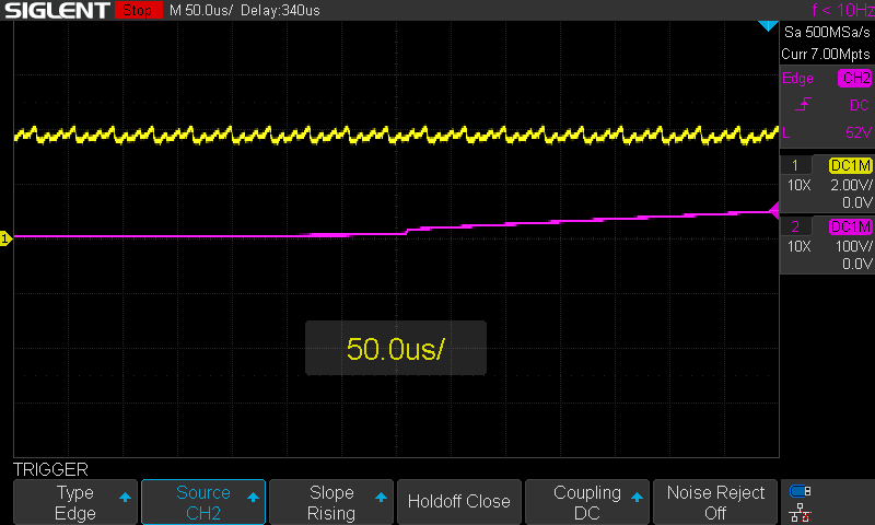

Anschließend habe ich nochmal das SSR eingebaut und die Messungen
wiederholt. Hierbei konnte ich überhaupt keine Störungen auf dem
Oszilloskop erkennen, was mich überrascht hat, weil ich mit dem SSR, wie
oben beschrieben, ebenfalls Probleme hatte. Auf der anderen Seite macht
es aber natürlich Sinn, dass ich mit dem SSR keine Störungen habe, weil
dieses nicht prellt und zusätzlich im Nulldurchgang eingeschaltet wird.
Das war schließlich auch der Grund, weshalb ich überhaupt auf die Idee
gekommen bin, das SSR einzubauen.
Die Screenshots habe ich ebenfalls wieder angehängt.
Nun habe ich mit dem SSR nochmal einen Dauerlauf gestartet - Arduino an
den PC gehängt, Terminal geöffnet, 70 Grad als Zieltemperatur
eingestellt und die Heizung aktiviert. Der Arduino hat die Temperatur
geregelt und das SSR wurde jede Sekunde ein- und ausgeschaltet. Nach
kurzer Zeit (ca. vier Minuten) ist wieder das Display ausgestiegen
(Anzeige eingefroren), aber die USB-Kommunikation hat die ganze Zeit
(gute zwei Stunden) problemlos funktioniert und ich hatte keinen
Ausfall. Komische Temperaturwerte hatte ich ebenfalls nicht.
Ich habe im Kopf, dass ich bei meinem ersten Versuch mit dem SSR auch
Probleme mit dem USB hatte, aber es kann gut sein, dass ich den Test
beim ersten Versuch direkt abgebrochen habe, als das Display eingefroren
ist, und ich das jetzt durcheinanderbringe. Deshalb: Immer alles
dokumentieren und nicht "mal eben schnell" etwas ausprobieren - hier
habe ich wahrscheinlich etwas schludrig gearbeitet, mein Fehler.
Durch den Test von oben habe ich das Gefühl, dass das Problem mit dem
Display eher softwarebedingt ist, ich werde aber trotzdem mal die 100 pF
Kondensatoren an SDA und SCL hängen und den 100 uF Kondensator durch 100
nF ersetzen. Auch die Pullups werde ich nochmal überprüfen und ggf.
verkleinern, mir ist aufgefallen, dass die Anstiegsflanken auf dem Oszi
nicht so klasse aussehen. Falls das nicht hilft, schaue ich mir die
Software nochmal genauer an.
Ich will mich noch nicht zu früh freuen und ich werde noch einige Tests
machen, aber aktuell sieht es so aus, dass es mit dem SSR entgegen
meinem ersten Test doch (fast) zuverlässig funktioniert. Ich werde auf
jeden Fall ein Update geben, wenn es Neuigkeiten gibt :-)
Danke an alle, die Gedanken gemacht haben und Hinweise gegeben haben.
Ich wünsche noch einen schönen Sonntag Abend.
Und wo hast du die Massefeder kontaktiert? Denn wenn du wissen willst,
wa das jeweilige Bauteil "sieht", musst du direkt am IC den Signalpin
kontaktieren und direkt an selben IC den nächstgelegenen Massepunkt.
Dann siehst du auf dem Oszi, was das IC auch sieht.
> mal die 100 pF Kondensatoren an SDA und SCL hängen
Das ist wildes Gebastel. Besser als das Beschönigen von Symptomen ist
die Behebung der Ursache.
> Auch auf die 5V Versorgung koppeln die Störungen ein.
Miss mal "Masse gegen Masse" also die Masseklemme des Oszis an einen
Massepunkt (z.B. am µC) und die Messpitze an einen anderen Massepunkt
(z.B. am I²C-Device). Im Idealfall solltest du dann (wegen Masse =
Masse) immer einen geraden Strich bei 0V auf dem Oszi sehen. Was siehst
du tatsächlich? Wenn da genau dasselbe wilde Gezappel zu sehen ist, dann
hast du einfach nur eine schlechte Masseführung.

von M. B. (bema16)
Stephan S. schrieb:
> und hast Du jetzt auch mal die Pullups auf 1k geändert und gemessen?
Das wollte ich gerade tun und dabei ist mir folgendes aufgefallen:
- Am Arduino habe ich - wie im Schaltplan eingezeichnet - 4,7 kOhm
Pullups vorgesehen
- Der Feuchtesensor verfügt über zwei 10 kOhm Pullups nach VCC, die
bereits auf dem Breakout-Board installiert sind
- Auf der Platine des OLED-Displays ist ein 3,3 V Spannungsregler
vorgesehen, welcher aus den 5V die Versorgung für das Display generiert.
Offensichtlich verträgt dieses nur 3,3 V.
Zusätzlich gibt es zwei 10 kOhm Pullups, die aber gegen 3,3 V und nicht
gegen 5 V geschaltet sind.
-> Das ist natürlich Murks, so arbeiten die Pullups gegeneinander.
Nachdem ich nochmal mit dem Oszi nachgemessen habe, habe ich
festgestellt, dass ich nur 4 V Signalpegel auf dem I2C-Bus habe.
Bevor ich jetzt die Pullups verändere, baue ich erstmal einen
Pegelwandler zwischen Display und Arduino ein, damit die Pegel sauber
sind. Anschließend gehe ich mal mit den Pullups weiter runter.
Beim I2C habe ich die SDA/GND bzw. SCL/GND Pins direkt am Display
verwendet, beim USB bin ich auf die ESD-Schutzdioden hinter der Buchse
gegangen. Auch hier die Tastspitze auf das USB-Signal und die Massefeder
an das direkt gegenüberliegende GND-Pad von dem Dioden-IC.
Einen so großen Abstand kann ich mit dem Tastkopf und der Massefeder
nicht überbrücken, hiermit kann ich nur benachbarte Pins messen. Oder
ist es ok, wenn ich an der Tastspitze einen kurzen Draht anbringe, um
zum Display zu gelangen?
M. B. schrieb:
> Oder ist es ok, wenn ich an der Tastspitze einen kurzen Draht anbringe,
> um zum Display zu gelangen?
Du kennst diese üblichen Masseclips, die mit jedem Tastkopf ausgeliefert
werden? Damit kann man gut 20cm überbrücken.

Falk B. schrieb:
> Genau DAS wollte er VERMEIDEN!
Genau DAS ist mir schon klar, aber man kann ja auch einfach mal als *1.
Schritt* und Bezugsmessung die lange Masseklemme und die Prüfspitze an
exakt den selben Massepunkt in der Schaltung halten und sehen, was
dann einkoppelt (das sind die Funkstörungen, die in diese
"Tastkopfschleife" einstrahlen).
Und dann kann man im *2. Schritt* die Masseklemme an der selben Stelle
lassen und mit der Spitze andere Massepunkte messen. Wenn dann immer
noch dasselbe wie bei der 1. Messung zu sehen ist, dann ist die Masse
tadellos. Wenn mehr Störungen zu sehen sind, dann kommen die mit hoher
Wahrscheinlichkeit von Strömen, die sich auf der weit verstreuten Masse
tummeln.

insgesamt vogelwilde Verkabelung. Vermutlich in Zusammenhang mit einer
nicht ausreichend gegen Störungen resistenten Software. Denn alle 3
beschriebenen Fehler deuten darauf hin, dass die Software "im Prinzip"
weiterläuft, aber nicht in der Lage war, die aufgetretenen Störungen zu
behandeln.
von Axel R. (axlr)
Schwarz, rot, rosa, weiß gehen zu den beiden Relais, wenn man das auf
dem Foto so interpretieren mag und verschwinden im Kabelkanal. (Foto ist
immer schlecht zu deuten, is ja klar) Wo kommen die wieder raus und wo
sind die angeschlossen?
Der kleine gelochte Kasten scheint das Netzteil zu sein. Mit schwarz und
gelb (statt rot und schwarz). Das geht genau wohin?
Nimm dir doch bitte mal n A3 Blatt, Lineal, Bleistift und Radiergummi
und zeichne das in geraden Strichen genau so auf, wie der tatsächliche
Verlauf deiner Verdrahtung aussieht.
Dann sieht man unter Umständen sofort, wo die Ströme nicht nur hin -
sondern auch zurückfließen.
Nütz ja kein Mustergültiger Aufbau mit adernendhülsen usw. Wenn die
umspannten Leiterflächen da n halben Quadratmeter am Ende umspannen und
die Masseleitungen samba tanzen.
Bei Schaltreglern werden diese Stromschleifen/Flächen hier im Forum
immer gern eingezeichnet.
Wundere mich, diesen Hinweis hier noch nicht gelesen zu haben. Würde ich
hier auch mal einzeichnen. Das einzige, was klickt und Last abwirft,
sind die Relais.
Deren Rückleitung muss direkt zum Netzteil verlegt werden. Da darf kein
anderer Strom drüber fließen.
Bei so einer Zeichnung kann man dann den Kabelkanal auch so breit
zeichnen, dass alle Kabel nebeneinander laufen und man man kann den
Deckel quasi weglassen.
Ist ne scheissarbeit, das zu zeichnen, hilft aber ungemein.
Vielleicht in Zukunft (für andere, wenn nicht für sich selbst) sinnvolle
Kabelfarben verwenden und nicht die vier Farben, die man gerade zur Hand
hat.
Das Netzteil reicht ja wohl dicke aus. Verstehe die Diskussion darum
garnicht. Liegt definitiv an der Leitungsführung.

https://docs.arduino.cc/resources/schematics/ABX00080-schematics.pdf
Was steckt denn da noch oben auf dem Arduino für’n „shield“ drauf?
Gibt’s da auch nen Link dazu?

von M. B. (bema16)
Ich hatte über das Wochenende ein wenig Zeit und konnte weiterarbeiten.
Als erstes habe ich einen Pegelwandler für das Display gebaut, damit
dieses 3,3 V I2C-Pegel erhält. Der Pegelwandler sitzt unterhalb des
Displays auf einer Lochrasterplatine, auf den Bildern ist er daher
schlecht zu erkennen.
Die Pullups auf der 5 V Seite habe ich auf 1,5 kOhm verringert, auf der
3,3 V Seite verwende ich 2 kOhm Pullups. Da der Pegelwandler direkt
unter dem Display sitzt, ist die Leitungskapazität eher gering und ich
hatte als SMD nicht wirklich etwas da, was besser gepasst hätte.

Ich habe daher wie empfohlen einige Oszi-Messungen durchgeführt - siehe
Screenshots + Fotos vom Messaufbau im Anhang.
- Bilder mit Präfix "06": Massefeder + Tastkopf am gleichen Massepunkt
auf dem Shield --> auch ohne Schalten des Relais sind Störungen
(Netzteil?) erkennbar, beim Schalten sind die Störungen deutlich
erkennbar
- Bilder mit Präfix "07": Statt der Massefeder die Krokoklemme
verwendet, aber nach wie vor am gleichen Massepunkt --> Ergebnis
unverändert
- Bilder mit Präfix "08": GND-Differenz zwischen Shield/OLED gemessen
Verbinde ich GND direkt mit PE, kann ich keine Verbesserung erkennen -
vermutlich deshalb, weil GND schon intern im Netzteil über einen
Kondensator mit PE verbunden ist.
Das Arduino-Shield ist ein Lochraster-Shield, welches ich selbst gelötet
habe. Einige Taster und LEDs sind bereits auf dem Shield vorhanden,
bspw. für den Reset. Ich verwende diese aber nicht.
Im Anhang findet sich auch ein PDF, in denen ich die Kabelführung im
Nieder- und Hochspannungskanal aufgezeichnet habe. Aus meiner Sicht ist
die Leitungsführung nicht so katastrophal, alle Signale (abgesehen vom
Thermoschalter) gehen eigentlich auf das Arduino Shield und somit auf
eine zentrale Masse. Ich lasse mich aber gerne eines besseren belehren
Ganz schön wenig, geht aber gerade noch so.
Sieht soweit OK aus. Die 200mV Störung sind natürlich nicht so schön.
Aber da muss man weiter forschen.
Ja, aber nur AC mäßig. Das kann reichen, muss es aber nicht. Kommt drauf
an. Aber da der Arduino nicht abstürzt, würde ich meinen, es reicht.
> habe.
Sieht OK aus.
Hochspannung, soso. :-)
230V Netzspannung ist Niederspannung im professionellen Sprachgebrauch.
Echte Hochspannung geht bei 110kV los ;-)
Ist sie auch nicht. Du hast Netzspannung und Schutzkleinspannung
räumlich getrennt. Es ist auch kein Kabelsalat und riesige Schleifen.
Passt schon.

Auf einem der Bilder oben kann man das Display-Interface vollständig
erkennen. Alle 250 ms wird einer der Temperatursensoren (T1 - T2 - T3 -
T4 - T1 - T2 - ...) gemessen und bei Änderungen wird die Anzeige auf dem
Display aktualisiert. Auch die Werte für die Luftfeuchtigkeit (H1/H2,
wobei H2 gerade nicht angeschlossen ist) werden regelmäßig aktualisiert.
Im Normalfall sieht man also regelmäßig Aktivität auf dem Display.
Drehe ich am Encoder, bewegt sich der kleine Pfeil > links über die
einzelnen Einträge.
Aktiviere ich die Heizung (= Relais schaltet) friert die Display-Anzeige
nach einer zufälligen Zeit ein, d.h. die Temperatur-/Feuchtigkeitswerte
werden nicht mehr aktualisiert und wenn ich am Encoder drehe, ändert
sich die Position des Pfeils nicht mehr. Ich habe sozusagen ein
Standbild.
Ich kann das System aber bei eingefrorener Anzeige noch blind bedienen.
Drehe ich bpsw. den Encoder einige Positionen nach rechts (= Eintrag
"Back" ist ausgewählt) und drücke anschließend den Taster am Encoder,
wird die Heizung ausgeschaltet. Das ist genau das, was ich erwarte, weil
die Software dann in das Hauptmenü wechselt und hier die Heizung
automatisch deaktiviert wird. Das Display zeigt jedoch weiterhin nur das
Standbild mit den Temperaturen an und nicht das Hauptmenü.
Die USB-Verbindung fällt ebenfalls nach einer zufälligen Zeit aus,
jedoch gibt es zeitlich keinen Zusammenhang zwischen Display- und
USB-Ausfall. Es kann sein, dass das Display nicht mehr läuft, obwohl
über USB noch Daten kommen und umgekehrt.
Der Arduino ist nach dem Ausfall immer noch am PC als COM-Port im
Gerätemanager sichtbar, aber HTerm empfängt keine Daten mehr. Erst, wenn
ich das USB-Kabel ziehe und neu einstecke oder (wie ich gerade
festgestellt habe) kurz das DTR-Signal in HTerm toggle, werden wieder
Daten gesendet.

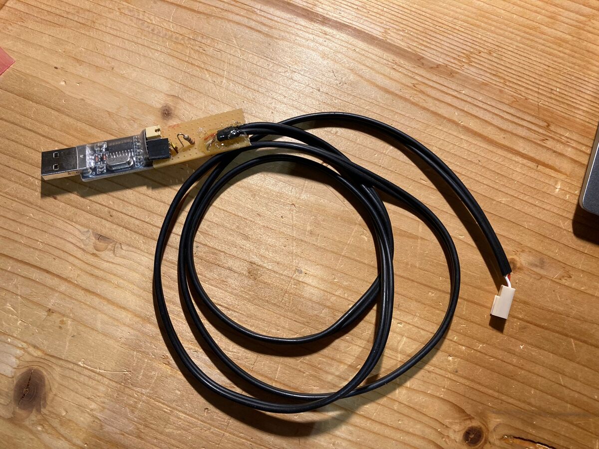

Für die Probleme mit dem USB habe ich zwischenzeitlich einen Workaround
gefunden: Ich lasse die Daten über den Hardware-UART (TX) vom Arduino
ausgeben und leite das Signal über ein geschirmtes Kabel auf eine kleine
Lochraterplatine mit einem RC-Filter (330 Ohm/1 nF). Das Signal hinter
dem Filter geht direkt auf einen USB-UART Adapter und dieser in den
USB-Anschluss vom PC. Das UART-Signal ist deutlich unkritischer zu
filtern und hiermit funktioniert nun die Datenübertragung dauerhaft
problemlos (Baudrate 115200). Im Anhang ein Foto von dem Aufbau.

Auch zum USB gibt es Neuigkeiten: Ich hatte oben erwähnt, dass ich eine
kleine Adapterplatine mit RC-Filter gebastelt und diese an einen
USB-Seriell Wandler angeschlossen habe, um die USB-Leitung so kurz wie
möglich zu halten. Das hat auch zuverlässig funktioniert, aber irgendwie
hat es mich trotzdem geschlaucht, dass die direkte USB-Verbindung nicht
so wollte wie ich.

Ich würde aber kein mechanisches Relais für solche häufigen
Schaltanwendungen verwenden. Ändert sich überhaupt die Temperatur des
Mediums so schnell? Eine schwächere Heizung würde das noch etwas flacher
machen und die Schalthäufigkeit weiter verringern.
Ich würde ein Relais und ein SSR in Reihe schalten. Erst wird das Relais
angesteuert (Lastkontakte sind dann noch unbelastet) und dann arbeitet
man verschleißlos mit dem SSR weiter und wenn man irgendwann komplett
ausschalten möchte erst SSR aus und danach das Relais. Das Relais
garantiert eine sichere Trennung, erzeugt in diesem Fall keine Störungen
und kann auch nicht lastfreien Fall kleben bleiben und im Notfall kann
es deine Schaltung abschalten wenn der SSR hops geht, da dies aber nicht
so oft vorkommt bleibt der Kontakt heil.
