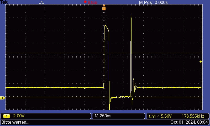

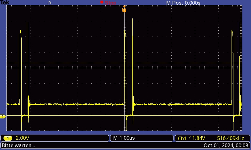

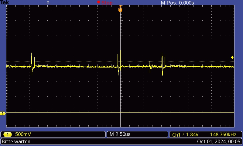

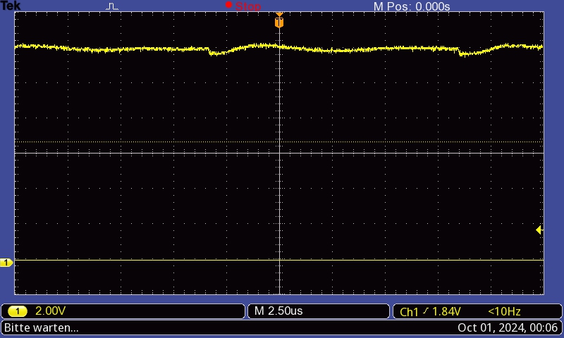

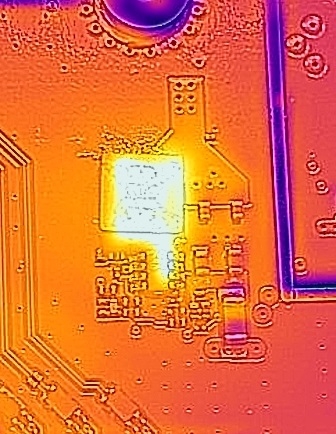

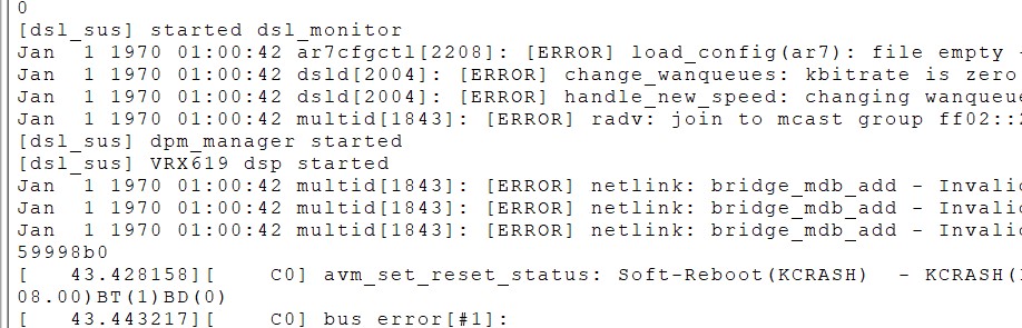

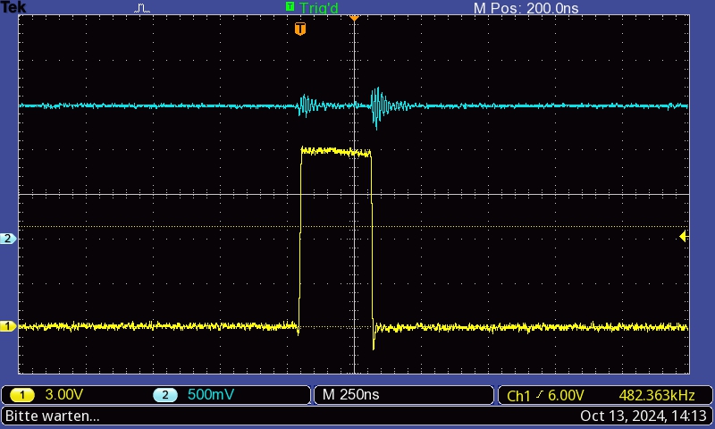

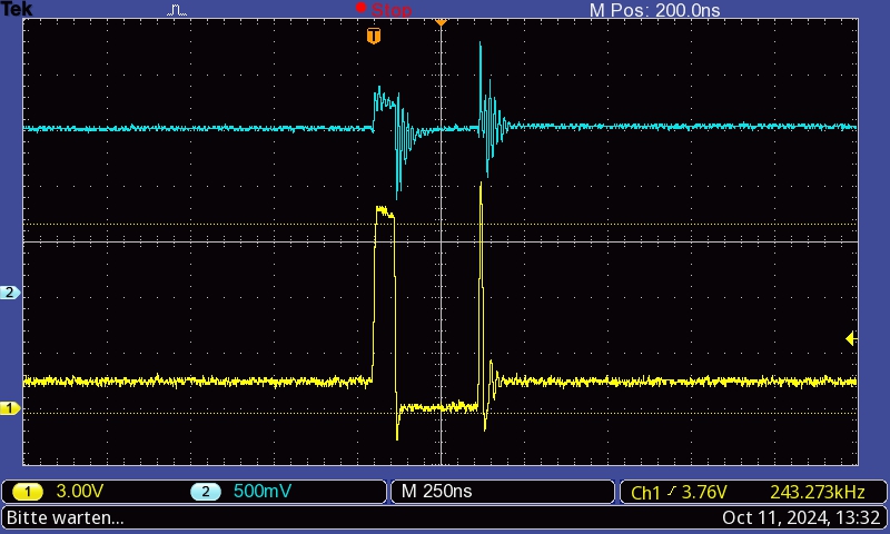

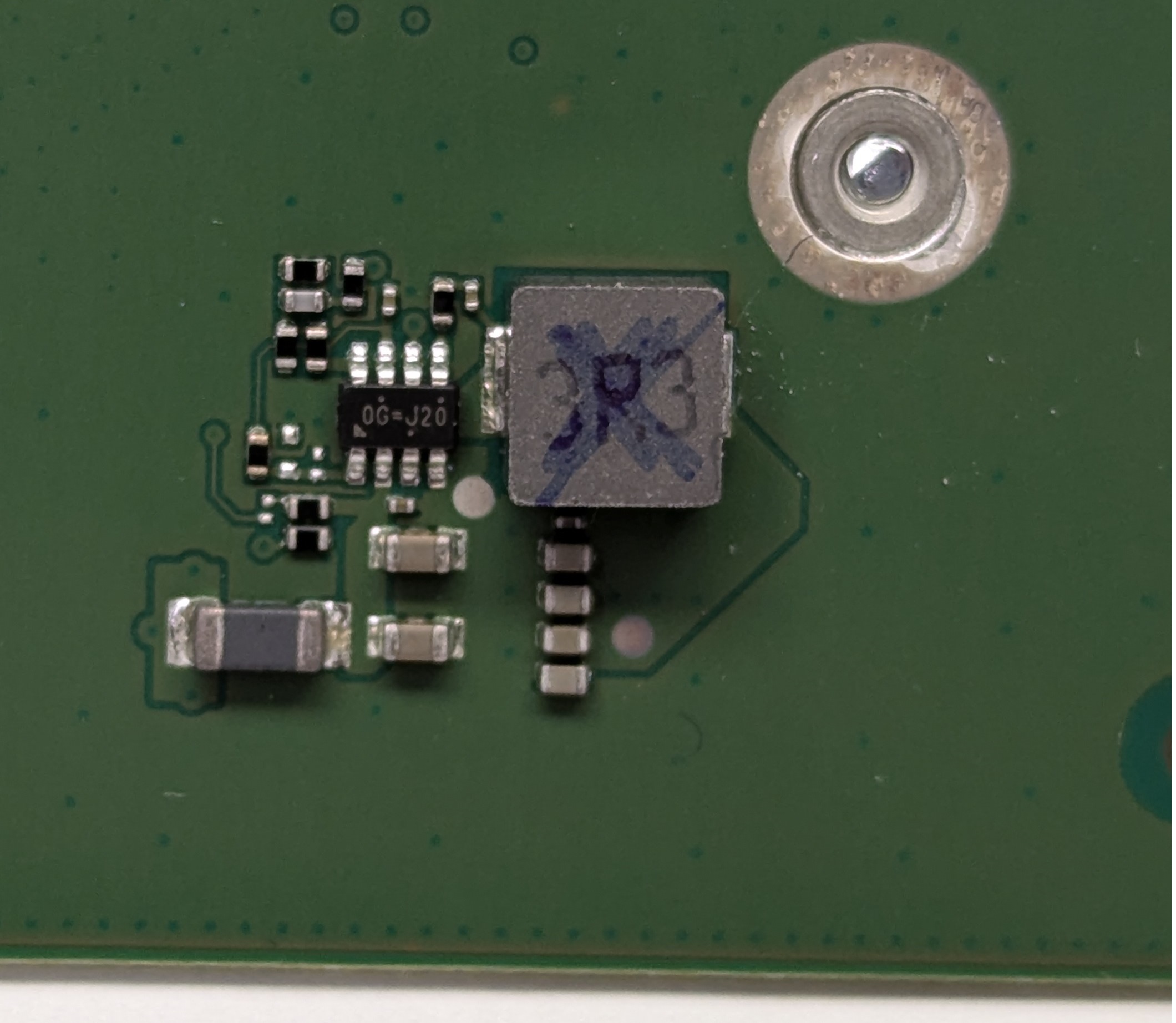

In loser Folge hier mal einige besondere Fälle aus der Reparaturpraxis: Hier mal ein seltener Fall - SMD-Spule 3,3uH mit Windungsschluss. Sitzt in einem DCDC-Wandler 12->1,5V mit einem MP1494 von MPS; immerhin schafft es der Regler trotzdem eine fast stabile 1,5V zu liefern (U_out_L3u3def) und die FB 7590AX bootet bis sie nach 43sec mit einem Bus-Error crasht; an der Vin (U_12Vin_L3u3def) kann man an dem Ripple ziemlich hohen Strom erkennen, wenn der HS-Fet leitet; der schafft auch nur 11V an die Spule zu legen (U_SW_L3u3def und U_SW_L3u3def2); V_SW zum Vergleich mit guter Spule (U_SW_L3u3ok); entsprechend warm wird auch die Spule, der MP1494 und etwas die SMD-Drossel in der 12V Vin (flir_L3u3def)
In der Tat ein seltener Fehler. Möglicherweise wurde die Spule aufgrund eines anderen Fehlers dauerhaft überhitzt und ist verbrannt.
leider nein - hatte die Spule nochmal eingelötet, um das Wärmebild noch aufzunehmen - da ging sie plötzlich wieder; eine weitere aus bisher ca. 4 Fällen war stabil defekt, mit der ist das Wärmebild gemacht worden
Hut ab für das Finden des Fehlers. Mit was für einer Wärmebildkamera arbeitest du?

- vor einiger Zeit ist mir bei einer anderen 7590 mit obskuren Crash eine Spule aufgefallen, die ungewöhnlich warm wurde im Vergleich zu den anderen in der Box - dann seltsames Oszillogramm an VSW gemessen, erst mal den Regler erfolglos getauscht und dann die Spule - Treffer! seither schau ich da genauer hin, wenn ich sonst keine Fehlerursache finde; hatte die defekte Spule dann schon ca. 4-5 mal, komischerweise immer die 3,3uH an 2 verschiedenen Positionen neben dem SOC (entweder 1,5V DRAM-VCC oder 1,2V SOC-IO-VCC)
Wärmebildkamera: siehe Antwort weiter oben

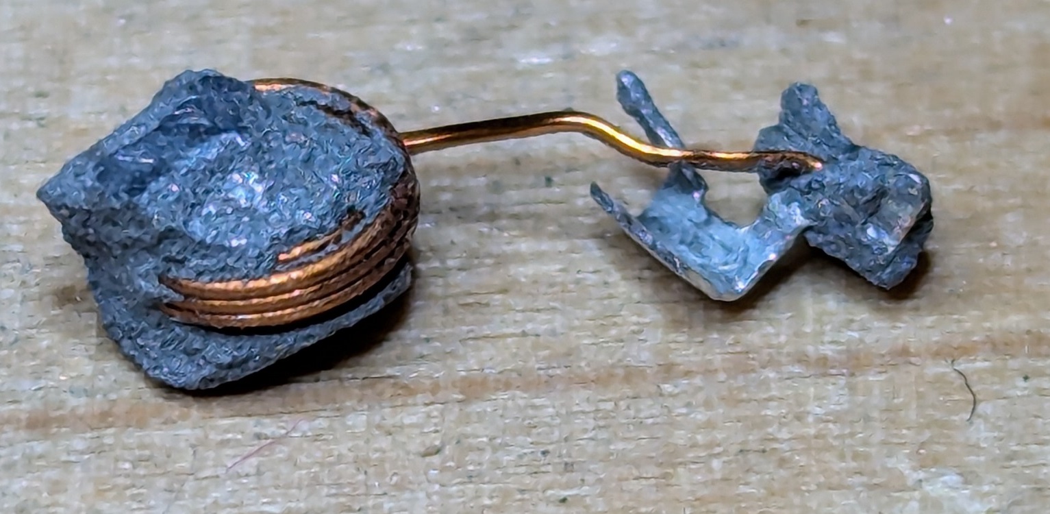

hab mal versucht, die Spule zu zerlegen, um den Windungsschluss zu lokalisieren - gelingt mir aber nicht, das Ferritmaterial kpl. zu entfernen, ohne den CuL-Draht zu beschädigen - Innenleben zeigt 8 Windungen auf 2 Lagen
Versuche mal die Reste in Zitronensäure einzulegen. Eisen geht in Lösung, der Rest wird in Ruhe gelassen.
Da wird sich nichts tun, da ist kein metallisches Eisen drin.
Oxide lösen sich auch. Nur wenn die Eisenpartikel allseitig in Bindemittel/Kleber eingebettet sind, so das die Säure nicht rankommt, wird es nichts. Zitronensäure wird zur Oberflächenveredelung von Edelstahl genommen, weil sie selektiv nur das Eisen löst und die anderen Legierungsbesandteile in Ruhe lässt.

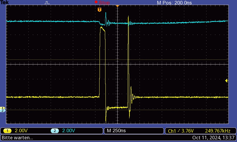

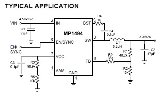

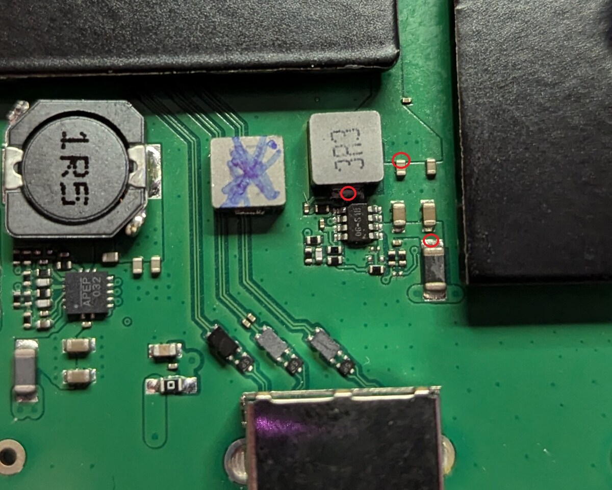

kaum sag ich "selten", kommt schon die nächste 3,3uH mit Windungsschluss; DCDC 12V auf 1,5V (WLAN-VCCIO) mit MP1494, aus einer 7590AX (DCDC_1,5V.jpg) Fehlerfall VSW und Vout- beide an der Spule gemessen: VSW_Vout_fail.jpg; (etwas ringing, da direkt an der Spule gemessen) Fehlerfall VSW und Vin: VSW_Vin_fail.jpg Gutfall VSW und Vout- beide an der Spule gemessen: VSW_Vout_ok.jpg;
Windungsschluss war weg, nachdem ich die Spule an Vout mit dem Lötkolben kurz erhitzt ("nachgelötet") hatte
btw. IC sollte ein MP1494 sein, aber mit neuem Marking? oder ein kompatibler Nachbau?
Ist auf jeden Fall von Richtek.
Ein RT6296A.
