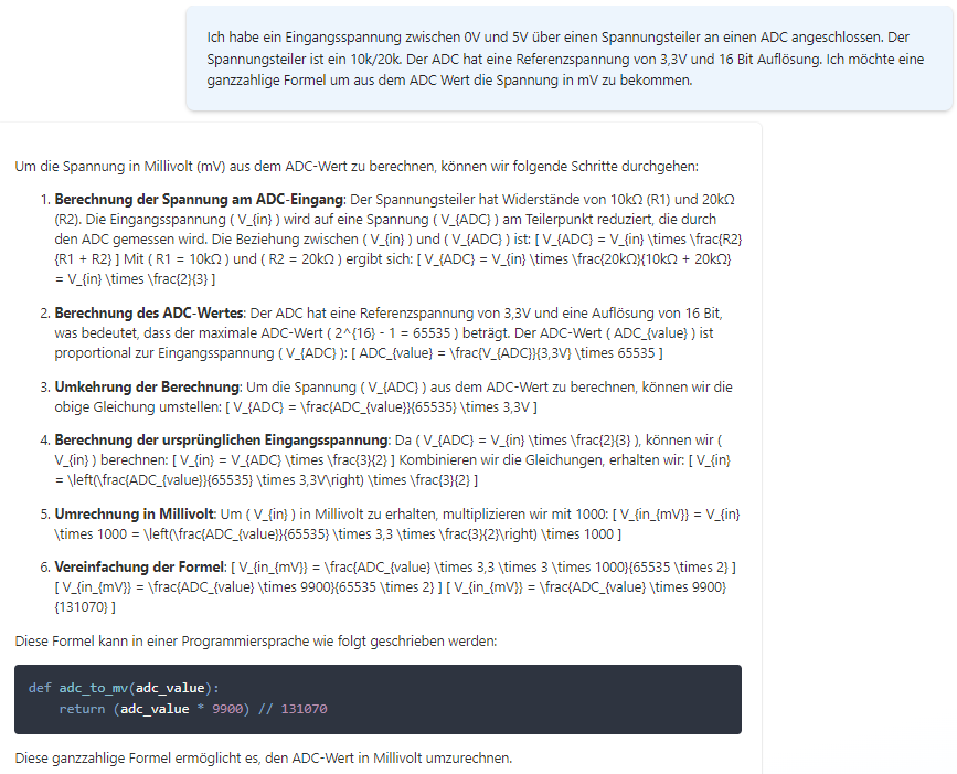

Grade kurz ChatGPT für eine einfache Rechnung benutzt. IMO viel
schneller als das selbst zu rechnen oder lange zu suchen.
Das war meine Eingabe:
"Ich habe ein Eingangsspannung zwischen 0V und 5V über einen
Spannungsteiler an einen ADC angeschlossen. Der Spannungsteiler ist ein
10k/20k.
Der ADC hat eine Referenzspannung von 3,3V und 16 Bit Auflösung.
Ich möchte eine ganzzahlige Formel um aus dem ADC Wert die Spannung in
mV zu bekommen."
Ergebnis nach detailliertem Rechenweg:
Vin (in mV) = (ADC x 9000) / 13107.
Passt. Das kann ich nun so in den Code übernehmen.
Hmm, da hat die KI wohl kläglich versagt.
Und die NI ebenso.
von Papa Q. (papa_q)
Ok. Du hast also 5V und einen Spannungsteiler 10k/20k, 20k unten, 10k
oben, oder?
Dann hast Du bei 5V eine Spannung von 3.333V. Schon mal mehr als die
Referenzspannung.
Den vollen ADC Wert hast Du deshalb bereits bei 4.950V.
So ich rechne jetzt mal ohne KI, sondern mit meinen Neuronen, was denn
bei maximalen ADC Wert 0xFFFF als Spannung berechnet wird. Sind es die
4.95V?
Vin (in mV) = (65535 x 9000) / 13107 = 45000 = 45V!
 Puh! Zum Glück noch Schutzkleinspannung.
So geht es: Spannungsteiler 10k/20k = Faktor 1.5
Vin (in mV) = ADC / ADCmax * Vref(mV) * Spannungsteilerfaktor
Vin (in mV) = ADC / 65536 * 3300mV * (1/((20k/(10k+20k)))
Daraus folgt:
Vin (in mV) = ADC * 2475 / 32768;
Das ist um 900% genauer, und schneller, weil Division durch 2^n

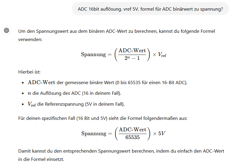

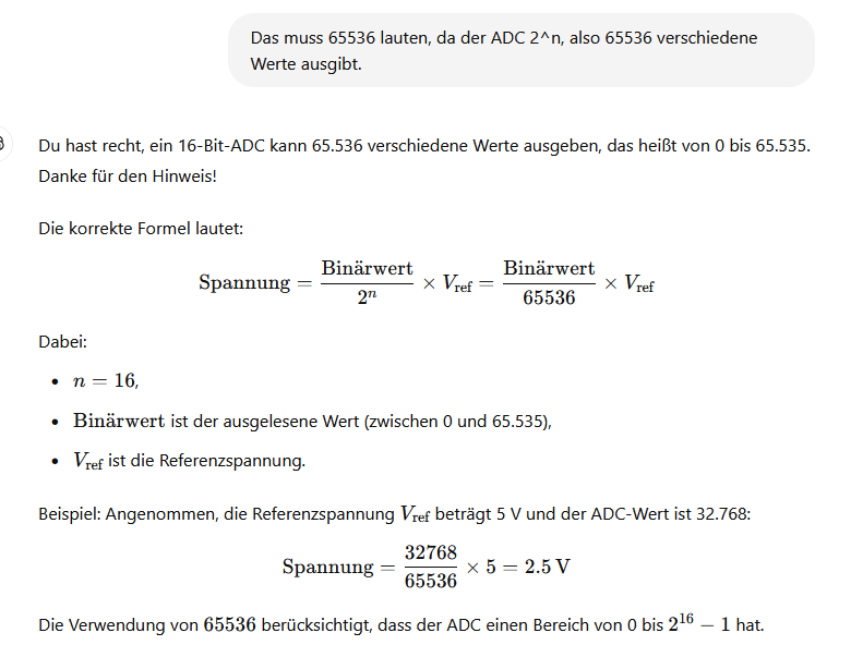

von Jens B. (dasjens)
Zuviel eigenes Wissen ist sicher ungesund für die Hirnzellen.
> Ich bin mal wieder beeindruckt von ChatGPT.
> Man beachte auch dass er die etwas saloppe Angabe des Spannungsteilers
> korrekt erfasst hat.
Woher willst Du wissen, daß es Korrekt ist, wenn Du zu faul zum selber
rechnen bist?
Roland P. schrieb:
> Dennoch muss man das Ergebnis verstehen und validieren.
Genau. Und da kann man es auch gleich selber machen.
Bei mir kommt bei exakt der selben Frage ganz was anderes raus:
def adc_to_mv(adc_value):
    return (adc_value * 9900) // 131070
Blöd jetzt aber auch...
Und auch wenn die Berechnung "fast schon" das richtige Ergebnis bringt,
ist sie grundlegend falsch, weil in den Rechenschritten der Faktor 65535
und eben nicht 65536 verwendet wird.
Papa Q. schrieb:
> Daraus folgt:
Genau so geht das. Man könnte sogar noch
ADC * 4950 / 65536
machen, weil dann gar nichts geshiftet werden muss, sondern es reicht
aus, einfach nur das obere 16-Bit-Wort des 32-Bit Integers
weiterzuverwenden.
Die Berechnung meines Antwortautomaten sieht nach Kürzen durch den
Faktor 2 übrigens so aus:
ADC * 4950 / 65535
Das ist wie erwähnt falsch. Und zudem wegen der Division durch 2^n-1
nicht gut optimierbar.

Also ich glaub das mit ChatGPT ist wie mit Google,
wenn man zuviel fragt, bekommt man nur Misst geliefert.
Bei mir hat es super funktioniert ohne großes blabla.
(siehe Bild)
Wobei die im Screenshot angegebenen 65535 (2^n - 1) nicht korrekt sind,
siehe oben.

von Adam P. (adamap)
> siehe oben.

von Frank M. (ukw) (Moderator) Benutzerseite
Ich habe bei ChatGPT dieselbe Frage eingegeben und ich habe die
identische falsche Antwort wie Du bekommen.
Anschließend habe ich ChatGPT korrigiert, siehe Screenshot. Und damit
bestätigt sich wieder, dass die Wahrheitsfindung mit ChatGPT nur ein
iterativer Prozess ist, bei dem man durchaus mitdenken muss.

Fazit: die Steigung deiner Berechnung mit 2^n-1 ist zwar "schöner" (weil
bei 5,0V am Eingang eben auch 5,0V auf der Anzeige herauskommt) aber die
Übertragungsgerade hat die falsche Steigung.
Oder andersrum: diese Unsitte mit dem "Schönsaufen der
Übertrgungsgeraden" taucht vermehrt in den letzten Jahren auf. Ich
erkenne da sogar eine deutliche Korrelation zur Verbreitung der Ardunio
Plattform. Vor allem deshalb, weil sich da oft blutige Laien einen
"schönen Wert" auf dem Display anzeigen lassen wollen.
Diese Frage taucht daher grundlegend alle Jahre immer wieder auf:
- Beitrag "Re: ADC-Spannung korrekt berechnen?"
- Beitrag "1023 oder 1024"
Auf jeden Fall ist es so, dass eine Division durch 2^n-1 üblicherweise
technisch aufwendiger ist und mehr Rechenzeit braucht als eine durch
2^n.
Und der Antwortautomat hat in den Tiefen seiner Daten sogar die
Begründung für 2^n gefunden...  ;-)

Cyblord -. schrieb:
> Aber denkst du es gibt wirklich mehr falsche Formeln für den ADC Wert im
> Netz als Richtige?
Warum fragst Du das (prx) A. K. und nicht ChatGPT?
Ich habe das mal für Dich gemacht, hier ein Auszug aus der geschwätzigen
Antwort:
"Viele Quellen und Foren, die das Thema behandeln, wie zum Beispiel
StackExchange​(Electrical Engineering Stack Exchange
), neigen dazu, den Wert 65535 zu verwenden, was den Eindruck erweckt,
dass dies die "Standard"-Antwort ist. Diese Verwendung beruht oft
darauf, dass der maximale Wert für das letzte digitale Ausgangssignal
gemeint ist.
Meine anfängliche Antwort orientierte sich an der Mehrheit dieser
Darstellungen, die 65535 als maximalen Binärwert betrachten, was
technisch gesehen in der Praxis richtig ist, aber die Gesamtanzahl der
Stufen nicht exakt widerspiegelt. Tatsächlich sollte, wenn der gesamte
Wertebereich gemeint ist, 65536 verwendet werden."

Ich habe ChatGPT nach Aufdeckung seiner Falschantwort gefragt, ob es
nicht besser wäre, eine mehrheitliche Darstellung selbst zu
hinterfragen, statt dass ich die Antwort hinterfragen muss.
Tatsächlich hat ChatGPT sich dazu verleiten lassen, mir genau das für
die Zukunft zu versprechen. Ob das jetzt einfach eine dreiste Behauptung
ist oder nicht, wage ich nicht zu beurteilen. Gibt es tatsächlich eine
"Selbstreflexion" in der KI?
Der gesamte Chatverlauf nach dem 2^n Problem ist im Anhang - für die
Interessierten.

Michael K. schrieb:
> Und wie lang hast du den Prompt optimiert?
Gar nicht.

Also Glückstreffer. Ich habe jetzt 10x exakt den von dir zitierten
Prompt eingespeist. Hier die Ergebisse:
1)            n * 3300
 V_out_mV = [ --------- ]
                65535
2) Vin(mV) = 0,075 * ADC_wert
3)           ADC_Wert * 4950
 Vin(mV) =  -----------------
                 65535
4) Vin(mV) = ADC_value x 37.686
5)          ADC_Wert × 4950
 U_in,mV =  ---------------
                65535
6)  Vin(mV) ≈ ADC_Wert * 0,150
7)            9,9 * 1000
 Vin(mV) =  ------------ * ADC_Wert ≈ 0,0755 * ADC_Wert
               131070
22
23
8)          ADC_raw * 3300
24
 Vout(mV) = ---------------
25
                65535
26
27
9)              ADC_Wert×4950
28
 Veingang_mV = ---------------
29
                    65535
30
31
32
10)         ADC_value * 3.3 * 1500
33
 U_in_mV = -------------------------
34
                   65535
In zehn Versuchen vier verschiedene Antworten ...

Michael K. schrieb:
> Kurz und prägnant :-)
Frag da nochmal nach, ob die 4095.0 schon richtig sind, oder ob das
nicht eher 4096.0 sein müssen.
Michael K. schrieb:
> Also Glückstreffer.
Knapp daneben ist aber auch vorbei.
> Hier die Ergebisse:
Leider alle falsch.
Und das einzige Ergebnis, wo ich für diese Aussage nachschauen musste,
war das mit den /131070 aus dem
Beitrag "Re: ChatGPT und Spannungsteiler."
Alle anderen Ergebnisse habe ich gleich an den /65535 als fehlerhaft
erkannt.
Wobei auch das ja nur dividiert durch ›zweimal falsch‹ darstellt.

Lothar M. schrieb:
Ich werde sicher nicht mit einer KI über Anwendungsfälle des
Off-By-One-Fehlers diskutieren (auch wenn das "I" in KI dazu verleiten
könnte).
