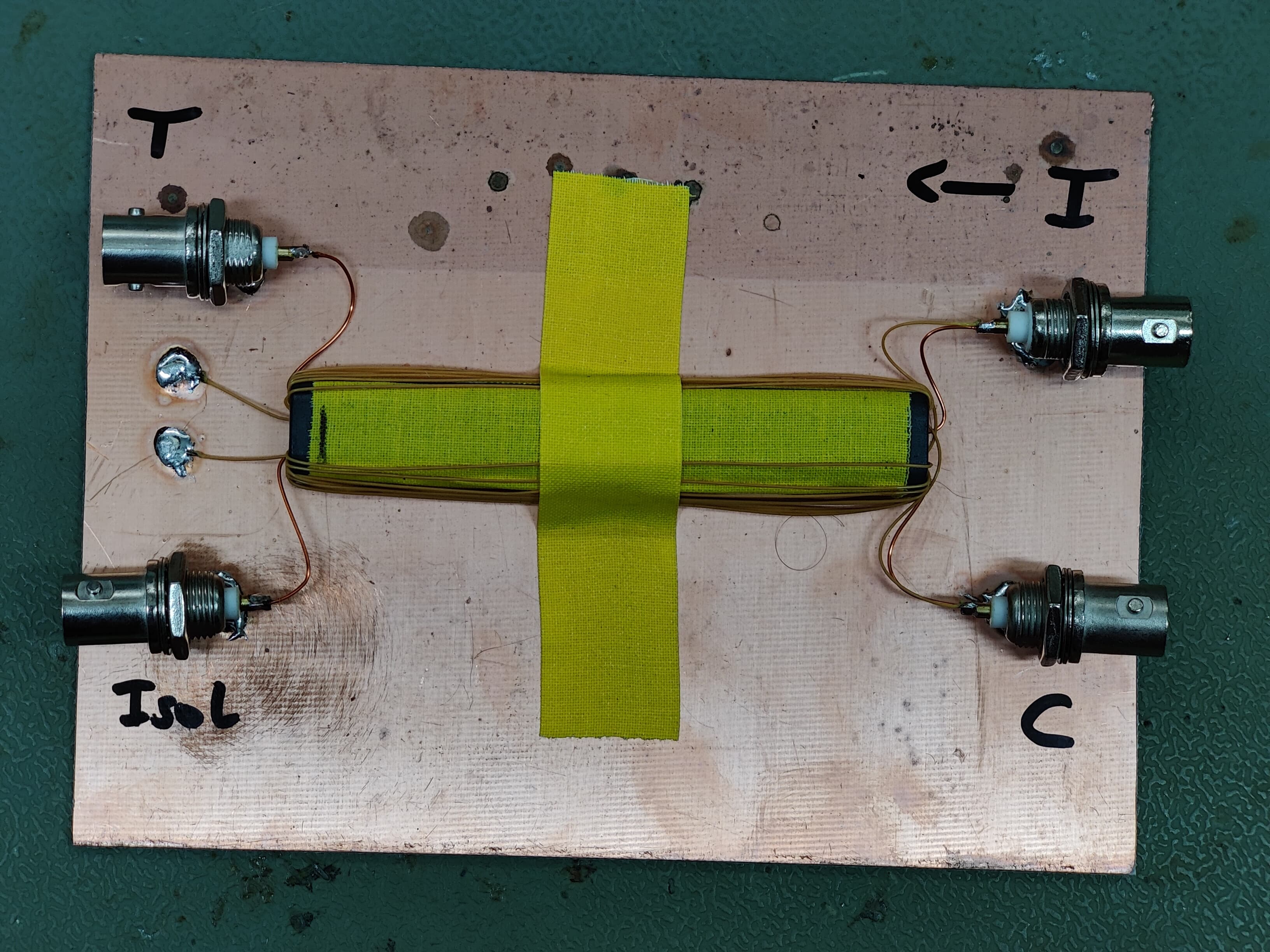

von Luca E. (derlucae98)
Hallo Wilhelm,
ich habe nun einen Richtkoppler nach der Anleitung aus deinem Anhang
gewickelt. Ich habe BN 43-2402, BN 61-2402 und Neosid FT8-F2 Kerne da.
Auf die kleinen Amidon Kerne hätte ich aber niemals 12 Windungen
draufbekommen. Ich habe daher die FT8 Kerne verwendet und 6 Kerne
gestapelt.
Messergebnisse liefere ich nach, dafür reicht die Zeit heute nicht mehr.

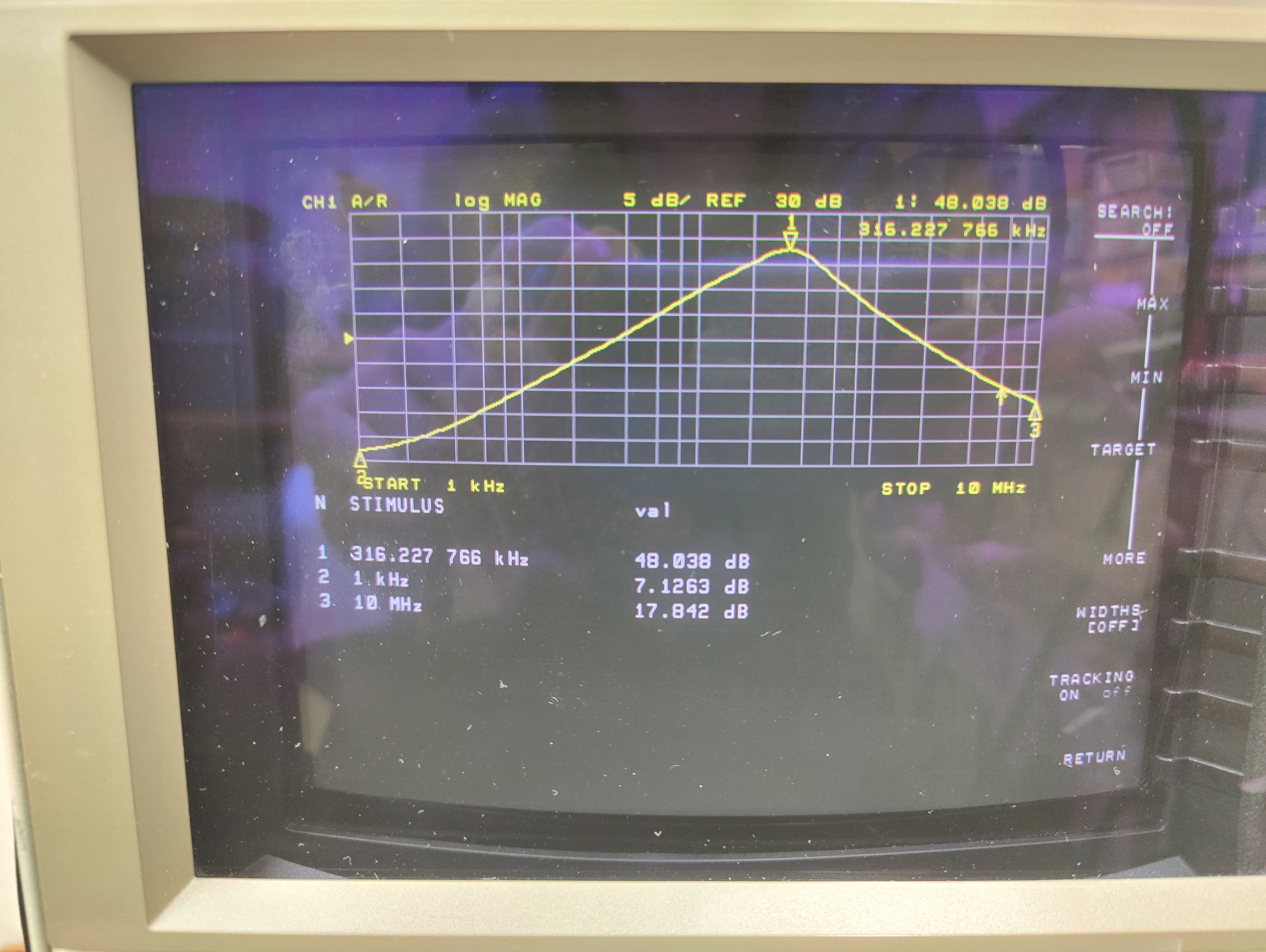

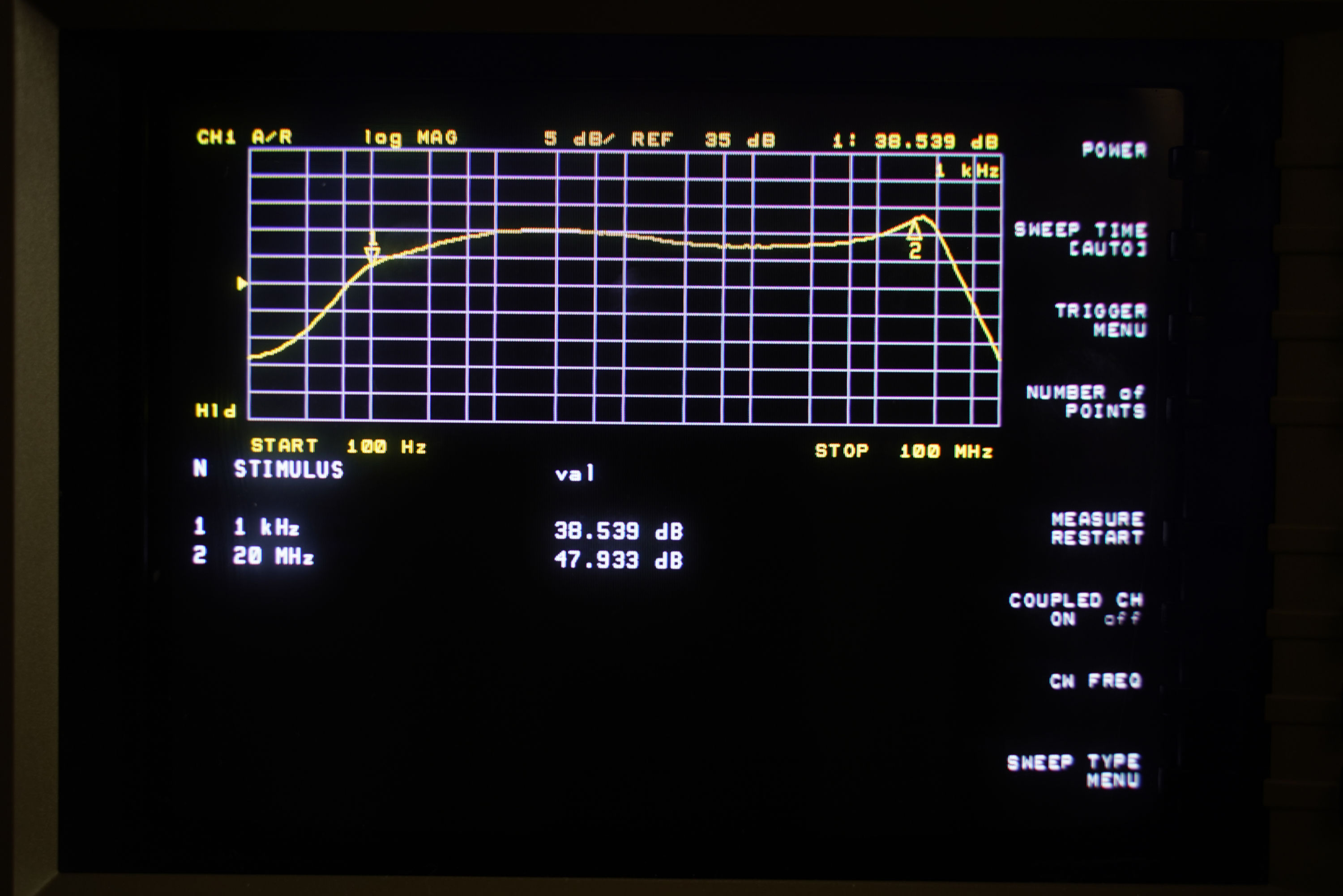

anbei die Messergebnisse des obigen Kopplers. Wenn ich mir anschaue, was
übliche gute Werte sind, dann scheint der erste Versuch ja ziemlich
schlecht zu sein...

von Wilhelm S. (wilhelmdk4tj)
Dieser Kern ist für tiefe Frequenzen nicht geeignet. Das µi ist nur 250.
Dieser Materialwert hat erstmal nichts direkt mit dem AL-Wert zutun, das
wird oft durcheinander geworfen.
Zu deinen Messungen:
Ein Messbereich von 100Hz bis 10MHz bringt erst mal nur wenig, die
Kurven sind viel zu verwirrend. Du willst dich ja heranarbeiten.
Fange mal an bei 500kHz bis 20 oder 50MHz  Du musst ja erstmal ein
Gefühl bekommen.
Die 13 Windungen des Beispielkopplers sind kein Muss. Es gilt für das
Verhältnis 1:xx : je grösser X  -> Kopplung kleiner.
Das kann man dann je nach Bedarf aussuchen. Dazu gibt es Formeln, finde
ich gerade nicht.
Suche z.B. nach W2AEW und Koppler im Allgemeinen, es gibt Zeug ohne
Ende.
Bruene-Koppler.
Zu den Kernen:
Amidon 43 mit µi 850 ist schon ok. Das bringt dann mehr L auf die
Pfanne, das wird 'unten' gebraucht. Schade, der 2402-Kern hat nur ein
2mm Loch, aber mit 0,2 CuL-Draht müsstest du doch schon ein paar
Windungen aufbringen können, es müssen ja keine 13 sein.
Ich hätte  noch  diverse, auch ungewöhnliche, Möglichkeiten in den
Tiefen meiner Schatullen, dass ein passender(er) Übertrager gefunden und
geschmiedet werden kann.
Ich hänge dir noch mal den ganzen Artikel aus der QEX an, vielleicht
verstehts du es dann etwas besser.

Neue Kerne, neues Glück.
Ich habe einige Kombinationen ausprobiert. Die bisher besten Ergebnisse
hatte ich mit einem 2x2 Kernpaket mit den BN 73-202 Kernen, ähnlich wie
von Gerhard vorgeschlagen.
Gerhard H. schrieb:
> Und wenn Du statt 1*6  2*3 Kerne nimmst und das 2. Paket
> dann für die Rückleitungen die jetzt frei liegen?
Die Messergebnisse gibt es heute mal nur quick and dirty. Das war mir
jetzt zu viel Aufwand, die Daten per GPIB aus dem Analyzer zu holen und
zu plotten. Die Software, die das automatisiert macht, muss erst noch
geschrieben werden...

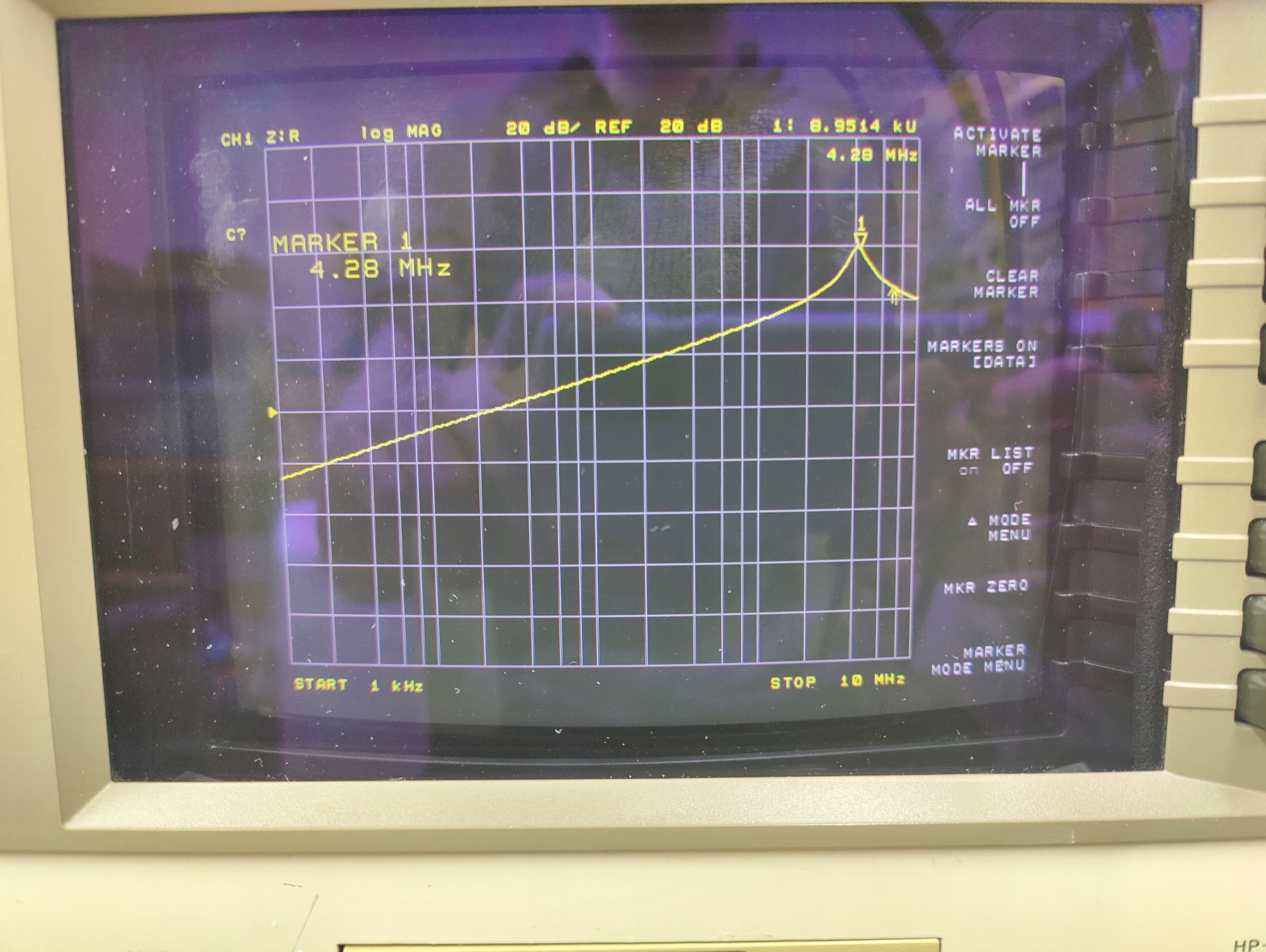

Bild 1 zeigt die Richtschärfe. Bild 2 zeigt die Messung der Impedanz
einer Drossel mit kalibrierter S11-Messung. Laut Datenblatt hat die
Drossel eine Induktivität von 65 uH und eine Eigenresonanzfrequenz von
4,28 MHz - passt also.
Ich habe gemerkt, dass sich meine billigen BNC-Kabel jetzt rächen.
Einmal ans Kabel gestoßen und der Peak bei der Richtschärfemessung
verschiebt sich und ist 10 dB schlechter. Wie gut der Koppler wirklich
ist, kann ich also nicht mal sagen.
Die nächsten Schritte sind daher: Hochwertige BNC-Kabel besorgen und die
Messung wiederholen.
Ich probiere auch noch andere Kernkombinationen um die Richtschärfe bei
1 kHz noch zu verbessern.

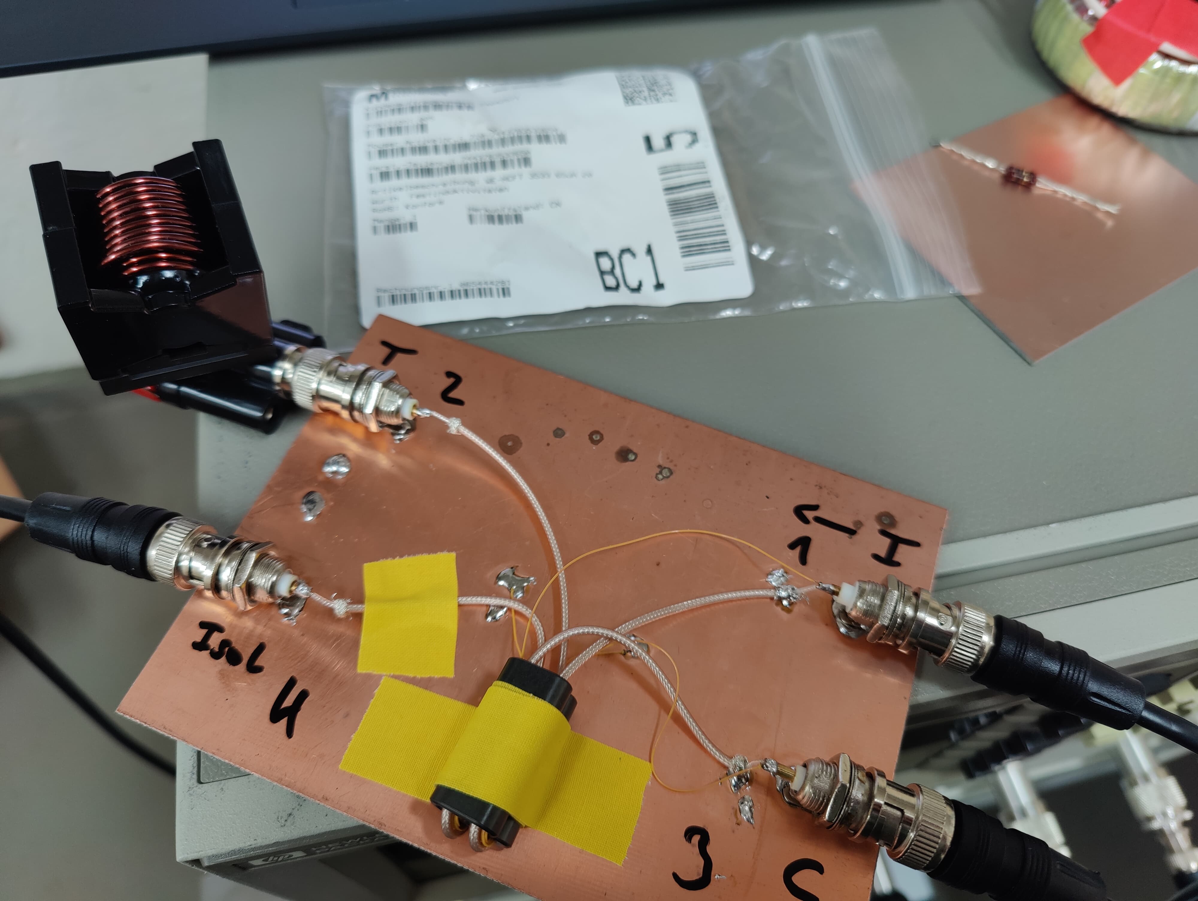

hier noch abschließend das Ergebnis der weiteren Tests. Beste Ergebnisse
habe ich mit T60006-L2017-P003 Ringkernen von Vacuumschmelze und 20
Sekundärwindungen erzielen können. Eigentlich für Gleichtaktdrosseln
gedacht, hat das Kernmaterial eine sehr hohe Permeabilität.
Die Richtschärfe ist im gewünschten Bereich >38 dB. Ebenso hat der
Koppler eine sehr geringe Einfügedämpfung.
Ziel erreicht. ;-)
