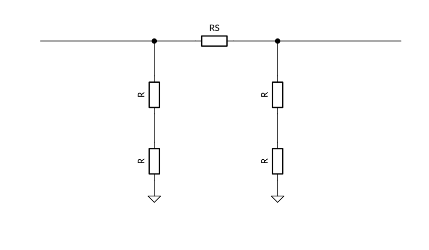

Ich möchte einen Strom und eine Spannung gleichzeitig messen für
Spannungen bis 300V und Ströme bis 0,5A. Die Anwendung ist ziemlich
störanfällig, für eingestrahlte Störungen und diese möchte ich
vermeiden.
Nun kann ich das per Low Side Shunt (Ayrton) machen, aber dann entsteht
eine große Loop zwischen Quelle und Messobjekt. Die Messung kann nicht
floatend geschehen daher dachte ich an das angehängte Design.
Die Idee: Spannung kann man für beide Spannunsgteiler messen und hat
damit den Strom über den Shunt. Damit man den Strom durch das Messobject
kenn muss man aber noch den Strom durch den rechten Spannungsteiler
addieren, den man auch kennt. Die Frage ist nun ob das eine gute Lösung
ist. Zunächst haben die Spannunsgteiler natürlich Toleranz und man müsse
das irgendwie kalibrieren.
Ich will damit auch später sehr kleine Ströme bis in den nA Bereich
messen können.

Der Witz ist gut:-) Rechne das ganze einfach mal mit konkreten Werten
für die Widerstände, Spannungen und Ströme durch und ermittle so wie
groß die Spannungsdifferenz ist die du da messen willst.

Spannungen misst man mit einem Spannungsteiler. Die Ströme mit einem
Shunt und passenden Stromverstärker. Die gibt es fertig als high side
current sense amplifier. NEIN, mit einfachen Spannungsteilern geht das
nicht.

Du scheinst nicht verstanden zu haben. Mit zwei Spannungsteilern misst
man Spannungen. Einmal vor den Shunt und einmal hinter dem Shunt. Die
Spannungsteiler dienen nur dazu die hohen Spannungen zu handhaben.

Also braucht man einen 1:60 Teiler um mit einem 5V AD zu arbeiten. Wenn
der 16bit kann, hat man 78µV Auflösung, 4,7mV am Shunt.
Mit 5R Shunt hat man mit 0,5A 2,5V, aber auch >1W Verlust. So bleiben
zumindest 9bit Auflösung die vielleicht auf 8bit genau sind. Reicht das?
Gustav G. schrieb:
> Die Spannungsteiler dienen nur dazu die hohen Spannungen zu handhaben.
Die Spannungsteiler teilen aber auch die zu messende Spannung über dem
Shunt.
> Richtig ich habe nicht gesagt, dass ich das nur mit einem Widerstand
> machen will.
Und wie findest du dann den zum Messen nötigen Shunt?

Auch du scheinst nicht verstanden zu haben warum eben INA und konsorten
in diesem Fall nicht direkt funktionieren. Die Common Mode Spannung ist
zu hoch.

Tietze Schenk und Art of Elektroniks bin ich schon durchgegangen. Ein
kurzes nachschlagen hat gerade ergeben, dass der INA117 im grunde diese
Idee von mir auch so umsetzt. Spannung über den High side Shunt messen
und eben herunterteilen nur reicht mir dort der Common Mode Range eben
nicht.
ist machbar und hatte ich mit einem AVR 1284p mit Differenzmessung
realisiert, aber im mA Bereich.

Versuch halt mal einen INA149 Differenzverstärker. Der ist allerdings
nur bis 275V spezifiziert.
https://www.ti.com/product/INA149
Geht es nur um Gleichspannung oder kommt da noch eine ...MHz
Salamischeibe nach?
von Gustav G. (gustavgggg)
> Salamischeibe nach?
Es geht bis einige kHz aber über einen Shunt will ich positive und auch
negative Ströme bei Positiver und negativer Common Mode Spannung messen
können.

Macht euch das Leben leichter:
TI  TMCS1100A4QDRQ1
EC-Q100, ±600-V, precision, isolated current sensor

Mit ADC misst man Spannungen. Alles unterhalb von 1 mV ist
problematisch, weil es im Rauschen unter geht. Also lass uns mal davon
ausgehen, dass 1 mV das kleinste Intervall ist, das wir messen
können/wollen.
Um die hohe Spannung von 300 Volt zu reduzieren willst du
Spannungsteiler verwenden, zum Beispiel mit Faktor 1:100 (für zeitgemäße
3,3V ADC). Leider reduzieren sie aber auch die Spannungsdifferenz am
Shunt um den selben Faktor. Damit der ADC 1 mV sieht, müssen am Shunt
100 mV abfallen.
Du wolltest nA messen. Damit bei einem nA 100 mV am Shunt abfallen, muss
der Shunt 100 MΩ haben. Damit bewegst du dich im Grenzbereich des
Machbaren. Alles muss super gut isoliert und abgeschirmt werden, damit
ein Lufthauch nicht zu einer massiven Veränderung des Messwertes führt.
Also reduzieren wir die Auflösung von 1 nA auf 100 nA. Dann genügt ein
Shunt mit 1 MΩ, den kann man in einer sauberen Umgebung ohne große
Probleme einsetzen.
Aber: Du willst auch 0,5 A messen können. Bei 0,5 A fallen am 1 MΩ
Widerstand satte 100.000 (hundert-tausend) Volt ab. Das ist wieder
unrealistisch.
Die Anforderung muss also erneut geändert werden. Sagen wir mal, dir
würden 0,1 mA genügen (damit sind wir um Faktor 100.000 von deiner
ursprünglichen Idee entfernt). Damit bei 0,1 mA die benötigten 100 mV am
Shunt abfallen, muss dieser 1 kΩ haben. Bei 0,5 A fallen an dem
Widerstand aber 500 Volt ab. Das ist immer noch völlig inakzeptabel.
Merkst du, worauf das hinaus läuft? Dein Lösungsansatz versucht mit
einem Chinaböller zum Mars zu fliegen. Unmöglicher geht es gar nicht.

Da ist wohl ein entsprechend schneller Trennverstärker die bessere Wahl.
Denn die vorgeschlagenen 0,1% Widerstände können bei einem 100:1 Teiler
schon 10% Gleichtaktsignal produzieren.
Bei DC lässt sich das über die Spannungsmessung wieder rausrechnen, bei
AC kommt es auf die nachfolgende Signalverarbeitung an.
Nach den Daten soll das fast schon die eierlegende Wollmilchsau werden.
1nV-300V
1nA-0,5A
1nHz-10kHz
0,01%
Vielleicht mal sowas mit betrachten:
https://de.wikipedia.org/wiki/Chopper-Verst%C3%A4rker
Ich habe verstanden die Präzision der Widerstände ist sehr kritisch und
der Spannungsabfall über den Shunt wird eben auch heruntergeteilt. Ich
denke das werde ich doch per Low-Side Ayrton Shunt machen wo ich dann
eben mehrere Bereiche habe.

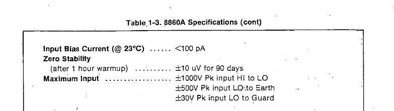

von Joachim B. (jar)
Sherlock 🕵🏽‍♂️ schrieb:
> Gustav G. schrieb:
>> Mal aus reinem interesse, was machen denn die teuren Tischmultimeter um
>> das mit hoher Common Mode Spannung zu messen?
> Die sind potentialfrei
davon wußte mein Fluke 8860a nichts als ich mit den auf 5kV hochgelegten
GND messen wollte. Es ging einfach kaputt, hätte es deinen Hinweis doch
mal vorher gelesen.

von Sherlock 🕵🏽‍♂️ (Gast)
> mal vorher gelesen.
Hättest du mal die Anleitung gelesen. Vor allem bei 45 Jahre altem
Equipment konnte es öfter mal vor, dass sie nicht dem aktuellen Standard
entsprechen.
Offenbar hattest du aber erwartet, dass es potentialfrei ist, weil das
normalerweise so ist, richtig? Damit verpufft deine Kritik an meiner
Antwort.

von Falk B. (falk)
> Antwort.
Ein Tischmultimeter, ebenso wie ein Handmultimeter, IST potentialfrei.
Der Meßkreis ist galvanisch vom der Anzeige/Bedienung/Schnittstelle
getrennt. Aber diese Schnittstelle hat eine endliche
Spannungsfestigkeit! Potentialfreiheit ist keine Wundereigenschaft, die
alle Probleme löst!
Ein Handmultimeter hätte mit 5kV bei der Strommessung auch ein Problem,
denn das Gehäuse hat eine endliche Spannungsfestigkeit. Aber wenn man es
auf einen passenden Isolator, im einfachsten Fall eine große
Plastikkiste stellt, geht das.
> entsprechen.
ich vertraute auf Fluke Qualität, schließlich kam in den Mitte der '70er
Jahre ein Fluke Vertreter in die Fernsehwerkstatt und bewarb seine DMM
mit unkaputtbar, er nahm einen Anodenclip vom Farb TV und feuerte knapp
30kV in das Fluke welches keinen Schaden nahm.
Wie konnte ich also ahnen daß 10 Jahre später 5kV das DMM killen.
Ja ist blöd gelaufen. Doch so eine unglückliche Ausnahme taugt nicht als
Argument, einen Ratschlag für den Regelfall zu widerlegen. Du hättest
sagen können "Vorsicht, nicht alle Multimeter sind potentialfrei",
dagegen hätte ich nichts gehabt.
Alle batteriebetriebenen Multimeter, wo kein Kabel für ein Netzteil oder
Datenverbindung weggeht, alles berührungssicher isoliert ist, also nur
die zwei Meßstrippen weggehen, sind potentialfrei.
Zumindest bis der Nächste um die Ecke kommt, wenn Du Dir aber die andere
Strippe in den Hintern steckst, ist das nicht mehr potentialfrei.
