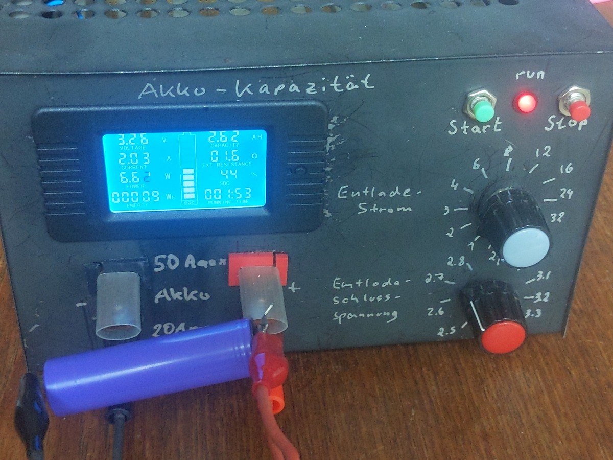

Hans L. schrieb:
> hat jemand mal so eins gebaut,
Es geht durch die fertigen Kapazitätsmessermodule sehr einfach: Ein
(hier umschaltbarer) Belastungswiderstand und ein NE555 FlipFlop mit
Tastern und LED der durch einen TL431 bei variabler Spannung
abgeschaltet wird.
In diesem Fall wurde der Umschalter durch MOSFETs verstärkt und die 12V
Versorgung durch einen step up aus der zu messenden Batterie selbst
entnommen, damit wird auch ein Lüfter versorgt um die
Belastungswiderstände zu kühlen. Das muss man aber nicht machen, ein 9V
Block tut es auch und nicht jeder braucht 48A = 200W.

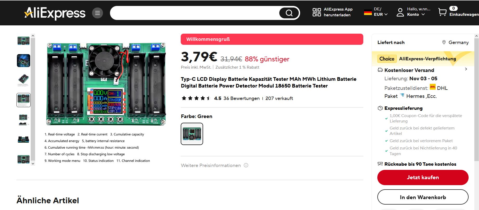

von Ralf X. (ralf0815)
Wenn jamand tatsächlich nur einzelne LiIon Zellen testen möchte, würde
ich dem das empfehlen:
https://www.amazon.de/gp/product/B0BSF1ZBXB
Allerdings bei Ali gekauft, heute im Choice ab rund 5,-€ für Altkunden
bis zu 10 Stück.
Ich habe eine elektronische Last, die Kapazitätsmessungen mit
akzeptabler Genauigkeit erledigen kann. Falls Du es genau wissen willst,
kannst mir einen Akku zuschicken, dann kann ich eine Messung machen.

Von dem zuerst gezeigten Modul habe ich auch 5 Stück hier aus einer
Zeit, als sie für unter 2,-€ zu bekommen waren, Vorteil:
Offiziell darf die maximale Spannung 15V betragen, ich habe die Module
allerdings schon bis über 20V eingesetzt, ohne dass sie Schaden genommen
hätten.
Allerdings sehr begrenzter Mess- und Funktionsumfang.
Möchte man auch mal höhere Entlade Spannungen/Leistungen/Ströme
messen, greife ich zum DL24, https://www.amazon.de/dp/B0C149QXCD/
Über Ali immer wieder mal für unter 20,-€ einschl. VSK und dem hier
gezeigtem Zubehör für Neuanmelder zu bekommen, mein letzter kam auf
17,45€.
Der weitere Riesenvorteil hier ist die USB-Schnittstelle, über die man
die wichtigen Werte als csv aufzeichnen kann.

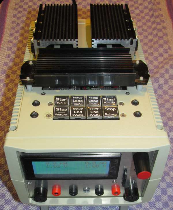

von Der G. (Firma: schlechthin) (gastgeber)

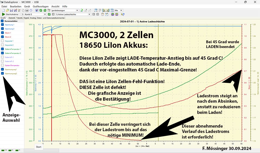

von Fritz M. (fritz_m70)
Messen der Akku-ENTLADE-Leistung verlangt:
Die Soll-Kapazität der Zelle bestimmt die daraufhin genutzte
Prüfungs-Strom-Höhe z.B. 1/3 der Zellen-Ah, also bei 2100 mAh
Zellen-Kapazität wird mit 700 mA geprüft:
1. VOLL-Laden mit 700 mA
2. Entladen mit 700 mA bis 3,0 Volt
3. LiIOn Entlade-Abschaltstrom 50 mA
Das wird einstellbar für jede Rund-Zelle (LiIOn ebenso, wie auf NiMH
angepasst) perfekt und sehr genau vom idealen Universal-Gerät MC3000
ausgeführt.
Diese Pflege-Behandlung kann auch als mehrfacher, z.B. 3-fach CYCLE
erfolgen. Damit sieht man auch die zyklische
Zellen-Funktionen-Stabilität sowie den dabei evtl. entstehenden
Temperatur-Verlauf abgebildet.
Denn auch eine LiIOn Zelle KANN sich thermisch instabil zeigen - und das
sollte man daher kennen lernen. Dazu habe ich auch einen solchen Schrieb
