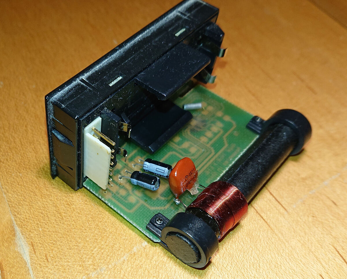

ich habe eine DCF77 "Funkuhr", die vor ca. 40 Jahren von Conrad
vertrieben wurde. Seit ein paar Tagen kann sie das Signal (in
Südfrankreich) nicht mehr empfangen, die Feldstärke geht nicht mehr über
1-2 hinaus (vorher 4-5, nur nachts).
Ich vermutete getrocknete Kondensatoren, die Elkos mit 1 + 22 uF habe
ich aber schon getauscht.
Es gibt noch den Parallelkondensator an der Ferritantenne, der ist
beschriftet mit:
(T) 6821                (könnte auch 682l sein)
100PPN
Was ist das für ein Wert?
Oder könnte eher der Quarz defekt sein? Der ist nicht beschriftet,
welche Frequenz könnte es sein, 77,5 kHz?
Besten Dank für Tipps...

von Stephan S. (uxdx)
Miss mal, ob die Spule der Antenne Durchgang hat. Auf dem Bild sieht
man, dass der Kondensator früher Kontakt mit der Spule hatte, vielleicht
hat der Draht deshalb eine Macke

von KT T. (kt_t)
Der Kondensator hatte Klebekontakt bis heute morgen, ich musste ihn
abziehen um die Beschriftung lesen zu können. Aber nicht 'mal der Lack
vom Spulendraht wurde dabei beschädigt.
Wie sieht es mit dem Quarz aus?

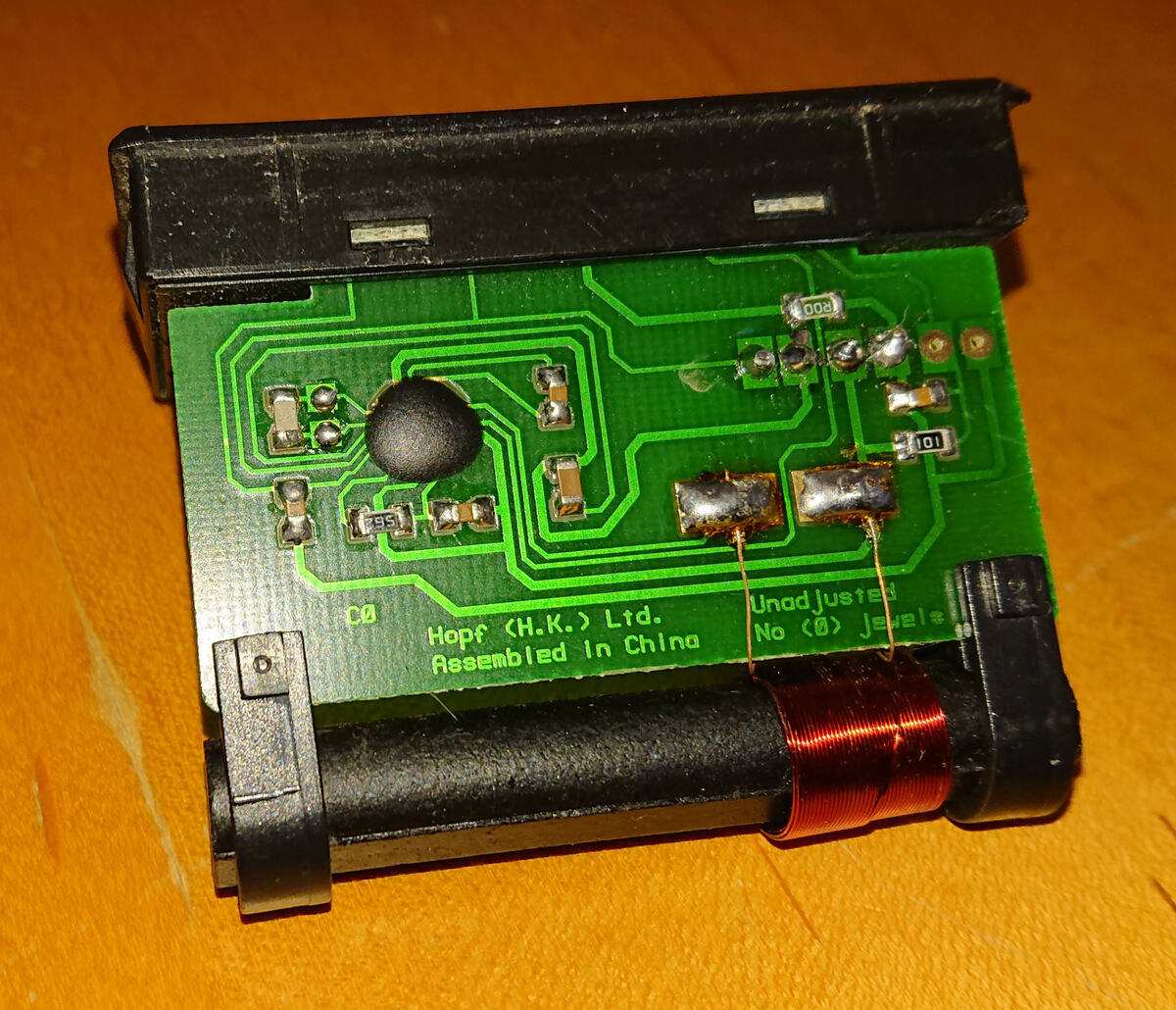

von Al (almond)
Mani W. schrieb:
> Könnte sein...
Quarze altern insbesondere am Anfang der Betriebsdauer. In der Regel
liegt die Frequenzdrift bei 2 ppm pro Jahr und reduziert sich später.
Allerdings ist auf dem Foto des TO weit und breit kein 77,5 kHz
Filterquarz zu erkennen. Man sieht nur einen billigen 32,768 kHz
Uhrenquarz im runden TC38 Gehäuse für eines der gebräuchlichen RTC-Clock
ICs. Das eigentliche China-Uhrenmodul ist mit dem Display auf der
Frontplatte integriert und der angesteckte DCF-77 Empfänger wird wie bei
den meisten dieser Uhrenmodule aus Stromspargründen nur jede ein bis
zwei Stunden kurz eingeschaltet, um die RTC Uhr zu synchronisieren.
Wenn man sich das Foto der Platine im Eingangsbeitrag betrachtet, dann
darf bezeweifelt werden, dass es sich um einen klassisch diskret
aufgebauten DCF77 Empfänger handelt. Man sieht an den Leiterbahnen, dass
ein SMD IC verwendet wird, das unter einem schwarzen Klecks Isoliermasse
verborgen ist. So findet man es bis heute bei den meisten billigen
DCF-77 China-Modulen.
Heutzutage handelt es sich dabei meist um einen CME6005 Schaltkreis, auf
älteren DCF-77 Modulen wahrscheinlich um einen der Vorgänger.
Datenblatt
https://www.shotech.de/Datasheet/c-max/CME6005%20Datasheet%20A23.pdf
CME6005 Design hints:
https://www.shotech.de/Datasheet/c-max/CME6005-AN001-A1.pdf

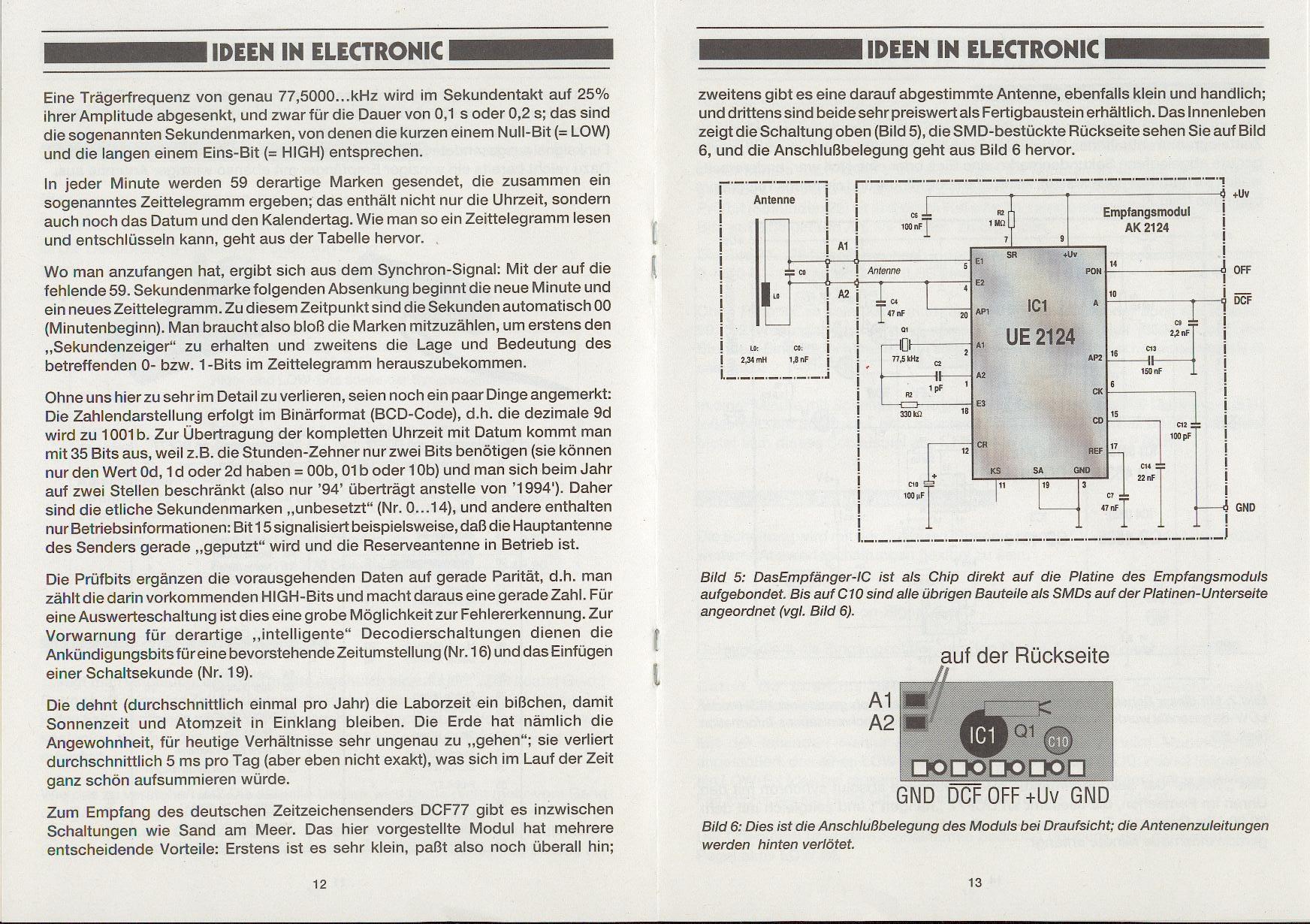

von Al (almond)
In den früheren Conrad Modulen wurde meist der Vorgänger des CME6005,
der UE2124 von TEMIC verwendet. Dazu gab es auch einen Thread hier im
Forum.
Beitrag "Datenblatt zu alten DCF77-Modul von Conrad"
Angehängt nochmal eine Beschreibung eines damaligen Conrad AK2124 Moduls
als Anhaltspunkt, die Zeitzeichen-Empfänger ICs aus Heilbronn sind bis
heute alle ähnlich. Der verwendete Quarz ist nicht wie im Vorpost
fälschlich vermutet ein 32,768 Uhrenquarz, sondern tatsächlich ein
billiger 77,5 kHz Filterqurz im runden TC38 Gehäuse.
von Thorsten S. (thosch)
Ralf S. schrieb:
> Der Empfänger ist ziemlich simpel.
Ein Grab mit 4 × TCA440 und 5 abzugleichenden Schwingkreisen würde ich
jetzt nicht unbedingt als "ziemlich simpel" bezeichnen.
Zwei Quarzoszillatoren mit Ziehtrimmer sind auch noch drauf, demnach ist
das wohl kein simpler Geradeausempfänger, sondern ein Doppelsuperhet.
Das ist weder vom Schaltungskonzept, noch vom Abgleich her simpel.
Insbesondere, wenn man es mit einem der üblichen IC-basierten

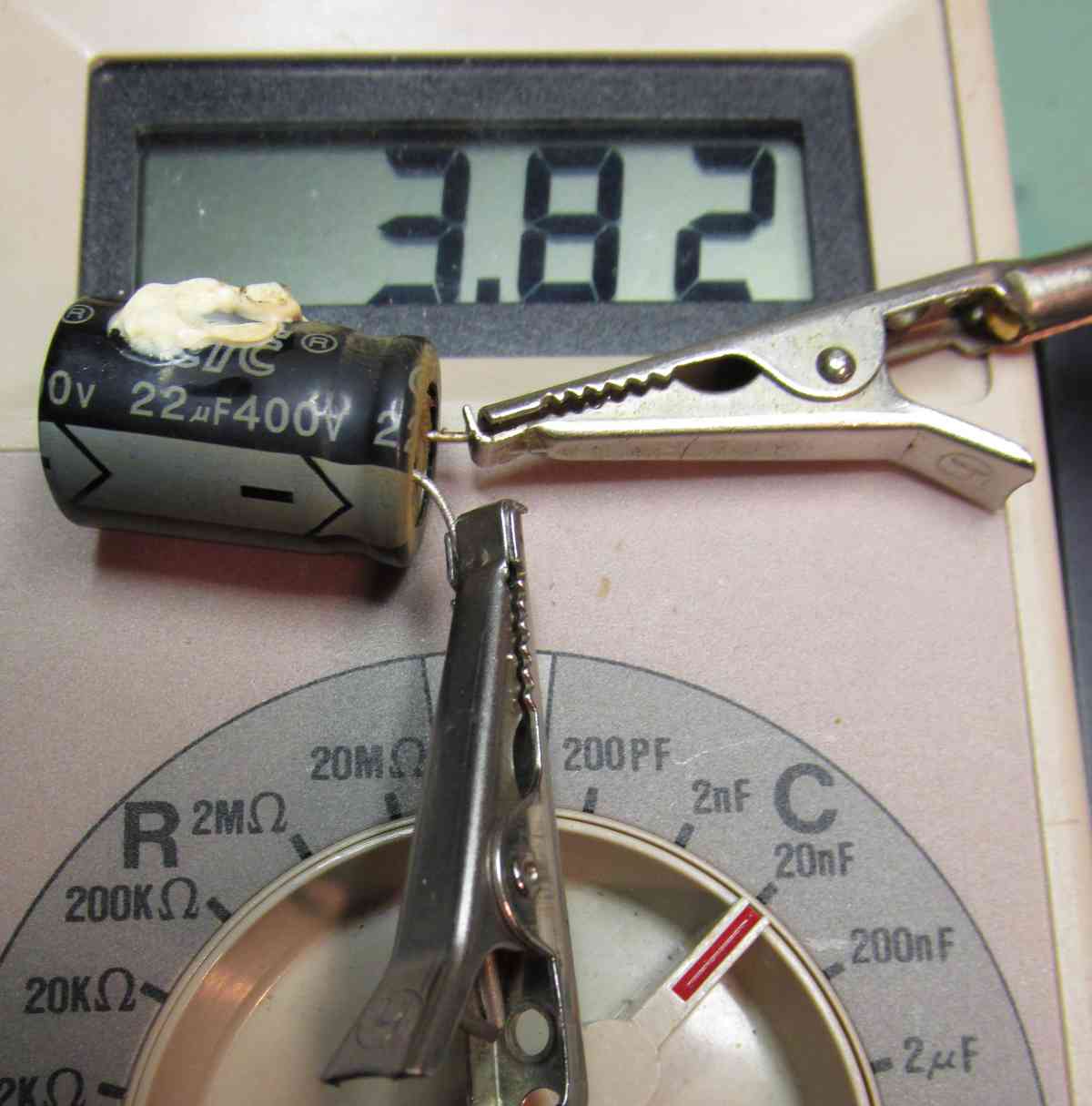

Schon länger - prüfe die Kapazität des netzseitigen Ladeelkos.
KT T. schrieb:
> Ich hätte noch uralte Netzteile mit Trafo
Die sind auf jeden Fall störungsfrei. Wenn der Trafo anständig ist, ist
auch der Wirkungsgrad unter Last nicht deutlich schlechter.

Vor einigen Jahren waren in meinem Haus alle DCF-Uhren ohne Empfang. Als
Störsender entpuppte sich das Schaltnetzteil vom SAT-Multiswitch, die
Netz-Zuleitung geht fast mittig senkrecht durchs Haus. Nach Ersatz des
Ladeelkos war wieder gut.
Eher ist das  wohl ein altes Design mit vier fest abgestimmten
Einfach-Supern.
 Damals gab es ausser dem DCF77 und dem britischen MSF60 auch noch OMA50
bei Prag und HBG75 bei Prangis am Genfer See.

Die muss ja noch älter sein, mit reichlich diskreten Bauteilen.
Meine gab es damals zum Sonderpreis von 20 Mark im Conrad-Shop
Bielefeld. Vermutlich reduziert, weil das hintere Gehäuseteil zu kurz
konstruiert wurde. Hergestellt wurde sie wohl von der Fa. Hopf die heute
noch existiert und u. a.  Industrieuhren herstellt. Ich vermute, dass
das Mitte der 80er Jahre gewesen sein muss.

Das Empfangsmodul sitzt senkrecht seitlich von der Ferritantenne. Auf
der Platine hinter dem LCD sitzt noch ein IC unter schwarzer Pampe, wenn
ich recht weiß.

von Thomas B. (thombde)
Ralf S. schrieb:
> Der Empfänger ist ziemlich simpel. Da reicht schon die kleinste Störung
> und der Empfang ist passe.
So etwas wollte ich vor einigen Jahren mal selber bauen.
Ich habe noch einen Vorrat an TCA440.
Weil es nicht simpel ist, habe ich das dann aufgegeben.

Zurück in D habe ich die beiden alten Elkos einmal nachgemessen: 24
statt 22 uF, 1 uF passt. Das kann es also auch nicht gewesen sein...
Bei einem batteriebetriebenem Gerät sollten die ohnehin unkritisch sein.

Ich habe die alte Conrad-Beschreibung meines Moduls von 1989
wiedergefunden. Die Bestellnummer war 198935.
Da steht, dass man damit auch Analoguhren ansteuern konnte und die
Zeitzone umstellen.
