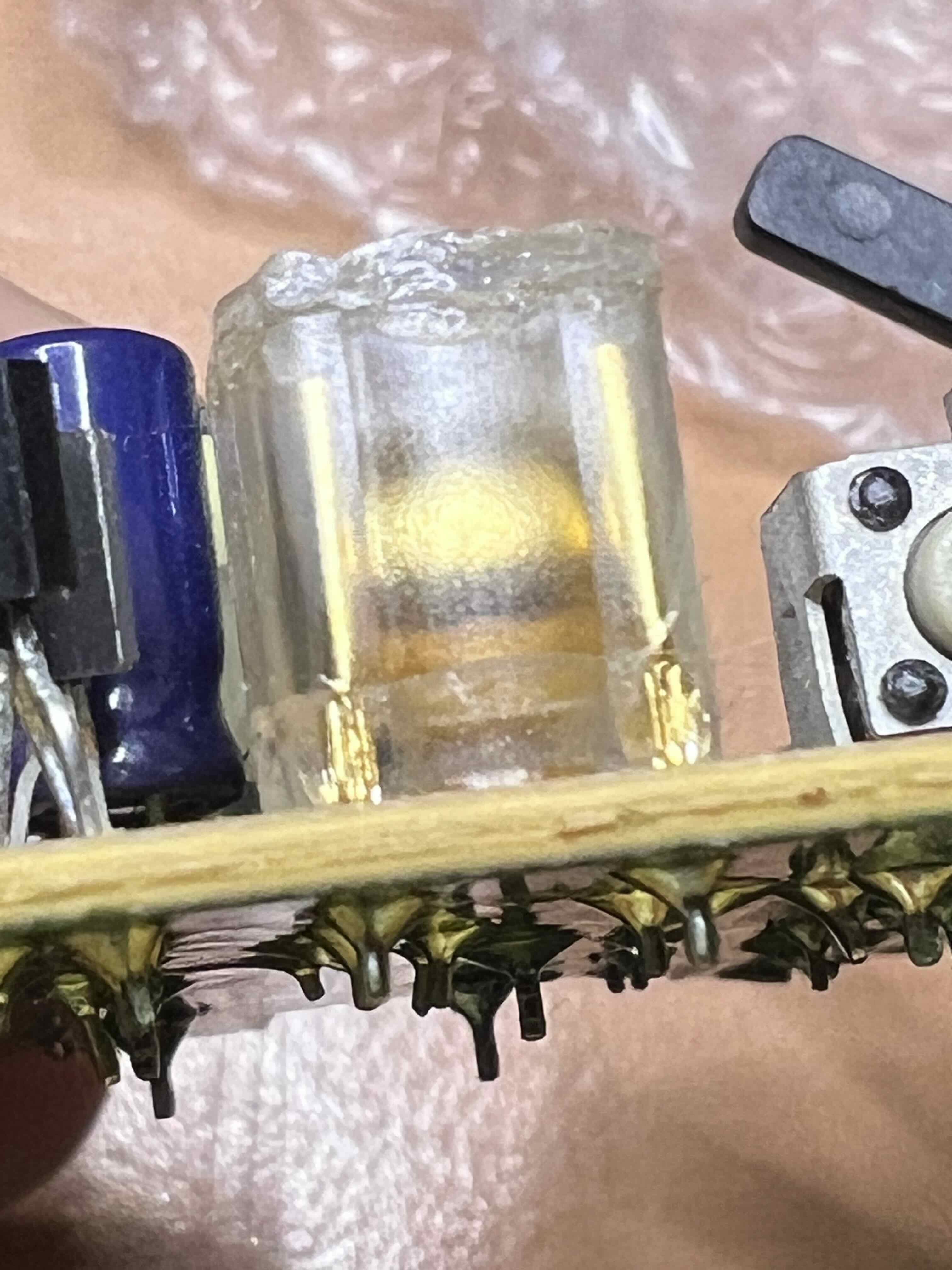

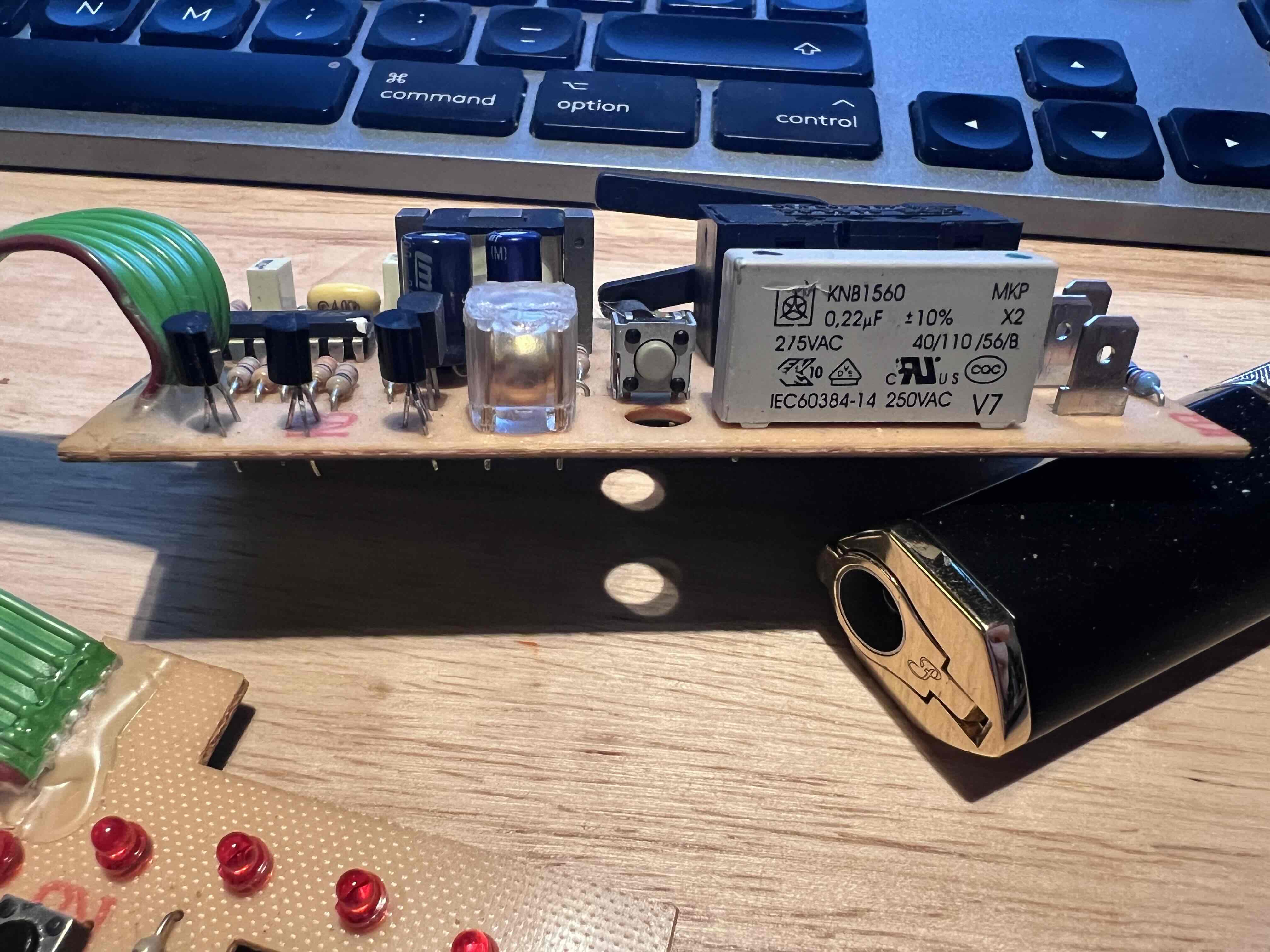

Guten Abend zusammen,
kennt jemand dieses Bauteil in dem Toaster von Siemens TT91100?
Eine goldene Kugel, die sich bewegt.
Ich vermute ja, es könnte ein Schwerkraftschalter sein, leider messe ich
kein unterschied wenn die Kugel aufliegt oder auf dem Kopf steht.
Viel Grüße,
Thomas

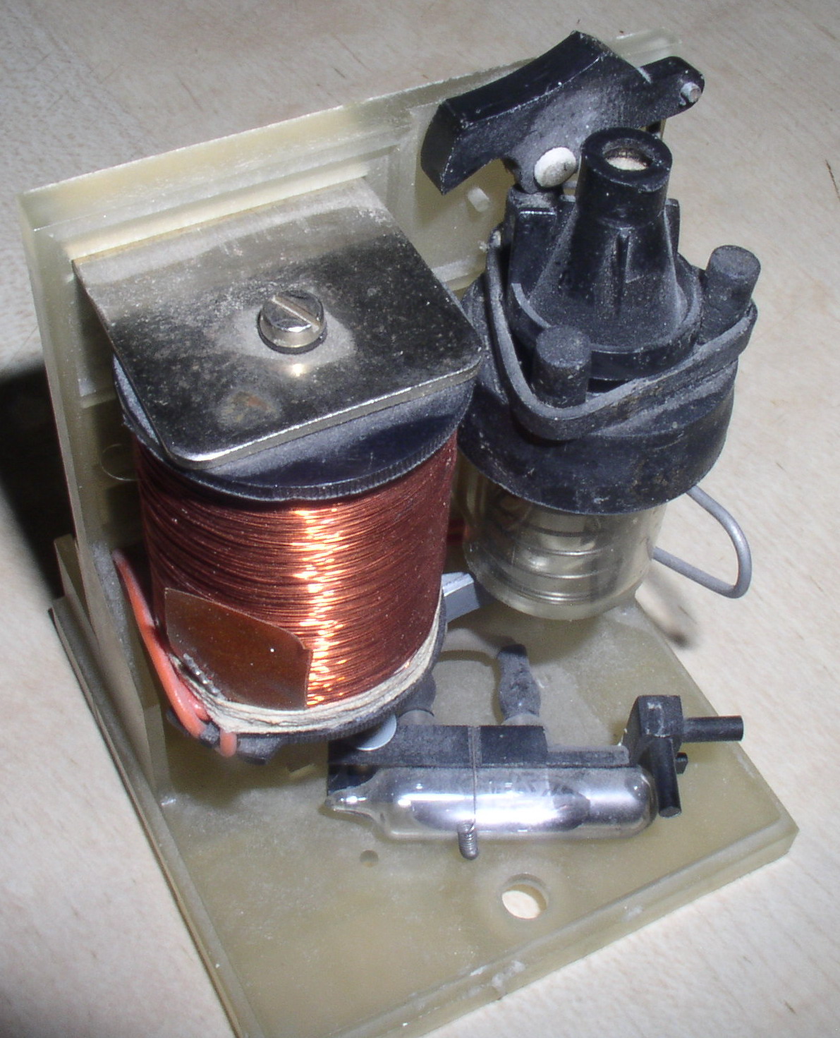

Hoooo - Quecksilberschalter in Toastern. Gab es sowas in
ernstzunehmender Verbreitung in Deutschland?

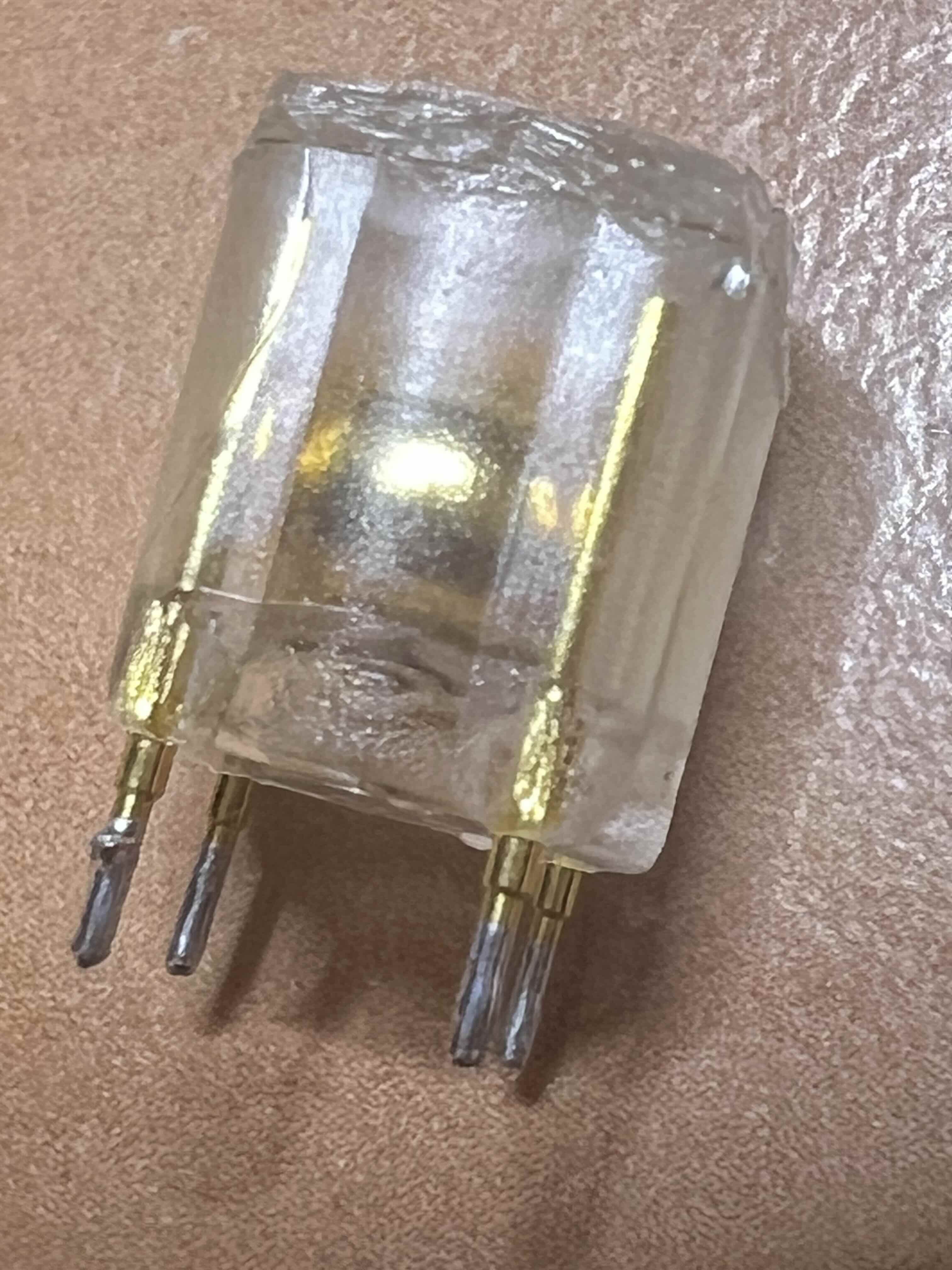

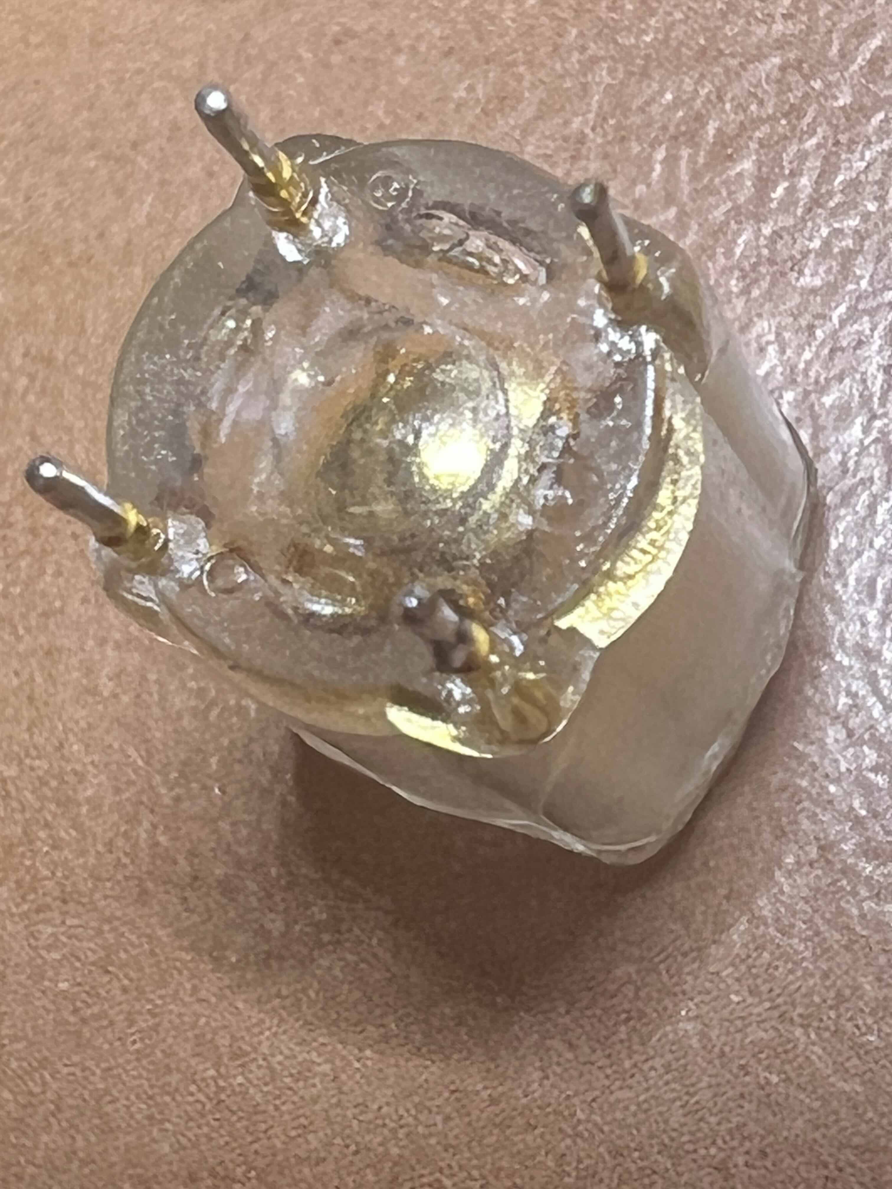

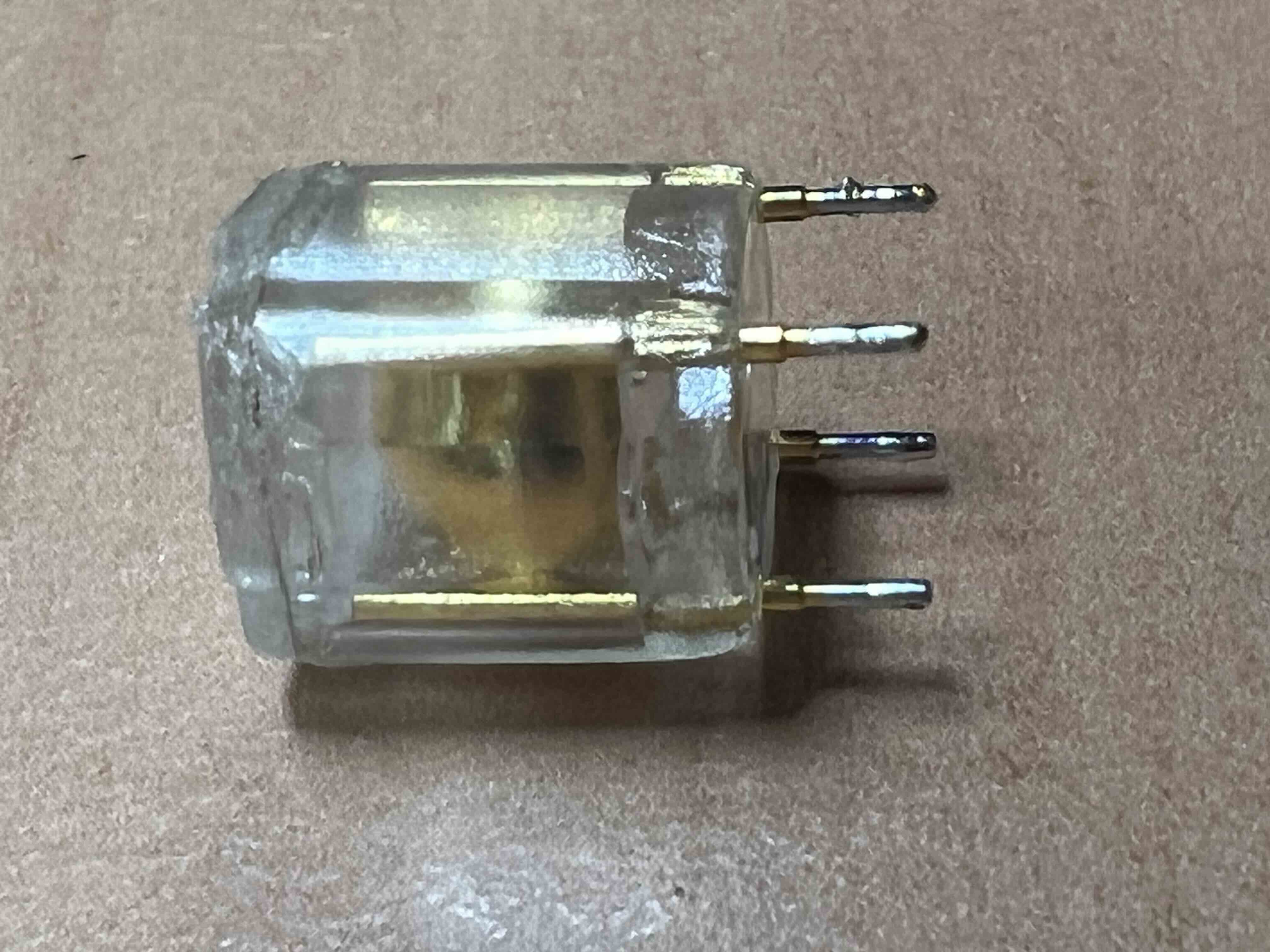

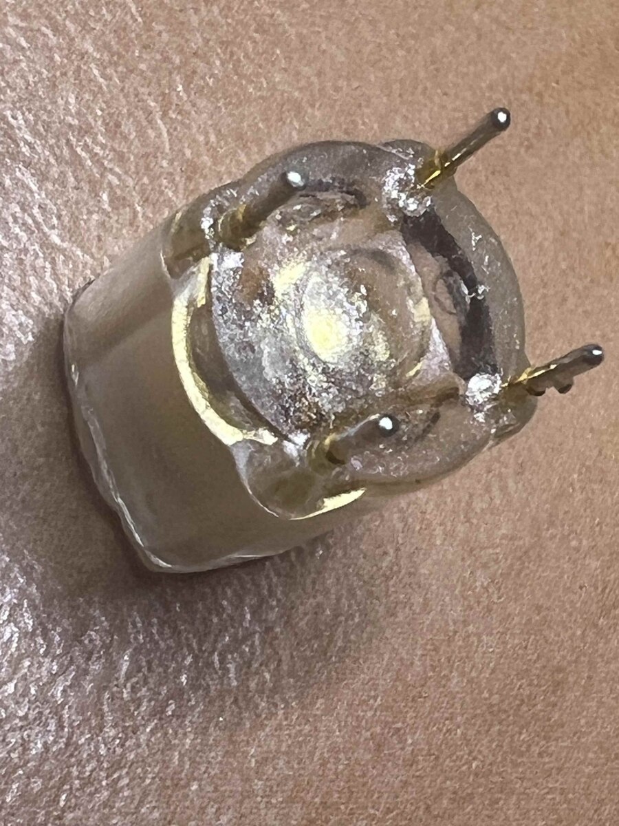

von Thomas L. (Firma: innovative motion X GmbH) (drxtom)
ich habe es herausbekommen.
Als ich das Bauteil heraus gelötet hatte konnte ich an den Ecken vier
kleine Stangen / Kontakte entdecken.
Sobald man das Bauteil um 90° dreht, sind die beiden unten liegenden
Kontakte geschlossen.
Interessantes Bauteil, kann man in der vertikalen Lage die Position im
Quadranten ermitteln🙂
...mann lernt immer dazu,
Viele Grüße,
Thomas
von Ron-Hardy G. (ron-hardy)
Also damit der umgefallene Toaster NICHT toastet?
nehme ich an...

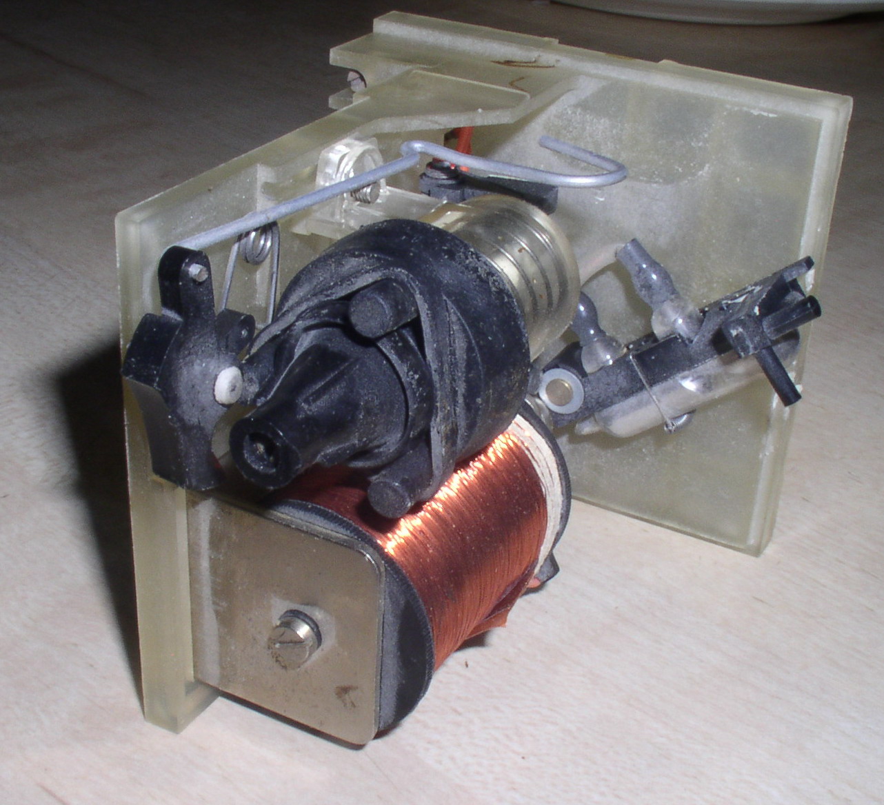

 Aus meiner frisch erworbenen Gastronomie Kaffeemaschine ( Rowenta
Doppelfilter) war auch meine erste Amtshandlung, den dicken
Quecksilberdruckschalter auszubauen.
Aber nochmal, gab's sowas in Toastern?

Ich erinnere noch Rowenta Automatiktoaster von Ende 60er. Das war eine
Bimetallmechanik mit offenen Kontaktzungen.
Die war trickreich: Bimetall verbiegt sich weit genug, Hebel springt um,
aber der Toast bleibt drin. Bimetall kühlt ab, denn nochmal Klack und
der Toast wird ausgeworfen. Da hatte man sich also Gedanken gemacht, bei
mehreren Durchläufen möglichst gleiche Bräunungsgrade erzielen zu
wollen.

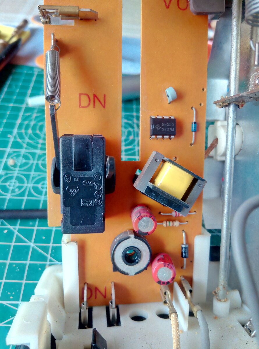

Anbei die Eingeweide eins 80er-Jahre Toasters von Siemens. Weinrot,
klobig, potthässlich. Der tut aber exakt das gleiche wie das neueste
Modell:
Er toastet.
Ein paar Krümel hatten dafür gesorgt dass Strom floss wohin er nicht
sollte, peng, tot. Nachdem ich einen Moment gegrübelt hatte, und den
NE555 auf Verdacht getauscht, ging er wieder.
Zu der Zeit hat Siemens doch noch eigene Halbleiter gefertigt, aber dem
Logo nach den NE555 trotzdem von werweißwo eingekauft.
Ich hätte da eher mal einen Toaster mit Gong-IC SAB0600 erwartet. :)

von C. D. (derschmied)
Interessant, wusste ich nicht. Hatte kurz gegoogelt und festgestellt
dass dieses Modell lange schon vom Markt verschwunden ist. Jetzt werkelt
irgendeiner aus Pollins Grabbelkiste drin. Musste aber zweimal löten:
schlau wie ich bin hab ich gesockelt, dann ging der Hebel zum
Einschalten aber nicht mehr dran vorbei. HMPF. Elkos hab ich drin
gelassen, hatte keine in passender Farbe :-)
