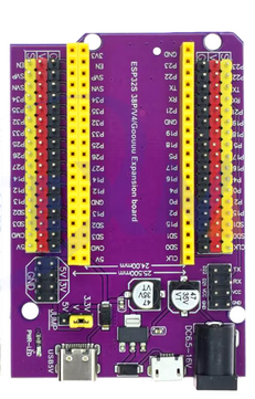

von Falk B. (falk)
Thomas F. schrieb:
> Wenn du I2C und 128x64 willst, dann kauf das doch einfach fertig. Dafür
> braucht man keine Adapterplatine:
Da gibt es auch viele andere, lustige Dinge. Die Stiftleisten gefallen
mir, siehe Anhang! ;-)
