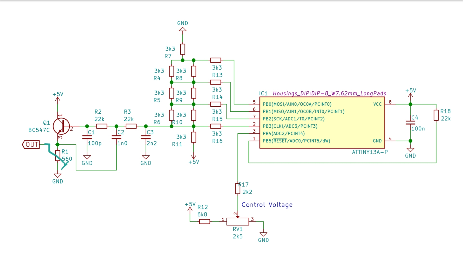

Moin,
Aus der nicht enden wollenden Reihe "DSP mit AVR", hier nun Folge 2206:
Ein Sinusgenerator, dessen Frequenz per Steuerspannung eingestellt
werden kann mit folgenden Features:
* Frequenzbereich 10 Oktaven; ca. 16Hz..16kHz.
* Steuercharakteristik ca. 0.11V / Octave.
* Voellig Gluehlampen oder PTC freier Aufbau
* DDS
* 4bit SigmaDelta DAC
* haarstraeubende Echtzeitprogrammierung
* lustiges und hurtiges exponenzieren in Assembler

Aber, Hut ab, schönes kleines Projekt. Vllt. sollte man etwas Zeit
investieren um den Tiefpassfilter um eine AGC zu erweitern, damit die
Ausgangsamplitude halbwegs konstant bleibt.

Kurzfristig könnte man R1 auch noch ad-hoc durch einen 500R Trimmer,
oder durch ein Poti ersetzen.

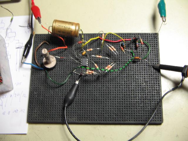

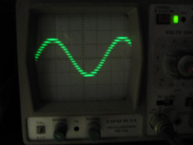

Danke fuers Feedback. Hier noch jeweils ein (schlechtes) Foddo vom real
existierenden Aufbau und vom Sinus, wenn der ganze Tiefpasskrempel weg
ist.
Anundpfirsich sollte die Amplitude ueber die Frequenz eigentlich recht
konstant bleiben. Hab' grad nochmal geguckt, bei mir ist die bei tiefen
Frequenzen ca. 2.3Vss und bei max. Frequenz 2.5Vss. Da wird man sicher
am Filter noch entsprechen drehen koennen, ums noch glatter zu kriegen.
Den Fusspunkt des DACs koennte man auch auf +5V legen, dann den
Vorspannungswiderstand R11 hochohmiger und damit den Pegel groesser
machen zu koennen.
Die Wahl der Bauteile ist sicher auch nicht optimal fuer ein Produkt in
Serienfertigung. Das ist halt alles "Zeugs was grad da rumliegt".
z.B war da noch ein Abschnitt mit 10x 3.3kOhm Widerstaenden mutmasslich
aus irgendeinem Pollin-Widerstandssortiment aus dem letzten Jahrtausend

Ich freue mich sehr, dass deinen Aufbau gezeigt hast. Vor allen Dingen
deshalb, weil ich immer wieder für mir unterstellte schlechte Aufbauten
xyz werde.
Der Aufbau hier ist so herrlich (im positiven Sinne) quick and dirty und
funktioniert dennoch.

Herrlicher Aufbau,
ist das noch die alte Gummimatte die man vor 40Jahren bei Arlt kaufen
konnte? Davon hab ich auch noch 2 Stück

Kann gut sein. Es ist dieses Ding, da bin ich nach wie vor ein grosser
Fan davon:

Und wenn man genau hinschaut, der ockergelbe Klecks oberhalb von Pin1
und Pin8 des AVR ist z.b. natuerlich ein 100n. Und auch die 1000µF
(duerften aehnlich alt sein, wie die Gummimatte) sind da nicht so ganz
zufaellig, denn die Billig-Krokoklemmenkabel wirken durch ihre
Hochohmigkeit im Zweifelsfall kurzschlussstrombegrenzend, erhoehen aber
doch den Innenwiderstand der Spannungsquelle ;-)

lach, der große Elko ist mir gar nicht erst aufgefallen. Solche habe ich
1000 Jahre lang nicht gesehen.

Das stufige Ausgangssignal erinnert an
https://www.ebay.de/itm/156405001101 die nutzen ein FPGA mit 8 bit
Widerstands-DAC.
Damit es piept, reicht das.

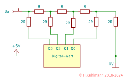

Moin, gefällt mir sehr gut. Bringt es was, das R2R auf 6 oder 8 Bit mit
einem z.B. ATtiny84 zu erweitern? Der hätte dann auch einen 16 Bit Timer
für die Frequenz.
Naja schaden wuerde es wohl nicht - aber ob mehr als 6bit bei so einem
roh zusammengezimmerten R2R an µC-IOs noch wirklich was bringen, da hab'
ich so meine ganz starken Zweifel.

von Christoph M. (mchris)
Eine Frage zum R2R DAC:
Laut dieser Seite lässt man den letzten 2R Widerstand weg:
https://praktische-elektronik.dr-k.de/Praktikum/Digital/Le-R2R-Wandler-Details.html
Um es zu testen habe ich einen R2R DAC aufgebaut (nicht mit dem Attiny
und ohne Transistorverstärker) und tatsächlich beim Weglassen des 2R
gegen +5V die volle Amplitude erhalten.
von Dergute W. (derguteweka)
Moin,
Ich glaube nicht, dass die da was weglassen. Die beweisen "nur" dass
beliebig "breite" R2R Wandler prinzipiell funktionieren.
Gruss
WK
In dem Bild ist Ua ohne 2R.
Deine Schaltung wird die 2R wohl brauchen, weil der Transistor einen
Offset braucht. Du kannst die Ausgangsspannung an R10 messen, die bleibt
weit von 0V weg.
Moin,
Ah, axo, so ist's gemeint. Der R11 in meinem Schaltbild gehoert nicht zu
dem R2R Wandler, der ist tatsaechlich dazu da, um den Arbeitspunkt des
Transistors "einzustellen". Wie ich schon weiter oben schrub, koennte
man auch den R7 nach +5V statt nach GND verschalten, dann koennte man
den R11 hochohmiger machen und haette beim selben Arbeitspunkt mehr
"Wumms".
Es war halt schon auf dem Gummibrettchen so verdrahtet...
Gruss
WK
