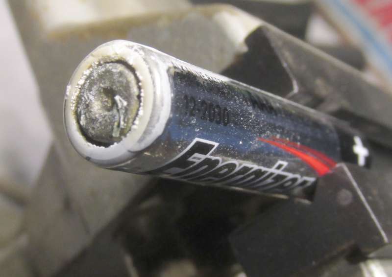

von Frank O. (frank_o)
Zitat:
Welche Batterien können nicht auslaufen?
Energizer Max Batterien - AA, AAA, C, D & 9V German
Energizer® Max Batterien – AA
Langanhaltende Power, garantiert* ohne Auslaufen. Entwickelt, um Ihre Geräte gegen Auslaufschäden zu schützen.
Energizer
https://energizer.eu › product › energizer-max
von Manfred P. (pruckelfred)
Frank O. schrieb:
> Zitat:
... im April 2024 geknipst.

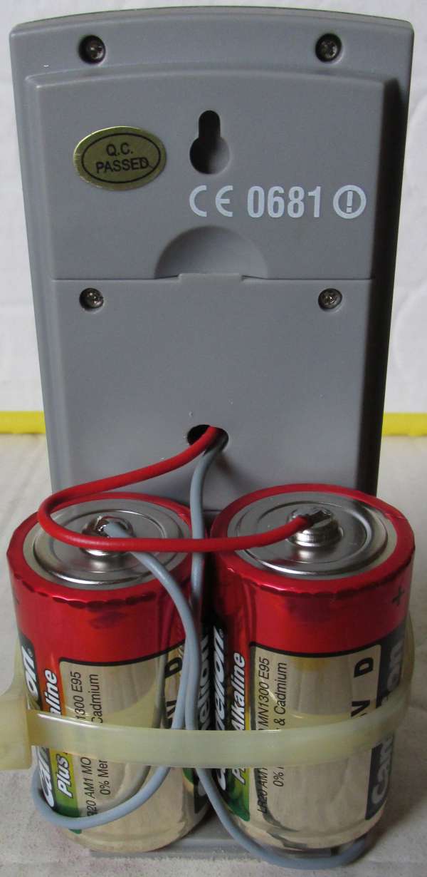

von J. S. (engineer) Benutzerseite
Guido C. schrieb:
> dass die Batterien auch nach längerer Zeit nicht auslaufen.
Ich würde - egal welche BAT es sind - immer eine Plastiktüte drum herum
packen, damit es einen grundsätlzichen Schutz für wertvoll Geräte gibt.
Des Weiteren kann man überlegen, ob man Tischgeräte oder solche die
weitgehend stationär benutzt werden, mit einem Stecker und einem
externen Batteriefach ausstatten kann. Dann suppt es draussen und es
besteht zudem die Option es aus dem Steckernetzteil zu speisen.

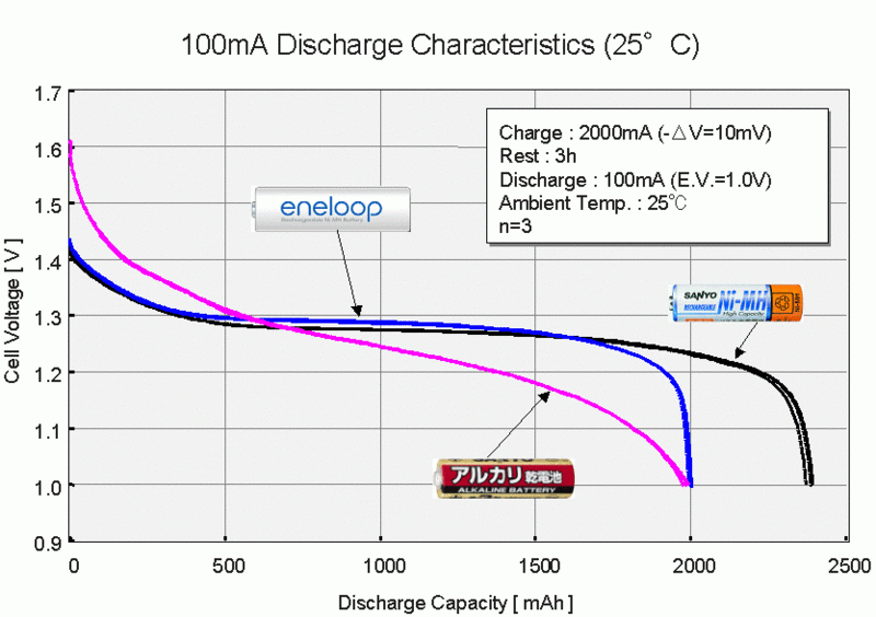

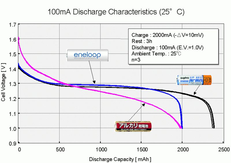

von Arno R. (arnor)
Guido C. schrieb:
> nachdem ich neuer Besitzer des "OMRON 10SR" Taschenrechners bin
> (Beitrag "[V] OMRON 10SR") frage ich mich welche AA
> Batterien ich in dem Gerät verwenden soll.
Die Leistungsaufnahme steht ja drauf: 0,5W bei 4,5V also 111mA.
Zink-Kohle-Batterien scheiden damit wohl aus, und auch Alkalische sind
deutlich schlechter als Akkus. Im angehängten Bild sieht man, daß die
alkalische Batterie nach nur etwa 1/3 Entladung eine niedrigere Spannung
als gewöhnliche NiMh-Akkus hat. Die Eneloops haben noch etwas mehr
Spannung. Viele Geräte funktionieren mit Akkus länger und zuverlässiger
als mit Batterien.
Ich verwende seit etlichen Jahren nur noch Eneloops in allen Geräten.
Die Aldi- und Lidl- und weißnichwassonst-Akkus fielen alle nach und nach
aus. Überhaupt hatten die immer ziemlich große Differenzen
untereinander, wogegen die Eneloops aus einer Charge praktisch die
gleiche Kapazität haben und mir noch niemals eine ausgelaufen oder
aufgeblüht ist.
Bildquelle: SANYO

Arno R. schrieb:
Irgendwas stimmt an dem Diagramm nicht. Ich habe Eneloops, die genau so
aussehen. Aber sie liefern schon im Leerlauf die meiste Zeit keine 1,3
Volt, wie auch alle anderen "Ready-To-Use" NiMh Akkus.
Die Eneloops sind allerdings länger nutzbar, weil ihr Innenwiderstand
nicht so schnell ansteigt, wie bei den billigeren.
> als mit Batterien.
Das entspricht leider überhaupt nicht meiner Erfahrung. Deshalb war ich
auch vom Diagramm überrascht!
ciao
Marci
von Harald W. (wilhelms)
Arno R. schrieb:
> Im angehängten Bild sieht man, daß die alkalische Batterie
> nach nur etwa 1/3 Entladung eine niedrigere Spannung als
Leider gibt es nach wie vor Geräte, die bei dieser Spannung ihren
Dienst verweigern. Vielleicht bekommen die Hersteller solcher
Geräte ja Prämien von den Primärbatterieherstellern. :-)
Interessanterweise kommen die typischen billigen Weihnachtsketten
mit zwei NiMH-Zellen in Reihe gut zurecht. Mag sein, das man die
mögliche Kapazität nicht voll ausnutzt, aber das Ladegerät regelt
das schon. :-) Auch bei dem Taschenrechner des TEs macht es Sinn,
die Kapazität der Batterien nicht voll auszuschöpfen, denn auslaufen
tun eigentlich nur völlig leere Batterien.

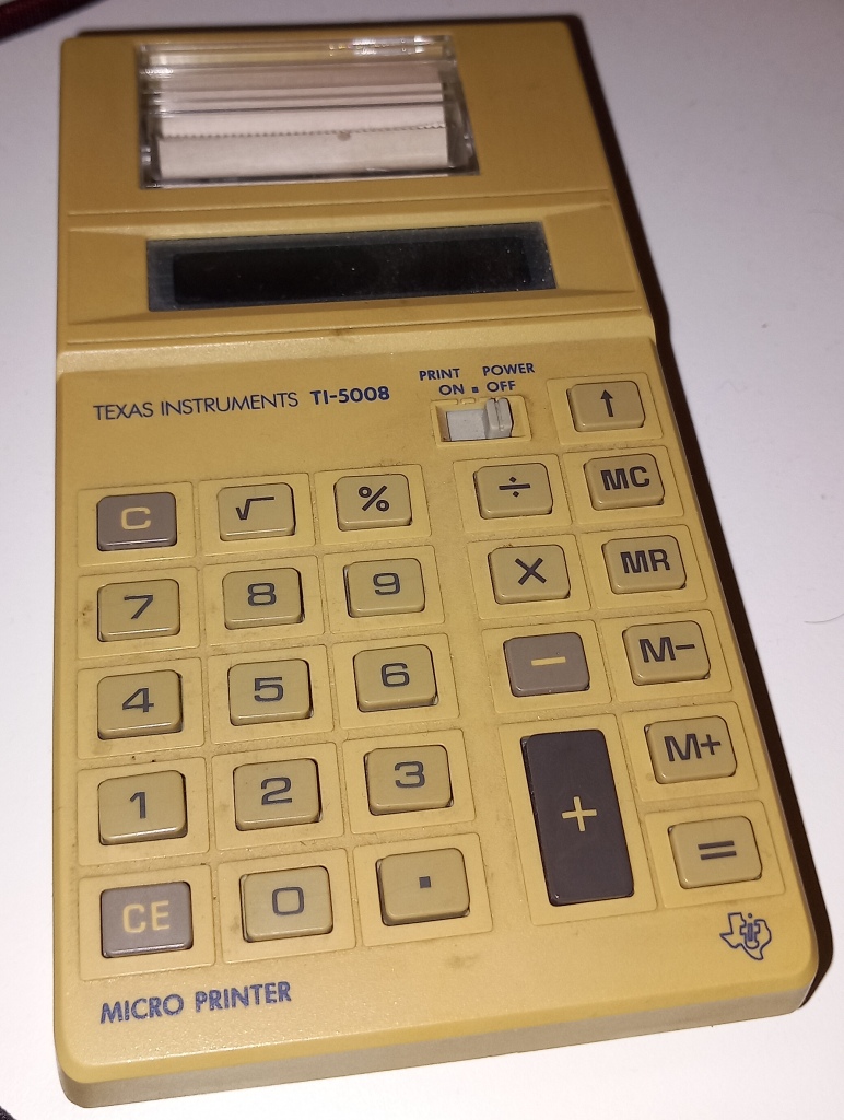

von Marek N. (db1bmn)
Yalu X. schrieb:
> Auf der anderen Seite ist bei mir noch nie ein Gerät mit ausgelaufenen
> Batterien beschädigt worden. Meist kristallisiert die ausgelaufene Pampe
> an der Luft ja sofort. Ich habe den größten Teil dieser Kristalle mit
> einem Schraubenzieher herausgepopelt und den Rest mit einem feuchten
> Küchenpapier aufgelöst und abgewischt. Am Schluss sah das Batteriefach
> einschließlich der Kontakte jedesmal wieder wie neu aus. Ob die Kontakte
> oxidieren oder nicht, hängt aber möglicherweise von ihrem Material und
> ihrer Beschichtung ab, so dass ich vielleicht einfach nur Glück hatte.

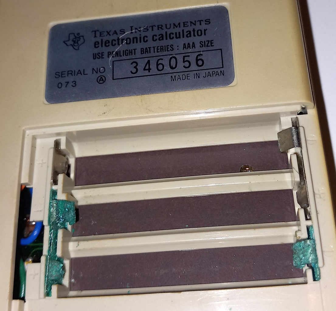

Hier liegt ein TI-5008 in der Vitrine mit "Grünspan" :-(
Das kriegt man aber noch gut abgekratzt.

Yalu X. schrieb:
> Bei NiMH-Akkus wäre noch zu prüfen, ob der Rechner mit den 3×1,2V
> überhaupt zurechtkommt. Wenn er nur mit randvoll geladenen Akkus (>1,3V)
> läuft, ist man ständig am Nachladen, was auf die Dauer auch keinen Spaß
> macht.
Hier hat Arno R. doch schon auf die flachere Entladekurve von NiMH-Akkus
hingewiesen. Anderenfalls würden Geräte mit Primärzellen bereits bei
weniger als 50% Entladung schlapp machen.

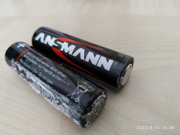

Keinesfalls ANSMANN!
Mit denen hab ich mir mal den halben Haushalt zerstört. Küchenuhr,
Fernbedienungen etc... ...sowie im Wohnzimmerschrank ein Einlageboden
aus Holz, weil die Kackdinger schon in der Packung - unbenutzt und weit
vor Ablaufdatum - ausgelaufen sind...
Muttern hat so eine Drehpendeluhr.
(Diese Uhren unterm Glassturz)
Statt C-Batterien kommen da "Doppel-A" rein.
Aber umwickelt mit Zeitungspapier, es wäre aber auch ohne gegangen.
War gut, denn so hat das Papier den ganzen Sumpf aufgenommen
und nicht das Schrank-Holz.
Bei Computern die noch diese "Tonnen-Akkus" fürs BIOS drin haben,
darf man diese Dinger gerne mit ner Leitung vom MoBo getrennt im Gehäuse
unterbringen und dann auch in einem kleinen Tütchen.
