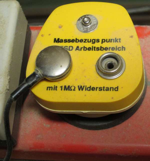

Ich habe die Matte mit dem dafür vorgesehenen Erdungsanschluss meiner
Weller Lötstation verbunden, eine 3,5mm Klinkenbuchse in welche ein
entsprecheder Stecker mit einem Schutzwiderstand von um die 100kOhm
gesteckt wird.
Die Matte besitzt dafür Druckknöpfe an welche auch Erdungsarmbänder
angeschlossen werden können.

Dafür gibt es spezielle Stecker (ESD-Erdungsstecker) für die Steckdose,
z.B.
https://www.weidinger.eu/de/esd-schutz/esd-belaege-und-zubehoer/wl32123

Aufpassen, dass der Weller nicht hart geerdet ist.  Da gibt es
verschiedene Optionen, je nach Klinkenstecker.  Besser das Conrad Teil
2248385-62  oder 2245931-62 verwenden.

von Manfred P. (pruckelfred)
Und diese haben Widerstände eingebaut, weil eine direkte Erdung genau
das Gegenteil von Schutz ergibt.

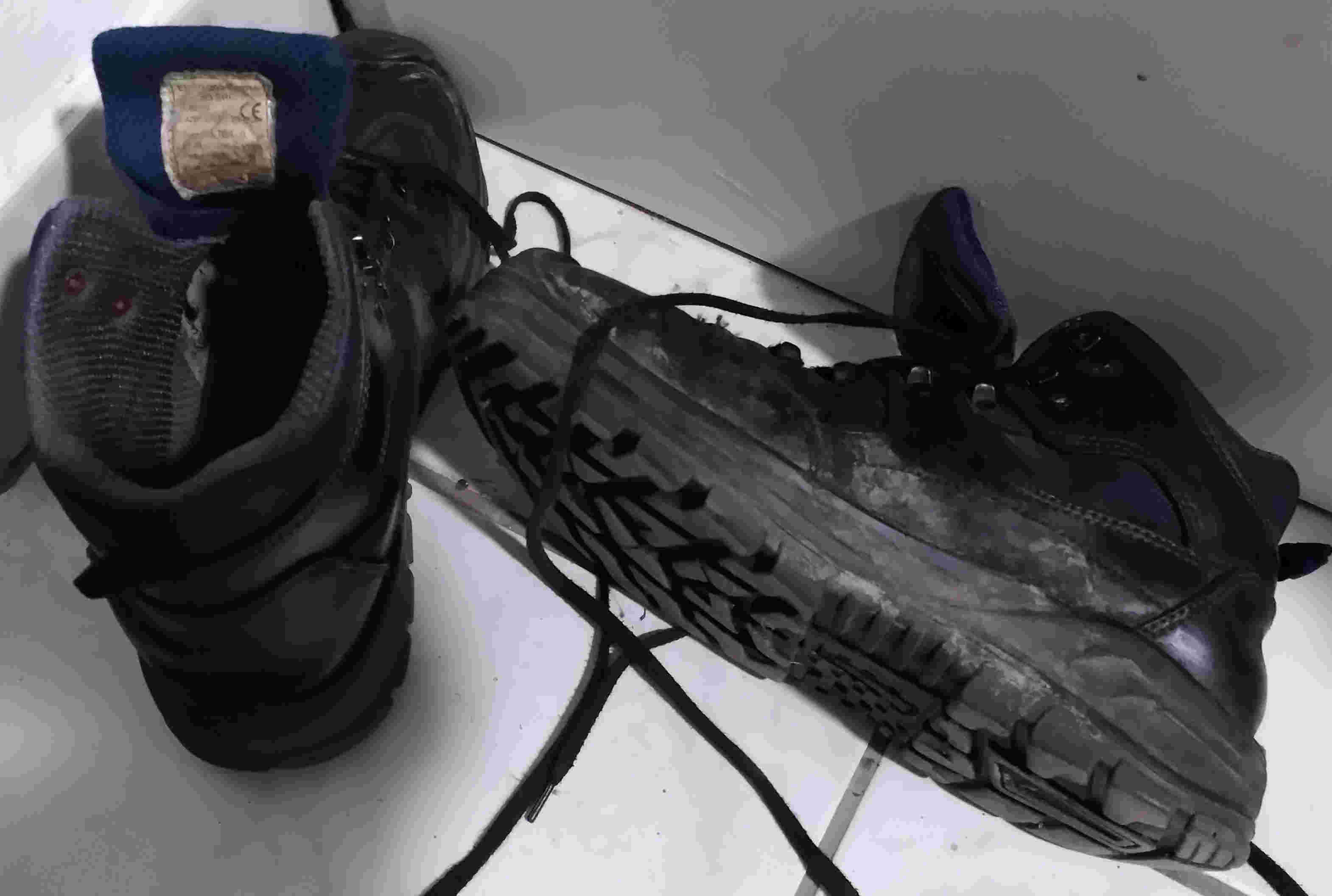

Es ist bestimmt auch nicht so angenehm, auf einen auf dem Rücken
liegenden DIL-Kaefer zu treten, der die Beine in die Luft reckt. ;O)
Die meisten Sicherheitsschuhe haben auch ESD Eigenschaften, und diese
Arbeitsschuhe sind im allgemeinen vom Verhältnis Preis und Robustheit
unschlagbar. Darum laufe ich seit ich 14 oder 16 bin eigentlich immer
mit sowas herum, auch privat.
Das sind übrigenbs mit die besten Wanderschuhe und sind haltbarer und
günstiger als der komische "Trekking" Kram.

Das Standardschuhwerk meiner Generation ist als ESD-Ausführung oft
günstiger zu haben als die Normalvariante. (z.B. im Bücherhaus)

von Thomas S. (thommi)
Mani W. schrieb:
> Welchen Widerstand hat so ein Armband mit Verbindung an sie Erde?
> Kann mich an Megaohm erinnern...
Meine ESD-Matte und mein Armband ist direkt über einen Bananenstecker
geerdet, aber die Verbindungsleitungen zwischen Erde und Armband/Matte
haben 1 MOhm. Der Widerstand ist im Bananenstecker verbaut.
Bestelle die zwei Spiralkabel am besten gleich mit, vergewissere dich
aber vorher, dass die 1 MOhm haben.
Oder du bestellst den oben genannten Stecker von Weidinger, dann kannst
du eine beliebige Verbindungsleitung nehmen.
> Aufwärts...
Ich habe einen Bereich genannt. Die im gewerblichen Bereich üblichen
Anschlußboxen / -Stecker haben Widerstände drin.
Oder verbinde sie gegen eine Anschlußbox oder den speziellen
Schukostecker, wo Widerstände integrierrt sind.

von Bernd W. (berndwiebus) Benutzerseite
Hallo Uwe B.
Uwe B. schrieb:
>> unschlagbar.
https://www.birkenstock.com/dw/image/v2/BBBF_PRD/on/demandware.static/-/Sites-master-catalog/default/dwa15a2845/61368/61368.jpg?sw=848&sh=848&strip=false
Ich bin nicht so der Birkenstock Typ. ;O)
> Absolut ;-)
Ich meinte so etwas wie es im Anhang zu sehen ist.
Ja, das sind meine.
http://www.l02.de

von Uwe B. (uwebre)
> Ja, das sind meine.
Mit solchen Botten laufe ich auf Baustellen und in der mechanischen
Fertigung herum. Auch beim Rasenmähen und Räderwechseln. Nicht aber in
Labor, Büro, Elektronikfertigung oder @home.
Gehört das Karohemd auch zu deinem Styling ;-)
Uwe
Hallo Uwe B.
Ich betone nochmal, ich bin nicht so der Birkenstock Typ. Ich will
bequem und praktisch gekleidet sein. Eleganz, Ästhetik und Statussymbol
find ich eher nervig.

Anfangen beginnt mit einer ESD-Matte, die die gesamte Arbeitsfläche
bedeckt und über einen Stecker incl. eingebautem Widerstand geerdet
sird.
An diesem Stecker ist nur der Schutzleiter vorhanden, die drei
Druckknöpfe haben jeweils einen Widerstand zum Schutzleiter. Da kommt
die Matte dran und, wenn notwendig, die Zuleitung des Armbandes.
Das Gekaspere um Kleidung und Schuhe halte ich für verzichtbar, solange
man am Tisch sitzt und die Hände auf der Matte hat.

von Axel G. (axelg) Benutzerseite
> unschlagbar.
Yep, Arbeitsschuhe als Wanderschuhe trage ich auch schon seit Jahren.
Die halten besser, sind bequemer und wasserdichter und auch noch
günstig.

von Christian H. (c_hange)
Vielen Dank nochmal für all eure Antworten.
Wie gesagt bin ich absoluter Anfänger und daher mit vielen Dingen noch
nicht so vertraut.
Ich werden ne ganze Weile erstmal nicht mit aktiver Spannung arbeiten,
und vorrangig Geräte auseinander und wieder zusammen bauen, reinigen,
evtl. Lötstellen erneuern (auch später erst). Hier möchte ich mir nicht
irgendwelche Bauteile durch Körperstatik zerschießen.
Zum PC zusammenbau hab ich in der Vergangenheit immer an eine
unlackierete Stelle der Heizung gefasst, aber zum einen wurde in meiner
letzten Wohnung zB festgestellt, das die Heizung nie geerdet war
(irgendein Baupfusch) und zum anderen sind meine Heizungen in der
derzeitigen Wohnung alle Volllackiert. Da hat wohl ein Vormieter es mal
gut gemeint mit dem Nachlackieren und mir keine Stelle frei gelassen
(selbst die Anschlussmutter am Thermostat ist mitlackiert...).
Ich hätte noch folgende Fragen, und bitte daran denken: für Dummies ;P
1) Ob man jetzt geerdet sein soll oder nicht scheint ja auch die Geister
zu scheiden.
Wenn ich das richtig verstehe:
Arbeitet man mit Geräten, welche unter Strom stehen oder im Netz
angeschlossen sind: Nicht geerdet sein.
Wenn ich mit abgeschalteten Geräten arbeite: Erdungsarmband = gut?
2) Kann mir jemand vielleicht für Laien nocheinmal erklären, wofür man
diese 1 MOhm braucht? Oder ist dies nur wichtig beim Arbeiten mit
aktiver Spannung?
3) Ist das Tragen eines Erdungsarmbandes am Fußgelenk ebenso effektiv?
Denke mir, dass man dann die Arme freier hat.
Vielen, vielen lieben Dank euch und allen einen schönen 1. Advent :)
> aktiver Spannung?
Die sollen einen gedämpften Abfluss der Ladung ermöglichen. Die
Kapazitäten sind nicht unerheblich, und bei den hohen Spannungen kommen
sonst bei direktem Kurzschluss sehr hohe Pulsströme und thermische
Belastungen der ESD Schutzeinrichtung an den ICs selber zusammen.
Für einen Abbau der statischen Aufladung langen haber schon geringe
Leitwerte. 1MOhm ist zwar ein typischer Wert, aber 10 oder 50MOhm wäre
genau so gut. Der Pulsstrom ist in jedem Falle kleiner, als bei harter
Erdung.
> zu scheiden.
Nur die unwissenden. ;O)
Die Experten diskutieren, ob 1, 10 oder 50 MOhm besser ist. ;O)
Wenn Du mit irgendwas zwischen 1 und 100 MOhm mit Erde/PE ec. verbunden
bist, bist Du unter Sicherheitsaspekten isoliert, aber unter ESD
Gesichtspunkten geerdet.
Also locker sehen.
1Mohm ist ausreichend, damit dir bei normaler Netztspannung nicht zuviel
Körperstrom fliesst, aber statische Aufladungen werden schonend
abgebaut.
Für eine Schutzerdung ist das natürlich viel zu zu hochomig. Darum
werden ja Objekte, die aus Sicherheitsgründen hart geerdet sein müssen,
mit einem hochomig leitenden Anstrich oder Überzug versehen.
Dann kann sich dort keine Überspannung nach VDE 0100 aufbauen, aber der
Entladepuls bei ESD Entladung wird gedämpft, und statische Aufladung im
Zweifel durch diese Schicht hindurch dauerhaft abgeleitet.

von Gerd E. (robberknight)
Christian H. schrieb:
> Erdungsstecker
https://www.reichelt.de/esd-erdungsstecker-2x-10-mm-druckknopf-1x-m5-anschluss-bern-9-359-2-p334032.html?&trstct=pos_1&nbc=1
Der Stecker scheint mir für Hobbyzwecke überteuert.
Da kann man was Vergleichbares problemlos selbst machen:
Du könntest auch einen Schuko-Stecker mit Schrauben zum
Selbstkonfektionieren nehmen. Nur den Schutzleiter anschließen und daran
dann einen 1 Megaohm-Widerstand hängen. Schrumpfschlauch drum,
Zugentlastung beachten. Ausgang dann in eine 4mm-Buchse. Dort kannst Du
dann gängige ESD-Kabel auf 10mm-Druckknopf reinstecken.
