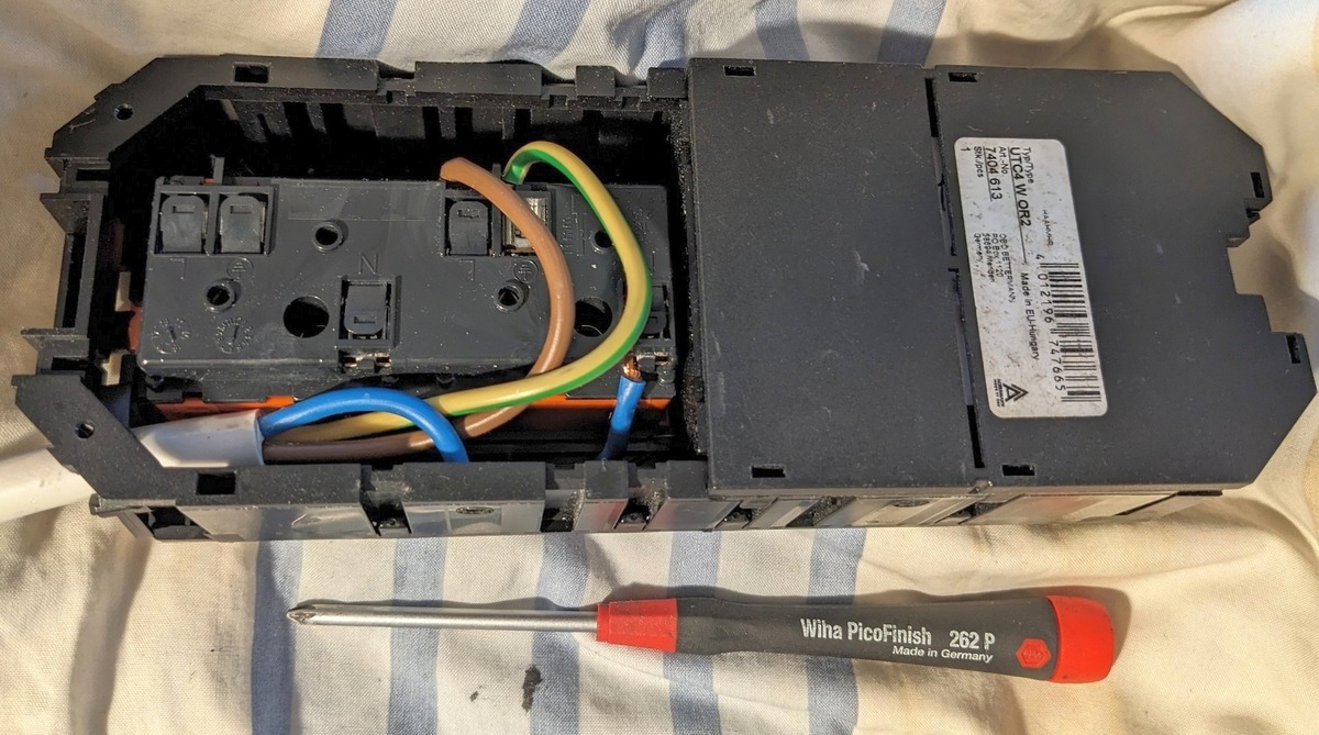

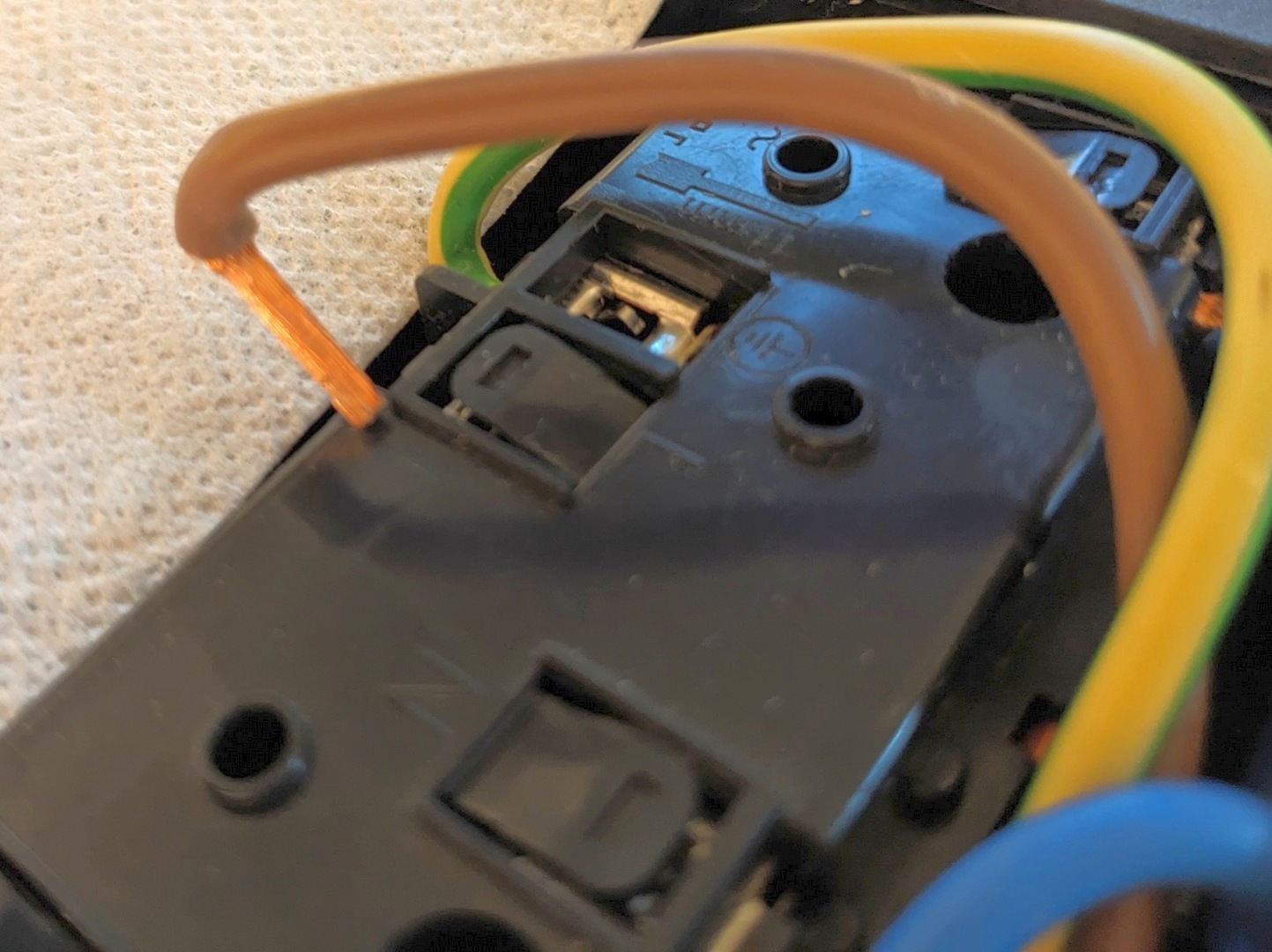

von Thomas R. (thomasr)
Sherlock 🕵🏽‍♂️ schrieb:
> Die Anzahl der Geräte pro Steckdose ist ziemlich egal, solange das keine
> Großverbraucher (> 1000 Watt) sind. Immerhin ist eine normale Steckdose
> erst mit etwa 3600 Watt voll ausgelastet.
Nein, der Stromkreis ist bei Absicherung mit 16A mit 3,7kW ausgelastet,
die Steckdose schon erheblich früher, je nach Anwendung. Das Bild im
Anhang zeigt eine Mehrfachsteckdose nach 12 Stunden Dauerladen eines

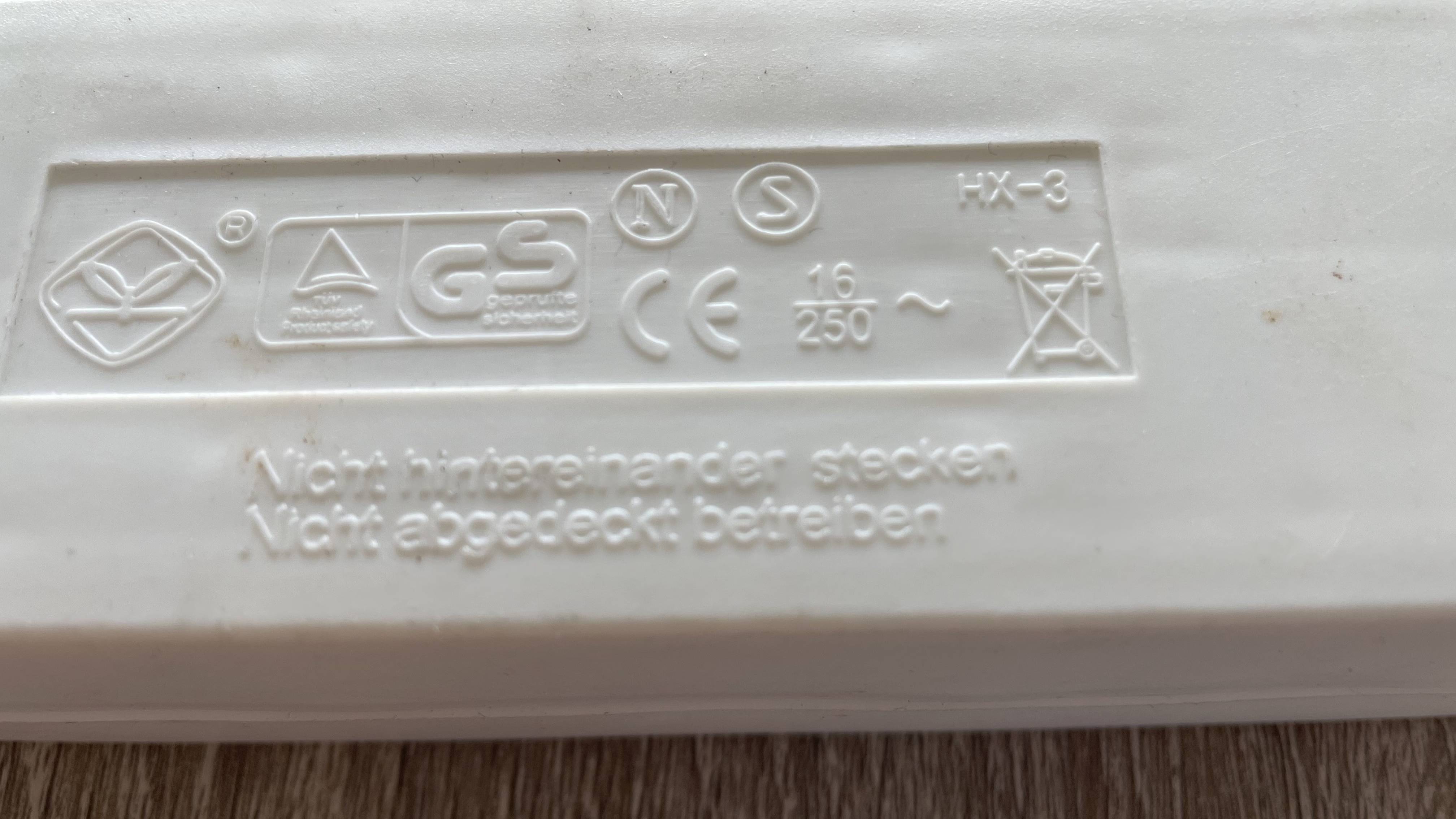

Huch? Lesen kannst du aber schon? Siehe Bild zwei im Anhang. Das ist ein
eindeutiges "Anwendungsverbot" der VDE. Läßt sich ja leider nicht
technisch durchsetzen, daher nur die zwangsweise Aufschrift für den
(End)Verbraucher.

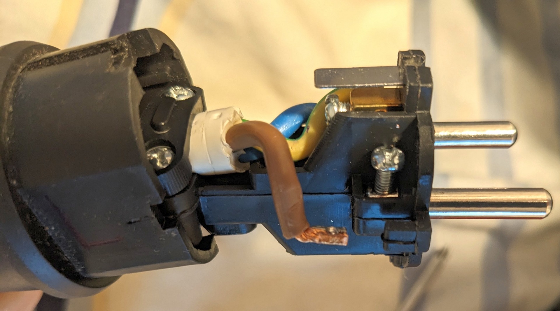

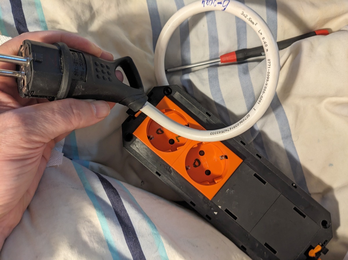

Ultraschall verschweißt, aber mit Federklemmen System. Marke Polski oder
so ähnlich…
Den eigentlichen Stecker habe ich  entfernt und die Ultraschall-Dinger
ein bisschen zurecht gedremelt, weil das sich gut für Schraubklemmen
eignen,
 so noch mal extra geöffnet fürs Fotoalbum.

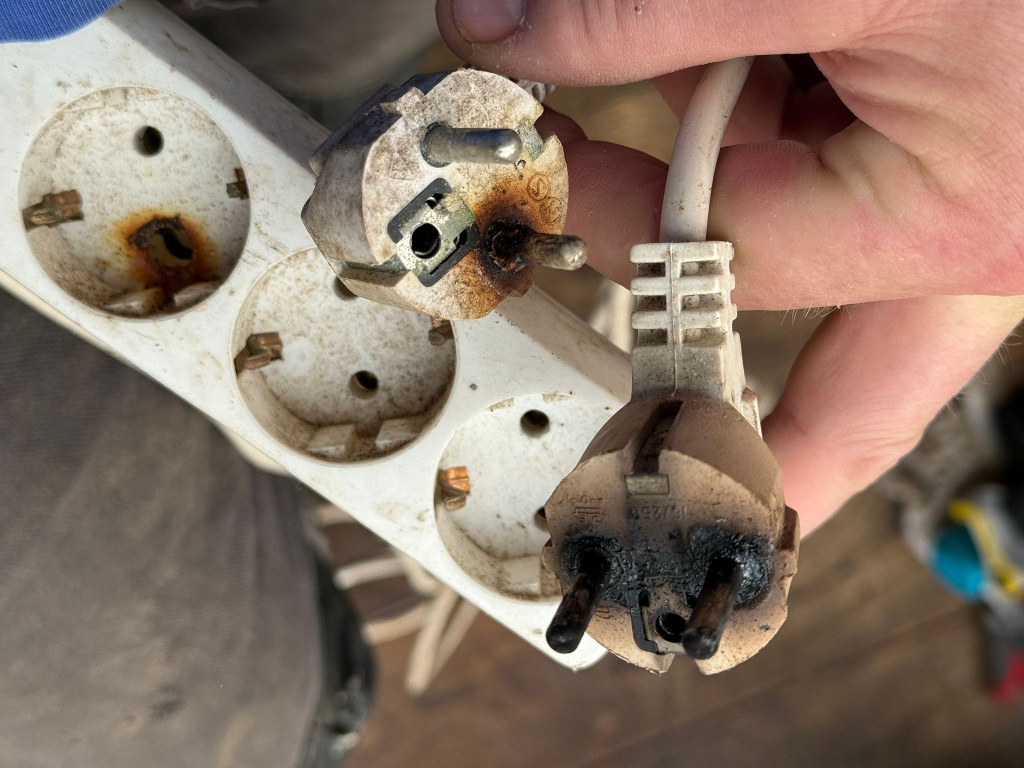

Das sind eindeutig die Plastikschukostecker und nicht die
Mehrfachsteckdose, die sich zuerst überhitzten und dann die Dosen
mitrissen.
Kenn das von Wamas her, die früher sogar bei 90°C mit 4 kW heizten.
Wieviel Steckdosen und Stecker ich ausgetauscht habe, kann ich garnicht
mehr sagen.
Abhilfe Steckdosen mit Keramikeinsatz. Stecker mit sauberer Kontaktgabe,
zumindest Adernendhülsen. Denn die vom Hersteller mitgelieferten
Leitungen mit vergossenen Originalsteckern hatten fast alle mangelhafte
Kontaktgabe.
50°C Temperatur am Kontakt waren durchaus üblich.
Dann kommt es auch darauf an, wie oft gesteckt und ausgesteckt wird, ob
Kontakte so mit der Zeit ausleiern.
Man darf Geräte sogar mit Ziehen und Stecken des Steckers aus- und
einschalten. Zumindest war das früher so. Mach das mal bei 3 kW Last.
Das sowas mit der Zeit die Kontakte verschleißt, liegt doch auf der
Hand.

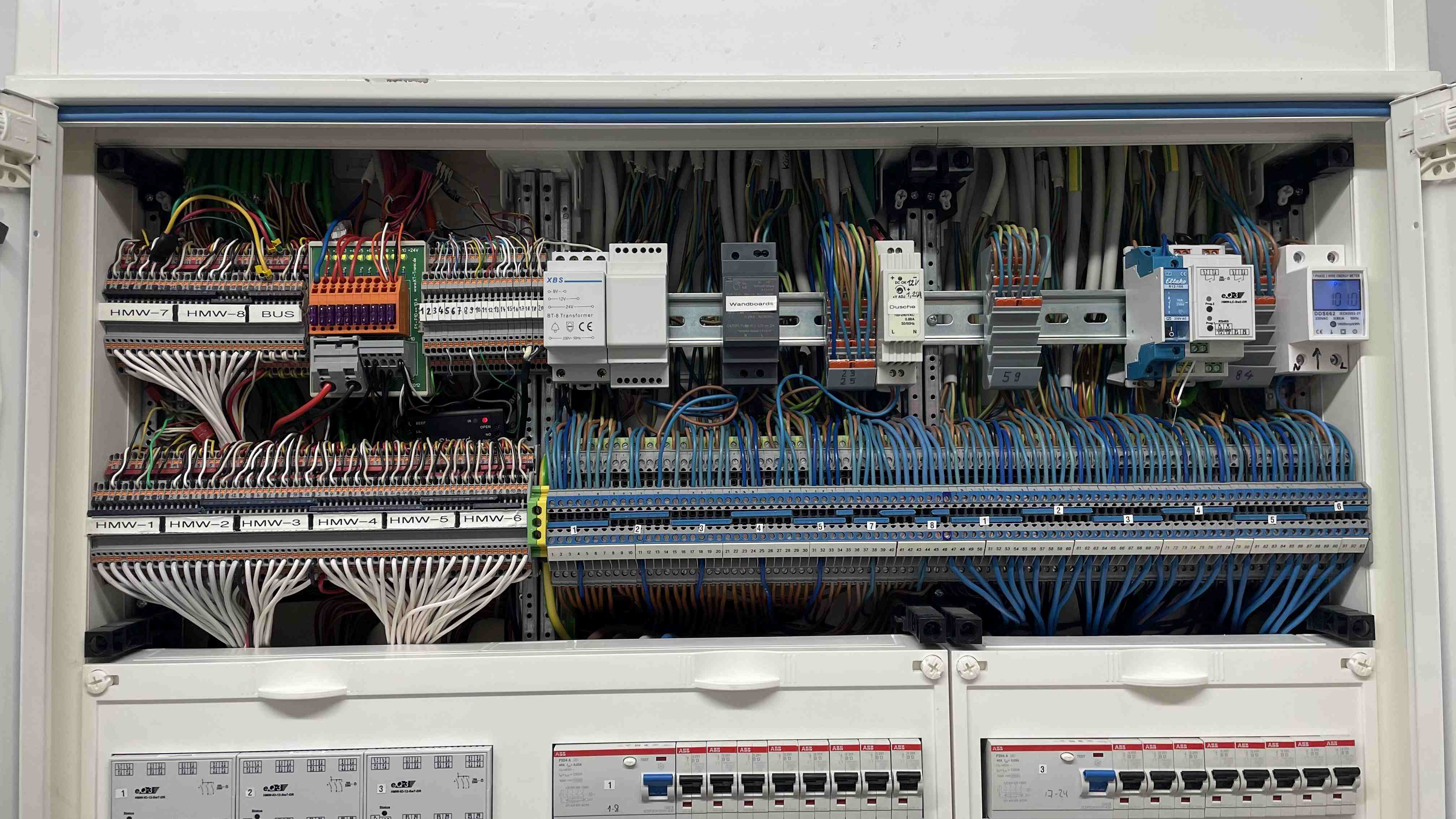

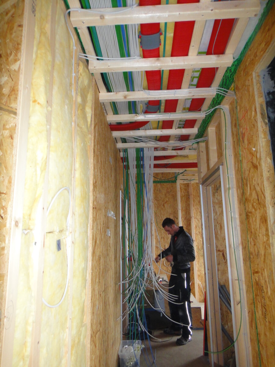

"Unsere" Baustellen hatten keine Verteilerdosen mehr. Tatsächlich wurde
jeder Schalter, jede Steckdose mit Kabel im Rohr durchgezogen bis zum
Schrank. Dort verklemmt. So wird Fehlersuche stark ereinfacht und es
lässt sich Montagezeit einsparen. Der einzige Nachteil: Die Wand vor der
NVA ist so mit Rohren und Zuleitungen unterputzmäßig zugepflastert, dass
man da tunlichst keine Nägel hereinschlagen sollte.

Und das war nur etwa ein Viertel der endgültigen Leitungen ;-))
> Mehrfachsteckdose
> ausgesteckt wird, ob Kontakte so mit der Zeit ausleiern.
Ausgeleierte Kontakte kanns aber nur in der Dose geben, die dann bei
allfälliger Überhitzung eindeutig die Schuldige wäre; trotzdem wird wohl
das Weichplastik des vergossenen Steckers vor dem Hartplastik der Dose
w/o geben.
Auch andere Modi der zeitlichen Degradierung gibts in der Dose in Form
von Klemmstellen sehr wohl, im Gußstecker aber nicht.
> aus- und einschalten.
Darf man? Was sagt die Bedienungsanleitung?

von Karl B. (gustav)
Die Adern im Stecker sind bestenfalls gekrimpt, selten verschweißt. Bei
den mir über den Weg gelaufenen defekten Steckern im
Kunststoff-Verguss-Gehäuse waren es die Übergangswiderstände zwischen
Ader und Stift. Denn durch Austausch mit richtigen Schukosteckern und
unter Verwendung von Adernendhülsen traten die Fehler nicht mehr auf.
Habe sogar Stecker gesehen, wo Adern gelötet waren. Geht garnicht.

> 1) Kaltgerätestecker an der Seite
> 2) Fest angeschlossenes Kabel (2m) mit Schuko-Stecker am Ende
> Diese beiden Möglichkeiten sind tatsächlich einfach parallel geklemmt!!
> Wird das Podest über den Kaltgerätestecker versorgt, so liegt der
> Schukostecker offen und hat 230V an den Kontakten. Diese kamen
> regelmäßig mit dem Metallgehäuse in Kontakt, wodurch der LSS auslöste.
> Es hätte aber auch leicht jemand anfassen können und wir können von
> Glück reden, dass dies nicht passiert ist.

von Thomas (kosmos)
Michi S. schrieb:
> Für jede Steckdose eine eigene Sicherung in der Verteilung? Kann man
> machen wenn man sich mit seiner Kohle nichts sinnvolleres anzufangen
> weis; nach der Erteilung eines derartigen Auftrags haste dann i.A. auch
> einen neuen Freund gefunden, Deinen Eli.
So ein Hager LS kostet bei mir damals 1,79€, heute ca. 2,50€ also so arg
geht das nicht auf den Geldbeutel, bei mir geht jede Steckdose auf eine
Reihenklemme, da sind dann meist alle für ein Zimmer gebrückt und gehen
dann auf einen LS, wenn es mal nötig werden sollte, müsste nur eine
Brücke entfernt werden und die jeweilige Reihenklemme zu einem neues LS
geführt werden.
Aber es gibt kaum Verbraucher die dauerhaft 16A ziehen. Föhn, Toaster,
Wasserkocher, Backofen, Schweißgerät, Kompressor... alles ist im Mittel
nur kurz an.
von Heinz R. (heijz)
> dann auf einen LS,
Luxus der toll in der Planungsphase war - den man aber im Leben nicht
braucht
