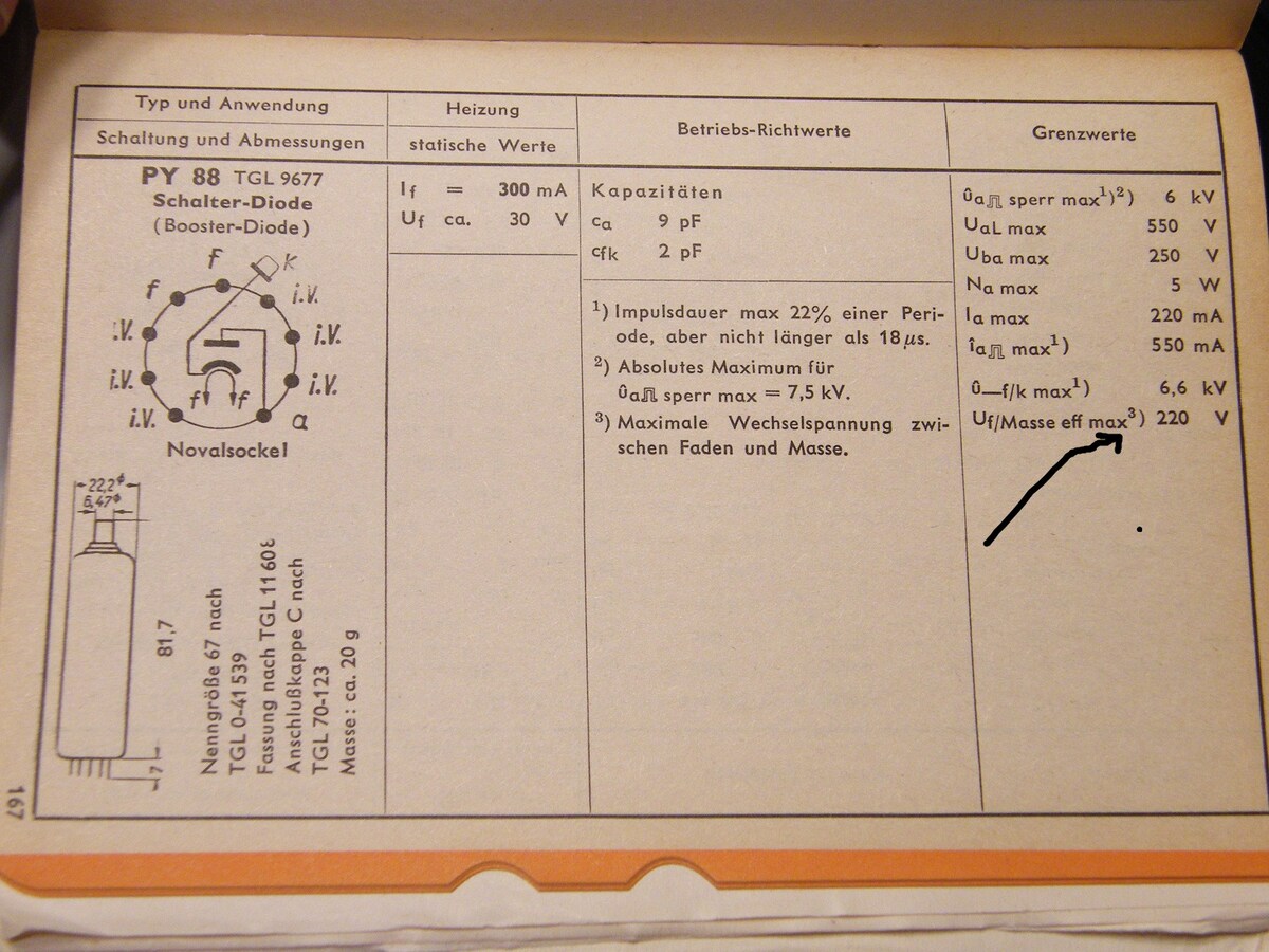

 bei einer PY88  röhre ,was ist Rs? 8. Seite  im Anhang
ist der Widerstand Rs: gleich oder  kleiner , oder grösser gleich ,
gemeint?
für was soll dieser gut sein?
Muss ich die 80ohm parallel zur Heizung schalten?
oder ganz weglassen, bei einer Röhren Einpuls Gleichrichtung?
Wer weis Rat?
von Joachim B. (jar)
Mindestserienwiderstand, also >= 80 Ohm als Einschaltstrombegrenzung um
Toleranzen auszugleichen.
natürlich nicht, Serie ist eine klare Aussage!

Das Problem bei den P-Röhren war, das der Kaltwiderstand
des Heizfadens sehr niedrig war und deshalb der Strom beim
Einschalten sehr hoch. Das könnte den Zuführungsdraht in
der Röhre zum Heizfaden überlasten und der könnte durchbrennen.
Das soll dieser Widerstand verhindern. Das Aufheizen soll
deshalb möglichst langsam geschehen. Die Geräte die diese
Röhren verwendeten hatten deshalb meistens NTC-Widerstände
im Heizstromkreis. Da war der Kaltwiderstand hoch und wurde
mit der Zeit immer niedriger je wärmer sie wurden.
Das hat die Röhren langsam sanft erwärmt.
Wenn du keinen NTC-Widerstand benutzt, must du den Widerstand
eben nach einiger Zeit kuzschließen, oder automatisch mit
einen Zeitschalter, oder das Einschalten mit einen
zwei-Stufen-Schalter manuell machen, oder du mußt eben
über 30V Heizspannung benutzen.

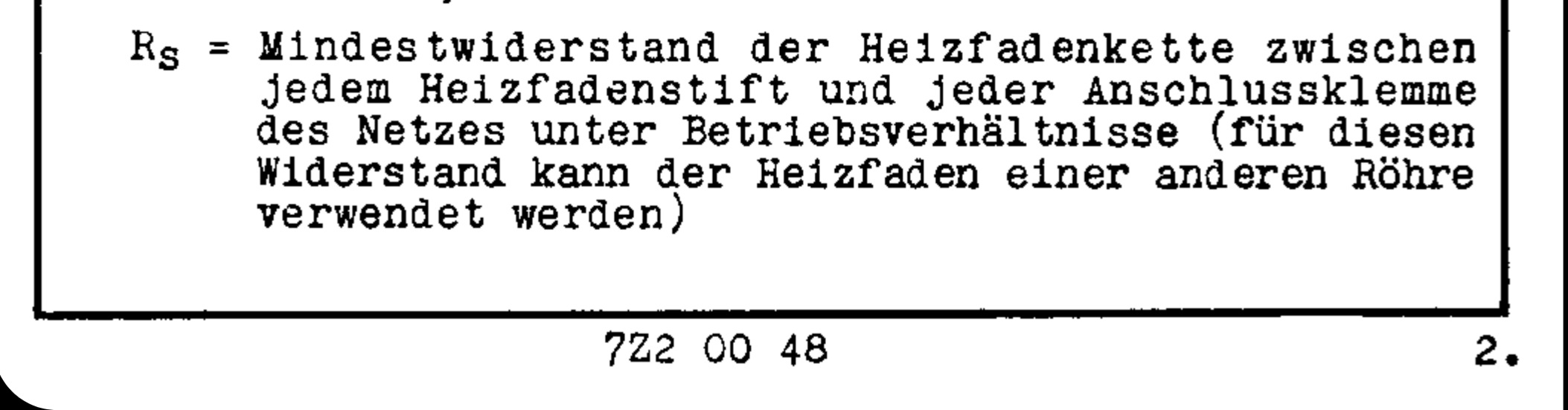

Im Datenblatt steht klar und deutlich, dass Rs der Mindestwiderstand der
restlichen Heizfadenkette ist. Er kann durch weitere in Serie
geschaltete P-Röhren oder durch einen ohmischen Widerstand realisiert
werden.
Üblicherweise schaltet man alle Heizer in Reihe und füllt dann mit einem
Widerstand auf um auf 220 V zu kommen.

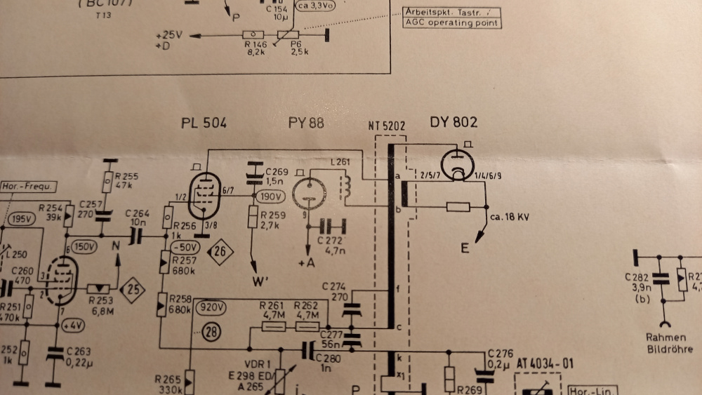

von Günter L. (Firma: Privat) (guenter_l)
Die haben aber alle das selbe Problem. Mann kommt also
um den Widerstand nicht drum rum. Am besten man nimmt
einen NTC-Widerstand, wie daß früher üblich war.
Siehe Schaltplan im Anhang, Heizstromkreis R119.

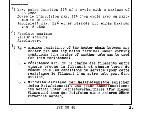

Für diejenigen, die kein Tool zum Anzeigen von PDF-Dateien haben, im
Anhang nochmal die Fußnote aus dem Datenblatt.
Werner H. schrieb:
> Rs ist der Schutzwiderstand für den maximal erlaubten Kathodenstrom
widerspricht halt dem Datenblatt, soll ich nun dem glauben oder dir?
Im Zweifel glaube ich erst mal dem Datenblatt bis ich mich selbst von
der Fehlerhaftigkeit des Datenblatt überzeugen konnte.
https://www.mikrocontroller.net/attachment/652728/PY88.pdf
ich glaube Seite 7 war das.

von Werner H. (werner45)
@Soul Eye:
Ok, akzeptiert.
Aber der Sinn dieser Angabe erschließt sich mir nicht. Das bedeutet, daß
die PY88 nicht die erste oder die letzte in der Heizkette sein soll.
Aber warum?
Vielleicht als Entkopplung bei Überschlägen von der Kathode zum Faden?

von Hans (ths23)
Werner H. schrieb:
> Das bedeutet, daß
> Aber warum?
Mit der Position in der Heizkette hat das gar nichts zu tun. Für die
Position in der Heizkette ist die zulässige Spannung zwischen Kathode
und Heizfaden relevant. Die PY88 hat da um die 6kV und da ist es egal wo
sie in der Heizkette sitzt. Allerdings sitzt sie meist am Ende
(bezüglich Bezugspotential), wei die anderen Röhren meist deutlich
weniger haben (max. 200V).
Wenn Du Dir mal den verlinkten Schaltplan Iris angesehen hättest wüßtest
Du das.
Werner H. schrieb:
> @Rolf:
> Ich kenne die Schaltungstechnik der Fernseher, da brauchst du nichts
> wiederholen.
Bei dem was Du hier so schreibst, habe ich daran allerdings starke
Zweifel.

- Heizfadenstrom
- einige andere Parameter
- u.a. z.B. die maximale Spannung gegenüber Erde 220 Veff
- u.a. gibt es verschiedene Versionen der PY88!

Die Rs Angaben beziehen sich auf die Serienheizung direkt aus der
Netzspannung. Mit enem 30V Heiztrafo braucht man keine Rs, auch nicht
wegen des höheren Heizstromes bei kaltem Heizfaden im Einschaltmoment.
Das verträgt der Heizfaden auf Grund der thermischen Trägheit des
Heizsystems. In anderen Datenblättern zu PYxx Booster-Dioden findet man
sogar die Angabe, dass im Einschaltmoment die Heizspannung um 50% höher
sein darf.
Als Gleichrichter-Diode kann man die Booster-Dioden gut bis 500…600Vdc
Kathodenspannung ohne Isolationsproblemen zum Heizer verwenden. Das
findet man auch in einigen Datenblättern anderer PYxx so direkt
angegeben, weil das der Booster-Spannung entspricht.

ich habe nun  einen "alten Röhren Haudegen" gefragt , hier die Antwort:
> Py88 , die will ich als 1puls Gleichrichter für ca 250v
> verwenden
> Was ist mit diesem Rs, im Datenblatt?
Das ist der minimale Widerstand in Reihe zur Röhre und einer 0-Ohm
Spannungsquelle.
> ebenso mit der Heizspannung 30v und 26v die im dateblatt angegeben ist?
> welche ist richtig
..Keine.
Die Heizung der PY88 ist mit 300mA spezifiziert, nicht für eine
Spannung. Du mußt 300mA durch die Heizung schicken und kannst dann
gucken welche Spannung da abfällt, dann ist das die für diese Röhre
gültige Heizspannung, aber nur für diese eine Röhre.
Das kann zwischen verschiedenen Herstellern völlig unterschiedlich sein,
300mA ist angegeben, keine Spannung.
> brauche ich diese 80ohm , überhaupt in meiner Anwendung'?
Die 80 Ohm sind der Minimale Widerstand des Heizkreises der sich aus
allen Schaltungsteilen wie Drähten, Kupferwiderstand der Heizwicklung
zusammensetzt, auch andere Röhren in Reihe usw..
Gebraucht wird der, damit der Heizfaden nicht gleich beim Einschalten
durchbrennt (aufblitzen) da der Kaltwiderstand des Fadens deutlich
niedriger ist als bei Betriebstemperatur.
von Soul E. (soul_eye)
Genau diese Antworten wurden hier bereits mehrfach gegeben...
von Sigrid P. (Firma: non electrics) (teox)
jeder sagte was anderes .... nun weis ich es und hab auch meine lösung
gefunden....
von Gerald M. (Gast)
> Spannungsquelle.
Rs liegt nicht in Reihe zur Röhren-Diodenstrecke und hat schon gar
nichts mit
einer 0 Ohm Wechselspannungsquelle zu tun. Rs im Serienheizkreis
zwischen beiden Fadenanschlüssen und den jeweiligen
Netzspannungsanschlüssen angeordnet sein, wenn der Serienheizkreis
direkt mit der Netzspannung betrieben wird.
>> welche ist richtig
> ..Keine.
Vom Prinzip her sind die 300mA Heizstrom bei P-Röhren die
Dimensionierungsgrundlage für einen Serienheizkreis. Die im Datenblatt
angegebene Heizspannung stellt sich dann automatisch auf Grund der
Ausführung der Heizung der Röhre ein. Werden einzelne P-Röhren direkt
über einen Heiztrafo mit der im Datenblatt angegeben Heizspannung
betrieben, ist das in der Praxis auch in Ordnung. Dann stellt sich
automatisch der 300mA Heizstrom ein, wenn auch nicht unbedingt ganz
genau. Wer es in solch einem Fall ganz genau haben will, müsste die
Spannung des Heiztrafos etwas höher wählen und mit
passendem/einstellbarem Serienwiderstand den genauen Heizstrom
einstellen. Viel Aufwand wegen nichts.
Zu den verschiedenen Heizspannungsangaben im älteren Datenblatt von
Philips hab ich ja schon was angemerkt.
Diese 80 Ohm Rs Widerstände sind nur bei niederohmiger Netzspannung als
Spannung für den Serienheizkreis vorgeschrieben. Warum auch immer,

R stand doch im Datenblatt Seite8 ganz oben. Der R in der Heizfadenkette
soll beim Einschalten den Kaltwiderstand der Heizkette verbessern.
Hintergrund kann u.a. das zeitliche Zusammenspiel mit den restlichen
Röhren sein. Wenn die Anodenspannung schneller da ist, als die Last,
gibt es unerwünschte Spannungsspitzen.
Anbei noch ein Datenblatt der PY88 aus dem FWE.

von Arno M. (morri65)
Und so sieht das in der Realität aus. Auszüge aus einem Schaltplan eines
Fernsehers. Senator irgendwas vertrieben von Quelle.
Natürlich geht es nur um den Heizkreis und um nichts anderes.

Mann, was macht ihr das bloß so kompliziert.
Die Hauptaufgabe des Widerstands ist einfach, den Widerstand der
Heizkette so zu erhöhen, dass sich 300 mA ergaben. Die addierten
Heizspannungen aller Röhren zusammen ergeben ja im Normalfall weniger
als die Netzspannung, also ergänzt man den Rest mithilfe eines
Widerstands. Kaltwiderstand/Warmwiderstand – egal.
So sieht man es schön im Schaltplan von @Arno M. und so kennen wir
"Alten" das aus der Praxis der 1960er Jahre und früher. Die
Anodenspannung war immer schon lange da, bevor die Röhren endlich warm
waren.
Ok, es mag, vor allem später, auch andere Schaltungen gegeben haben.
Aber die alten Allstromgeräte ohne jeden Transistor und Netztrafo, die
waren so.

von Tom (tom_major)
Interessant an dem TV-Schaltplan ist aber, dass die Heizfäden mit
Gleichstrom geheizt werden und als Vorwiderstände zur Erzeugung von 25V
DC wohl für ein transistorisiertes Modul dienen. Mit schöner
Siebschaltung aus 3R und 3C. Und die Bedingung mit Rs ist auch erfüllt
mit einmal 91 Ohm auf der einen und 2x 68 Ohm auf der anderen Seite der
Heizkette. Da offenbar weniger als 300mA bei 25 V fließen, ist der 680
Ohm gegen Masse, an dem liegen noch 55V an, 30 fallen an den 2 68 Ohm
ab.

von Tom (tom_major)
Wieder was gelernt aus deinem gezeigten Schaltbild! Ich habe es mal
simuliert, und an Punkt D stellt sich eine Spannung von 25 V ein, wenn
man einen Lastwiderstand von 206 Ohm gegen Masse einsetzt. Da sind noch
31mVss Ripple drauf, offenbar unbedenklich.
Gestutzt habe ich, als ich an PY88 einen Spannungsabfall zwischen 0 und
62V gemessen habe (Halbwellen), und der durchfließende Strom zwischen 0
und 0,62A schwankt (Halbwellen). Bei Gleichspannung wären es konstant
30V und 0,3A, bei AC bzw. Vollweggleichrichtung 42,5V und 0,425A.
Lösung: 30V*0,3A=9W; 42,5V*0,425A=18W - muss aber wegen des
Sinusverlaufs durch 2 geteilt werden ==> ebenfalls 9W. 62V*0,62A=38,44W
- da hier nur jede 2. Halbwelle kommt, muss durch 4 geteilt werden ==>
ca. 9,6W und damit greingfügig zuviel, d.h. im Mittel liegen 31V/0,31A
am Heizfaden.
