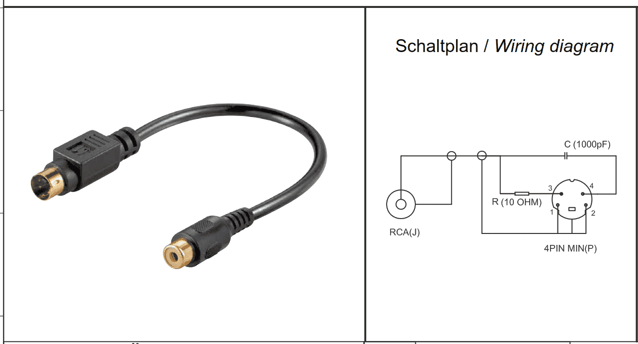

ich hab hier öfters "s-video" gelesen. Ist dann aber schon etwas anderes, als "FBAS" oder "BAS".
Moin, Axel R. schrieb: > ich hab hier öfters "s-video" gelesen. Ist dann aber schon etwas > anderes, als "FBAS" oder "BAS". Aber nicht viel. Nur "ein Draht" mehr. Gruss WK
Sigrid P. schrieb: > Die Grafik soll ganz grob sein wie beim Viedeotext > oder Atari oder c64 Hier ist die Lösung : https://www.ebay.de/itm/355887915383
https://de.wikipedia.org/wiki/S-Video Aufteilung auf Helligkeits- und PAL-Farbsignal. Das Adapterkabel enthält eine simple Frequenzweiche mit einem Kondensator und Widerstand. Der SCART-Anschluss war die umfangreichere Version. FBAS ist die Abkürzung für "Farb-Bild-Austast-Synchron" BAS wäre ohne Farbe. Raspberry 1 und 2 hatten die Cinch-Buchse, seither fehlt sie anscheinend. https://de.wikipedia.org/wiki/Raspberry_Pi

Die einafchen TV-Kisten haben aber eher den "Gelben Chinc", statt "S-Video". Im übrigen: der gezeigte Adapter von Chinc-FBAS auf HOSIDEn S-Video ist schon arg minimalistisch, wenn nicht gar frech. Wird sowas wirklich verkauft? Gerade die Aufteilung von Luminanz und Chrominaz-Signal mit der deutlich höheren Bandbreite sorgte, damals analoge Verhältnisse, für ein erstaunlilch scharfes Bild. Jetzt nur die etwas höheren Frequenzanteile des FBAS dem "Farbsignal-Pin" vom S-Video-Stecker über 100pF quasi überzuhelfen, is ja dreist, oder? ;)

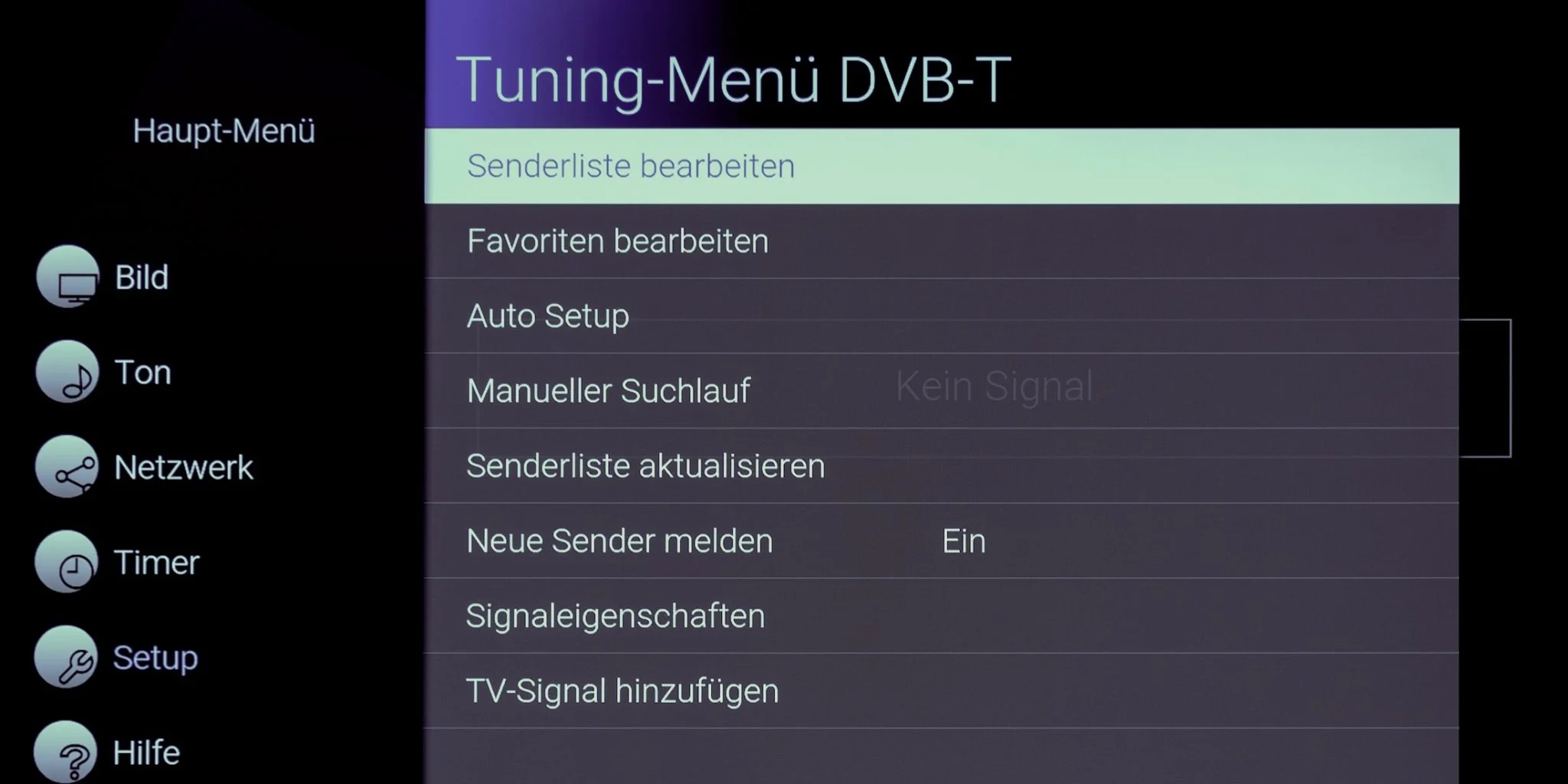

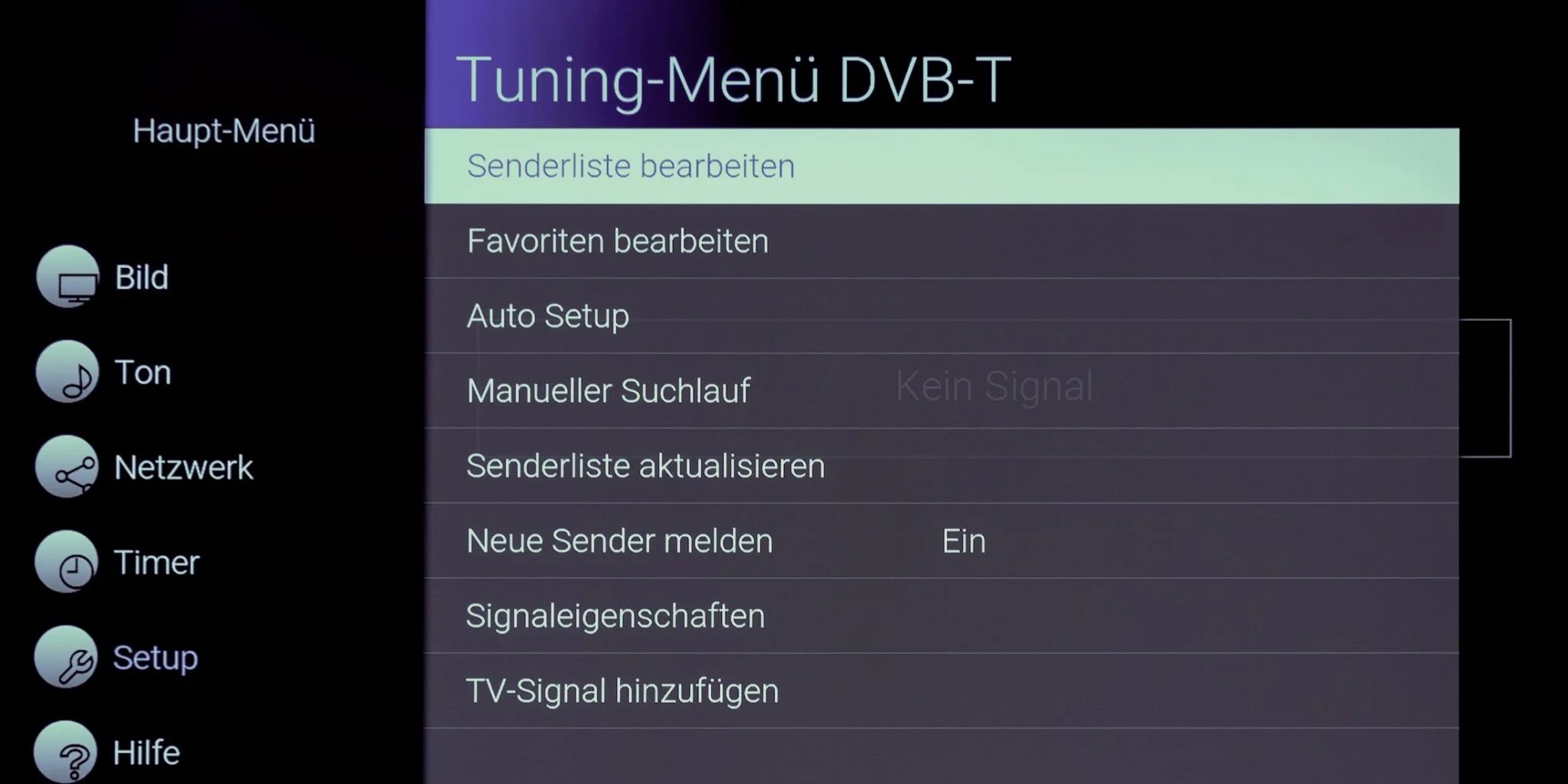

Alexander schrieb: > eine Menüführung , wie bei jedem tv . Balken und zahlen: wie Kontrast , > Farbe etc Die Hauptaufgabe die hier gestellt wurde, sind für mich ohne das ganze KlimmBimm lediglich 8 Outputs einer sps die ein Byte interpretieren auszulesen und für jeden Zustand ein vorbereitetes Bild via FBas oder composite auszugeben. Ich verfolge das aus der Nase ziehen hier nicht akribisch.
Alexander schrieb: > ob Bild oder Text wurde nicht ausreichend geklärt Stimmt, wenn es so wäre wie du es zitiert hast, ist es natürlich umständlicher. Dann nimmt man sich eine GFX Api mit Framebuffer, den Framebuffer schickt man dann ans TV-Out. Irgendwann hatte ich schonmal eine solche Library benutzt. Dann geht FB.writeRect sowie z.B. 5*7 Fonts etc. Nachtrag: ich denke man konnte sogar komplette Pages vorher anlegen.
