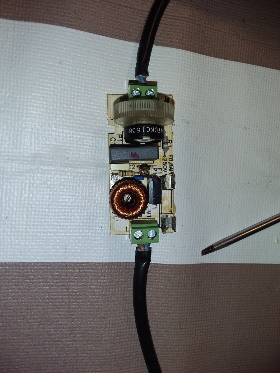

In unserem Repair Cafe wurde heute eine relativ teure Tischlampe mit
einem defekten Dimmer eingeliefert.
Der Dimmer besteht aus einer gewöhnlichen Phasen Anschnittsteuerung und
einer Einstellung der Helligkeit über einen 470k Trimmer.
Der Trimmer hat laut Ohmmeter eine Unterbrechung.

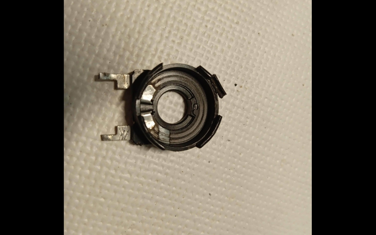

Nach Untersuchung des Trimmers habe ich festgestellt, dass die
Schleifbahn am Anfang eine relativ grosse Unterbrechung hat.
Es sieht so aus, als würde das so gehören!?
Hat hier jemand eine Erklärung für diese Unterbrechung in der
Schleifbahn?

von Wollvieh W. (wollvieh)
Ist die glänzende Struktur eine (Weg-)Schleifspur? Sollte sich doch
selbermachen lassen in kleinen Stückzahlen. Also n=1 mit dem Dremel,
Schmirgelpapier oder Uschis Nagelfeile.
Meine Mutmaßung wäre, daß der dadurch isolierte Anschluß auf ein
Potential gelegt ist, das garantiert zum Sperren führt. Falls das
Glänzende aber Klarlack ist, der nur den Schleifer isoliert und nicht
die Bahn, wäre das nicht möglich.

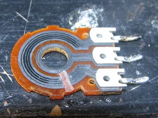

Ich persönlich hätte zur Fehlersuche den Trimmer ja erstmal mit einem
funktionierenden Poti oder einer Ersatzschaltung aus Widerständen
ersetzt, bevor ich ihn zerstört hätte. :)

Hm, das Poti selbst hab ich doch schon öfter in den Fingern gehabt. Ist
das wirklich was "besonderes"? Ich denke nur der Knopf ist was eigenes.
Den kann man sicher einfach abziehen.
Ich denke Tante G hats schon gefunden:
https://www.reichelt.de/trimmpotentiometer-470-kohm-linear-pih-pt15nh05474a-p232433.html

Früher gabs die Dinger öfter in den Stehlampenzuleitungen. Meistens war
nur die Widerstandsbahn restlos verschlissen. Die liessen sich idR durch
Standart-Potis ersetzen. Wenige hatten zusätzliche Schaltkontakte.

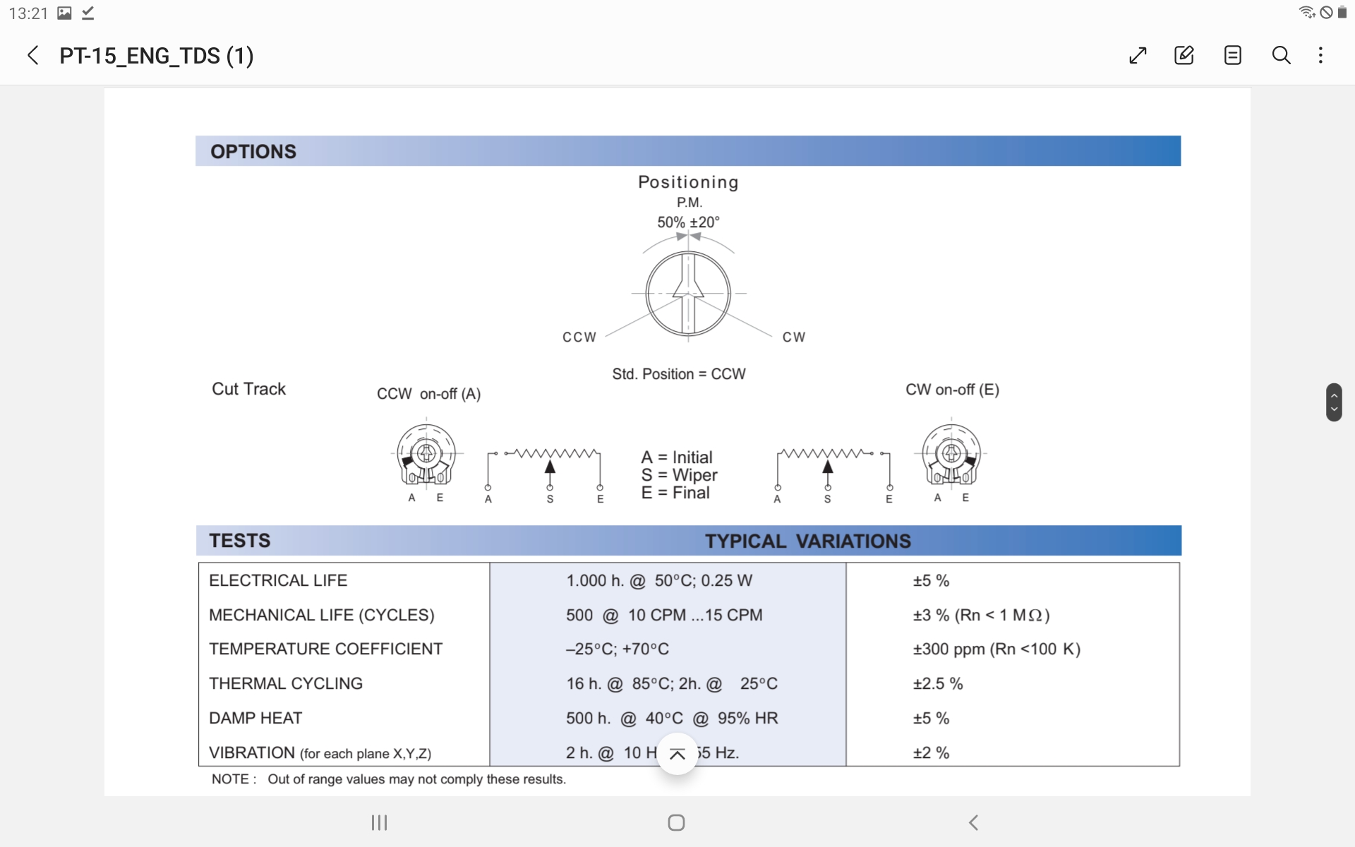

von Hans-peter L. (Firma: Herr) (hewlett_packard_2019)
Könnte es mit dieser Option zu tun haben?
Gruss....
von Jens G. (jensig)
> Gruss....
Hatte ich doch schon weiter oben geschrieben, dass es diese Option ist.

Piher wars, nicht Preh. Lange keine Trimmer mehr ausgelötet. In den
80ern waren diese gekapselten Trimmer der heiße Scheiß, verglichen mit
den offenen Hartpapier-Vorgängern mit ihrer stets schwarz angelaufenen
Versilberung.
Instructables hat offenbar meine Idee von gestern nacht aufgegriffen und
eine ganze Seite zum Selbstbau der Unterbrechung erstellt. :)
https://www.instructables.com/Super-simple-potentiometer-switch-hack/
Man kann daraus lernen, daß man seine Probleme nur auf Englisch
übersetzen muß. "Cut track option" - um Himmels willen.
Laut Datenblatt oben hält der Trimmer nur 500 Umdrehungen "@ 10-15 CPM",
was auch immer das sein mag? Sehr sportlich von einem Nobelhersteller,
sowas als Hauptbedienelement zu verwenden.

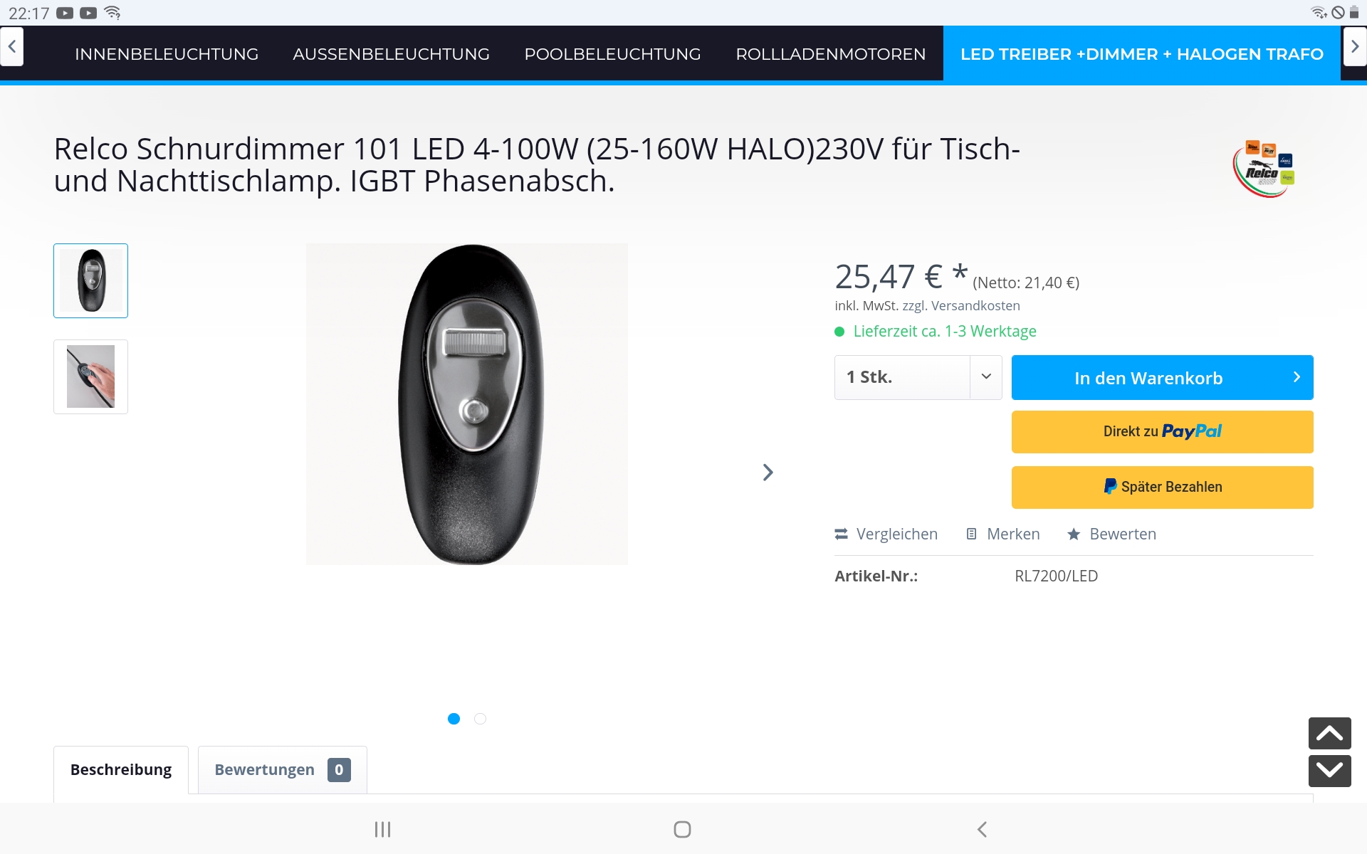

Poti nicht okay: Komplett neuen Schnurdimmer bestellen, gibt es für ca.
15€ (auch in ansehnlich). Das Poti wirst Du in freier Wildbahn nicht
kaufen können, es sei denn durch einen riesigen Zufall (Resterampe etc.)

Wollvieh W. schrieb:
> "@ 10-15 CPM", was auch immer das sein mag?
"cycles per minute"

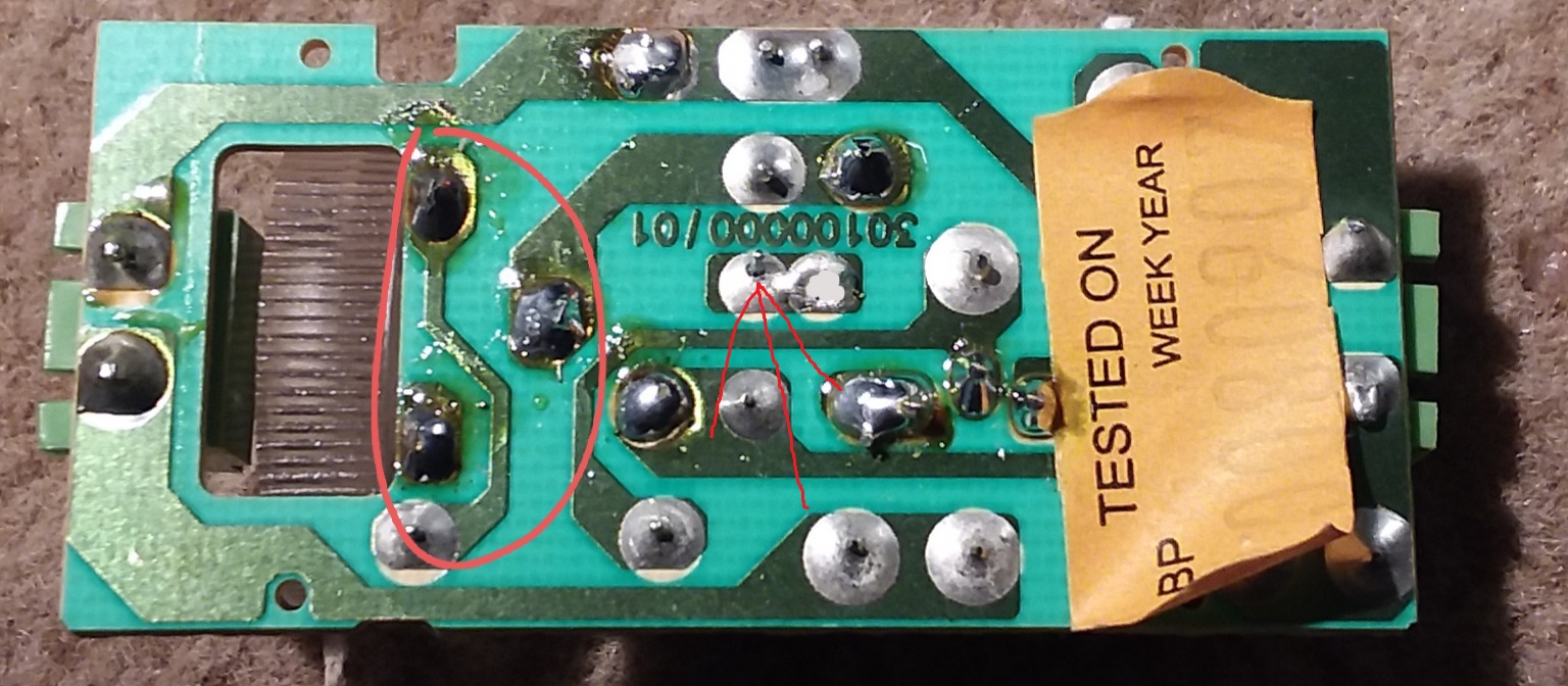

Hier nochmal die Unterseite der Platine und die Verschaltung des
Trimmers.
Die eine Seite des Trimmers ist nicht angeschlossen.
Gruss....
von Thomas R. (thomasr)
Beitrag "(Sehr) günstiger Dimmer für 230V"
Dieses Poti wäre womöglich ein günstiges Ersatzteil gewesen ;-))
von Rainer W. (rawi)
Sonst wäre die Unterbrechung der Widerstandsbahn auch sinnlos. Wenn der
Schleifer auf dem "Abstellgleis" steht, muss der Strompfad offen sein.
Man könnte den Schleifer natürlich mit dem Pin vom abgetrennten Ende der
Widerstandbahn verbinden, ändert aber nichts an der primären Funktion.

von Rainer D. (rainer4x4)
Fehlerhafte Lötstelle?
Die fehlerhafte Lötstelle wurde bereits nachgelötet und betrifft nur die
Glimmlampe.
Gruss....

von H. H. (Gast)
Frank O. schrieb:
> Woran erkennst du, dass es sich um eine Sonderanfertigung handelt
Datenblatt.
> und warum man nichts anderes nehmen sollte?
Man darf natürlich auch eine andere Sonderanfertigung nehmen.
Hier nochmal zur Info.
Durch ein wenig googeln gabe ich den Dimmer im Netz gefunden.
https://www.tiptopled.de/led-treiber-dimmer-halogen-trafo/353/relco-schnurdimmer-101-led-4-100w-25-160w-halo-230v-fuer-tisch-und-nachttischlamp.-igbt-phasenabsch.
Für die Ersatzteile hat der Kunde inkl. Versand ca. 10€ ausgeben müssen.
Bei der nächsten Reparatur dieses Dimmers werde ich dem Kunden einen
neuen empfehlen.
Gruss
H.p.
von H. H. (Gast)
Nö, das ist ein Phasen*ab*schnittdimmer.
