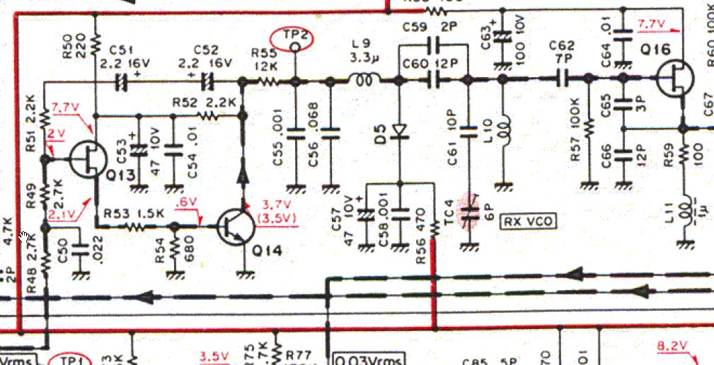

Also, öffnete ich die Haube und untersuchte den PLL Teil. Am Loopfilter
TP2 fiel mir auf, daß da starke NF-Schwingungen (~ 1.5Vpp) feststellbar
waren, die aber im oberen Abstimmbereich mit eingerasteter PLL
verschwanden. Da das aktive Loopfilter am MC145155P invertiert, ist die
Abstimmdiode D5 im VCO nicht an Masse zurückgeführt sondern an 8V
gelegt, über ein RC-GLied von 470 Ohm und 47uF mit VHF Abblock-C von 1n.
Diese Einzelheiten sind wichtig, wie ich gleich erklären werde. Wenn nun
die Frequenz verändert wurde, stellten sich über 1.5V Vt diese
beobachteten Schwingungen ein. Das aktive Loopfilter hat einen nominalen
Abstimmbereich von 0.5 - 7.5V, die PLL funktionierte aber nur bis knapp
2V; darüber stellten sich aber die Schwingungen ein.
Ich überprüfte den VCO Abstimmbereich. Alles gut. Die Aktiv-Filter
Integrier-Cs (C51, C52) hatten keinen bemerkenswerten Leckstrom.
Gleichstrom Arbeitspunkte waren alle in Ordnung. Woher kommen also diese
Schwingungen, bzw. die Schlaufen-Instabilität? An die VCO
Abstimmbeschaltung dachte ich zuletzt. Ich überbrückte dann zuletzt den
Abstimmdioden Kathoden Anschluß Filter-C, 47uF C57. Der VCO reagierte
sofort mit einem Ausrasten. Komisch dachte ich, der sollte eigentlich
doch nur Brumm- und Rauschen vernichten. Ich lötete dann den externen
47uF (C57) provisorisch an und korrigierte die VCO Abstimmung. Voila,
der Synthesizer funktionierte nun wieder korrekt über den gesamten
Abstimmbereich.
Aber warum reagierte die Schleife so empfindlich auf die extrem schwache
Last am Ausgang des Schleifenfilters? Man sollte meinen, die kleine D5
Abstimmdioden-Kapazität sollte da überhaupt keine Rückwirkung zeigen.
Für die UKW Frequenzen war ja nur der 1n, C58 zuständig. Ich war
anfänglich der Meinung, daß ab R55/C56 die Reaktanz/Belastung wenig
Einfluß auf die Schleifenstabilität haben sollte. Wie kann C57 die
Schleifenstabilität so beeinflussen? Ob man das simulieren kann?

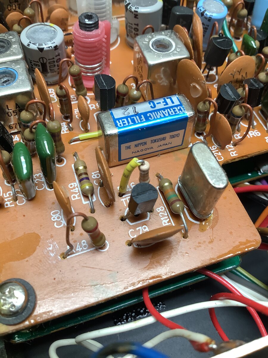

Mir fiel dann auch auf, daß das braune Zeug an der Wand und LP kein
Kontaktzement war, sondern ein Elektrolyt Ausfluß vom Elko. Der hat
geleckt. Nach sorgfältiger Säuberung, lötete ich den Ersatz permanent
ein und kalibrierte den VCO Abstimmbereich. Jedenfalls hat der Ersatz
von C57 den Fehler klar behoben. Der VCO sitzt in einem abgeschirmten
Gehäuse und ist mit Wachs ausgefüllt um Mikrofonie zu unterbinden. Ist
allerdings ein Ärgernis, wenn man daran arbeiten will.

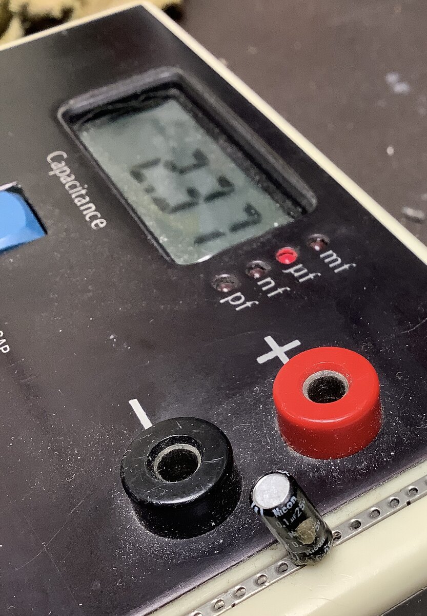

von Gerhard O. (gerhard_)
Moin,
Ich habe übrigens den schadhaften C57 gemessen. Er wies (stattliche)
125pF(!) auf. Von wegen 47uF:-)
Gerhard
Waren wohl hauptsächlich seine Anschlussbeinchen :-)

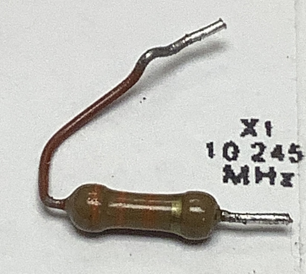

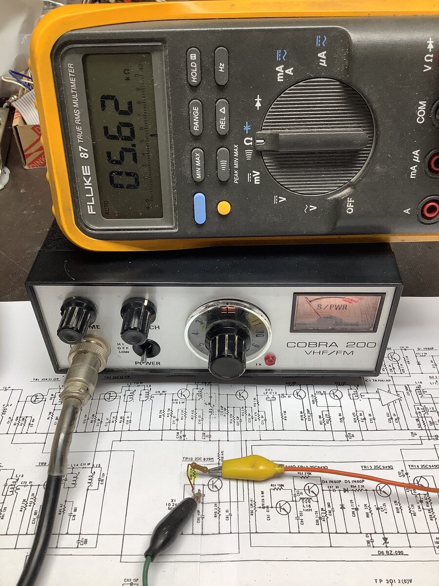

Hier ist das Corpus Delicti, in flagranti vom Fluke DMM ertappt...
Mir ist dieser Fall in meiner gesamten Praxis noch nie vorher passiert.
Das ist ein "first".
Als könnte ihn kein Wässerchen trüben - sieht absolut harmlos aus. Die
Dinger kennen wir ja aus japanischen Geräten der 70er und 80er Jahre. Da
kommste echt nicht drauf.
Matthias S. schrieb:
No kidding!
Es ist aber möglich, daß irgendwo in der Fabrik eine blöde Verwechslung
vorkam und falsch gestempelt wurde. Als 5.6K Widerstand wäre der Wert
legitim. Ich habe ihn aufgeheizt und abgekühlt und der Wert ändert sich
nur dem TK gemäß. Als 5.6K gestempelt, durchaus OK. Vielleicht hat das
Gerät nie richtig funktioniert. Vielleicht hat sich dort jemand auch nur
einen üblen Scherz erlaubt, Hi. Man sollte aber meinen, daß schon damals
der Widerstandsfertigungsprozess vollautomatisiert war und die Farbringe
nicht mit der Hand aufmalte. Wie konnte dies passieren?
Obwohl man meinen müsste, daß das nicht durch die Fertigung so schlüpfen
sollte. Jedenfalls war der Performanz-Unterschied zwischen Vorher und
Nachher gewaltig.
Ich hoffe, diese Reparaturberichte interessieren Euch teilweise und ich
finde diese Reparaturen schon irgendwie faszinierend. Ist wie im Krimi.

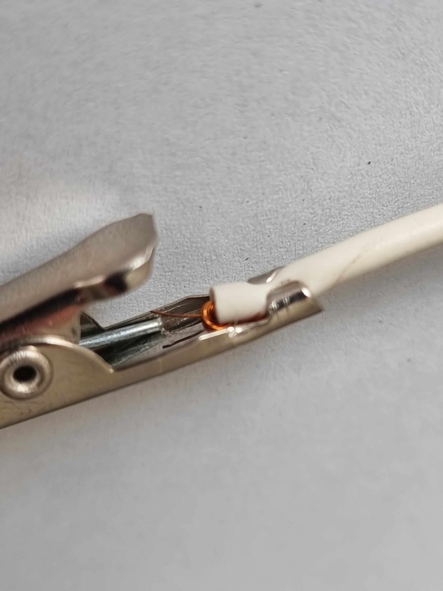

von Dirk R. (dh4ym) Benutzerseite
Hallo Gerhard,
ganz nebenbei bemerkt: Weißt du wie deine Krokoklemmen mit dem Kabel
verbundenen sind? Ich kenne jetzt deine Qualität nicht, aber ich möchte
die Mitleser warnen, diese Krokoverbindungen, welche man gerne im Bündel
für wenige Euro kaufen kann, unbeschwert zu benutzen. Die Kabel sind
oftmals nicht gecrimpt noch verlötet und stets ein Quell unzuverlässigen
Messungen. Wenn ich mein Bild wieder finde, stelle ich das hier mal ein.
Hallo Gerhard und Mitleser,
anbei das angesprochene Bild. Nach dem zurückschieben der
Kunststofftülle zeigte sich diese desolate "Verbindung".
Gruß Dirk
von 900ss (900ss)
Ich habe noch keine anderen gesehen. Ist ab Werk Schrott. Ich habe meine
alle mit anderer Litze versehen, benutze sie aber trotzdem sehr selten.
Dirk R. schrieb:
> Gruß Dirk
Ja. So sehen die im Handel aus...
Schrecklich anzusehen. Eine schwierige Passage und Zumutung für die
armen Elektronen...

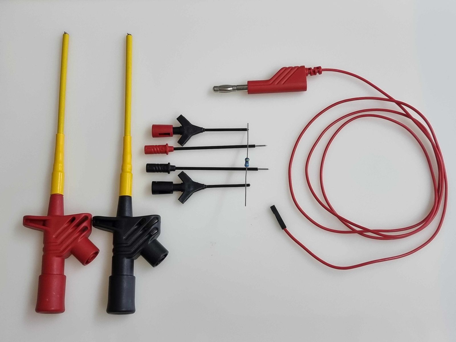

von 900ss (900ss)
Gerhard O. schrieb:
> Wie sehen Deine Hirschmann Klepse aus?
Es sind diese:
https://www.reichelt.de/klemmpruefspitze-haken-schwarz-loetanschluss-kleps-2-sw-p130668.html
2mm Serie von Hirschmann
Ich verwende mit Masse die Klepse aus dem 0,64er Programm. An der Spitze
hat man zwei Haken und man kann an einem Kleps zwei Anschlüsse
realisieren.
Das sind die kleinen in der Mitte. Rechts ein passendes Anschlusskabel.
Gruß Dirk
> Es sind diese:
Vielen Dank für die Bezugshinweise. Ich kannte diese Art schon, nur sind
meine aus Fernosten und die sind leider absoluter Schrott. Die
Bronzefedern verbiegen sich so leicht, daß sie praktisch unbrauchbar
sind.
Ich muß recherchieren, ob es bei uns auch Hirschmann Produkte im Handel
gibt. Ich würde mir gern bessere Klepse dieser Art wieder zulegen. Bei
Hirschmann hätte ich keine Zweifel bezüglich der Qualität.
Dirk R. schrieb:
> realisieren.
> Gruß Dirk
Danke. Ich werde versuchen, meinen Bestand zu erneuern.

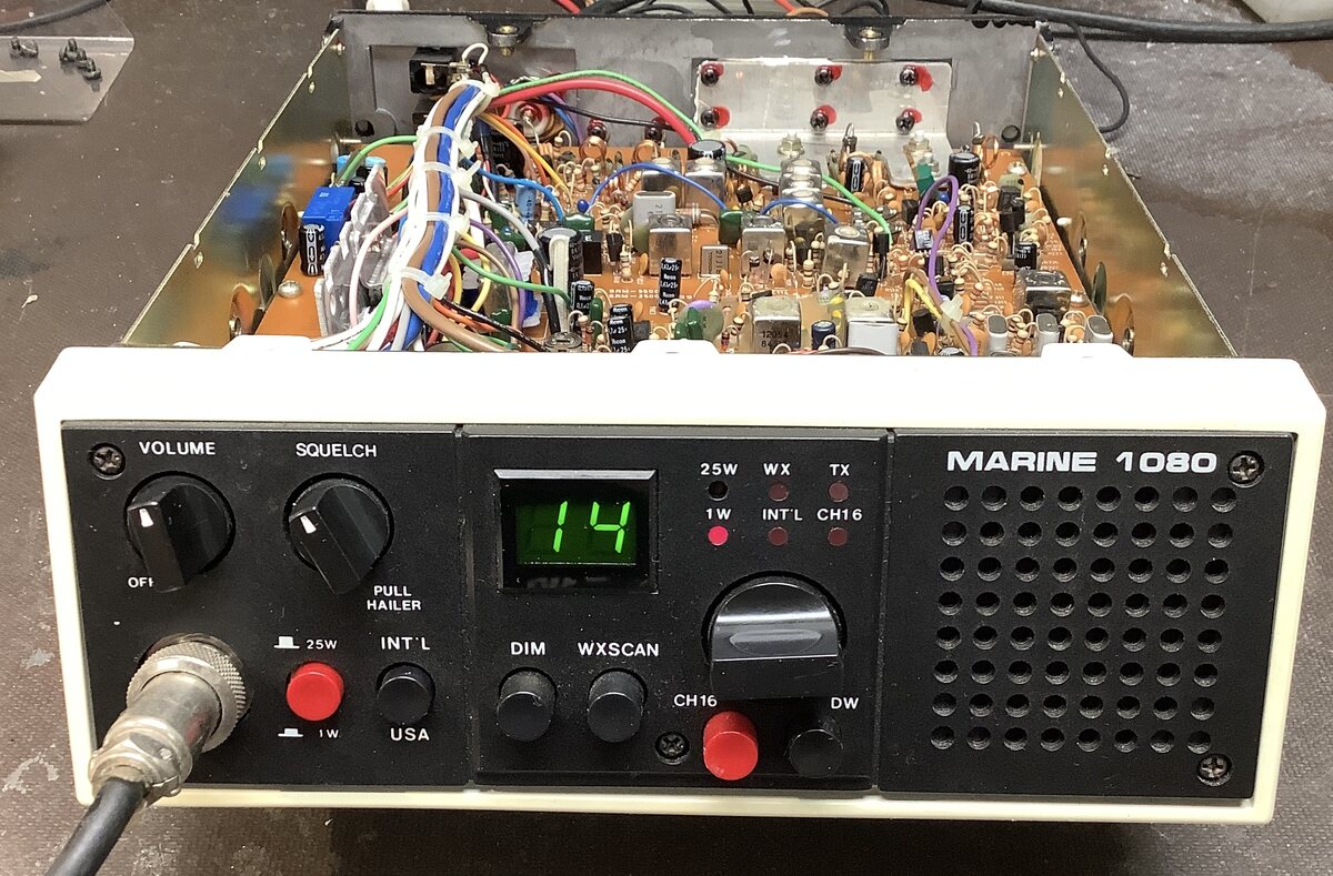

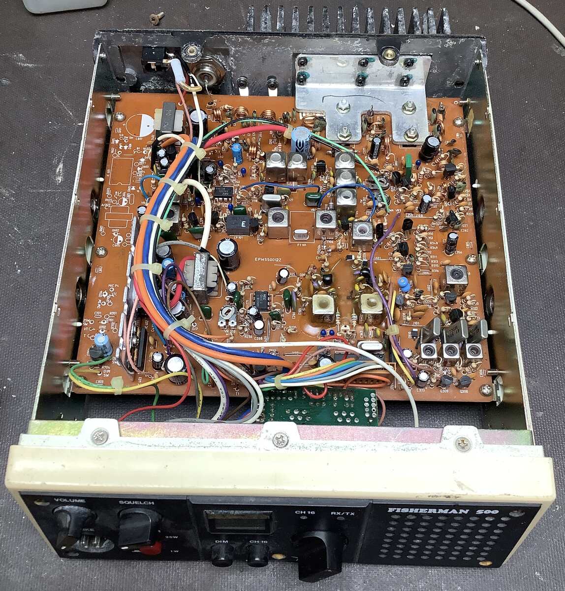

Moin,
Interessanter PLL Fehler in 40 Jahre alten Uniden UKW Marine Funkgerät.
Lest weiter wenn es Euch interessiert:
Ich hatte einen zweiten Fall von PLL-Unstabilität. In diesen Fall
äusserte es sich in Hintergrund Blubbern bei Empfang. Ein starkes Signal
hörte sich gewobbelt an.

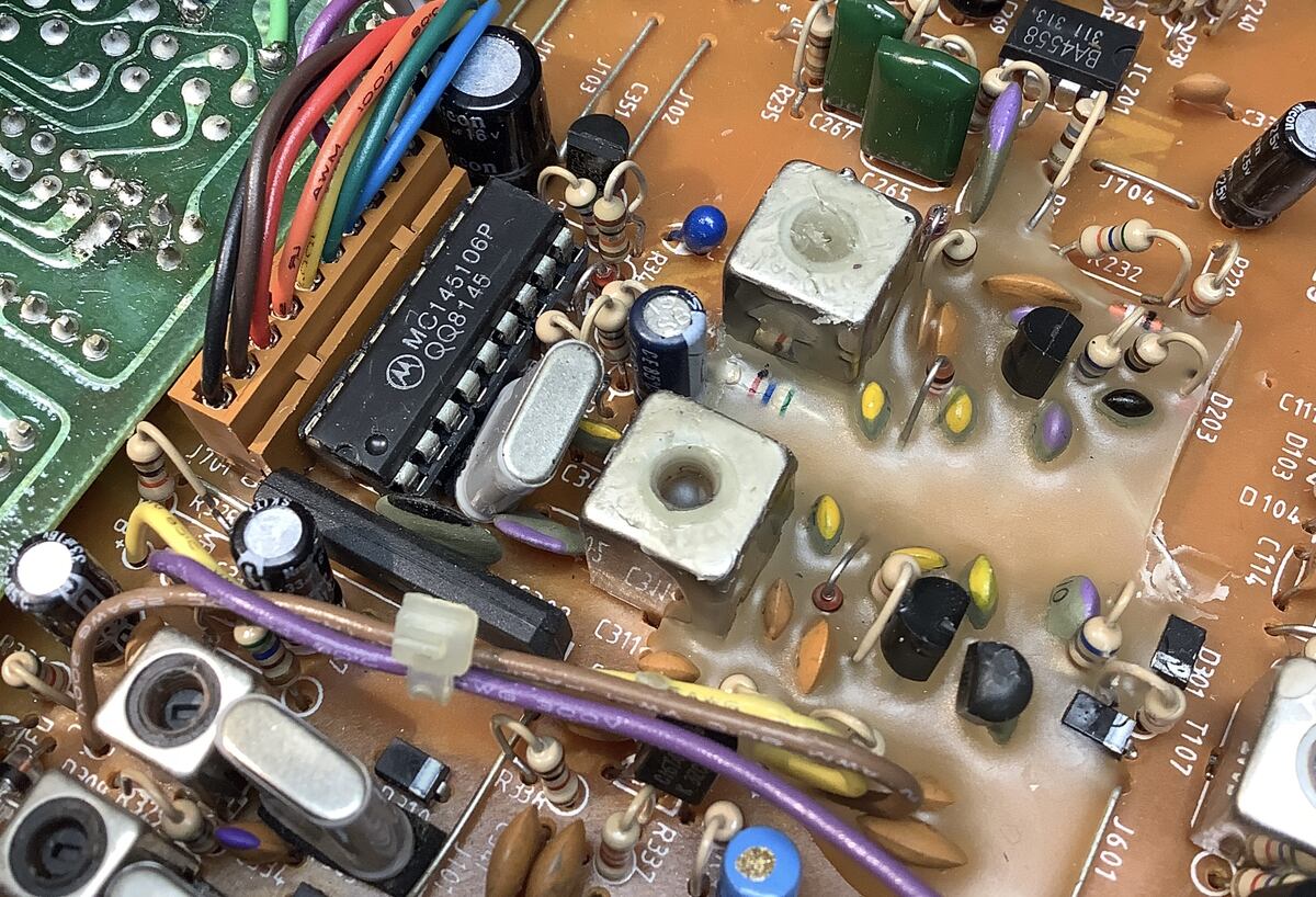

PLL Information:
Der Synthesizer ist vom Rückmisch-Typ. Die UKW VCOs (Sende und Empfangs
VCOs sind separat) werden mit einem Quarzoszillator weit genug
heruntergemischt (rund 2.5MHz) um dann intern im PLL Frequenzteiler im
MC145106P auf 25kHz geteilt zu werden und den Kanalabstand von 25kHz
bestimmt. (Das machte man früher, weil schnelle Frequenzteiler bis in
den UKW/UHF früher schwer verwirklichbar waren und wegen ECL viel Strom
frassen. Das änderte sich erst dann, als man neuere Halbleiterprozesse
erfand, die schnelle Logik ohne ECL ermöglichte. Die einzige Ausnahmen
waren in den 80ern dann einige Vorteiler von Plessey und Motorola).
Der Marinekanalabstand ist vielfach allerdings 50kHz. Der PLL Baustein
enthält eine Referenzquarzoszillatorbeschaltung und internen
Referenzfrequenzteiler von 12.8MHz auf 25kHz. Ferner ist ein Tri-State
Frequenzdiskriminator/Phasendetektor und ein Lock Detektor vorhhanden um
im Fehlerfall den Sender verriegeln zu können.
(Moderne PLL Synthesizer verwenden übrigens fast durchwegs das
Dual-Modulus Frequenzteiler Verfahren. Zusätzlich verwendet man auch
fraktionelles Teilen. Allerdings führt das zu einer Verschlechterung der
spektralen Sauberkeit des Ausgangssignals, was aber in manchen
Anwendungen aber tolerierbar ist. Wer ganz feine Frequenzschritte
benötigt kann das DDS Verfahren oder eine Kombination von DDS und PLL
anwenden. Auch das DDS Verfahren leidet unter spektralen Störprodukten,
die in gewissen Anwendungen sich als sehr störend herausstellen können
und sich wegen ihrer mathematischen Herleitung und Aliasprodukten nicht
immer durch Filtern ausreichend entfernen lassen. Da kann eine PLL
Anbindung helfen, die solche Artefakte bei geeigneter Architektur
ignorieren können. Es gibt auch hochkomplexe Verfahren, wie sie z.B. die
Firma SI (Si5351) herstellt. Sie kränkeln aber alle an Artefakte die
manchmal störend in Erscheinung treten können. Auch ist die Berechnung
der internen Register-Programmierung nicht gerade trivial).
Hintergrund Informationen:
Wer sich jetzt wundert, warum ich eine
Frequenzdiskriminator/Phasendetektor Bezeichnung angebe, hat das seinen
Grund. Diese Anordnung hat das Verhalten, daß wenn die
Frequenzabweichung zwischen fr und fv größer als +/- 2PI ist, ein DC
Wert ausgegeben wird. Wenn fv > fr ist, dann wird der Ausgang auf Null
gezogen und umgekehrt wenn fv < fr ist. Das bewirkt, daß der VCO in die
korrekte Richtung gezogen wird, um dann innerhalb des
Phasendetektorbereiches auf Phasenvergleich umzuschalten.
Sobald die Frequenzabweichung also innerhalb von +/- 2PI kommt, schaltet
der Ausgang in den Tri-State Modus um. Je nach Phasenlage der
eingeschwungen Schleife, gibt der Phasendetektor kurze Steuer-Impulse
aus, die das Schleifenfilter auf die korrekte Abstimmspannung bugsieren,
um die Schleifen Phasenabweichung so nahe wie möglich auf Null
Abweichung zu halten. Je nach Ausführung des Schleifenfilters jongliert
dieser Ausgang den Mittelwert der VCO Abstimmspannung. Bei genauer
Phasenlage ist der Ausgann dann hochohmig im sogenannten "Tri-State". Da
aber in der realen Welt immer kleine Leckströme im uA oder weniger
vorhanden sind, muss der Phasendetektor mitteis sehr kurzer
Korrekturimpulse nachhelfen, um die VCO Abstimmung auf den korrekten
Wert zu bugsieren.
Es ist ganz wichtig den Leckstrom des Schleifenfilters auf ein Minimum
zu galten, damit die Korrekturimpulse nicht zu lang werden, weil das in
Extremfällen zu Nebenwellen im Abstand der Referenzfrequenz führen kann.
Diese Nebenwellen haben dann den Abstand des Kanalrasters und lassen
sich am richtig eingestellten Spektrum Analyzer nachweisen.
Die Berechnung des Schleifenfilters ist eine eigene Wissenschaft, weil
einige operative Faktoren berücksichtigt werden müssen, die
gegeneinander wirken können. Generell legt man die Referenzfrequenz so
hoch wie möglich, um die Abstimmgeschwindigkeit bei Kanaländerungen zu
optimieren. Dann muß die Schleifenbandbreite festgelegt werden.
Die richtige Festlegung ist wichtig, wenn der Sende VCO
frequenzmoduliert werden soll, weil die PLL Modulationsfrequenzen bus
zur Schleifenbandbreite ausregeln will und unterdrückt. Allerdings kann
man einen Trick anwenden, um auch niedrige Modulationsfrequenzen
anwenden zu können, indem man den Referenzquarzoszillator mitmoduliert.
Früher waren die Komponentenwerte Berechnungen des Schleifenfilter
mathejatisch recht anspruchsvoll. Heute gibt es (freie) SW mit der man
das dynamische Verhalten der PLL simulieren kann und die Schleifenfilter
Komponentenwerte berechnen lassen kann.
Das Schleifenfilter kann passiv oder aktiv sein. Auch die Art des
Tiefpassfilter (Order) kann verschiedenartig gewählt werden, um das
dynamische Verhalten der Schleife optimieren zu können. Aktive
Schleifenfilter bestehen meist aus OPV Integrator Schaltungen mit Wahl
der Ordnung um das dynamische Verhalten optimieren zu können.
Üblicherweise hält man den Dämpfungsverhalten um 0.7. Allerdings will
man die Einschwingvorgänge so schnell wie möglich, ähnlich wie bei PID
mit einem Mindestmass an Überschwingen, bewerkstelligen.
Es besteht Gemeinsames zwischen dem PLL Einschwing-Verhalten und PID
Regelungen.
Phasendetektoren sind heutzutage meist rein digital. Früher waren aber
auch oft Sample and Hold Phasendetektoren üblich. Da wurde die Kanal
Referenzfrequenz zuerst in einen Sägezahn umgeformt. Das Ausgangssignal
des fv Teilers steuerte den Schalter der S&H (JFET) der dann je nach
Phasenverschiebung die momentane Sägezahn Abstimmspannung speicherte.
Ein Balance-Mischer kann übrigens auch als Phasendetektor verwendet
werden.
Diese Funkgeräte haben je nach Kanal keine oder eine 4.6MHz Ablage. Der
Notrufkanal 16 hat keine Ablage und Sende- und Empfangsfrequenz ist
identisch. Die Wahl der Kanäle unterliegt einem strengen Regime das
durch eine internationalen Regelung festgelegt ist.

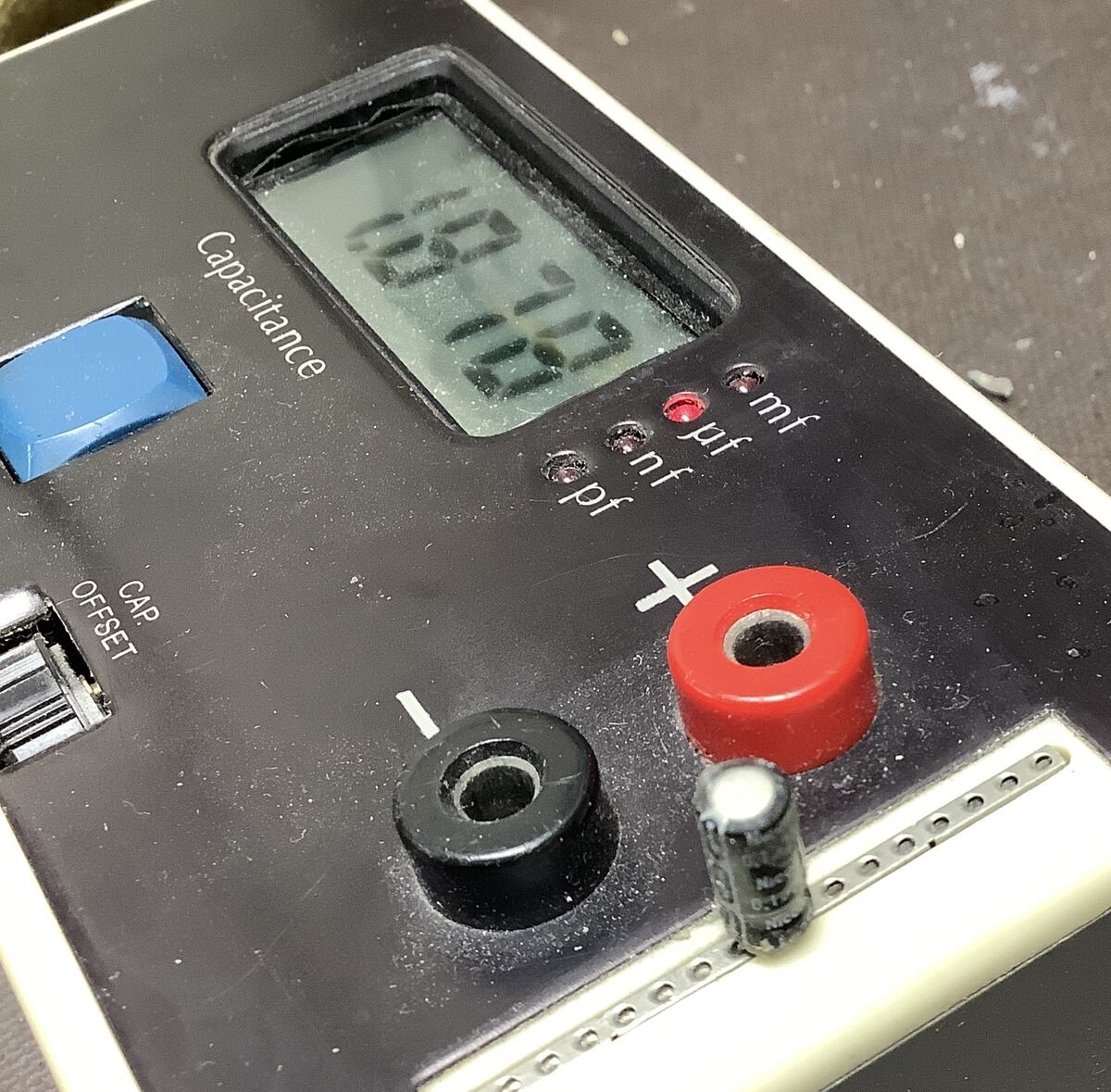

Die Fehlersuche ergab, daß ein 0.1uF Elko am Ausgang des Loopfilters
seinen Wert von 0.1 auf 0.9uF verändert hatte. (Der Leckstrom war
allerdings noch in Ordnung). Das verursachte eine Regelungsinstabilität
durch zu starke Abweichung in der PLL Schleifenbandbreite und
Phasenlage. Das machte sich in einen Wobbeln um die Mittenfrequenz
bemerkbar.
Wer sich übrigens über das Wachs um die beiden VCOs wundert: Das macht
man oft in mobilen Anwendungen um störende Mikrofonie-Effekte zu
unterdrücken, weil das Schleifenfilter wegen seiner niedrigen Bandbreite
solche Störmodulationen nicht ausregeln kann. Vielfach  wird die
Bandbreite des Schleifenfilter oft ein Hundertstels der Referenzfrequenz
festgelegt, also in diesen Fall zwischen 200-300Hz.
Nach Ersatz dieses Elkos funktionierte das Funkgerät sende- und
empfangsmässig wieder ordnungsgemäß. Es stellte sich wieder einmal
heraus, daß der Zahn der Zeit überall gelangweilt herumnagt. Diesmal
hatte es das Schleifenfilter erwischt. Es ist ganz nett diese alten
Schinken wieder zum Leben zu erwecken. Leider sind diese Generation
mittlerweile durch DCS und AIS überholt. Aber für kleine Seen sind sie
immer noch nützlich.
Danke fürs Lesen,
Gerhard

Moin Matthias,

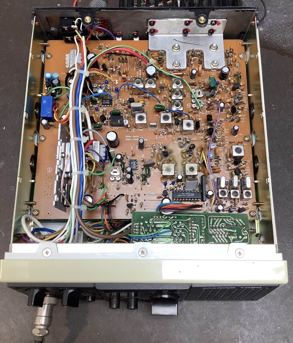

Schaltplan dazu konnte ich trotz konzentrierter Suche leider nicht
finden. Nicht einmal ein User Manual. Aber da die PLL Elektronik
großzügig angelegt ist, sind die einzelnen Funktions-Gruppen leicht
identifizierbar. Natürlich arbeitet man bei der Fehlersuche mit dem
Datenblatt. Der Oszi war bei der Eingrenzung des Fehlers von großem
Nutzen. Messtechnisch war mir der fehlerhafte Elko erst nach Ausbau und
Untersuchung aufgefallen. Ich dachte zuerst an einen Serienwiderstand im
Schleifenfilter, konnte aber keine Abweichungen finden.
Ja, ich hätte da keine Bedenken es im Segelboot mitzunehmen. Ab und zu
laufen mir solche Geräte zu, weil jeder DCS haben will und die alten
Geräte Dank ihres hohen Alters zum Kränkeln, wie dieses hier, anfangen.
Jedenfalls freut es mich eine kleine Leserschaft hier zu finden, denen
es interessiert.

Nachtrag:
Im dritten Bild, sieht man den "Kränkling" Elko zwischen den beiden
abgeschirmten VCO Spulen.

Ich habe noch ein dänisches Shipmate RS8000 Funkgerät. Das ist intern
superschön aufgebaut und sehr servicefreundlich. Man erkennt sofort die
durchdachte Konstruktion. Das Gerät funktioniert auch sehr gut. Der RX
ist sehr sauber und empfindlich.

Übrigens, wie ist es möglich, daß ein 0.1uF Elko seinen Wert aufs
neunfache erhöht hat? Allerdings kann ich mich erinnern, daß frühere
Elkos -20 bis 80% Toleranz angegeben hatten. In dem Fall, wäre aber der
nominelle Toleranzbereich 0.08 bis 0.18uF gewesen. Aber eine Erhöhung
auf 0.9uF ist schon extrem. Kein Wunder, daß das Schleifenfilter für die
Stabilität der Schleife nicht mehr passend war.

Hier sind ein paar sehr gute Innenaufnahmen zu finden, nebst den Service
Unterlagen:
https://www.peel.dk/Shipmate/RS8000.html

Es ist übrigens interessant, daß Elko tatsächlich im Alter oft Probleme
machen. Das ist nun das vierte alte Funkgerät mit Elko Problemen.
In dieser Beitragsfolge kamen nun folgende Elkofehler vor:
1) Totaler Verlust der Kapazität von 10uF auf 100pF im VCO Teil.
2) Kurzgeschlossener 1000uF in der 12V Versorgung
3) 0.1uF Elko im PLL-Schleifenfilter der seinen Wert auf 0.9uF
vergrößerte und die PLL Schleife instabil machte
4) Kurzgeschlossener 100uF Elko in der PLL Stromversorgung

> Der merkwürdigste Fall für mich war allerdings dein falsch bedruckter
> Widerstand von ganz oben.
Ja. Das war in der Tat ein recht seltener Fehler, der mir vorher noch
nie in dieser Weise untergekommen ist. Mich wundert nur, daß die
schlechte Performanz niemand aufgefallen ist und wie es sich durch die
Abnahmeprüfung mogelte.
Eine entfernte Möglichkeit besteht aber: Vielleicht wurde der Widerstand
mit Laser oder mechanisch abgeglichen und dann über die Jahre hinweg
wuchs ein Metallkristall, der die Lasertrennung nichtig macht. Das
könnte den großen Werteunterschied erklären. Aber dies ist trotzdem fast
nicht zu glauben.

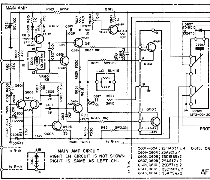

Ow, da gab es viele, aber einer der vermutlich originellsten war der vom
'knallenden Transistor' in einem alten Rotel Receiver vor vielen, vielen
Jahren. An dem hatten sich schon zwei 'Experten' die Zähne ausgebissen.
Das Ding hatte immer mal wieder auf einem Kanal ein mörderisches
Knallen, das Ohren und Lautsprecher extrem stresste. Meine Vorgänger
hatten schon so gut wie alle Elkos gewechselt, also die üblichen
Verdächtigen behandelt und es hatte überhaupt nichts verändert. Ich habe
dann mit dem Oszi angefangen, mich zu dem Punkt vorzuhangeln, an dem das
Knallen die schärfsten Peaks hatte, also die meisten hochfrequenten
Anteile.
Zu guter letzt stellte sich Q607 als Ursache heraus. Ab und zu knallte
der einfach, ohne das er mechanisch oder per Temperatur zu beeinflussen
war (wahrscheinlich ist nur einem Elektron ab und zu mal der Kragen
geplatzt :-). Als Ersatz habe ich dann einen BF421 verbaut, weil der
originale auch so ein HV PNP Typ (Uce 150V) war. Der Eigentümer hats
fast nicht geglaubt, aber hat den RX dann noch viele Jahre benutzt.
> geplatzt :-)
Bin beeindruckt. Das dürfte ein schwieriger Fall gewesen zu sein. Ob man
das mit einem Oszi am Collector sehen hätte können? Aber da erst einmal
darauf zu kommen.
Spekulativ betrachtet, vielleicht wurde dieses Phänomen durch zeitweise
Avalanche-Effekte verursacht. Vielleicht triggerte auch kosmische
Strahlung diesen Effekt. Es wäre interessant, so einen Transistor am
Curvetracer zu beobachten und dann mit der -VCE Spannung raufzugehen.
Hast Du den Übeltäter noch?
Generell fand ich japanische Halbleiter eigentlich recht zuverlässig.
Gerhard O. schrieb:
> Ob man
Ja, das war schliesslich auch der Schlüssel. Am Kollektor waren die
knallenden Peaks am 'schärfsten', zu den Endstufen dann immer unschärfer
und ohne hohe Frequenzanteile. In do einer Endstufe hängt halt alles
zusammen, da wars gar nicht so einfach, das zu tracen.
Nee, ich habe die defekten Teile den Kunden immer in Tütchen mitgegeben,
sozusagen der Beweis, das ich was gemacht hatte.
Deswegen doch - ich habs erst auch nicht glauben wollen. Vor allem, weil
dieser 2SA912 thermisch und mechanisch auch nicht aus der Ruhe zu
bringen war. Kältespray nix, Lötkolben nix, dran wackeln nix. Aber
zwischendurch mal wieder ein 'BRATZ'.
Moin,
Bezugnehmend auf diesen Beitrag:
Beitrag "Re: Interessanter PLL Fehler in Kenwood TM-3530A VHF Transceiver"
bin ich nun noch zwei Bootfunkgeräten derselben Reihe mit dem selben PLL
Fehler begegnet.
Beide Geräte hatten 0.1uF Elkos im Schleifenfilter, mit drastisch
erhöhten C-Werten. Siehe Bilder im Anhang. Ist eigentlich ein
merkwürdiger Fehler, daß solche 0.1uF/25V mit der Zeit ihren Wert so
drastisch erhöhen. Naja, nach 40 Jahren eigentlich zu erwarten, daß es
Abweichungen geben kann. Der eine hatte 1.9uF und der andere 2.37uF.
Kein Wunder daß sich die PLL beschwerte. Das Fehlersymptom war gleich
dem ersten Beitrag. Nach Ersatz spielen sie wieder gut. Was mir auch
auffiel, daß ich alle drei PLL-Rückmischquarze mit den zugehörigen
Abgleichspulen neu einjustieren musste. Die Kanalfrequenzen waren um
über 2kHz abweichend.
Gruß,
Gerhard
von Soul E. (soul_eye)
Gerhard O. schrieb:
> (...) Ist eigentlich ein
Ein Vectorimpedanzmeter würde Dir verraten, dass nicht die Kapazität
angestiegen ist, sondern die dielektrischen Verluste. Hier siehst Du nur
die Summe aus beidem.
Soul E. schrieb:
Ich werde sie später mit dem HP4236 LCR Meter messen. Guter Gedanke.
Leckstrom ist aber typisch gut. In der Hinsicht ist alles in Ordnung.

Moin,
falls es interessiert:
ich habe gestern die schadhaften Elkos mit dem HP4236A gemessen.
Ein paar alte (noch) gute ausgebaute 0.1uF/50V Elkos waren innerhalb
einer +/-10% Toleranzgrenze 0.1uF mit einem Verlustfaktor (Dissipation
Faktor) im Bereich vom 0.01-0.08. Die Meßfrequenz war auf 120Hz
eingestellt. Neue Elkos mit denselben Daten stehen mir momentan nicht
zur Verfügung.
Die aus dem Funkgerät ausgebauten schadhaften Elkos, hatten 1uF und
1.6uF respektive und einen Verlustfaktor im Bereich von 0.8-1.6.
Gruß,
Gerhard

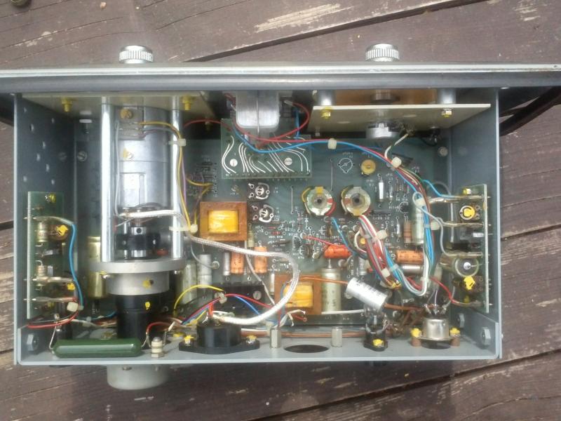

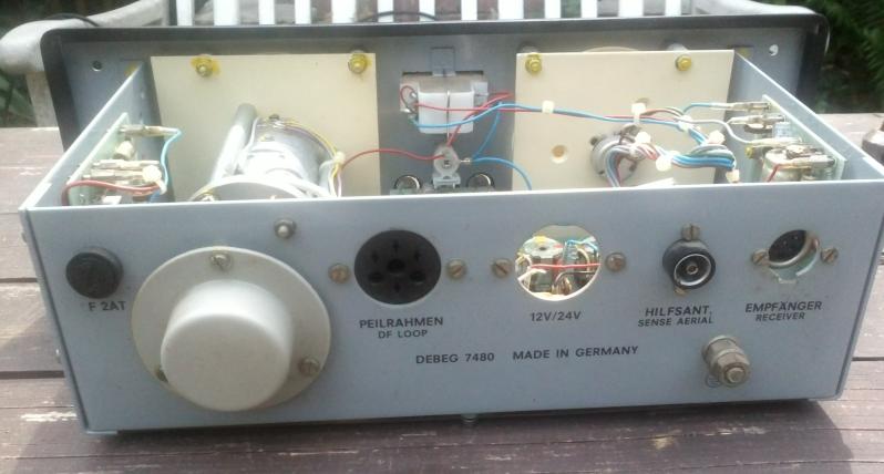

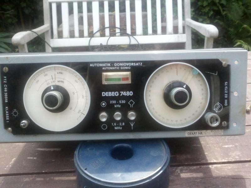

Angeschlossen war ein Goniometer von Debeg, von dem ich mal ein paar
Fotos anhänge, die ich neulich in den Tiefen meines Servers
wiedergefunden habe.

Das war bei diesem Gerät genauso. Wenn du genau hinguckst, findest du
die Antennenanschlüsse beim Debeg auf der Rückseite. Eine doppelte
Schleifenloop und die Sense Antenne. Den Stecker für die Stromversorgung
habe ich damals mal dazu zweckentfremdet, den Anschluss für die
Loopantenne zu machen, denn der war das passende Gegenstück für den
Antennenanschluss.
Das Peilkreuz mit den 2 Loops war fix auf dem Schiff montiert und nicht
drehbar.
Die Anzeige (Heading des Schiffs) erfolgte automatisch mit einem
Servomotor und 4 Leistungs-Opamps, die in Brücke geschaltet waren. Davon
waren allerdings schon zwei defekt, als ich das Ding aus der Werft
mitgenommen habe.
Gepeilt hast du hier natürlich auf NDBs, denn sowohl das eigene
Empfangsteil und auch der Sailor Hauptempfänger waren auf dieses Band
vorbereitet.

Das kann ich dir nicht sagen, denn das Goniometer selber stand viele
Monate im Büro der Werft (neben dem Sailor 66 Radio) und das Schiff habe
ich nie gesehen (vermutlich haben die die Antenne auch sofort
demontiert). Da aber Platz ist und das ein Hochseeschiff war, tippe ich
auf grosse Luftspulen bzw. Rahmen. Die Beschriftung am Goniometer mit
'Peilrahmen' lässt auch eher darauf schliessen.
Gerhard O. schrieb:
> Mich würde die Schaltung sehr interessieren.
Da kann ich leider nicht mit dienen. Alles was ich rausgefunden habe
war, das das Antennensignal beider Loops empfangen und verstärkt wurde.
Dann demoduliert und auf die OpAmps (TUC irgendwas mit Kühlkörper)
gegeben, die dann den Motor im Instrument in Brückenschaltung
angetrieben haben. Im Instrument war ein Rückmeldepoti, was bei
richtiger Anzeige dann in Waage mit dem Eingangsignal an den Opamps war.
In dem Moment blieb der Motor stehen und der Zeiger zeigte die Richtung.
Wie o.a., war das Ding schon defekt und deswegen ist es mir nicht
gelungen, da nochmal was zu bewegen. Ich hatte im Garten zwei
Loopantennen angeschlossen und dann mit einem Senderchen probiert, aber
da war nichts ausser einem kräftigen Brummen aus dem Instrument.
Der Motor war sehr speziell mit 2 Wicklungen und Wechselstromversorgung,
die wohl die OpAmps liefern sollten.

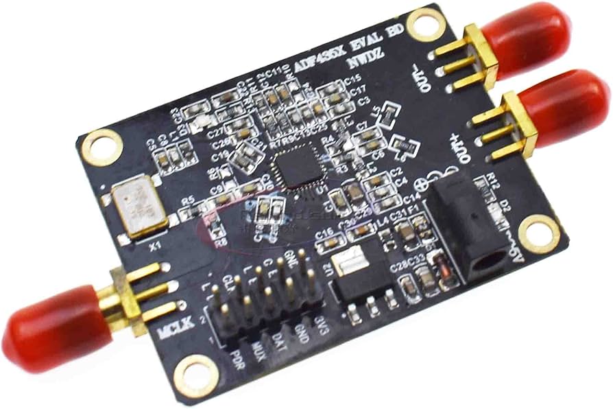

Moin,
Wen es interessiert, bitte weiterlesen:
Da ich zur Zeit mit einem 220MHz Bakensender Projekt beschäftigt bin,
sehe ich mich veranlasst eine Warnung für mögliche Interessenten
auszusprechen. Es geht hier um die Spektrale Reinheit des ADF4350
Ausgangssignal eines bestimmten im Handel populären Moduls.
Um den gesetzlichen Anforderungen zu genügen, bin ich bedacht keine
Kompromisse eingehen zu müssen. Leider stellte sich bei den Versuchen
schon bald heraus, daß das erste von mir bestellte ADF4350 Modul durch
ungünstiges Bord Design, starke Referenz erzeugte Nebenwellen mit 25 MHz
Abstand bis in den UHF Bereich produziert, die im Originalzustand nur
55-60dB Abstand vom Ausgangssignal haben. Das ist unzulässig, weil die
Industry Canada Bestimmungen, mindestens 70dB Nebenwellenabstand
fordern. Herausfiltern war auch nicht sehr praktisch, weil die
Sendefrequenz von 222.275Mhz von 225MHz zu wenig Abstand hat, und der
Filteraufwand beträchtlich wäre. Auch Temperaturstabilität ist ein nicht
zu übersehender Einwand dagegen. Erschwerend kommt dazu, daß ich später
einen externen 10MHz OCXO als Frequenznormal verwenden möchte und der zu
erwartende Lattenzaun dann alle 10MHz vorkommen würden.
Ich entschied mich vor einiger Zeit eine 220MHz Funkbake mit, so weit
wie möglich, fertig im Handel erhältlichen Modulen zu erstellen. Die
Wahl fiel auf den ADF4350 wegen seiner Eigenschaften. (Der Si5351 war
mich wegen gewisser Nachteile hier weniger interessant) Wichtig war für
mich die Möglichkeit ein UKW Signal durch einen internen Frequenzteiler
abgreifen zu können, um Frequenz Rückwirkungen durch die CW Tastung auf
die dynamische Stabilität der PLL eliminieren zu können. (Eine direkt
auf dem Träger funktionierende PLL benötigt eine ausserordentlich gute
Entkopplung von der Taststufe um Chirps beim Tasten durch unzureichende
Stufen Reverse-Isolation (S12 Wert) zu verhindern). Das wird beim
ADF4350 vermieden, weil die interne VCO Frequenz durch 16 geteilt wird.
Aus dem Grund ist der ADF4350 sehr vorteilhaft.
Die von mir erste bestellte Bord hat also, wie beschrieben dieses Manko.
Eine sorgfältige Untersuchung des (nur) zweiseitigen Layouts ergab, daß
die unterseitige Massefläche nahe am IC Zentrum durch einige
Leiterbahnen zweiseitig aufgeteilt wurde. Erschwerend kommt dazu, daß
diese Leiterbahnen orthogonal zum Signalfluß vorkommen. Was tun?
Ich entschied mich als erste Gegenmassnahme zu versuchen, diese
Leiterbahnunterbrechungen der Massefläche durch Auflöten einer dünnen
Kupferfolie wirkungslos zu machen, um festzustellen, ob damit eine
Verbesserung der spektralen Reinheit zu erzielen. Ich entfernte an den
kritischen Stellen den Lötstopplack und lötete die zugeschnittene

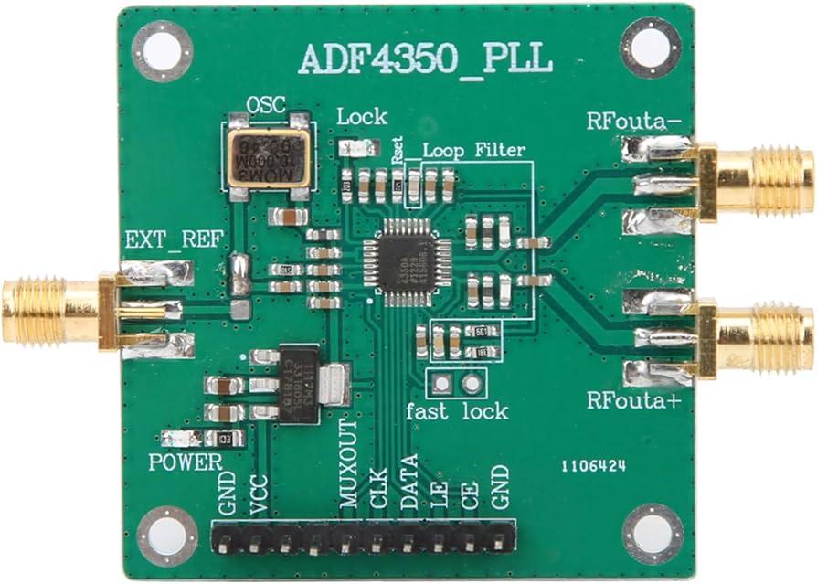

Kupferfolie an den mit vorher mit Lot benetzten Stellen auf. Der Erfolg
war bemerkenswert. Der Abstand der Nebenwellen zur Trägerwelle betrug
nun über 75dB. Eine beachtliche Verbesserung, aber trotzdem nicht gut
genug, weil bei 10W (40dBm) die Nebenwelle dann immer noch mit -35dBm
ausserhalb des AFU Bandes abstrahlt (210, 220, 230 MHz). Mit -35dBm wird
nan immer noch Meilenweit gehört. Auch ist die Antenne relativ
breitbandig. Weitere Verbesserungen waren leider erfolglos. Da diese
Nebenwellen harmonischer Natur des Referenzsignals sind und mit dem
Ausgangssignal zusammen aus dem ADF Frequenzteilerausgangs vorhanden
sind, schafft auch ein Hochpassfilter am Ausgang keine Abhilfe. Dieses
Modul lässt sich scheinbar nicht mehr weiter verbessern. Eine mögliche
Abhilfe wäre es gewesen, die Referenz durch Vervierfachen auf 40MHz zu
erhöhen. Dann wären die nächsten Nebenwellen mit 200 und 240MHz weit
genug von der Trägerwelle entfernt und liessen sich mit vernünftigen
Aufwand wegfiltern.
Es ergab sich aber unerwartet, daß mir ein Freund von mir ein ähnliches
Modul von einem anderen Hersteller zum Vergleich überliess. Da griff ich
natürlich die Gelegenheit beim Schopf. Der Unterschied zu meinem Modul
war erstaunlich. Sein Modul war ausser den harmonischen Oberwellen,
vollkommen frei von den erbärmlichen Referenz Nebenwellen. Sein Modul
hat einen 10MHz Referenzoszillator eingebaut. Mit meinen Messmitteln
konnte ich keine Nebenwellen finden. Ich werde mir also so ein Modul
bestellen, da ich damit die restliche Komplexität das Senders im Rahmen
halten kann.
Im Anhang die Bilder der aufgeführten Module. Das Schwarze mit dem 5x2
Stecker ist das problematische. Das andere das Modul vom Freund.
Als Warnung an Andere rate ich also, keine Module erster Art zu
bestellen, sondern bevorzugt das Grüne. Diese Bord hat ein wesentlich
besseres Layout und es zeigt. Der Sender hat damit bis auf Träger
Harmonische, die sich mit einem einfachen Tiefpassfilter ausreichend
beseitigen lassen, keine von mir messbaren Nebenwellen.
Das Phasenrauschen, übrigens, war mit gemessenen -100dBc im Abstand von
10kHz ausreichend sauber. Durch die große Referenzfrequenz und spätere
Herunterteilung durch 16, wird das Phasenrauschen beträchtlich
heruntergesetzt. (Jede Frequenzteilung durch zwei reduziert das
Phasenrauschen theoretisch um 6dB. Hier also mit 2x2x2x2, also um rund
24dB). Ferner hat diese PLL konzeptmässig eine große
Schleifenbandbreite. Das reduziert das Phasenrauschen innerhalb dieser
Spanne. Im FM Empfänger hört sich das Trägersignal auf alle Fälle sehr
still an. Das ist also der Hauptvorteil vom ADF4350 Konzept. Im SSB RX
hat das Signal einen absolut sauberen T9 Ton.
Danke fürs Lesen. Ich hoffe es hat Euch etwas interessiert,
Gerhard
Du hast gerade eine grundlegende Eigenschaft chinesischer
Elektronikbaugruppen entdeckt.
Es gibt nicht "das" ADF4350 Modul. Irgendjemand hat es mal entwickelt
und die ersten Exemplare vertrieben. Die waren vermutlich in Ordnung.
Danach haben andere Händler entdeckt, dass man damit Geld verdienen
kann. Die haben sich jeweils ein Muster bestellt, und sich bei einem
Dienstleister 5000 Kopien anfertigen lassen. Wie gut die sind und wie
nahe am Original ist Glückssache. Nicht jeder Fertiger kennt den
Unterschied zwischen NP0 und Z5U oder versteht, warum da so viele Vias
sind, obwohl der Strom ja bereits durch eins durchpasst. Jetzt habt Ihr
aber nicht die erste Kopie gekauft, sondern vielleicht die zehnte oder
zwanzigste Generation. Nach so viel "stille Post spielen" kannst Du froh
sein, dass Eure Module überhaupt so gut funktionieren.
Du kannst in keinem Fall davon ausgehen, dass Du bei einer erneuten
Bestellung das gleiche Teil bekommst. Du bist dann 1 - 2 Generationen
weiter, mit neuen Fehlern oder vielleicht sogar Verbesserungen, wenn der
Fertiger mitdenkt.
Kaufen kann man das Zeug, billig ist es, aber die Qualität ist bei jeder
Bestellung anders. Bei jeder, auch wenn es der gleiche Händler ist.
Soul E. schrieb:
> Fertiger mitdenkt.
Moin,
Das stimmt alles und allerdings muß man vorsichtig vorgehen. Ich war
schon nahe daran, mir eine eigene LP dafür zu entwerfen. Nur wollte ich
mir nicht die Arbeit und Zeitaufwand antun. Wie meine Untersuchungen
ergaben, war eine beträchtliche Verbesserung des Problem Moduls möglich
die auch in vielen Fällen ausgereicht hätten. Nur, als Steuersender
eines UKW Senders war die verbesserte Nebenwellenunterdrückung meiner
Meinung nach immer noch etwas ungenügend. Deshalb war ich froh, eine
preisgünstige Alternative gefunden zu haben. Ja. Es ist durchaus
möglich, daß ein unbekannter Ersatz wieder neue Probleme ans Licht des
Tagen bringen wird. Vorerst habe ich aber nun eine brauchbare Lösung.
Übrigens, den Modulen haftet allesamt ein gravierender Nachteil an. Der
liegt in dem nicht justierbaren Frequenznormal. Diese Quarzoszillatoren
weisen typisch eine +/- 35ppm Unsicherheit in der Nennfrequenz auf. Ich
musste bei mir 2khz Ablage einprogrammieren, um auf die Sollfrequenz zu
kommen. Bei 220Mhz verursacht so ein Oszillator eine Frequenztoleranz
von +/- 220 x 35, also +/- 7.7kHz ! Es ist klar, daß man ihn wenigstens
durch einen externen TCXO oder besser, ersetzen soll, wenn man genauere
Frequenzen produzieren will.
Auch zu bemängeln ist der nicht sehr rauscharme 1117 3.3V
Spannungsregler. Bei einem Eigenbau würde ich auch da Verbesserungen
anbringen wollen. Ich machte letztes Jahr diesbezüglich einige
Untersuchungen. Mit einem rauschärmeren Spannungsregler lässt sich das
Phasenrauschen noch um mindestens 10dB senken.
Alles in allen, ist der ADF435x durchaus ein interessanter und fähiger
PLL Baustein. Aber die Wahl eines billigen Moduls ist halt Glücksache.
Es gibt von privaten Anbietern optimierte Versionen, aber jene kosten
halt insgesamt auch viel mehr. Es gibt da ein Modul aus UK, das sehr
sorgfältig optimiert wurde und viel besseres Phasenrauschen aufweist.
Aber dort wurde alles Notwendige in Rechnung gesetzt.
Gerhard

Wo wir doch hier über merkwürdige Fehler und deren Ursachen
philosophieren, muss ich den hier einfach noch schreiben:
Der Bassist der Rockband, die ich ab und zu mit Reparaturen beglücke,
brachte einen Basscombo der Weltfirma Behringer - den Ultrabass BXL1800.
Fehler ist kein Sound aus dem Lautsprecher, aber Signal am Vorverstärker
vorhanden. O.k., der Lautsprecher muss raus, um an die dahinter liegende
Endstufe zu kommen. Modul ausgebaut und da ist alles heil. Beim
Einschalten aber nicht der geringste Knacks aus dem Lautsprecher, ein
12" Bugera. Diagnose also Lausprecher defekt und richtig, zwischen den
Anschlussklemmen nix Widerstand. Dann messe ich mal aus Spass an den
Litzen, die von den Klemmen zur Spule im Innern führen und da gibts
4Ohm?!
Die Litzen also noch mal ordentlich in die Anschlussklemmen gelötet und
siehe da, alles spielt. Man hat aber nichts auffälliges gesehen, nur das
es an einer Litze trotz reichlich Zinn keinen Kontakt zur Klemme gab.
Sachen gibts, die gibts gar nicht.
