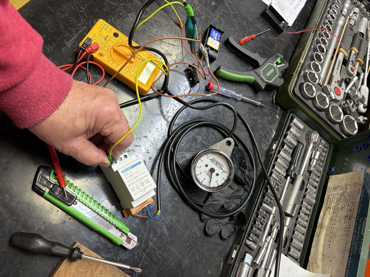

Forum: Fahrzeugelektronik Drehzahlmesser Impuls
von Jaromir S. (swobi)

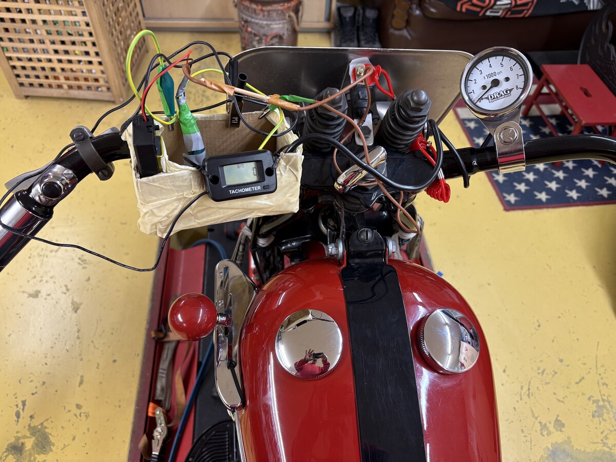

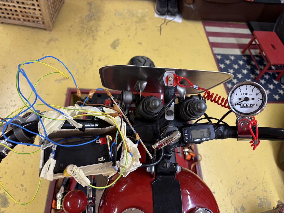

Guten Tag an alle,
ich habe viele Forumsbeiträge über Drehzahlmesser gelesen und gegoogelt.
Ich bin ein guter Harley-Oldtimer Mechaniker, habe aber fast keine
Ahnung von Elektrik bzw. Elektronik.

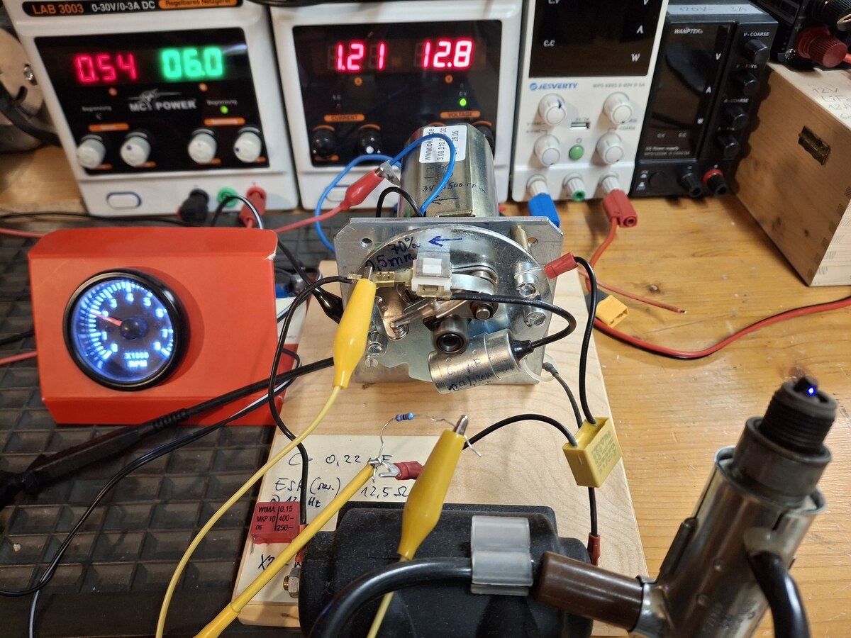

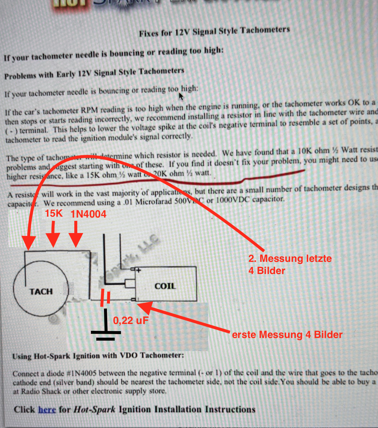

Ich habe mir einen Drehzahlmesser gekauft und an Unterbrecherkontakt
(ist wie Zünspule -) angeschlossen.
Und er zeigt nicht richtig an.
Für mich heisst es :

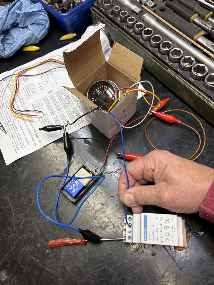

1.  Drehzahlmesser überprüfen mit welchem Impuls er funktioniert. Ich
glaube gut beschrieben = Beitrag "Signal für Drehzahlmesser simulieren"
2. Den Impuls an meinem Unterbrecherkontakt messen und anpassen.
Jetzt kommt die Frage:
Gibt es einen von euch Elektronikspezialisten in Raum Wien oder NÖ der
bereit ist mir zu helfen?
Danke im voraus

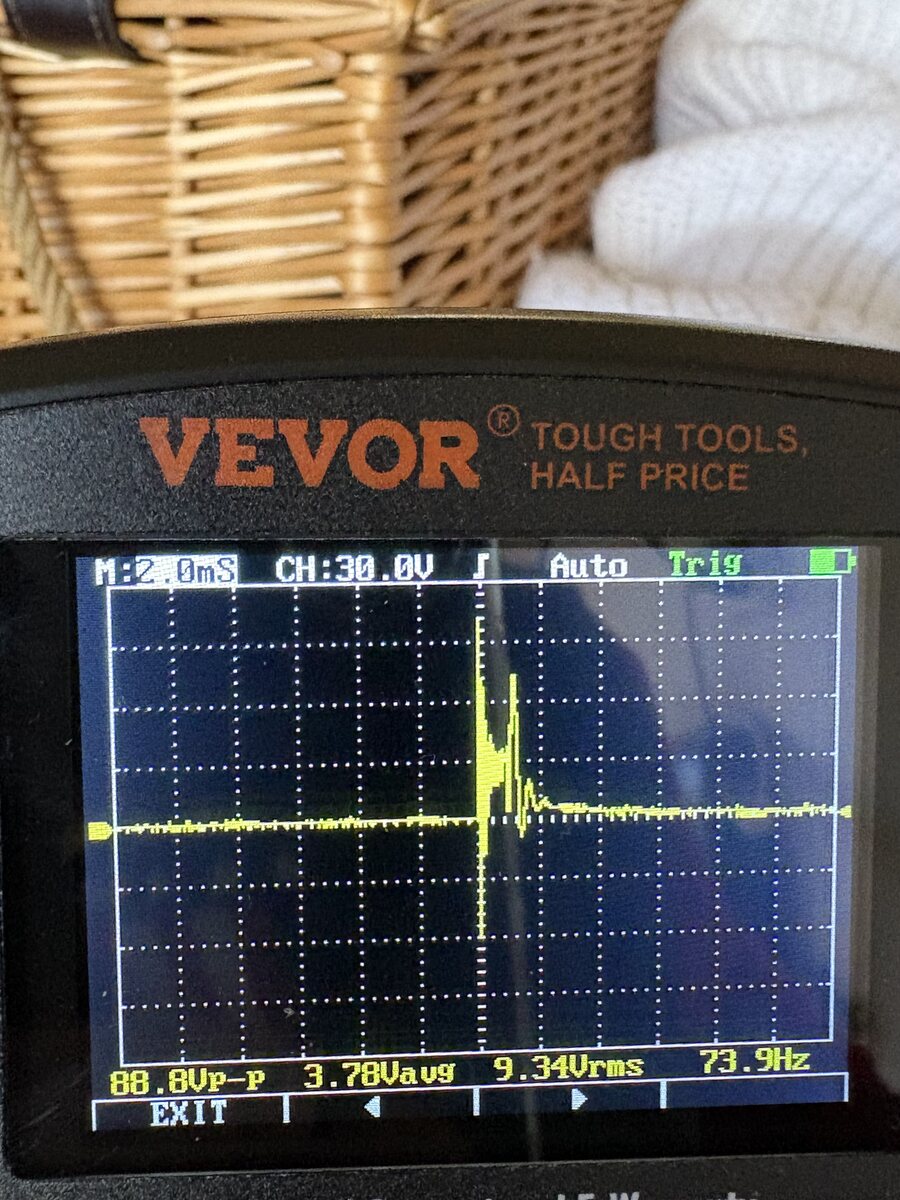

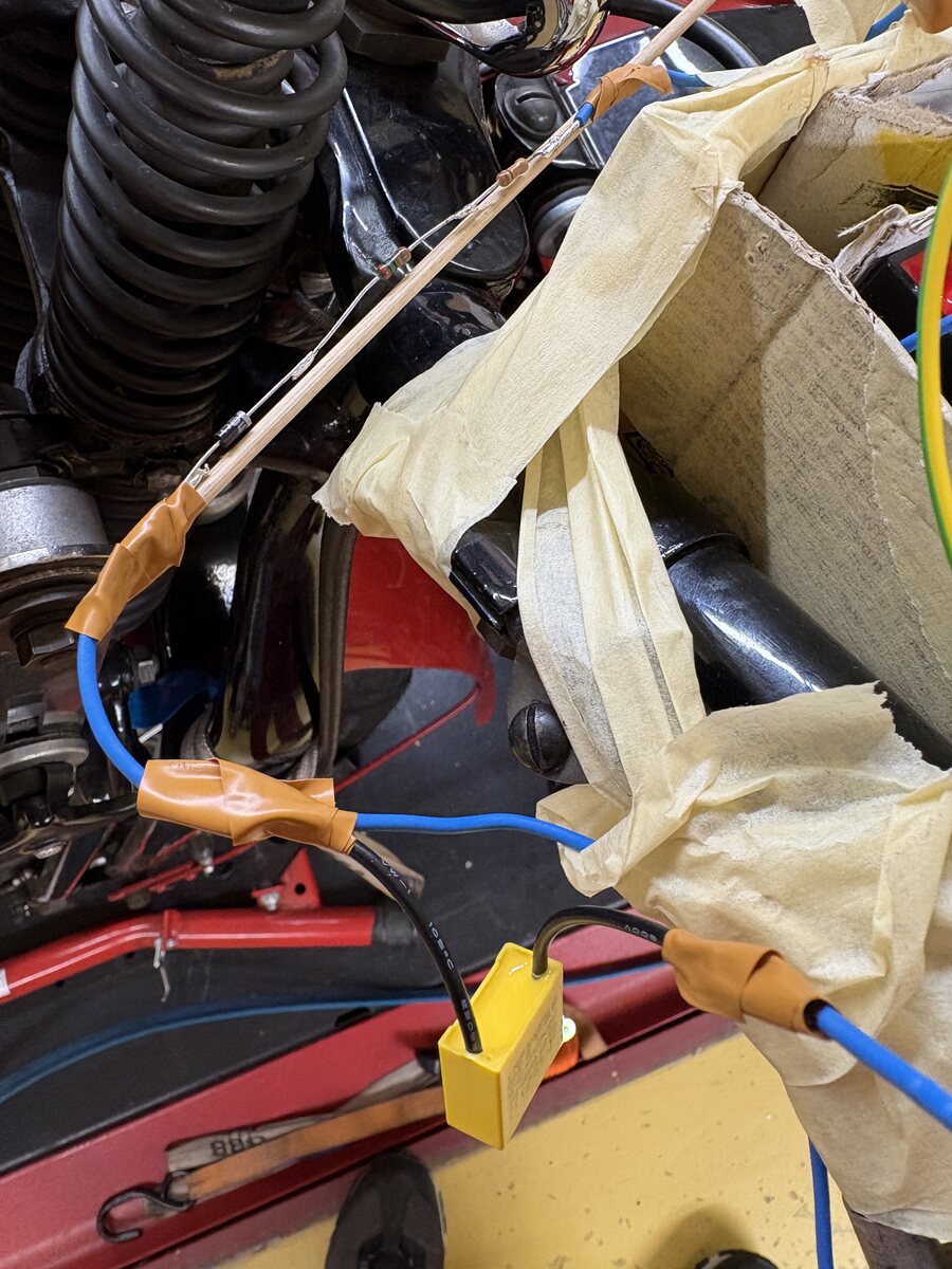

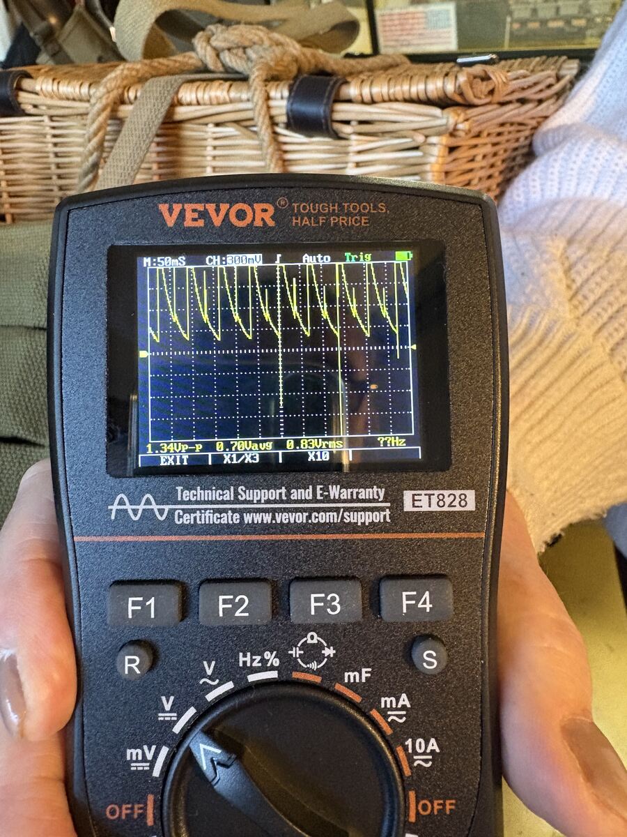

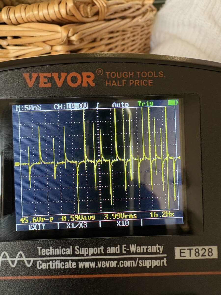

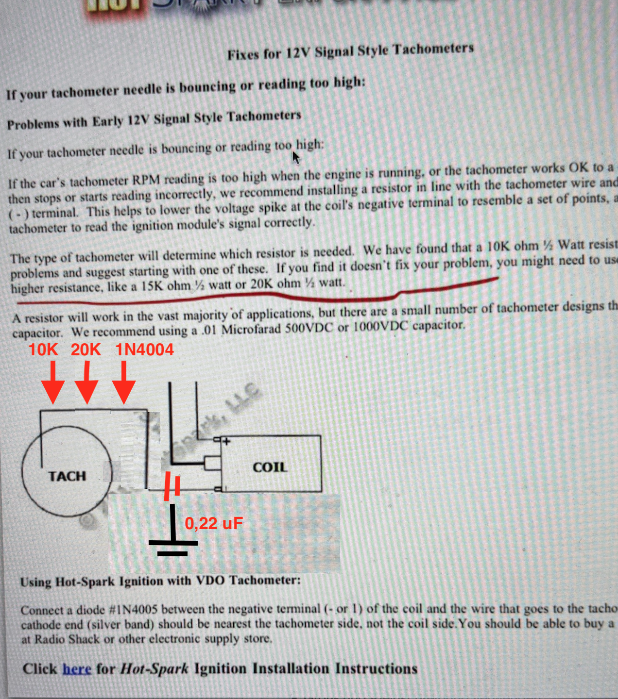

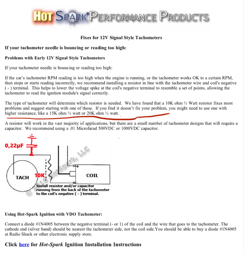

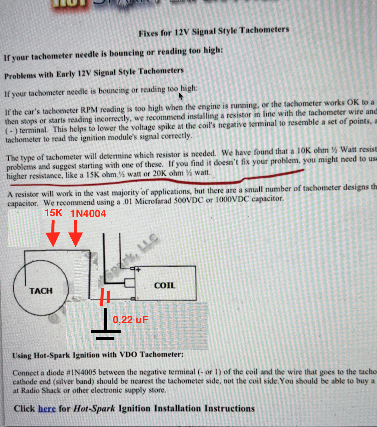

Er Zuck, aber nicht mit Drehzahlen  und geht nur bis 2500. Das Signal
ist gestört. Habe entstörte Zündkerzenstecker (5 Ohm ) gegeben. Nichts.
Habe in Anschlusskabel ( gegoogelt ) 15 kOhm dan 20 kOhm Widerstand
eingelötet, nichts. Dann habe noch entstörte Zündkerzen ( 5 Ohm )
gegeben. Es ist ein wenig besser. Also mit probieren gehst nicht.

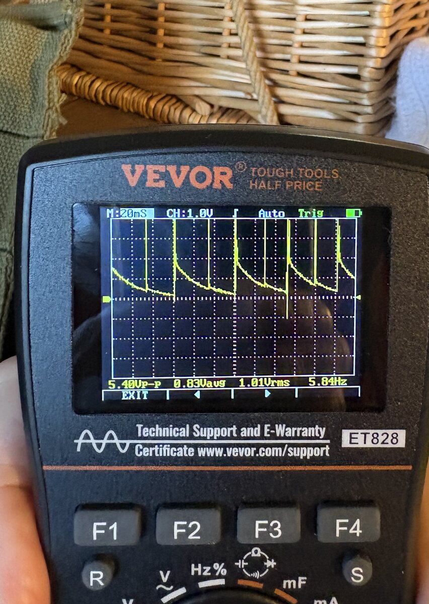

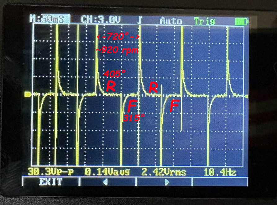

Zündspule - Klemme 1 d.h. minus, kabel kommt von Kontaktunterbrecher.

von Marcel V. (mavin)
Der Unterbrecherkontakt kann je nach Konstruktion alle 180, 360 oder 720
Grad betätigt werden.
Wieviele Zylinder hat deine Harley? Hat der Motor eine Ausgleichswelle?
Daraus lässt sich einiges über die Zündzeitpunkte ableiten!
Es sin 2 Zylinder dual fire. D,H. 2 Impulse pro Drehung. Ist wie 4 Takt
4 Zylinder. Darum habe geschrieben ist extra für Harley zum nachrüsten
gebaut. Und habe beim Oldtimr Auto 4/4 austprobiert. Es liegt nicht an
Impulseinstellung.

Nur zur Info. Es gibt Harleyzündung :
Dual fire = zünden immer beide Zylinder.1 Zünspule, 2 Zündungen pro
Drehung.
Single fire = zünden jeder Zylinder extra,2 Zünspulen, 1 Zündung pro 2
Umdrehungen pro Zünspule.

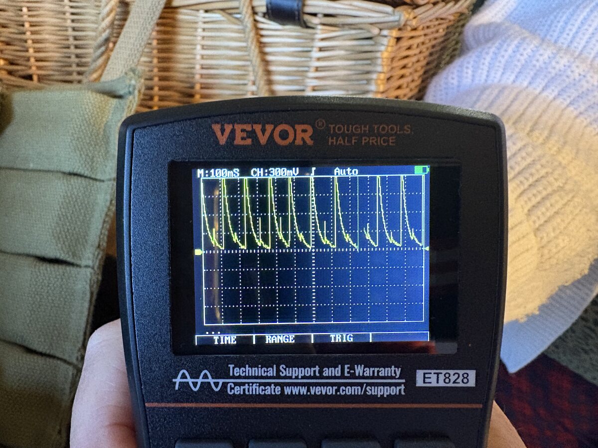

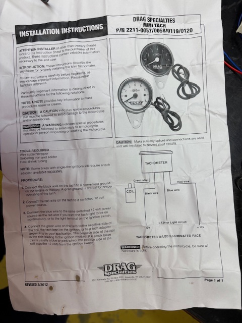

von Wastl (hartundweichware)

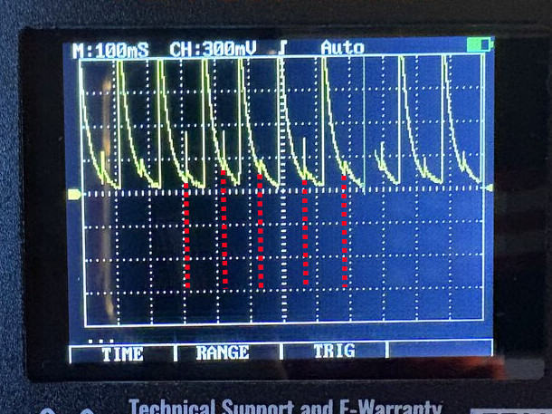

Jaromir S. schrieb:
> Nein, ist extra für Harley und für Zündspulenanschluss gemacht.
Das kann ich aus der dürftigen Bedienungsanleitung nicht
erkennen.
Vermutlich ist die Impulsform die deine Harley liefert
nicht geeignet um den Drehzahlmesser korrekt anzusteuern.
Auszug aus der dürftigen Anleitung:
"NOTE: Some bikes with single-fire ignitions will require
a tach adapter, available separately."
Habe angeführt , meine ist single fire.
Danke im voraus

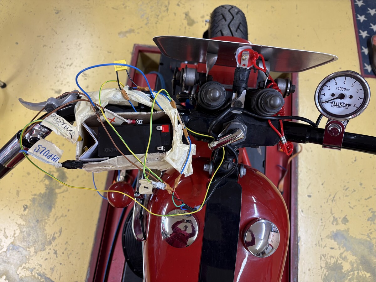

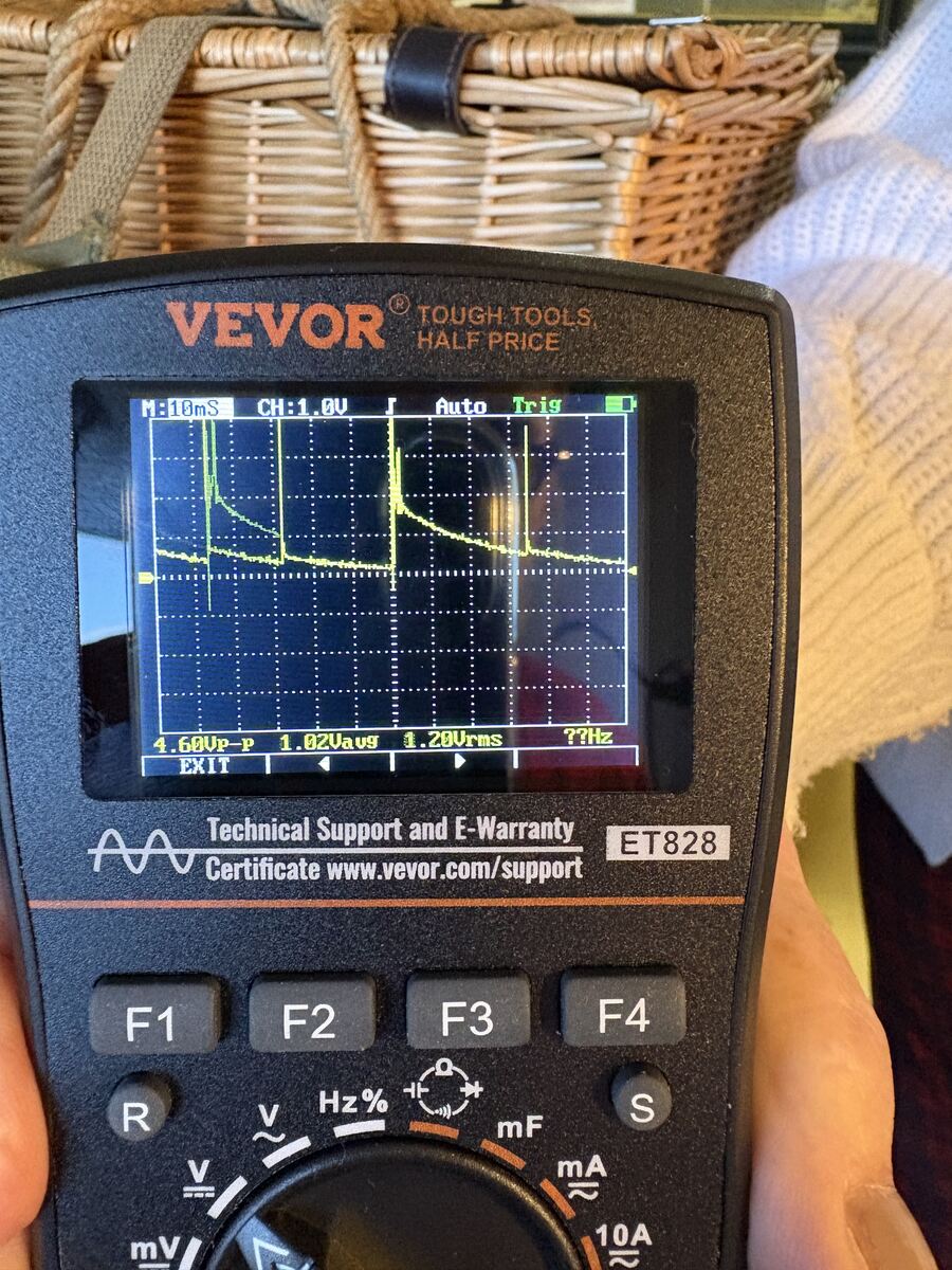

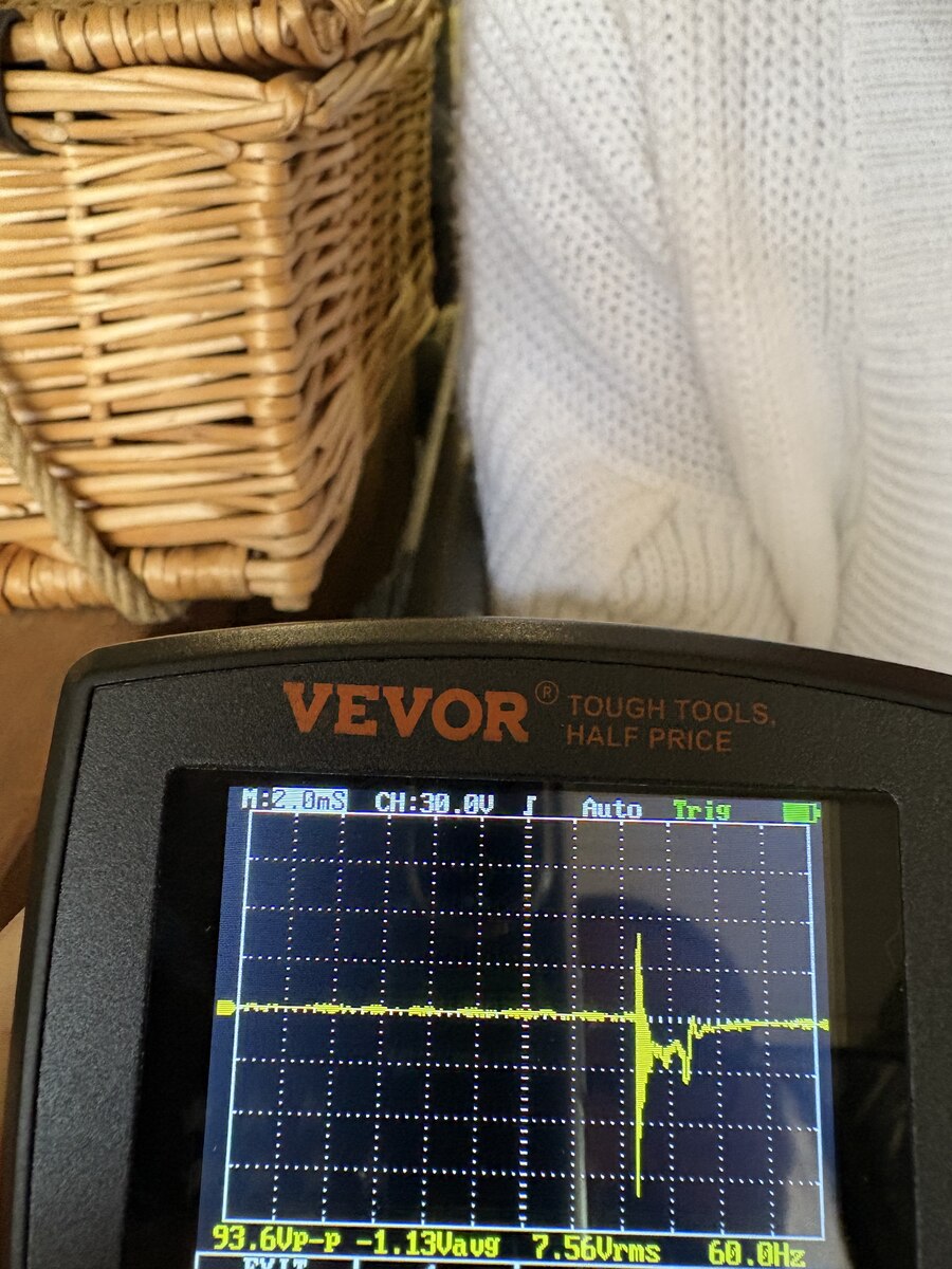

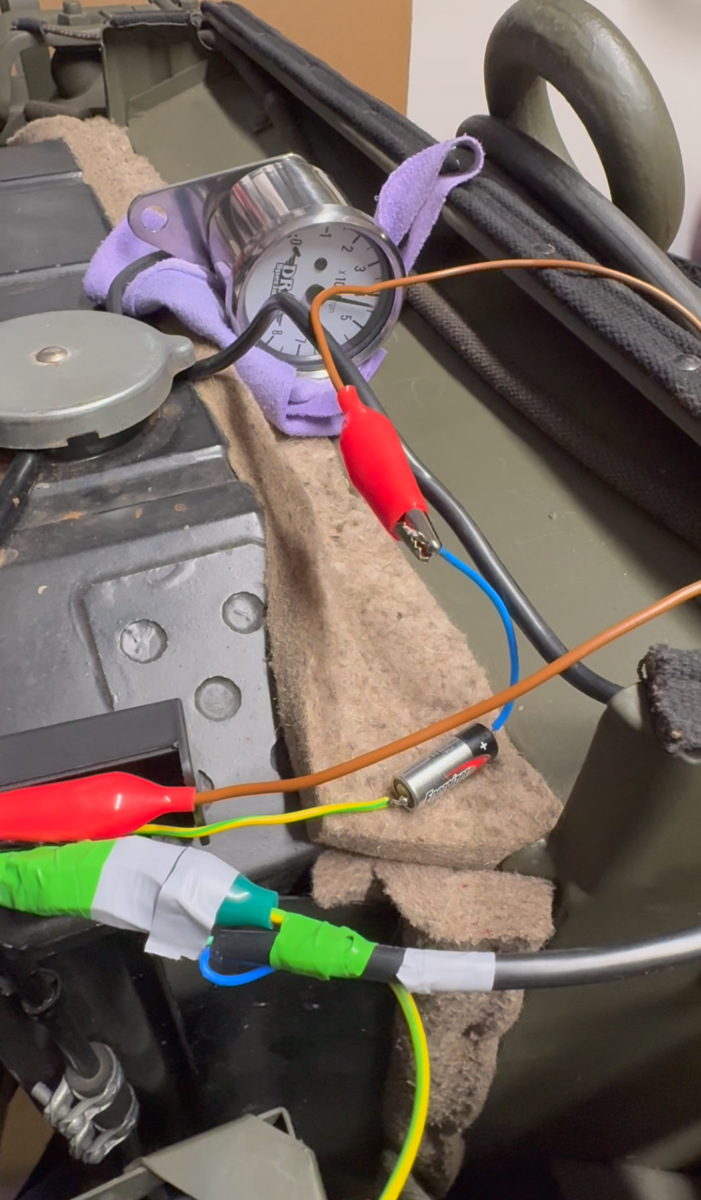

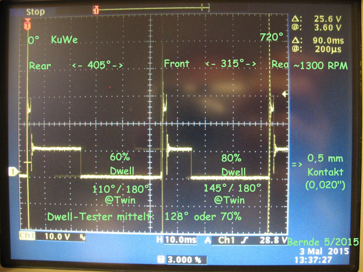

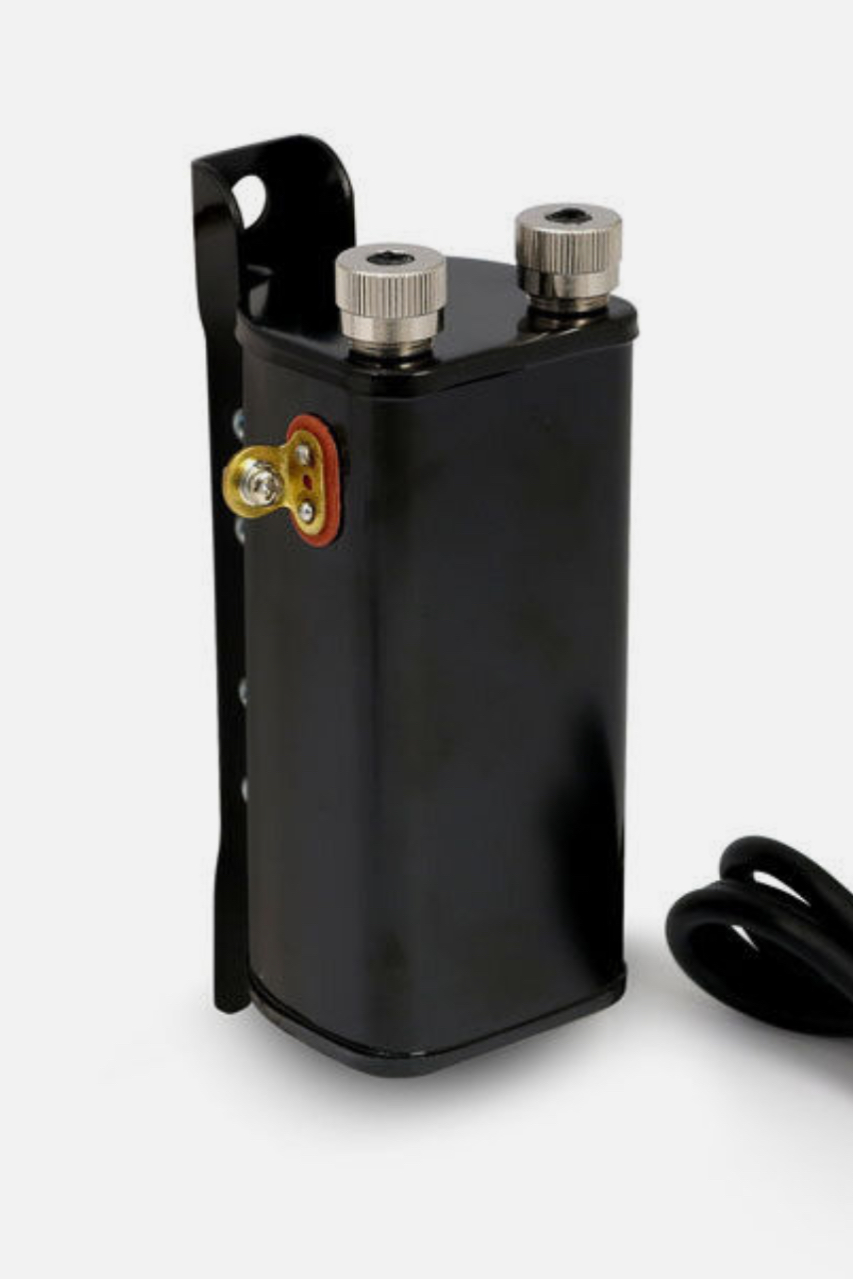

von Michael B. (laberkopp)
Jaromir S. schrieb:
Da wir mal davon aus gehen, dass du es im Moped und Auto wie gezeigt
installiert hast:
Es könnte 2 Methoden geben, wie die Zündspule verbaut ist:
- Zündspule von plus und Unterbrecher schliesst nach Masse
- Unterbrecher unterbricht plus, Zündspule geht nach Masse.
Obwohl man Drehzahlmesser bauen kann, die in beiden Fällen
funktionieren, wer weiss, was du das gekauft hast.

der Drehzahlmesser hat eine saubere Masseverbindung?
Ja.

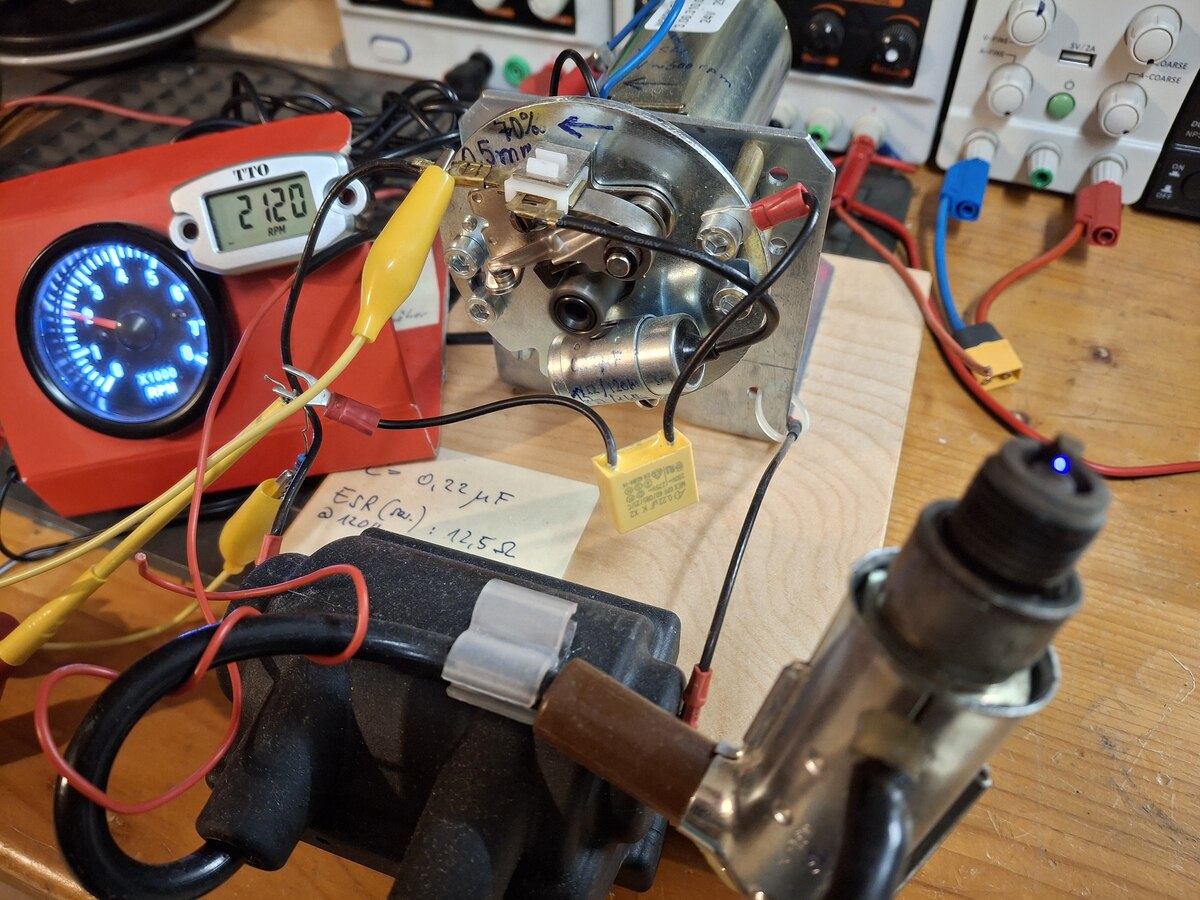

Christian M. schrieb:
>> Christian, ich will nicht in Elektronik Forum Harley History
> besprechen.
>> Aber. Ich brauche den Drehzahlmesser zum Motor einstellen. Ja es ist der
>> zigste Motor den ich gemacht habe  aber es ist spezielle Rennmotor.
>> Wurden nur ein Paar Stück gebaut. Damals in Werk haben die
>> Rollenprüfstand und die Drehzahlen sehr Kompliziert über
>> Rollengeschwindikeit und Übersetzung in Getriebe gerechnet. Gekürzt.
> Einfach das hier ans Zündkabel klemmen und dann wieder in die Schublade:
https://www.nextag.de/preisvergleich/500000291040_pce-drehzahlmesser-at-5-digital.html?gtin=4250348706782&gg_acc_id=141945207&campaign_id=604576098&product_id=500000291040_4250348706782&p=366105&msclkid=d453b5e808ad179a6416d2adba3e05b8
Ist am Foto, habe probiert aber es funktioniert mit große Verzögerung.

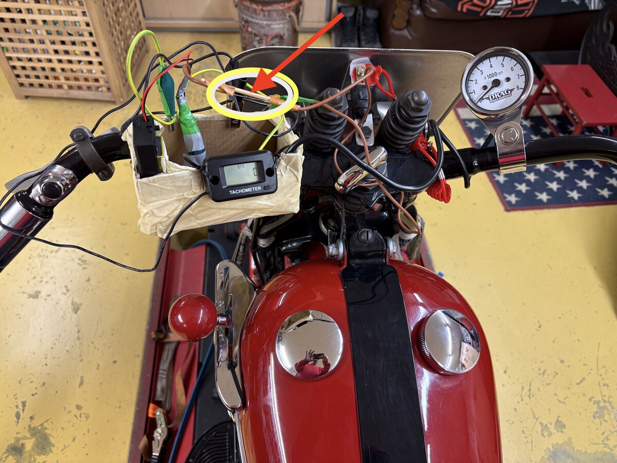

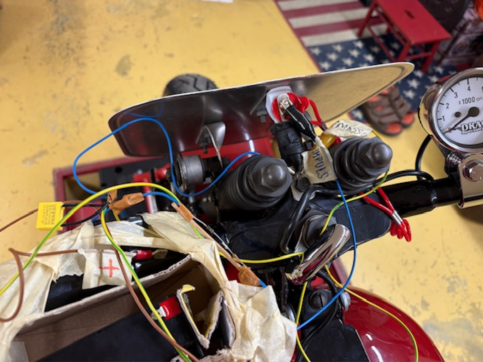

von Matthias B. (turboholics)
Wozu ist die Batterie, die man auf den Bildern sieht?
VG
> VG
Meine Oldtimer haben nur 6 V , bzw. Motorad nur Magnetzündung.
Damit versorge ich den Drehzahlmesser. Aber an einige (Fahrzeuge)
funktioniert es.
von H. H. (Gast)
Der Drehzahlmesser will aber 12VDC!
> funktioniert es.
An solchen mit 12VDC Bordnetz.
H. H. schrieb:
>> funktioniert es.

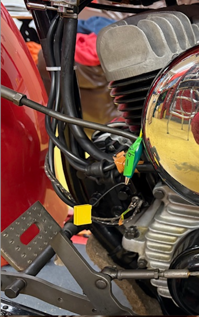

Schau am Foto, es funktioniert mit der Batterie absolut ohne Probleme.
Habe auch mit 9 V Batterie probiert, hat auch funktioniert.
Oh Mann! In der Anleitung steht dass du den Drehzahlmesser an
12V anschliessen musst. Alles Andere bringt nur Zufalls-Ergebnisse.
von H. H. (Gast)
Und auch an Klemme 1 wird wohl ein 12V Signal erwartet.

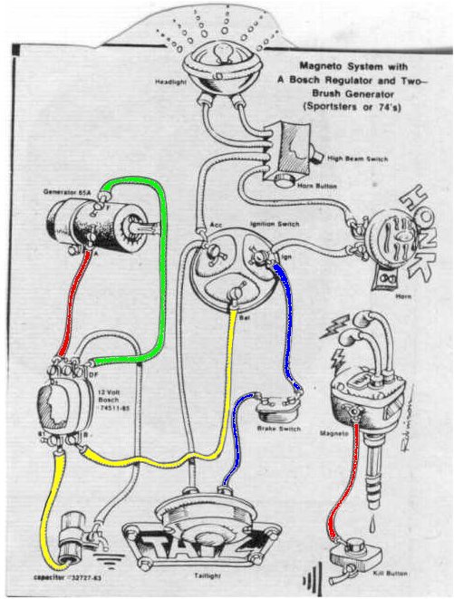

von B. (overdrive)
Hi Jaromir,
die 6V vom Bordnetz haben nix mit dem Magneto zu tun (Bild). Den Impuls
(DualFire = 1 Impuls/Umdr) kannst vom Killschalter (Bild) holen. Die
DZM-Stromversorgung muss von einer Extrabatterie (9...14V=) kommen.
Alternative wäre ein DZM, wie oben in deinem Bild (schwarzer "Tach"),
der die Zündimpulse vom Zündkabel kapazitiv aufnimmt.
B. schrieb:
> Hi Jaromir,
Das habe ich probiert, ist zu lansame Reaktion.
Hi Overdrive, genau wie du es schreibst. Impuls habe von Killschalter(
mein Bild, Lenker in der Mitte) kommt direkt v Unterbrecherkontakt. Mit
der Batterie ( minus auch auf Masse) funktioniert das auch auf einige
Fahrzeuge. Nur bei diese Harley ist das Signal irgendwie gestört.
Wie finde ich raus, warum bei diese Harley das Signal nicht
funktioniert?

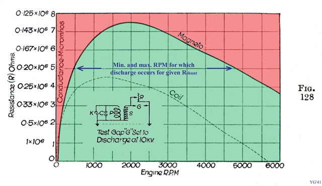

Nach dem der Motor ja läuft, wird auch eine ausreichende Spannungsspitze
an der Primärseite (DZM-Puls) sein.
Ein Magneto hat eine typische Buckelkurve (Bild).
Evtl. sollte der Kondensator am Kontakt getauscht werden...
Kondensator habe auch schon probiert. Wie im Bild ersichtlich auch 15
kOhm und 20 kOhm Widerstand, enstörte Zündkerze probiert. Es sind
Änderungen sichtbar aber der Zeiger spring hin und her nicht abhängig
von Drehzahlen. Habe noch 2 andere Harley probiert. Bei eine geht fast
gut, bei andere so wie bei meine.
Es muss etwas mit dem Signal sein.
Wastl schrieb:
> Jaromir S. schrieb:
>> Warum sagt niemand, dass ich das Signal messen soll
> Weil du es nicht kannst (du hast kein Oszilloskop) und weil wir
> nicht wissen was dein Drehzahlmesser für ein Signal verlangt.
Aber ohne dem komme ich wahrscheinlich nicht weiter. Oder?? Dann muss
ich jemanden suchen der Oszilloskop hat. .....
In Beschreibung steht Impuls Signal an Zündspule minus. Und bei einige
Drehzahlmesser wo der Anschluss an die Zünspule minus  ( Klemme 1 )
geht,
steht auch 1.000 Umdrehungen = 16,66 Hz. Und gesehen habe auch Hinweis
auf Rechteckiges Signal. Ist das ein Anhaltspukt ???
von Holger (mosfetpapa)
ich vermute, der primär-Impuls der Magnetzündung reicht einfach nicht
aus für den DZM.
Du holst doch den Impuls am Unterbrecherkontakt für die primär Seite der
Magnetzündung richtig?
Probier mal einen Pull-Up Widerstand von +9V zum Impulseingang.
Größe mußt du probieren...würde mal mit 1k anfangen und dann weiter
sehen.
Und achte auf eine gute Masseverbindung
Viel Erfolg

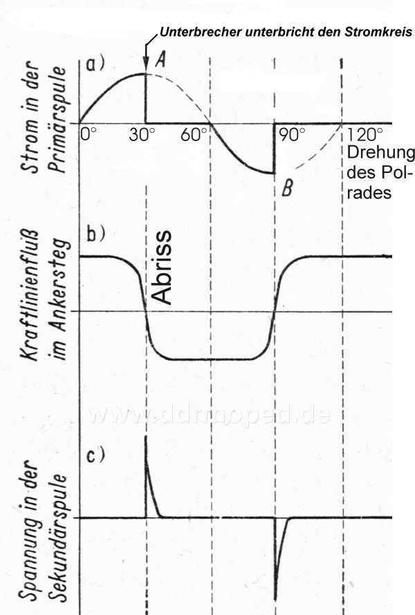

von B. (overdrive)

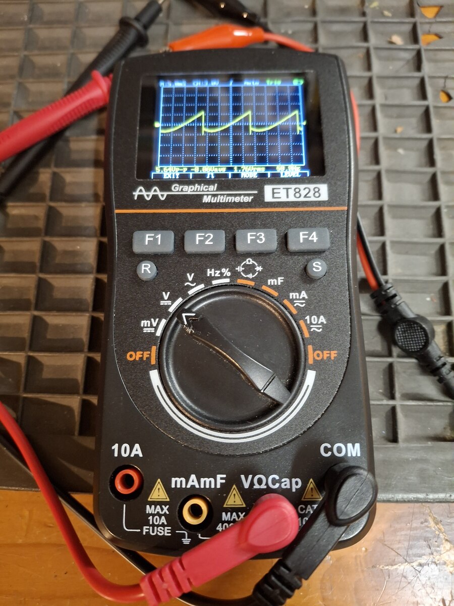

Beim Magneto muss zum ZZP gleichzeitig der Magnetabriss passieren (Bild
1).
Öffnet der Kontakt (ZZP) ergibt sich ein ähnliches Bild wie bei der
Batterie-Kontakt-Zdg (Bild 2).
Holger schrieb:
> Hi,
> aus für den DZM.
> sehen.
> Viel Erfolg

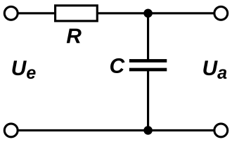

Das habe noch gefunden. Ist das das gleiche was du meinst?
> (Bild
> 1).
Mechanisch verstehe ich das. Auf dem Bild ist Impuls bei ca 1300
Umdrehungen/min.
Links zündet  Hintere Zylinder Periode 405Grad ,Rechts zündet vordere
Zylinder Periode 315 Grad. Ist klar. 720 Grad = 2 Umdrehungen
Unten ist Rechteckiger Impuls von Unterbrecherkontakte. Wenn meine
Gedanken
richtig sind, dann musste es ca 21 Hz sein. Und so sollte mein Impuls
signal ausschauen.
Wenn das stimmt dann ist spätestens jetzt die Zeit wo ich jemanden
suchen
muss ( in meine Umgebung), der mehr Ahnung hat als ich.
von B. (overdrive)
Deinen DZM könntest auch offline mit einem sog. Klingeltrafo
(230V/6...24V~) checken.
Dazu bei der Niedervoltseite einen an den Pulseingang und den anderen an
Masse/Minus vom DZM (hat 12V=).
Die 50Hz sollten 3000 RPM anzeigen.
Finger weg von den 230V~ !!!
Nö. Denn die sinusförmige Signalform eines Trafos hat nicht
im Entferntesten etwas mit dem Signal eines Zündungs-
Unterbrechers zu tun.
von B. (overdrive)
Hat sie auch nicht, weil das dem DZM ziemlich egal ist.
Der nimmt jede Kurvenform, die ausreichend Energie inne hat.
Einfach mal selber mit einem Funktionsgenerator testen, dann biste
schlauer.
Waw …Es funktioniert……DZM ok.
Was ist für mich der nächste Schritt?
von B. (overdrive)
Jaromir S. schrieb:
> DZM ok.
Prima, der DZM ist wohl von der 9V Batterie oben im Bild versorgt
worden.
Fast* genauso sollte er am V2 funktionieren (Masse!).
* => evtl musst ein paar Widerstände / Kondensatoren am Eingang
probieren, wie weiter oben beschrieben.
Kleine Spielerei am Rande:
Wenn du eine Gleichrichterbrücke nach dem Klingeltrafo schaltest (~/~
Trafo und +/- DZM) kannst dir auch 6.000 RPM anzeigen lassen.
B. schrieb:
Wie am Bild und Beschreibung habe ich die Wiederstände 10KOhm,15kOhm und
20 kOhm probiert. Hat sich nicht viel verändert. Vieleicht soll ich
jetzt die Kondensatoren probieren. Muss ich wieder irgendwo bestellen.
1)Welche soll ich kaufen?
2)Und soll ich den Widerstand wieder enfernen oder mit und ohne
probieren.
3) Gibt es bei Kondensator Richtung oder ist es egal wie beim
Widerstand?
danke
von B. (overdrive)
Jaromir S. schrieb:
> Vieleicht soll ich
Ich fasse zusammen: DZM geht sauber mit kleinen Signalen. Am V2 zappelt
er.
Also sollte das Signal vom V2 bedämpft werden.
Wie schon mal gesagt, könnte der Zünd-Ko über dem Kontakt defekt sein.
Die üblichen Ersatz-Ko`s aus dem Zubehör (Blue Streak etc.pp) sind auch
nur Mist.

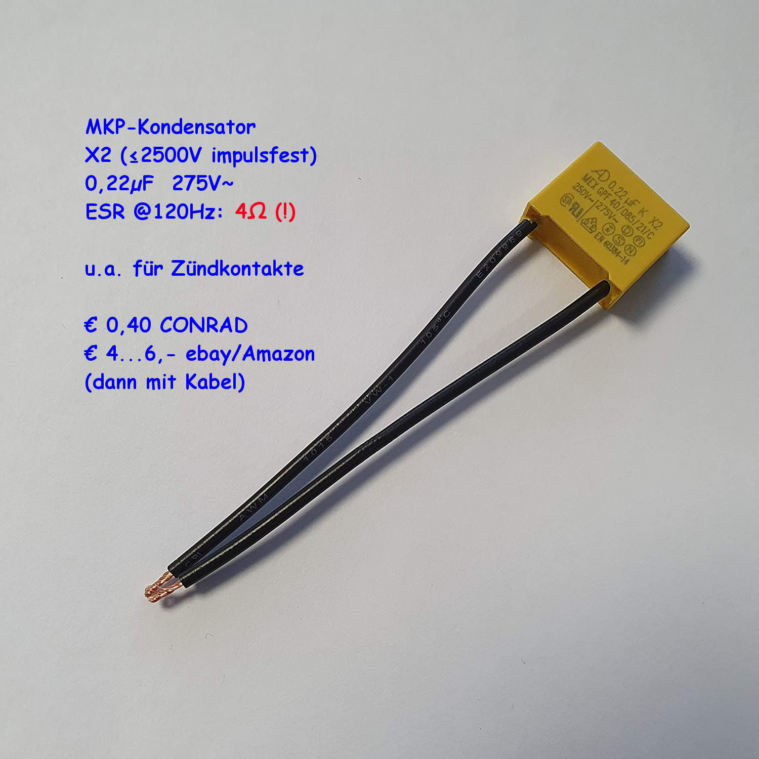

Ich empfehle diesen Ko (Bild) als Zünd-Ko. Der hat zwar nicht das
übliche Einbauformat, aber ein Bastler wie du kann sich helfen.
Also erstmal den Zünd-Ko ersetzen und eine Handvoll weiterer Ko´s dieser
Art dazu kaufen. Daraus kann man RC-Glieder bauen und auch für andere
Kontakt-Zdgn brauchen.

von Thomas R. (thomasr)
H. H. schrieb:
> Deine Zündung wird so aufgebaut sein:
https://wiki.germanscooterforum.de/images/f/fe/Vespa_Unterbrecherzuendung_Schema.png
Ist denn in einer Magnetzündung überhaupt ein Kondensator drin?
von H. H. (Gast)
Klar.
von B. (overdrive)
Yo, der muss drin sein, weil es auch nur eine Kontakt-Zdg ist.
Nur hier ist die Stromversorgung eine Magnetspule.
Der Ko muss den Strom schlagartig unterbrechen und den Kontakt vor
Abbrand schonen.
von B. (overdrive)
Jaromir,
ich habe hier auch so einen Zappel-DZM.
Mit einer RC-Kombi (10K und 0,22µF) konnte das geheilt werden.
B. schrieb:
> Jaromir,
B. schrieb:
> Abbrand schonen.

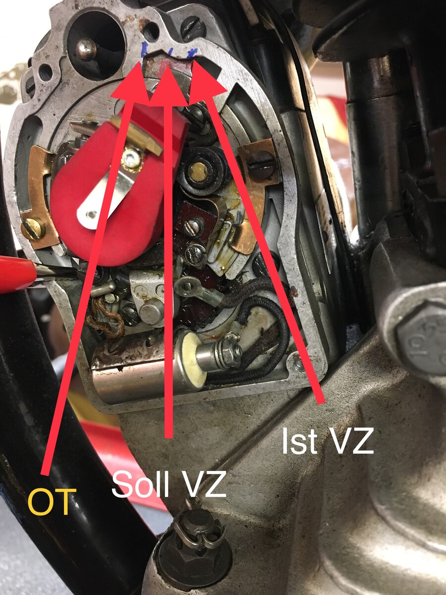

Magneto BILD nur zum Info
von B. (overdrive)
Bei mir hat das geholfen (Bild).
Na dann freue mich schon auf morgen.

Ich habe 10k,15K und 20K mit 0,22µF probiert. Mit 20K und Ko war es viel
besser aber trotzdem unbrauchbar. In Magneto habe den Ko nicht
getauscht,
habe heute nicht so viel Zeit gehabt. Am WO bin nicht zu hause mache am
nächste Woche weiter.
Wenn Ko in Zdg nicht hilft, kann ich nocht irgendwelche Werte erhöhen?

von B. (overdrive)
Jaromir,
falls die Findung der passenden RC-Kombi zu nervig wird, hier der Plan
B:
Mit einem kleinen Wickel-DZM (im Bild "TTO") schnell und mit wenig
Aufwand die Drehzahl ermitteln.
B. schrieb:
> Jaromir,
> B:
Diese Wickel-DZM sind zu klein und reagieren langsam.
Ich habe jetzt (mehrere Versuche) viz Bild, 20+15 kOhm + 2 Ko 0,22. (
beide auf Masse)
Der 2. Ko  ist unten bei der Kontakte.
Ist wieder viel besser. "Fast" brauchbar. Zaplt mehr bei höhere
Drehzahl.
Jetzt habe gelesen VDO-DZM haben Potentiometer zum einstellen.
Ist ein Widerstand-Potentiometer ev. eine Lösung?
Oder ??

von B. (overdrive)
Eine weitere DZ-Erfassung, aber nur im Stand bzw. auf der Rolle, wäre
ein optischer DZM (Bild).
Bei offenem Primärantrieb eine Reflexmarke aufkleben (Pulley) und
anvisieren.
von B. (overdrive)
... oder so ähnlich.
Hallo Overdrive,
ich melde mich wieder. Sorry, momentan habe ich viel zu tun.
Aber Dank dir bin ich jetzt viel weiter.
1) habe DZM Induktiv bestellt ( nicht funktioniert)neuen bestellt
 viz Foto. Funktioniert aber stimmt nicht ( unbrauchbar) ich werde mich
noch mit Anschluss spielen. Mehr ( jetzt 5) Wicklungen usw.
2) vorerst entschuldigt alle meine Zeichnung aber ich bin mir sicher ihr
versteht das. So wie an der Zeichnung habe ich das jetzt angeschlossen
und es funktioniert sehr gut. DZM Zappelt nicht aber ich glaube zwischen
3.500 bis 5.0000 stimmt nicht. Vielleich soll ich es in andere
Reihenfolge anschliessen.

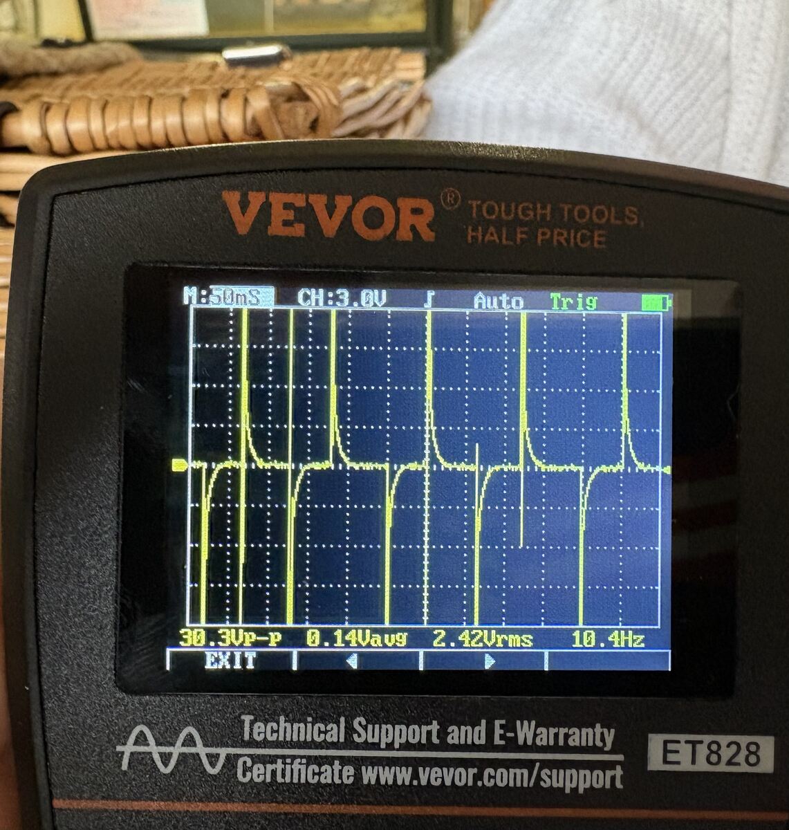

Ich suche weiterhin jemanden mit Oszi. Wie teuer muss ein Oszi sein, mit
dem ich das Signal an der Zündspule messen kann ?

Alles schon gemacht. Normal habe UD-16, habe jetzt RD-16 ( 5Ko- sind für
Rennboote) und extra montiert 5KO ZünKstecker. Das war das erste was ich
gemacht habe und es hat sich gar nichts geändert.
Aber was sagst du zu der Reihenfolge wie es angeschlossen ist???
Jetzt zappelt nicht, bis ca 2.500 geht gut danach zeigt er sicher
weniger an.
Vielleicht zu viel Widerstand? Probiere wieder am Wochenende.
Wenn's nicht anders geht kann ich sicher 50-100 noch investieren.
Vielleicht gibt's etwas am ibay.
Jetzt habe gesehen in dem Manual Bild oben empfehlen die eine Diode
1N4005
und ich habe 1N4004. Weis nichrt warum. Ist es ein Unterschied??
von B. (overdrive)
> 1N4005
Ja, zu viel Wid.
Die 4005 hält mehr Sperrspannung (600V zu 400V) aus.
Hallo Overdrive,
ich habe noch nicht aufgegeben. Habe mir Messgerät besorgt.
1) Die ersten Bilder sind direkt an den Kontakten gemessen.
  danach
2) Angeschlossen lt. Zeichnung und gemessen vis  Bilder. DZM zeigt jetzt
etwas an aber natürlich .......
Vielleicht hilft es wieder weiter.
Danke
von B. (overdrive)
Jaromir S. schrieb:
> DZM zeigt jetzt
Was zeigt denn der DZM?
Aha, viele Bilder - wenig Text.
Kannst du die Bilder interpretieren, in der jeweiligen Situation?
von B. (overdrive)
Bei welchem Bild zeigt der DZM richtig / falsch ?

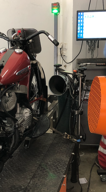

1)Ersten 4 Bilber sind direkt an der Zündspule gemessen bei ca 1.400
U/min
DZM zappelt nur.
2)Die letzten 4 Bilder sind gemessen an DZM Eingang auch bei ca 1.400
U/min
DZM zeigt relativ brauchbare Werte 1-4.000. Aber ab 4.000 zappelt.
Versuche noch statt 15kO nur 10kO oder 5kO
von B. (overdrive)
Ich hab dein Bild von der Primärspule interpretiert:
Rear- und Front-Zyli machen mit den 720° KuWe einen vollen 4T-Zyklus (2
Umdr).
Die Drehzahl ist ~900 rpm (Standgas).
Soweit so gut, zumindest bei dieser Drehzahl.
Nun hast du u.a. eine Diode in Richtung DZM drin. Diese schneidet eine
Halbwelle (R- oder F-Zyli) ab.
Zum DZM kommt nur noch ein Pulsfragment, siehe deine weiteren Bilder.
Damit zeigt der DZM nur so umra die halbe DZ (oder zappelt).
Evtl. warst ja schon bei 8000rpm => Anzeige zappelige 4000rpm?
Mal diese Diode entfernen ... was passiert dann?

Was macht die Batterie auf dem Bild?
Wenn das eine 12V Batterie ist, hast du den Fehler.
Die Batterie ist nicht geeignet für den Betrieb von dem Drehzahlmesser.
Du musst den an die Bordbatterie anschließen.
Die meisten DZM funktionieren mit jede Baterrie 9-24 V.
Ist alles in dem Thread beschrieben. Brauchst nur zurückblättern.

von B. (overdrive)
Jaromir S. schrieb:
> Ohne Diode zeigte fast das gleiche an aber zappelt mehr.
Ahoj Jaromir,
am DZM-Eingang müssen die Pulse der Primärspule erhalten bleiben (Bild
1).
Also Diode raus, nur der Tiefpass (RC austesten) ist drin.
Testest du auf der Rolle (Last) oder ohne?

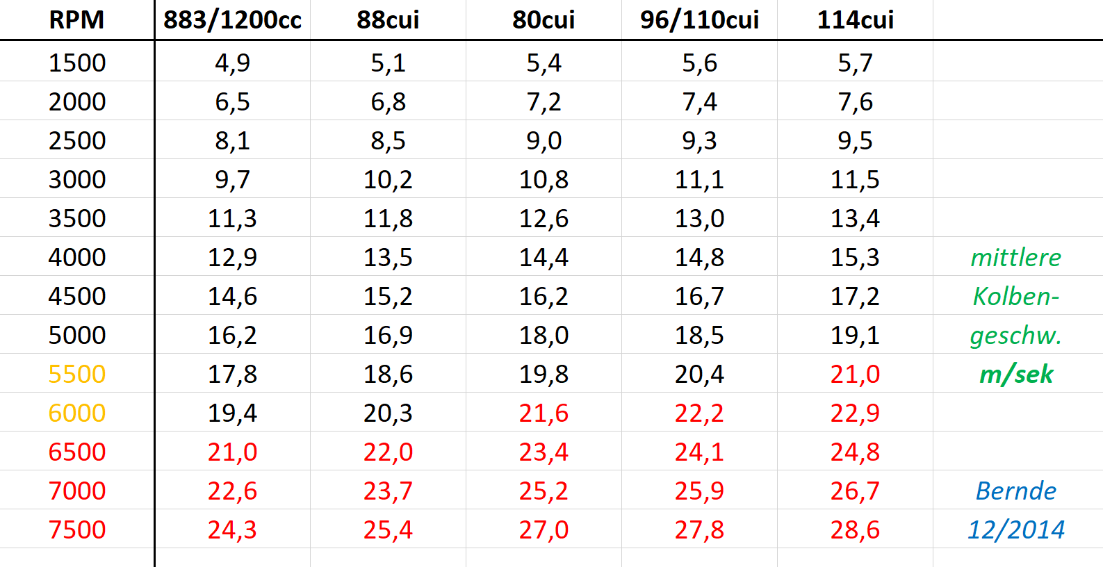

Wenn noch die Ori-Welle drin ist, also gleicher Hub wie eine moderne
Sporty 883/1200, dann schau dir mal die Kolbengeschwindigkeiten (Bild 2)
an.
Welcher Gaser ist aktuell verbaut?

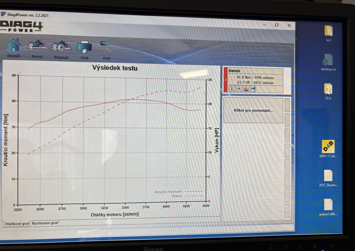

Ahoj,
Ok, diode raus. Hatte schon 10+20=30 kO, probiere mehr.Versuche am
Wochenende.
Habe Rolle mit Last getestet aber auch dort zappelt DZM nur. (mit Zange
über Zündkerzenkabel).
Ohne DZM habe die Kurve.(Bild) aber DZ stimmt nicht.
Es ist orig.WR Welle also gleiche Hub wie K,KR,KHK aber ich glaube es
ist gleich wie 883. Die Kolbengeschwindigkeit muss gleich sein.
Und verbaut ist orig. Linkert MR3 Alu.

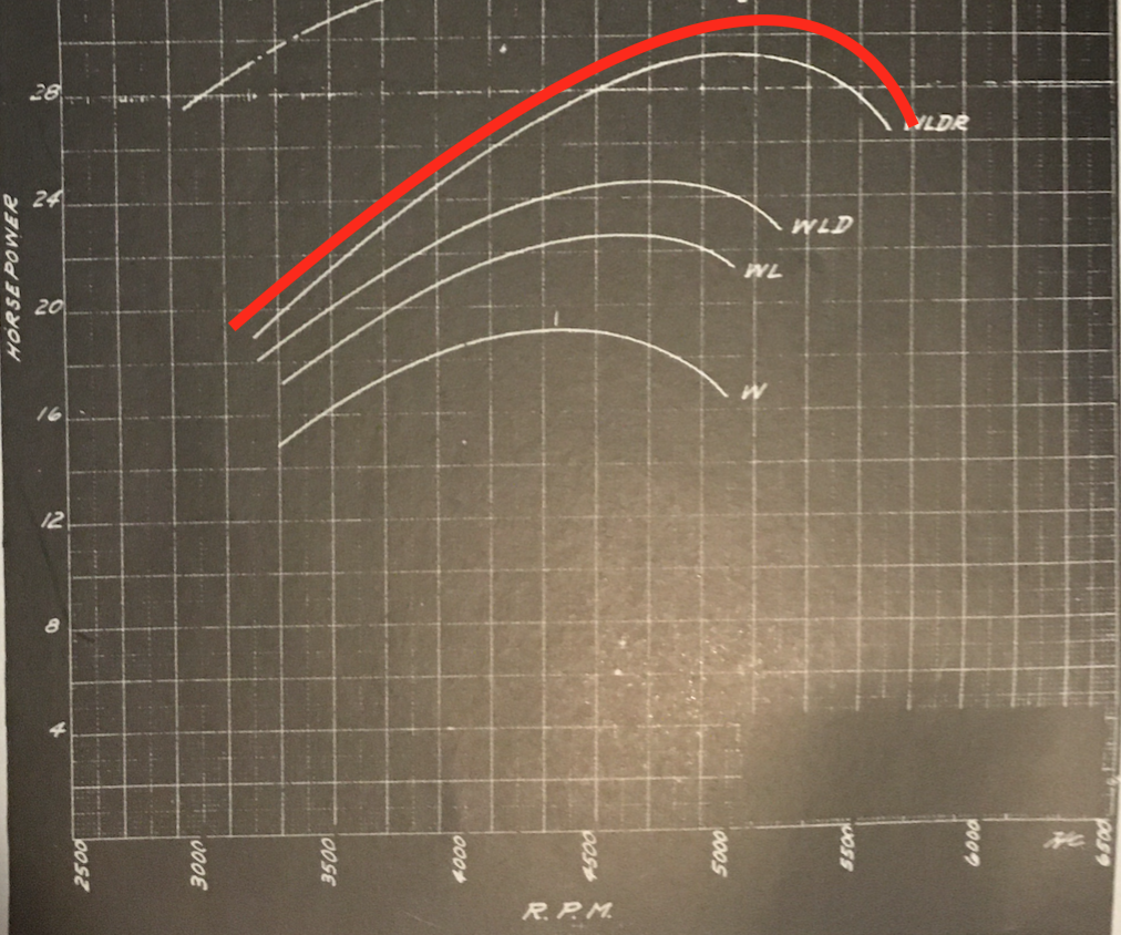

von B. (overdrive)
Ahoj,
ein Tiefpass schaut so aus (Bild).
Die DIAG4-Kurve schaut aus wie ein normaler WL-Motor mit M88-Gaser, mehr
als 24 PS hatte der nicht. Mit dem Ori-M88 (1,25") kann der Motor bis
5500 rpm versorgt werden, aber der Nm-Buckel (@3600 rpm) ist dann schon
lange vorbei.
Mit dem MR3 (1,5") könnte der Motor bis 7800 rpm drehen (Kolbengeschw).
Wahrscheinlich muss dann auch eine andere NoWe rein, um im oberen
Bereich Leistung zu haben.
So soll die Kurve für WR ausschauen. Am Motor gemessen nicht am
Hinterrad.
Der WR Motor schaut wie ein W-Motor aber nur die Ölpumpe passt. Sonst
ist ALLES anders.Die KuWe ist um 2,8 Kg leichter,andre
NoWe,Ventile,Führungen,Köpfe, Zylinder, Lagerung usw.
von B. (overdrive)
Noch 2 Dinge zum mangelhaften Ausdrehen bzw. Zappeln:
Die Isolation der Z-Spule wird nach 80 Jahren nicht besser. Da beim
Magneto die erzeugte Spannung linear mit der Drehzahl nach oben geht
(deswegen auch am Rennmotor, im Gegensatz zur Batt-Kont-Zdg), muss auch
die Iso standhalten. Wenn mgl. mit einem Iso-Tester (500...1000V)
checken.
Welcher ZZP ist eingestellt?
Ich sehe keine Zündverstellung am Lenker.
Ist der ZZP zu spät, dreht der Motor auch nicht aus.

ZZP 11/32 vor OT ist fix. Darum Startermaschine. Werks-Rennmotor.
Und richtig geht er erst warm und ab ca 2.800.
Daswegen möchte ich DZM um Gaser schön einstellen in höhere DZ.
Das Magneto-Bild ist älter (nur Info). Jetzt ist präziser eingestellt.

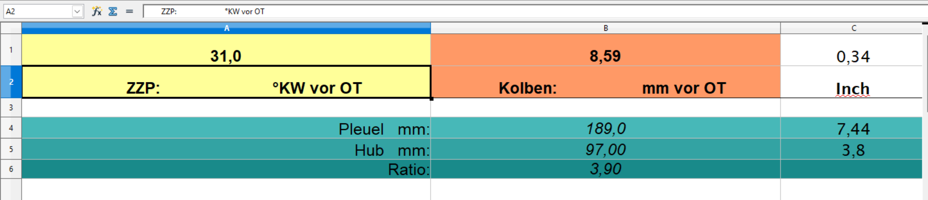

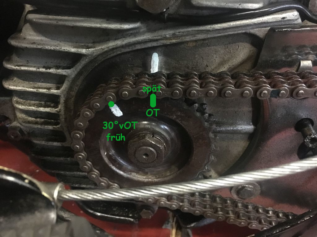

von B. (overdrive)

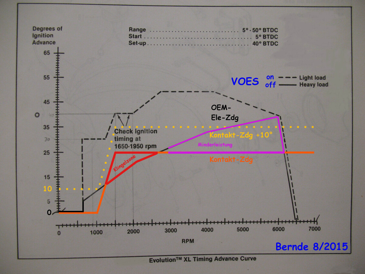

Ergibt ~31° vOT (Bild 1), wenn noch das Ori-Pleuel verbaut ist.
Dieser Wert ist nicht besonders mutig für einen SV.
Ein OHV-Sporty mit gleicher KuWe/Pleuel und höherer Verdichtung verträgt
~40° vOT (Bild 2).
Guten abend,
habe wieder ein Paar Versuche gemacht. Ist ein wenig kompliziert. Wenn
nicht regnet muss H-D raus auf die Strasse, Startermaschine raus auf die
Strasse. Starten schauen, alles wieder wegräumen. Neuer Versuch.
Habe mit Tiefpass mit obere Granzen angefangen. Und immer weniger
probiert.
MIt 30 Kohm + C 0,44uF hat sich DZM nicht bewegt.
Jetzt habe 10 Kohm + C 0,22uF. Standgas ist unter 1.000 U/min und geht
schön bis 2.000 U/min. Dann ist aus - geht nicht weiter. Ohne Widerstand
zappelt. Ohne C zappelt auch.
Brauche wahrscheinlich Widerstand mit weniger Kohm oder C mit weniger uF
??? oder beides ???
von B. (overdrive)
Ahoj,
beim Testen musst du jetzt selber durch probieren. Mit deinem Mini-Oszi
kannst die Änderung der Pulse beobachten.
Ab einer gewissen Testdauer würde ich den Magneto offline (ausgebaut)
elektromotorisch (regelbare Bohrmaschine o.ä.) betreiben.

von B. (overdrive)
Jaromir S. schrieb:
> Gibt es Widerstände - 1,5 Kohm 0,5W oder 2Kohm . Und Kondensator
> mit z.B. 0,11 uF ?
Solche Widerstände (-Reihen) oder Poti´s gibts in großer Auswahl, ebenso
wie eine Kombi daraus.
Das gleiche mit Kondensatoren. Wenn du mehrere Ko`s von den .22µF-X2
hast, kommst mit einer Reihenschaltung
(https://www.electronicsplanet.ch/berechnen-online/Kondensatoren/kondensator-reihenschaltung-rechner.php)
auf die .11µF.
B. schrieb:
>> mit z.B. 0,11 uF ?
> auf die .11µF.
> Frohe Feste und bis demnächst,
> Grüßung B.
Hallo B. (Overdrive). Sorry für die lange Pause.
War bei mir viel los. Aber jetzt gibt es mal gute Nachrichten.
Natürlich habe ich in zwischenzeit mit dem DZM alles mögliche (vis
unsere Kommunikation) probiert und immer ging irgendwas schief.
Aber jetzt die finale Version. Entstörte Zündkerzen (R) mit diesem
kleinen Teil aus den USA. Funktioniert mit einer Abweichung von +200
U/min? (Gemessen mit digitalem DZM) Ich weiß nicht welche Messung
richtig ist aber damit kann ich leben. Jetzt will ich wissen bei wieviel
U/min die maximale Leistung ist. Das werde ich jetzt mal prüfen.
schöne Grüße
von B. (overdrive)
> Umdr).
Ahoj Jaromir,
willkommen in 2025!
Mit deinem Mini-Oszi könntest auch die DZ feststellen - siehe weiter
oben.
B. schrieb:
>> Umdr).
> Ahoj Jaromir,
> willkommen in 2025!
> oben.
AAh, OK. Mache.
von Michael (admiral)
ich setze Euch mal auf einen ganz anderen Weg:
Smith Drehzahlmesser werden nicht über Kontaktimpulse angesteuert,
sondern die +15 Leitung zur Zündspule wird durch den Drehzahlmesser
geschleift.
Der Drehzahlmesser "hört" als den zur ZS gehenden Strom ab.
von B. (overdrive)
Hi Michael,
eigentlich doch, es gibt nur keine galvanische Verbindung in den DZM,
sondern die Pulse kommen per Trafo zu einem Monoflop, wie sonst auch.
B. schrieb:
> Hi Michael,
Schau Dir mal das Diagramm an.
Vom Zündschluss geht + für die Zündspule in den Drehzahlmesser, kommt
mit einem Widerstandsdraht heraus und geht dann zur Zündspule.
Ich habe solch eine Zündung auf Bosch kontaktlos umgebaut und habe nun
das Problem, dass ich den Drehzahlmesser nicht mehr richtig ansteuern
kann.
von B. (overdrive)
> kann.
Hat diese "kontaktlose" Zdg hat einen µP?
Wenn ja, dann ist der Dwell auch richtig gesteuert (6...8ms Ladepulse).
Im Gegensatz zu einer "dummen" Kontakt-Zdg fließt dabei viiiel weniger
Ladestrom in die Spule und über den Smith-DZM.
Dieser müsste neu geeicht (Monoflop) werden.
