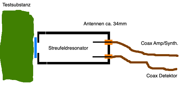

Es geht um eine Versuchsanordnung, basierend auf einem ADF4351 mit
nachgeschatetem 2W-Breitbandverstärker. Dieser strahlt mit einem
Streufeldresonator eine Materialprobe an. Gemessen werden soll die
reflektierte Energie mit Hilfe eines AD8361.
Dass bei einem solchen Projekt nicht alles sofort funktioniert, dürfte
nachvollziehbar sein. Zwar ändert sich das Ausgangssignal des AD8361
immer mal irgendwie, aber so richtig überzeugend funzt das bisher nicht.
Mein erster Ansatz wäre, erstmal gesichert nachzuweisen, dass da auch
wirklich Power rauskommt ...

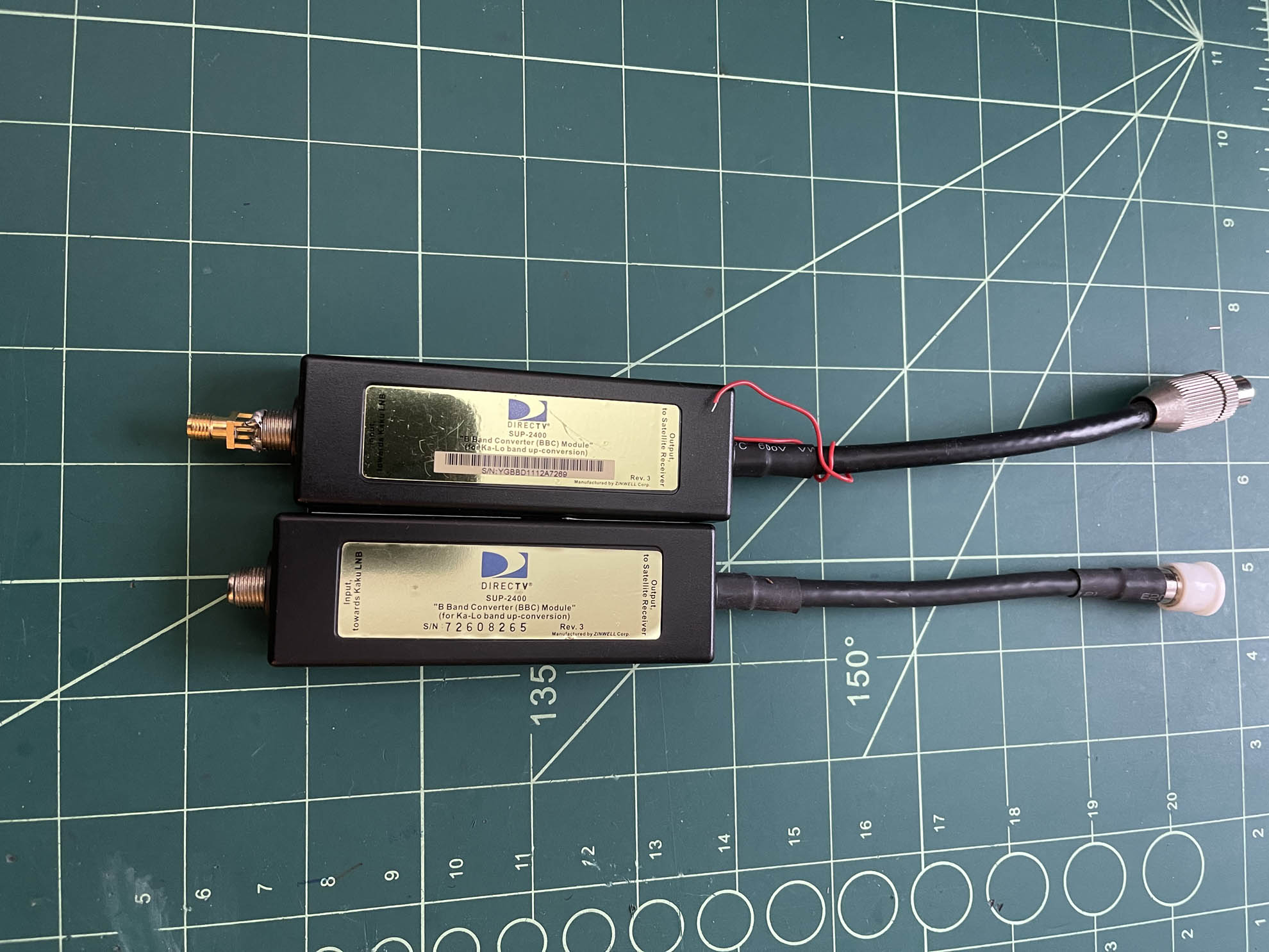

> Ich dachte zunächst an einen SAT-Finder,
> vermute aber, dass dessen Frequenzfenster zu weit weg liegt, irgendwo
> bei 8-15 GHz.
Eher bei 1-2 GHz. Low Noise Blockconverter LNB setzt das Signal von
10-12 GHz auf 1-2 GHz um.

Ja schon. Der Streufeldresonator sollte anhand seiner Abmessungen lt.
verschiedener Online-Berechnungen und Chat-GPT zwischen 2 und 3 GHz eine
deutlich messbare Resonanz zeigen. Ich stimme den Synth von 2 bis 4 GHz
in 100kHz-Schritten durch und finde aber nicht die leiseste Spur einer
signifikanten Signalveränderung (weder eine Resonanzspitze, noch ein
Absorptionseinbruch) ... von Dämpfung und Verschiebung durch das Messgut
ganz zu schweigen. Derzeit habe ich noch einen massiven Deckel drauf,
ohne Keramik-Fenster.
Das Einschalten des Synth und Amps hebt den Signalpegel zwar etwas an,
aber ich sehe über den gesamten Frequenzbereich keine wirkliche lokale
Veränderung, nur so en paar Rausch- oder Drifteffekte um wenige Prozent
herum ... sind auch nicht wiederholbar.

> Gemessen werden soll die reflektierte Energie
Dazu nimmt man normalerweise einen Richtkoppler. Der würde speziell das
"Echo" aus dem Streufeldresonator zeigen und das direkte eingespeiste
Signal unterdrücken.
https://work-microwave.com/wp-content/uploads/2018/03/WORK_Microwave_Sensor_Broschuere_2018_ger.pdf
das scheint aber unüblich zu sein. Ein Zirkulator wäre noch eine
Möglichkeit um das reflektierte Signal herauszupräparieren.
Beispiel:
https://mm.digikey.com/Volume0/opasdata/d220001/medias/docus/4240/735912050.pdf
2,3-2,4 GHz 0,25dB Durchlaß, >20dB Sperrichtung Einzelpreis 9,59 € das
kann aber schnell teurer werden.

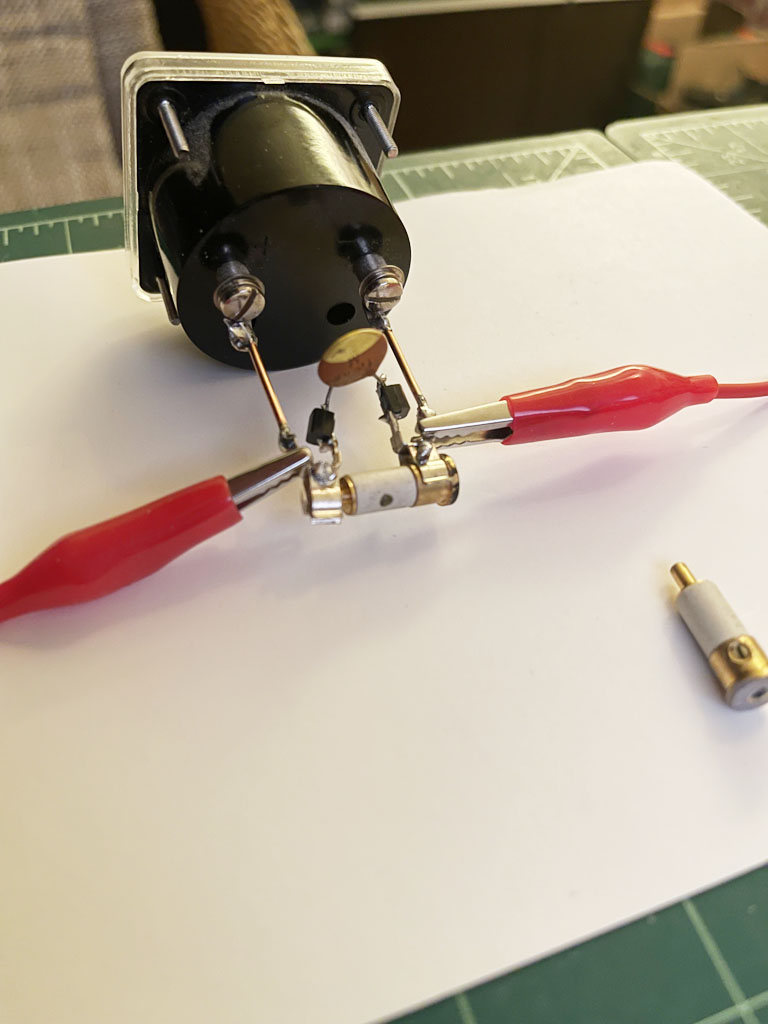

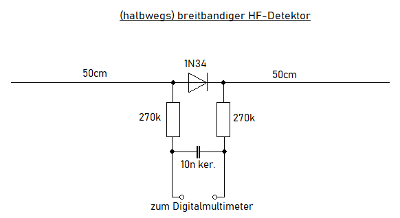

Hallo, schau mal im Anhang, einfacher geht es kaum noch, wenn man
bereits ein Multimeter sein Eigen nennt.
Für die 2,4GHz würde ich die Schenkellängen auf etwa 30mm pro Schenkel
verkleinern (das gibt dann einen Halbwellendipol) oder Vielfache davon
verwenden (z.B. 2x 60mm). Durch Experimente mit der genauen Drahtlänge
kann man die Empfindlichkeit sicher noch steigern.

von Otto K. (opto_pussy)
Statt den beiden 270k Widerständen, kannst du auch zwei 47uH Drosseln
nehmen:
https://www.mikrocontroller.net/attachment/653927/HF_Sniffer_mit_DMM.png
Das reduziert dann nochmal die Ausgangsimpedanz des selbstgebastelten
HF-Einweggleichrichters. Das DMM hat zwar schon von Hause aus eine hohe
Eingangsimpedanz, aber falls man mal ein etwas niederohmigereres
Zeigerinstrument daran anschließen will...

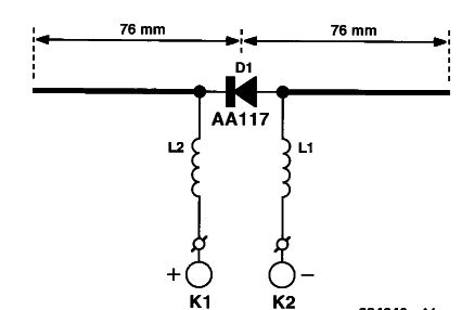

von Uwe (neuexxer)
https://www.mikrocontroller.net/attachment/preview/653927.jpg
Statt der Widerstände kann man auch zwei Luftspulen mit z.B. 5 Wdg.
und 5 mm Durchmesser verwenden..
Als Diode sollten viele Germanium-Spitzendioden funktionieren
(AA 1XX, wurden oft in Ratiodetektoren verwendet).
> Coole Bastelei, funktioniert das auch für 868 MHz? Könnte man eine
> Low-Power-LED damit betreiben (ausreichende Sendeleistung, z.B. 100mW,
> und geringer Abstand vorausgesetzt)?
Wenn du hier
die Widerstände verkleinerst und/oder gegen Induktivitäten ersetzt und
die Schenkellängen des Halbwellendipols anpasst, sollte das problemlos
gehen.
Einfach hier
https://www.digikey.de/de/resources/conversion-calculators/conversion-calculator-wavelength
die Frequenz eingeben und die Wellenlänge berechnen lassen.
868MHz ergibt ungefähr eine Wellenlänge von 34,5cm. Das durch 2 ergibt
die ungefähre Halbwellen-Dipollänge, also 17,25cm. Die Länge eines
einzelnen Schenkels ist dann 8,6cm.
Kleiner Tipp, mach den Draht beidseitig etwas länger und roll ihn dann
im Betrieb von den Enden her Stück für Stück ein, bis die Antenne
resonant ist und ein Maximum an Energie liefert.
Achtung, Umgebungseinflüsse wie Metallteile in der Nähe haben auch einen
gewissen Einfluss auf die Antennenresonanzfrequenz und -güte.
Hmm, auf welche Größe denn?
Das muss ich bei Gelegenheit mal ausprobieren... 😉

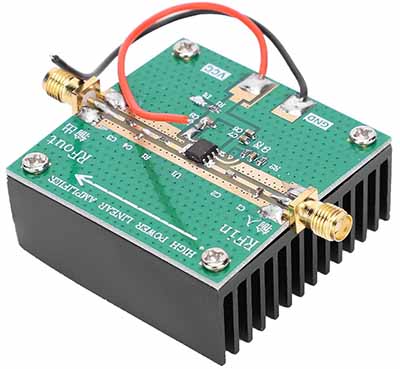

Es geht von Anfang an darum, zu erfassen, ob da eine nennenswerte
Leistung bei rauskommt - nicht mehr und nicht weniger.
Das habe ich inzwischen übrigens gelöst, indem ich so einen
Mikrowellen-Leck-Spührer beschafft habe. Das Problem scheint bei dem
verwendeten Breitband-Amp zu liegen: an dessen Ausgang ist weniger
Leistung als direkt am ADF4351 ... bin noch bei der Fehlersuche bzw.
warte auf Ersatz ...
Im einfachsten Fall würde ich die beiden Rs durch 2x 47k ersetzen, da
sollte eine LC-LED noch leuchten können.
Falls nicht, die Rs durch (geschätzte) 2x 10uH oder so ersetzen und der
LED einen Vorwiderstand von ca. 1k spendieren.
Eventuell kann man die 1N34 auch direkt durch eine LED (oder zwei
antiparallele LEDs) ersetzen.
Wenn Du mit dem Bastelprojekt beginnst, mach gerne parallel dazu einen
Beitrag hier auf und berichte über deine Erfahrungen, das würde mich
auch interessieren.

von Mario M. (thelonging)
Kann ich mir nicht vorstellen. Dafür ist die Sperrschichtkapazität viel

spontan mal ausprobiert und ergibt an einem 100uA Meter an einer älteren
Microwelle durchschnittlich 40uA in etwa 1m Entfernung. Durchschnittlich
deswegen, weil scheinbar mit dem rotierenden Teller auch die Feldstärke
reichlich schwankt. Dect, Fritzbox, CellPhone, oder 2m portabel usw.
natürlich auch detektierbar.
Die Dioden sind aus einem ausgeschlachteten älteren US Radarwarner. Bei
wesentlich kürzeren Antennendipolen als 50cm verschlechtert sich die
Empfindlichkeit drastisch. Zumindest bei der minimalen Leckage HF aus
der Tür der Microwelle.
Dein Messinstrument sollte aber parallel zum Kondensator geschaltet sein
und nicht parallel zur Diode!
von Klaus B. (forrestjump)
auch Backe,
ja Du hast natürlich Recht. Ich sollte nicht mehr bei Kerzenschein
"mal eben" etwas zusammenlöten ;-)  Ist inzwischen korrigiert.
Allerdings am Ergebnis hat sich nicht viel verändert.
also ich hätte bei Interesse 1x einen unveränderten SUP2400 anzubieten.
Hatte Sie dazumal neu gekauft.
Den 2. hab ich schon umgebaut. Allerdings liegen sie bei mir auch nur
rum.
Die detaillierte Umbauanleitung könnt ich ebenso mitgeben,
wahrscheinlich findet man sie aber auch im www
An 50 Ohm abgeschlossen ? Ohne Abschluss/Anpassung kann der Verstärker
sterben.

von Günter L. (Firma: Privat) (guenter_l)
Unsinnige Schaltung, der Kondensator und die zwei Dioden sind
hier wirkungslos. Wenn das Ding was parallel zum
Anzeigeinstrument liegt eine Diode ist, wirkt die nur
alleine.
Nimm doch einfach mal einen durchgehenden gestreckten
Kupferstab, also einen gestreckten Dipol und schließe
da einen Detektor an und beobachte was dann passiert.
Errege den mit einen abstimmbaren HF-Generator.
Der Stab wird einen Resonanzeffekt haben.
Das bedeutet eine gute Empfindlichkeit.
von Thomas B. (thombde)
Ich habe das auch immer mit 2 Spulen gemacht.
Am analogen Zeigerinstrument funktioniert das besser.
Germaniumdioden hat Reichelt noch im Angebot.
