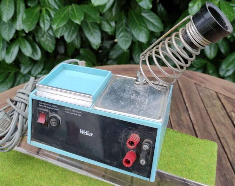

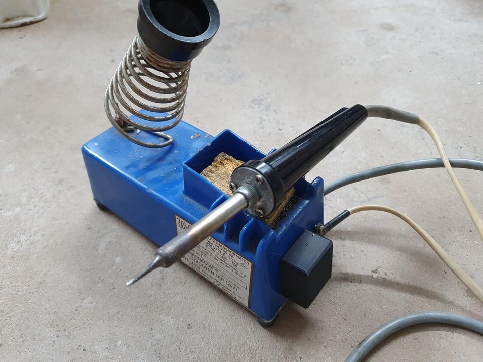

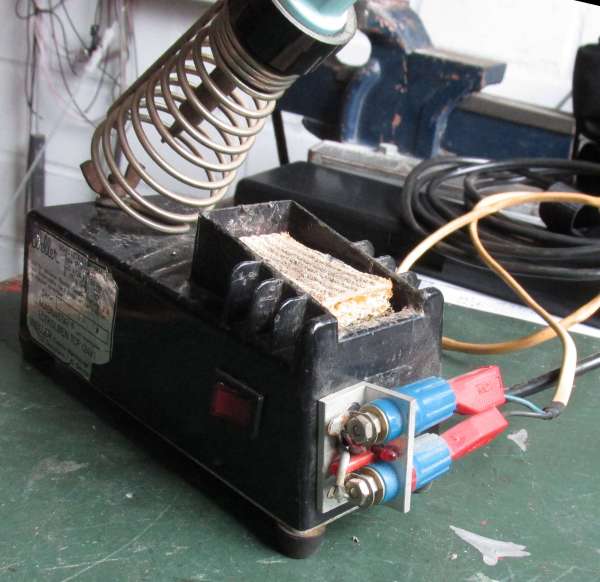

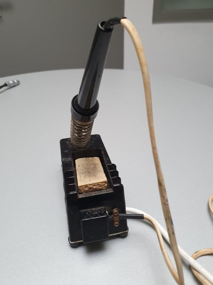

Ich glaube bei den Uraltmodellen hatten die sogar noch Schraubklemmen fuer die Kabel vom Loetkolben.
Die mir bekannt älteste war schwarz und hatte eine Lüsterklemme unter der Kappe, habe ich noch. Dann in blau, beide noch ohne Netzschalter. Meine schwarze hatte ich mal umgebastelt, ist nicht mehr im regulären Betrieb.
Später kam eine Variante mit Polklemmen, bevor dann dieser idiotische DIN-ähnliche Stecker Einzug hielt.
Der Kolben war ursprünglich schwarz, dann kam dieses Markentypische Türkisblau. Danach wieder schwarz, aber im Gegensatz zum Anfang ESD-gerechter Kunststoff.
Mechanisch passte alles, Heizelement und Magnetschalter wurden nicht verändert.

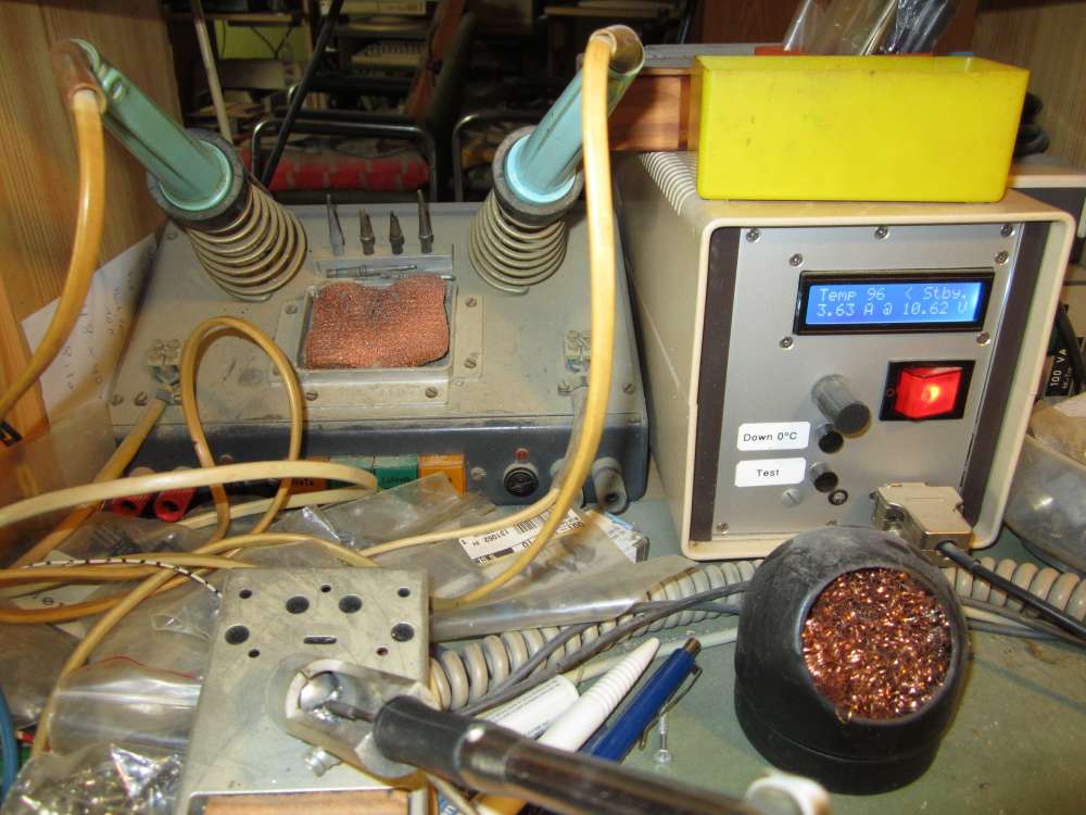

Bei mir steht eine Station mit zwei TCP auf dem Tisch, die Basis mit zwei Trafos ist ein Eigenbau. Ich nutze sie selten, die Weller-RT haben mich verwöhnt. Eine WTCP hat vor einer Weile den Weg zu einem Mitforisten gefunden und wird gegen seinen 220V-Ersa ein deutlicher Fortschritt sein.

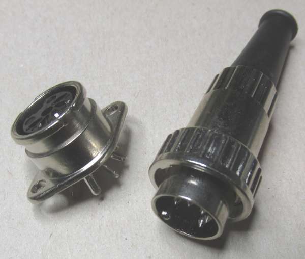

Dieser "idiotische" Stecker enthält den dritten Kontakt zur Erdung der Lötspitze, was, wenn man nicht nur Röhrensockel verlötet, sinnvoll sein kann.
OK, die Erdungsbuchse macht Sinn, wenn man sie denn auch anschließt, die Station selbst ist ja SK2 ohne PE.
Trotzdem hätte Weller gerne einen üblichen DIN-Stecker verwenden können - oder hatten sie Bedenken, dass da jemand seinen Kasettenrecorder ansteckt?

Wer versteht, wie ESD funktioniert, kann auch einfach die Lötunterlage hochohmig mit dem Erdungsanschluss verbinden. Eine Verbindung mit dem Fundamenterder des Hauses ist nur in manchen Glaubensgemeinschaften erforderlich.
  • oder hatten sie Bedenken, dass da jemand seinen Kasettenrecorder ansteckt?
Einer der Gründe, einen anderen Stecker zu verwenden, findet man in der mechanischen Verriegelung.
Vielleicht sind herkömmliche DIN-Stecker auch eher nicht für die fließenden Ströme (hier immerhin 2 A) konzipiert? Die sind konstruktiv nicht unbedingt die besten, und es ist eigentlich auch schön, daß dieser Steckertyp in der Versenkung verschwunden ist (nicht, daß alles, was später eingeführt wurde, zwangsweise besser wäre).
#7787501
DIN-Stecker gibt es seit Jahrzehnten mit Renkverschluß oder Gewinde.
Für 10ct vom Ramschmaxe vielleicht nicht, aber die gibt es auch in anständig.
#7787592
Alleine das ist ein Grund von der DIN-Kacke abstand zu halten. Wenn du garantierte Werte fuer einen Steckverbinder willst dann sollten beide Seiten vom selben Hersteller stammen. Nur dann kann es sowas die wie einen bestimmten Arbeitsstrom garantieren. Ausserdem hatte Weller doch unterschiedliche Loetkolben wo man auch ueber die Kodierung verhindern muss das jemand einen Kolben in eine falsche Station steckt. Zuhause vielleicht nicht so relevant, in der Firma aber schon.

Vielleicht hat jemand Interesse am Trafo? Wie gesagt 24 Volt und zwei Bananenbuchsen als Ausgang.
So habe ich meinen auch angelegt, zwei Polklemmen dran und Lötkolben abschaltbar.

Meine erste damals in D, verwendete eine gerade verfügbare kleine Geld-Box aus Hammerschlag lackierten Eisenblech. Beitrag "Re: Zeigt her eure Kunstwerke (2)"
Schneller: https://www.mikrocontroller.net/attachment/190398/WTCP_Eigenbau6.jpg https://www.mikrocontroller.net/attachment/190399/WTCP_Eigenbau5.jpg
Nett genacht, wor allem die Lötspitzenschublade gefällt mir.
