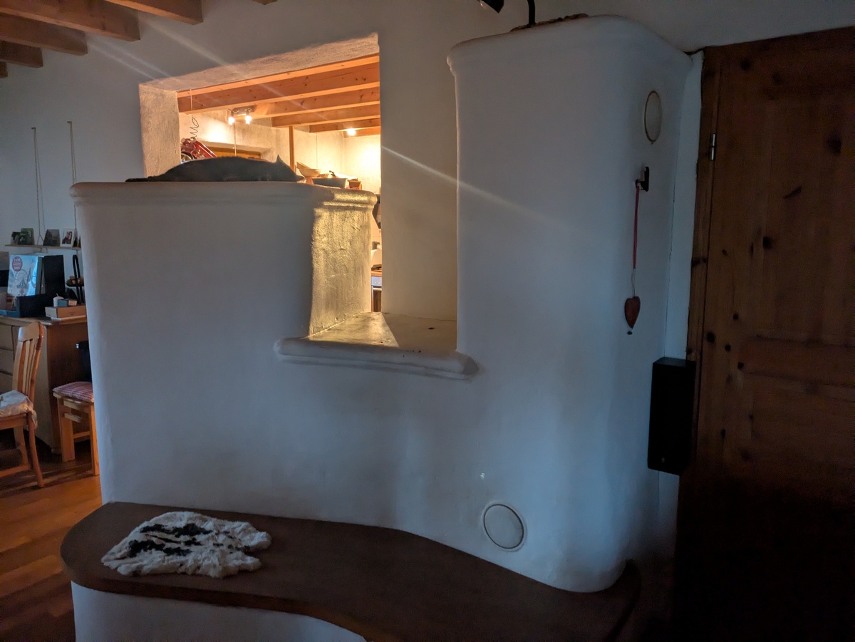

Mein Vater betreibt seit 10 Jahren einen Kachelofen. Ich würde gerne eine Lambda-Sonde installieren, um die Verbrennung zu optimieren.
Links auf der Rückseite ist die Feuerklappe. Rechts oben sieht man einen Service-Zugang. Dort könnte man beispielsweise die Sonde installieren.
Welche Sonden gibt es denn, die offene Schnittstellen haben, mit denen ich also die Werte entsprechend selbst abfragen kann? Praktisch wäre es auch, wenn noch ein Temperaturfühler installiert ist bzw an gleicher Stelle installiert werden könnte.
Ich habe hier ein Projekt gefunden, aber das ist eben weit weg von Plug&Play, zumindest weißt ich nicht wie man den Bosch LSU 4.9 bekommen kann.
https://github.com/kylebernier/lambda-oxygen-sensor-interface

Eine Lambdasonde verwendet normalerweise rein analoge Signale, im Prinzip Heizung und die Ausgangsspannung der Sonde. Dafür braucht man weder offene Schnittstellen noch Protokolle.
Zum Nachrüsten von Holzheizungen gibt es fertige Lösungen, z.B. die hier:
https://www.lambdacheck.de

Modifikationen an Feuerstellen solltest du mit deinem Kaminkehrer besprechen. Sonst ist ist möglicherweise die Betriebserlaubnis weg.
Solange er da nur einen Sensor reinhängt wird der nichts dagegen haben. Wenn er anfängt die Luftzufuhr zu regeln kann es anders aussehen.
Ich wüsste auch nicht dass man einen Holzscheitofen wirklich Lambda regeln kann. Meines Wissens wird eher mit leichtem Luftüberschuss gefahren (Sekundärluft), damit möglichst viel CO und Ruß in der Zone über der Flamme, die noch heiß genug ist, nachverbrennt. Wenn das ein richtiger Grundofen ist, dann wird eher nicht ständig nachgelegt, sondern der Ofen wird ordentlich befüllt und mit viel Luft befeuert. Ziel ist beim Grundofen das Aufheizen des Wärmespeichers (Schamotte), nicht möglichst lange auf kleiner Flamme zu köcheln.
Siehe auch https://www.kachelofenverband.at/heizen-mit-holz-was-ist-zu-beachten/

Klar, das sind aber keine einfache Scheitholz Öfen. Die Heizungen vergasen normalerweise das Holz und die Gase werden dann lambda geregelt nachverbrannt.
Wie gesagt, ein echter Kachelofen ist ein Grundofen und wird mit einer oder zwei Beladungen bei Volllast beheizt. Danach ist er durchgewärmt und gibt seine Wärme über die nächsten 10 Stunden ab.
