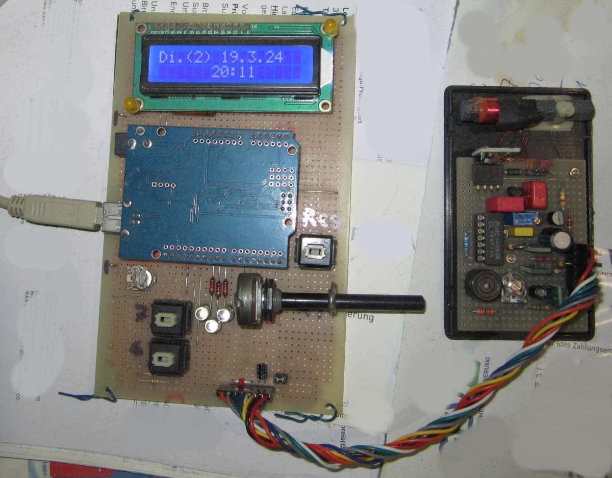

Während Du Deine Platine malst und auf die Lieferung wartet, ist meine
Lochraster schon in Betrieb, Einzelstück

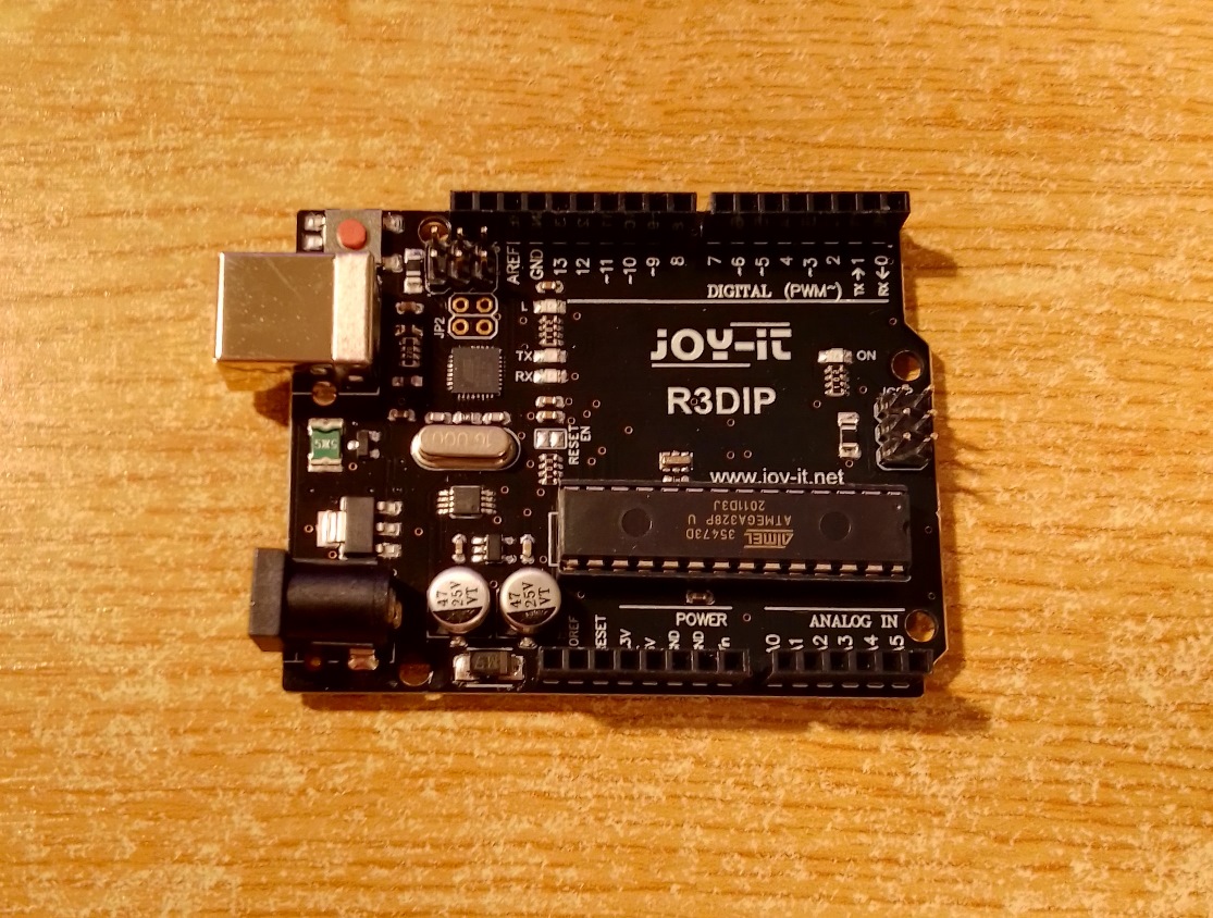

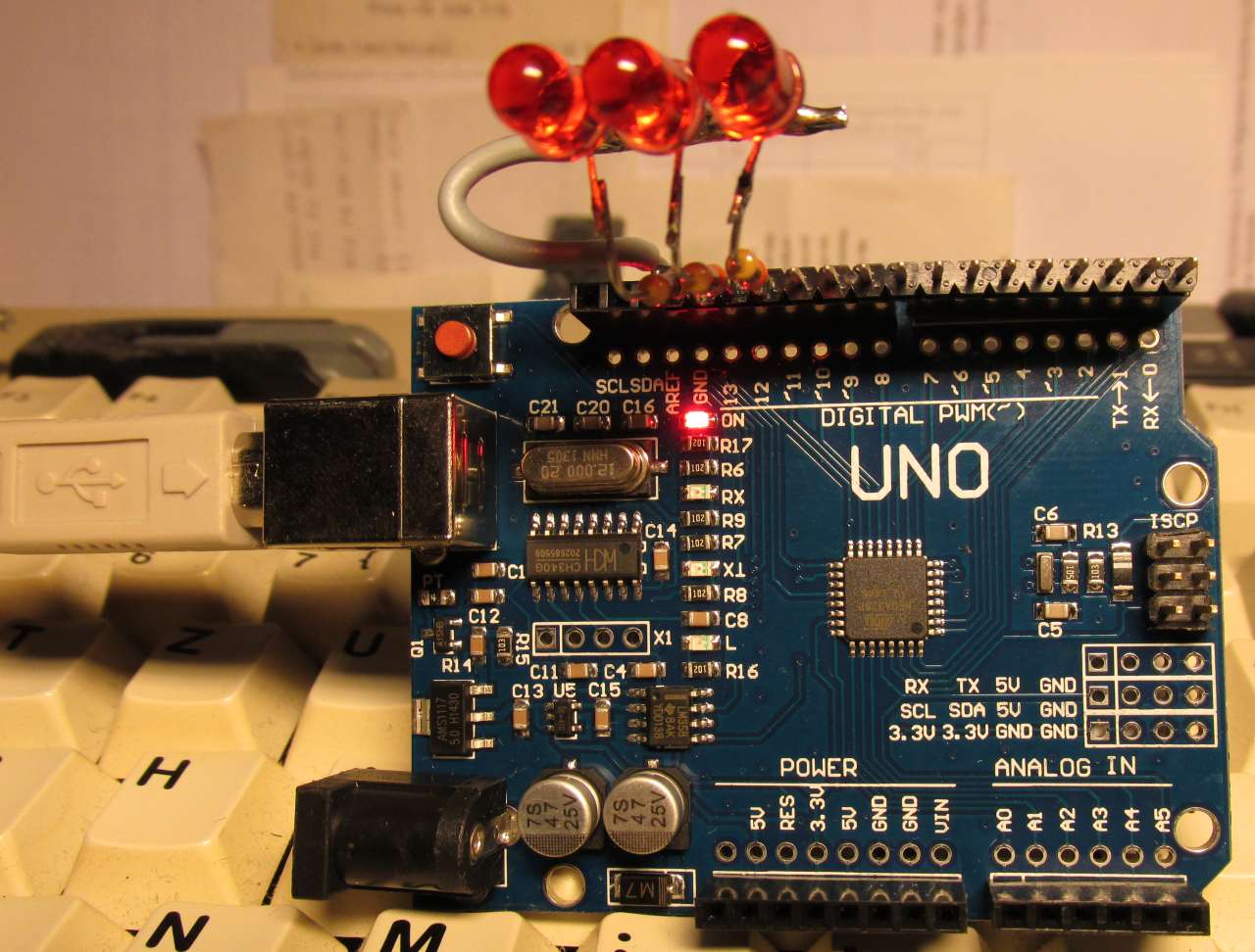

Die klassischen Arduinos verwenden ATMega328, der kein USB kann. Auf dem
originalen UNO sitzt dafür ein ATMega8U2, auf dem Nano ein FT232. Die
Chinesen setzen für beide auf den CH340. Macht in der Funktion keinen
Unterschied, da hier nur USB nach Seriell übersetzt wird.
Der ProMini kommt ohne USB, führt Rx / Tx des AT328 heraus und braucht
dann einen externen USB nach seriell.
Es gibt noch den ProMicro mit ATMega32U4, nur der kann direkt mit USB.

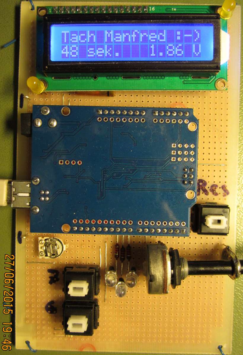

Meine Platinen sehen aber schöner aus.😎

Ich habe dann mal direkt drei LEDs angebaut, mit aufgesteckter
Buchsenleiste und natürlich Vorwiderständen, Lauflicht bespielt, ohne
zusätzliche Hardware ist das Ding wertlos.
Im nächsten Schritt habe ich gelötet, drei LEDs, drei Taster, ein
Drehpoti und ein Display. Damit kann ich so ziemlich alles austesten.
Liegt derzeit mit einem DCF-Empfänger dran herum, ich wollte die
Machbarkeit eigener Software austesten.
Alle meine realisierten Geräte haben einen Nano oder ProMini, die dank
des gleichen µC kompatibel sind.

Auf den Bildern ist aber ein Uno über Kopf. Der braucht ja extrem viel
Platz.

Komisch, das Display ist schief aber das Arduino Board (mit seinen
versetzten Steckern) sitzt gerade. Wie hast du dieses Kunststück
fabriziert?

Lesen und Verstehen sind bei manchen Leuten Gegensätze. Der Uno ist ein
TESTAUFBAU. "Realisierte Geräte" sind eine andere Sache, mit Gehäuse
drum und Bedienelementen.
> fabriziert?
Das sieht auf dem Foto schlimmer aus als in echt. Die zwei gelben LEDs
durch die Befestigungslöcher hindern das Display am Abfallen, aber die
Löcher passen nicht ins Raster. Das UNO-Board habe ich auf verbogene
0,6er-Stifte setzen müssen, ganz sauber parallel sitzt es auch nicht.
Das tut wenig zur Sache, es ist ein Testbrett zur Erprobung von
Grundfunktionen und erfüllt seinen Zweck, wird niemals zu einem fertigen
Gerät werden - damit habe ich 2015 meine Arduino-Gehversuche gemacht.
