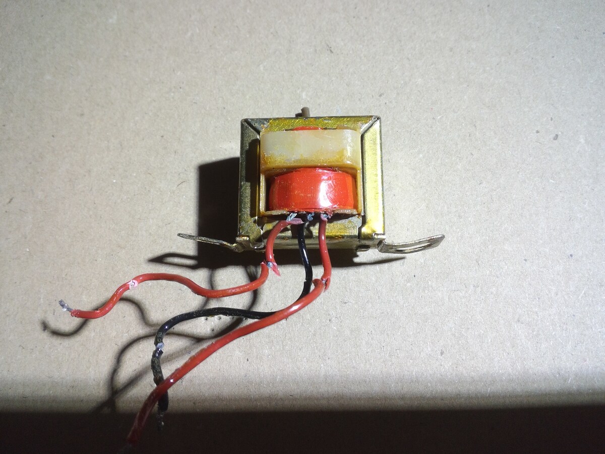

Hi
Ich habe hier einen Trafo, Primärwicklung defekt.
Sekundärwicklung mit Mittelanzapfung, für Zweiweg-Gleichrichtung.
Trafo wahrscheinlich E-I-Kern, Kernmaße ca. 30x27x10mm.
Max. Spannung eines ICs, das der Trafo versorgt = 15V, also dürfte der
Trafo
max. 10V~ liefern.
Welche Leistung dürfte der Trafo haben?
Kann ich die Zweiweg-Gleichrichtung einfach durch einen
Brückengleichrichter ersetzen?
von Harald W. (wilhelms)
Vielleicht hat auch nur die Temperatursicherung ausgelöst.
Ich würde mal grob auf 2...4W tippen.
Man kann, aber eine Zweiweggleichrichtung hat weniger Verluste.

von Michael B. (laberkopp)
Peter N. schrieb:
> 30x27x10mm.
S30 oder EIS28 Kern, 0.8VA, wird auch nicht der modernste sein.
Letztlich: Probebelasten (bei einer Umgebungstemperatur von 40 GradC)
bis die Kerntemperatur über 100 GradC geht (wie weit über 100 hängt an
der Lackisolierung die du nicht kennst).
Ist jedenfalls nicht viel und der primäre Draht haardünn, die
Leistungsaufnahme wird belastet und unbelastet nahezu gleich sein.

von H. H. (Gast)
Wohl EI30/10,5.
Als vergossener Printtrafo 1VA bei ta=70°C.
Viel mehr macht der auch unvergossen nicht.

von Peter N. (alv)
Thomas B. schrieb:
> Gut, dann bleibt nur Sekundär.
9,9Ω + 11,7Ω = 21,5Ω
Auf dem Trafo steht auch noch: "W28010PF"
Torsten B. schrieb:
> Vermutlich ist nicht die Primärwicklung, sondern die in diese
> eingewickelte Temperatursicherung (ca. 125°C) defekt.
Selbst wenn, um da ranzukommen, muß ich den Trafo öffnen.
Aber der Spulenkörper ist Primärseitig gut gebräunt, und wie man auf dem
Foto erkennen kann, sind die Weichmacher aus der Zuleitungsisolierung
raus.
Der Trafo müßte also komplett neu gewickelt werden. Das ist dann doch
zuviel Aufwand...
Thomas B. schrieb:
> Und schauen welche Schaltung dahinter sitzt.
Was ist denn nur mit euren Kristallkugeln los?
Also gut... Es handelt sich um einen uralten Radiowecker, der mich
jahrzehntelang zuverlässig aus meinem wohlverdienten Schlaf geweckt hat.
Dem möchte ich ein zweites Leben als Nur-Wecker/Zeitschaltuhr geben.
Außer der erwähnten Zweiweg-Gleichrichtung, die über Ladeelko und 2,2Ω
das Uhren-IC SP8560 versorgt, hat eine Seite des Trafos noch zwei
ungeglätte Einweg-Gleichrichtungen. Eine versorgt die Led-Anzeige
(dürfte wohl der höchste Stromverbrauch sein), die andere erzeugt
scheinbar den 50Hz-Takt (aber wozu eine 1N400x als Gleichrichter?).

von Peter N. (alv)
Dann gehe ich bei einem Ersatztrafo besser von der minimalen IC-Spannung
aus:
7,5V= -> 5V~, also ein 6V-Trafo.
Brückengleichrichter oder Trafo mit Mittelanzapfung kann ich mir sparen,
dieser Teil versorgt scheinbar nur den Radio/Audio-Teil (den ich nicht
brauche).

von Sandra F. (Gast)
Schau dir die Schaltbilder zum SP8560/LM8560 an, dann erkennst du, dass
für den Multiplexbetrieb der Anzeige zwei um 180° verschobene Halbwellen
vom Netztrafo benötigt werden. Deshalb der Trafo mit Mittelanzapfung.
Üblicherweise sind das 2x7Vac Trafos nimm also einen kleinen 2x6V
Netztrafo, wenn du nichts anderes findest.
Peter N. schrieb:
> Es handelt sich um einen uralten Radiowecker, der mich jahrzehntelang
> das Uhren-IC SP8560
Und dann soll
> brauche).
Das ist doch Unsinn, der SP8560 / LM8560 braucht doch beide Wicklungen.
Ein 2x 6V EL30 Trafo wird es als Ersatz tun.

von Lu (oszi45)
Weshalb seid Ihr denn sicher, dass NUR der Trafo kaputt ist? Wenn ich
die zerbröselte Isolation der Anschlüsse sehe, sollte man auch den Rest
genauer ansehen!
Weil der TO den sucht.
Warum sollte man dem TO immer unterstellen dass er blöd ist und lügt ?
von Peter N. (alv)
Der Trafo ist sicher defekt. Die anderen Teile sehen unauffällig aus und
der Wecker hat bis zum Totalausfall durch den Trafo noch funktioniert.
Es kann bei dem Alter des Gerätes sein, dass da noch ein Trafo für 220V
drin ist, der aber mit den 240V oder mehr im lokalen Netz durch die
vielen Solareinspeiser das Handtuch geworfen hat.
> 220V drin ist, der aber mit den 240V oder mehr im lokalen Netz durch die
Der ist einfach alt, die hauchdünnen PrimärWicklungsdrähte gammeln gerne
durch.
Ökos sind nicht schuld.

von Manfred P. (pruckelfred)
Peter N. schrieb:
Das NUR macht vielleicht Sinn: Ein Trafo kann wegen Überlast ausfallen,
z.B. defekte Gleichrichtung oder Elko mit Kurzschluß. Letzteres ist
selten, aber habe ich vor ein paar Wochen tatsächlich gesehen.
Du musst nicht immer Dinge dazu dichten, 240V kann man auch ohne Solar
haben und sind hier eher die Regel.
Tastsächlich kann die erhöhte Netzspannung zum Ausfall beigetragen
haben. Ich habe schon mehrere Trafos gemessen, die so knapp ausgelegt
sind, dass deren Primärstrom deutlich stärker als die Netzspannung
steigt. Besonders stark fällt das auf, wenn die ohne Last laufen.
