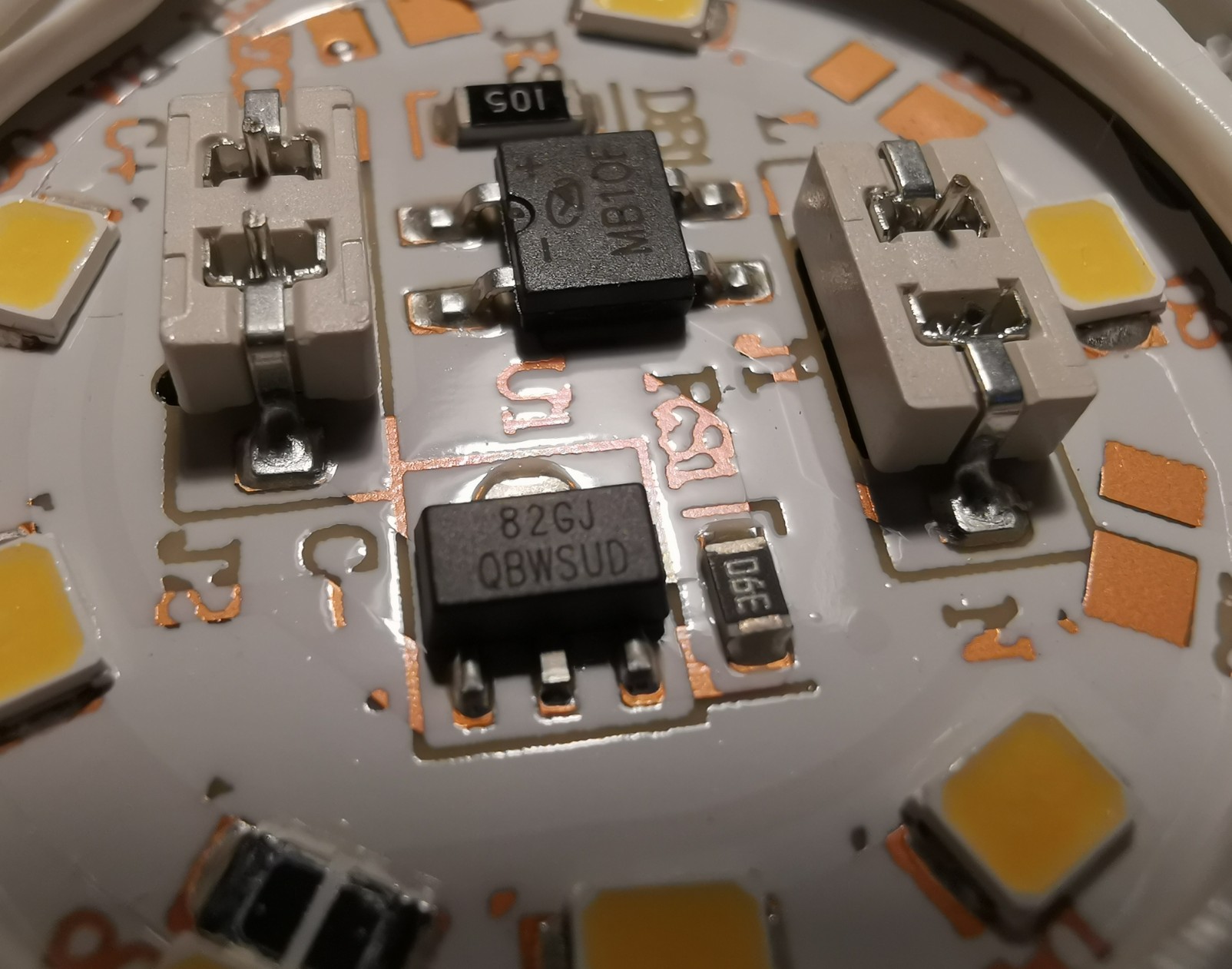

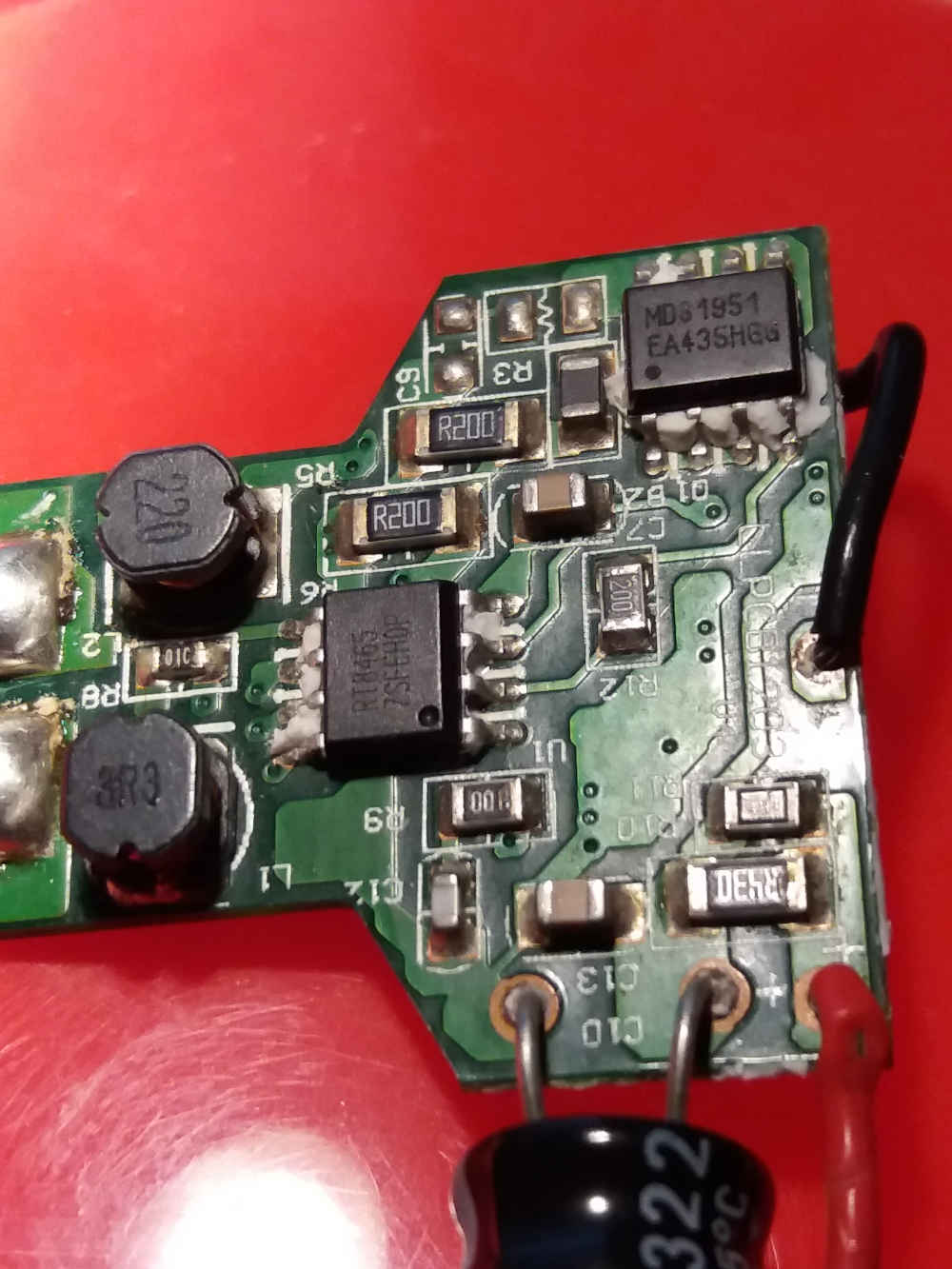

in einem 5W-LED-Leuchtmittel fand ich ein Bauteil mit der Beschriftung
"82GJ QBWSUD". Ich finde dazu kein Datenblatt. Hat jemand so eines, bzw.
sagt mir, wonach ich suchen muss?

Das ist ein Linearregler für den LED-Strom. Sowas gibts von diversen
Herstellern, aber zu deinem fällt mir leider keiner ein.

von Martin L. (makersting)
Danke für die Blumen. Schlechte Beispiele waren mir eine Lehre.
Ich so so recht keine Linearregler für die Anwendung. Kann mir jemand
einen bekannteren Typen nennen, so das ich mit einlesen kann?
von H. H. (Gast)
z.B. AL5890 von Diodes.
Der liefert nicht justierbaren Konstantstrom. Der Regler des
Leuchtmittels scheint durch einen Widerstand (hier 39 Ohm) einstellbar
zu sein, ähnlich dem LM317 - nur eben ist der Regler im Leuchtmittel
offenbar für höhere Spannungen geeignet. Gibts da Ähnliches mit DaBla?

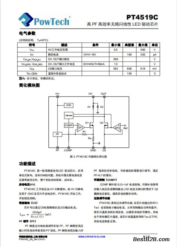

von Torsten B. (butterbrotstern)
PT4515H  oder  BP5131H
evtl. PT4119, von dem habe ich noch kein Datenblatt gefunden, der hat
ein komisches 7poliges Gehäuse.
Beitrag "LED mit mehr als 16V"
zu spät zum Korrigieren, PT4119 --> PT4519C
evtl. PT4519C, von dem habe ich noch kein pdf-Datenblatt gefunden, nur
das jpg im Anhang, kann bitte jemand ein PDF hier anhängen?), der hat
ein komisches 7poliges Gehäuse (wie SO-10, bei dem Pins 2, 7 und 9
fehlen und 8 verbreitert nach rechts verschoben ist)
Hinz, weißt Du aus dem Stegreif, wie das heißt?

Ah, gerade gefunden: HSOP7, HSOP-7 oder SOP-7

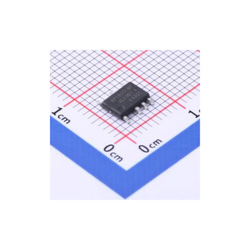

OT: ein anderes IC in diesem Gehäuse: 10pcs KP18001WPA HSOP-7-EP-150mil
https://www.ebay.com/itm/387375165835
Was ich nicht verstehe:
Es gibt offensichtlich das PDF (PT4519_DS_REV CH 0.1), aber man findet
es nicht, nur das JPG. Im Anhang die deutsche Übersetzung des JPGs.

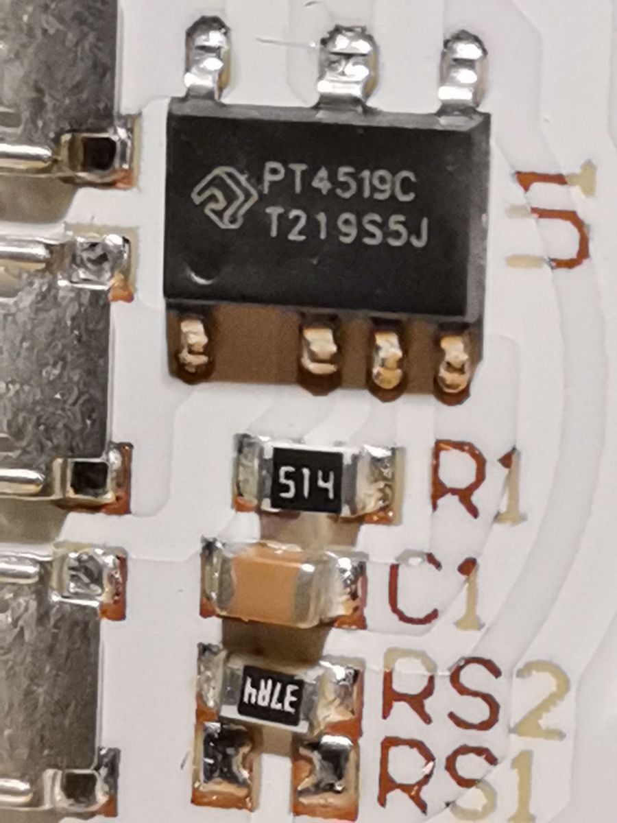

Was ich noch posten wollte: den PT4519 fand ich in einer defekten
Linestra-Lampe von Hornbach mit 42 LEDs (IC hat ein kleines Loch):
FLAIR 10506536  LED 230V 8W 750lm   S14s 48mA 50Hz 150° 2700K 30*500mm
not dimmable  nicht dimmbar
Torsten B. schrieb:
> PT4515H
Der kommt dem von mir oben genannten offenbar sehr nahe, oder ist gar
identisch. Mit der Berechnungsformal im DaBla komme ich auf 15mA, was
3,8W Leistung für die LED (7x36V LEDs) entspricht, plus 1W
Verlustleistung am Regler. Das ergibt ziemlich genau den angegebenen 5W
des Leuchtmittels.
Interessanterweise regelt lt. DaBla dieser Regler bei Übertemp. den
Strom runter. Das wird bei meinem Regler vermutl. auch so sein. Da der
"Kühlkörper" (die Platine) lächerlich mikrig ist, wird im Normalbetrieb
wohl nach wenigen Minuten die Lichtleistung reduziert werden. So war
auch mein visueller Eindruck - und das wollte ich wissen. Billigkrempel.

von Bernhard (bernhard_123)
Nochmal zurück zum ersten Foto:
Das IC dürfte sehr ähnlich sein zum PT4565E89C.
Mit dem Widerstand (im Foto 39 Ω) wird der Strom eingestellt.
Beim PT4565 ist die Referenzspannung 600 mW, damit würden hier 15 mA
fließen.
Datenblatt PT4565:
https://www.crmicro.com/Home/ACinearproductlist/2023-09-08/P020200720402232526714.pdf
Bernhard

@Bernhard (15mA): Genau diesen Strom hatte ich oben schon für den PT4515
ermittelt. Ob PT4565 oder PT5415, die Dinger unterscheiden sich offenbar
kaum.

Martin L. schrieb:
> die Dinger unterscheiden sich offenbar kaum.
Stimmt.
Unterschiedlich sind Spannungsfestigkeit und Strombereich (verknüpft mit
der Ruhestromaufnahme)
Der Suffix steht offenbar für die Abschalttemperatur.
Der Rest scheint bei allen gleich zu sein.
Ich hatte schon einige defekte LED-Lampen. Meistens war eine LED defekt
manchmal auch der Vorwiderstand, der den Einschaltstrom zum Laden des
Elkos begrenzt. Ein defektes Stromquellen-IC hatte ich bis jetzt noch
nicht.
