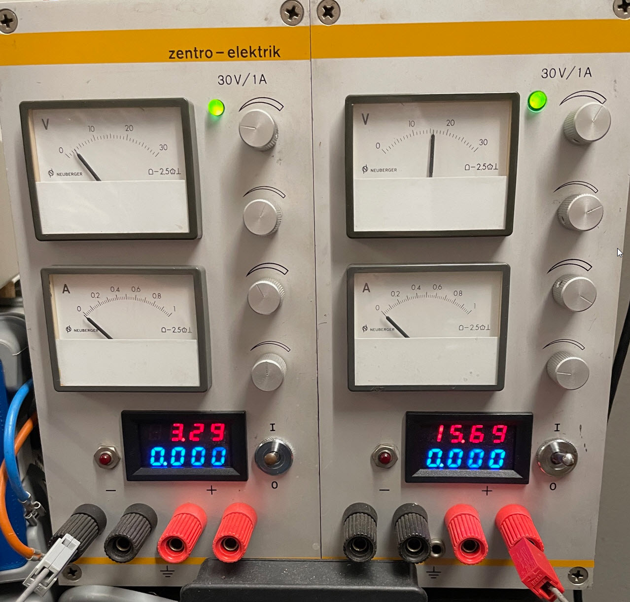

Ich habe vor einigen Jahren Kleinanzeigen beobachtet und ein Netzteil
von AIM TTI ergattert. Ähnlich diesem hier:
https://www.kleinanzeigen.de/s-anzeige/labornetzteil/2944283424-175-4956
War aber ein CPX200 DUAL. sind ganz tolle Geräte, aber nicht billig.
und dann auch noch 2 St. Zentro 0-30V/1A. Diese dann umgebaut auf
zusätzlich Digital Anzeige. Diese beiden nutze ich in bestimmt über 90%
der Fälle :-)

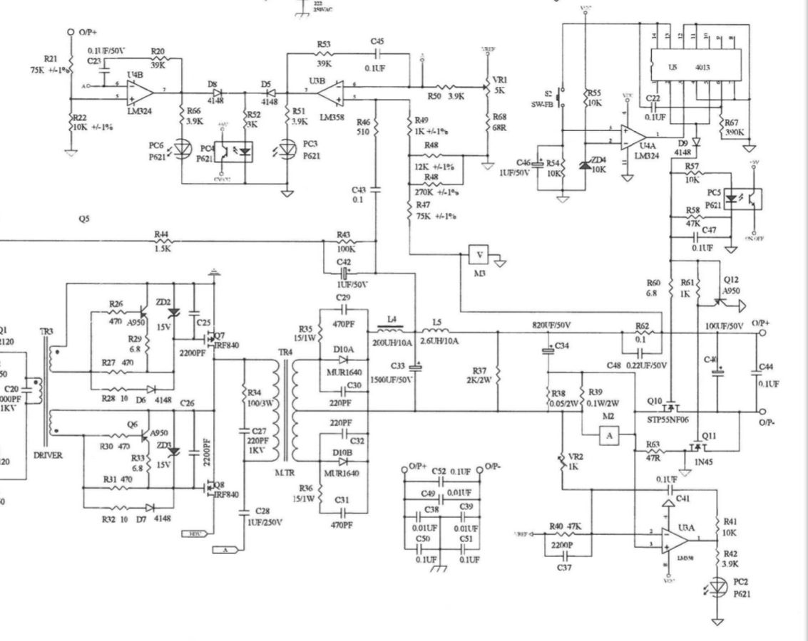

von Gerhard O. (gerhard_)
Moin,
Wenn es Dir hilft, ist ein Schaltbild im Anhang.
Ist von hier:
https://www.drive2.ru/b/576129525499298609/
Gerhard
Eine kurzer Überblick scheint zu bestätigen, daß da eine
Einschaltverzögerung eingebaut wurde. Sieh Dir die Ausgangsbeschaltung
mit den beiden MOSFETS (Q10,11) und der 4013 Beschaltung an. Ich vermute
fast, daß einer der MOSFET dort durchlegiert ist und das NT beim
primären Einschalten, deswegen immer hochgeht. Die MOSFETSs schützten
Dich bis jetzt davor.
Das wäre halt mein erster Ansatz ohne näher zu analysieren.
Miss mal mit dem Ohmmeter die Ausgangs MOSFETs gegen Kurzschluss.

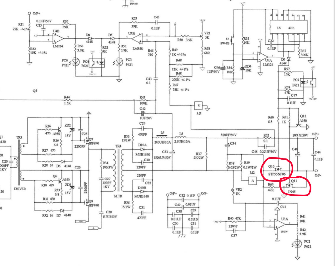

von Peter H. (rattenfaenger)
Die beiden MOSFET takten doch eher die Primärwicklung (PWM). Wenn davon
einer durch ist, geht garnichts mehr. Für die Dämpfung beim Anlauf sind
eher C47 - R58 zuständig, wie auf dem angefügten PDF von Stefan K. schon
eingekreist.
von H. H. (Gast)
Du bist komplett auf den Holzweg. Gemeint sind die beiden MOSFETs am
AUSGANG des Netzteils.

von Peter D. (peda)
Das ist leider eine typische Edelbastlerschaltung.
Logig-ICs (4013) haben kein definiertes Einschaltverhalten.
Und so ein arme-Leute-Reset (C22, R67) funktioniert nur, wenn das Gerät
genügend lange ausgeschaltet war, um die Kondensatoren wieder zu
entladen.
Auch wurde wohl die Regelung nicht richtig verstanden und nachträglich
die MOFETs Q10, Q11 hinzugestümpert. Die können aber durchlegieren, ohne
das es sofort auffällt. Der 4013 ist dann funktionslos.
Professionell entwickelte Geräte überwachen alle Hilfsspannungen und
starten dann erst die Leistungsstufe mit Sanft-Anlauf.
Ich würde es wegschmeißen, um keine weiteren Schäden zu riskieren.
