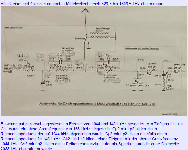

Dann gibt es tatsächlich Sender, die benutzten (bis zur Sprengung) ein-
und denselben strahlenden Antennenmast für zwei Frequenzen. Hier ist der
Filteraufwand in der Tat gegeben. Beispiel: Siehe Bild.
Hier wird nicht Begriff "Spiegelfrequenz" sondern
https://de.wikipedia.org/wiki/Intermodulation
verwendet, wenn überhaupt.
Oder wie war das mit am Alex. verschiedene UKW-Sender auf ein Array. Mir
graust es. Jede Menge "Müll" aka erhöhtes Grundrauschen auf UKW im
Nahbereich.
ciao
gustav
Jetzt musst Du nur noch erklären, was das Ganze mit Spiegelfrequenz zu
tun haben soll.
> tun haben soll.
Die Spiegelfrequenz war kompletter Blödsinn, den unser ahnungsloser
Dieter in die Runde geworfen hat.
