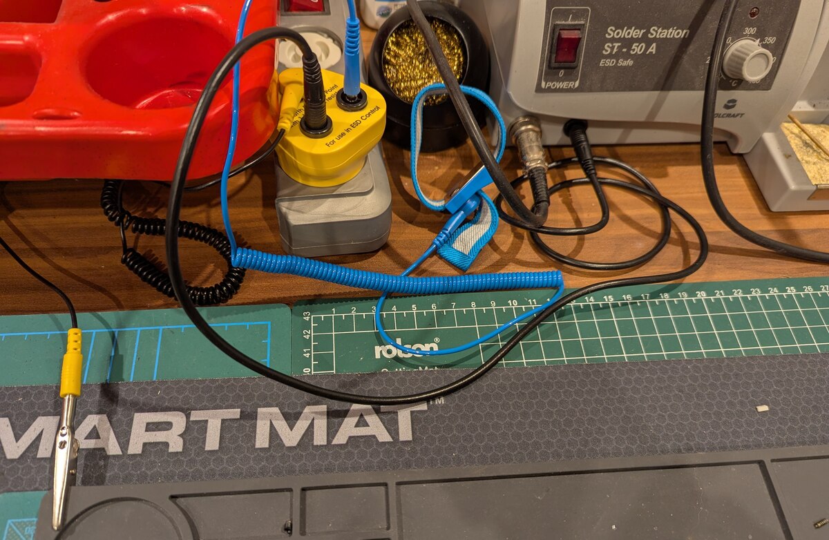

Ich repariere ab und zu klassische Computer. Bisher gab es nie ein
Problem aufgrund statischer Aufladung, aber ich wollte trotzdem etwas
vorbeugen.
Wie im Bild zu sehen habe ich die Lötstation, ein Armband und die
Lötmatte sternförmig an so einen ESD Stecker angeschlossen.
Macht der Aufbau so Sinn?
Bei der Lötmatte (aus Silikon) wird es vermutlich wenig Sinn machen,
denn diese ist Null Komma null leitfähig. Mit dem Multimeter kann ich da
keinen Widerstand messen, auch nicht mit zwei Metallstücken drauf.
Bei Armband und Lötkolben zeigt es mir >1Mohm
Ich habe allerdings auch keine Matte gefunden, welche ESD-Safe UND
Hitzebeständig ist.
Über Meinungen würde ich mich freuen.

Ich sehe nichts, was mir als falsch auffällt, ich bin aber in dem
Bereich kein Profi.
> Hitzebeständig ist.
Was heißt hitzebeständig? Die
https://www.geltron.de/esd-schutz-egb/esd-matten/esd-matten-sets/antistatische-esd-matte
hält bis 400 °C aus und
https://www.esd-konform.de/Arbeitsplatz/ESD-Tischmatten/ESD-Tischmatten-als-Rolle-1-22-m-x-10-m-Hochtemperatur::152.html
bis 450 °C.
Das alleine muss nichts heißen. Viele ESD-Matten haben einen Widerstand
bis 1 GΩ.

Hat die Lötstation keine ESD-Erdung über den PE? Die meisten Stationen
haben sowas heutzutage. Bei meiner JBC hat mich die harte Erdung
gestört, und ich habe sie lieber auf 1 MΩ geklemmt – ich löte oft auch
mal an eingeschalteten Schaltungen herum. Bei der alten Weller gab es
vorn eine 3,5-mm-Klinkenbuchse: ohne Stecker war sie hart geerdet, mit
eingestecktem blanken Stecker gar nicht, und man konnte alternativ an
den Stecker einen Widerstand löten.
Die ESD-Matten bei uns auf Arbeit am Lötplatz vertragen natürlich nicht
das Ablegen des Lötkolbens drauf, aber alle bisherigen Löt- und
Entlöttätigkeiten haben sie überstanden. Wenn's etwas zu lange heiß
wird, dann verfärbt sie sich ein wenig braun, aber ist halt 'ne
Arbeitsunterlage.
Reinen Silikonkautschuk würde ich nicht nehmen, das ist eher das
Gegenteil von ESD-Schutz: ich hatte letztens welchen, da standen einem
beinahe schon beim Angucken buchstäblich die Haare zu Berge. =:-)  Wenn
du sowas als Unterlage benutzt, brauchst du dir um den restlichen
ESD-Schutz dann wirklich gar keine Gedanken mehr machen.
Gerade mal in deren Bedienungsanleitung nachgesehen: scheinen sie
tatsächlich nicht zu haben. Ja, dann ist es so in Ordnung, wie du es
gemacht hast.

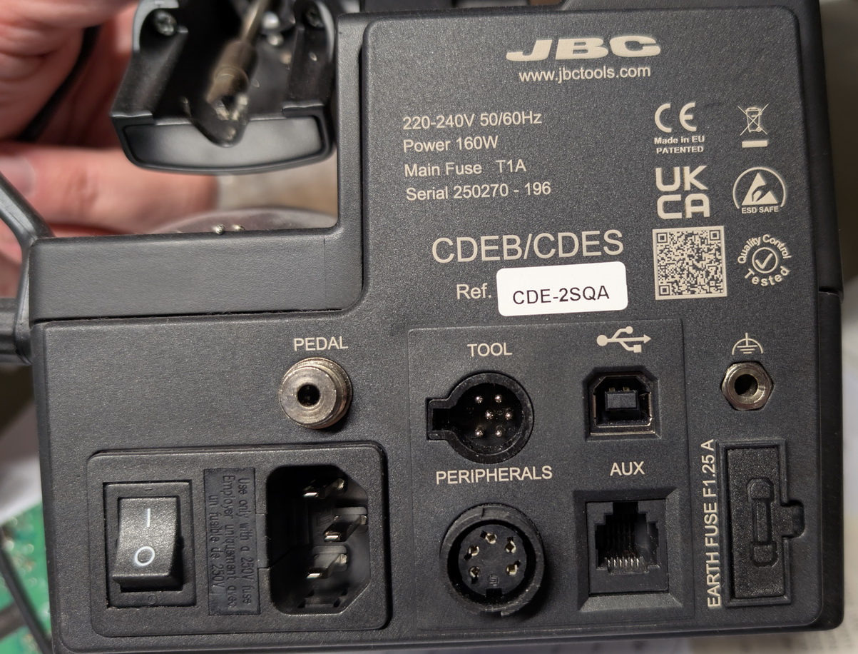

Bei meiner JBC mit Grundgerät CDEB, Baujahr 2022 oder 2023, gibt es
keinen Hinweis auf eine Schutzklasse. Aber es gibt eine "Earth Fuse" und
eine Erdungsbuchse mit einem Halbkreis. Dies ist das Schaltzeichen für
Fuktionserdung.
Wenn die Sicherung vorhanden ist, dann sind PE/FE, Erdungsbuchse und
Lötkolben miteinander verbunden. Bei entfernter Sicherung sind nur noch
PE/FE und Erdungsbuchse verbunden, der Lötkolben aber isoliert.
Ich fände es besser, wenn Lötkolben und Erdungsbuchse verbunden blieben,
aber PE/FE getrennt wäre. Dann könnte man die Erdungsbuchse über einen
hochohmigen Ableitwiderstand mit dem ESD-Potentialausgleich verbinden.
> Für SK I fehlt die niederohmige Verbindung die im Zweifel den LS
> auslösen kann. Für SK II fehlt die saubere Isolation zwischen Kolben und
> PE. Und evtl. sind eben auch Trafo und Verkabelung nicht ausreichend für
> SK II.
Bei meinem JBC-Modell offenbar schon, aber ich weiß natürlich nicht, ob
dies für alle Geräte zutrifft. Anbei ein Foto.
von Gerd E. (robberknight)
Die Sicherung scheint mir also gedacht zu sein für Fälle bei denen man
ein ggü. PE Spannung führendes Teil lötet und dann ein zu hoher Strom
fließt der z.B. die Buchse der Lötstation beschädigen könnte. An sich ne
gute Idee bei dieser Verschaltung.
Ja, das wäre wirklich sinnvoller.
Ich verstehe nicht wozu es da diese Funktionserdungsbuchse braucht.
Diese Station ist doch mit einem Kaltgerätestecker / C14 ausgestattet
und ist darüber mit PE verbunden. Ohne den läuft sie nicht. Von daher
sehe ich da keinen Nutzen für das Teil.
Anders - also ohne die Sicherung darüber die ESD-Ableitung anzustecken -
würde es viel mehr Sinn machen so eine Buchse anzubieten.

Aber wie schon geschrieben: das ist bei mir auf dem Basteltisch, ich
kenne das Risiko und kann damit leben. Das Risiko, meine gerade „in
Arbeit“ befindliche Schaltung durch eine unbedachte Berührung mit PE zu
demolieren, weil diese an anderer Stelle noch an einem geerdeten
Messgerät hängt, ist sehr viel höher und war mir die Modifikation wert.
(Allerdings habe ich mit Interesse letztens festgestellt, dass das DSO-X
in der Tat selbst keine harte Erdung des Prüflings mehr erzwingt, anders
als frühere Oszis.)
Ich habe noch einmal darüber nachgedacht und bin auf die Lösung
gekommen. Wenn nämlich der Elektromessknecht mit seinem
BGV/DGUV-A3/A4-Tester eine Schutzleiterprüfung durchführt und dabei
keine Verbindung zwischen PE und Lötkolben feststellt, zieht er einfach
die ganze Lötstation aus dem Verkehr. Mit der dauerhaft verbundenen
Erdungsbuchse kann er jedoch seinen Test erfolgreich durchführen.
Hmmm, gibt es eigentlich hochohmige Widerstände im 5*20mm²-Gehäuse? Ggf.
könnte man ja eine Schmelzsicherung schlachten und selbst umbauen.
Andreas S. schrieb:
> Wenn nämlich der Elektromessknecht mit seinem BGV/DGUV-A3/A4-Tester eine
> Schutzleiterprüfung durchführt und dabei keine Verbindung zwischen PE
> und Lötkolben feststellt, zieht er einfach die ganze Lötstation aus dem
> Verkehr.
Dahingehend ist natürlich auch die per 3,5-mm-Klinke schaltbare Variante
von Weller passend.
Ja, meine umgebaute Station wäre damit nicht mehr DGUV-prüffähig …
Aber doch nur wenn er für Schutzklasse I prüft. Wenn er für SK II +
Funktionserdung prüft, dürfte es kein Problem geben.
Wenn der Stecker einen PE hat ("Schuko"), wird er by default irgendwas
suchen, gegen den er diesen testen kann.
Ja, das ist der Nachteil von SKII + Funktionserdung: das ist nicht so
gängig und kann daher bei DGUV-Prüfung etc. zu Missverständnissen
führen.
