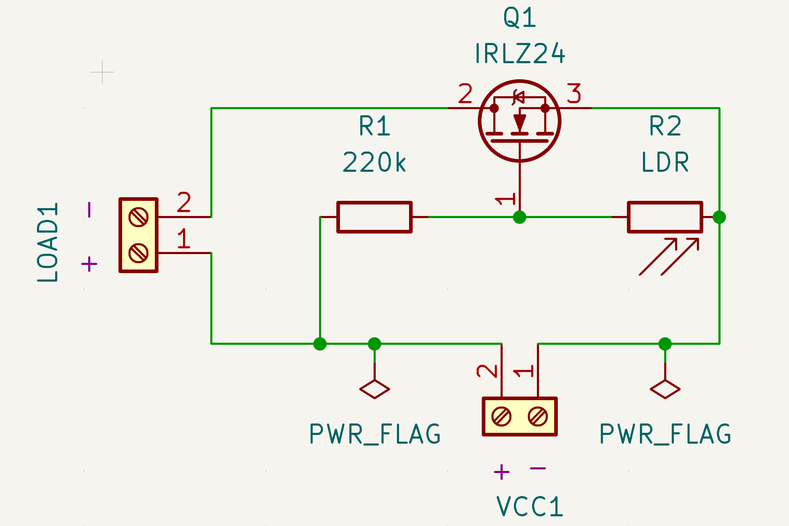

Moin Freunde,
anbei ein Schaltplan von mir für einen LED Nachtschalter. Meine Frage
dazu: Gibt es eine Möglichkeit den Mosfet wie ein Relais zu nutzen, das
nur ein oder aus kennt? Der Mosfet hat eben die Eigenschaft (so wie ich
den eingebaut habe), ab einer bestimmten Spannung schon zu schalten noch
bevor er ab ~2v etwa "voll" durchschaltet)
danke schon einmal
bG
b.
von Rainer W. (rawi)
Guck dir die Kennlinie an - nein.
Ohne zusätzliche Elektronik, idealerweise einen Schmitt-Trigger, wirst
du das nicht erreichen.
von H. H. (Gast)
Macht er nicht.
Und der IRLZ24 ist gar nicht für Linearbetrieb spezifiziert.
Die Schaltung wird nicht so funktionieren wie du dir das vorstellst.
von Michael B. (laberkopp)
Nein, nicht als alleiniges Bauteil.
Man braucht einen Komparator mit Hysterese = ein Schmitt-Trigger um
einen Schaltpunkt zu bekommen.
Das ist entweder ein extra-IC oder man braucht 2 MOSFETs um den
Schmitt-Trigger diskret aufzubauen.
Die meisten solche Schaltungen benutzen einen LM393 als Komparator.
Da gibts Schaltungen wie Sand am Meer, auch irgendwelche
Hysterese-Rechner hab ich gefunden.
von Peter D. (peda)
Am einfachsten geht das mit einem LM339, da kann man die beiden
Schwellen getrennt einstellen:
Beitrag "Re: Komparator mit Hysterese auslegen"
