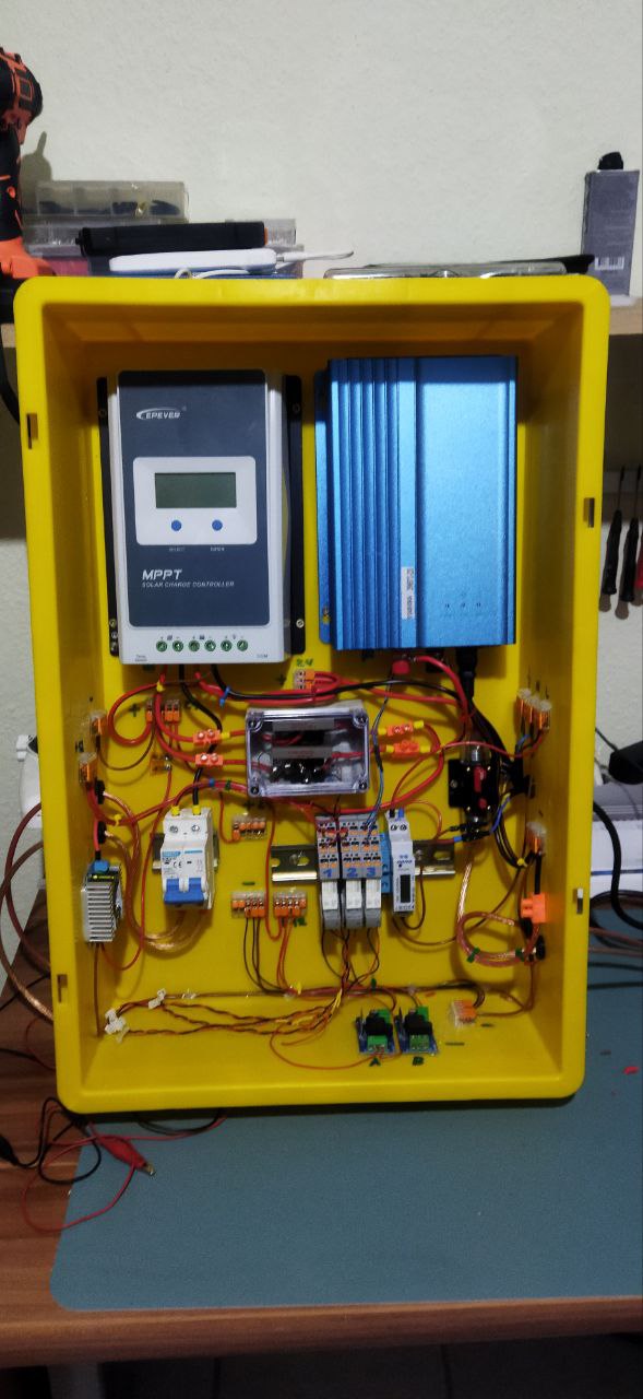

Moin!
Ich habe zwei Balkonsolarmodule, die ca 30A in einen MPPT Tracker
treiben und über eine Eigenabuschaltung mit Wechslerrelais in einen
Inverter. Da beide Geräte große Elkos primär haben gibt es einen bösen
Funken, der die Relais schnell altern lässt. Um das zu verhindern will
ich mit einem uC die Solarspannung abtrennen vorne. Am liebsten im
Plusstrang. Problem ist nur, dass das Potential dauerhaft bei ca 24v-30v
liegt, also damit das Gate durchsteuert mindestens Ub+5V nötig sind. Der
uC gibt 0 und 3.3V aus. 0 soll sperren, 3.3V soll öffnen.
Wie kann ich das Problem lösen? Gibt es da was Fertiges? Ich muss 30A
bei 30V schalten, also mindestens 50A sollte er können.
Grüße Thorsten
von Obelix X. (obelix)
Es gibt einige Gate-Treiber und ideale Dioden, die eine Ladungspumpe
enthalten, um auch im positiven Zweig mit n-Kanal-MOSFETs arbeiten zu
können. Alternativ bietet sich ein kleiner, galvanisch getrennter
DC/DC-Wandler in Verbindung mit einem Gate-Treiber an. Nur den
DC/DC-Wandler zu verwenden, wäre ungünstig, da dessen Ausgangsspannung
ggf. nicht schnell genug ein- bzw. ausgeschaltet wird, um einen
Linearbetrieb des MOSFET zu vermeiden. Viele integrierten Gate-Treiber
enthalten eine Unterspannungsüberwachung, die dann ggf. den MOSFET
steilflankig sperren lässt. Es sollte auch unbedingt ein Lastwiderstand
an der Ausgangsseite des DC/DC-Wandlers hängen, da ansonsten die
Ausgangsspannung auch nach dem Ausschalten noch längere Zeit erhalten
bleiben kann.
Bei der Verwendung eines isolierten Gate-Treiber in Verbindung mit einem
DC/DC-Wandler lässt sich auch sehr gut eine Redundanz bezüglich der
sicheren Ausschaltens realisieren. Für eine ähnliche Anwendung habe ich
die Kombination aus Infineon 1EDIxxN12 und Traco TDN1-2413WI verwendet.
Dadurch, dass der Gate-Treiber auch noch zwei Enable-Eingänge
entgegengesetzter Polarität besitzt, ließ sich dadurch die Toleranz
gegenüber versehentlich aktivierter Steuersignale des Microcontrollers
nochmals verbessern.
n-Kanal-MOSFETs mit einem Maximalstrom von 100 A und mehr gibt es
mittlerweile auch für erstaunlich kleines Geld, insbesondere wenn man
dank DC/DC-Wandler und Gate-Treiber einen ordentlichen Spannungshub
bereitstellen kann.

von Michael B. (laberkopp)
> ist nur, dass das Potential dauerhaft bei ca 24v-30v liegt,
Ein N-MOSFET braucht dafur eine HÖHERE Spannung, so 34-40V.
Es gibt zwar Gate-Treiber dafür, aber die meisten vertragen kein
dauerhaftes EIN. Nur LTC1154 und MIC5011 können das dank Ladungspumpe,
aber die halten deine Spannung nicht aus. Du brauchst also eine
unabhängige 10V Spannung aus einem DC/DC Wandler um den MOSFET per
Optokoppler zu schalten, denn so kräftige PhotoMOS wirst du nicht
finden.
Liegt dann die Solarmodulspannung unter der Akkuspannung muss der
Laderegler den Rückstrom verhindern (was er auch tut), damit kommt aber
deine Spannung am MOSFET unter 24V, bis 0V, die Ansteuerschaltung muss
damit zurecht kommen, ein P-MOSFET mit NPN kommt das nicht
Insgesamt erscheint deine PV Schaltung ungeschickt.

von Christian M. (likeme)
ohje, ein Lagerkasten aus Plastik... wenn mit ähnlichem KnowHow weiter
gemacht wird stell bitte gleich mal einen Feuerlöscher daneben.

von Marek N. (db1bmn)
Wahrscheinlich habe ich das Problem nur halb verstanden, aber die
Solarmodule sind doch Stromquellen.
Wenn z.B. ein Kurzschlussstrom des Solarmoduls im Datenblatt
spezifiziert ist, kann gar nicht mehr fließen, sofern nicht gerade eine
Supernova statt findet.
Das Relais muss also nur für diesen Strom (Inrush-Current) bemessen
sein. - Bis vor Kurzem waren dafür noch Relais mit Cadmium-Kontakten
erlaubt.
Als einfacher "Levelshifter" würde sich ein DCDC-Wandler von Traco/Recom
eignen, um die Gates anzusteuern. - Mit Z-Diode auf 10...12 V klemmen!
Pro-Lösung: Nur im Dunkeln umschalten ;-)
Lange Rede kurzer Sinn: Nimm richtige Schütze, die den Strom auch bei DC
können und sie werden deine Solaranlage überleben.
Über die zwangsgeführten Kontakte kannst du auch noch bei Bedarf eine
Verriegelung realisieren, damit nicht beide Inverter gleichzeitig
aktiviert werden.
von Thorsten M. (Gast)
Zu wenig Platz :-( Da sind schon 150A Relais drin. Aber auch die
erzeugen einen Lichtbogen beim Lösen und einen Funken beim Einschalten.
Echte Schütze sind dagegen abgesichert aber eben auch viel größer.
Muss auch noch gucken, wo ich den AC/DC aufsetze als Masse: Vor oder
nach dem Mosfet? Die Solarspannung knallt hoch bis 50V bei Leerlauf, im
Betrieb sind es noch 30V am MPPT Punkt.

von Paul B. (paule201)
Im KFZ Umfeld war dafür eine Vorladung üblich. Also eine Relais +
Widerstand über dem Hauptschütz, damit die Kondensatoren "langsam"
vorgeladen werden. Bei dir wäre es bidirektional, also müsste dein uC
beim Zuschalten erst der Vorladepfad schließen und dann das Hauptschütz,
beim Öffnen genau in umgekehrter Reihenfolge.
Warum willst du das überhaupt trennen?
Damit die Energie wahlweise in Akkus, Netz oder von Akkus ins Netz geht.
Das regelt ein ESP32 für mich. Diese Geschichte mit dem halben Strom
lässt den Inverter leider abstürzen. Der hat einen Batteriemode (ohne
MPPT) und der will auch eine Batterie sehen, die die 250 Watt liefern
kann, die ich eingestellt habe. Sonst beginnt der zu schwingen und würgt
sich selbst ab.
1EDI20N12AFXUMA1 gucke ich mal an, bestellte mir den mal. Gibt aber auch
viele andere.
> viele andere.
Vorzugsweise erst einmal ins Datenblatt schauen, da es unterschiedliche
Versionen mit verschiedenen Abschaltschwellen gibt. Die muss natürlich
passend zum MOSFET und der Versorgungsspannung gewählt werden.
