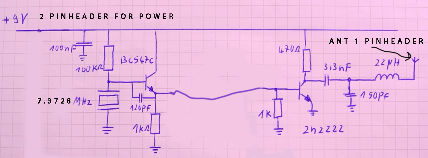

Forum: HF, Funk und Felder Macht diese CW Kurzwellen Sender schaltung Sinn?
von Costanza G. (costanza_g)
Macht diese CW Kurzwellen Sender schaltung Sinn?, die verbindung
zwischen den stufen ist komisch

von Günter L. (Firma: Privat) (guenter_l)
von Costanza G. schrieb:
>die verbindung
Ja, da fehlt ein Koppelkondensator. Und dem 1kOhm
Arbeitswiderstand würde  ich auch noch einen Kondensator
parallelschalten. Und in Reihe zum Quarz würde ich auch
noch einen Kondensator schalten.
Siehe im Anhang das Beispiel: "Rauscharmer Quarzoszillator".
von Daniel C. (Gast)
Hallo, ob es sich bei dem gezeigten Schaltbild um einen sinnvollen
Aufbau handeln würde, hängt davon ab, was gemacht werden soll.
CW klingt für mich nach Morsen, dann müsste man damit Morsezeichen geben
können und dafür braucht man eine Tastung. Eventuell kann man das, indem
man die wellige Linie zwischen den beiden 1k-Widerständen durch einen
Taster ersetzt (eventuell plus Koppelkondensator in Reihe).
Nach meinem Wissen reicht der Amateurfunkbereich (40m-Band) nur bis
7.200kHz. Bei 7.3728kHz wäre man schon im 41m-Radioband.
Der 470R-Widerstand reduziert die Leistung unnötig. Besser, man ersetzt
ihn durch eine ausreichend große Spule.
Die Antenne an ANT1 sollte auf jeden Fall abgestimmt sein, sonst wird
die abgestrahlte Leistung noch niedriger als sie so schon wäre.
Google mal "QRP Transceiver schematic" oder schau mal hier für ein
funktionierendes Schaltbild:
https://www.youtube.com/watch?v=YEakYJTRKVs
bzw. mit Timeline hier
https://youtu.be/YEakYJTRKVs?t=172
QRP bedeutet übrigens Senden bei kleiner Sendeleistung, i.d.R. heißt das
unter 5W.
von Joe G. (feinmechaniker) Benutzerseite
Man muß sich doch eher die Frage stellen, warum Costanza G. die
Schaltung komisch findet. Aus der originalen Schaltung einen Teil
rausstreichen und das dann komisch finden ist komisch. Aber vielleicht
kann uns Constanza erhellen.
von Hans Markus G. schrieb:
>Warum denn nicht - immerhin habe ich den Link zur Originalschaltung
>gefunden und aufgezeigt.
Die ist genauso nichtfunktionsfähig.
