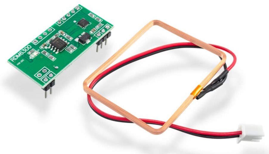

von Hmmm (hmmm)
Welle 🧐 S. schrieb:
> Aber wie bekomme ich das in die Luft?
Reihenschwingkreis aus einer gängigen RFID-Spule (einige 100uH) und dazu
passendem Kondensator (ein paar nF).

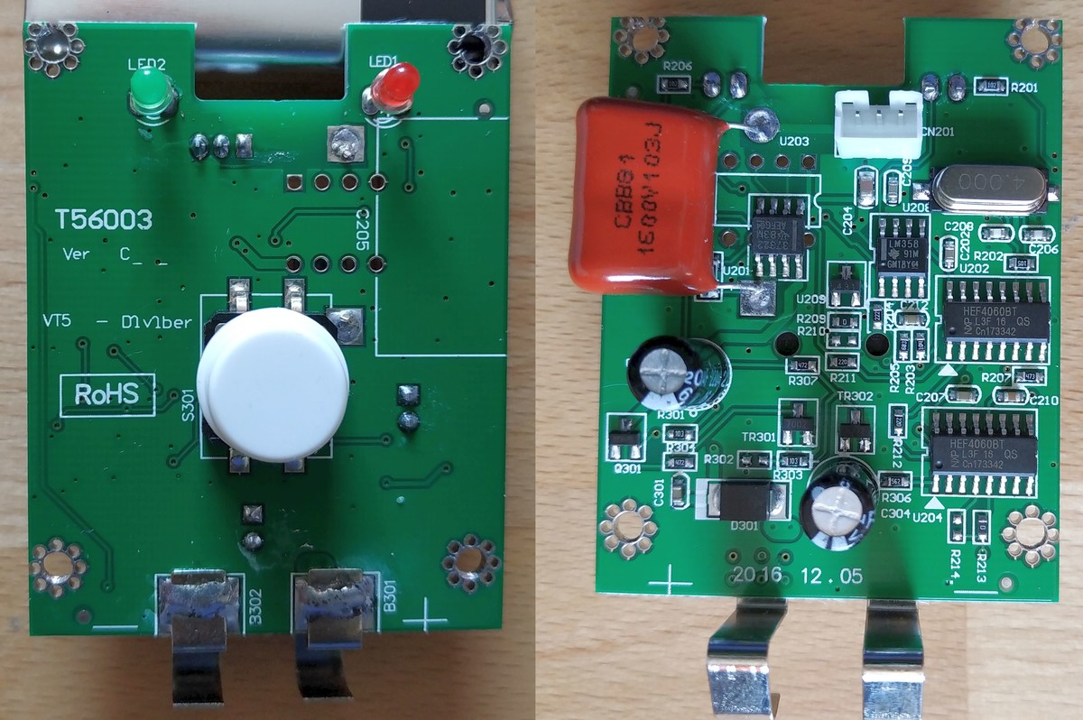

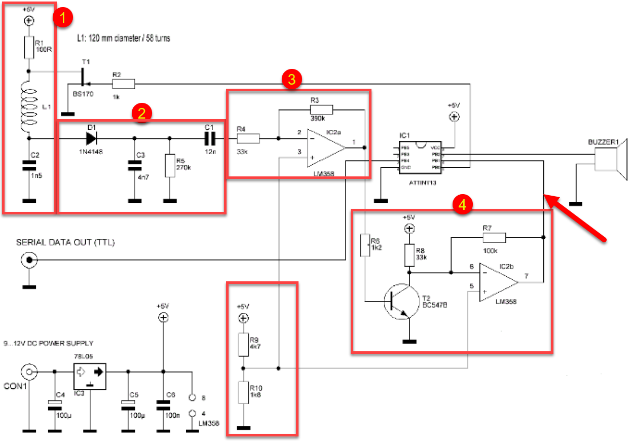

von Dieter S. (ds1)
Dein Gerät ist anders/moderner als das hier:
Beitrag "Funktion Reifendruckanlerngerät EL-50448; OEC-T5; Welches Bauelement ist das?"
https://www.mikrocontroller.net/attachment/453233/EL-50448.jpg
Bei dem ist noch alles ohne Mikrocontroller aufgebaut.
Du könntest aber vermutlich bei Deinem Gerät einfach den Mikrocontroller
entfernen und den Rest für die Erzeugung des Signals verwenden. Das
werden wohl Q7 und Q8 erledigen, man sollte sich ansehen (Oszilloskop)
wie die angesteuert werden und das dann genauso mit dem eigenen
Mikrocontroller machen.

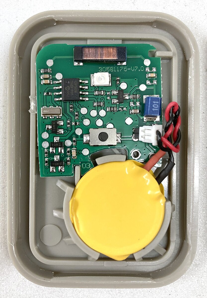

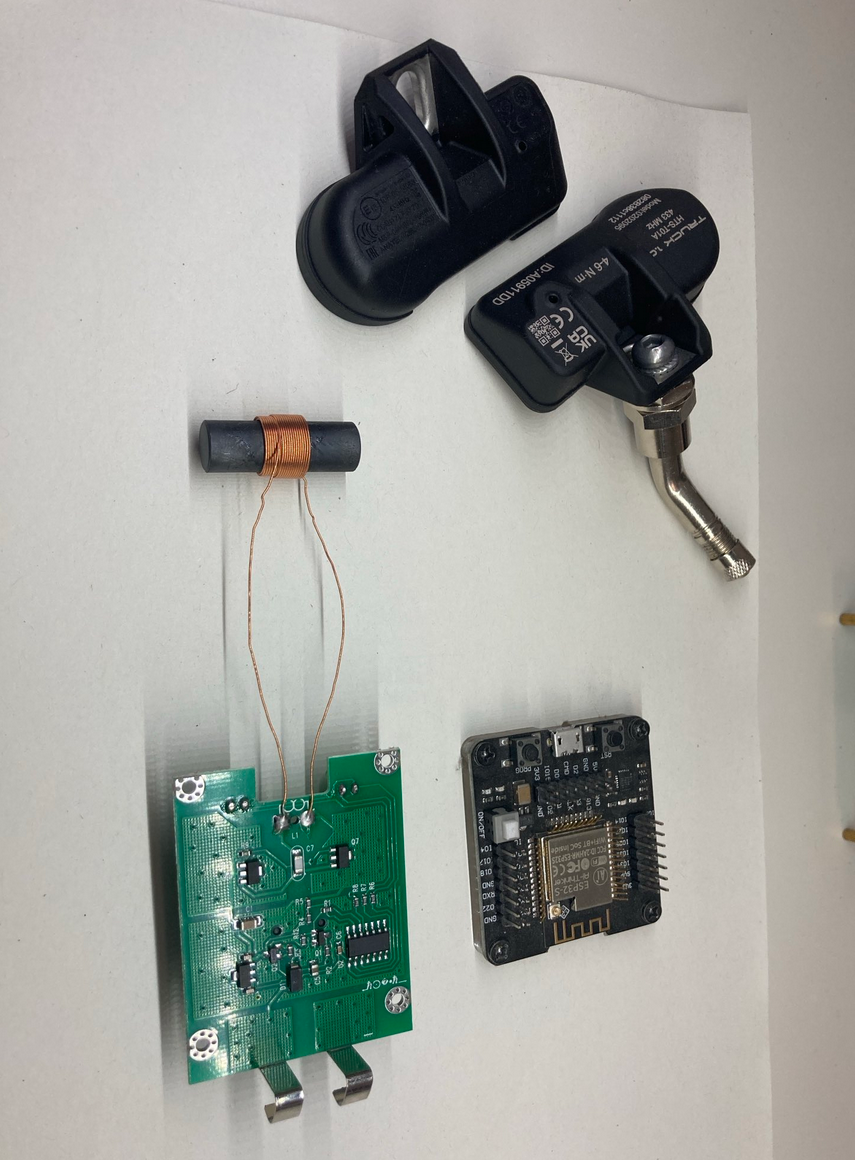

von Welle 🧐 S. (w3llschmidt)
Hallo Dieter, Du denkst U2 ist ein MC?
Den kann ich entlöten, ich habe eine Station.
Die drei Anschlüsse unten sind LED_GND, LED1 , LED2.
Oben Links scheint durchkontaktiert auf eine Groundplane auf der
anderen Seite.
Bleiben noch zwei Anschlüsse. VCC und ein Ausgang?
Ist das alles 9v oder sieht jemand Spannungswandler?
Was sind Q7/Q8?

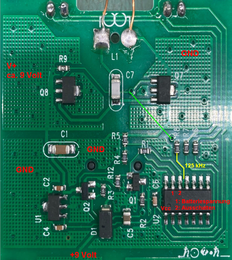

von Dieter S. (ds1)
U1 wird der Spannungswandler sein.
> Was sind Q7/Q8?
Vermutlich zwei MOSFETs.
Was möchtest Du denn mit dem TPMS Sensor machen? Wenn er nicht nur einen
125 kHz Träger sondern auch eine Modulation mit den richtigen Daten
braucht könnte es schierig werden.
von Dieter S. (ds1)
Auf die Schnelle ohne Garantie, aber der Aufbau könnte so wie auf dem
Bild im Anhang sein.
"1" am Mikrocontroller ist für das Messen der Batteriespannung.
"2" ist für das Ausschalten, wenn man die Einschalt-Taste drückt wird
wohl eine Selbsthaltefunktion rund um Q1 und Q2 für eine Versorgung des
Mikrocontroller sorgen bis dieser über "2" wieder abschaltet.
Die grüne Linie zeigt eine vermutliche Verbindung auf der anderen
Platinenseite, die gelbe Linie ist das 125 kHz Signal vom
Mikrocontroller.
Die beiden anderen IO Pins vom Mikrocontroller sind für die beiden LEDs.
Wie hoch Vcc ist (vermutlich 5 Volt oder 3.3 Volt) musst Du selber
messen.

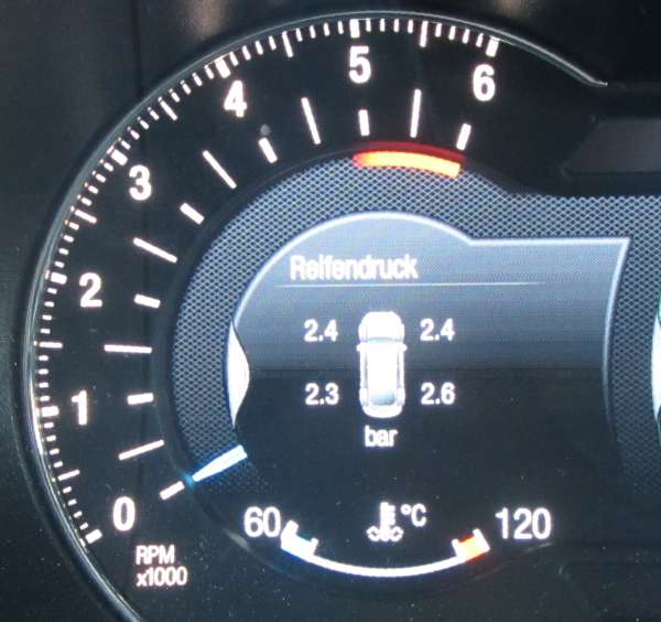

In einem Sensor ist das hier verbaut: https://www.nxp.com/products/NTM88
Die möchte ich verbauen und per SDR+Raspi auf ein Display im
Cockpit anzeigen.

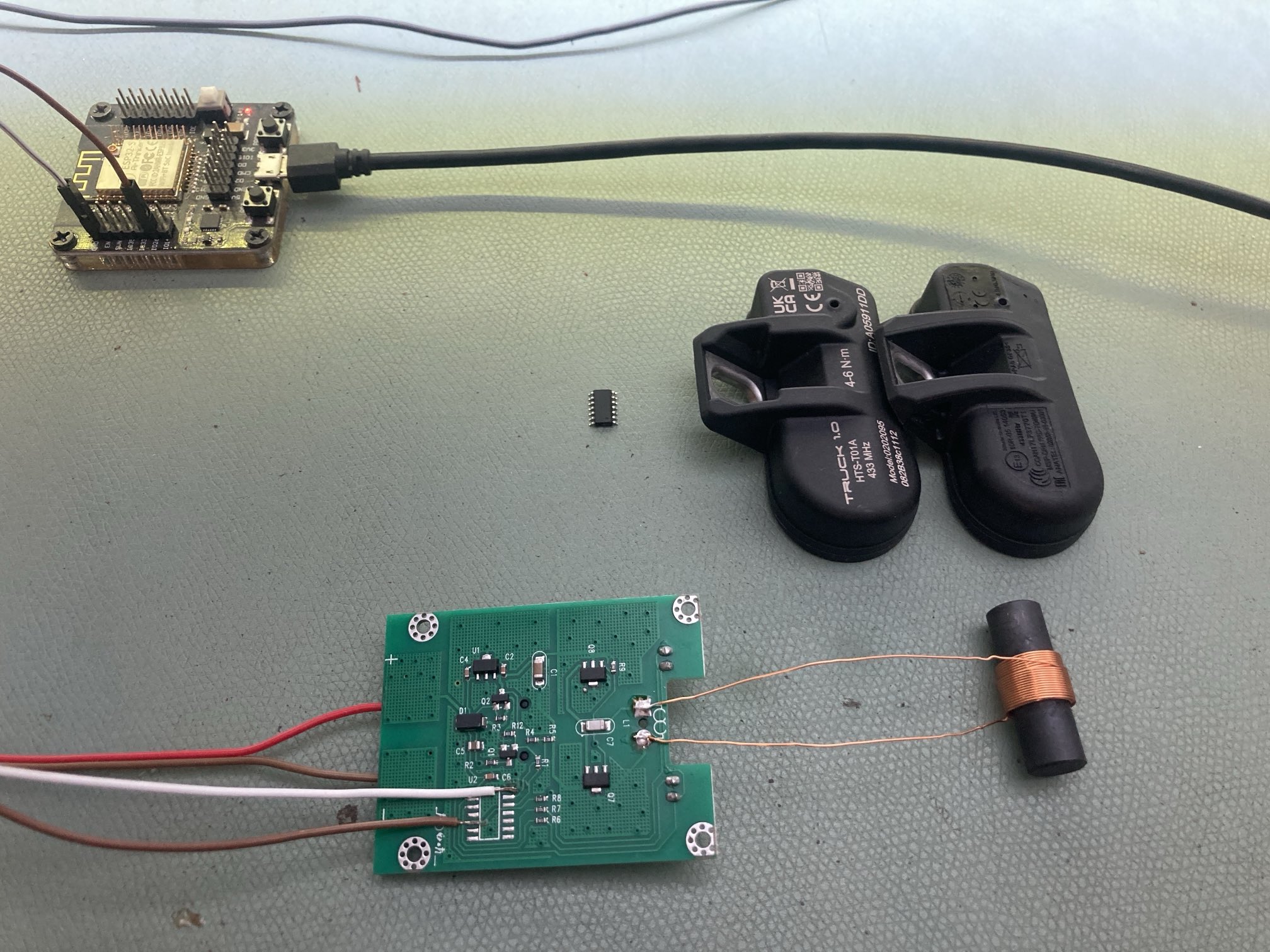

Ich habe den IC jetzt runter und einen ESP32 an GND und den Signalpin
gelötet.
Die Platine ist mit 9v bestromt, wenn ich die Taste drücke zieht es 4mA,
was Hoffnung macht das das die "Sendestufe" Q7/Q8 ist ...
von Hmmm (hmmm)
Das klingt wenig, aber Du erzeugst wohl auch noch keine 125kHz, oder?
Ist es definitiv, und L1 und C7 bilden den Reihenschwingkreis, den ich
weiter oben erwähnt habe. Das Ding ist ähnlich wie ein RFID-Reader
aufgebaut, bloss ohne Demodulator.

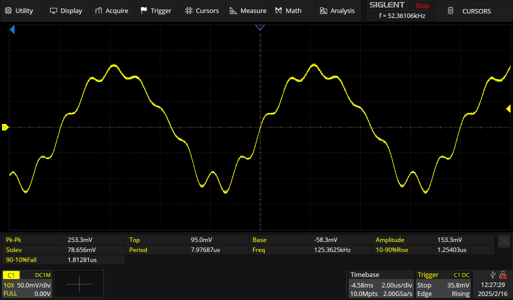

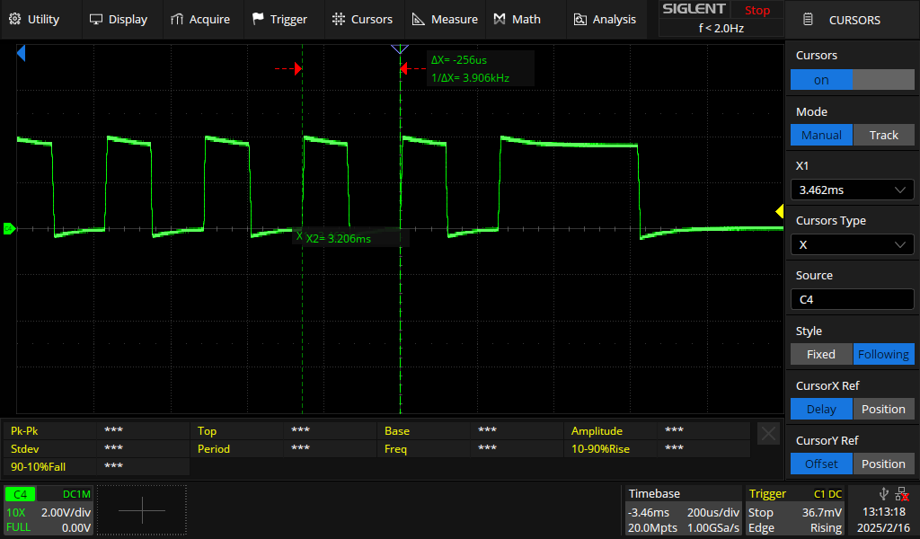

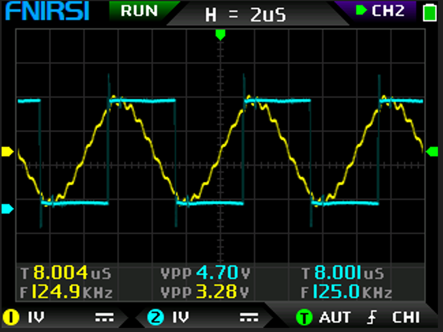

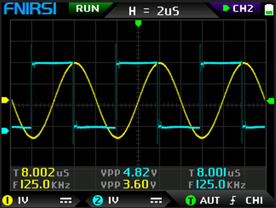

So, also mit dem ESP32 habe ich nun 125.3kHz an der Antenne, die Platine
zieht 50mA wenn ich "sende".
Leider weckt das die Sensoren nicht auf :(
Ist natürlich nur ein Rechtecksignal.
#define LEDC_DUTY_RES           LEDC_TIMER_9_BIT // Duty resolution
#define LEDC_DUTY               (900) // Duty Cycle 50% > ((2*LEDC_DUTY_RES)*50)
#define LEDC_FREQUENCY          (125000) // Frequency in Hertz
Mist. Macht es Sinn mit den Duty Cycle zu spielen?

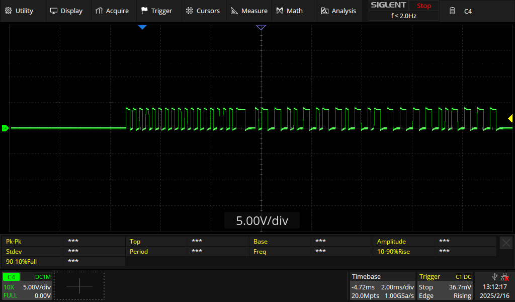

von Dieter S. (ds1)
Wie so eine Modulation beispielhaft aussehen könnte steht ja in dem
bereits weiter oben verlinktem Thread:
Die Modulation ist in den allermeisten Fällen OOK (also ein/ausschalten
des Träger). Nur wenn man nicht weiss welche Daten der TPMS Sensor
erwartet und mit welcher Geschwindigkeit hilft das wenig.
Wenn Du nur beim Fahren die Daten den TPMS Sensors auswerten möchtest
braucht Du aber sehr wahrscheinlich kein Trigger-Signal. Die meisten
TPMS Sensoren fangen an regelmäßig zu Senden wenn sich das Rad dreht
(die Beschleunigung wird erkannt). Allerdings mußt Du immer noch
herausfinden wie die RF Daten zu interpretieren sind.

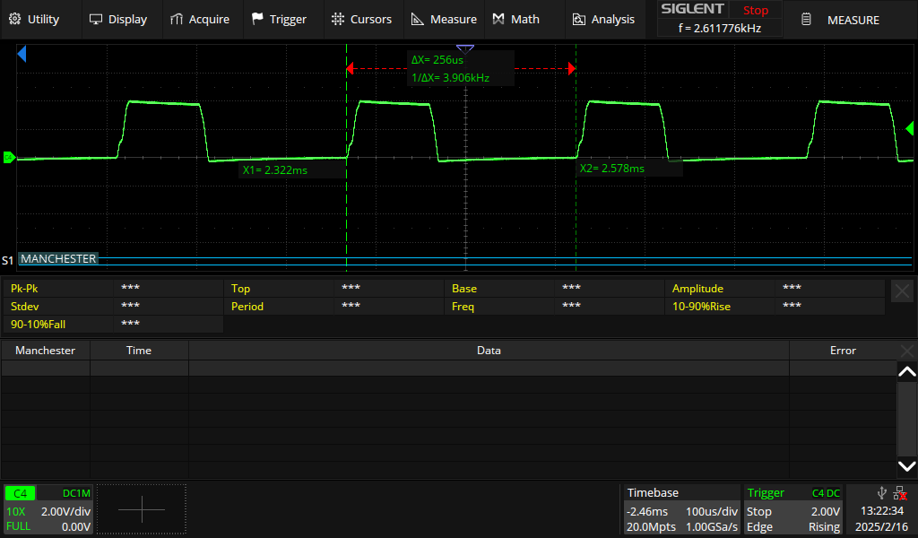

von Stephan (holziholz)
Du brauchst das wake up pattern von dem Auto, zu dem die Sensoren
gehören. Wenn sie nicht angelernt sind, muss man erst die gesamte
Prozedur fürs anlernen durchführen. Inzwischen gibt es auch Sensoren,
die auf Beschleunigung reagieren. Hängt aber von Modell und Hersteller
ab,was genau du brauchst. Nur mit einem Träger passiert jedenfalls
nichts. Die Sensoren müssen Strom sparen und wenn sie auf jedes andere
125 kHz Signal eines vorbeifahrenden Autos reagieren würden, wären sie
schnell leer.

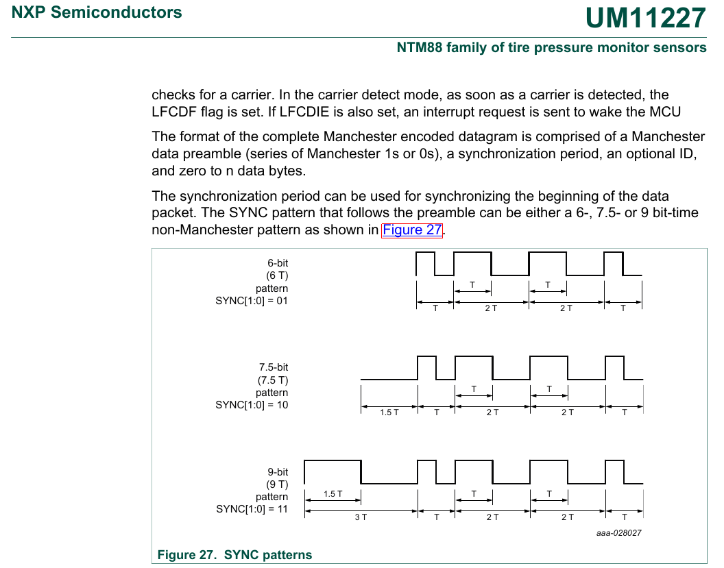

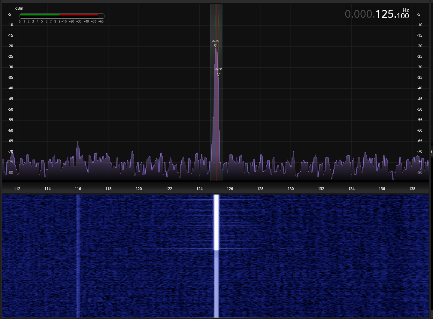

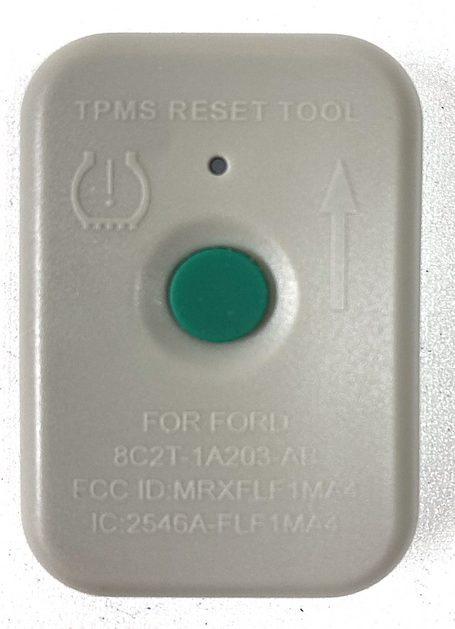

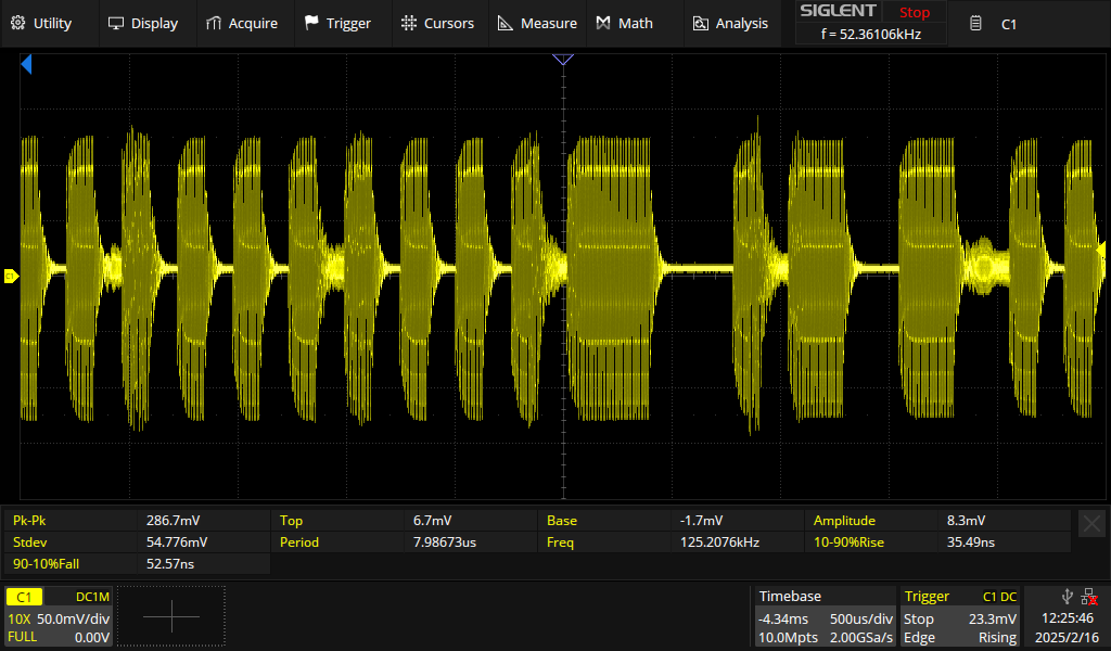

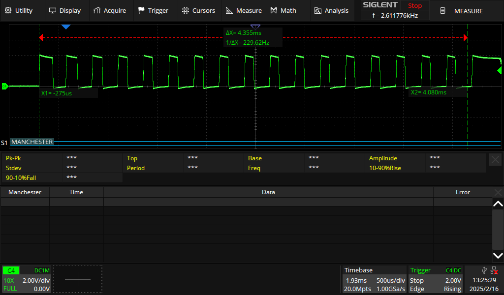

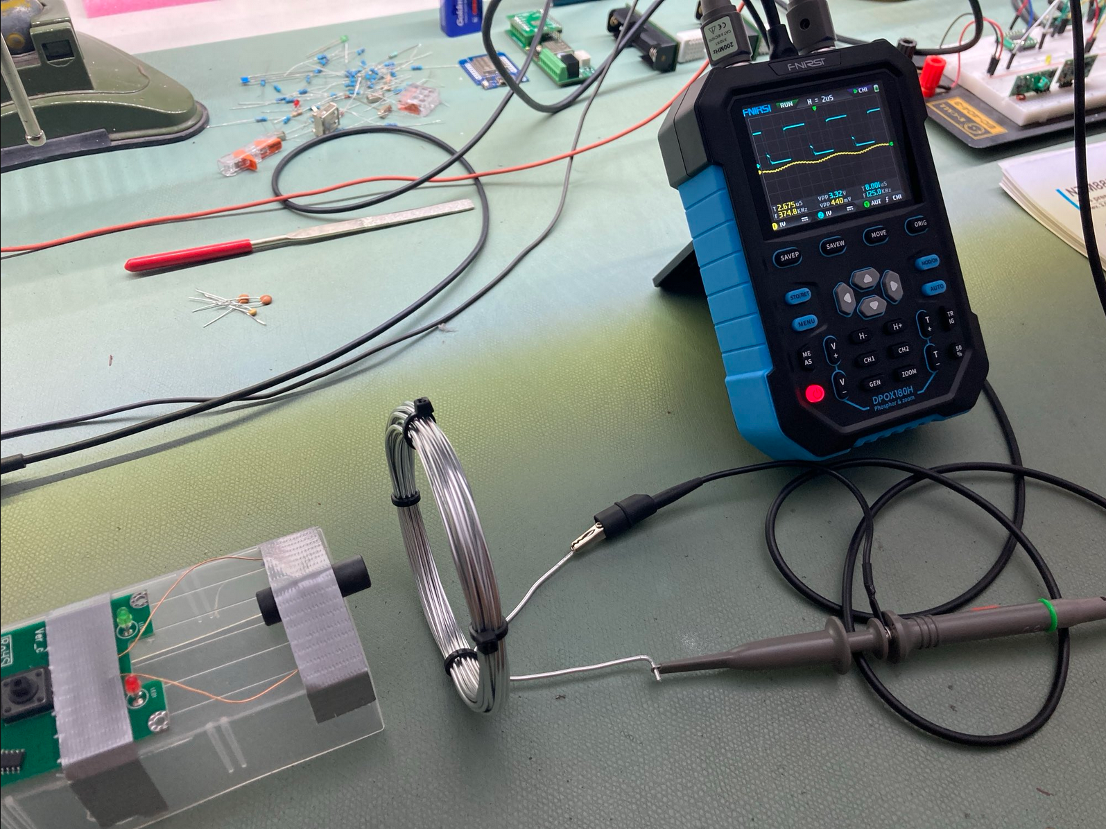

Ok, ich werde wohl etwas unfair werden müssen und mir ein offizielles
Tool bestellen und dasAktivierungspattern mitschneiden.
Was würdet ihr empfehlen, ein SDR der bis 100kHz runter geht?
von Hmmm (hmmm)
Oszilloskop reicht.
Dieter S. schrieb:
> Beim weiter oben verlinkten TPMS Trigger ohne Mikrocontroller beträgt
> die Stomaufnahme über 80 mA wenn er das 125 kHz Signal erzeugt (Betrieb
> an Netzteil mit 9 Volt).
Mir fällt hier gerade was auf!
Die Stromaufnahme ändert sich je nach Dutycycle des ESP 125kHz Signals!
Bei 50% sind es 40mA bei 10% schon 60mA - ich probiere es nochmal mit

Der Mk5 will die Sensoren angelernt haben. Die scheinen zyklisch zu
senden oder auch außer der Reihe, wenn sich der Reifendruck deutlich
verändert. Immerhin ist auch der noch so nett, mir die Werte anzuzeigen.
Das Ausgangssignal an der Antenne sieht so seltsam aus, liegt das an
meinem Aufbau?
von Hmmm (hmmm)
> meinem Aufbau?
Das ist nur eine halbe Antenne, der Kondensator (diesmal parallel zur
Spule) fehlt.
So ein kleiner Kondensator. Danke!
Noch zwei Fragen die Sinuswelle hat ihr HIGH an der fallenden Flanke,
müsste
die nicht exact an der steigenden Flanke enden?
T ist die Periodendauer? 8uS (micro, 1hoch6)?
von Hmmm (hmmm)
Welle 🧐 S. schrieb:
> Noch eine Frage die Sinuswelle beginngt an der fallenden Flanke, müsste
Nein, Phasenverschiebungen sind völlig normal.
Nur wenn das funktionierende Triggergerät während der Aussendung die
Phasenlage ändert, ist Aufmerksamkeit geboten, aber das dürfte einfaches
OOK verwenden, vermutlich Manchester-codiert.
Genau, 10^-6, um genau zu sein.

Ich würde das wie gesagt eher mit dem Oszi machen, 125kHz sind dafür ja
keine Hürde.

Ja, mir ist noch nicht ganz klar, wie ich am/mitm Oszi das Signal
dekodieren kann? Ich hab nur ein Handheld.
von Hmmm (hmmm)
> dekodieren kann?
OOK ist nur ein Ein- und Ausschalten des Trägers. Bei passend
eingestellter Zeitbasis siehst Du also also auf dem Oszi abwechselnd
einen breiten Balken (Träger ein) und eine dünne Linie (Träger aus).
Wenn Dein Oszi genug Speicher hat und die Zoom- und
Cursor-Messfunktionen brauchbar sind, kannst Du das damit gut
analysieren.
So, mit dem SDRPlay UND einer Twente MiniWhip kann ich das Signal
von ESP32 schonmal gut erkennen ... erstaunlicherweise auch ohne
gedrückte Sendetaste.
Was blöd wird, das LF Signal besteht aus Manchester Code und etwas
properitären. Aber zu meinem Glück ist es beschrieben.
von Hmmm (hmmm)
Welle 🧐 S. schrieb:
> kann ich das Signal
Warum erstaunlicherweise? Wenn Du Dein Signal direkt in die Endstufe
einspeist, funktioniert der Taster, der dem Original-Controller den
Befehl zum Senden gegeben hat, natürlich nicht mehr.
> properitären.
Wenn das Triggersignal immer identisch ist, musst Du nicht mal das
Protokoll analysieren. Im Fall von OOK brauchst Du dann nur eine Abfolge
von Zeiten mit und ohne Träger.

Ja, ich hoffe noch, dass der/die Hersteller es nicht als Notwendig
erachtet haben, die Möglichkeiten auszuschöpfen, weil man kann noch
4 Byte TriggerID mitsenden. Also:
Manchester    Properitär     Manchester
[Premable]  [SYNC PATTERN]    [ID, ID]
Per Default (SDK) reichen aber Preamble + Syncpattern.
von Rainer W. (rawi)
von Hmmm (hmmm)
Welle 🧐 S. schrieb:
> , nee - der Taster verbindet anscheinend auch erst das Signal mit der
> Endstufe. Der Pegel geht dann richtig hoch und das Teil zieht dann 80mA.
Dann strahlt wohl die Leitung zwischen ESP- und Senderplatine genug ab.
von Dieter S. (ds1)
Welle 🧐 S. schrieb:
> Nee, nee - der Taster verbindet anscheinend auch erst das Signal mit der
> Ich habe dann Teilweise 12V an der Antenne!
Natürlich hat in der ursprünglichen Schaltung der Taster überhaupt erst
mal die 9 Volt der Batterie durchgeschalten, sonst wird Q8 gar nicht mit
Spannung versorgt (um die 9 Volt).
Und an dem weiter oben verlinktem TPMS Trigger ohne Mikrocontroller ist
die Spannung an der Antenne noch viel höher (ist ja bei dem Schwingkreis
auch zu erwarten).
von Olli Z. (z80freak)
Auf den von mir verwendeten TPMS-Trigger-Geräten war es so das der
Taster den uC mit Spannung versorgt hat und dieser dann über einen
Ausgang den Taster überbrückte (so ne Art Selbsthaltung). Hat man den
Taster dann losgelassen funkte der uC somit noch eine Weile weiter bis
er am Ende der Sequenz den Ausgang low schaltete und sich selbst damit
von der Spannungsversorgung abkoppelte.
Wie aber schon oben beschrieben sollte man diesen ganzen Teil übergehen
und mit einer permanent gespeisten Endstufe nur noch das Trägersignal
erzeugen. Die Programmierung des uC würde übrigens ungemein einfacher
wenn die Endstufe den 125 kHz Träger direkt selbst erzeugen würde. Es
gibt auch Geräte die das so haben, man muss nur wissen welche... selten
zeigt ein Verkäufer ja die "Innereien" die darauf schließen lassen
würden.
Aber Du bist ja schon viel weiter und machst den Träger mit dem uC
selbst.
Spannendes Projekt übrigens. Mir ist es damals leider nicht gelungen
meine Ford Mondeo MK4 Sensoren mit einer solchen Schaltung zu triggern
da ich die genaue Triggersequenz nicht ermitteln konnte. Meinem Fahrzeug
fehlen die Sendeantennen und einen Profi-Kodierer für 600,-€ wollte ich
mir dann auch nicht zulegen...

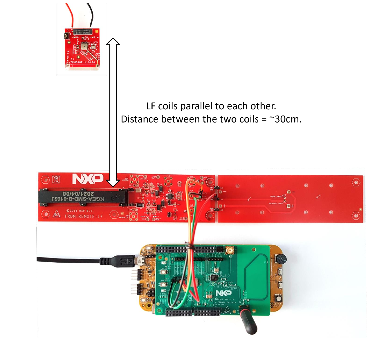

Hallo Olli, ich hoffe noch das die Sensoren wie im in deren Appnote
beschrieben, nur mit einen Standardsequenz getriggert werden :)
Wenn die allerdings Custom ID.s verwenden muss ich leider das
Tool mal bestellen.

Carrier hatte rauskommentiert um die Manchester Daten am Oszi
sehen/vergleichen zu können.

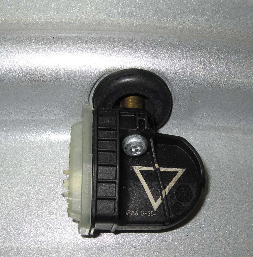

Gerade gefunden, so sieht das Herstellersetup aus.
Bin ich ja garnicht soweit weg von :)
Olli Z. schrieb:
> Von https://fccid.io/ ?
Nee, ich bin bei NXP registriert und habe Zugriff auf deren Appnotes.
Ich weiss ja was für ein Chip verbaut ist.
Auf dem Bild ist deren Vorschlag für die LF Gun. Quasi das was ich
mit dem Amazon Opel Teil mache.
https://www.mikrocontroller.net/attachment/659104/GiJ9L_lWIAAJE-m.jpeg
Auf dm Bild ist ein Hamaton HTS-T01A und ein Schrader 3700.
Update: der SDRPlay1B (150 EUR) ging wieder retoure.
Er liess sich nur mit SDRConnect betreiben, die Software ist eine
Zumutung, URH ging auch nicht :-/
Ich brauche auf jeden Fall URH support.
Heute kam ein Nooelec RTL-SDR v5 (44 EUR) der läuft sofort mit SDR# und
URH!
Der ist wesentlich empfindlicher! Ich konnte die MiniWhip weit entfernt
irgendwo im Raum aufstellen und konnten das unverstärkte Signal
erkennen! Auf Sendung geht der Träger
im SDR# durch die Decke, bzw. das Raushlevel auf Null!
Beim dem SDRPlay1B musste ich die Antenne 10cm vor den Ferritkern legen.
Hmmm schrieb:
> Welle 🧐 S. schrieb:
>> Update: der SDRPlay1B ginf wieder retoure.
> Dann hast Du etwas falsch gemacht, der läuft definitiv mit anderen
> Anwendungen.
Bei mir nicht. Ich habe ein taufrisches XUbuntu aufgesetzt und alles
nach Anleitung installiert ... mit beiden APIs - v2 und v3 - nischt!
Ich mache das schon eine Weile.
Ist aber auch nicht wichtig.
> Du treibst einen Riesenaufwand für etwas getastete 125kHz.
Was soll ich sagen, andere schauen stundenlang Fussball im TV?
Aber schau dir das an: https://www.youtube.com/watch?v=-uxmmlQr3lA
Das ist Aufwand!
> Auch das klingt danach, dass Du etwas falsch gemacht hast. Das
> RTL-SDR-Zeug ist zwar nicht schlecht, aber der 8-Bit-ADC ist schon eine
> Einschränkung.
Wie geschrieben, das unverstärkte Signal kann ich mit dem Nooelec fast
im ganzen Raum emfangen. Beim SDRPlay nur direkt daneben,
viel falsch machen kann man da nicht ... ?!
Ich habe das Signal ja auch mit SDR# aufgezeichnet und im URH geladen,
dick und sauber.
Ist aber auch egal - die Sache ist die, wenn ich mir ein 600 Eur Tool
leihe
kann ich nicht tagelang damit rumprobieren - da muss das erste Bild
sitzen.

Das 125 kHz Signal läßt sich fast trivial aufzeichnen: Schwingkreis nahe
beim Sender, Gleichrichter (Diode) und das Resultat mit einem einfachen
Logic Analyzer aufzeichnen. Bereits mehrfach so gemacht mit diversen
TPMS Triggern und Tools, das ist vollkommen problemlos.
Weil ich nicht so der "Funker" bin und andere die das lesen vielleicht
auch nicht, wollte ich mal das was ich bislang so ermittelt habe teilen.
Vermutlich werde ich dafür einiges an Kritik und Belehrungen einstecken
müssen, aber das ist ok, wenn sie konstruktiv ist und nicht nur
despektierlich.
Die Kommunikationsart die wir hier besprechen hat ja im Grunde nichts
mit Funk im herkömmlichen Sinne zu tun. Für ein Funksignal im 125 kHz
Band bräuchte es wohl auch eine etwas größere Antenne (~2,1 km lang) mit
der man dann aber vermutlich weltweit kommunizieren könnte. Vielmehr ist
das worüber wir hier reden eher eine elektromagnetische Kopplung via
Induktion, ähnlich einem Transformator ohne Metallkopplung der Spulen.
Die sendende Spule erzeugt ein pulsierendes Magnetfeld welches in der
empfangenden Spule eine Spannung induziert. Ohne weitere Maßnahmen die
dann auch eine gewisse Ausrichtung zur Folge hätten sind solche Effekte
eben nur in sehr kurzen Distanzen zu bewältigen. Der Vorteil dieser Art
der Kommunikation ist wohl das sie sich nicht so stark durch Metall und
Flüssigkeiten dämpfen und ablenken lässt, sich also für "rauhe
Umgebungen" eignet in dem niedrige Baudraten kein Problem sind.

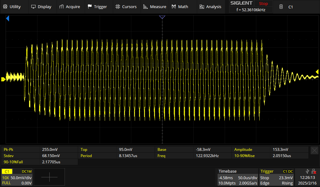

Für meinen Versuchsaufbau hatte ich mir als Test-Sender für ein paar
Euro einen RDKS-Trigger Handsender gekauft (siehe Bilder). Als Empfänger
einen LF-RFID Baustein mit der Bezeichnung RDM6300, wobei es mir da in
erster Linie um die Antenne ging, da ich nicht das Material und die
Erfahrung habe sowas selbst herzustellen.
Ich habe dann verschiedene Versuche durchgeführt, zuerst einfach das
induzierte Magnetfeld der Antenne mit einem Oszi gemessen, während ich
den Handsender davor halte. Interessant fand ich, das meine Antenne
schon so irgendwas empfängt (antenna_freerun.png). Aber deutlich
erkennbar wenn man den Sender startet (antenna_direct.png) in
(antenna_direct_zoom.png) sieht man schön die Sendefrequenz und in
(antenna_direct_single_wave.png) kann man sie 125 kHz auch schön
rausmessen.
Damit kann man aber noch nicht sooo viel anfangen, zumindest nicht wenn
man es mit einem Mikrocontroller auswerten möchte. Es geht also darum
aus dem induzierten Signal ein Digitalsignal zu wandeln. Dazu hatte ich
mir zunächst die Schaltung auf dem Board angeschaut und einen Schaltplan
dafür gesucht. Dabei habe ich festgestellt das es von diesen Boards
dutzende Varianten gibt. Dann habe ich mir einen rausgesucht den ich
halbwegs lesen und vor allem auch nachbauen konnte
(RDM6300_reader_schematic.png).
Weil mich die einzelnen Stufen interessierten habe ich zunächst (1)
aufgebaut und wieder das Signal mit dem Oszi gemessen. Danach Teil (2),
was neben der Gleichrichtung wohl eine Art Hochpassfilter enthält, bevor
es auf Teil (3), einen invertierenden Verstärker mit durch
Spannungsteiler angehobenem Nullpunkt. Dieser steuert dann in (4) einen
Transistor welcher dann als so ne Art 1-Bit A/D Wandler wirkt und wird
nochmal durch einen invertierenden OpAmp wieder Pegelgleich zum
Eingangssignal geschaltet. Daraus erhält man dann ein schönes
Digitalsignal (digital_signal.png) welches sich für den Eingang eines
Mikrocontrollers eignet.
Miss man die Periodendauer des kürzesten Symbols erhält man die Baudrate
des Signals (determine_baudrate.png), in meinem Fall 3.900 Baud.
Ab hier beginnt nun die Signaldekodierung. Gut erkennbar ist der SYNC
mit den 17 Bits (synch_frame.png). Man muss aber hier schon wissen was
man sucht... das geschulte Auge mag vielleicht auch die Kodierung noch
erkennen (Manchester?). Nach den 17 Bits folgen ja dann die Bytes laut
Protokoll.

Somit aber wäre ja mein Ansatz eine herkömmliche LF RFID-Leseplatine für
den Empfang der LF-Botschaft eines RDKS-Systems zu verwenden falsch? Zum
auslesen/mitschneiden ist sicher ein guter Teil der Schaltung sinnvoll,
also (1) und zumindest der Teil bis hinter die Diode von (2).
Was dann danach bis zum OpAmp folgt ist vermutlich schon auf die
AM-Demodulation ausgerichtet und nicht mehr sinnvoll? Die OpAmp-Stufe
mit dem Transistor ist dann sicher auch falsch dimensioniert.
Das ist damit ein Ergebnis erhalten habe könnte ein Stück weit Zufall
sein. Das Binärsignal von meinem Handsender sieht zwar gut aus, aber es
lies sich nicht mit Manchester ordentlich dekodieren, zumindest hatte
die LA-Software damit so ihre Probleme...
