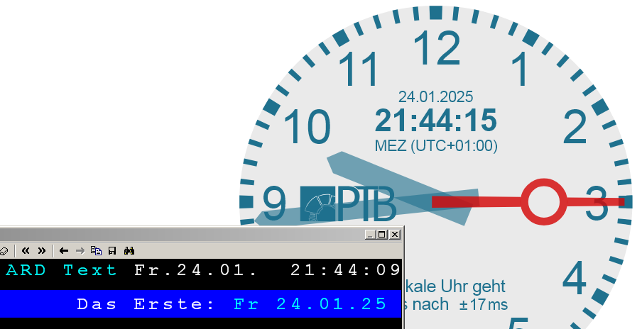

Uhr laufen lassen und nach ein paar Tagen die Sekunden mit einer Funkuhr
vergleichen. Dort gibt es die amtliche Zeit:
- https://uhr.ptb.de/

von Manfred P. (pruckelfred)
Lothar M. schrieb:
>> über mehrere Tage analysieren.
> So mache ich das.
Die passt richtig gut, ich sehe keine Differenz zur Trägerabsenkung des
DCF, die meine Uhr akustisch anzeigen kann.

Harald W. schrieb:
> Die "Fernsehuhr" hat bei mir gegenüber der DCF-Zeit eine Abweichung
> von 10s. Ob diese Abweichung konstant ist, kann ich nicht überprüfen.
Anhang, hier aktuell etwas weniger, DVB-S2 PC-Karte. Je nach Empfangsweg
und auch lokaler Decodierung kann das variieren.

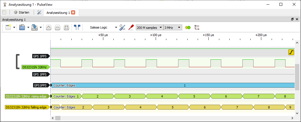

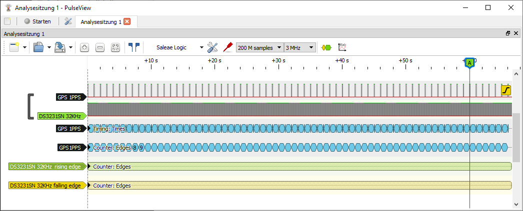

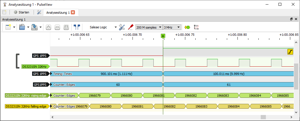

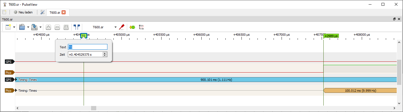

von Rainer W. (rawi)
Klaus schrieb:
> Mir würde kein Messgerät einfallen, das noch weniger geeignet ist als
> ein Logikanalysator....
Man muss auch damit umgehen können, wie bei vielen Werkzeugen.
Auf einen Kanal legt man die Referenz (z.B. 1PPS vom GPS) und auf einen
anderen das zu messende Signal.
Bei 24MHz Abtastrate sind damit Verschiebungen mit einer Auflösung von
42ns erfassbar, d.h. besser als das 1PPS-Signal vom GPS. Wenn sich das
zu messende Signal pro Sekunde weniger als 1µs gegenüber der Referenz
verschiebt, liegt die Abweichung unter 1ppm - fertig.
Innerhalb einer Sekunde Messzeit ist damit der Gang einer Uhr in der
Größenordnung von 0.04 ppm erfassbar, falls der Jitter des zu messenden
Signals ausreichen klein ist.
Ein Logiganalysator in der Hand ist besser als ein 1e-7 Frequenzzähler
auf dem Dach - oder so.
Stephan S. schrieb:
> Das setzt aber voraus, dass der Zeitgeber des LA entsprechend genau ist.
Nein, du hast das Prinzip nicht verstanden.
Mit dem LA soll nur die Änderung der Phasenverschiebung zwischen
Referenzsignal und Uhrentakt gemessen werden.
Je kleiner die Phasenverschiebung ist, um so weniger gehen Schwankungen
der Abtastfrequenz in das Ergebnis ein. Der Absolutwert der
Abtastfrequenz entscheidet nur über die Auflösung.

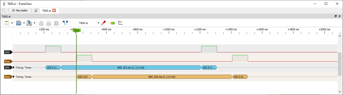

von Stefan K. (stk)
Wenn ein Quarz und ein Mikrocontroller vorhanden sind ist der Weg zu
einem Sekundenimpuls nicht weit und den kann man mit einem LA direkt mit
dem 1PPS Signal eines GPS Empfängers vergleichen.
Meine billig Saleae Clon hat eine Abweichung von etwa  112 ppm und ist
damit zu schlecht um die Zeitabweichung eines von einem Rpi Pico
stammenden Sekundeimpulses direkt zu messen. Im direkten Vergleich mit
dem GPS Sekundenimpuls sieht man eine Abweichung von nur etwa 5 µs.
Für einen genauere Bestimmung kann man dann die Phasenverschiebung zum
Referenzimpuls mit der Zeit messen: bei mir knapp 3 ms in 10 Minuten,
was auch wieder 5 ppm ergibt

von Stefan K. (stk)
Ich habe zum Testen jetzt mal ein DS3231SN Modul mit 32768 Hz Ausgang
rausgesucht und zusammen mit dem GPS 1PPS Signal an den einfachen LA
angeschlossen und auf das 1PPS Signal getriggert. Bei einer Minute
Messzeit
scheint mir schon einfaches Flankenzählen für einen normalen Uhrenquarz
auszureichen, für den DS3231SN könnte man noch die Bruchteile der 32KHz
Impulse am Anfang und Ende des 60 GPS Sekunden Intervalls
berücksichtigen.
Stefan K. schrieb:
> Bei einer Minute Messzeit scheint mir schon einfaches Flankenzählen
> für einen normalen Uhrenquarz auszureichen
Beim einfachen Flankenzählen eines Taktes von 32768 Hz über eine Minute
hast du eine Auflösung von 16s/a. Ob das ausreicht, hängt von der
Stabilität des Oszillators und von den Ansprüchen ab.
Wenn man die Phase nicht mit auswertet, verschenkt man Messzeit. Ein
Abgleich bringt keinen Spaß, wenn man zwischendurch immer eine Minute
auf das Ergebnis warten muss und trotzdem die Auflösung nur so gerade
mal ausreichend ist.
von Stefan K. (stk)
Rainer W. schrieb:
> Ein Abgleich bringt keinen Spaß, wenn man zwischendurch immer eine
> Minute auf das Ergebnis warten muss und trotzdem die Auflösung nur so
> gerade mal ausreichend ist.
Das ist aber doch schon Mal besser als wochenlang zu warten bis man eine
Sekunde Abweichung zu einer Funkuhr sieht.

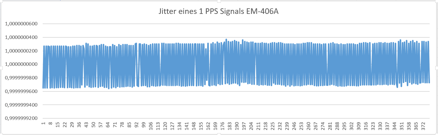

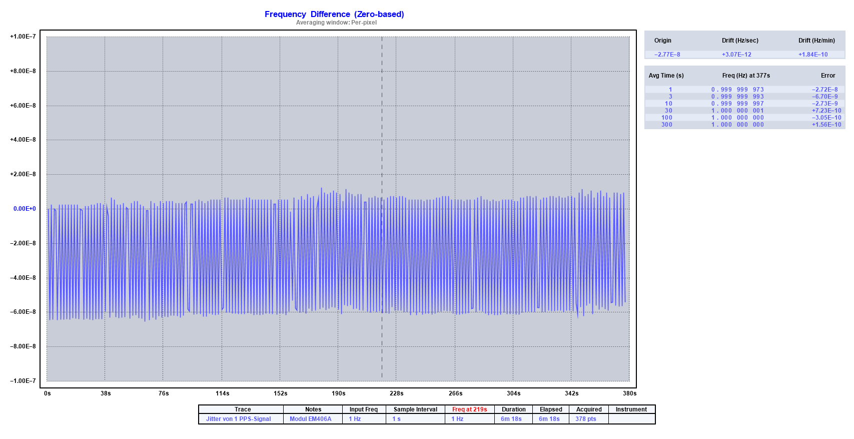

Da ich gerade mein Lieblingsspielzeug auf dem Tisch habe und als
"Faktencheck" für den (noch) interessierten Leser das aufgezeichnete 1
PPS Signal eines EM-406A Moduls. Wie man in der Grafik gut sieht,
schwankt die Frequenz um 6*1E-8 und reziprok dazu auch der Impulsabstand
mit 60 ns und nicht um 120 ns! Die Kurve ist auf den Startwert normiert
und liegt daher im negativen Bereich.
Läd man sich die Daten zum Beispiel in Excel, so wird die Kurve wohl um
den Mittelwert abgebildet. Damit hier nicht gemeckert wird: x = lfd.
Nummer, y = Frequenz in Hz

Der Engpass ist nicht die Zeitbasis mit dem 1PPS-Signal, sondern die
Stabilität des abzugleichenden Oszillators.
Bei nur einer Sekunde Messzeit ist nach den gezeigten Daten mit einem
Messfehler von schlimmstenfalls 2 s/a zu rechnen.
