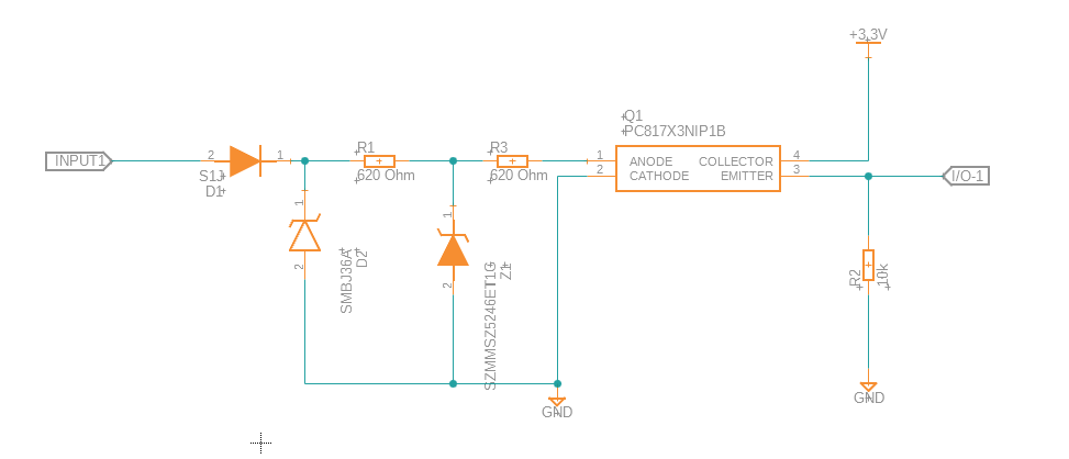

Hallo liebe Forum Mitglieder,
ich hab, vor allem mit eurer Hilfe, vor einiger Zeit eine kleine
Steuerung mit einem dsPic33 entworfen.
Diese wird in einem KFZ verwendet und funktioniert seit vielen Stunden
einwandfrei als LIN-CAN Gateway.
Beitrag "LIN-CAN Gateway / Bauteilauswahl"
Vielen Dank auch nochmal hierfür!
Wie es so ist, kommen nach und nach weitere Ideen dazu.
Inzwischen befindet sich auch ein Highside Switch auf der zweiten
Version.
Für einen Bekannten benötige ich nun einen Eingang um eine Funktion
erweitern zu können.
Da die Umgebung in seinem Auto (älteres Rennfahrzeug) sehr rauh ist, hab
ich mich für einen Optokoppler entschieden.
Mir ist bewusst, dass ein ordentlich geschützter Spannungsteiler
ebenfalls möglich wäre, allerdings möchte ich den Controller so gut es
geht schützen.
Da der Controller unabhängig des Eingangs andere Funktionen ausführt,
wäre es schlecht, wenn er auf Grund eines Fehlers am Eingang komplett
ausfallen würde. Erfahrungsgemäß passieren die wildesten Sachen bei
solchen Autos im Eifer des Gefechtes...
Ich hab mal eine kleine Schaltung für den Eingang angehangen.
Könnt ihr mir vielleicht das kurz ansehen, ob das so sinnig ist oder
noch was beachten sollte oder übersehen hab?
Der Optokoppler ist ein PC817:
Max. IF = 50mA / Max. VF = 1,4V / Min. CTR 50% bei IF 5mA
IF = 10mA / Typisch VF = 1,2V
Die Diode (D1) und TVS Diode (D2) habe ich bereits im Bereich der
Spannungsversorgung und hab diese ebenfalls spendiert, um eine möglich
Verpolung oder "Load dump" zu schützen.
Den Widerstand für den Optokoppler hab ich wie folgt berechnet:
(U-VF)/IF=R
(14,4V-1,2V)/0,01A=1320 Ohm ~ 2x 620 Ohm
Max. Spannung 36V:
(U-VF)/R=I
(36V-1,2V)/1240Ohm=28mA
Min. Spannung 8V:
(8V-1,2V)/1240Ohm=5,4mA
Die Z-Diode (Z1/16V) soll die Spannung begrenzen.
Sorry, jetzt beim nochmal durchlesen frag ich mich grad, macht das Sinn
oder grill ich mir da nur den R1 weg?
Ich glaub die letzte Nacht war zu kurz... Ich schau mir den Z1 nochmal
an.
von Thomas F. (igel)
Nein.
Da Fahrzeugseite und Controllerseite an einer gemeinsamen Masse hängen
gibt es keine galvanische Trennung und du kannst den Optokoppler gleich
ganz weglassen.
von Michael B. (laberkopp)
Stefan E. schrieb:
> macht das Sinn
Nun, dein Optpkoppler muss nur 330uA schalten, dafur reicht auch dem
schlechtesten 1mA.
Mach also aus 620 Ohm eher 6k2.
Die OpzikoplerLED hält meistens 50mA aus, dann reichen die 13.4k
Vorwiderstand bis 670V, du brauchst keine Spannungsbegrenzung per
Transil.
Su brauchst noch nicht mal eine Vorstabilisierung per Z-Diode.
Ein Verpolschutz wäre ohne die beiden Dioden aber nicht per Reihendiode,
sondern nur per Antiparalleldiode erreichbar. Bei 13.4k Vorwuderstand
und 1A Spitzenstrom der meisten Diodenvreicht das bis -13kV, also auch
locker aus.
Bleibt noch die Frage, ob man auf uC Seite wirklich bei 330uA bleiben
will oder nicht doch eher 1mA (dann mit 3.6k LED Vorwiderstand), und ob
man nicht lieber den Emitter an Masse hätte, das invertiert das Signal
zwar, macht den Optokoppler aber unempfindlicher gegenüber Masseversatz.

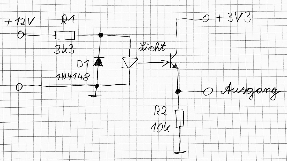

von Otto K. (opto_pussy)
Stefan E. schrieb:
> Max. Spannung 36V
Als Schutzschaltung genügt ein 3k3 / 0,6W Widerstand und eine
antiparallelgeschaltete 1N4148 vor dem Optokoppler LED, um für 36V und
Falschpolung gewappnet zu sein.

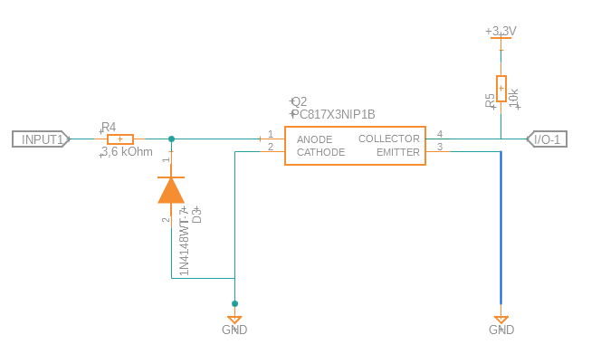

von Stefan E. (stefan_e20)
Vielen Dank für eure Antworten!
Ich hab das Schema geändert und nochmal angehangen.
Bei einer Minimum Spannung von 8 Volt wäre der LED Strom (IF) 1,8mA und
Kollektorstrom 3,6mA. Das sollte auf jeden Fall reichen.
(8V-1,2V)/3600 Ohm = 1,8mA / CTR ~ 200% bei IF von 1,8mA
Hab den Emitter auch auf Masse gelegt, da an den Eingang
höchstwahrscheinlich ein Taster kommt.
Dann hängt der auch nicht permanent an der Masse.
Ich würde das ganze auf dem Steckbrett mal testen oder gibt's noch
bedenken von eurer Seite?
Beitrag "Re: Controller Eingang, Schutzschaltung für KFZ per Optokoppler"
Deine Schaltung hat immer noch eine gemeinsame Masse und damit ist der
Optokoppler weiterhin sinnfrei.
Was willst du denn testen? Die Schaltung funktioniert nicht da auf der
rechten Seite R5 gar nicht verbunden ist;-)
Na dann versuche zum Testen mal einen Kurzschluss des GND-Anschlusses
auf 14V Bordnetzspannung. Das ist ein typischer Fehler wie er im Auto
schon mal auftreten kann.
(Nach deiner Schaltung wird dann Rauch aufsteigen)
Ich komme bei einem 10k Pull-Up Widerstand auf 0,33mA.
Damit invertierst du die Logik!
Ich finde das besser so.
Eventuell noch die 10k verringern, z.B. auf 3k6.

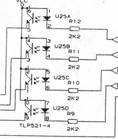

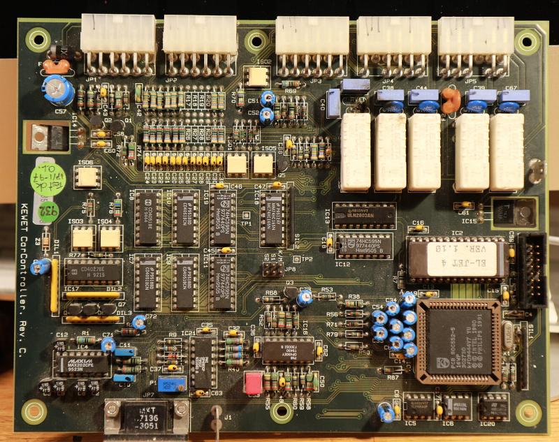

Matthias S. schrieb:
> Ich verstehe nicht, warum der Optokoppler hier so mies gemacht wird.
1. Er ist unnötig.
2. OK haben große Fertigungsschwankungen.
3. Und OK altern. Siehe z.B. dort:
http://www.lothar-miller.de/s9y/archives/101-Perconta-HU-6-meldet-Nebenuhren-stromlos.html
> es reicht doch, wie hier, das er den GPIO schützt.
Das geht auch ohne OK. Ich habe hunderttausende Eingänge ohne OK am
laufen. Absolut ohne Auffälligkeiten.
Sicher, aber eben auch mit OK. Die Alterung lässt sich durch
entsprechende Dimensionierung kompensieren. Und es sind einfach wenige
Bauteile, die sowohl als Levelkonverter und auch als Schutz des GPIO
fungieren.
Wie gesagt, das wird in meinem Auto auch so gemacht und nach 30 Jahren
funktioniert das immer noch bestens - von wegen Alterung.
Ich hänge mal ein Bild des Car Controllers an - dänische Wertarbeit :-)
Richtig, ich hab den Satz falsch geschrieben.
Über den Optokoppler können dann 3,6mA fließen, aber ist natürlich vom
Widerstand davor begrenzt. Hab auch nicht bedacht, dass bei 3,3V der
Strom doch so gering ist. Da wären 3k6 schon besser, wie auch Michael B.
geschrieben hat.
Kein Problem, kann dann in der Software gemacht werden. Allerdings hängt
dann der Eingang des Controllers nicht mehr direkt auf der Masse und
wäre somit ein wenig besser geschützt oder?

von Thomas S. (Firma: Chipwerkstatt) (tom_63)
Hatte ich oben schon mal geschrieben.
In meiner 'rauhen' Welt, wird dies immer, oder ähnlich so gelöst. Dies
dient dem Schutz der Schaltung. Das habe nicht ich erfunden, sondern es
machen in meinem Umfeld sehr viele, bis alle Hersteller so oder ähnlich.
Und dies nicht erst seit dem es uC's gibt, sonder im TTL/cmos Zeitalter
bereits.
Siehe Anhang (Auszug)
Kannst du mal erklären was diese Schaltung macht bei der Foto-Transistor
und LED an einer gemeinsamen Versorgung hängen?
Und warum sind die Pins 3,5 und 6 doppelt vorhanden?
Gugst Du nochmal. Schon passend.
Diese Sache ist zu x-tausend fach draußen 'im Feld'.
Dann müssten die Pins 1, 2 und 4 auch doppelt sein. Sind sie aber nicht,
denn es ist noch eine Eins davor also 10, 11, 12, 13, 14, 15 und 16.
Ah, ok. Den senkrechten Strich darüber habe ich nicht als Ziffer
interpretiert.
Der Sinn des Optokopplers erschließt sich mir als Halblaie trotzdem
nicht.

Ganz schön großmäulig. Lege bei fehlender VCC rechts an den 2k2 12 oder
mehr Volt an und garantiere uns, dass die LED nicht stirbt.
Du kannst noch tagelang strampeln, ebenso wie Thomas F. halte ich die
Schaltung für keinesfalls robust. Ich habe schon einiges gebaut, was
