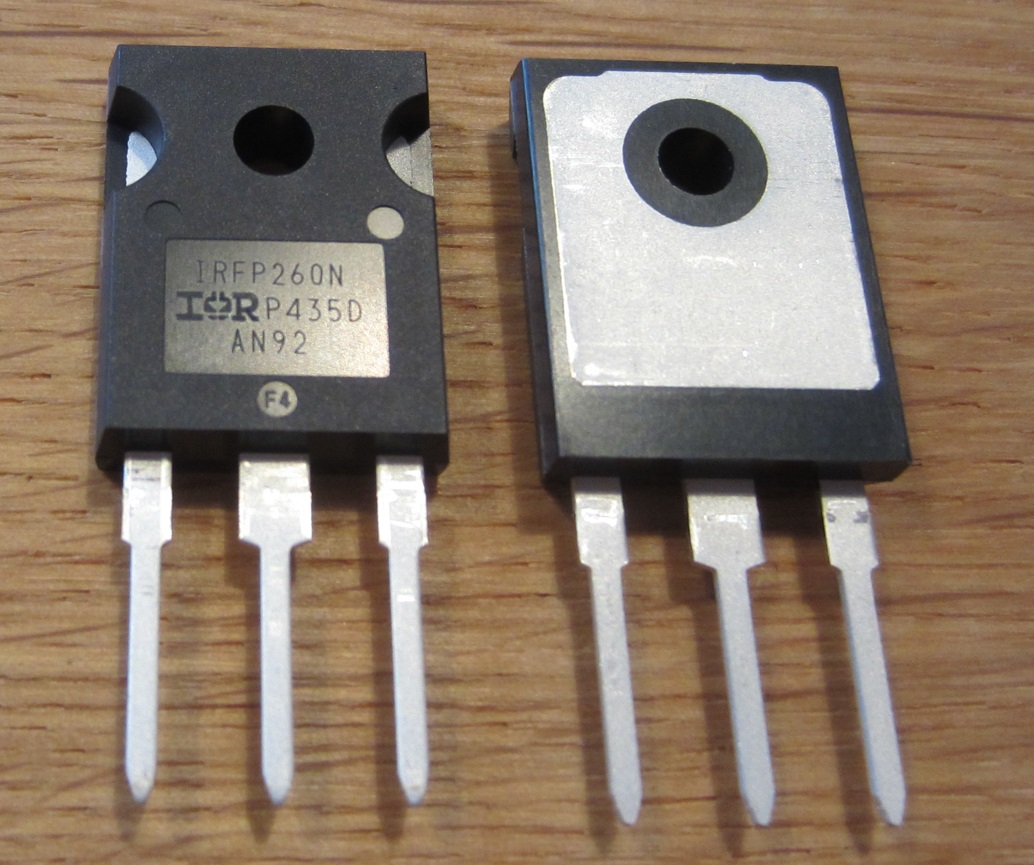

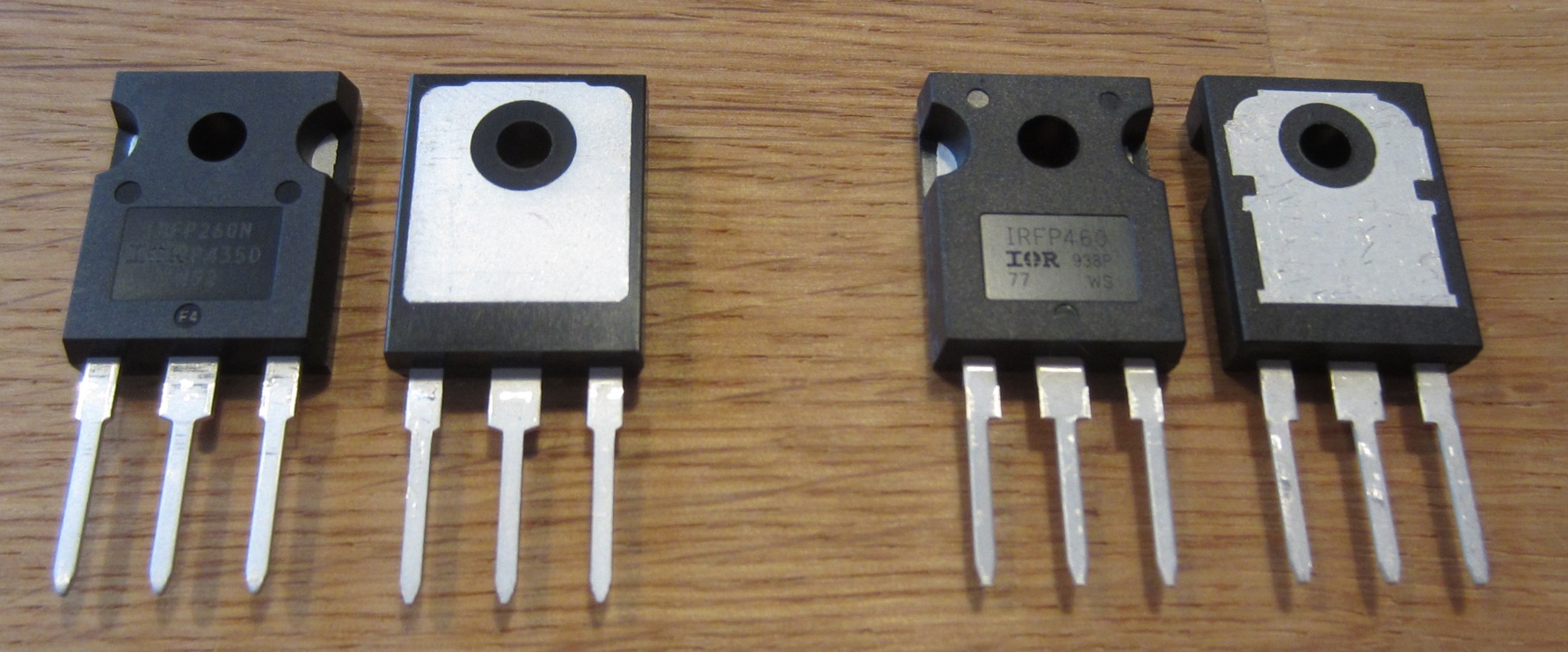

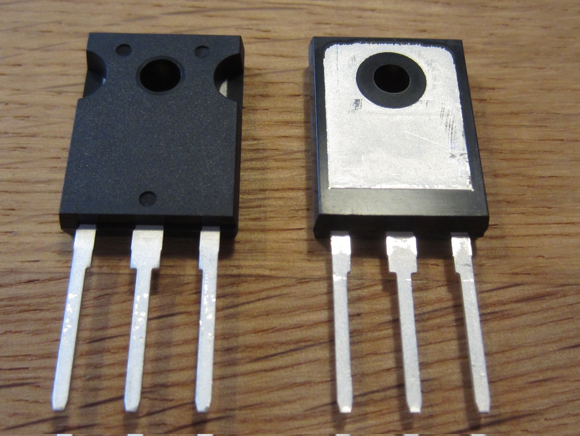

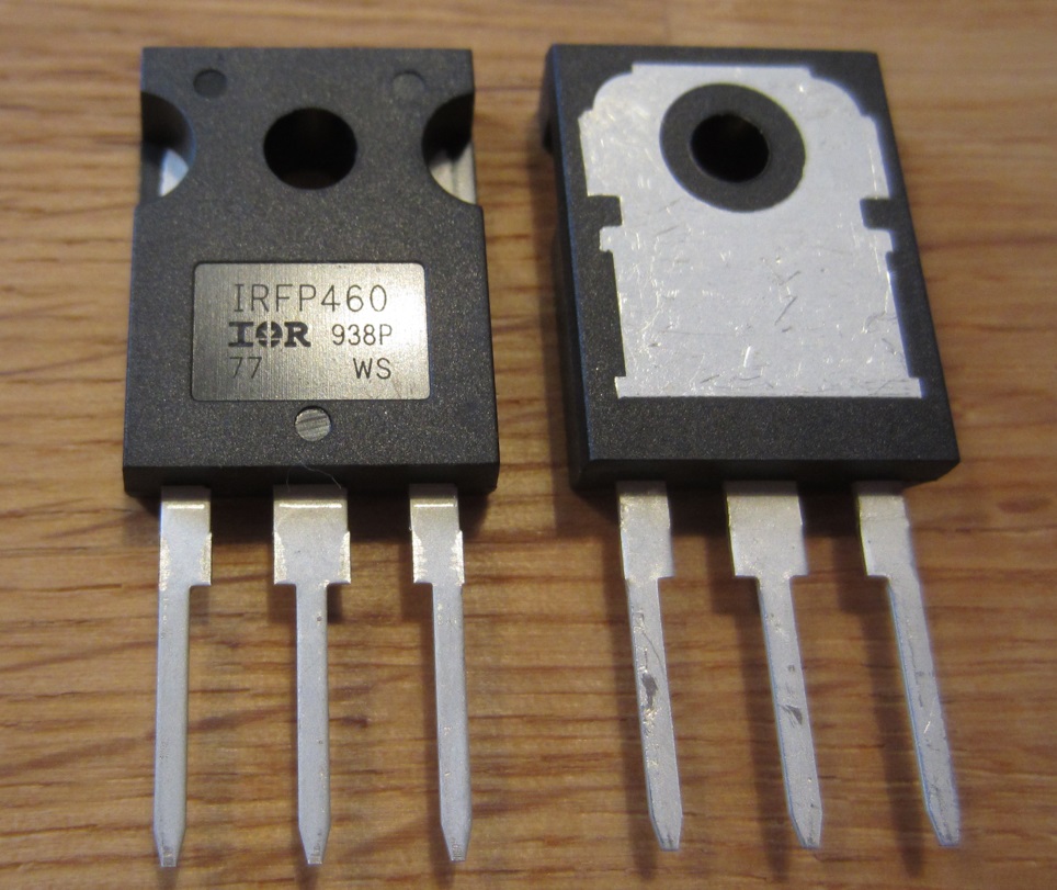

von Daniel S. (supernova01)
Links
IRFP260N
N-Channel MOSFET
Gekauft bei LCSC 02.2025
https://www.infineon.com/cms/de/product/power/mosfet/n-channel/irfp260n/
rechts
IRFP460
N-Channel MOSFET
Gekauft bei Aliexpress 01.2020
https://www.irf.com/product-info/datasheets/data/irfp460.pdf

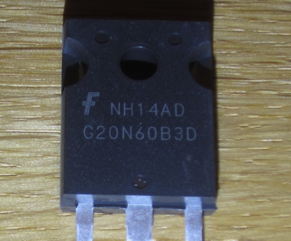

HGTG20N60B3D
IGBT
Gekauft bei Pollin (130906) ca. 2010
Die sind echt. Habe damals bei den Schnäppchen (10 Stück pro VE) auch
zugeschlagen und die Dinger penibel durchgemessen und auch kräftig
belastet.
von H. H. (Gast)
Daniel S. schrieb:
> IRFP260N
Echt.
> IRFP460
Gefälscht.
von H. H. (Gast)
Daniel S. schrieb:
> HGTG20N60B3D
> IGBT
Kein Indiz für Fälschung.

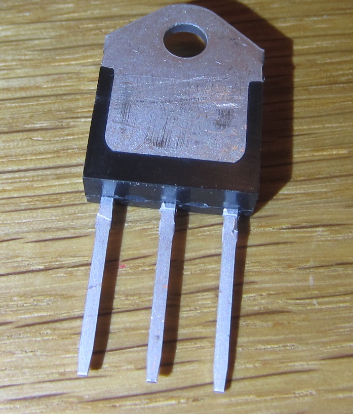

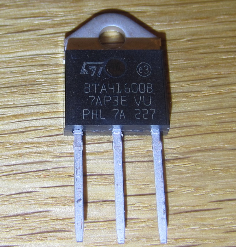

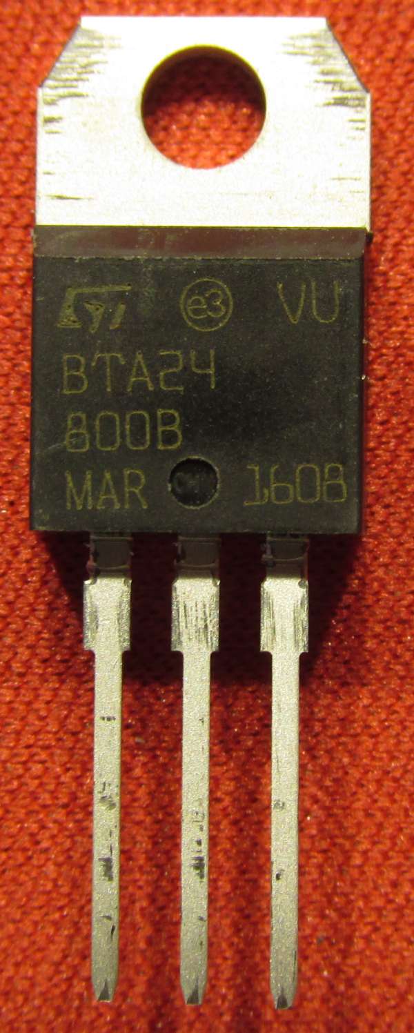

BTA41600B
Triac
Gekauft bei Aliexpress 11.2022
H. H. schrieb:
> Gefälscht.
Hallo Hinz, wie zu erwarten war...grrr
Matthias S. schrieb:
> Die sind echt.
Das ist gut, klasse.
von H. H. (Gast)
Daniel S. schrieb:
> BTA41600B
> Triac
Ganz lausige Fälschung.

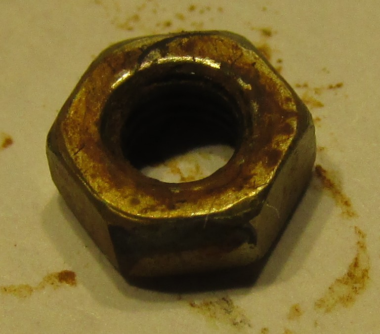

> ...und der Asien 304 V2A Edelstahl (vielleicht 1.4301 oder auch nicht)
> gammelt ebenfalls nach zwei Jahren fröhlich vor sich hin...
Schrauben aus Edelstahl, die stark magnetisch sind und mit etwas
Salzwasser sofort Rost ansetzen. Und natürlich Spezialstahl mit guter
Butter, der beim Anziehen sofort sein Gewinde abwirft.

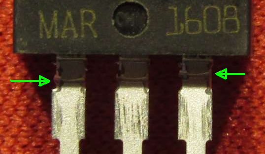

von Kilo S. (kilo_s)
Erscheint das nur so?
Der hat doch auch neue Beine bekommen. Jedenfalls erscheints auf dem
Bild so.

von Stephan S. (uxdx)
> Bild so.
JA!
Stephan S. schrieb:
> JA!
Genau das meine ich! Ich bin also doch keiner Reflexion aufgesessen.

von Manfred P. (pruckelfred)
> Bild so.
Stephan S. schrieb:
> JA!
Nein!
Das ist Schattenwurf, keine angeflickten Anschlüsse.
Ich bin davon ausgegangen, dass die echt sind.
von H. H. (Gast)
Echte Fälschungen.
Der Schattenwurf ist 0,5 mm drunter. Geht mal zum Augenarzt.

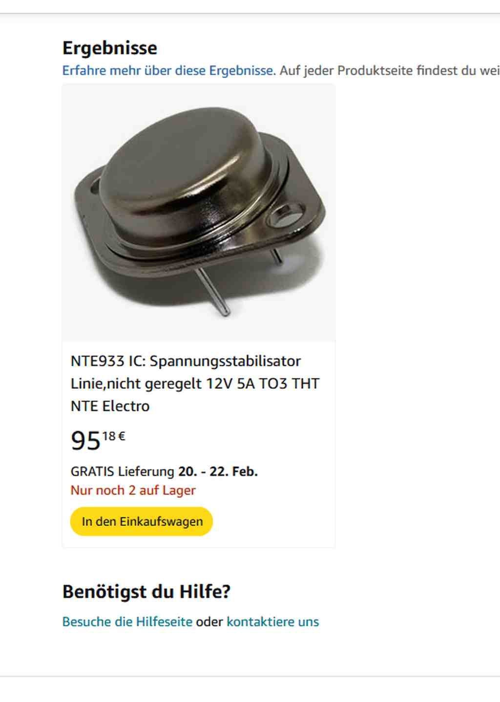

von Karl B. (gustav)
Preisvorstellung total dreist.
Bei TransMosfet (China) gibt es die Äquivalenttype
UA78H12SC für 6,00 Euro.
Und getestet. Die streuen etwas in der Ausgangsspannung.
Einer hatte 12,13V  der andere 11,89 V
Bei voller Belastung.
Eingangsspannung 23V DC
Warte schon drauf, wann die mir um die Ohren fliegen.
Bis jetzt noch nicht.
