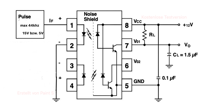

ich habe eine Frage. Ich habe ein Messgerät was eigentlich mit einem
Push Pull Impulsdrehgeber betrieben wird um den Weg den ich damit zurück
gelegt habe zu messen. Nun habe ich allerdings 2 andere "Drehgeber" für
mich entdeckt. Ein so genanntes Dopplerradar und einen weiteren
kontaktlosen "Drehgeber" der mittels Laserdiaoden den Weg misst.
Mein Messgerät erwartet ein Rechtecksignal vom Push Pull Impulsgeber und
gibt dafür 12V aus. Erwartet also ca. 12V als High Signal und 0V als Low
Signal.
Die beiden kontaktlosen Drehgeber geben allerdings ihr eigenes Signal
aus. Der eine gibt ein 5V TTl Signal aus, der andere 15V für high und 0V
für Low.
Da nun aber mein Messgerät ja 12V erwartet, und ich mal den einen, mal
den anderen Drehgeber nutzen möchte, habe ich mir gedacht, ich nehme
einen HCPL2531. Auf die Seite mit den Dioden gebe ich dann entweder die
5V TTL drauf bzw. das 15V Rechtecksignal. Auf der anderen Seite mit den
Transistoren lege ich die 12V vom Messgerät an und bekomme damit mein
"gewandeltes" 12V Rechtecksignal was ich für das Messgerät brauche.
Macht das Sinn, oder geht es vielleicht einfacher?

Du brauchst einen Pegelwandler. Eher 2, einmal  von 5V auf 12V und
einmal von 15V auf 12V. Für letzteres reicht ein passender
Spannungsteiler.

Ich weiß das es ein Optokoppler ist, den ich nur etwas missbrauche. So
habe ich ich mein Signal sogar gleich galvanisch getrennt. Ja, ich
brauche einen Vorwiderstand und einen Kondensator auf der
Transistorseite und "eventuell?" einen Vorwiderstand auf der
Diodenseite.

Siehe Anhang. Das Ganze 2x für die beiden Drehgeberkanäle A und B.
Sowohl die 5V als auch die 15V kann man dort direkt anschließen. Die
Invertierung ist beim Drehgeber meist egal, das ist nur ein absoluter
180° Phasenversatz, der keine Rolle spielt.
"Rettet die Optokoppler!" ;-)

So, habe zwar nur BC548B da, aber damit sollte das auch funktionieren.
Wenn ich jetzt wieder phasenrichtig sein möchte dann brauche ich doch
nur einen zweiten Transistor den ich mit seiner Basis an den Emitter des
ersten Transistors dranhänge. Weitere Widerstände müssen doch nicht
sein, oder?
Ein schönes Rechteck ist das übrigens nicht, die aufsteigende Flanke ist
schon recht rund.
> schon recht rund.
e-Funktion eben. Aber wenn da noch genug Zeit bis zur nächsten fallenden
Flanke ist, dann passt das schon. Und wenn die Zeit zu knapp ist, dann
muss der Pullup niederohmiger werden oder eine push-pull-Stufe daraus
gemacht werden.
> schon recht rund.
Dann nimm einen integrierten Pegelwandler mit gepuffertem Ausgang, z.B.
CD40109B, oder, wenn es platzsparend oder schnell gehen muss, einen
Gate-Treiber, z.B. UCC44273.
> Signal.
Das glaube ich nicht!
Wie schnell Deine Signale sind, ist mir nicht klar. Sollte die Frequenz
noch im kHz-Bereich liegen würde ich als Ansatz einen LM358 als
Komparator für einen Eingangsspannungsbereich um 2 V beschalten. Das
Ausgangssignal - push-pull und kurzschlußsicher - sollte für Dein
Messgerät reichen.
