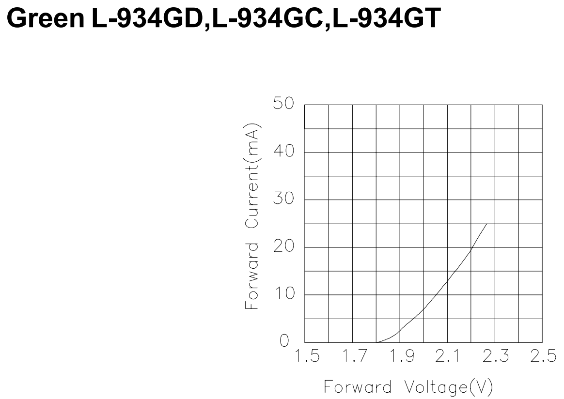

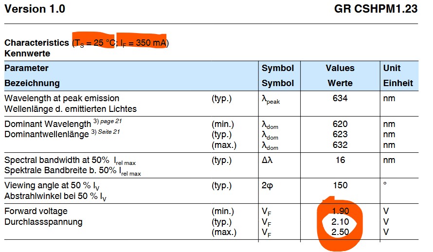

Mir geht es vorzugsweise um die Ermittlung des Innenwiderstands einer
LED.
Als Beispiel soll die LED SLK 3mm grün dienen. Im Anhang das Datenblatt.

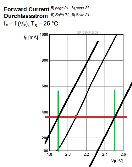

Seite 5 des Datenblatts zeigt das Diagramm I = (f) U
Betrachtet man dieses Diagramm, so kommt man im Bereich von
15mA–10mA LED-Strom auf eine Flussspannung von 2,15V-2,05V.
Daraus der LED-Widerstand: R= 100mV/5mA --> 20 Ohm der LED, falls ich
mich nicht verrechnet habe.
Bei 4 oder 5 LED in Reihenschaltung kommt man dann bei Verwendung dieser
Leuchtdiode auf 80 oder 100 Ohm für den Innenwiderstand der LED-Reihe
Ich nehme an, dass sich die Datenblattwerte auf 20°C beziehen.
Für den oben genannten Strombereich von 10mA/15mA wäre eine
Umgebungstemperatur von max 55°C/70°C zulässig.
Kommt jemand auf andere Werte?
Wenn ja, dann bitte konkret mit Werten und Betrachtungsweise benennen.

Eine LED hat keinen rein ohmischen Widerstand, sondern eine nichtlineare
Kennlinie, also einen dynamischen Widerstand.
Leider enthält dein Datenblatt keinen Mindestspannungsbedarf bei 20mA,
wenn man von 2.5Vmax über 2.2Vtyp auf 1.9Vmin extrapoliert hätte man:
Damit eine unbekannte LED dieser Serie garantiert nicht kaputt geht,
darf sie demnach maximal an feste 1.9V. Handelt es sich um ein LED
Exemplar dass erst bei 2.5V seine 20mA erreicht, ist die bei 1.9V
schlicht AUS.
Stellt man für eine LED die Spannung exemplarbezogen so ein dass 20mA
fliessen, könnte das typischerweise bei 2.2V der Fall sein. Erwärmt sich
nun die LED von 20 auf 80 GradC, durch ihre eigene Abwarme oder die der
umgebenden Elektronik, sinkt der Spannungsbedarf um 60x0.004 um 0.24V
auf 1.96V. Die nun nicht benötigten 0.24V führen am 20 Ohm
Innenwiderstand der LED zu 12mA mehr, also 32mA, und damit zu einem
Strom über den absolute maximum rating der LED.
Sie hat jedes Recht der Welt durch die Idiotie mit fester Spannung
betrieben worden zu sein kaputt zu gehen.
Ja, je nach Wahl des Punktes auf der nichtlinearen Kennlinie
kommt man auf nahezu beliebige Werte.

Eine LED ist kein Widerstand, sondern ein nichtlineares Bauelement
(leicht zu erkennen an der gekrümmten UI-Kennlinie). Man kann für
derartige Bauelemente einen dynamischen Widerstand (Steigung der
Tangente an der Kennlinie in einem Punkt) zuweisen. Aber der gilt dann
halt nur für diesen Punkt. Und für das Bauelement, dessen Kennlinie
man gemessen (!) hat.

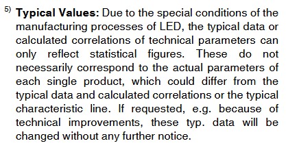

Aber die typische Kennlinie aus einem Datenblatt ist halt nur das.
Eine typische Kennlinie. Keine gemessene. Ein real existierendes
Bauelement wird praktisch mit Sicherheit davon abweichen.
Also ja, man kann das so machen. Auch wenn die Wahl von 10mA und 15mA
schwerlich als ein Punkt auf der Kennlinie durchgeht. Und das Ergebnis
keine für die Praxis relevante Bedeutung hat angesichts der
Exemplarstreuung der Flußspannung.

Du hast dich verrechnet, denn
delta Uf    d_uf
delta If    d_if
und nur d_uf/d_if ist relevant.

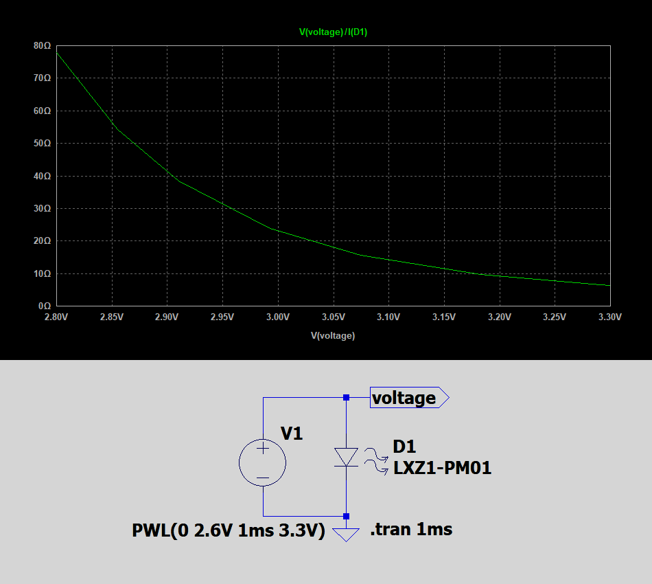

von Michael B. (laberkopp)
Mani W. schrieb:
> Das Jemand nach dem Innenwiderstand einer Led fragt
> ist mir in -zig Jahren nie untergekommen, weil es
> praxisbedingt unwichtig ist...
Na ja, wenn du in Spice ein Simulationsmodell für eine LED eingeben
willst, musst du einen Wert fur RS spezifizieren.

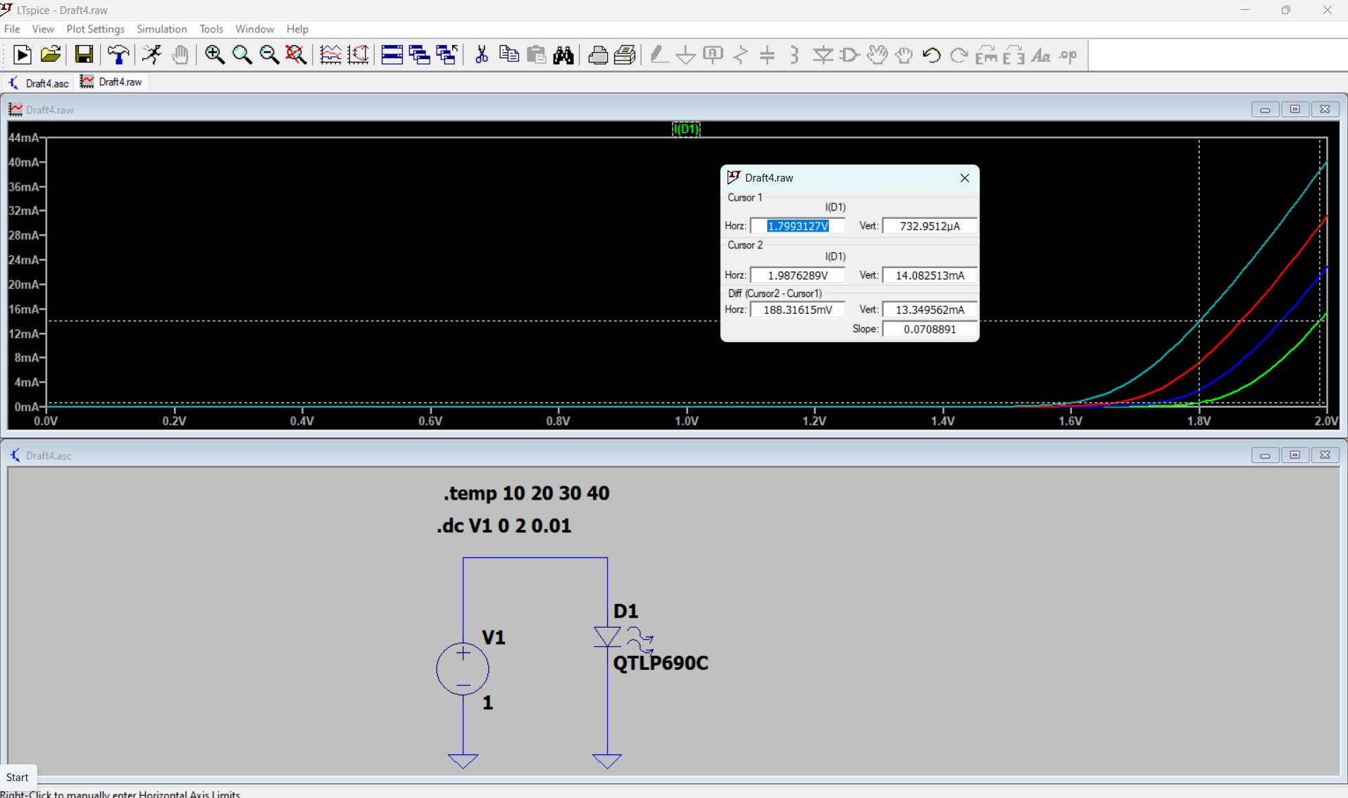

von Christoph K. (christoph_k314)
Siehe Screenshot--> 10..50° die Idee ist totale Scheiße und wird vom
wiederholen nicht besser. Nimm doch mal eine dieser Kurven und leite sie
ab. Dann siehst du ja schon wie stark der differentielle Widerstand vom
tatsächlichen Arbeitspunkt abhängt. Und selbst mit moderaten
Temperaturänderungen ist das totale Grütze.

Noch einmal mein Anliegen: Mir geht es hier vor vorzugsweise darum, ob
ich die Werte der gezeigten Diagramme der Seite 5 (angehängtes
Datenblatt) richtig ausgelesen und bewertet habe.
Also die Zeilen:
„Seite 5 des Datenblatts zeigt das Diagramm I = (f) U
mich nicht verrechnet habe.“
Und Teil 2:
„Für den oben genannten Strombereich von 10mA/15mA wäre eine
Umgebungstemperatur von 70°C/55°C zulässig.“
Noch einmal meine Frage: Habe ich die Datenblattwerte, hier vorzugsweise
die Diagramme, richtig ausgelesen?
Falls nein, bitte die Begründung mit Korrektur.

von Harald W. (wilhelms)
●Des|ntegrator ●. schrieb:
> und dann kommt es auch noch darauf an, wie herum man misst.
Hmm, eigenlich sollte man in Sperrrichtung nach den meisten
Datenblättern nicht mehr als 5V anlegen, andereseits habe ich
noch keine LED durch eine zu hohe Sperrspannung "ermordet".

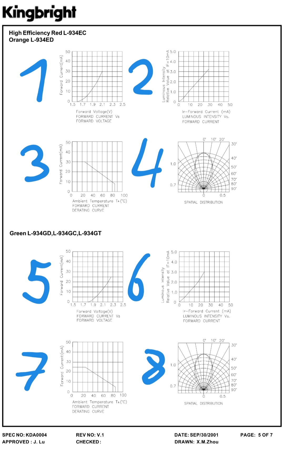

Wolle G. schrieb:
> Habe ich die Datenblattwerte, hier vorzugsweise die Diagramme, richtig
> ausgelesen?
Welches von den 8 Diagrammen auf Seite 5 meinst du?

von Wolle G. (wolleg)
grüne LED (stand schon im "Startbeitrag")
> Also die Zeilen:
Dieses Diagramm zeigt einen mittleren Wert aller gefertigten LEDs.
Die Fertigungstoleranzen sind da nicht berücksichtigt!
> Und Teil 2:
Wobei die "Umgebungstemperatur" ja schon allein durch den Betrieb
der LED erhöht wird, wobei, je nach Art der Wärmeabfuhr, die Umge-
bungstemperatur auch einige 10° höher sein kann.
Nur teilweise, wobei ich dieses Datenblatt als eher schlecht und
unvollständig ansehe. Das hängt vielleicht auch mit dem Alter von
>20 Jahren zusammen
Nein.
1. ich sehe da für 15mA eindeutig eine Spannung von etwa ungefähr
2,135V.
2. diese von Hand hingezittere Linie ist eine rechnerische "typische"
Kennlinie, die viellleicht für einen Mittelwert von vielen LEDs gelten
mag, aber sicher nicht für die eine, die du vor dir liegen hast.
Aber es ist sowieso blanker Unsinn, diese zittrig von Hand gemalte
Kennlinie als Referenz für eine Widerstandsberechnung zu nehmen. Mit
etwas "gutem Willen" könnte man da sogar Bereiche mit negativem
Widerstand vermuten, was bei geeigneter Beschaltung zu einem Oszillator
führen würde...
Richtig.
Exemplarstreuung und Fertigungstoleranzen sind ein anderes Thema.
Meine Betrachtungen sollten sich nur auf die Auswertung des Datenblattes
beziehen.

von Roland F. (rhf)
Ja, hast du. Aber du ziehst, wie schon mehrfach angemerkt, daraus die
falschen Schlüsse.
rhf

von Georg M. (g_m)
Widerstand ist U/I und nicht ΔU/ΔI.
Oder meinst du den differentiellen Widerstand?
https://de.wikipedia.org/wiki/Differentieller_Widerstand
> 2,135V.
Ich sehe bei 15mA eine Spannung von 2,15V und bei 10mA 2,05V.
>> 2,135V.
Und ich sehe was was Du nicht siehst🫣

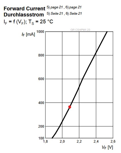

Wenn man mal ein Osram Oslon Datenblatt ansieht, dann ist da auch eine
ganz tolle Kurve Strom / Vorwärtsspannung drauf.
Die Wichtigen Infos bekommt man aus der Streuung.
Ufmin = 1,9V
Ufmax = 2,5V
Das ergibt bei 350mA einen "Widerstand" bei 1,9V von 5,42 Ohm und bei
2,5V ganze 7,14 Ohm - das sind fast 50% Abweichung.
Und genau da (und im thermischen Driften) liegt das Problem.
> "LED2.jpg"
Was steht denn da auf der Seite 21?
Genau das, von dem wir hier schon alle geschrieben haben...
Das sieht in Echt noch viel brutaler aus, als man denkt...
Wenn wir vom gleichen Diagramm sprechen (siehe Anhang), dann hast du
ganz offensichtlich einen Sehfehler.
Wenn du ein anderes Diagramm meinst, dann kannst du ja (unter Ignoranz
all der Posts die dich auf die vielen nicht in diesem Diagramm
abgebildeten Toleranzen hinweisen) mal dein spezielles Diagramm so
weit vergrößern, dass man was erkennt und dort dann einzeichnen, was du
da erkennst.
So wird es wohl sein.
In Deinem vergrößerten Diagramm sehe ich jetzt auch ca. 2,135V.
Dann ziehe ich von meinen ursprünglichen Innenwiderstand  15% ab.
von Falk B. (falk)
Stimmt. Man kann es aber auch anders herum sehen. Je kleiner der
Nennstrom der LED (also eher 10mA Signal LED anstatt 350mA
Belauchtungs-LED) und je kleiner der gewählte Betriebsstrom (2mA für
10mA LED) umso höher ist der differentielle Widerstand und umso
unkritischer ist das Fehlen eines externen Vorwiderstands oder gar
Stromquelle. Ist zwar immer noch sinnloser Murks, funktioniert aber
leidlich.
