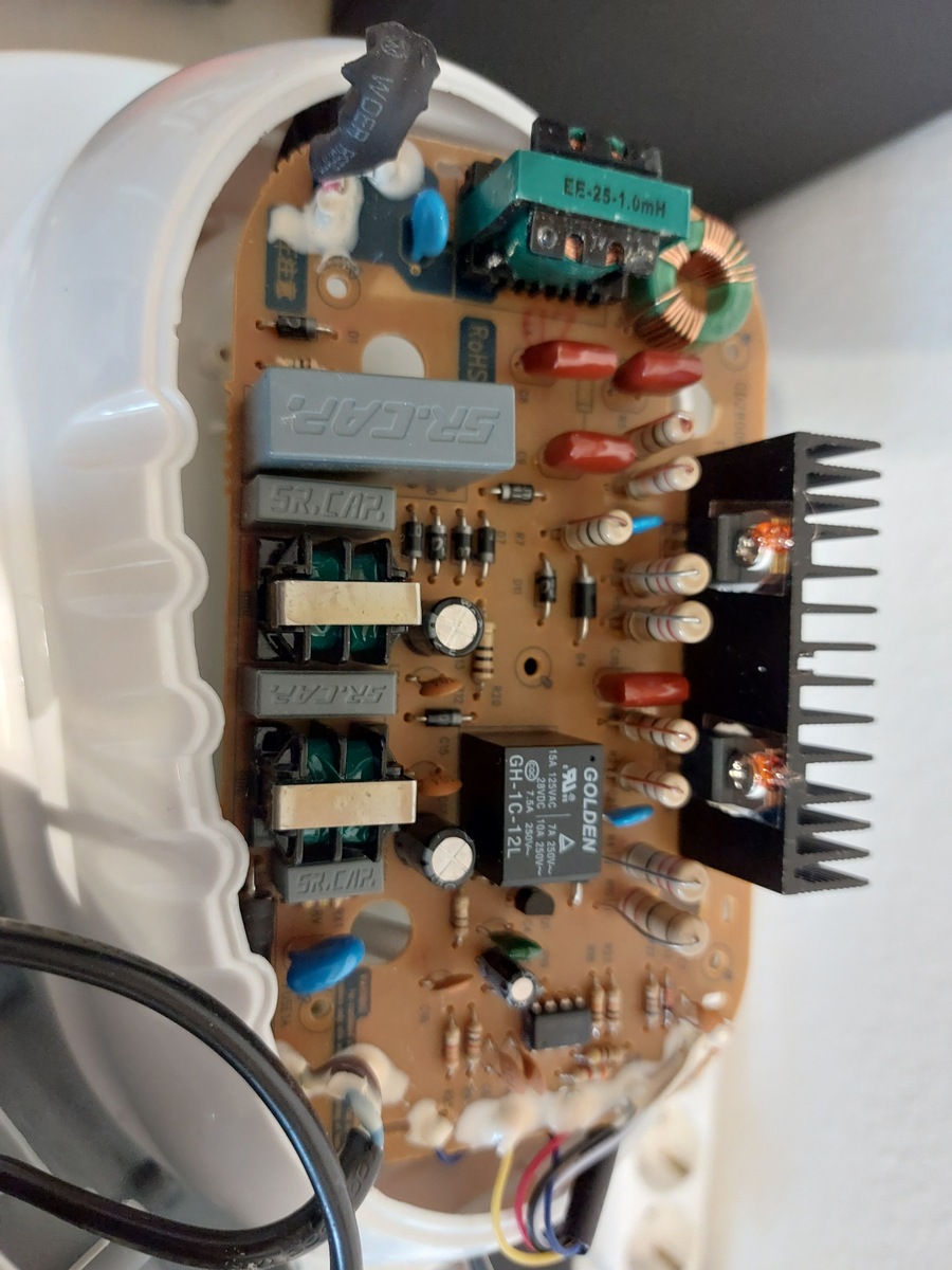

Moin,
die China Transen sind durch - Reichelt hätte für 70 Cents Ersatz, wäre
nen Versuch wert. Geht da typ Weise noch mehr kaputt bzw ist das Sterben
der Transen ne Folgeerscheinung von anderen Problemen, zB defekte Fokos?
Danke, Klaus.

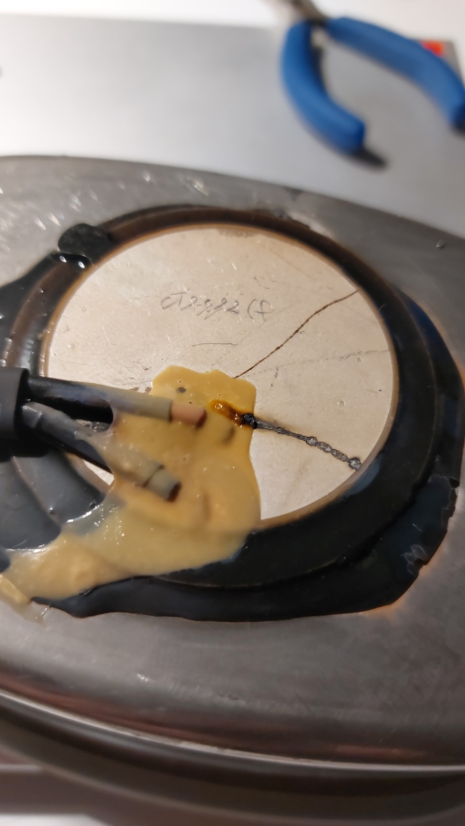

Hängt natürlich von der Qualität der Dinger ab, aber Cracks in den
Piezos verschieben auch die Resonanz und sorgen ab und zu mal für
defekte Endstufen.
Wie alt ist das Bad?
von H. H. (Gast)
Vergiss die Nachbauten, nimm original Onsemi, und wenn es die Schaltung
hergibt MJE13007.
Und die Schwingkreiskondensatoren sollte man auf jeden Fall prüfen. Es
kann aber auch der Piezo Ursache sein.

MJE13007 habe ich sogar 2x da. Aber das "hergeben" kann ich nicht
bewerten, leider? Nun aber wenn es auch am Rest des Schwingkreises
liegen kann, dann lohnt es sich vll nicht, denn den Piezo testen wird
wohl sehr schwierig (vermute ich) und die Fokos könnte ich allenfalls
mit dem T4-Tester prüfen. Aber wenn man da jetzt 2-3h dran rumfummelt
dann macht man vll besser eins der vielen anderen "Projekte" mal fertig
Das Gerät stammt vom Nachbarn (Alter ist ja relativ, Nutzungszeit wäre
eher interessant oder?), aber der kauft (ggf.) einfach neu.
Danke! Klaus.

wie könnte denn der Schaltplan aussehen für so einen US-Reiniger mit
Bipolar-Transistoren in der Endstufe?
von H. H. (Gast)
Im Wesentlichen so wie bei elektronischen Halogentrafos oder
Energiesparlampen.
H. H. schrieb:
> oder
> Energiesparlampen.
Hier gibts eine schöne Sammlung:
http://www.pavouk.org/hw/lamp/en_index.html
Die zentralen Bauteile sind die Ausgangsdrossel und der Impulstrafo.

von Klaus R. (klaus2)
FALSCH - dachte ich auch erst...
der 8 Beiner ist das SNT für 12V, der Timer Chip sitzt VERMUTLICH auf
der kleinen UI Platine im Deckel.
Klaus.
von Engelbert S. (engelbert)
> Peaktech 3710   8.48 nF
> Voltcraft VC840 8.19 nF
Isolationswiderstand auch geprüft? Es gibt da auch gerne mal
Spannungsüberschläge innerhalb der Piezos.

so, auch ich habe mir mittlerweile Nachlass-Transistoren (MJE13007 statt
der BU406) besorgt und eingelötet.
Leider kann ich nur einen kleinen Teil-Erfolg vermelden: Die Sicherung
knallt nun nicht mehr raus. Der US-Reiniger zirpt zaghaft vor sich hin,
die Wasseroberfläche kräuselt sich kaum. AlufolienTest? Nix passiert.
Hingegen das funktionierende Vergleichs-Gerät: lautes, fast "agressives"
Zirpen, deutlich sich kräuselnde Wasseroberfläche. Nach einer Runde (2
Minuten?) ist die Alu-Folie dort ordentlich durchlöchert
--> Da muss ich wohl noch mal ran. Vielleicht tausche ich mal beide
Platinen kreuzweise, um sicher zu gehen, das der Wandler ok ist. Oder
die Thermo-Sicherung nicht irgendwie den Wandler "bedrückt" ....
Kannst du die Frequenz messen oder den Pegel an den Piezos? Mir klingt
das so, als ob das Dings nicht die Resonanz trifft. Zum Glück hast du ja
das Vergleichsgerät.

... knapp ein Jahr später hat der Ultraschallreiniger nicht mehr die
erwarteten Ergebnisse geliefert aber mich hat natürlich interessiert ob
es an meiner Reparatur lag oder was nun wieder kaputt war - siehe Bild
Wie kommts dazu, Dauerstress und dann Zack?
Klaus.
Dauerstress, Piezokristall ist gerissen. Hast du mal ohne Wasser laufen
lassen, oder ohne Korb?
...war nicht der Bediener, möglich. Aber dagg sollten die Dinger doch
eigensicher sein ODER das sonst erkennen, wenn sie es nicht wären?
Lieschen Müller passiert das auf jeden Fall.
Klaus.
von H. H. (hhinz)
Die billigen nicht.
