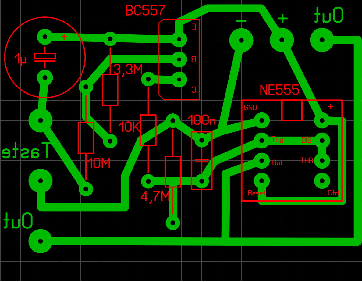

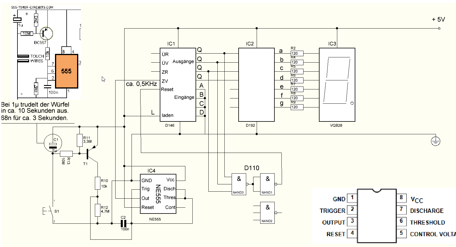

Ich habe einen elektronischen Würfel gebaut. Mit NE555 als Taktgeber.
Leider wird der nach ein paar Sekunden knallheiß!
Schaltplan und Layoutauszug als Anlage. Um Schwingung des NE zu
minimieren, habe ich einen 100nF über Pin 1 und 8 gelötet. Kocht immer
noch.
Hat jemand eine Idee?
Aso, die TTL-IC's habe ich gegen LowPower (DLxxx) ausgetauscht...
Ein ähnlicher Würfel funzt astrein (Batterie hält eben nicht lange). Der
Taktgenerator ist auf einer separaten Platine aufgebaut.

Polung der separaten Platine falsch? wirklich auch Batteriebetrieben?
Konstellation ist aus Schaltplan nicht eindeutig...

IC 1 und IC 2 sind die Typbezeichnungen vertauscht. IC1 ist der Zähler
D192, es steht aber D146 da, was der Decoder ist.
Dessen Anschlussbelegung habe ich nicht mehr im Kopf. Nicht, da du dort
falsch bestückt hast und jetzt 2 Ausgänge Armdrücken veranstalten.

Spannung okay, oder der NE555 ist kein NE555 oder der Ausgang des NE555
geht nicht auf einen Eingang, Layout zwei fehlt ja...

Stimmt, die Bezeichnungen sind falsch, aber richtig bestückt
(IC-Fassungen).
Spannungsversorgung mit 9V-Block und Spannungsregelung auf 5V.
Der Ausgang des NE geht auf den ZV vom DL192. Der DL010 decodiert die 7
und resettet den Zähler. Wie geschrieben, der "Prototyp" funzt ja. Ich
wollte alles auff eine Platine bringen.
Ich finde im Layout keinen Fehler. Nicht wundern über die zusätzlichen
Widerstände. Die haben 0 Ohm und sind Brücken...
Phänomenal, wie du aus einem klaren, leicht verständlichen Schaltplan
(Ausschnitt links oben) ein unleserliches Wimmelbild (links unten)
gemacht hast. Das muss man erst mal hinbekommen...

Pin 5 nicht in der Luft hängen lassen, sondern wie im
Standard-Schaltbild mit einen Kondensator zur Masse legen.

Ich liebe Wimmelbilder! Nee, Spaß... Links oben ist das Original aus
einem anderen Beitrag - habe ich nur zur Orientierung eingefügt.
Nehme ich den NE runter und stecke Meßspitzen in die Pins 1 und 2 oder 6
oder 7 (Spanungsmesser) und drücke die Taste, werden knapp 5 V
angezeigt. Klar, Spannungsabfall über den Transistor und den
10K-Widerstand. Lasse ich die Taste los, fällt die Spannund innerhalb
von ca. 3 Sekunden auf Null. Dieser Part funzt erstmal...

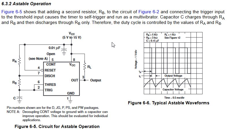

von Herbert Z. (herbert_z)
Elko zwischen GND und +?
Pin 5 beschalten?
Hmmm... Ich hänge mal einen Ausschnitt aus dem Datenblatt ran. Da ist
auch ein Lastwiderstand drinne. Daher meine Frage wegen OpenCollector...

von Georg M. (g_m)
https://sound-au.com/articles/555-f1b.gif

Klar und leicht verständlich wäre der Ausschnitt links oben, wenn dort
nicht nur irgendwelche Pin-Nummern am NE555 stehen würden, sondern aus
dem Schaltbild auch die Funktion des jeweiligen Pins hervorginge, so wie
im unteren, allerdings völlig verquer gezeichneten Plan, dort aber ohne
Pin-Nummern.
Bei manchen ICs, die je nach Package die Signale auf unterschiedlichen
Pins haben, würde so eine Darstellung ganz schnell in den Abgrund
führen. Nicht jeder hat Lust, zum Lesen des Schaltplanes immer parallel
zwischen Schaltplan, Signalbelegung im Datenblatt und Package im
Datenblatt hin und her zu pendeln.

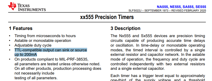

Herbert Z. schrieb:
> Frage: hat der NE einen offenen Kollektor?

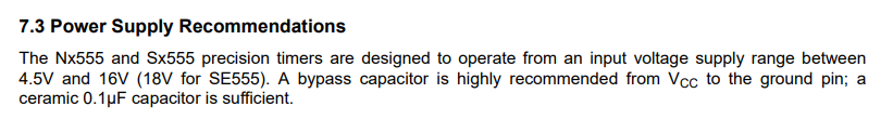

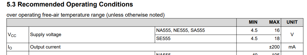

Ein Tipp: du solltest nicht nur die Bilder im DB ansehen, sondern auch
den Text lesen. Arg weit musst du da nicht lesen. Ganz links oben auf
der ersten Seite findet sich was dazu. Und dann bei den "Recommended
Operating Conditions" nochmal.
Und auch zum Thema Blockkondensator findet sich eine "dringende
Empfehlung".
> Empfehlung".
Die ist der Tatsache geschuldet, daß der (nicht CMOS) 555 eine heftige
Stromspitze bei Umschalten hat. Gerade im Verbindung mit Batteriebetrieb
würde ich vom NE555 abraten. Man kann ihn in dieser Schaltung aber
einfachst durch einen CMOS-555 (TLC555, ICM7555, etc) ersetzen.

Zeig mal die Bestückungsseite und Layout der Tatsächlichen platine. Da
ist sicher ein Schaltungsfehler. Besitzt dein Malprogramm Netznamen und
eine DRC funktion?

Herbert Z. schrieb:
> Wer die Bestückuksseite
> sehen will, brauch doch nur das Layout oben spiegeln und nein, keine
> Verpolung.
Wir hättens aber im Original und natürlich bestückt! ... Du Profi.

von Michael B. (laberkopp)
Herbert Z. schrieb:
> So langsam ufert das aber aus!
Das liegt an dir.
Du beantwortest bis heute nicht:
Michael B. schrieb:
> Würfelt der Würfel denn
sprich ob der heiss werdende NE555 denn oszilliert (und dann auch noch
auf der gewünschten Frequenz). Oszilloskop und alles hast du ja. Die
Stromaufnahme der Platine wurde auch nicht gemessen. Ob minus und plus
des Schaltreglers richtig rum dran sind hast du auch nicht gezeigt.
Du sagst, dass irgendwelche NE555 von dir auf einer anderen Testplatine
funktionieren. Ok. Hoffentlich verwendest du so einen als gut getesteten
auch auf deiner Würfelplatine, denn DAS hast du bisher auch nicht
explizit erwähnt. Du hast nur festgestellt, das einer inzwischen kaputt
ist. Ob das der von der Wurfelplatine war, auch unklar.
Wir schreiben, dass der Ausschnitt deiner Würfelplatine korrekt ist, bis
auf den fehlenden Abblockkondensator.
Was mit dem Rest der Platine ist, enthältst du uns vor. Ob du den IC auf
der richtigen Seite bestückt hast auch. Scheinbar testet du mit nicht
eingestecktem D146.
Also ist klar: aus dem was du uns zeigst, geht kein Fehler hervor, aus
dem was du uns nicht zeigst, kann man nicht vermuten dass dort alles
richtig ist, sonst würde es ja funktionieren.
Und so wird sich der thread noch bis zu Beitrag 100 hangeln.
Du hast einen Kurzschluss auf deiner selbst gefertigten Platine.

von Cyblord -. (cyblord)
Gerald B. schrieb:
> Die Chinesen würden dir auch den Stereoverstärker als NE555 verkaufen
> *lol*
Was haben wir gelacht...
Herbert Z. schrieb:
> Ich finde nicht wirkliche Tips.
Die gestellten Fragen hätten dich auf eine systematische Fehlersuche
bringen sollen. Eine solche ist bei dir nicht erkennbar.
Herbert Z. schrieb:
> Eine Testschaltung (kein Steckbrett) funktioniert mit erstmal 3
> getesteten NE'S - und nein, es ist nicht die Schaltung vom Würfel.
Ja, und: funktioniert diese Testschaltung auch mit dem kleinen Hitzkopf,
um den es hier geht?
> Dadurch stellte fest, daß bereits einer geschrottet ist.
Ist das dann grade der eine, der heiß wird?
Welcher Tipp fehlt dir denn? Wenn die Schaltung so aufgebaut ist und der
Aufbau nur die Verbíndungen hat, wie der Schaltplan es zeigt, dann muss
der Würfel funktionieren. Es sei denn, ein Bauteil ist defekt.
Oder ein defektes Bauteil. Kommt ja auch mal vor.

von Axel R. (axlr)
Woran lag es denn nun?
Nie erfährt man, "anwasses" gelegen hat, ob der 555 nun tatsächlich
falsch in der Fassung steckte, oder sich über die Schutzdioden selbst
versorgt hat, weil PIN8 nicht angelötet war? Wo bleibt das Foto vom
Aufbau, nachdem nun schon einige Male gefragt wurde?

von Gerald B. (gerald_b)
Herbert Z. schrieb:
> Am Besten, Ihr schließt das Thema hier. Ich finde nicht wirkliche Tips.
> Nur das man mir Blödheit unterstelle...
Erinnert mich ein einen Ing. der uns Instandhaltern empfahl "erst mal
nach billigen Fehlern zu suchen", nachdem wir nach 2 Tagen den üblichen
Kram ausgeschlossen hatten und es nur noch ein ca. 1 Meter O-Ring sein
konnte, der in der Halbleiterei eben mal mit roundabout zweienhalb
großen Scheinen zu Buche schlug und erst bestellt werden mußte.
Systematische Fehlersuche ist das A und O.
Wenn du mit dem Taktgeber nicht weiter kommst, dann den Rest aufbauen
und mittels Taster ein bisschen Bitwackeln in den Zähler schicken. Ob
der Taster nun prellt, ist erstmal zweitrangig.
Wenn das funktioniert, kannst du den Taktgeber nochmal auf dem
Steckbrett aufbauen und testen.
Dann speist du den Takt vom Steckbrett aus ein und schaust, ob der
Würfel dann würfelt.
Dann nimmst du dir nochmals alle Verbindungen vor und machst einen
Durchgangstest von jedem Pin auf beide Nachbarn und von jedem Pin auf
alle Enden und Knotenpunkte. Ja, das ist mühsam, aber bei der
Fehlersuche eben notwendig.
Ich habe in meiner Jugend auch "gekleckst" mit Schlosserwerkzeug. Ab
einem gewissen Grad an Komplexität brauchst du vernünftiges Werkzeug und
Material, sonst endet jedes Projekt in Frust.
Und machmal sollte man auch loslassen, sich ein Bier aufmachen und erst
mal ne Nacht drüber schlafen, ehe man weitermacht.
Und ja, jedes Bauteil aus unklarer Quelle kann (muß aber nicht)
gefälscht sein. So lange du die Funktion nicht anderweitig festgestellt
hast, kannst du nie wissen, woran es nun wirklich liegt.
Und mal ehrlich - ob ich nun 50 Cent oder ein 1 Euro für ein Teil aus
sicherer Quelle bei Einzelstücken bezahle oder für ein paar Cent
Ersparnis tagelang Fehlersuche betreiben muß... Time is Money! :P

von Karl B. (gustav)
Sogar Profiplatinen hatten Ätzfehler und mikroskopisch feine
Leiterbahnbrücken. Kommt leider vor.
Meine Fehlerquellen waren 99,9 % Lötzinnbrücken.
Manchmal nur mit Lupe und scharfer Beleuchtung zu erkennen.
Die Sache mit CMOS NE 555 und "normalen" hat Axel schon oben
angesprochen.
Das wär noch so eine Idee. Identisch sind die nicht, wenn auch
pinkompatibel. Und Heißwerden spricht für Latchup, falls CMOS-Version
benutzt.
Und:
https://www.elektronik-kompendium.de/public/schaerer/test555.htm
ciao
